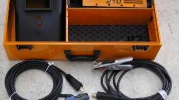

  • Hallo nochmal,
    hab mal bei Ebay ein wenig geschnüffelt:
    Rehm
    Elektrodenschweißgerät
    BOOSTER 210-SET
    Inverter, Elektrodeninverter
    UVP des Herstellers beträgt: 1.170,00 Euro ....leider nicht ganz meine Preisklasse
    Klein und handlich...sowas hatte unser Schlosser auch dabei.
    Grüße,
    Clemens
    8o 8o 8o 8o 8o 8o

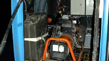

    ich selbst habe zb für unterwegs im Gasraum des LAK neben einem 4.5KW Generator ein 220V Transformator von Dalex mit ca 180A.Mit dem kann mann locker 3,25er Elektroden verschweissen.
