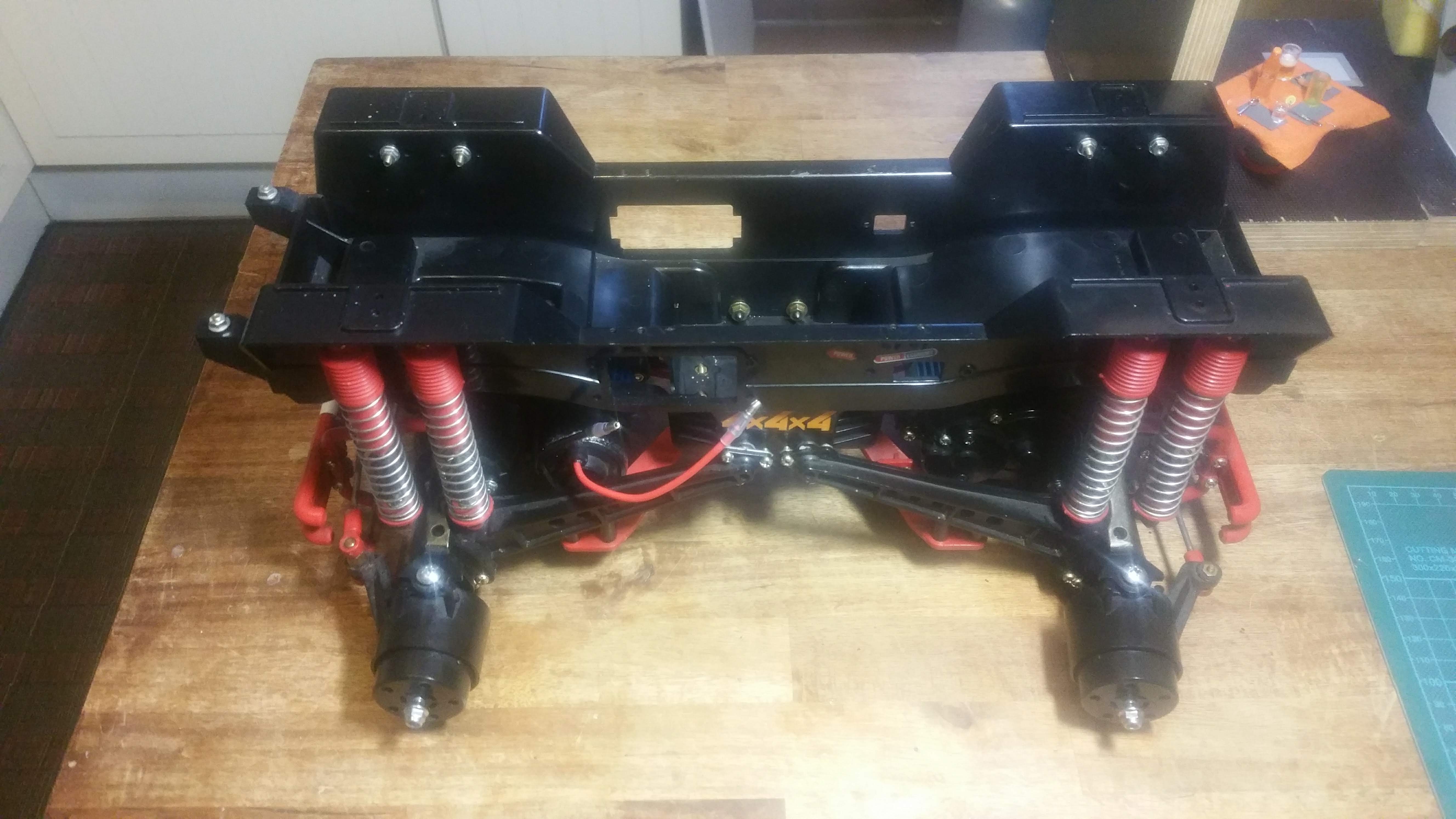

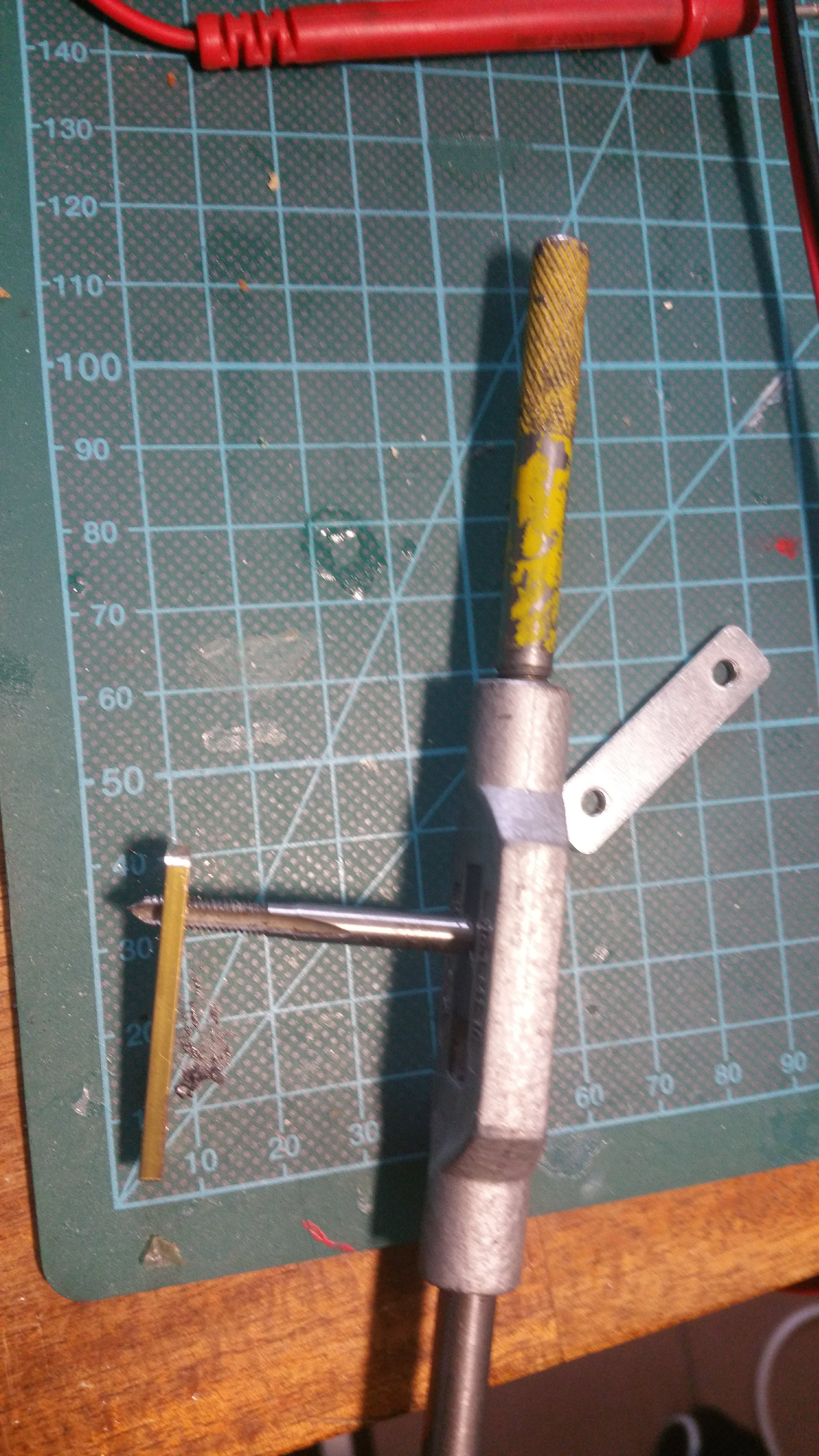

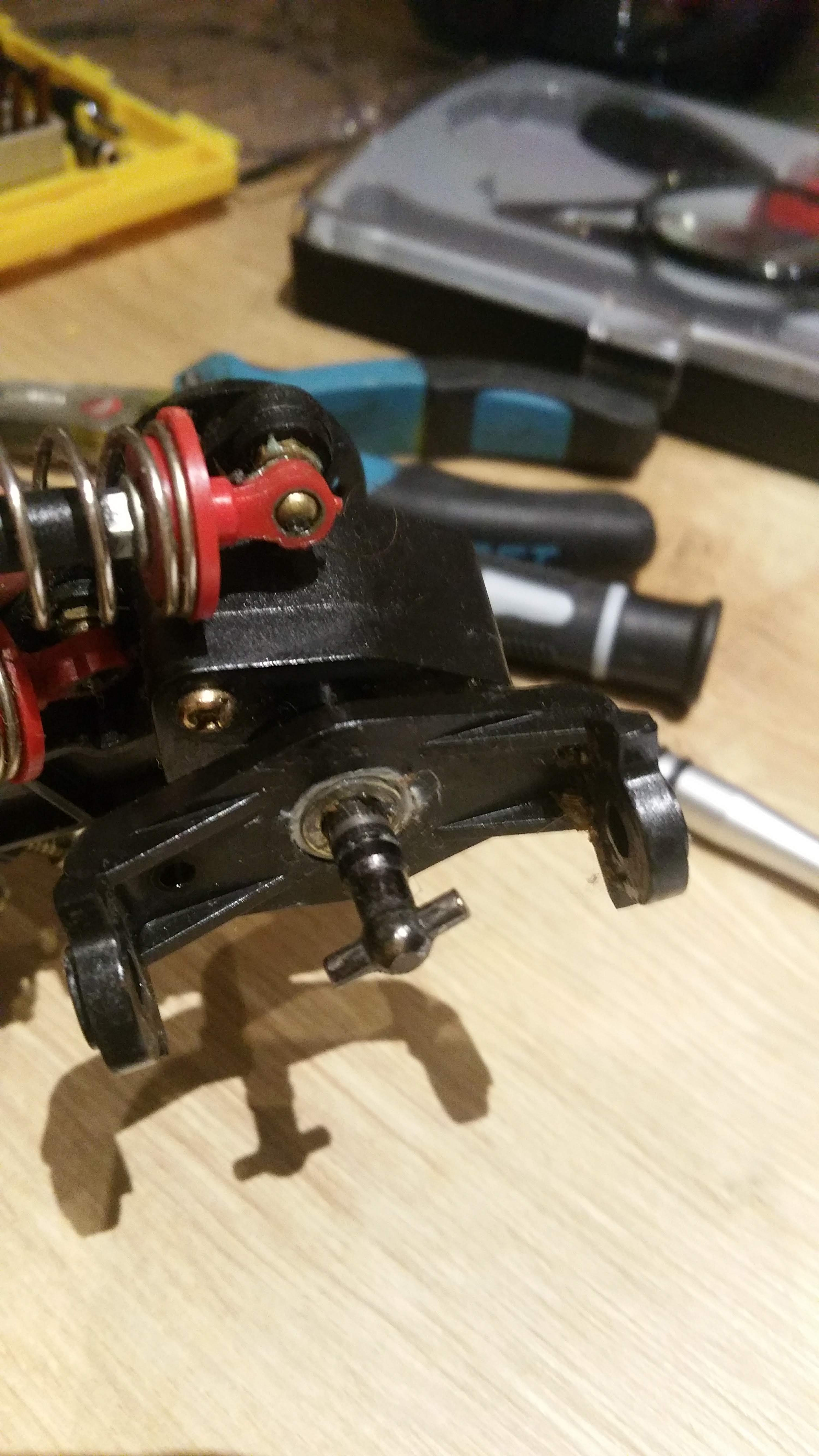

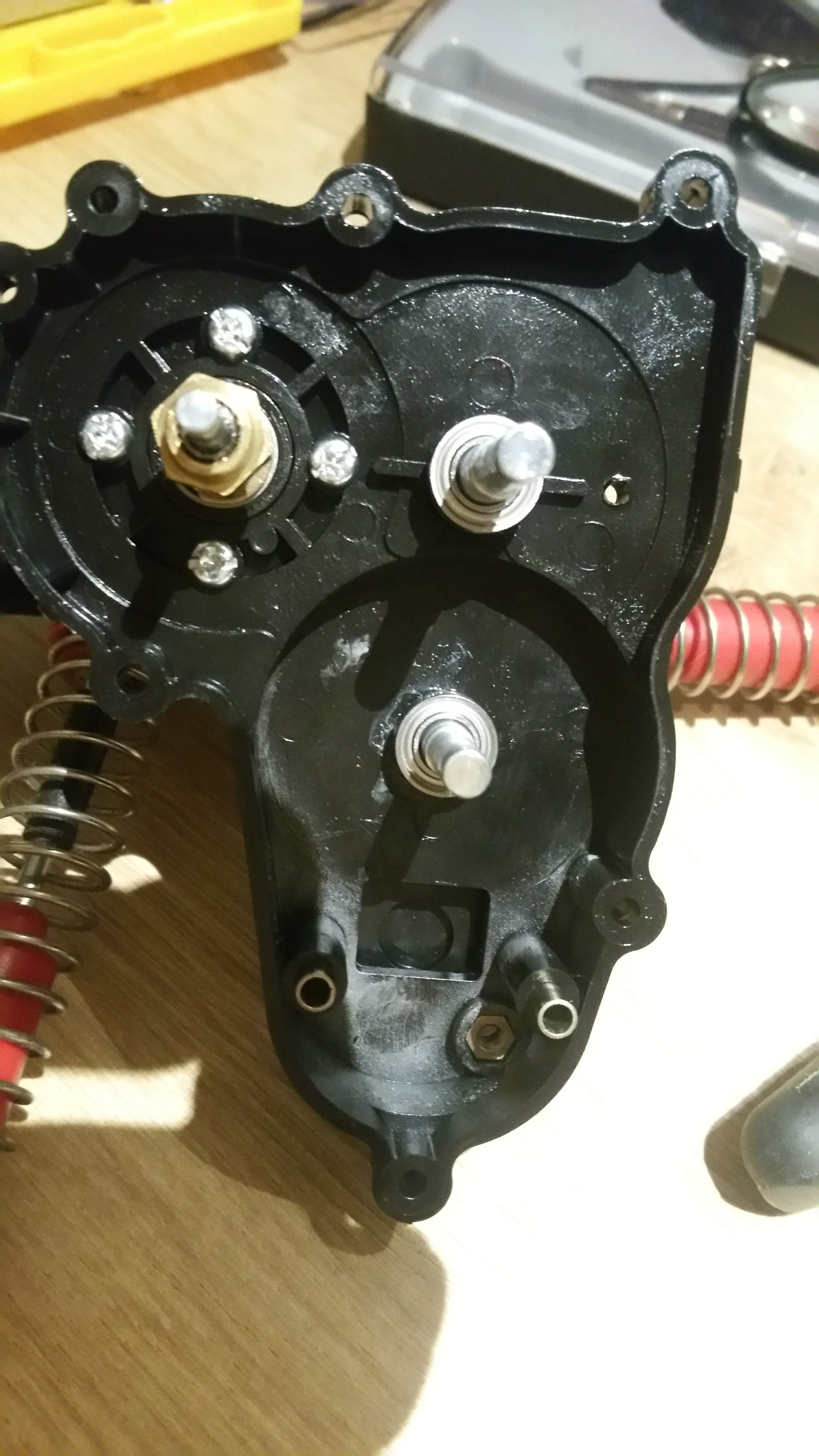

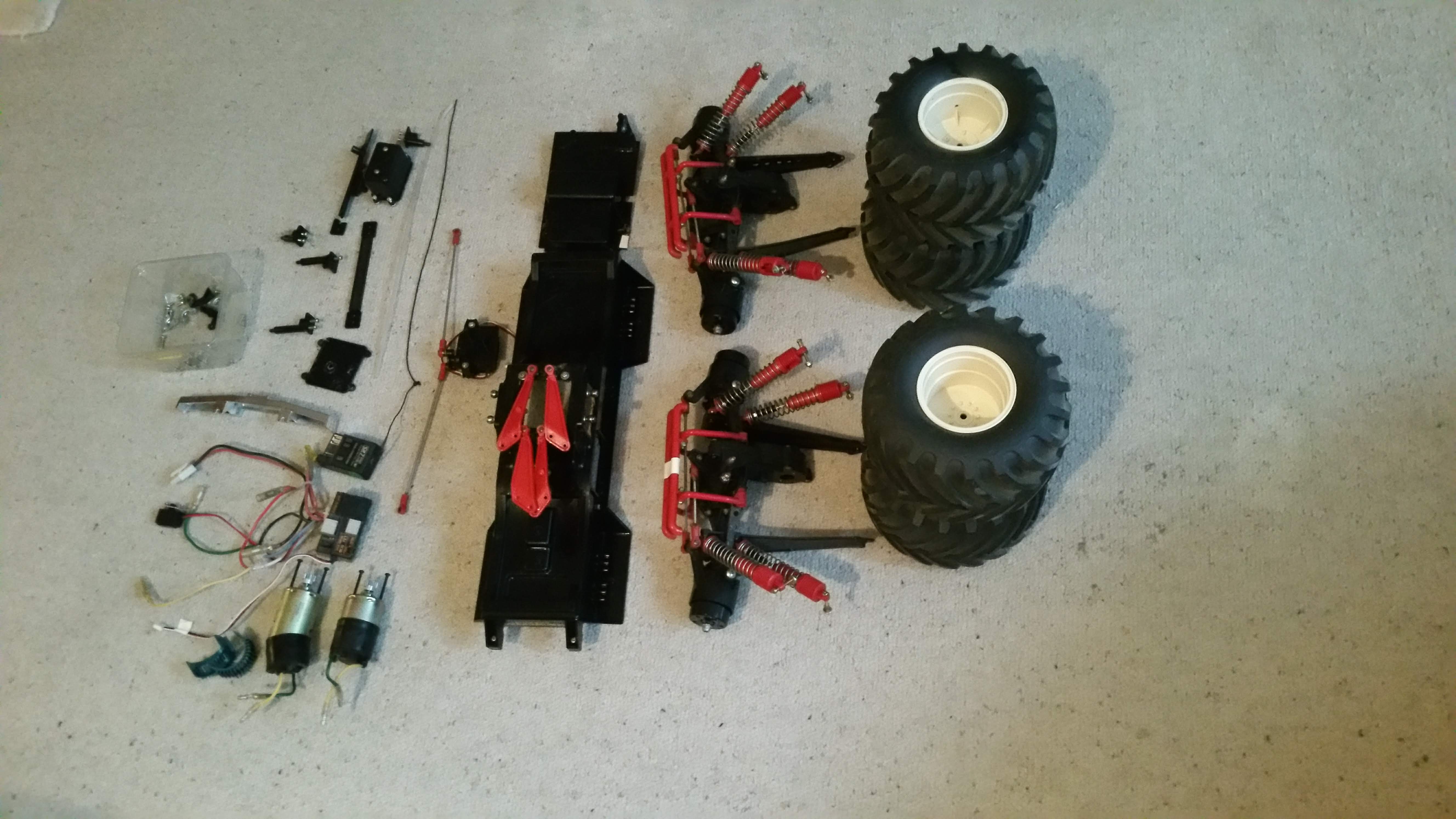

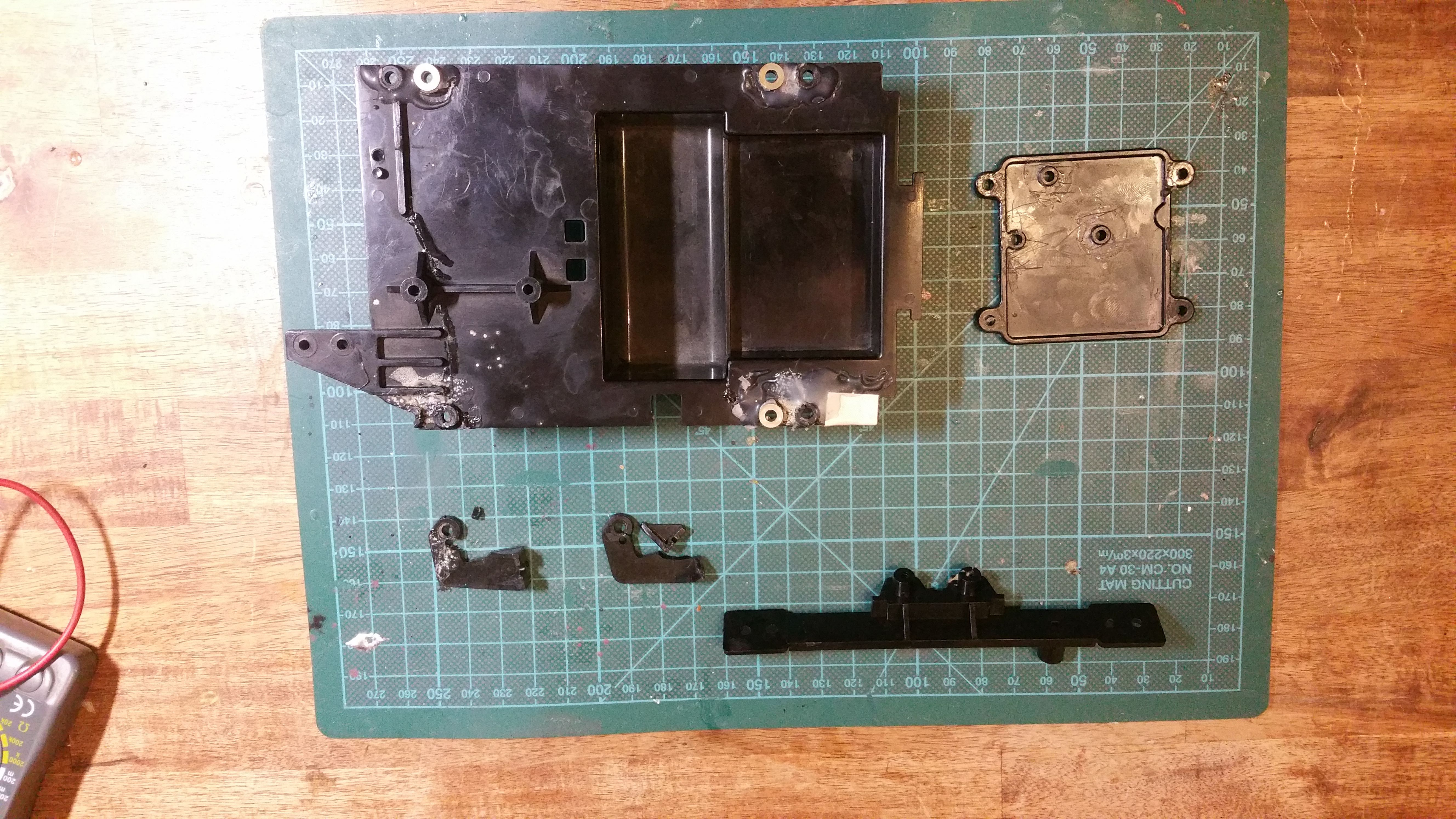

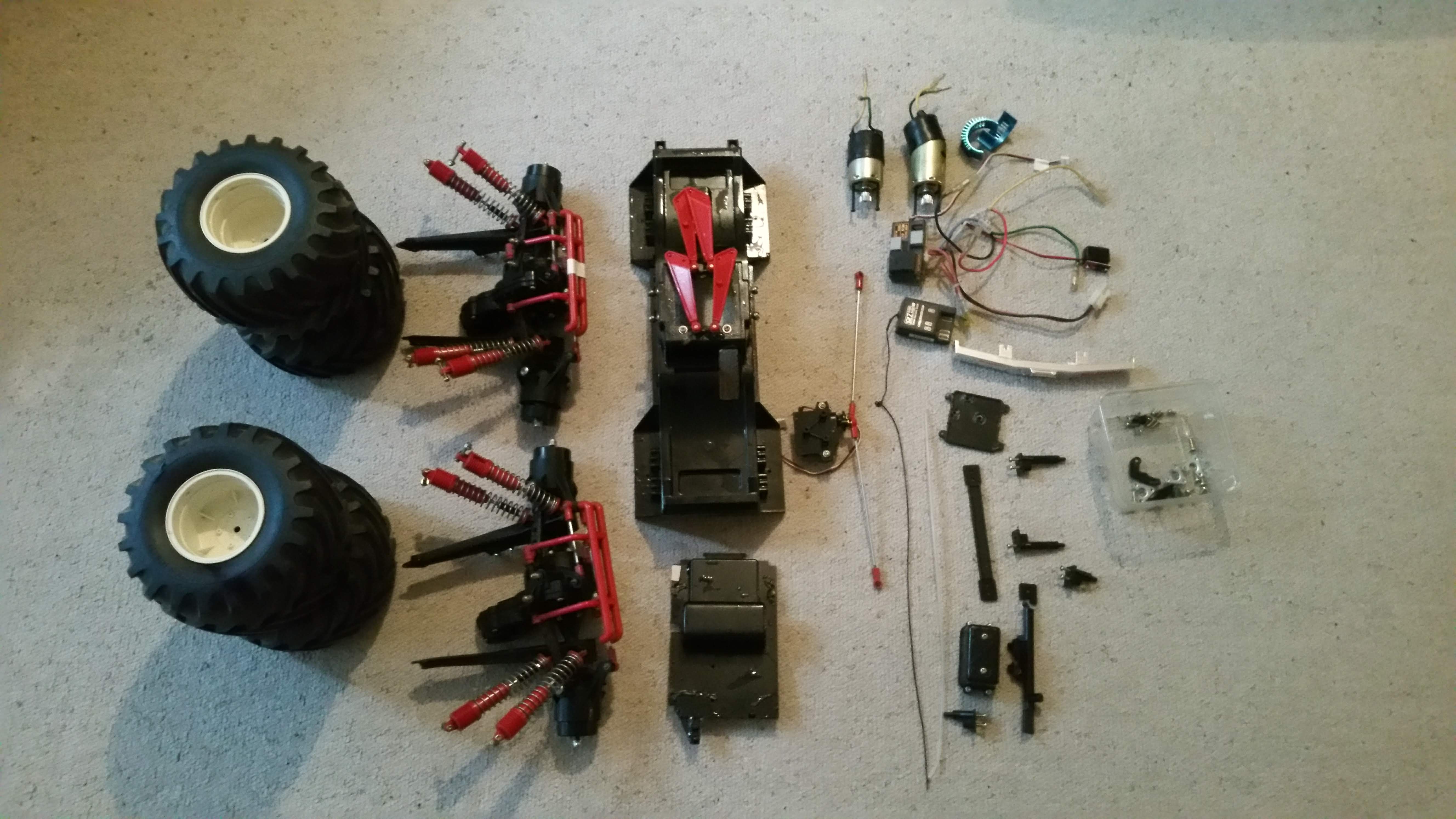

Hier mal ein Projekt, welches mal ursprünglich anders gestartet ist. Ausgangslage war, es sollte ein 30 Jahre altes RC Modell vom Typ Clod Buster restauriert werden. Dieses Modell stand schon lange bei mir herum, ursprünglich mal im Jahr 1990 gekauft, zusammengebaut und ein wenig gefahren, stand es nun 30 Jahre herum. Der Grund warum damit nicht mehr gefahren wurde war, dass der verwendete Kunststoff teilweise überall gerissen und gebrochen war, die Qualität war nicht sehr gut. Sämtliche Bohrungen und Gewindegänge im Kunststoff brachen aus, wie eine Art Korrosion.

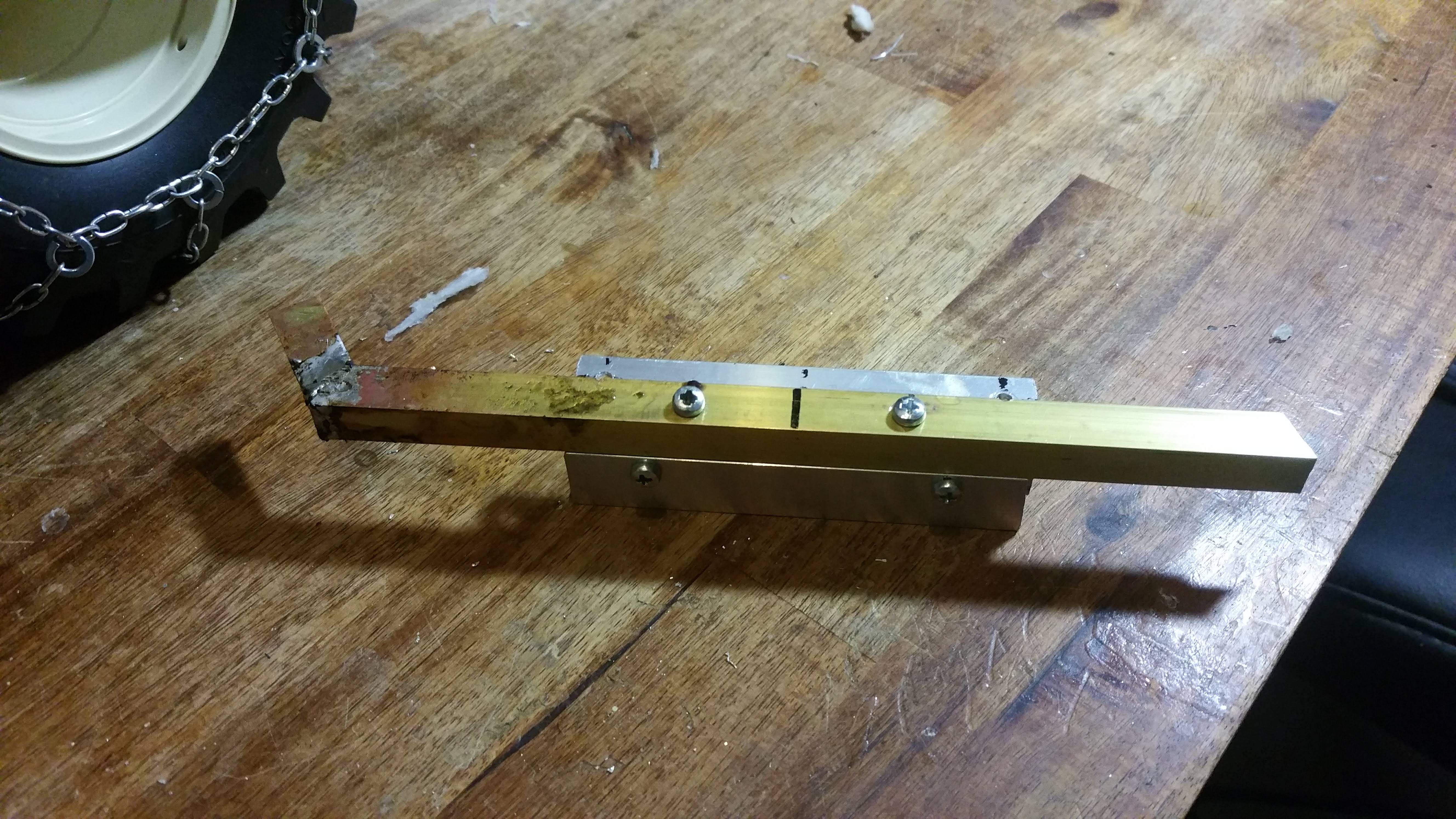

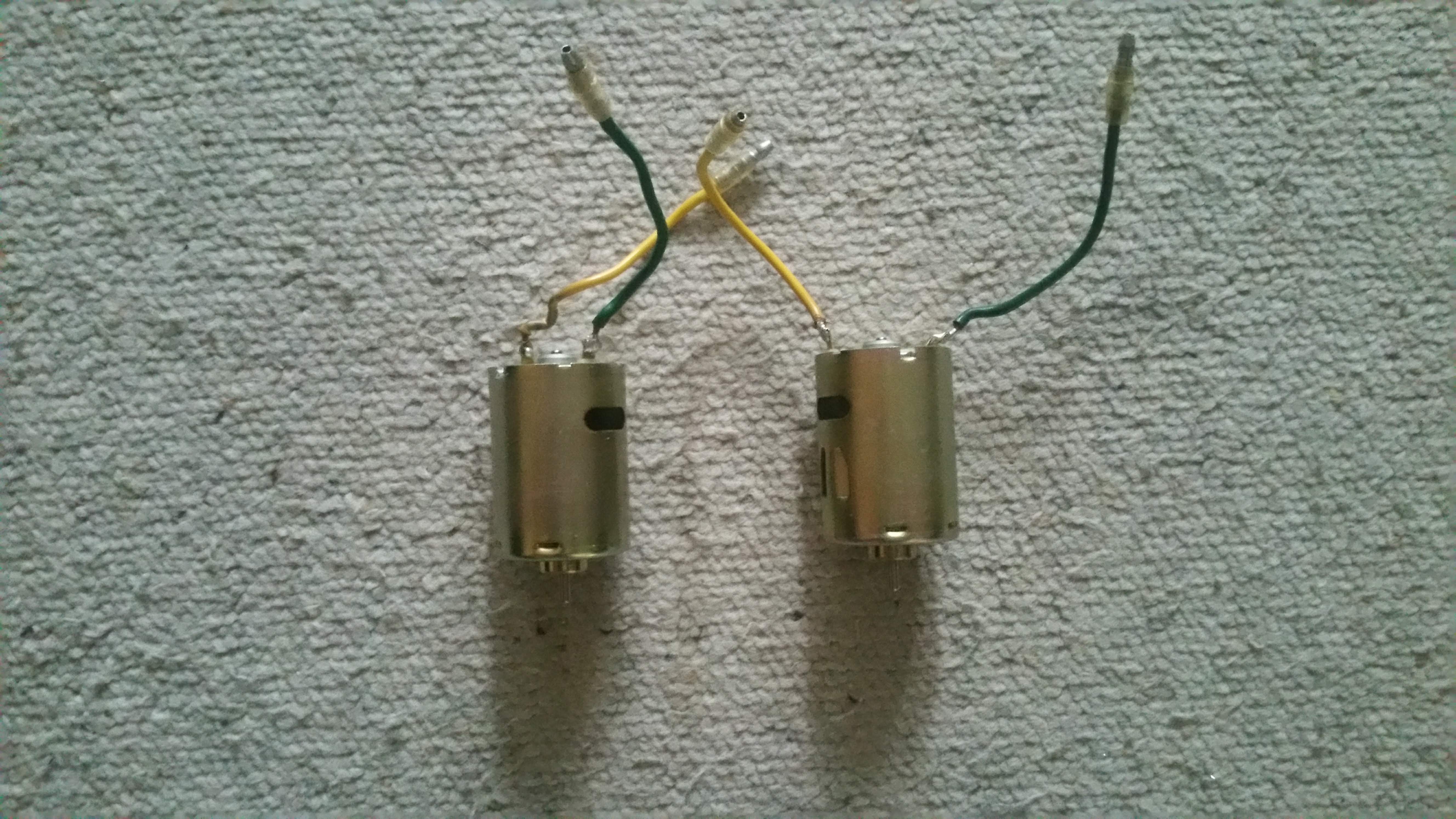

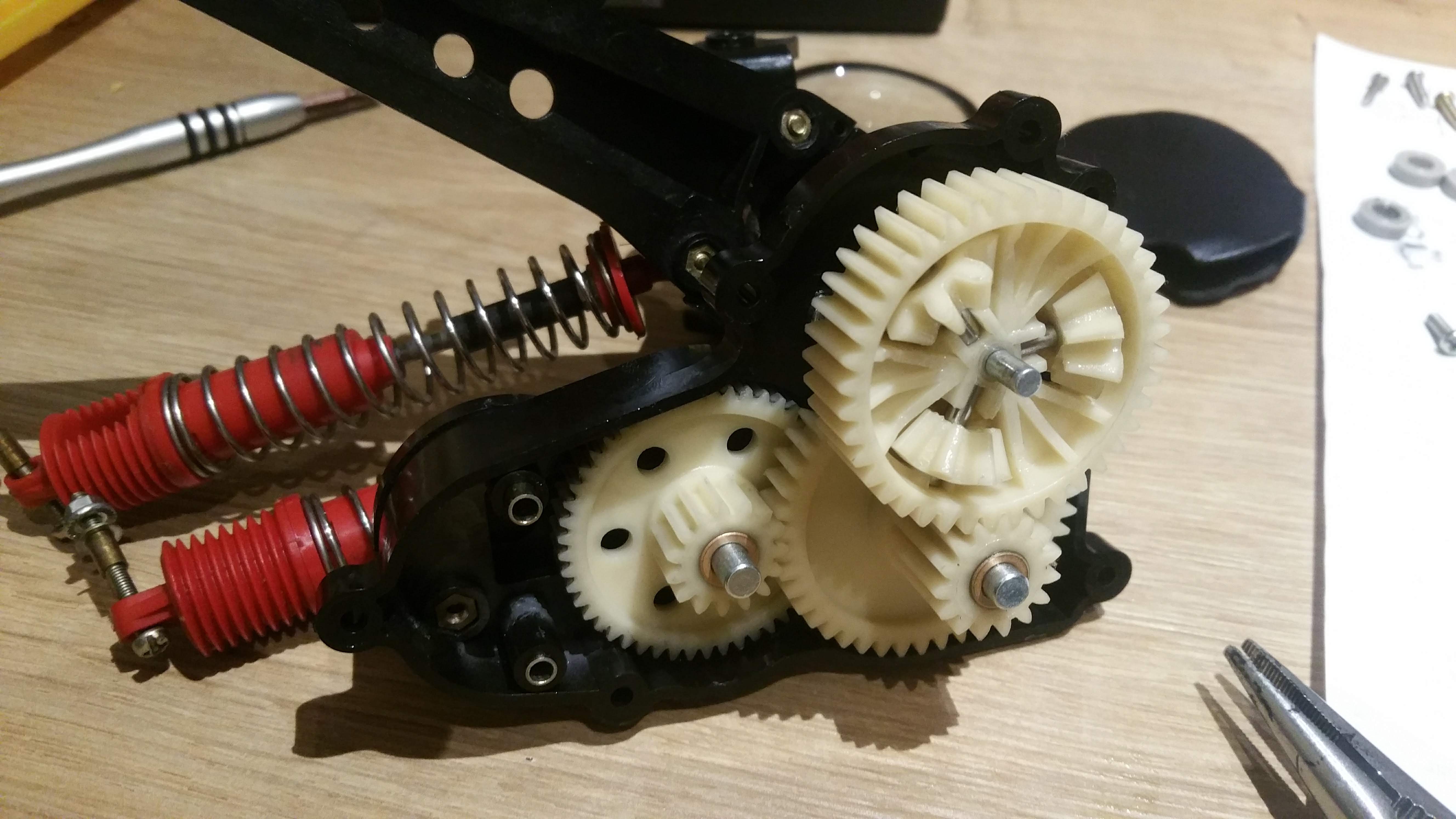

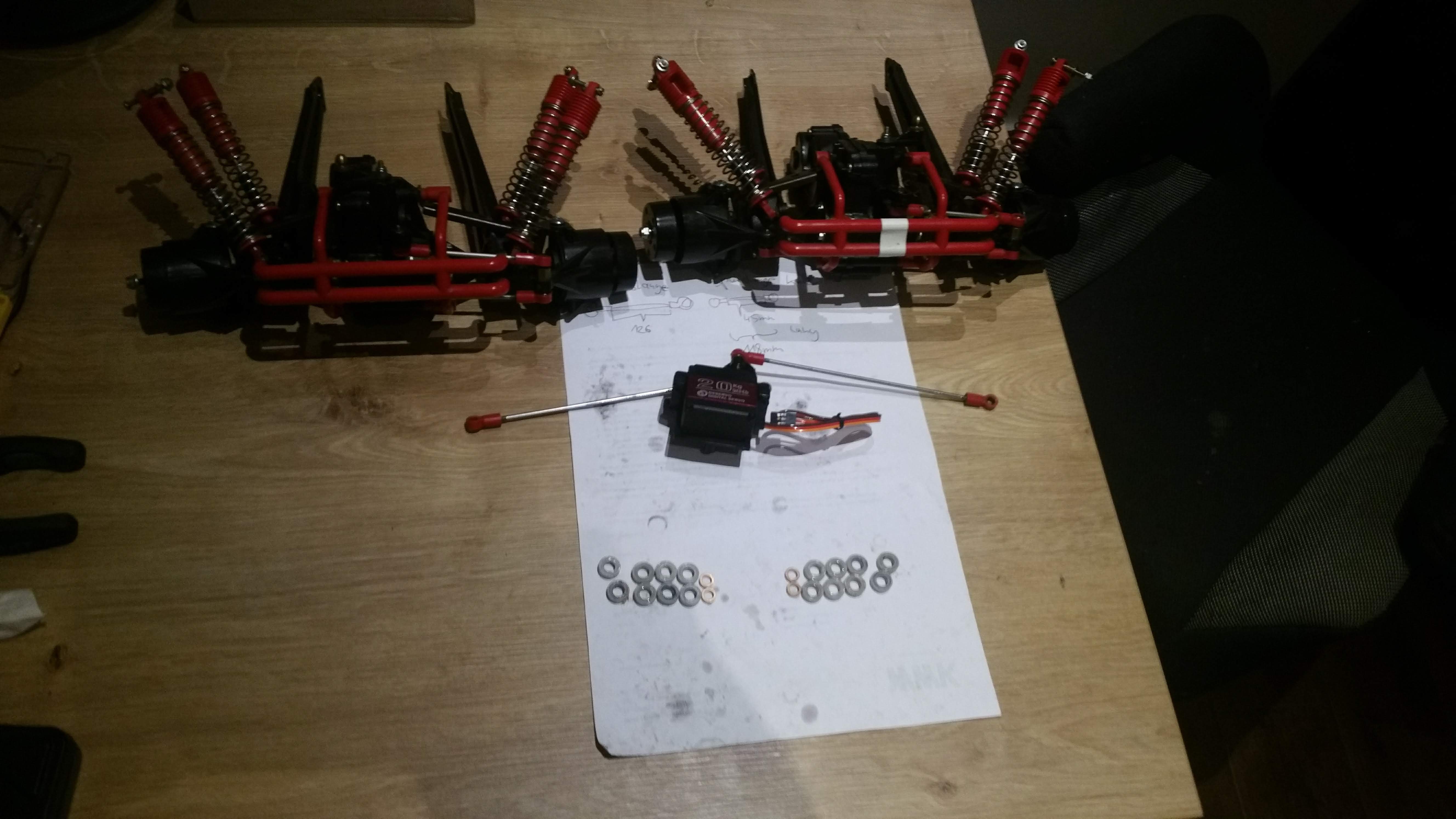

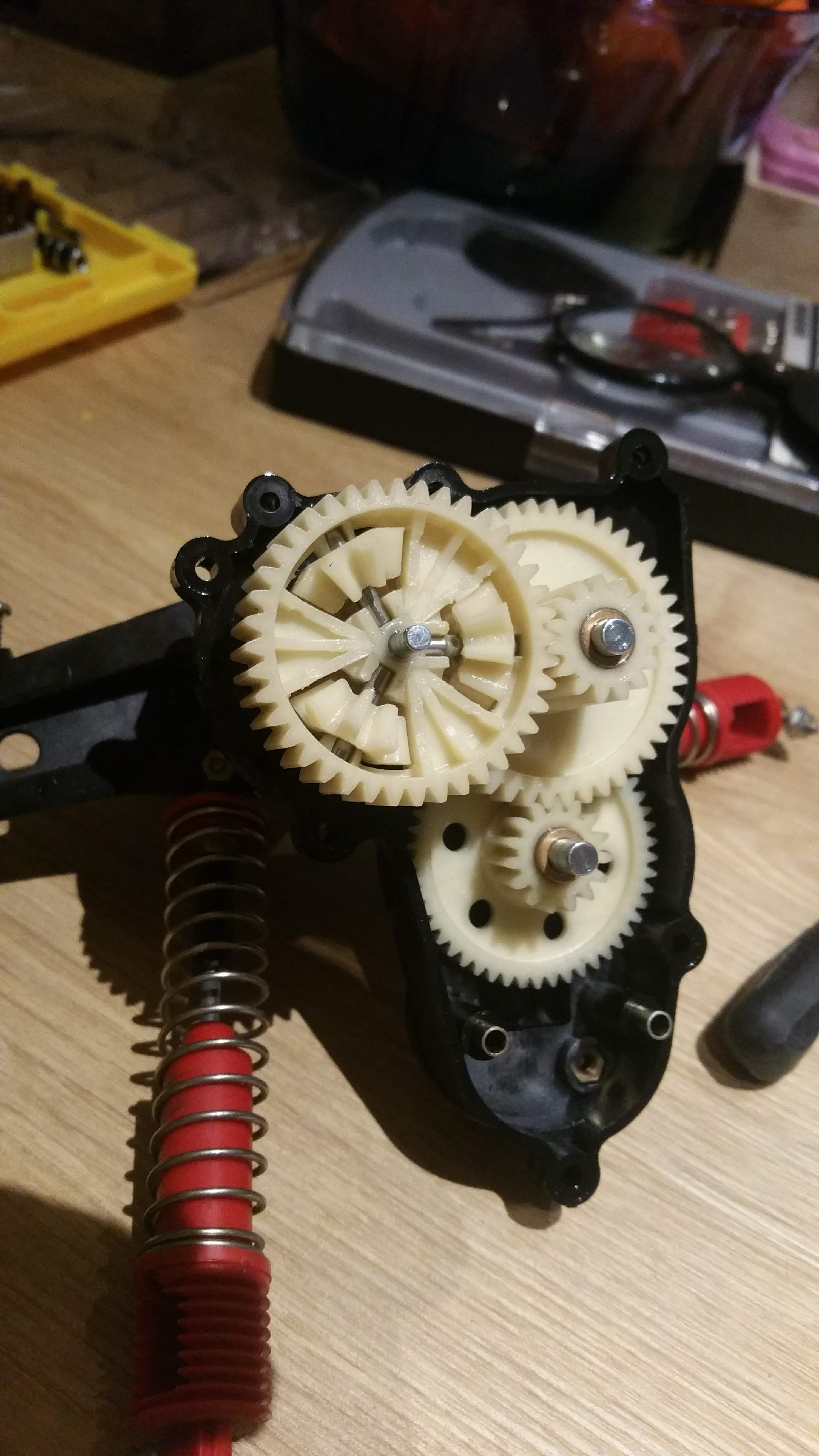

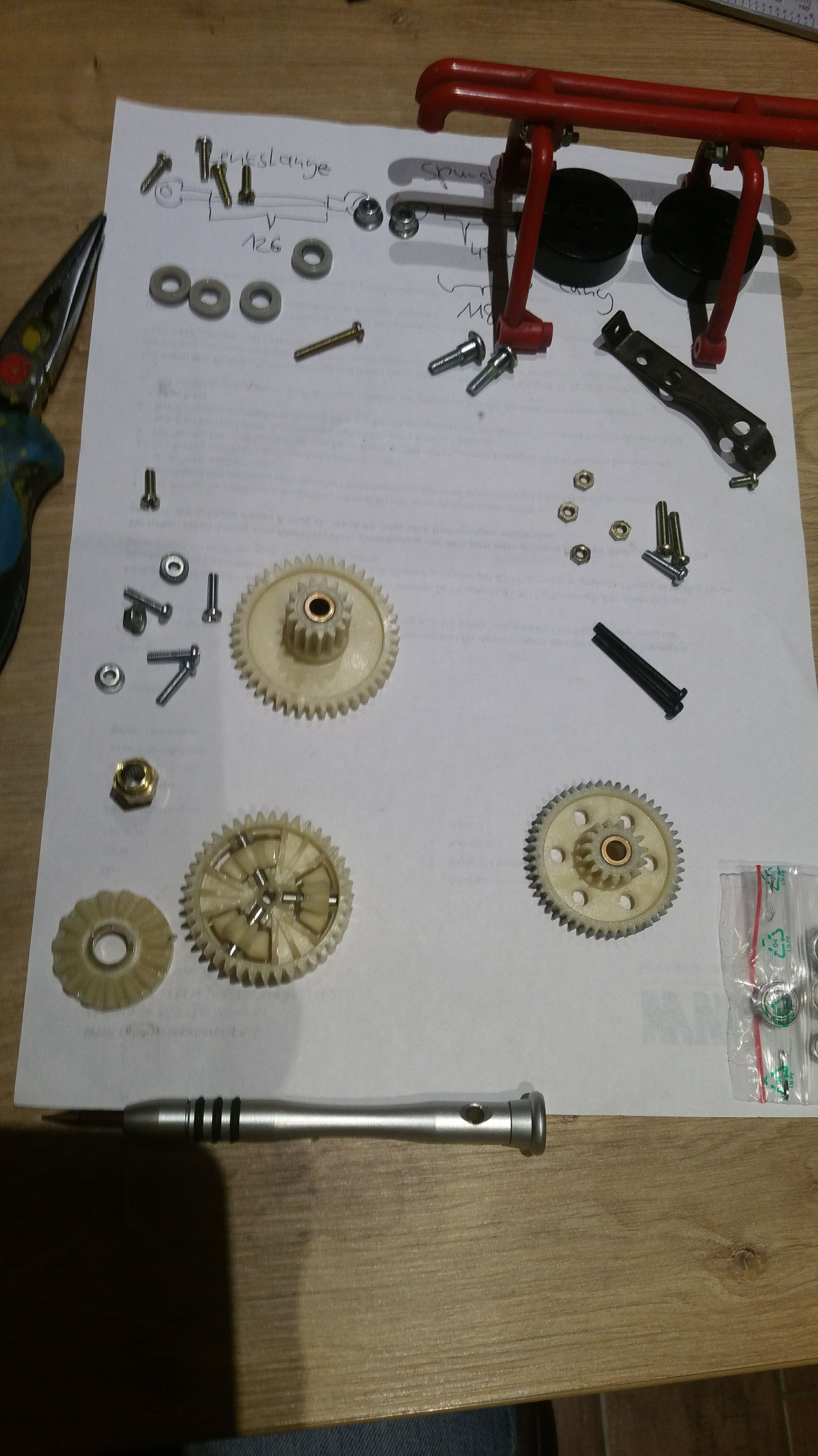

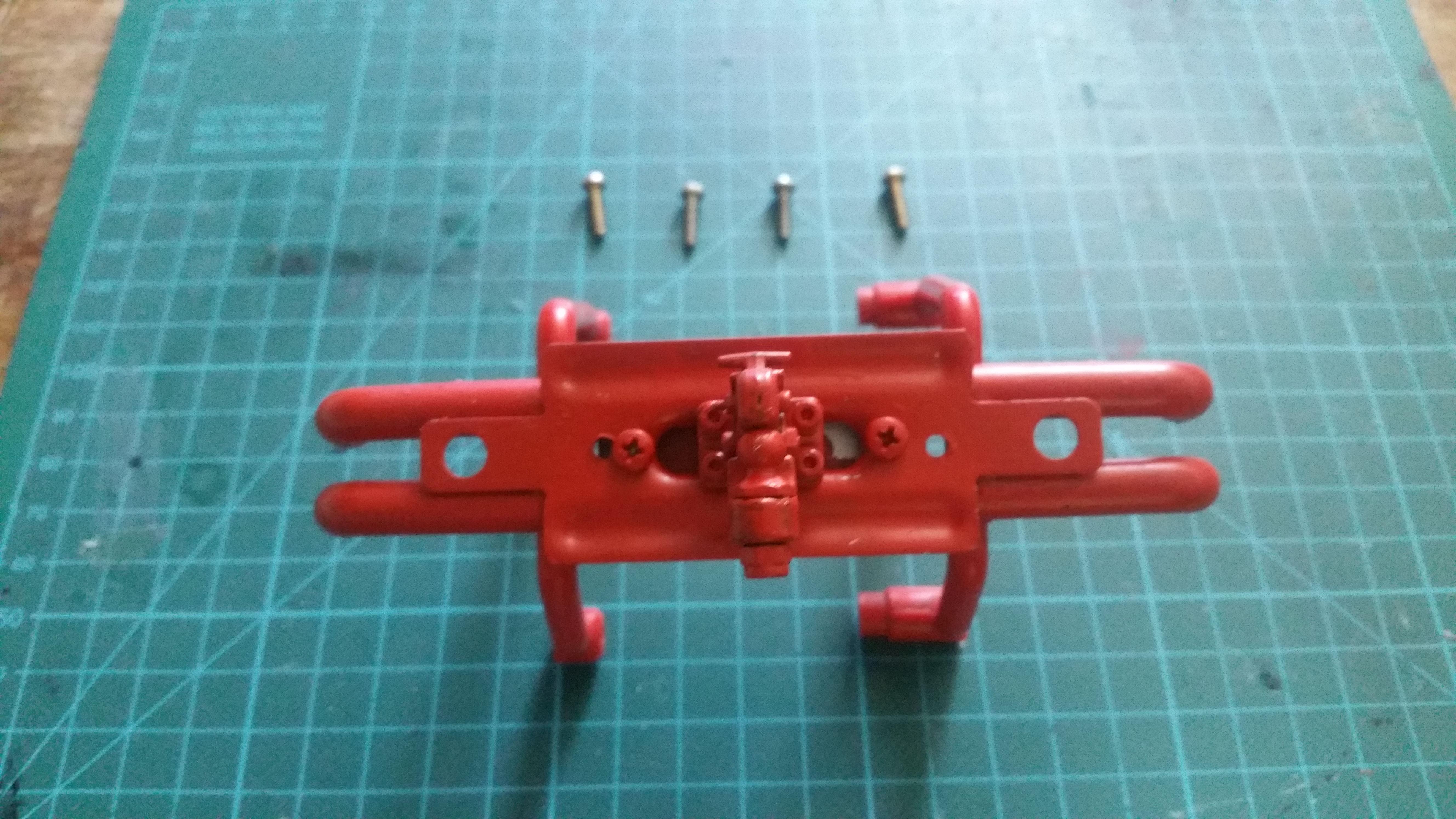

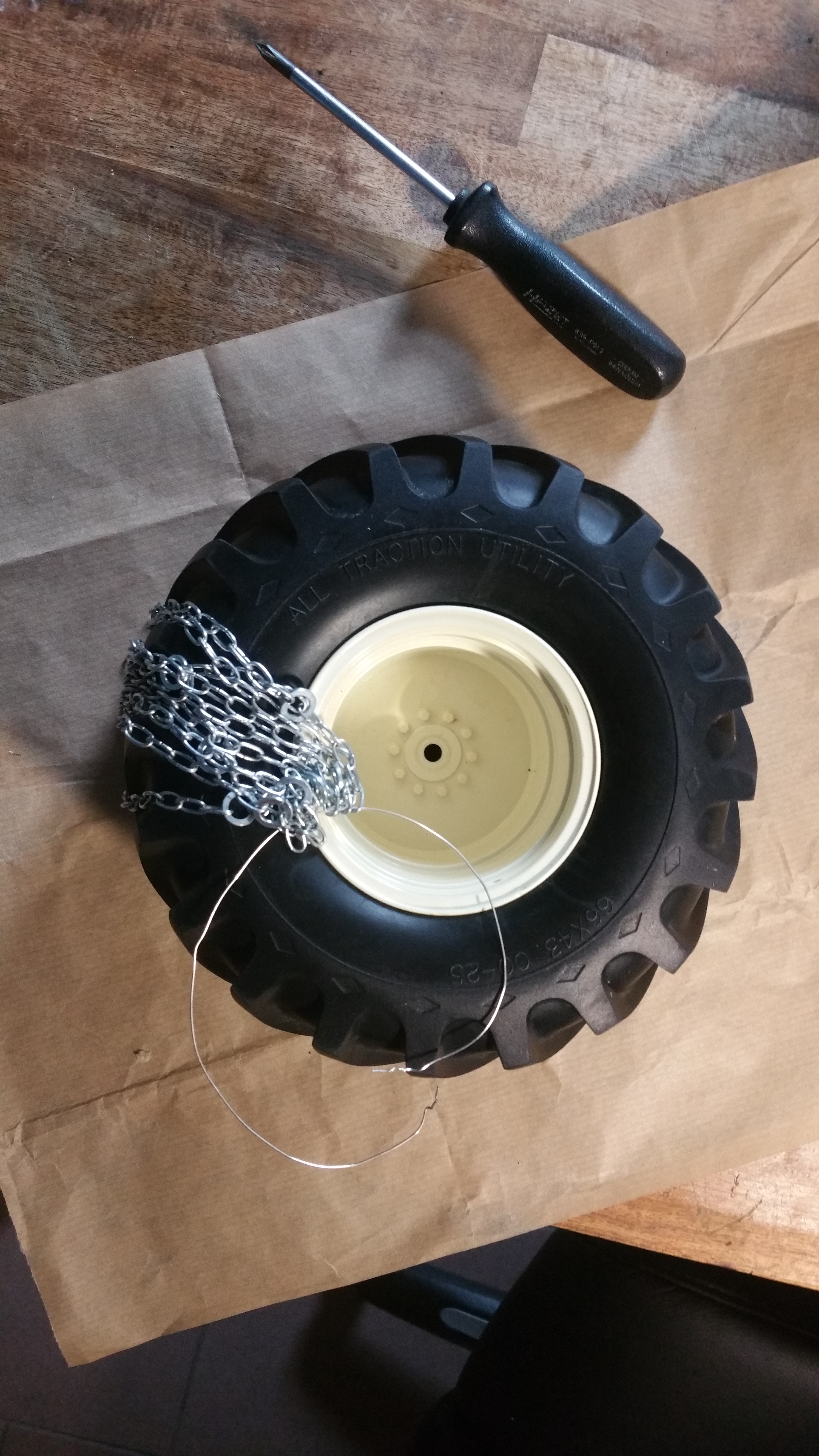

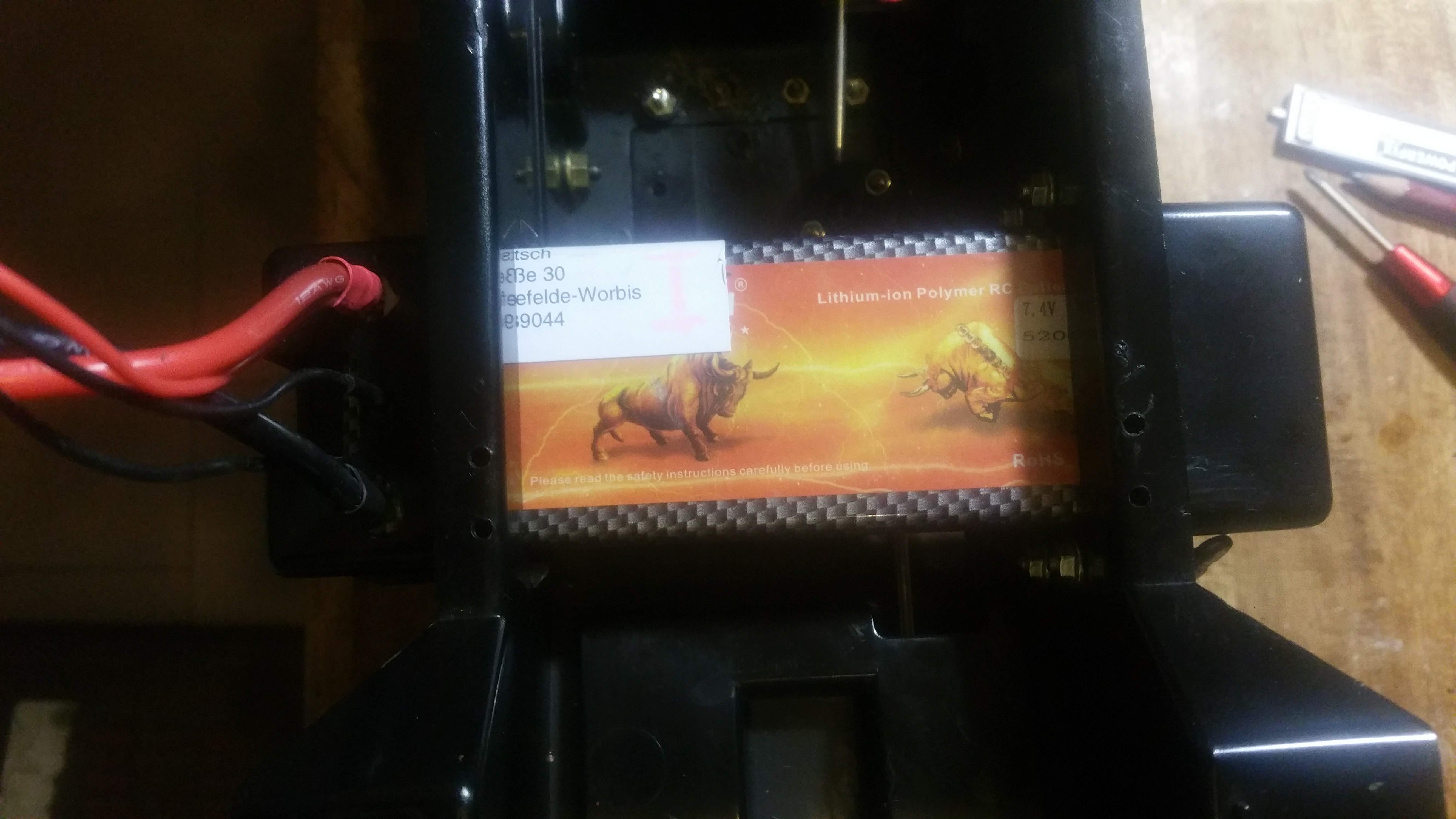

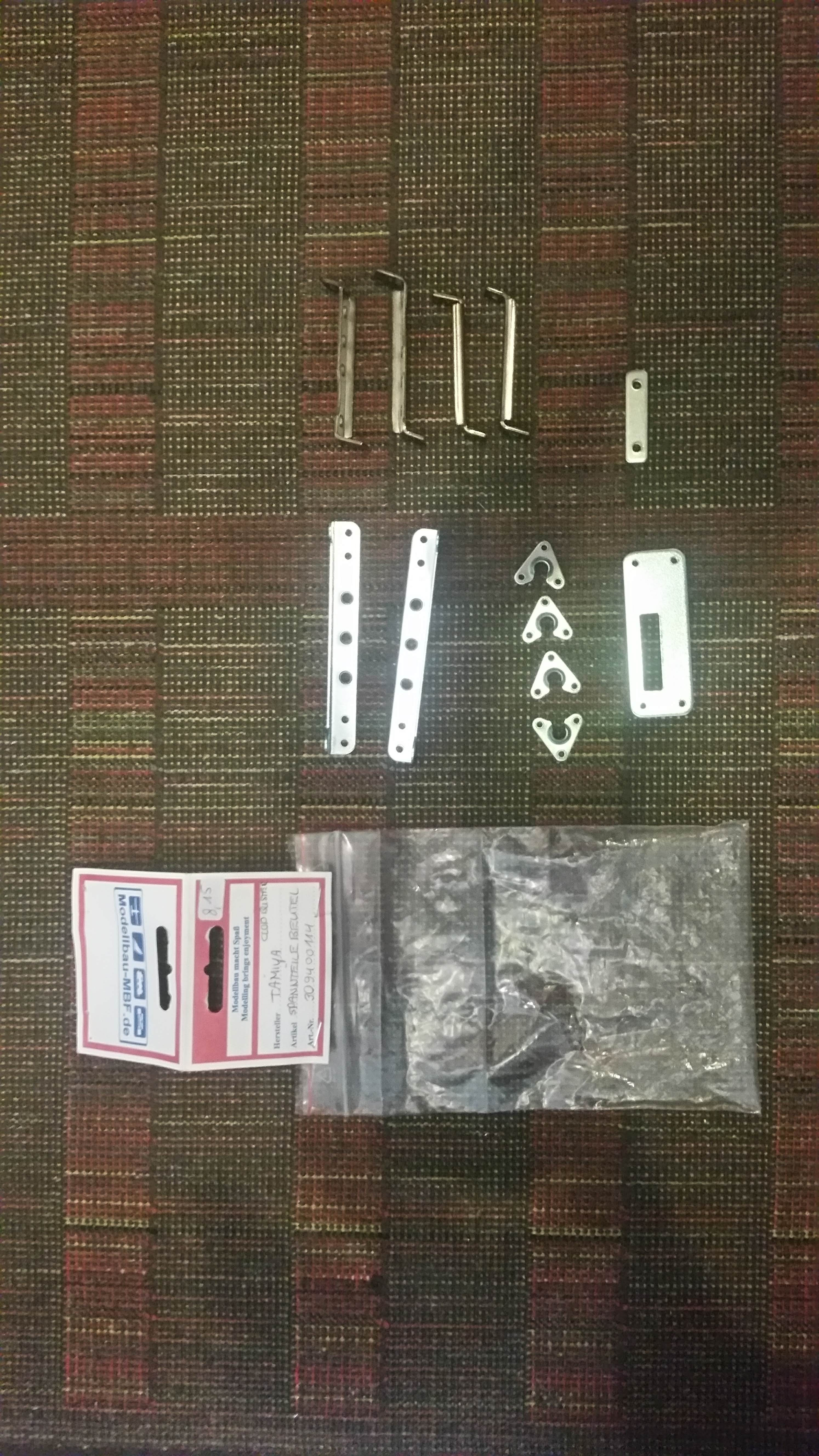

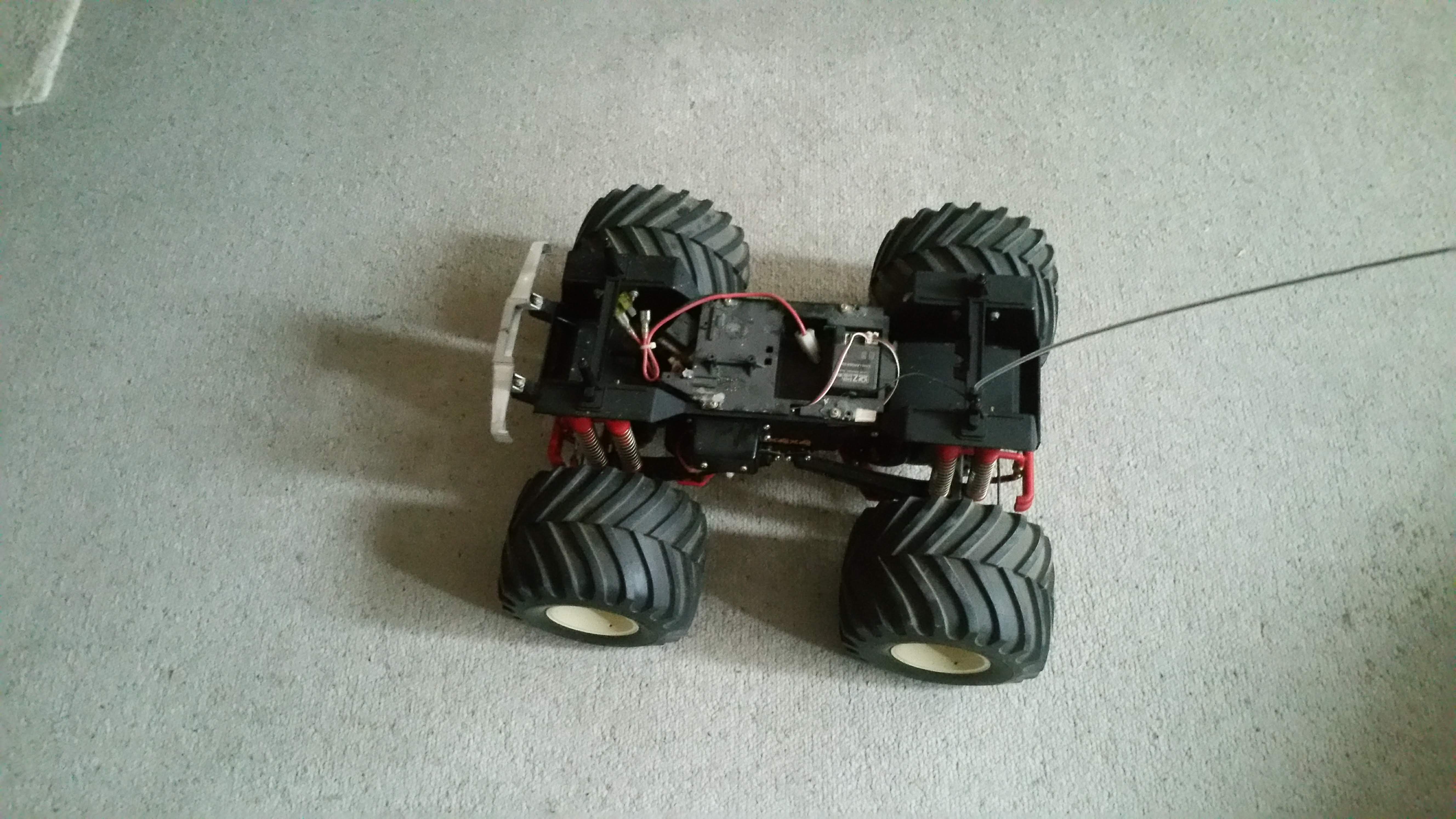

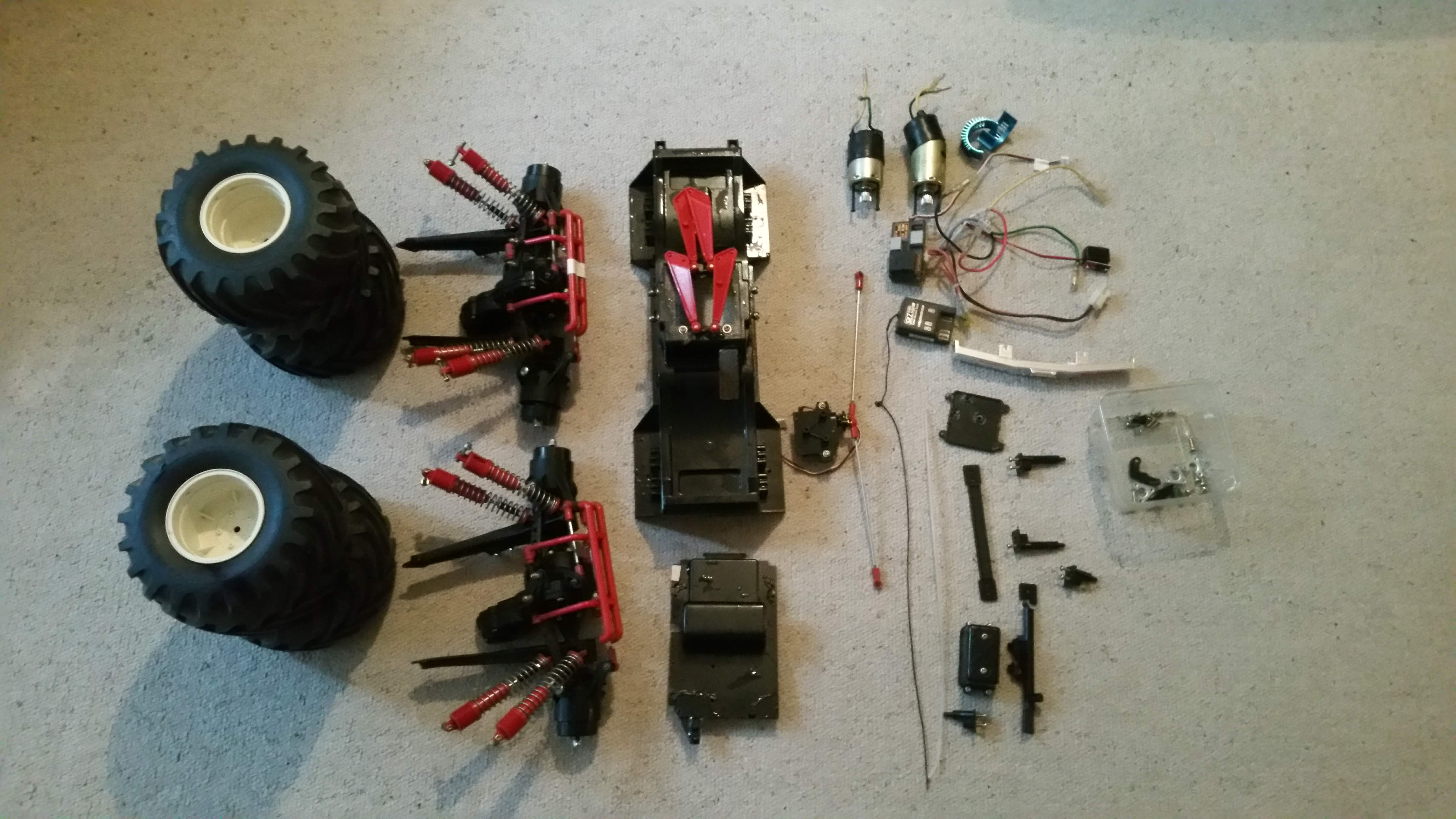

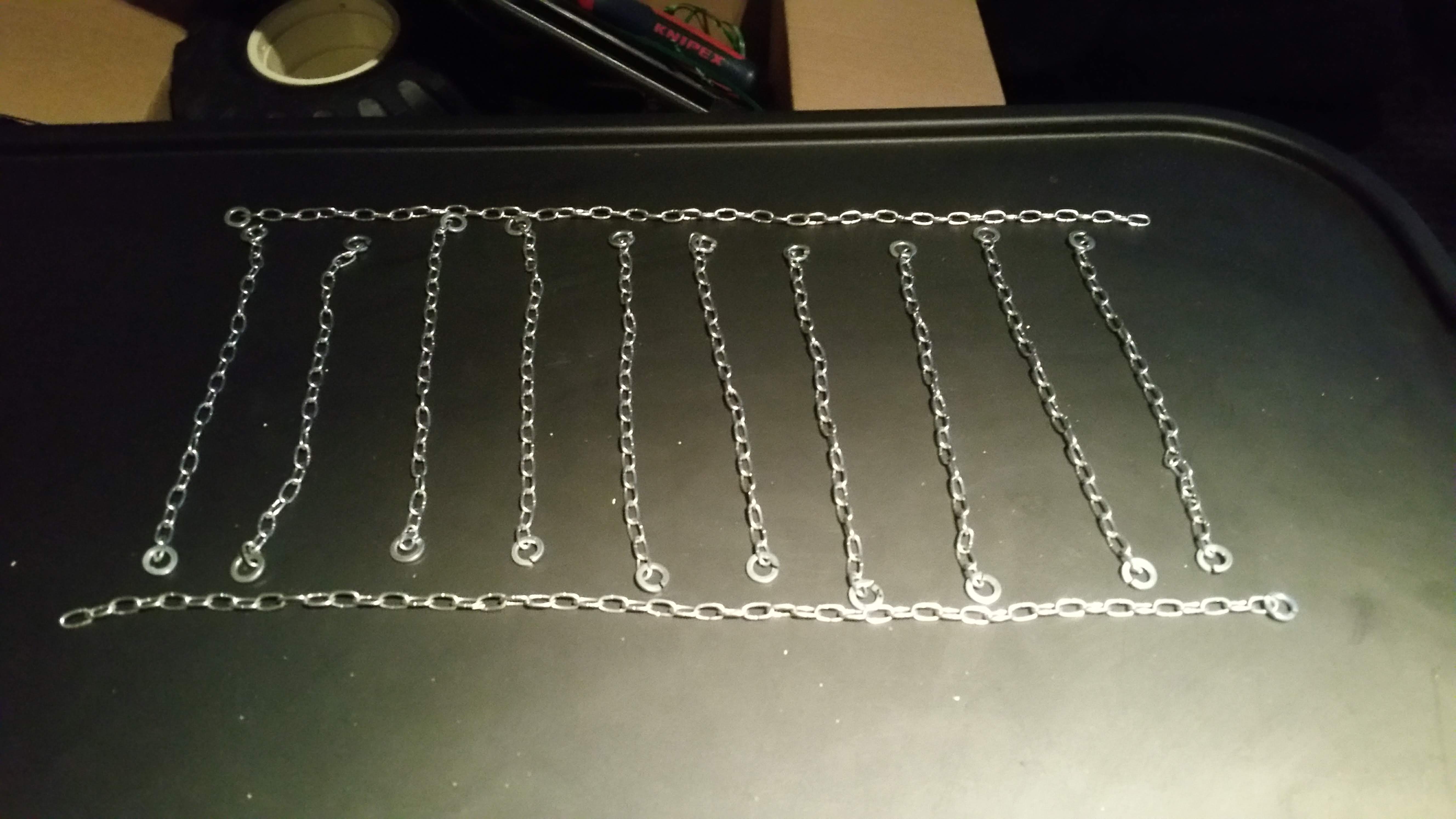

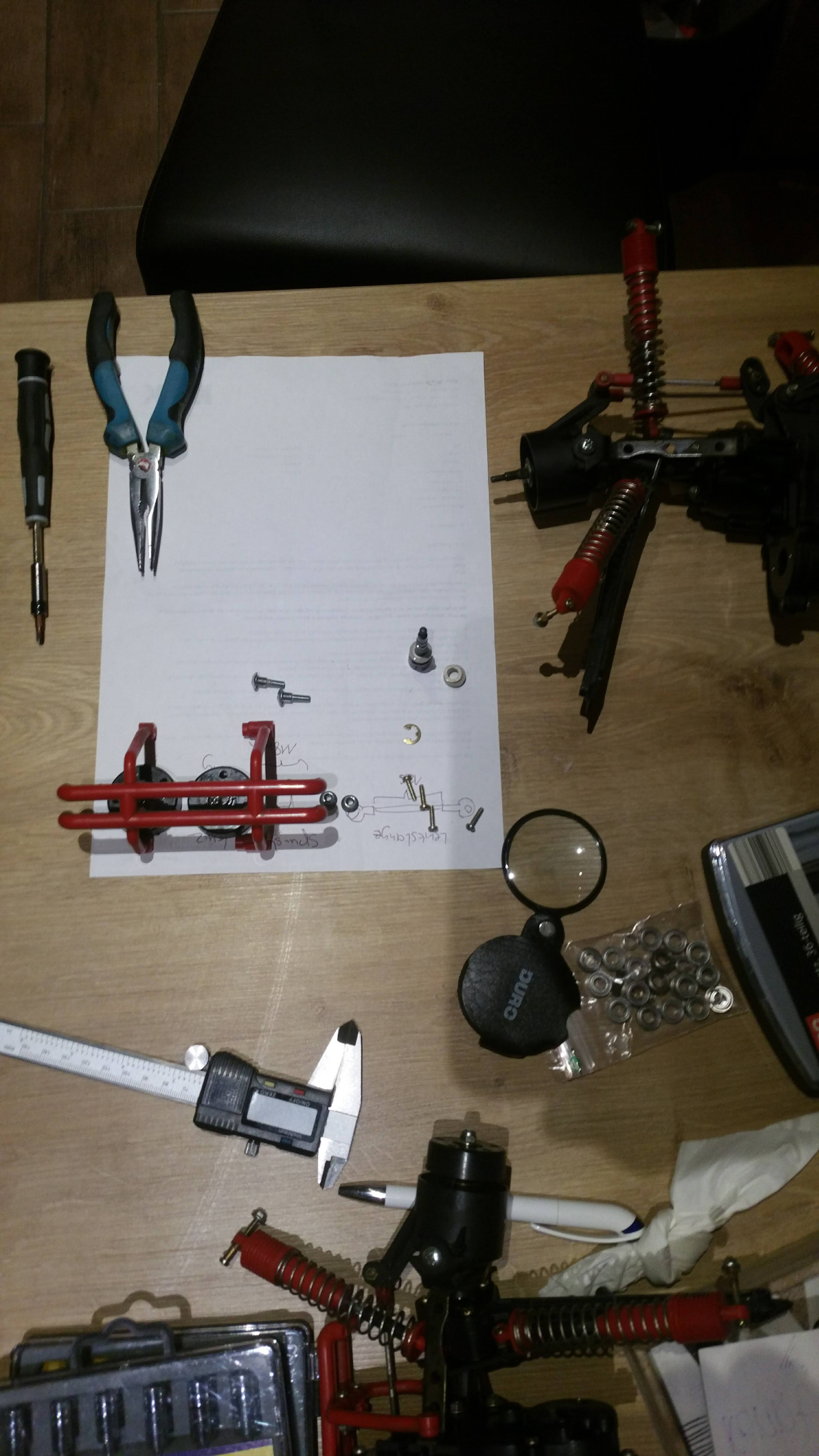

Ich besorgte mir die notwendigen Ersatzteile und begann mit der Überholung. Die veraltete Analogtechnik wurde gegen neue digitale Technik ausgetauscht, der alte NiMh wurde gegen einen LiPo Akku ausgetauscht. Sämtliche Wellen im Getriebe und Antrieb waren mit Kunststofflagern versehen und mit Metallkugellagern ersetzt. Die originalen Motoren wurden durch neue Motoren ersetzt und mit zusätzlichen Kühlkörpern versehen. Zusätzlich wurden ein paar Metallverstärkungen eingebaut. Ein stärkerer Lenkservo wurde verbaut. Sämtliche Lenk- und Spurstangen wurden neu Justiert. Nebenbei entstanden ein paar Radketten, für die Bereifung um einen guten Gripp zu haben.

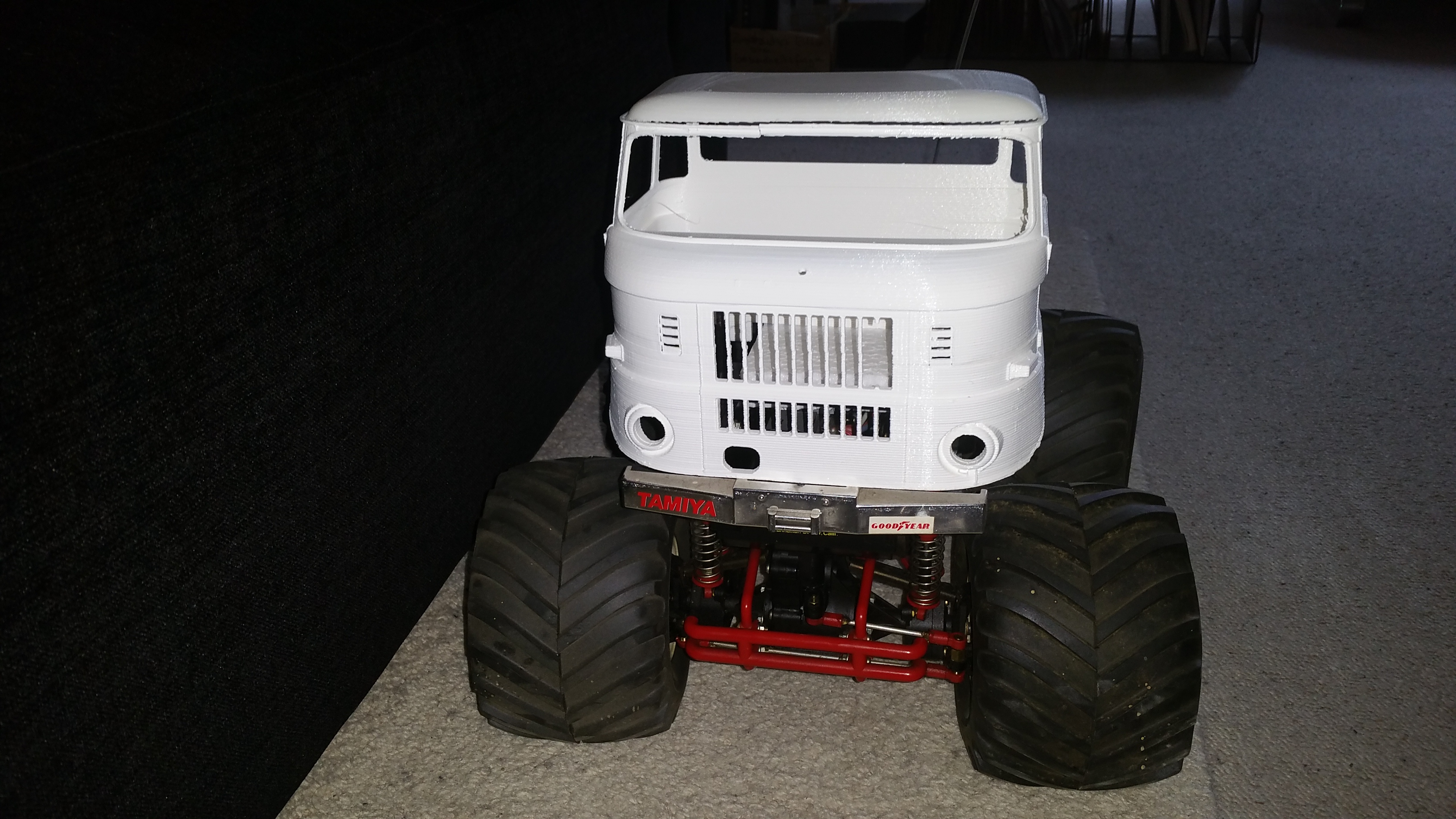

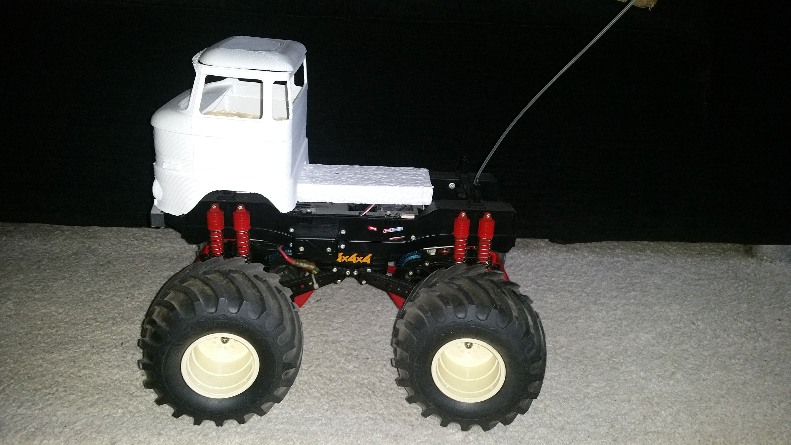

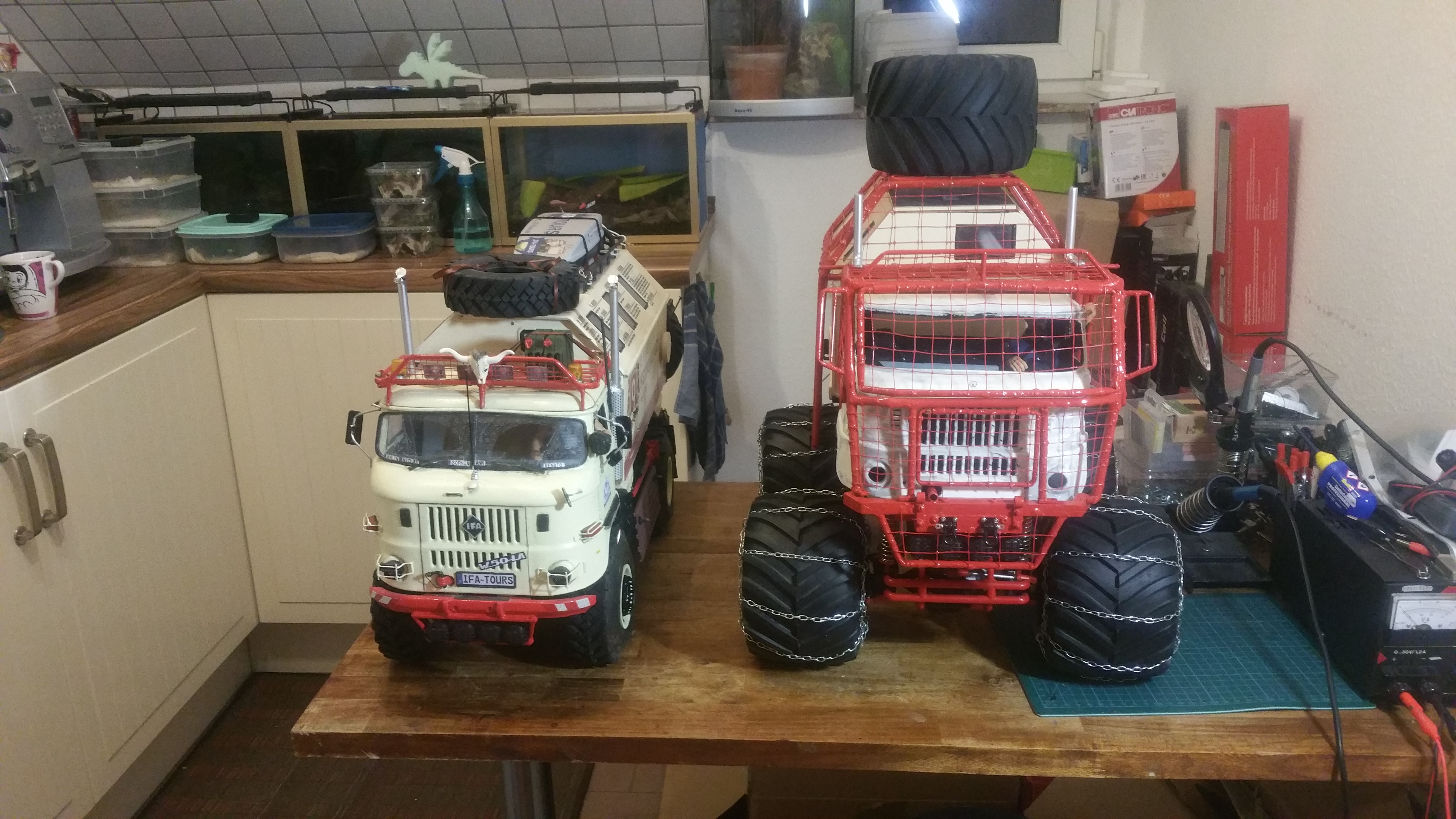

Die Überholung des Fahrgestelles mit seinen Komponenten war nun fertiggestellt und die Karosserie des Clod Buster aufgesetzt, eigentlich ein schönes Modell, aber mir als alter IFA Fan kam in den Sinn, da muss eine IFA LKW W50 Karosserie drauf. Es sollte ein Modell entstehen, das unserem IFA-Tours Maskottchen ähnlich sieht.

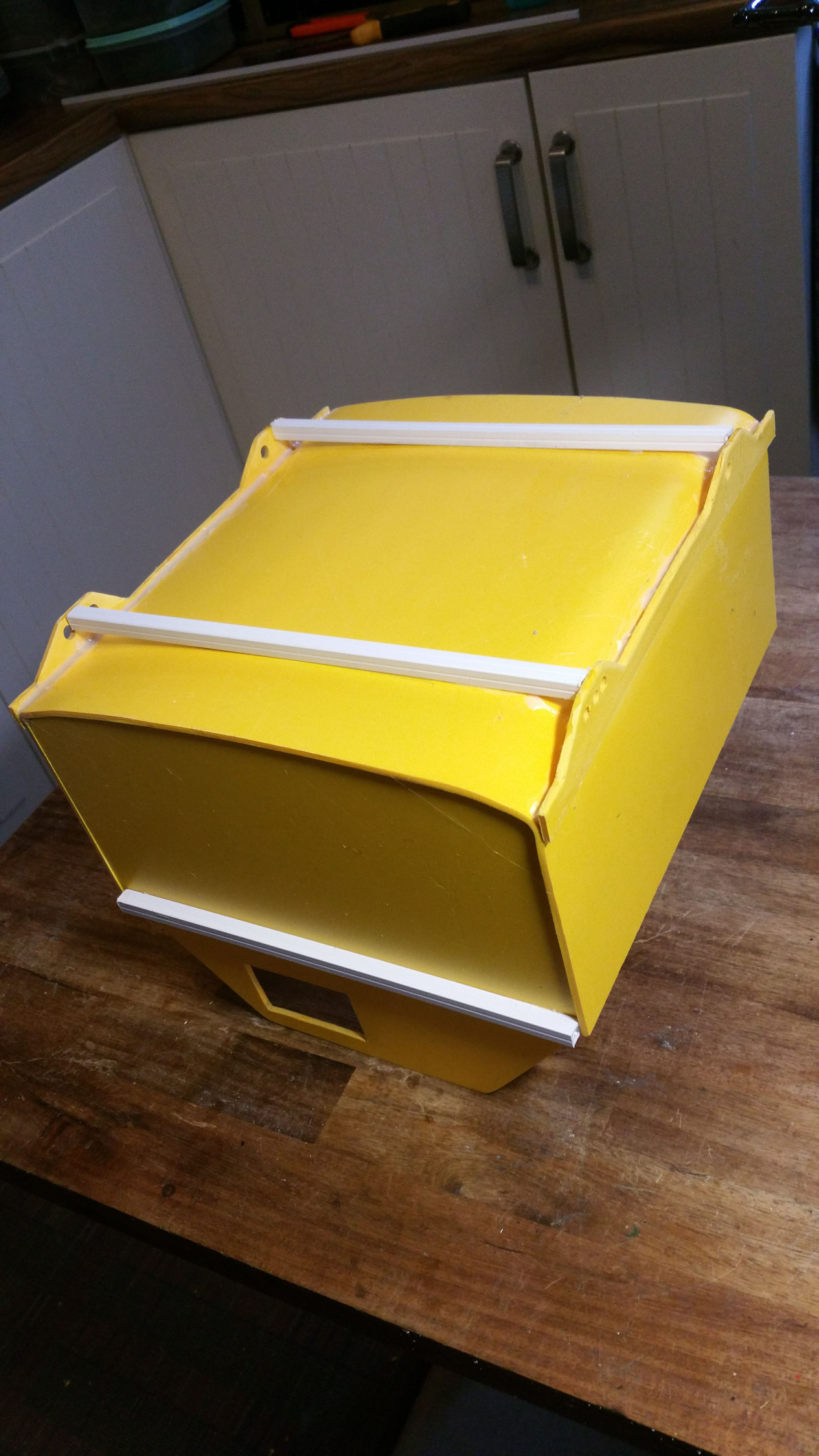

Da ich noch ein altes defektes Fahrerhaus von einem W50 Modell liegen hatte, schaute ich, ob so ein Projekt realisierbar ist. Nach einiger Überlegung stand fest, ich baue das Modell auf IFA LKW W50 4x4x4 um.

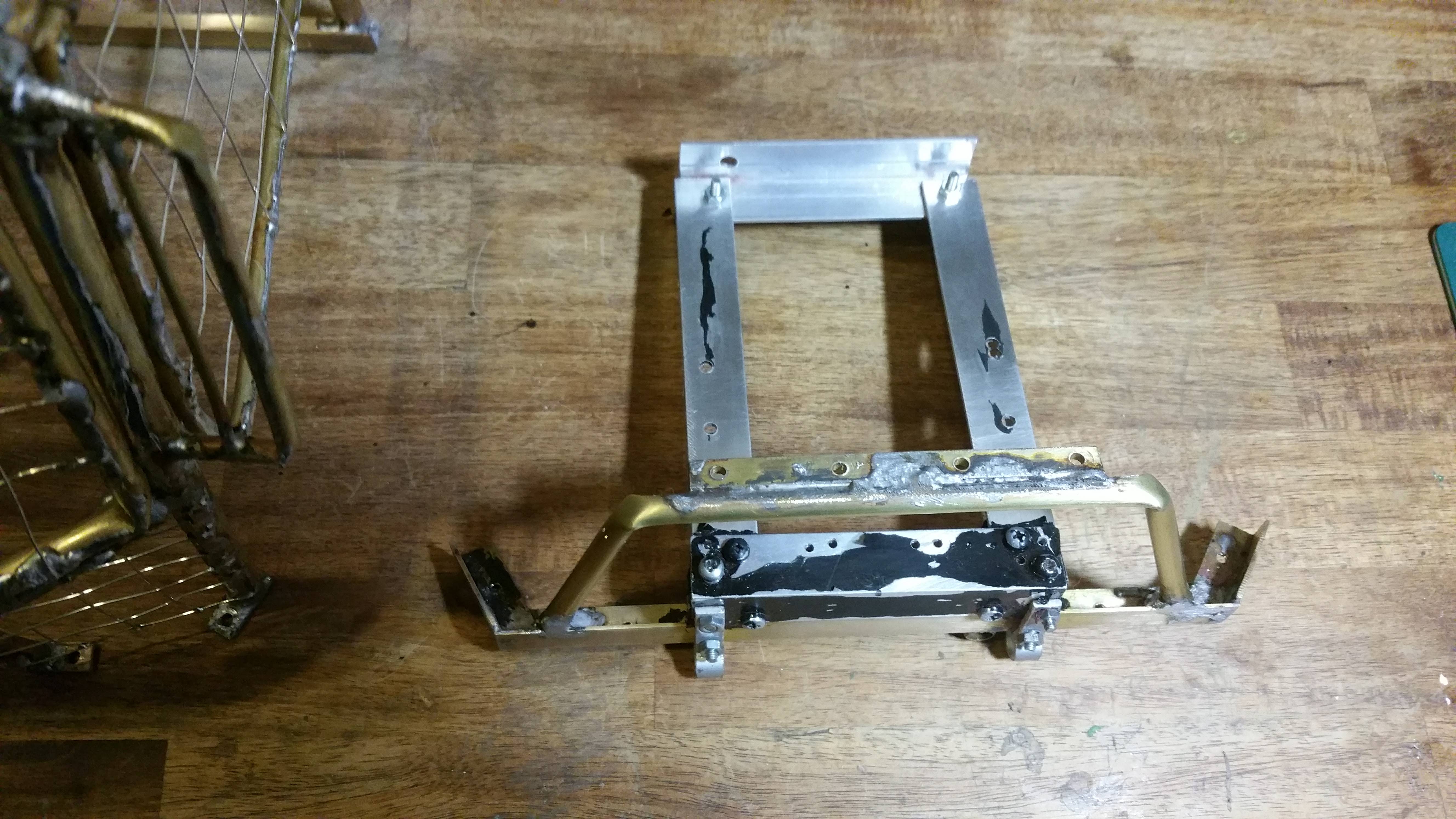

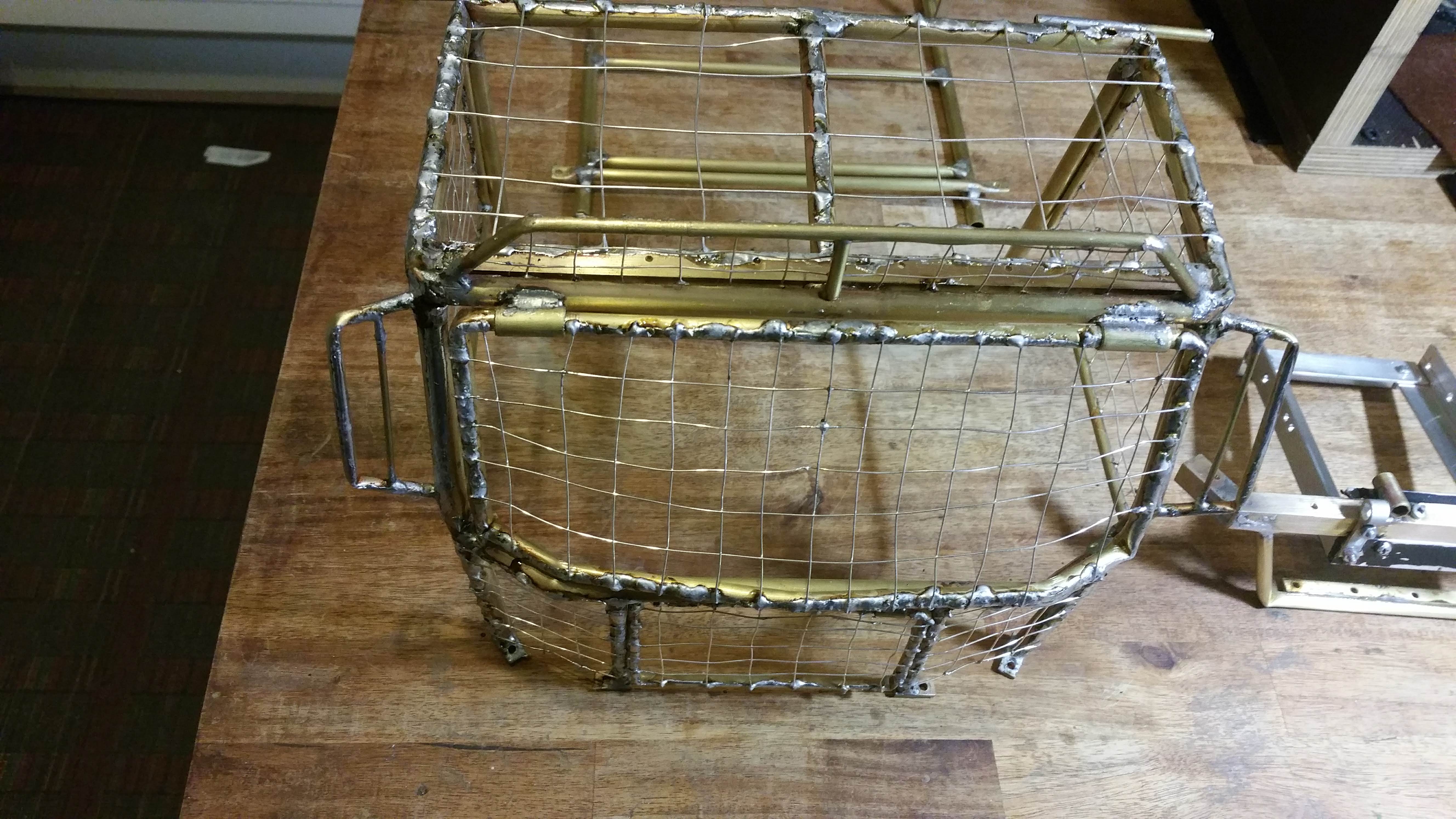

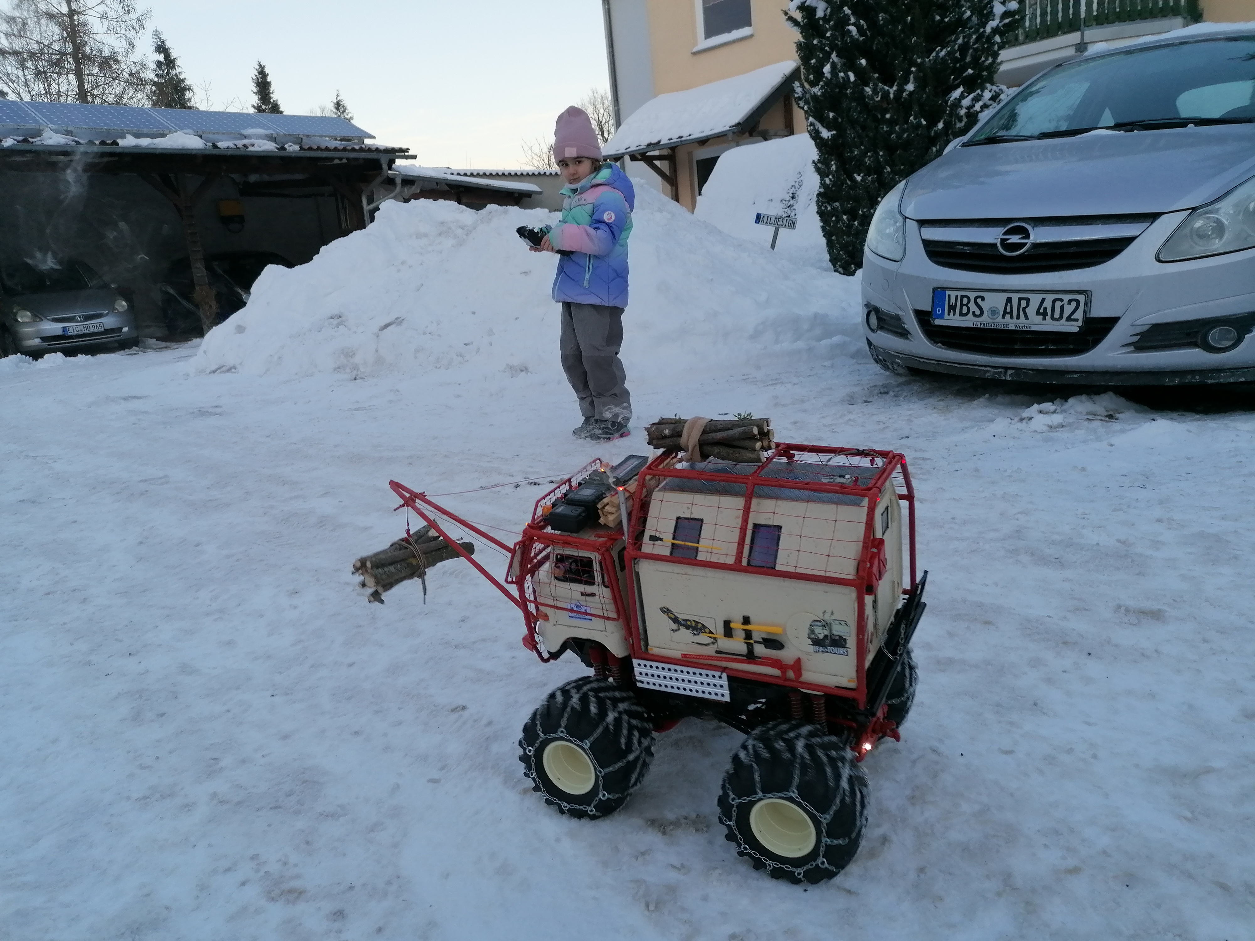

Das Fahrerhaus wurde so gut wie möglich geflickt und zusammengeklebt, sollte nicht sonderlich schön sein, da meine Tochter dieses Modell fahren sollte und es dann bestimmt auch einige Blessuren davontragen wird. Aus diesem Grund verstärkte ich das Modell zusätzlich mit einer Metallstoßstange und einem Gitterkäfig, damit Unfälle möglichst glimpflich verlaufen, zum Abschluss wurde noch ein wenig Farbe aufgetragen.

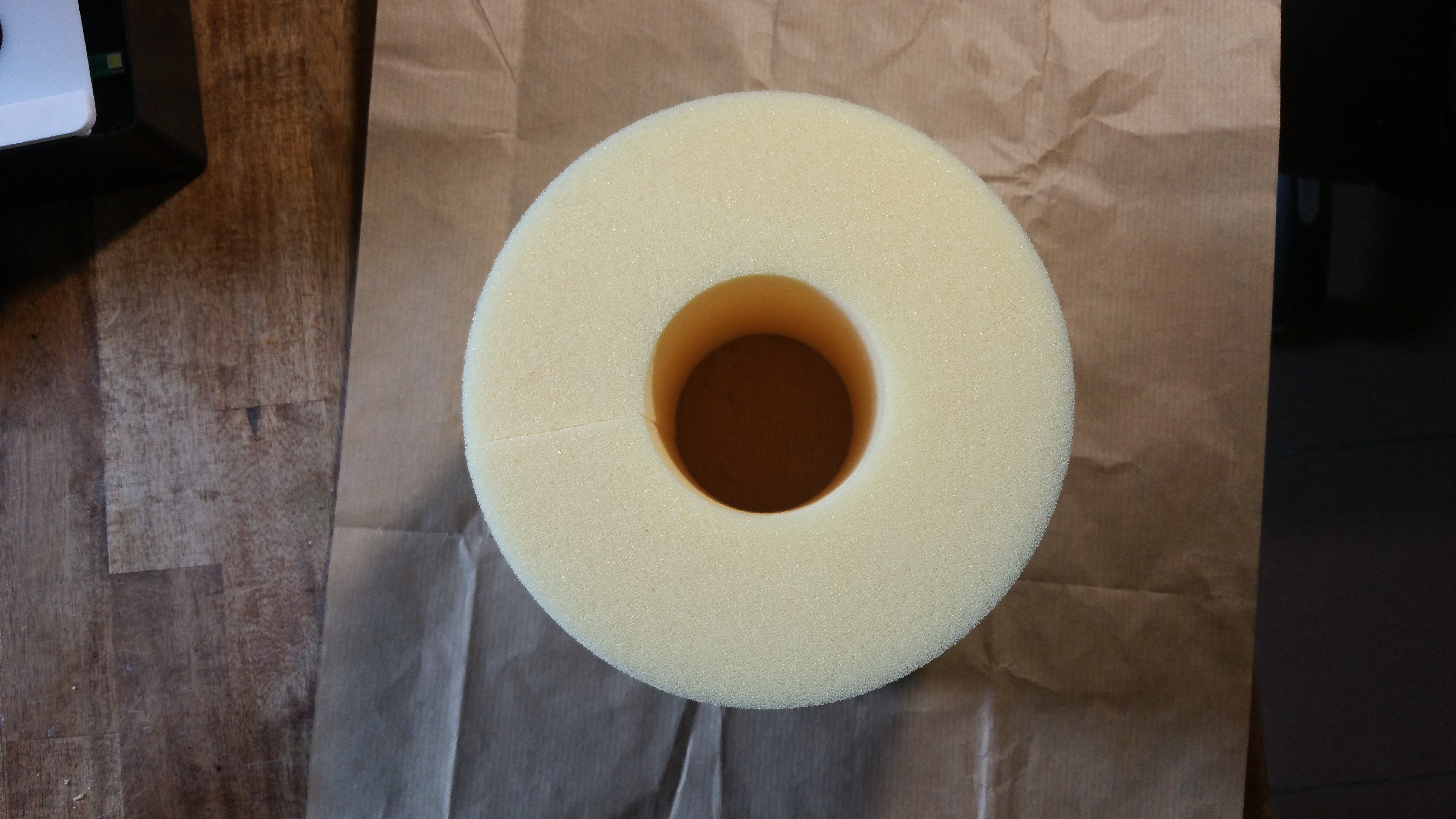

Die großen Reifen wurden zusätzlich mit Schaumstoff aufgepolstert, da sich das Gewicht des Modelles durch den Umbau erhöhte.

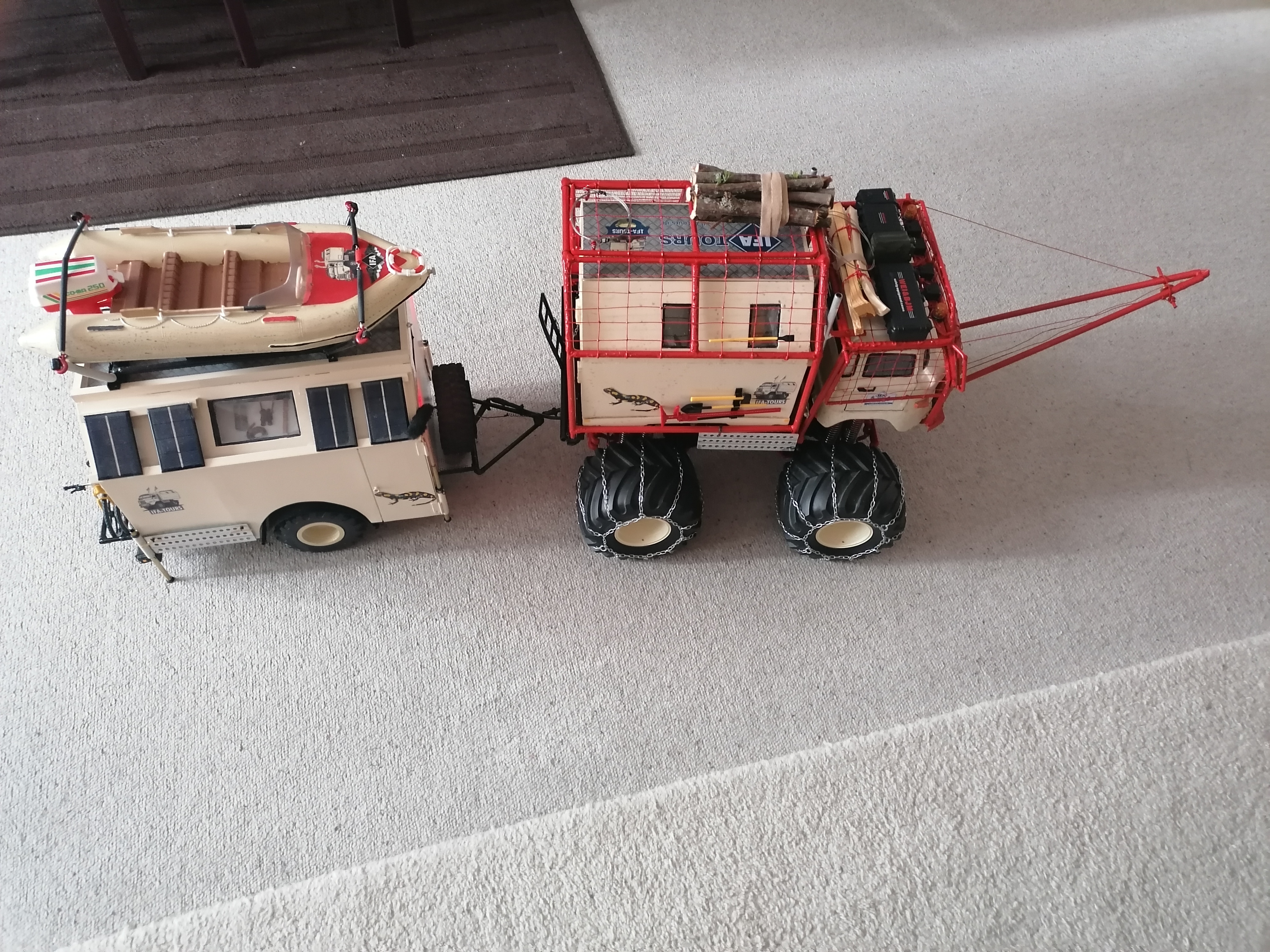

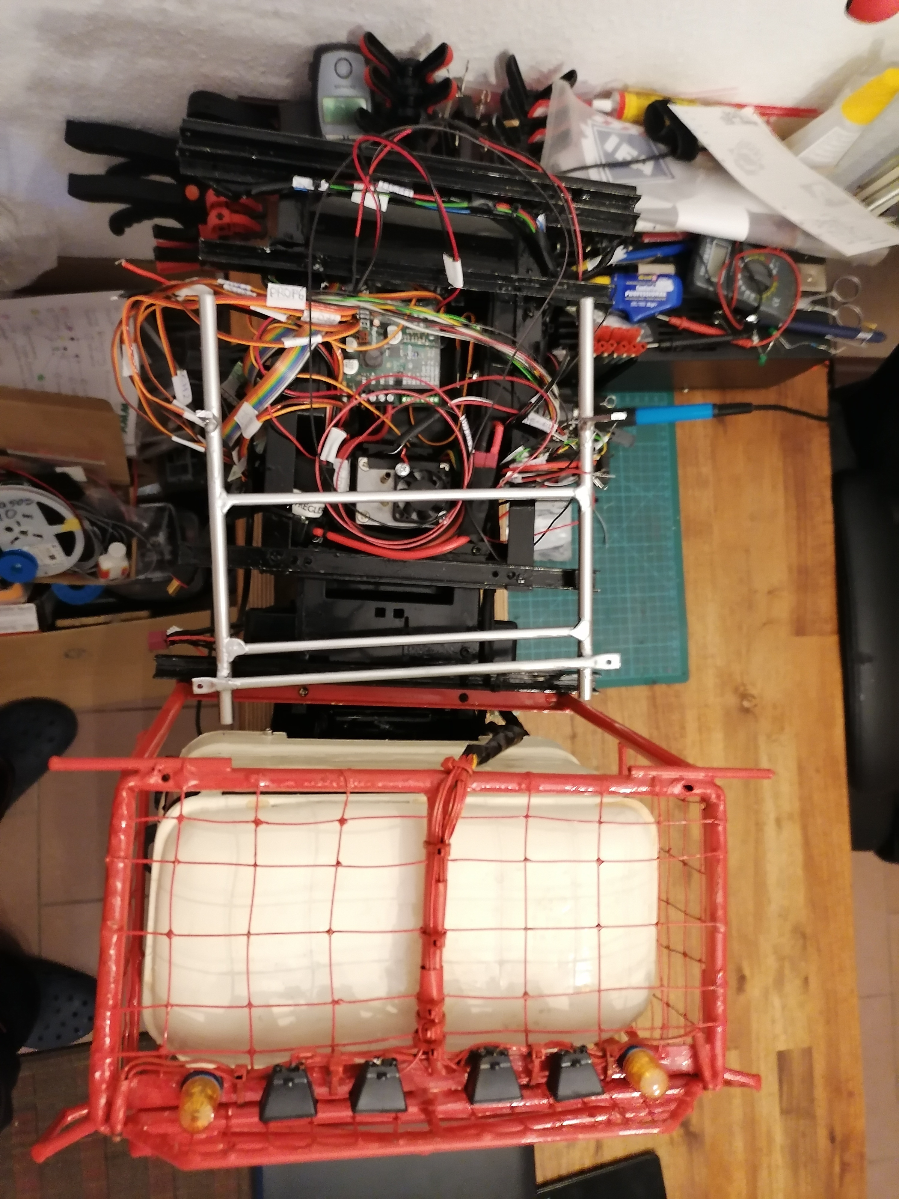

Eine Winde wurde verbaut, die auch als Kran genutzt werden soll. Zusätzlich wurden noch allerlei elektrische und elektronische Bauteile verbaut. Zusatzscheinwerfer, originale Soundgeräusche sowie ein Rauchgenerator zum Erzeugen von Abgasqualm, Anhängerkupplung und vieles mehr.

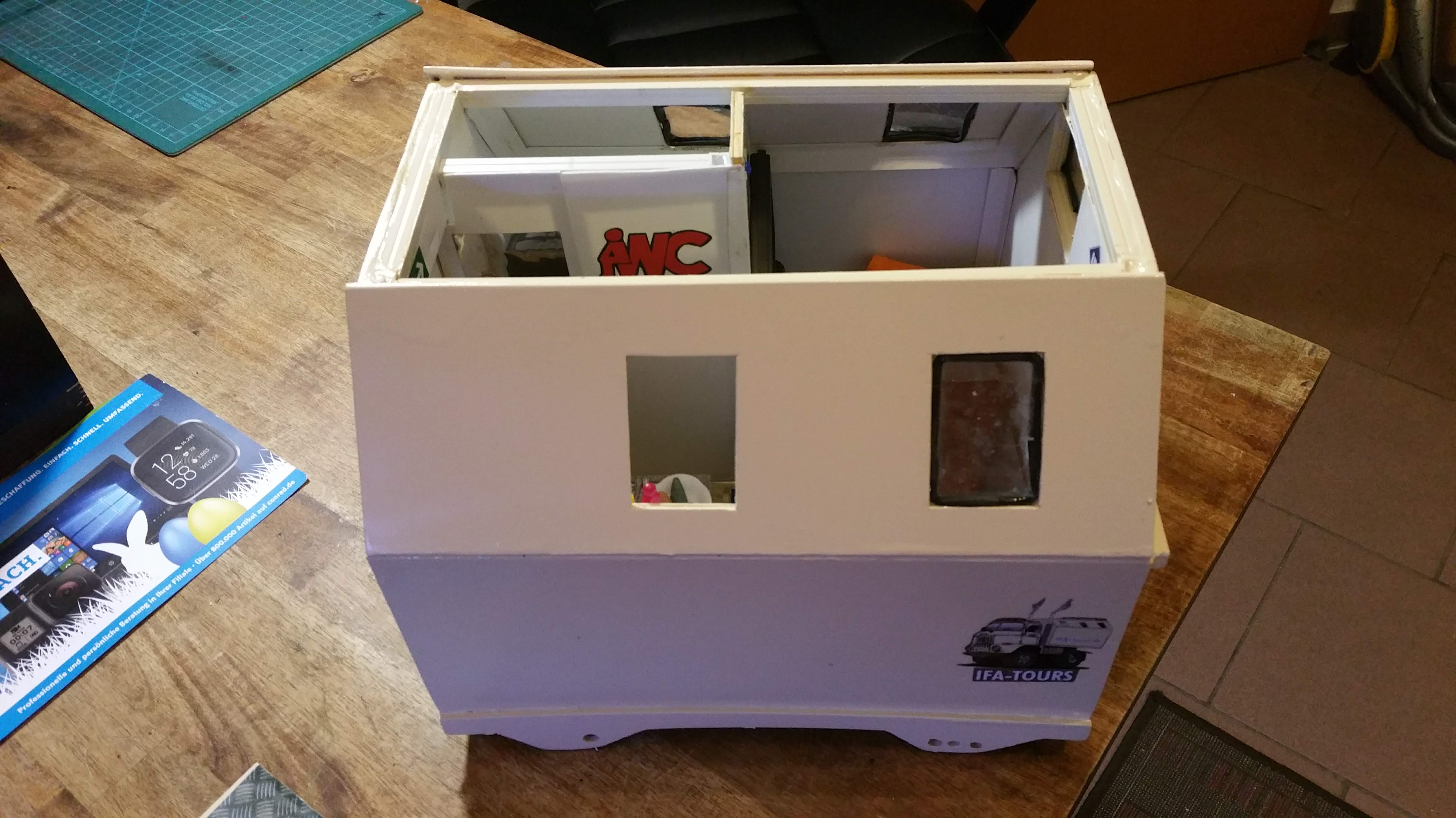

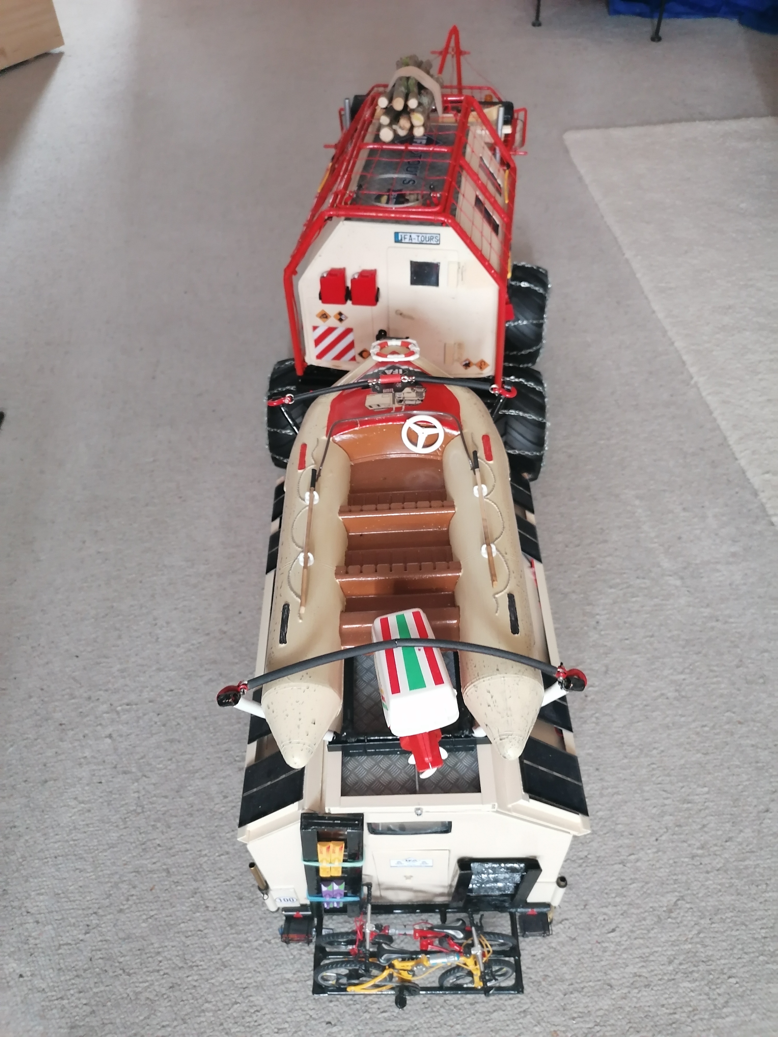

Der W50 sollte einen verkürzten LAK Koffer bekommen, dieser wurde aus Kunststoffplatten gefertigt.
Zum Abschluss wurde alles zusammen gebaut und der IFA LKW W50 4x4x4 fertiggestellt. Das Modell ist komplett über Smartphone steuerbar.
