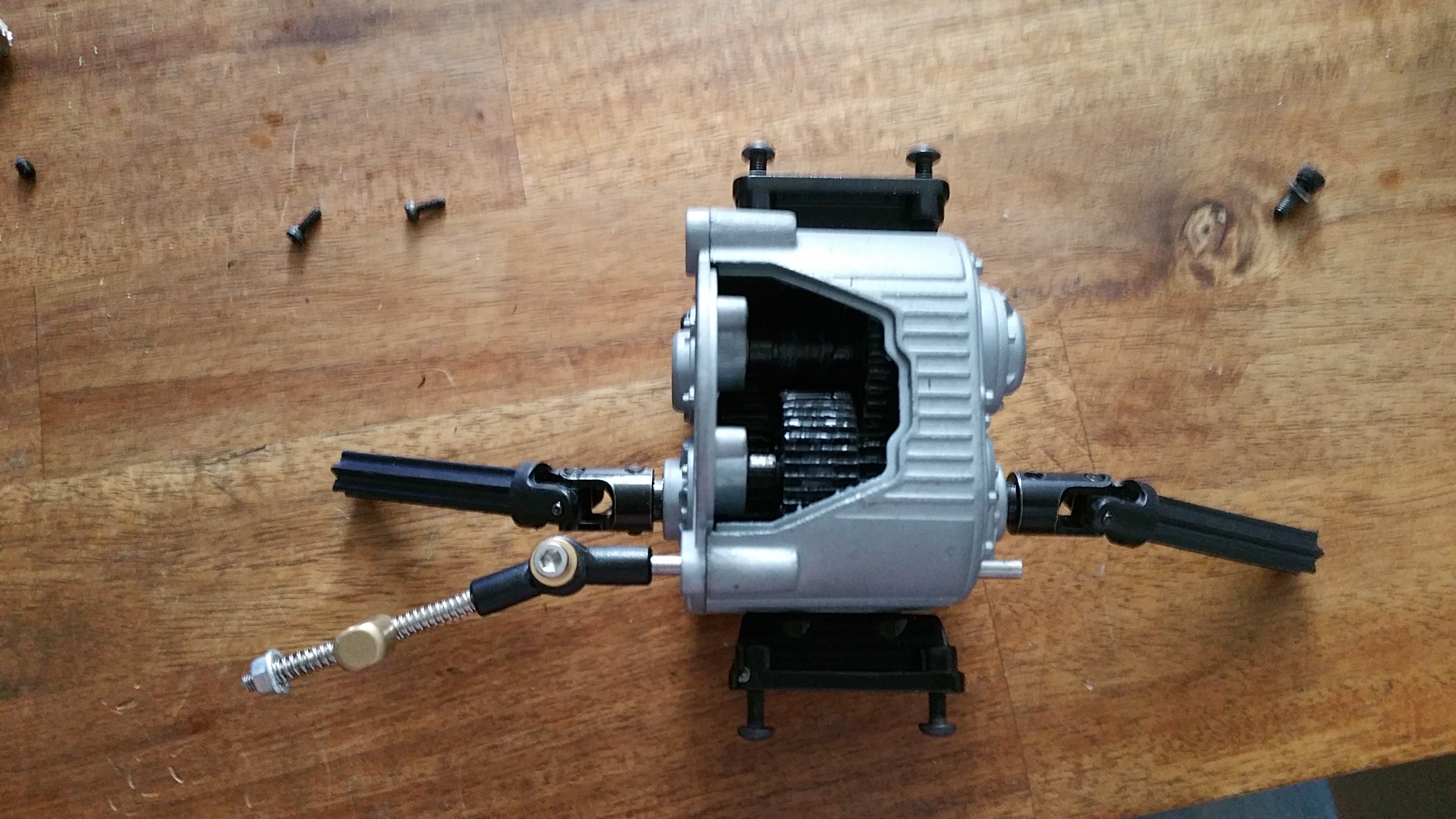

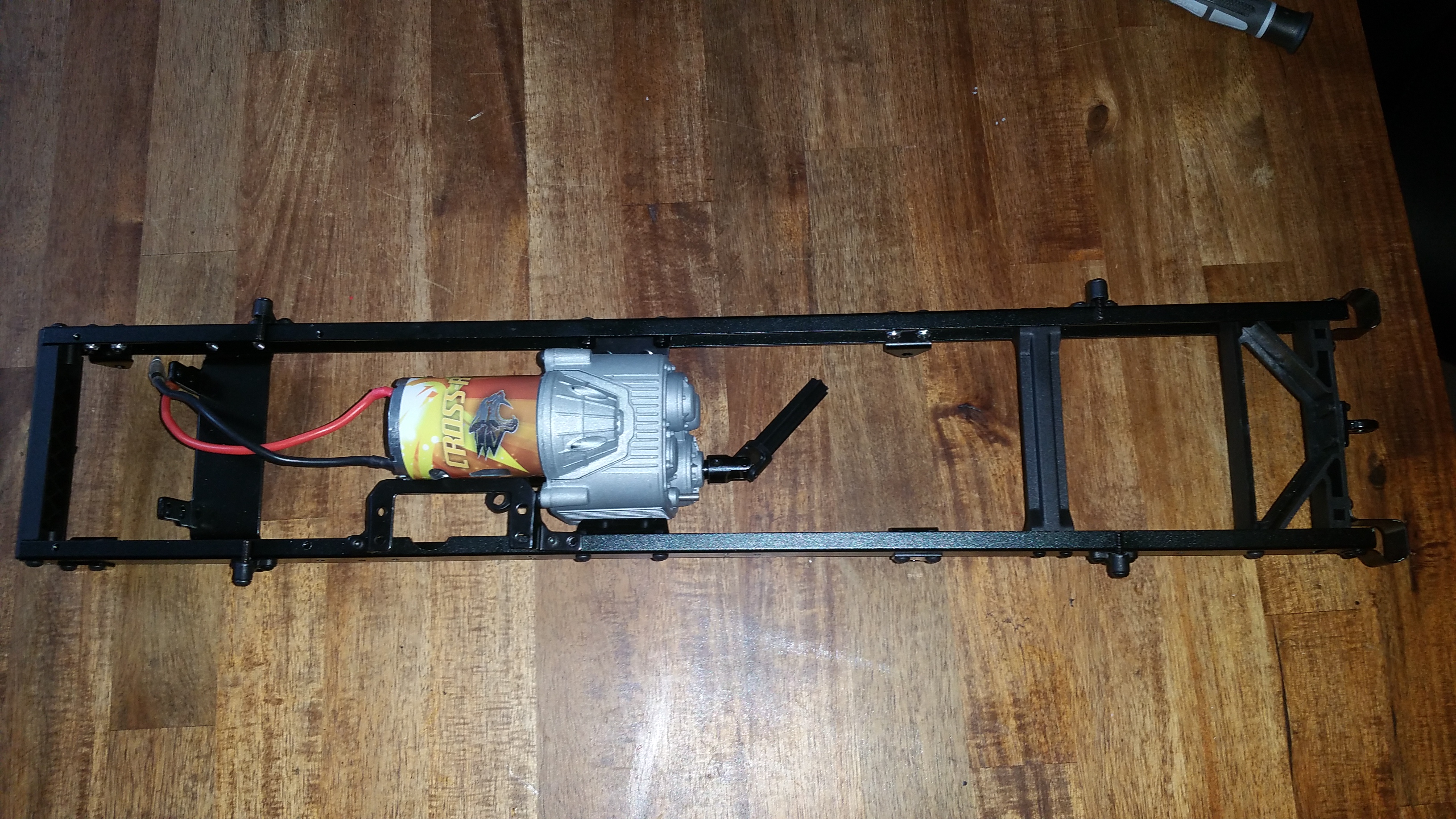

Zu Beginn suche ich ein für meine Zwecke ein passendes Fahrgestell, das Allradantrieb ermöglichen soll und den Komponenten des IFA LKW W50 ähnlich sind, wie Rahmen, Blattfedern, Stoßdämpfer etc. .
Ich habe ein Fahrgestell mit Achsen und Getriebe von einem CROSS-RC Truck GC4 4x4 gefunden welches meinen Vorstellungen sehr nahe kommt. Die Basis für das Fahrzeug ist somit schon mal vorhanden. Einen Motor bekam ich auch gleich mit, der wird aber noch ersetzt gegen ein anderes Modell. Den Rahmen habe ich montiert und auch den vorhanden Motor eingebaut
Hier ein paar Bilder von den verwendeten Komponenten.
Zweistufiges Schaltgetriebe mit Verteilergetriebe
Rahmen mit Getriebe und Elektromotor

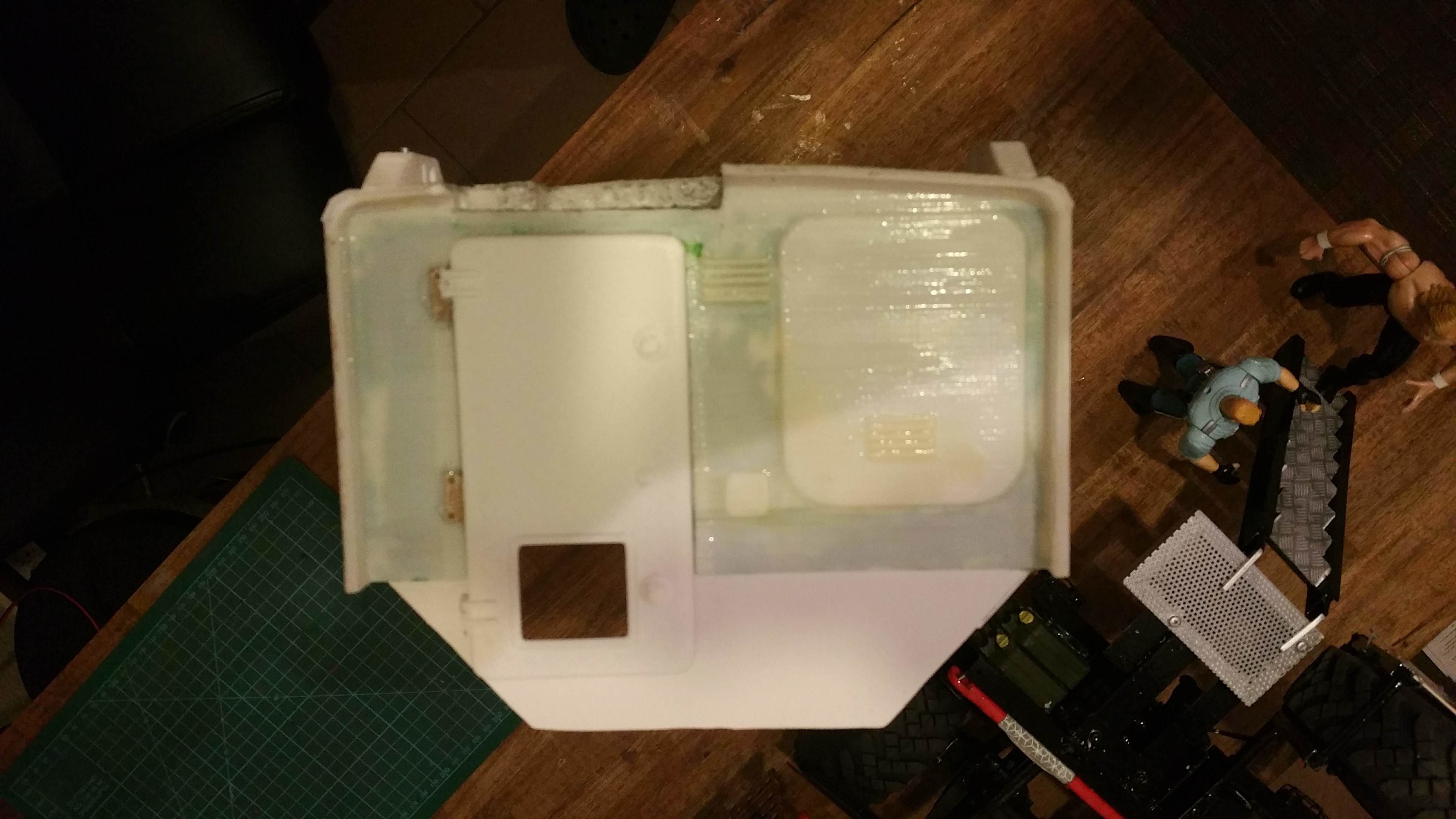

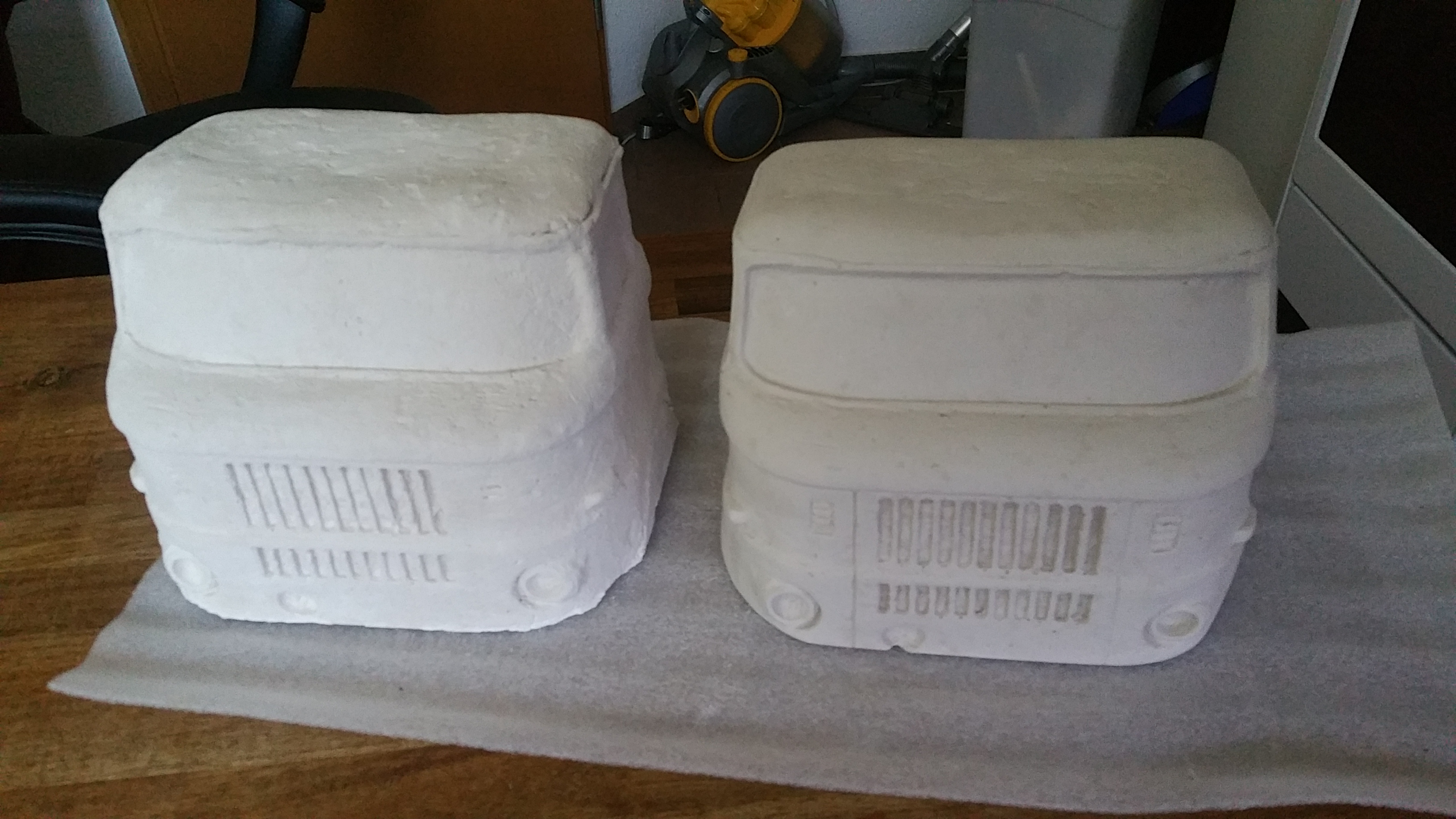

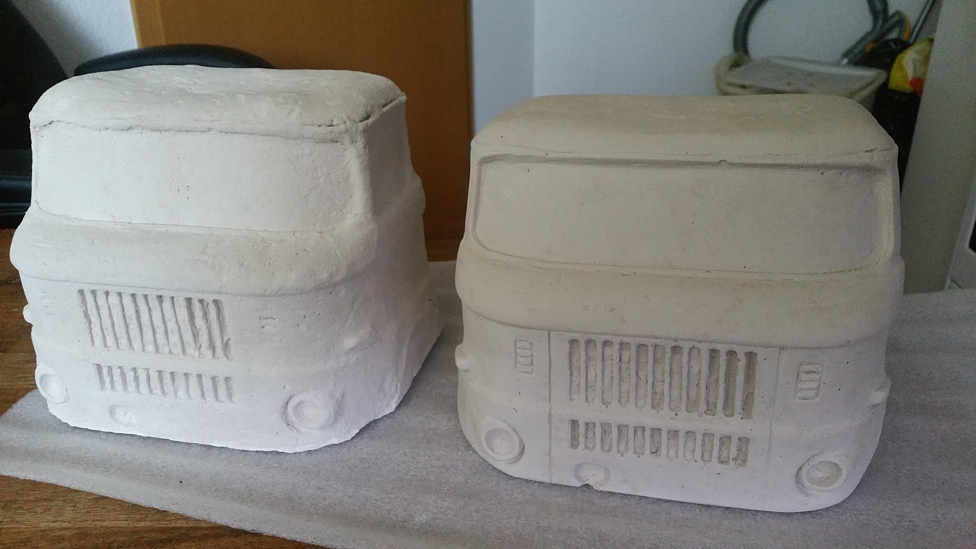

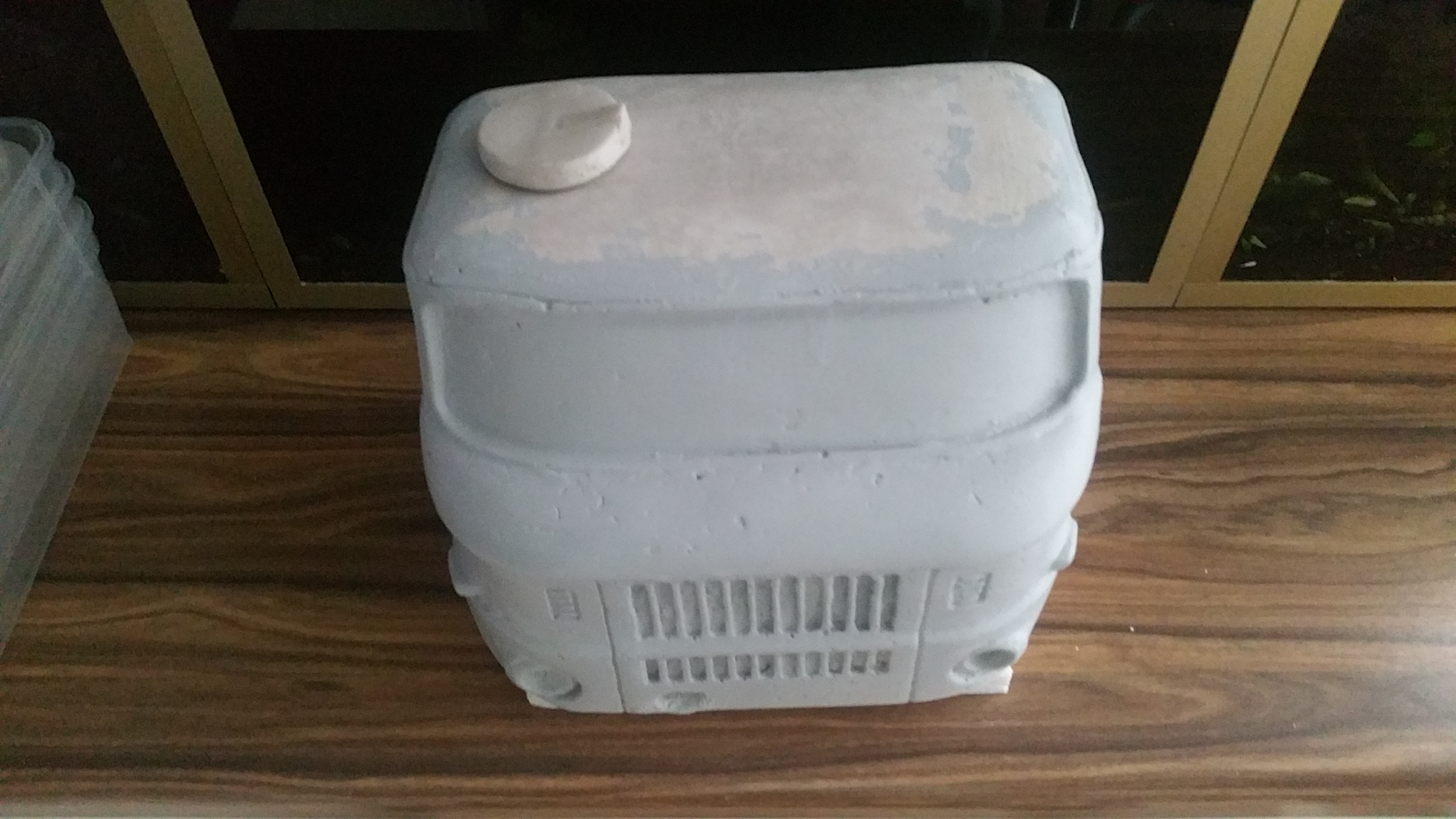

Die Fahrwerkskomponenten sind soweit zusammen getragen und komplettiert, jetzt fehlten noch die Fahrerkabine und der LAK Koffer. Ich werde versuchen diese mittels Tiefziehen zu erstellen. Dazu habe ich ein Gipsmodell erstellt.
Gipsmodelle von der Fahrerkabine
Gipsmodell von der Fahrerkabine

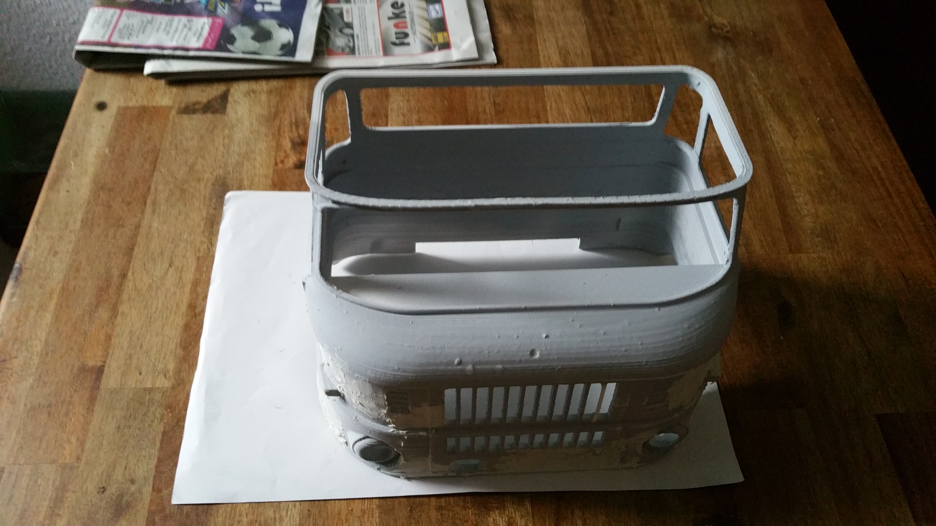

Das Gipsmodell ist fertig erstellt und bearbeitet, die Urform zu Abformen vorhanden. Nun will ich versuchen, diese Form abzuformen, mittels thermischen Tiefziehverfahren.
Die ersten Versuche sind alle misslungen, entweder reißt der Kunststoff ein, oder es wird nicht richtig abgeformt. Es hat einige Versuche gekostet bis ich den Dreh raus hatte und die ersten brauchbaren Formen entstanden. Jetzt habe ich das Problem, das die Formen zu instabil sind. Habe es mit 0,8 und 1 mm starken ABS - Kunststoff und PET probiert. Stärkeren Kunststoff bekomme ich nicht mehr richtig geformt.
Meine Vermutung, das Ganze ist für meine Möglichkeiten zu groß. Mit kleineren Formen klappt so etwas wesentlich besser. Mein Fazit. diese Möglichkeiten der Karosserieherstellung ist nicht für dieses Projekt geeignet, dazu bedarf es wahrscheinlich viel größeres Equipment. Der Herd (mein Wärmeofen) und die Tiefziehvorrichtung müssten größer sein. Werde jetzt nach einem anderen Verfahren suchen,

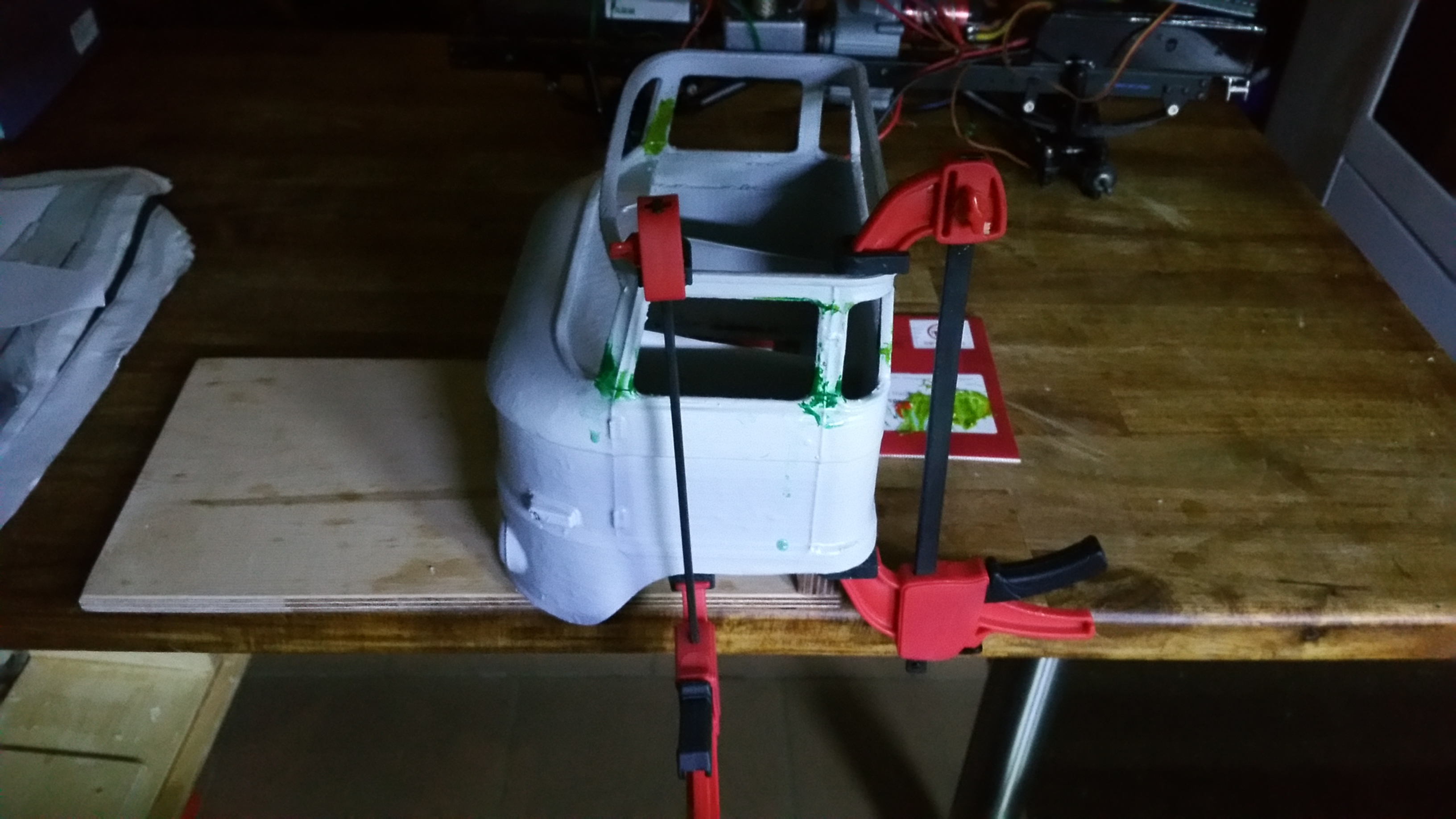

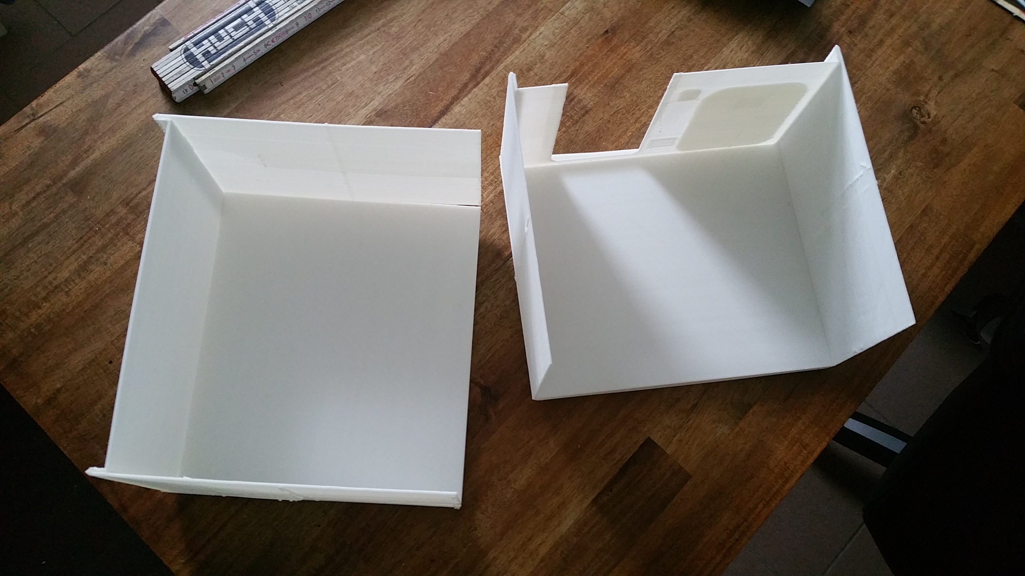

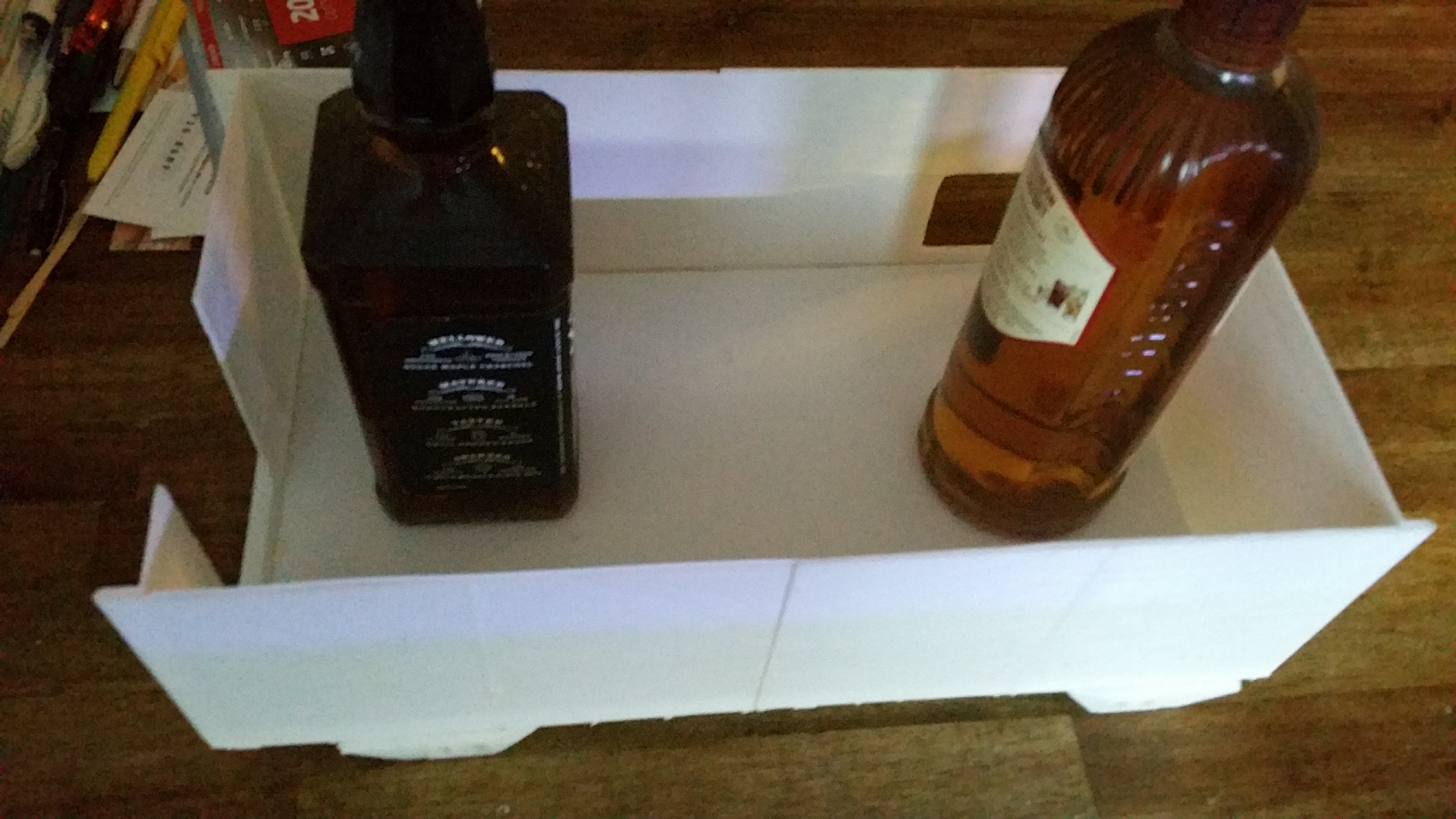

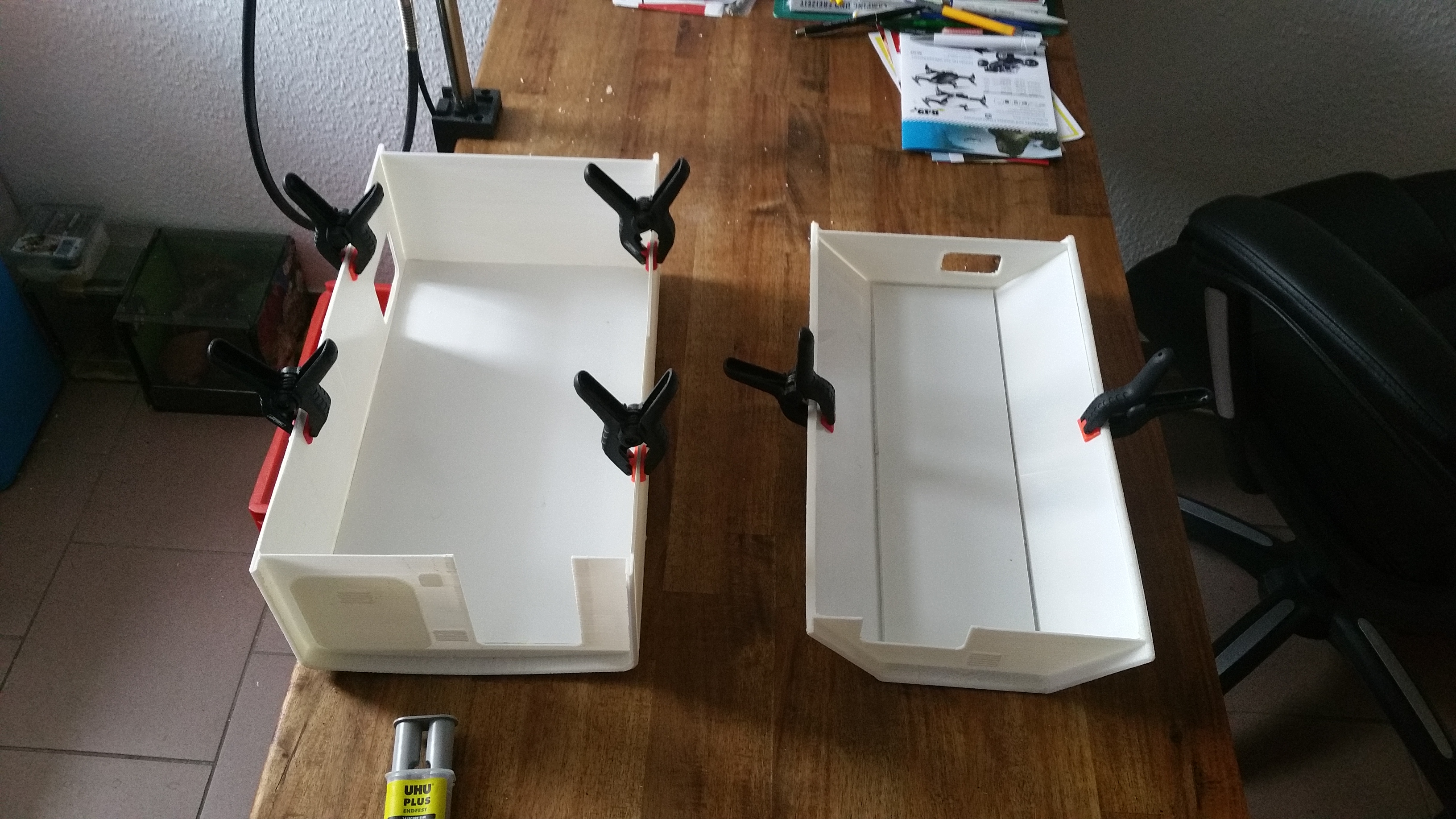

GFK wäre eine Möglichkeit oder 3D Druck? GFK ist aber sehr aufwendig, ich werde es mal mit 3D Druck probieren. Immerhin habe ja meinen IFA LKW W50 schon als 3D Datei vorliegen.

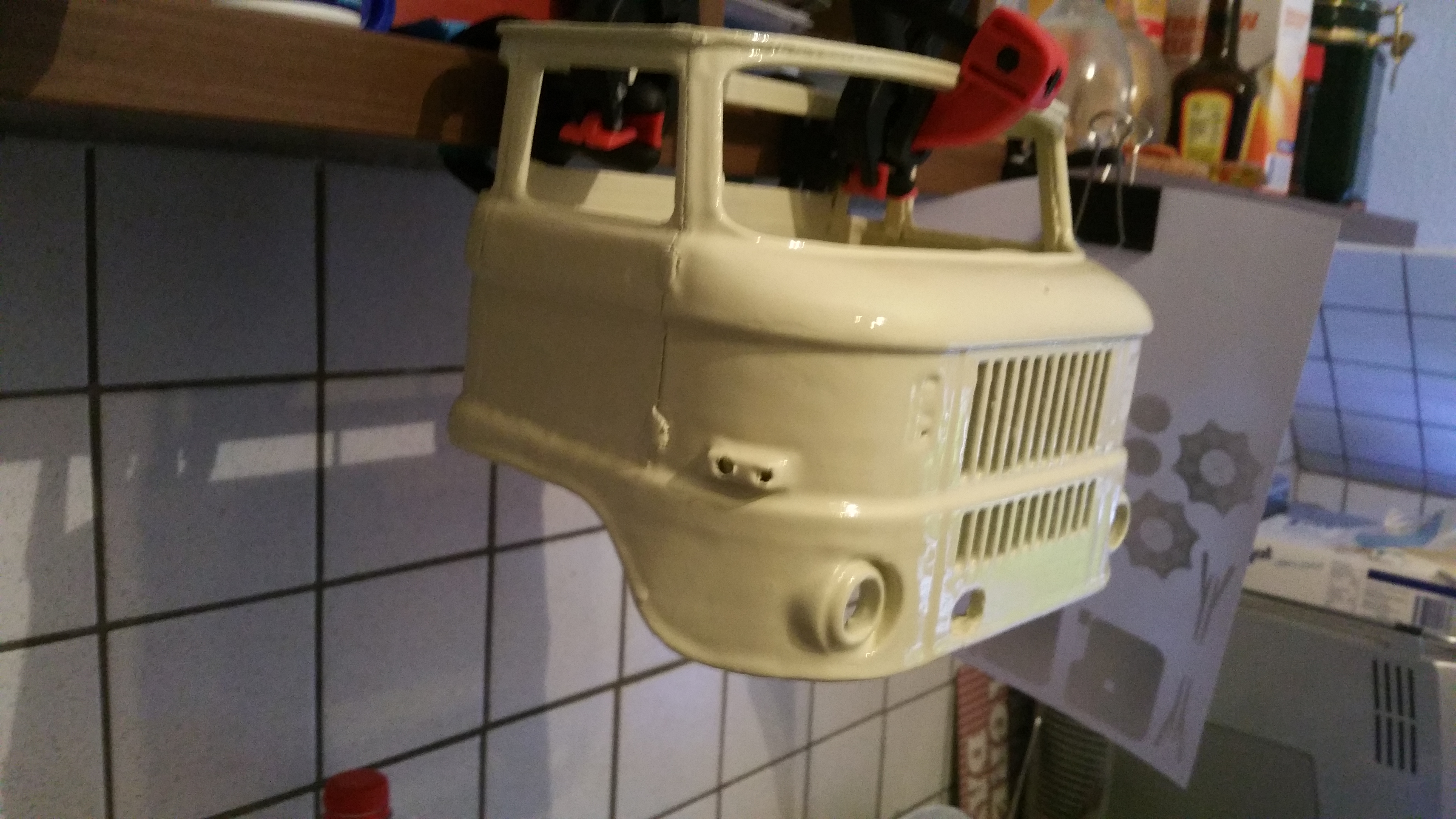

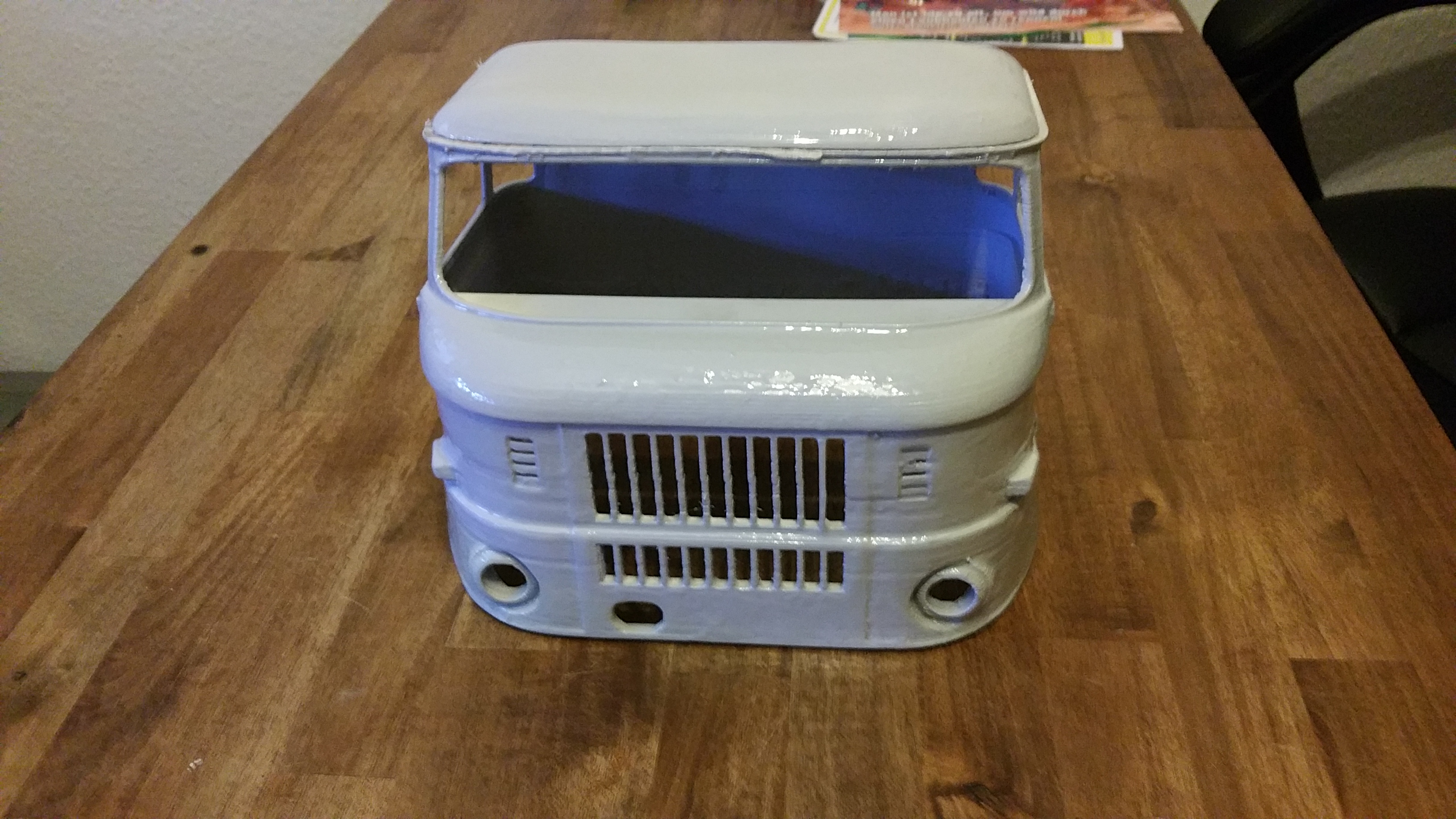

Habe mir jetzt die Teile drucken lassen und sehen eigentlich ganz ordentlich aus, jetzt müssen diese ein wenig nachgearbeitet werden um dann auf das Fahrgestell montiert zu werden.

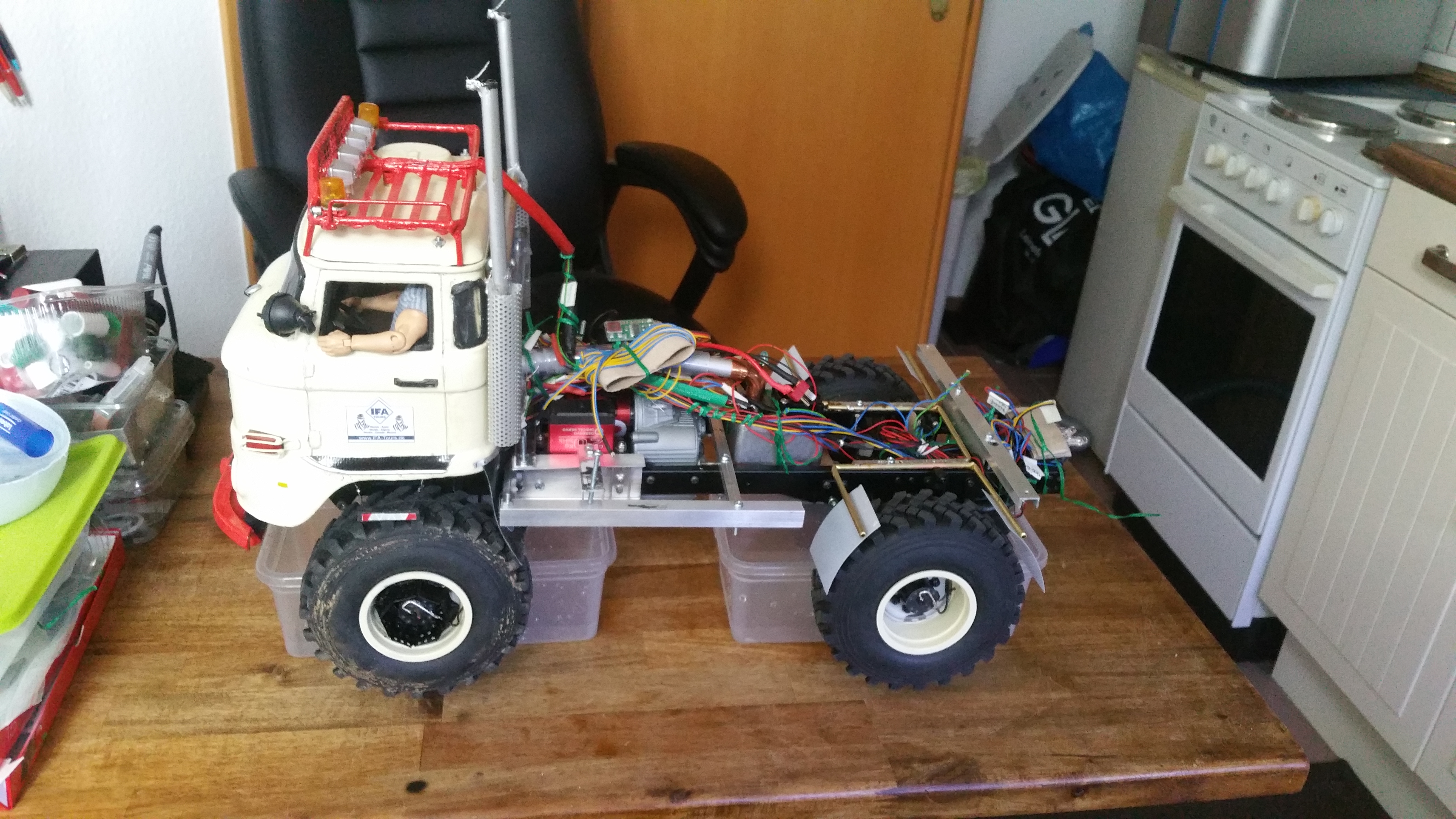

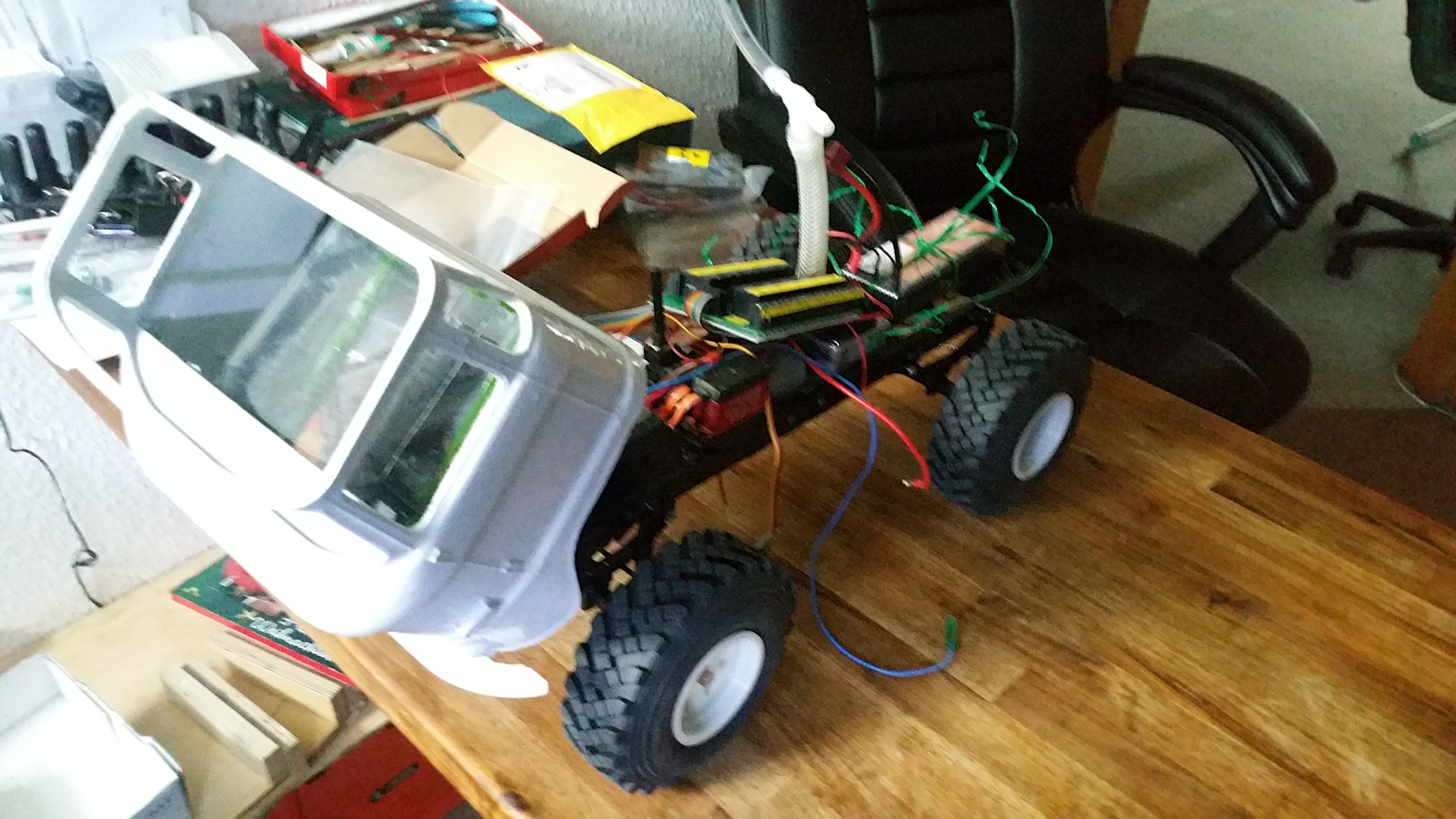

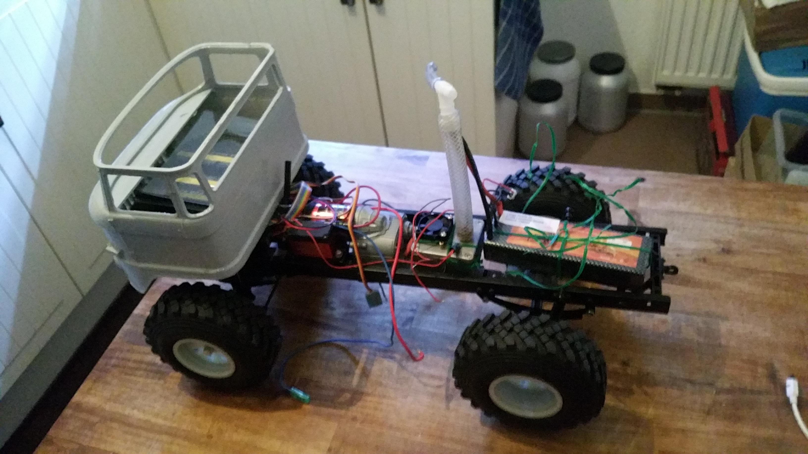

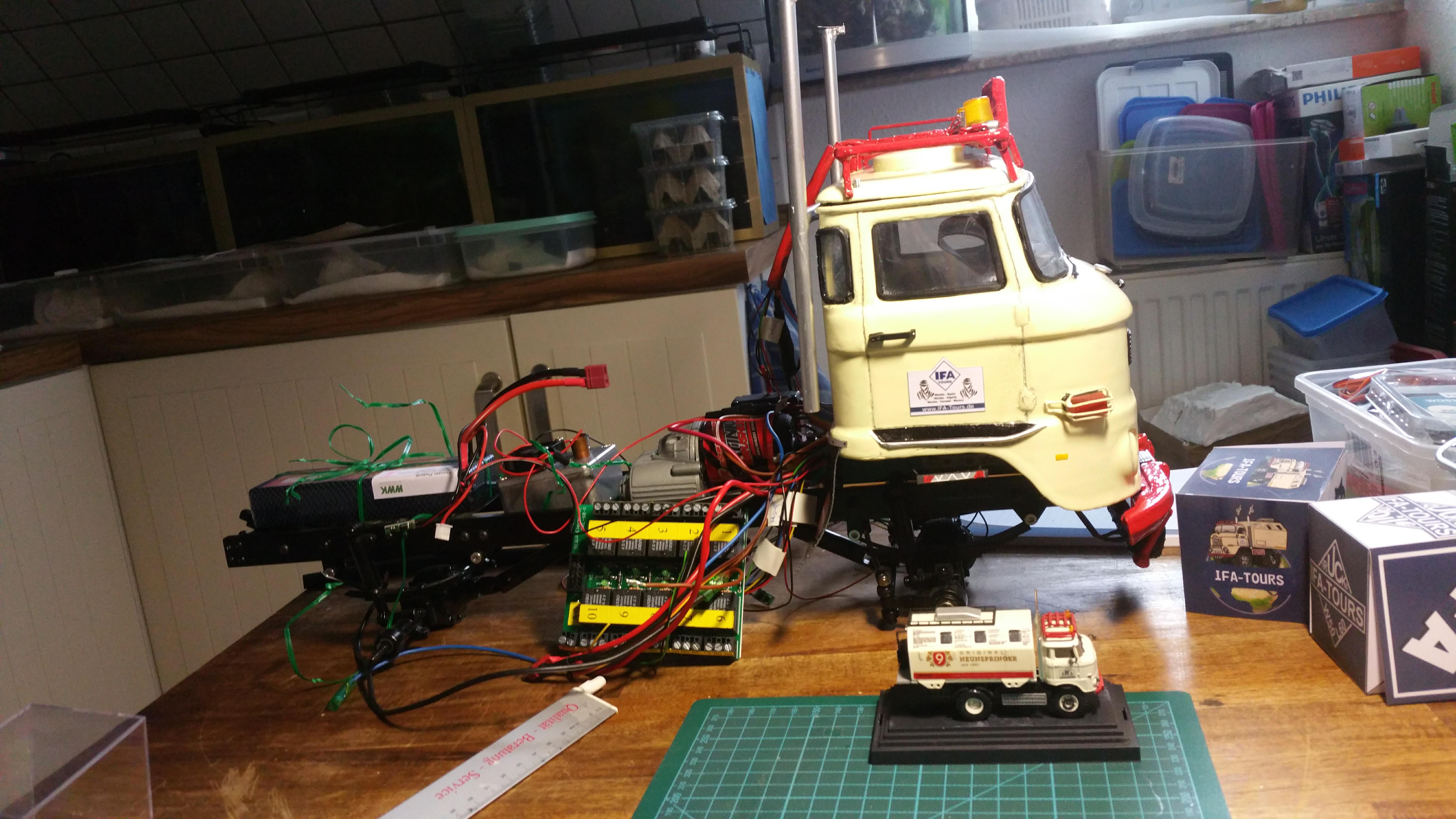

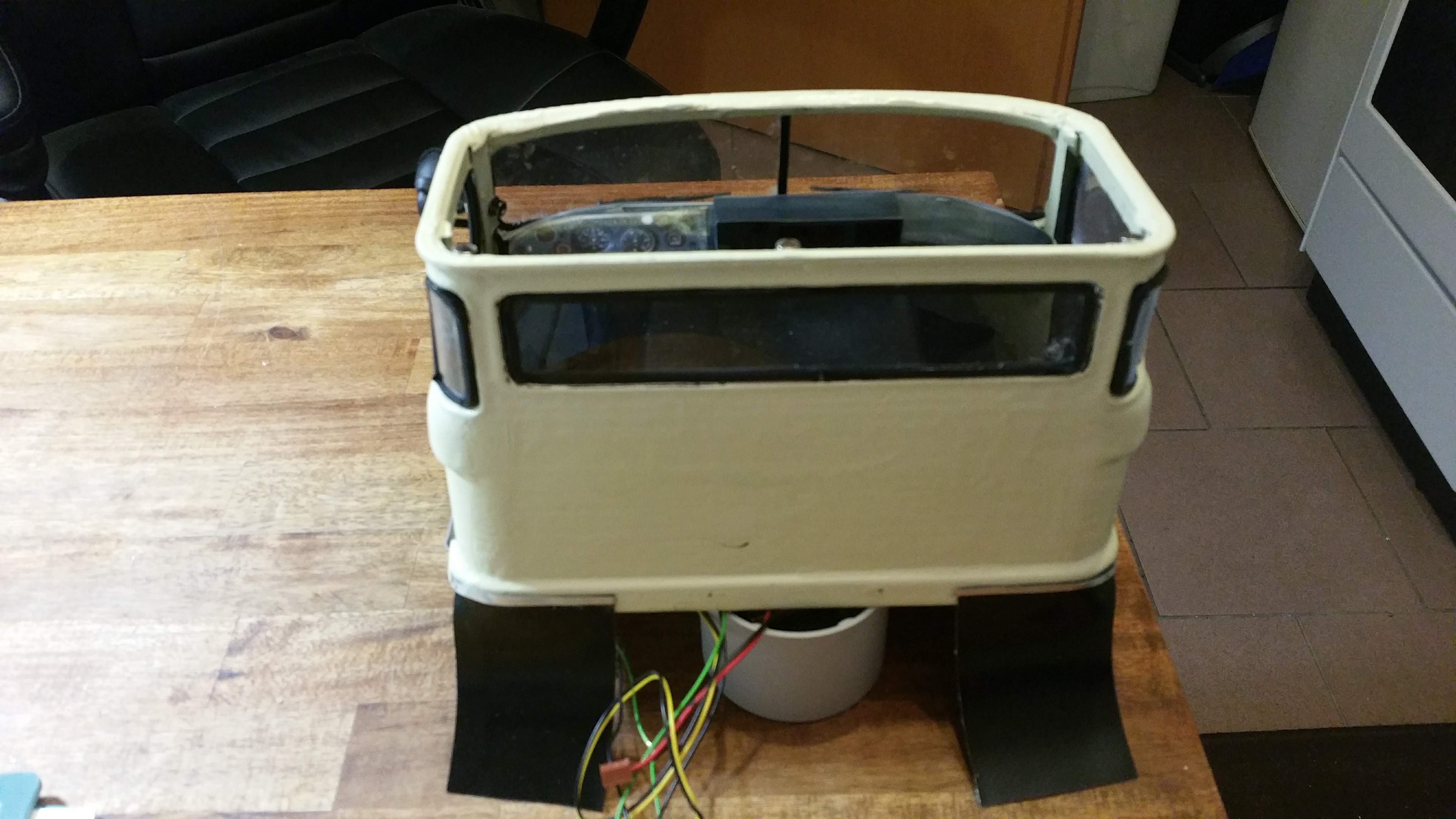

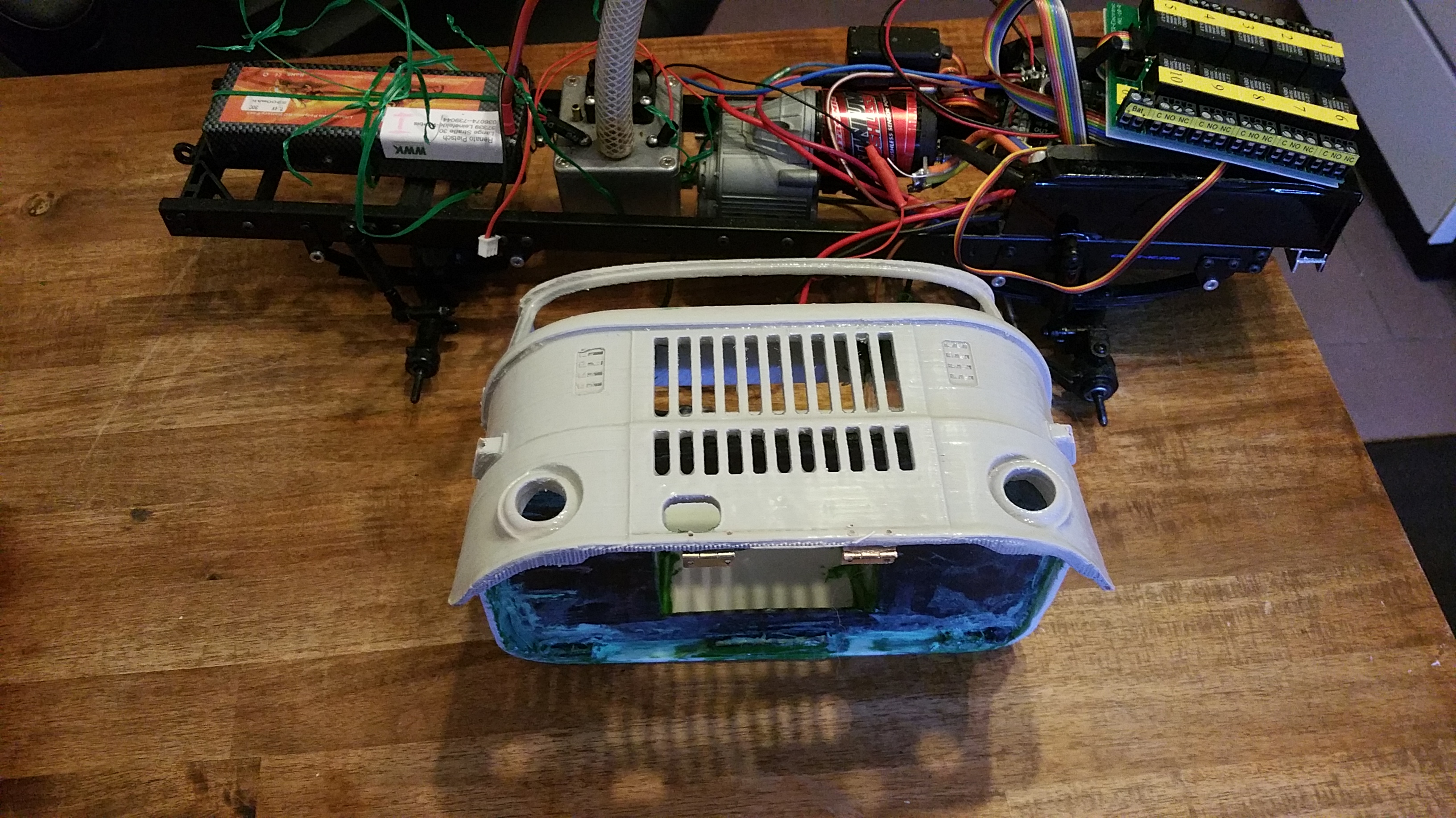

Nun soll das Fahrerhaus auf das Fahrgestell montiert werden, die Elektronik findet im Motorraum ihren Platz.

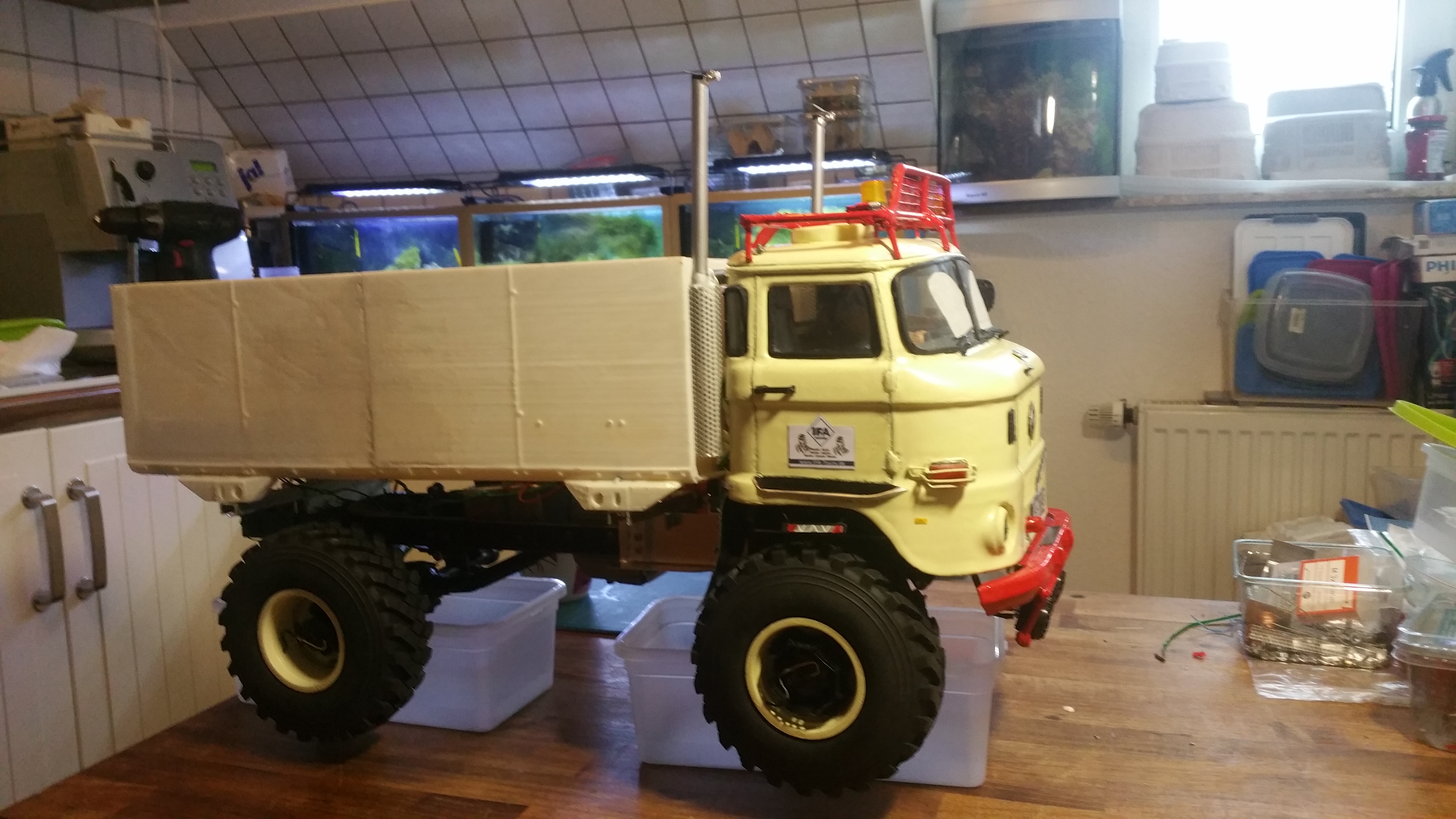

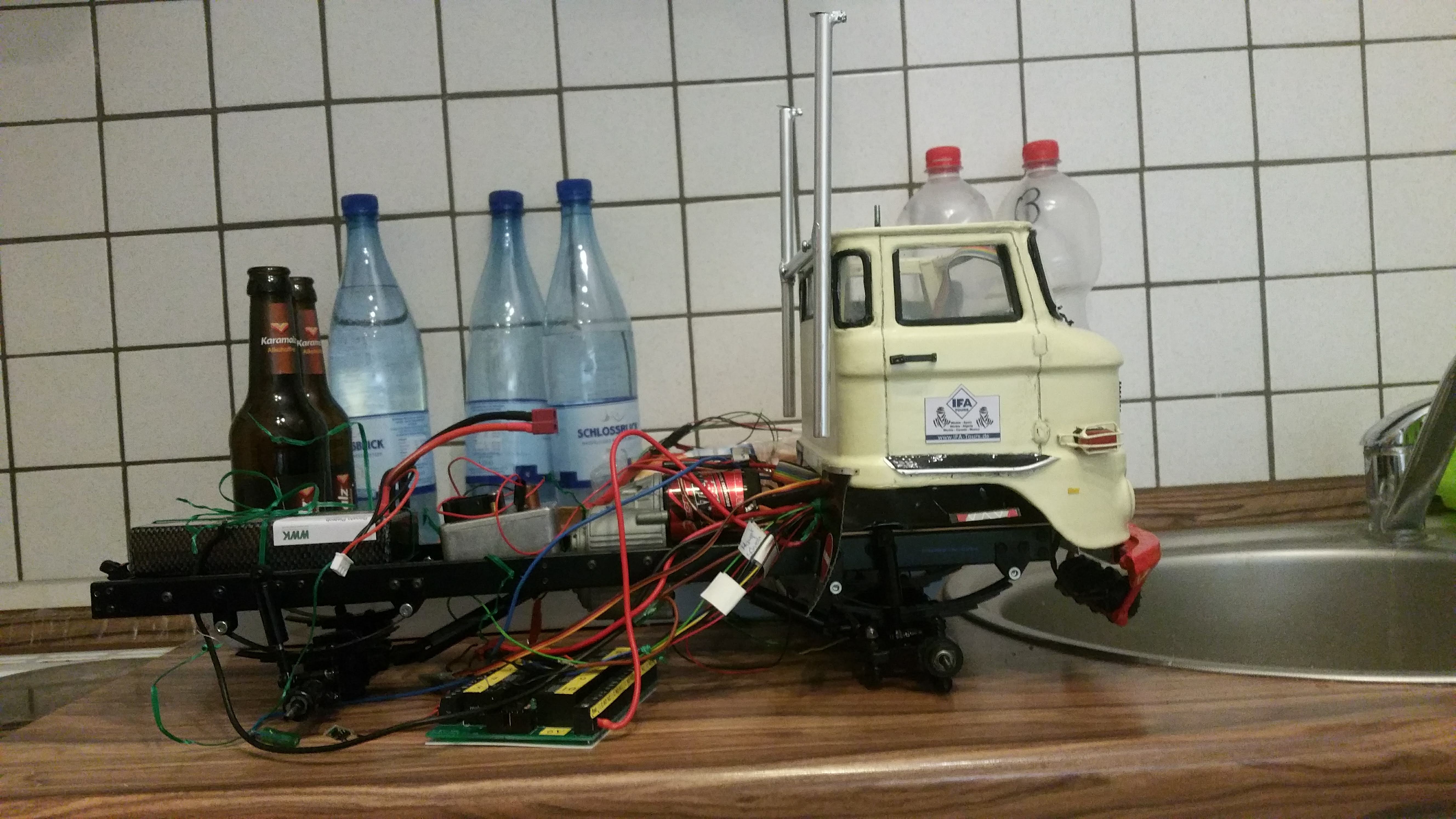

Fahrgestell und Fahrerhaus werden zusammengefügt und die Komponenten verbaut. Fahrerhaus ist kippbar montiert, das erleichtert den Zugang zur Technik (Warum hat man das nicht auch beim Original so gelöst?).
Reifen und Räder sind auch montiert, erste Funktionstest erfolgreich absolviert.

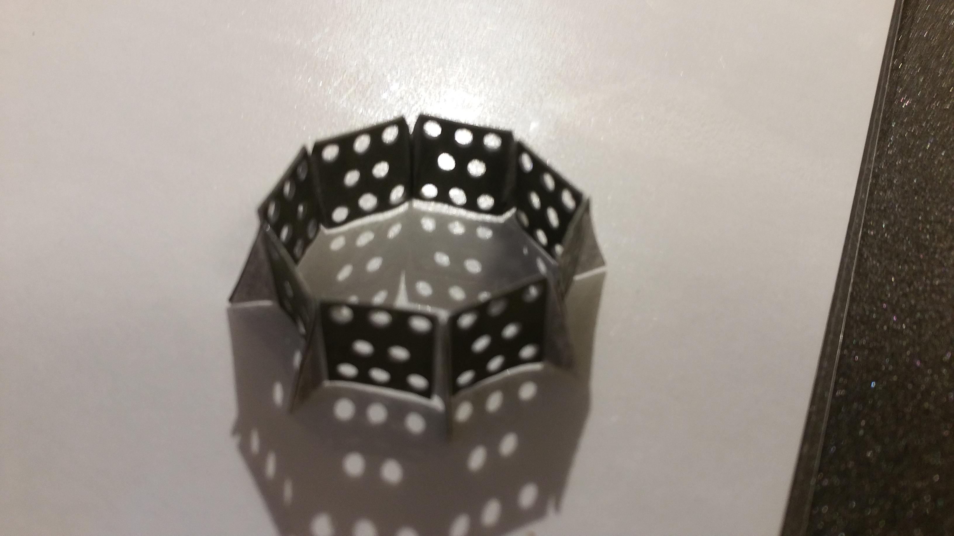

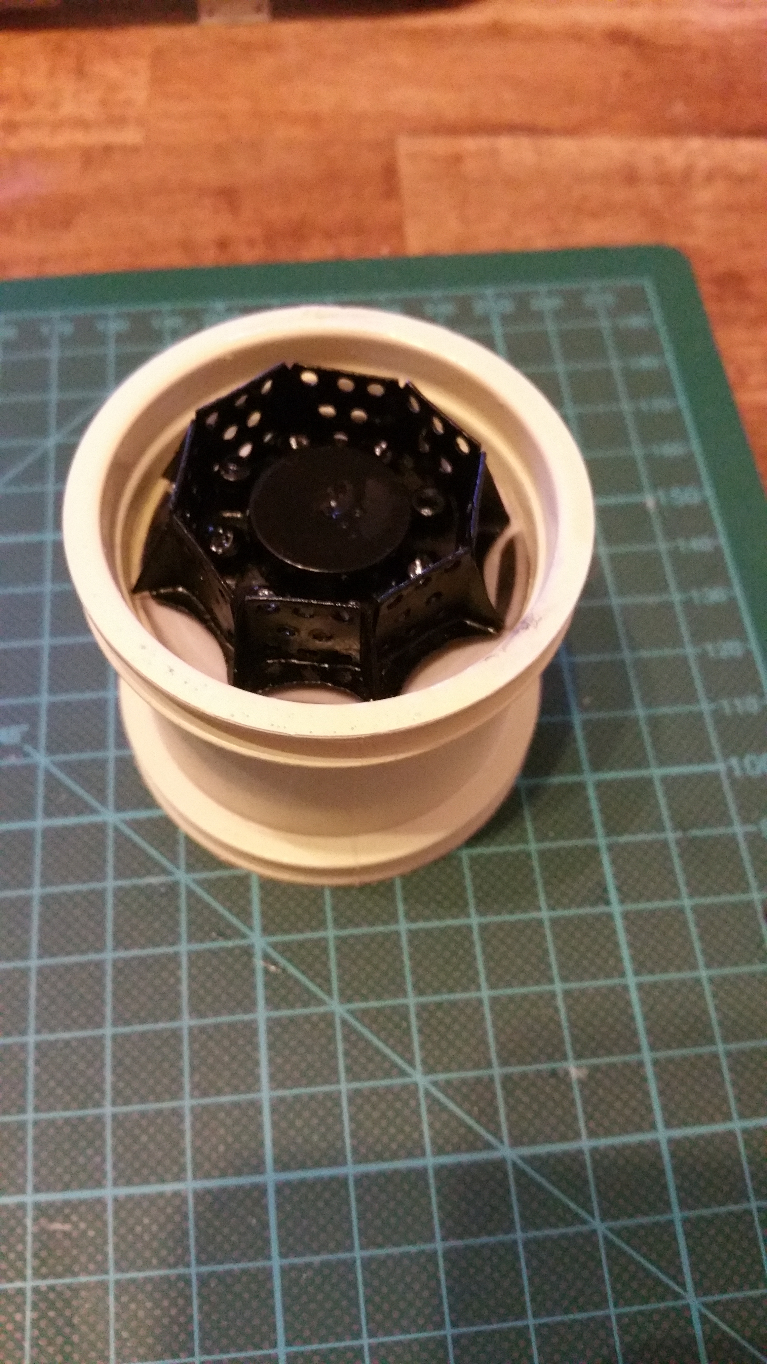

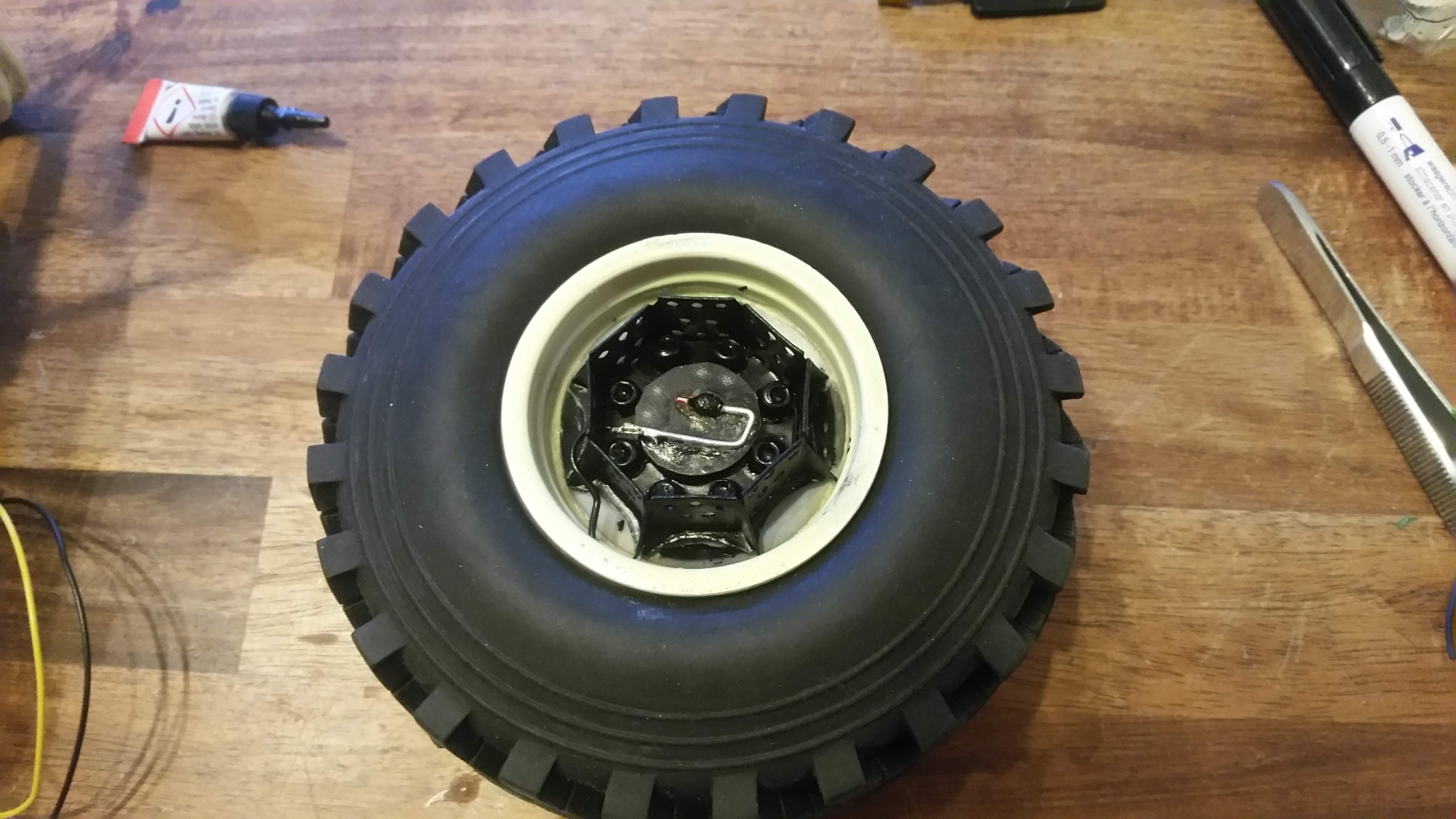

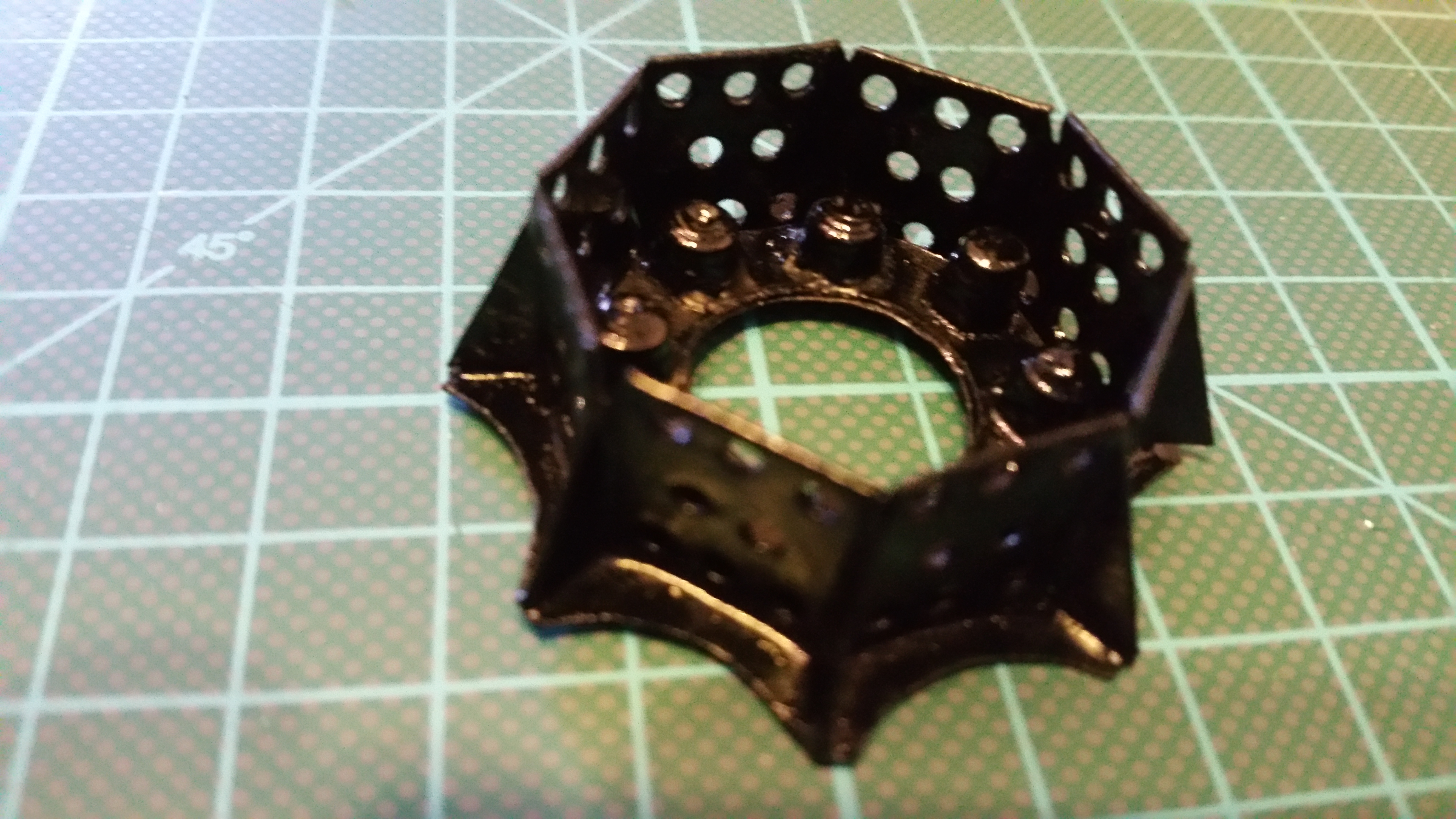

Nebenbei werden immer noch andere Baugruppen und Details bearbeitet. Hier die Radkränze, hergestellt aus Papier und mit flüssigen Kunststoff gehärtet.

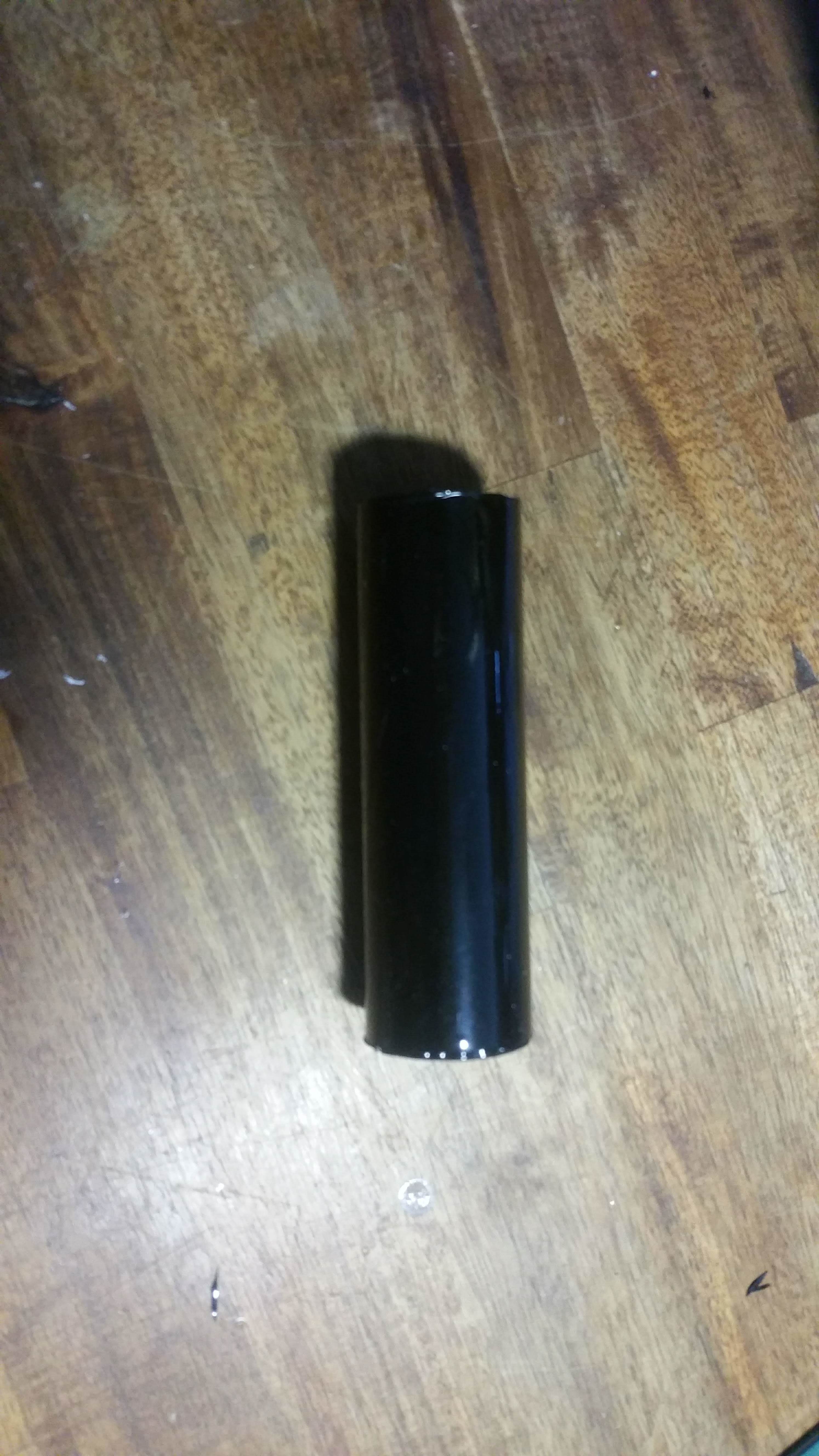

Die Radnaben sind aus abgeschnittenen Lippenstifthüllen entsanden.

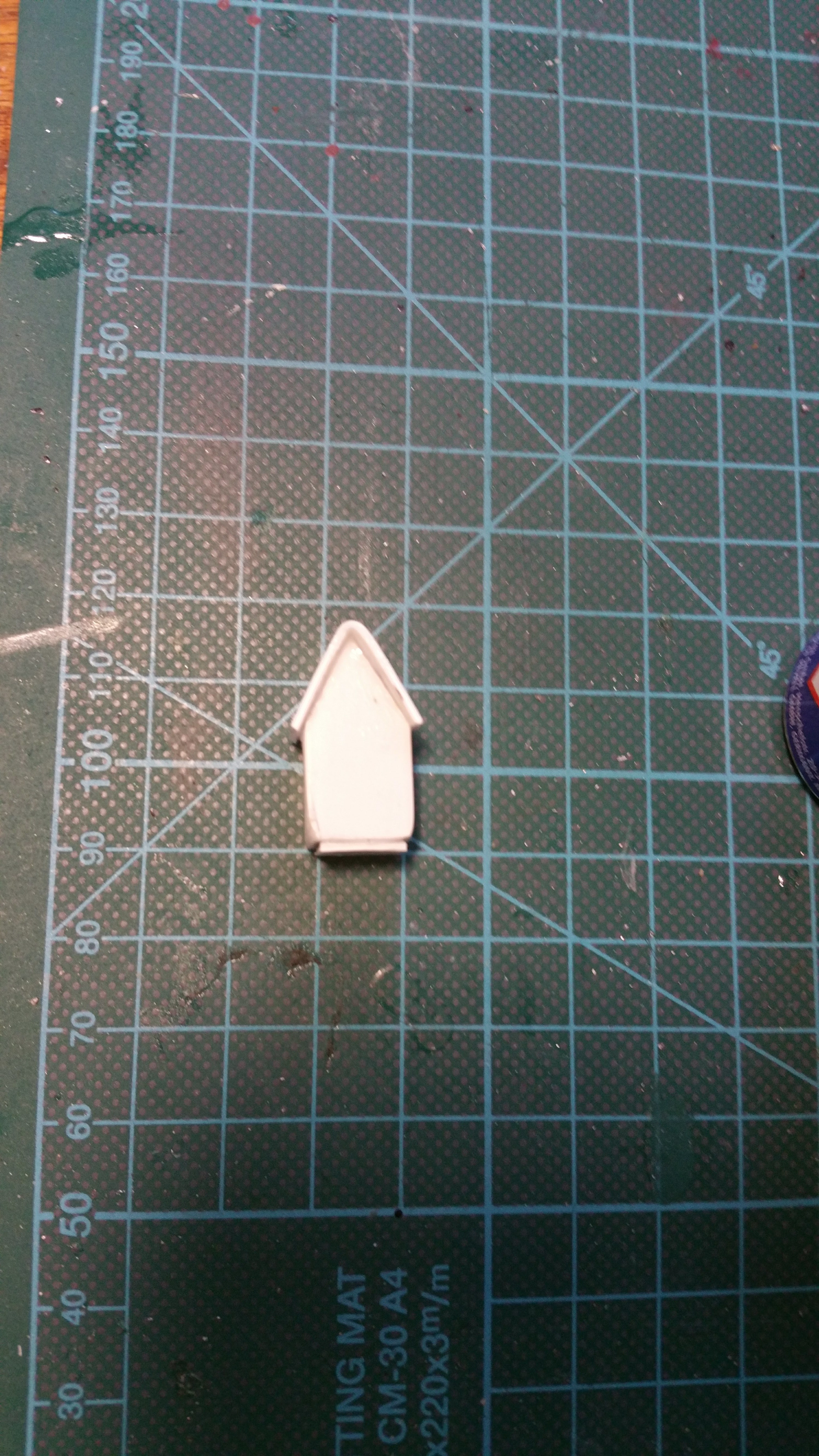

Auch die Blinkerschalen sind aus Papier gefertigt und dann mit flüssigen Kunststoff haltbar gemacht.
Räder sind fertig.

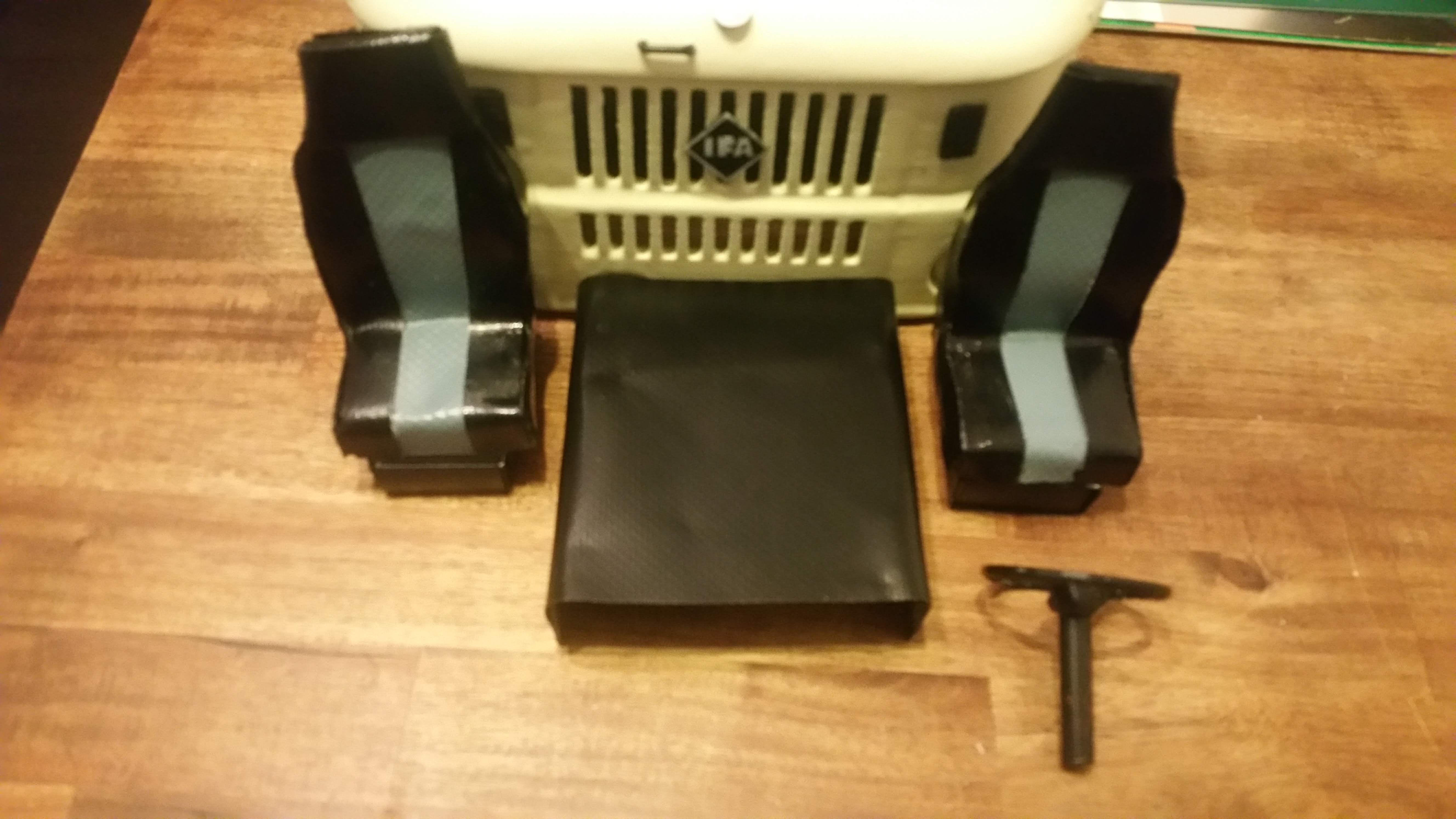

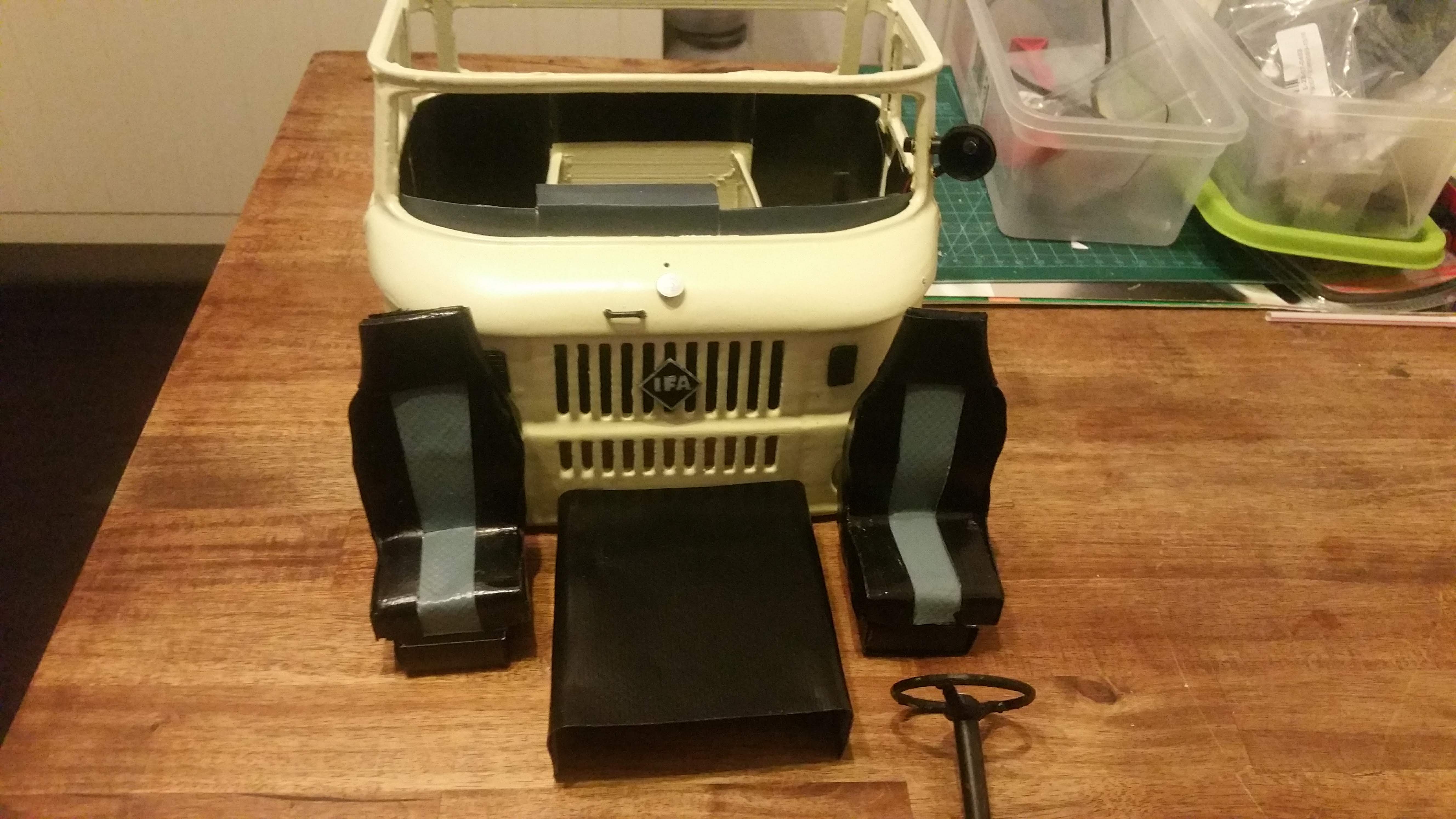

Das Lenkrad wurde gedruckt.
Die Sitze bestehen aus Verpackungsstyropor und Resten von Planenstoff.

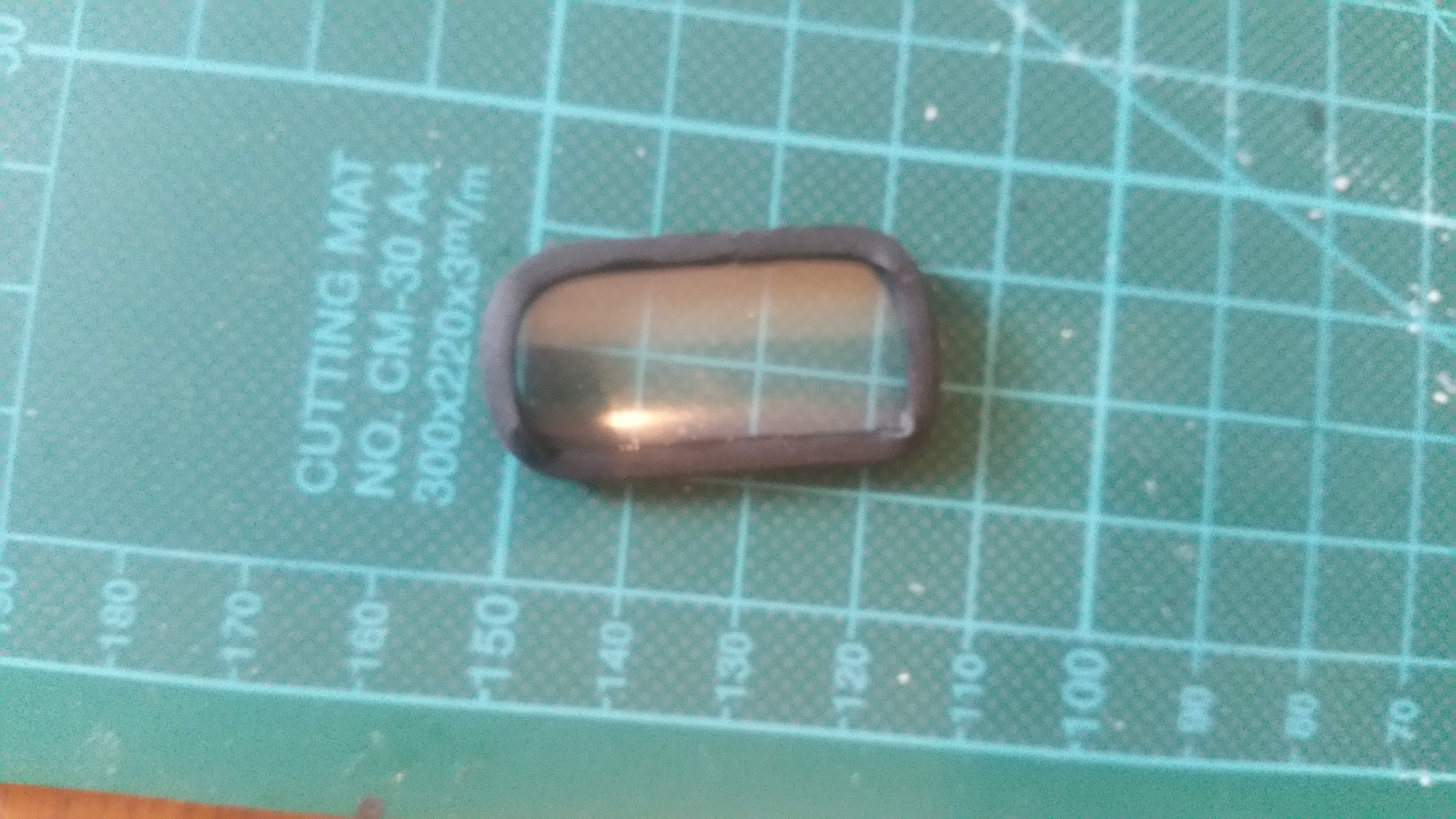

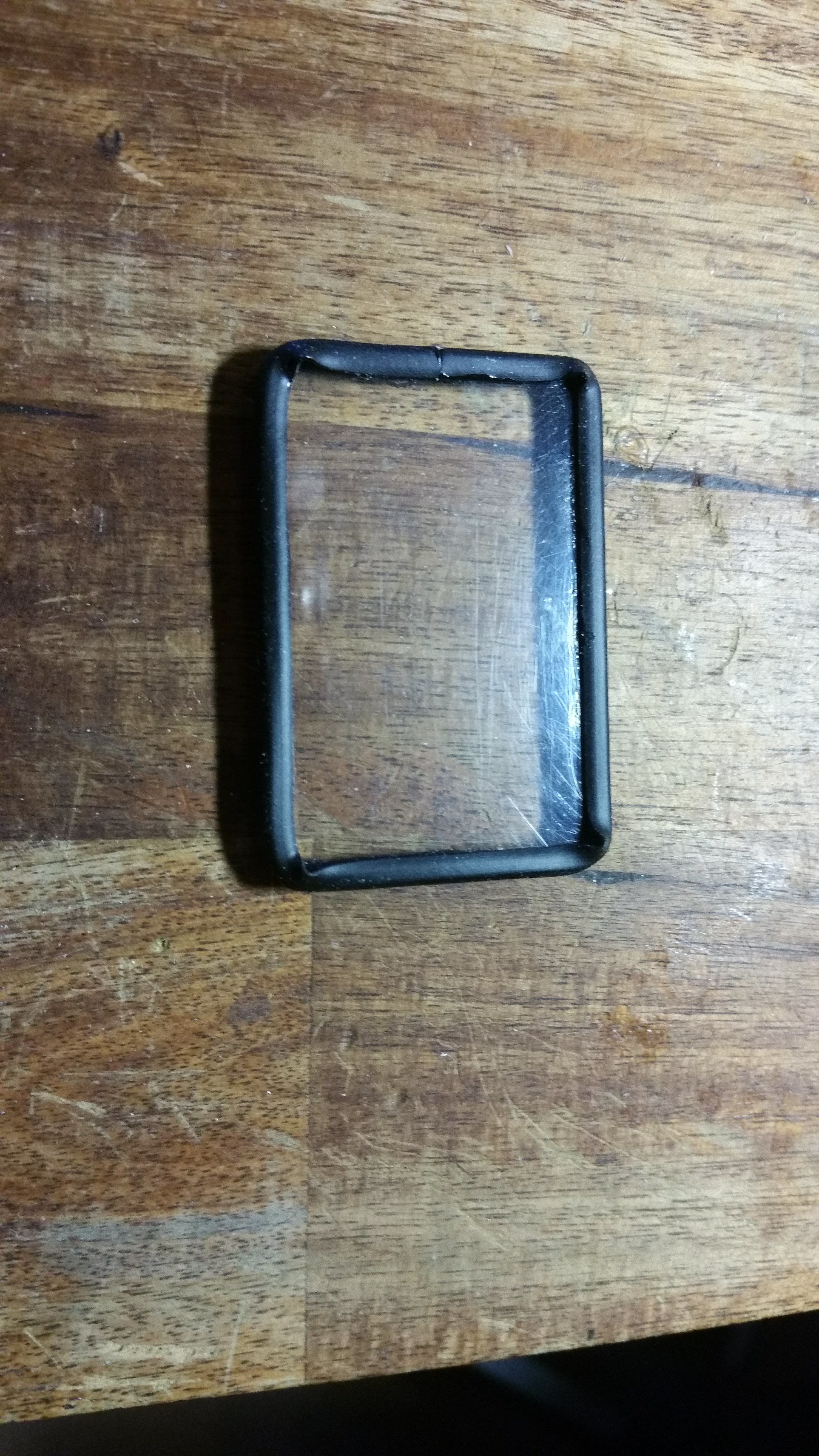

Die Scheiben wurden eingesetzt, diese wurden aus Kunststoffverpackungen geschnitten, Schmutzfänger aus Planenstoff.

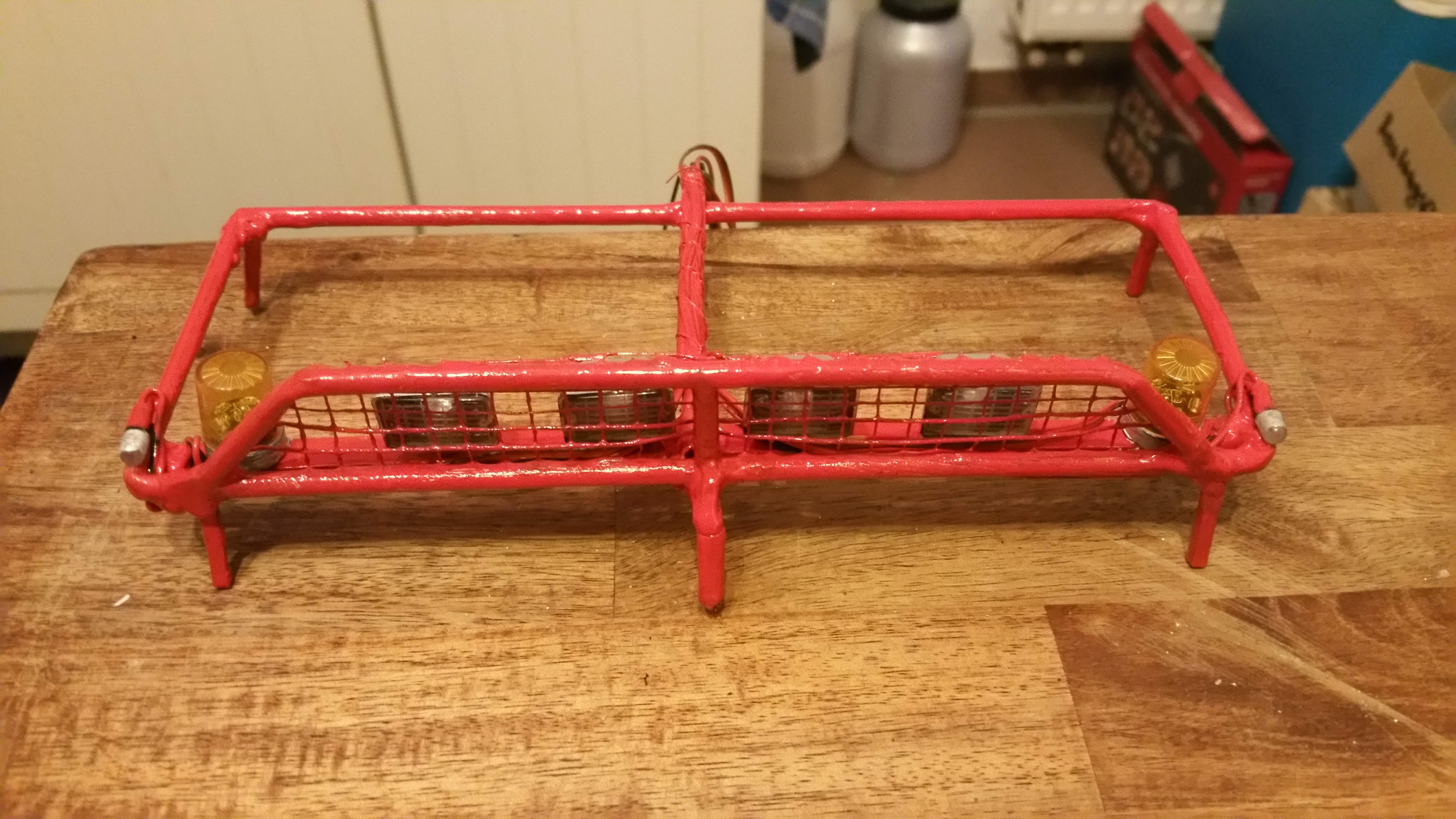

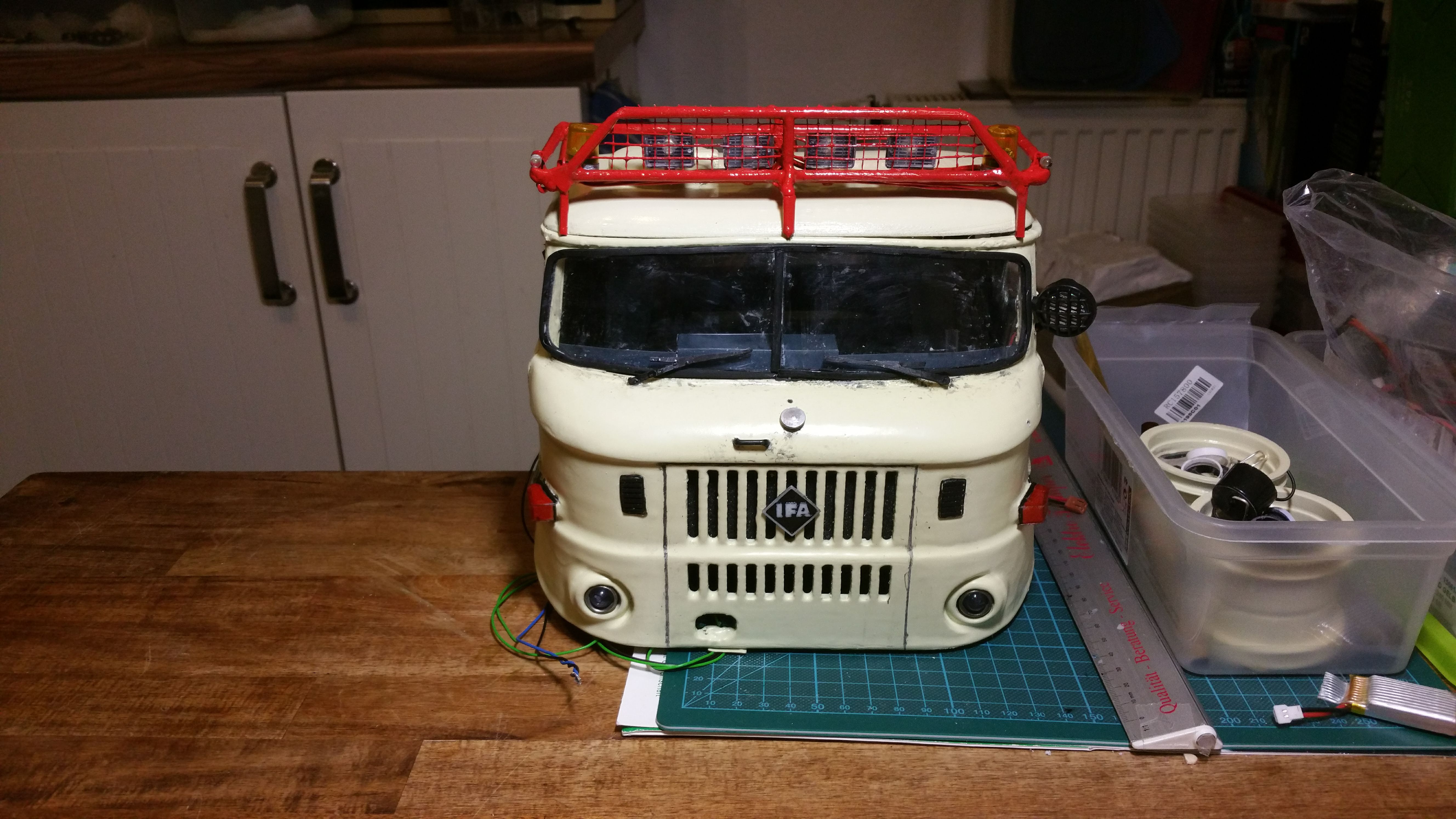

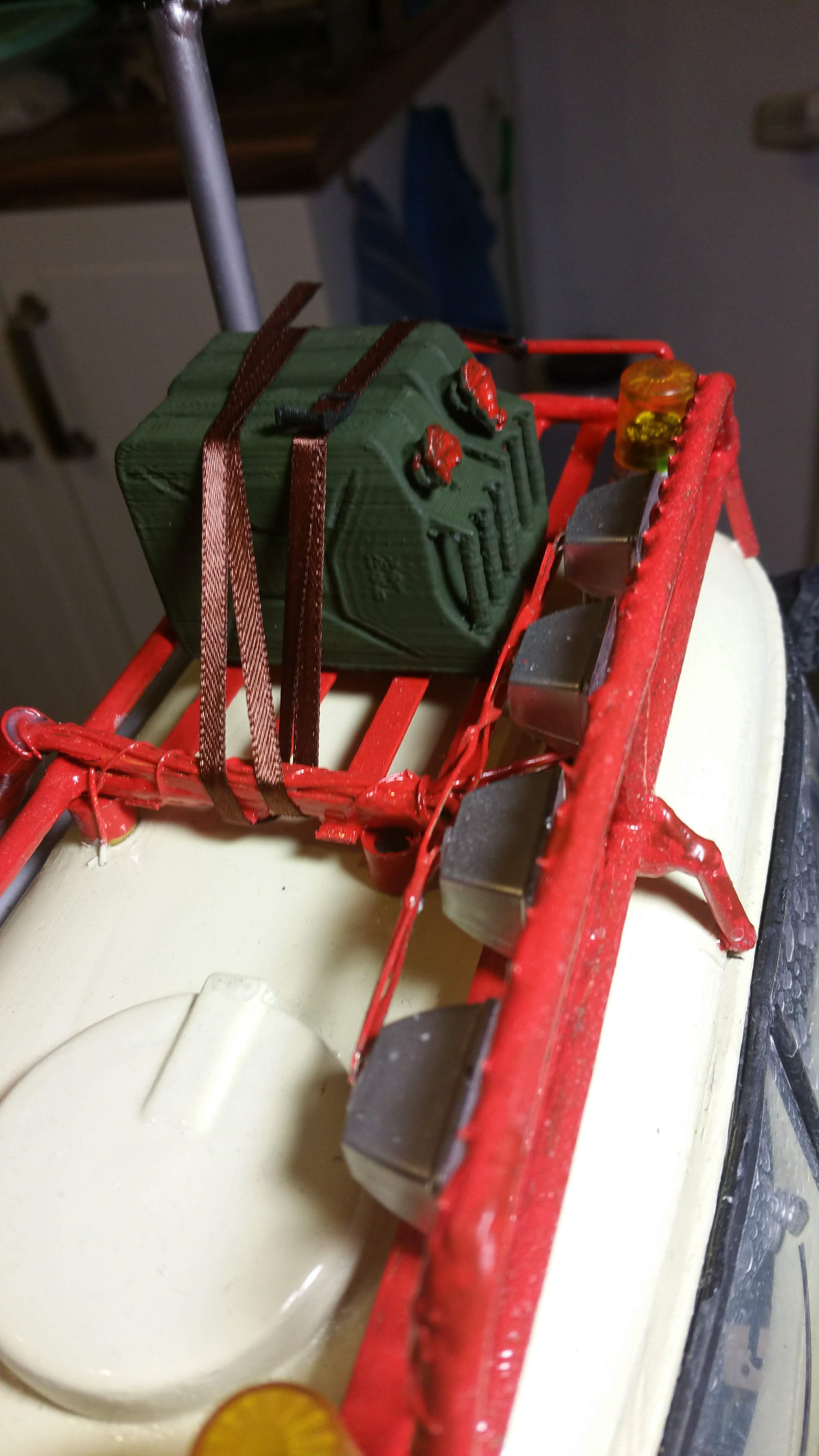

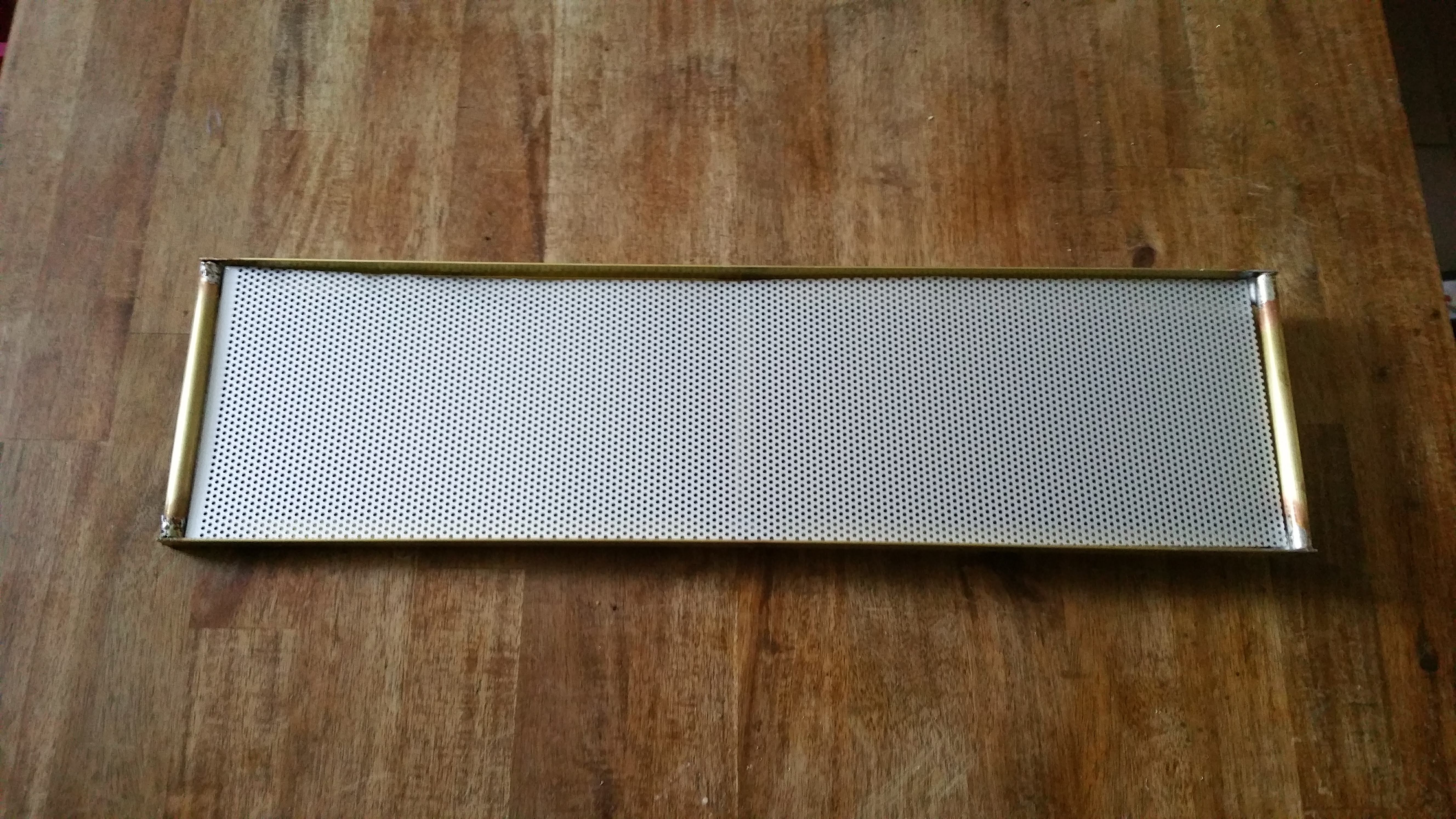

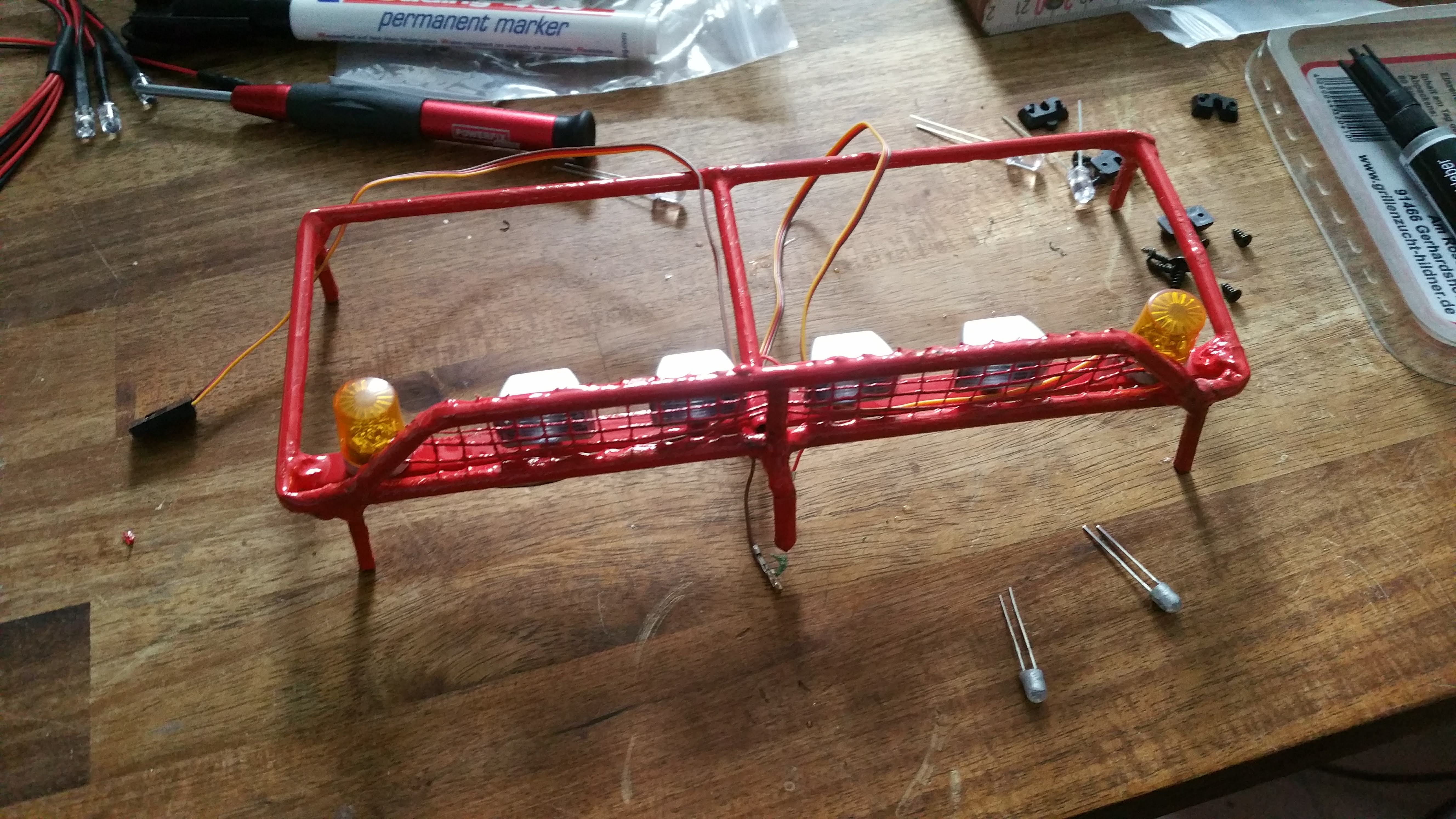

Der Dachgepäckträger wurde aus Messing gelötet und mit Scheinwerfern, Begrenzungsleuchten und Rundumleuchten versehen.

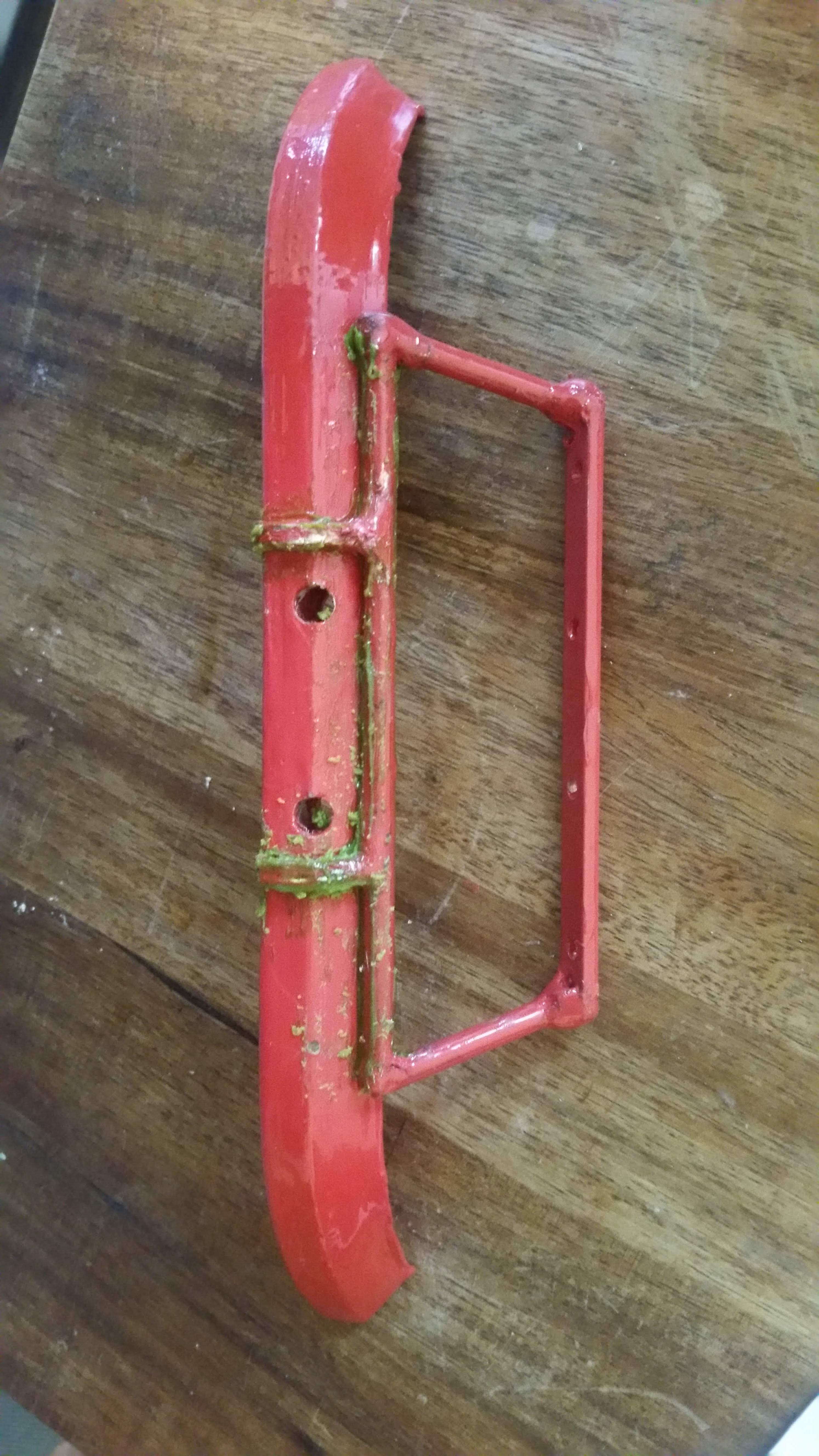

Stoßstange aus Kunststoff mit Messinglampenbügel.

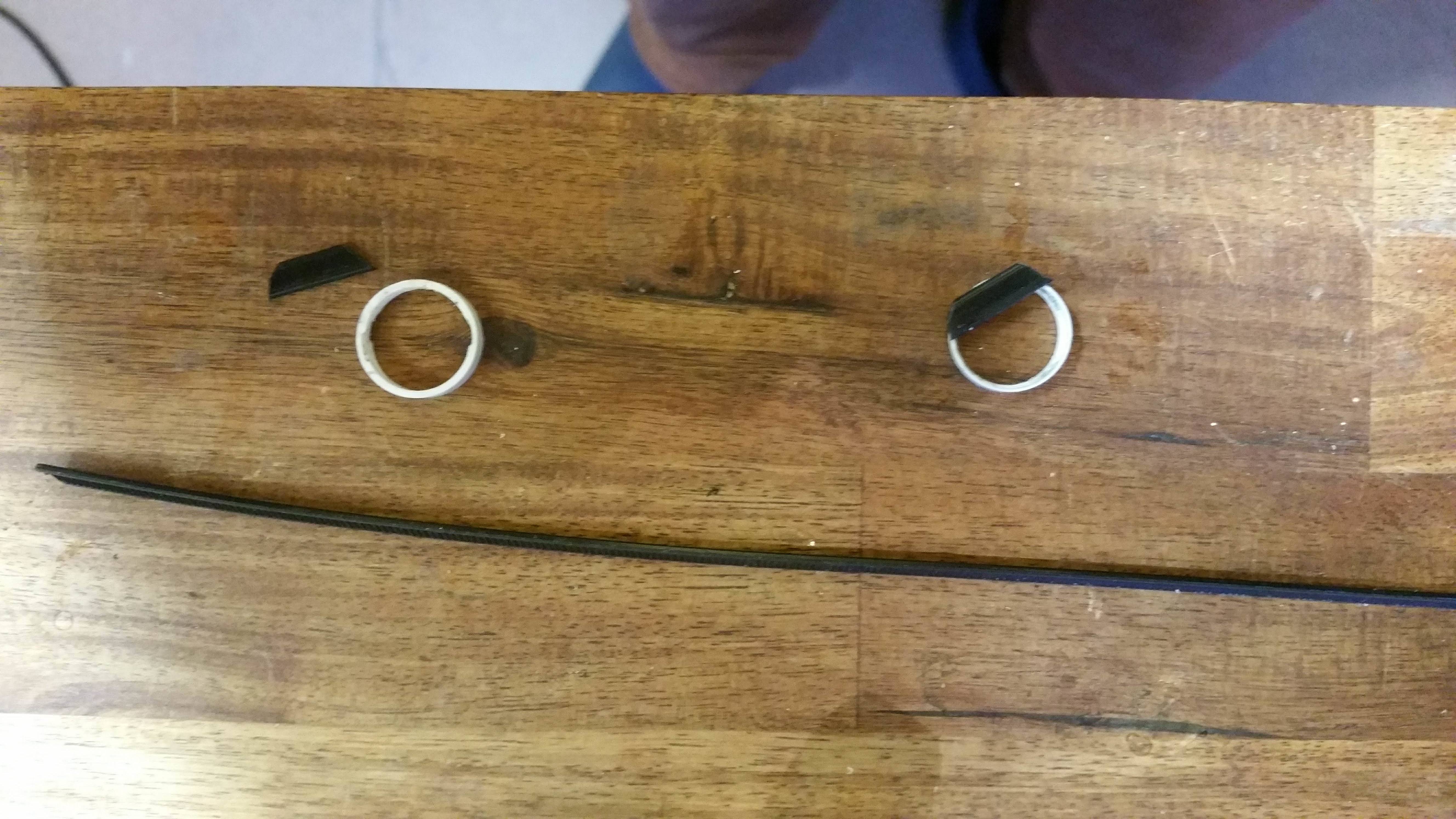

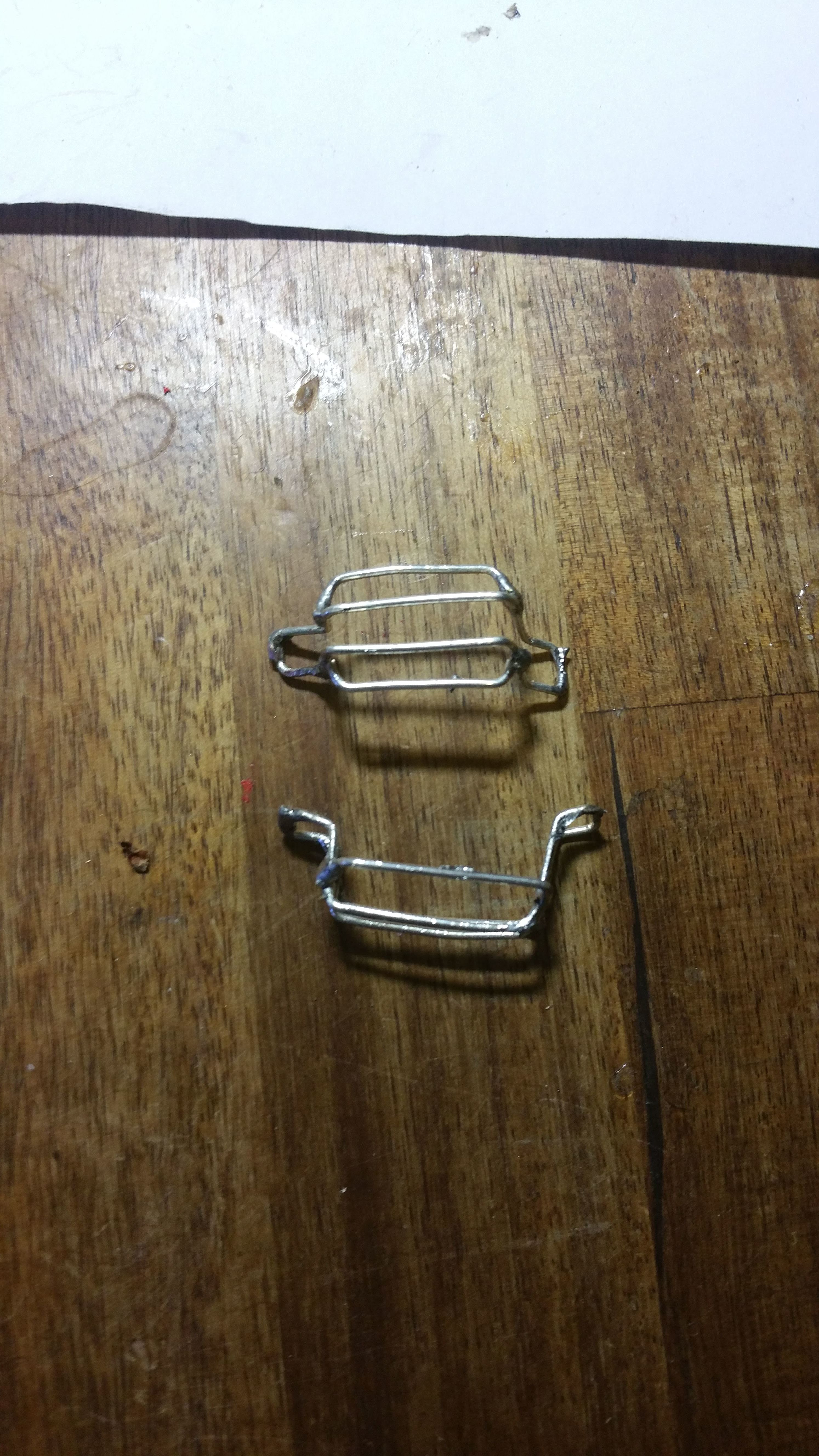

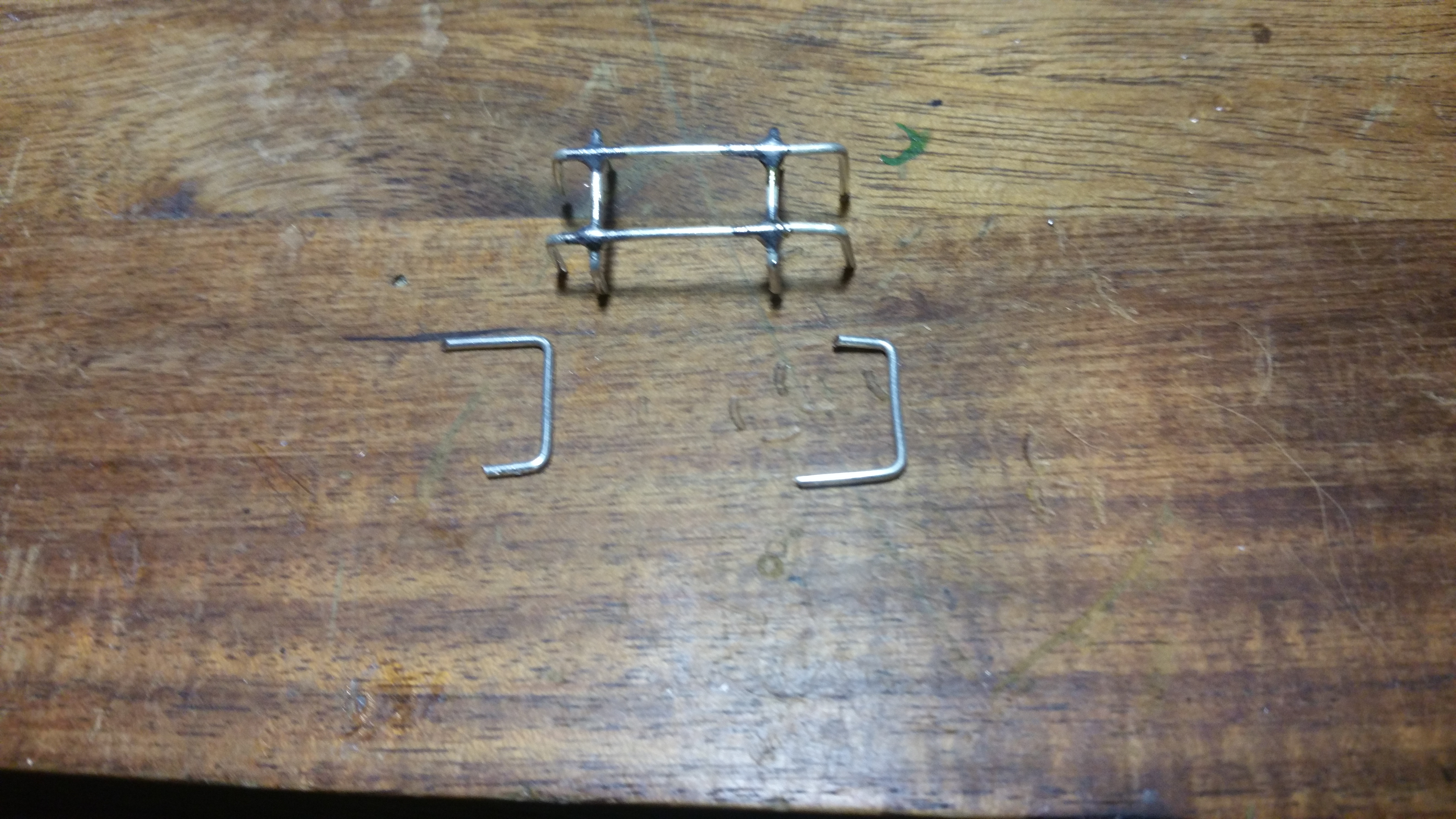

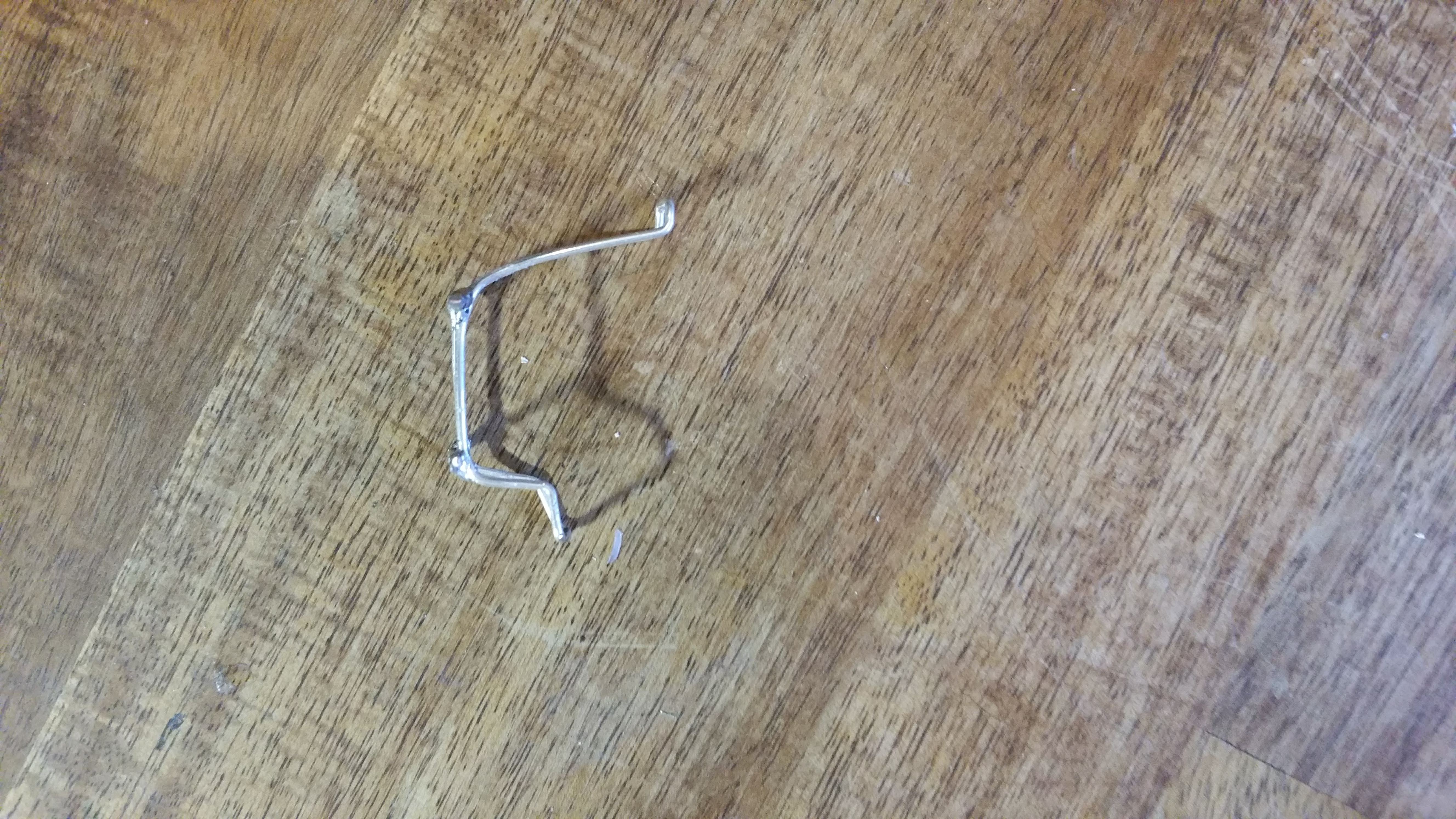

Blinker- und Lampenschutzgitter aus Büroklammern.
Tarnscheinwerfer aus Kabelbindern und Hülse Lippenstift.

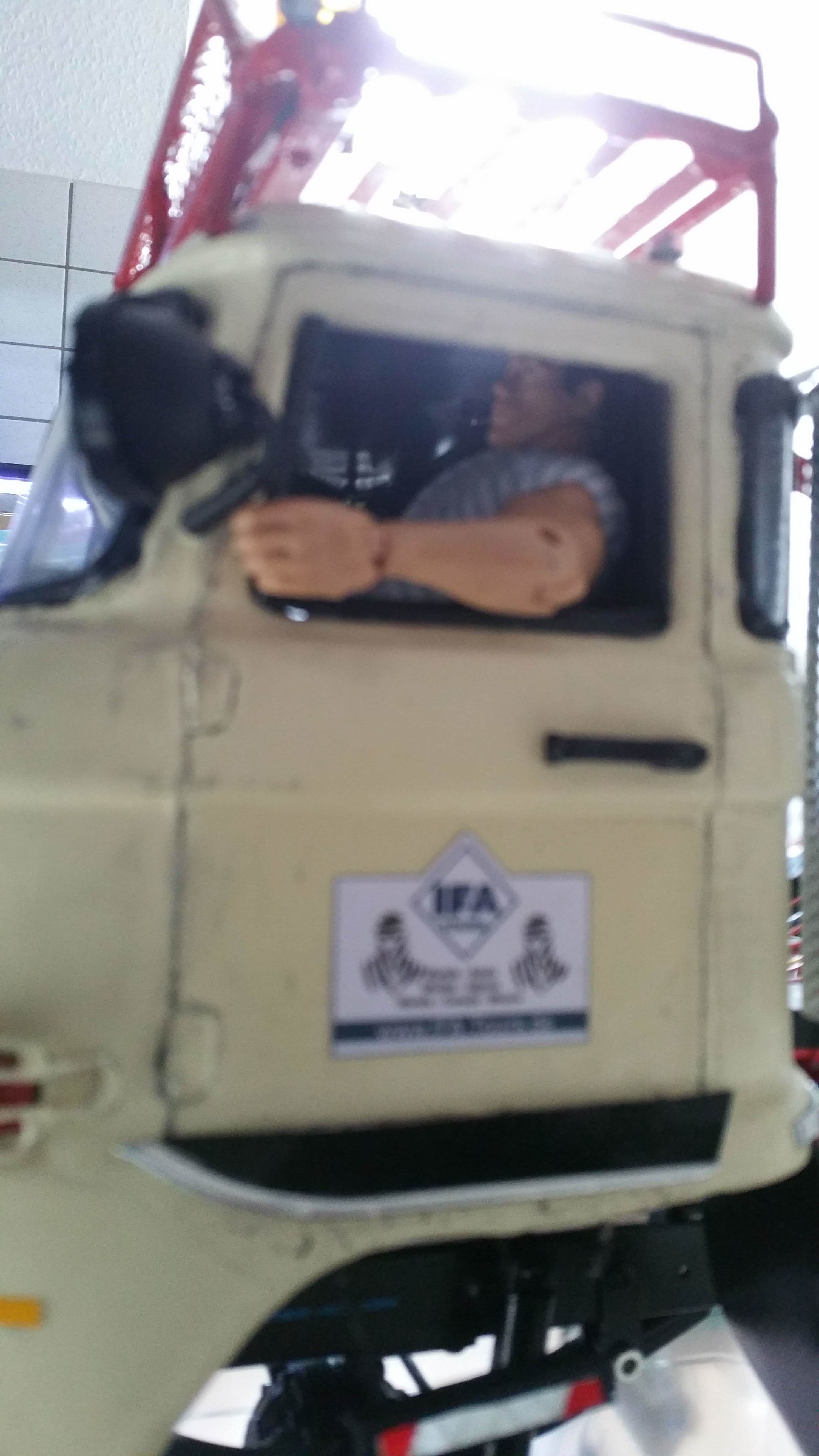

Wieder ein paar leine Details angebaut, Nummerschild, Scheinwerfer Typbeschriftung, Türeinstiege, Türaufkleber, Blinkerschalen.

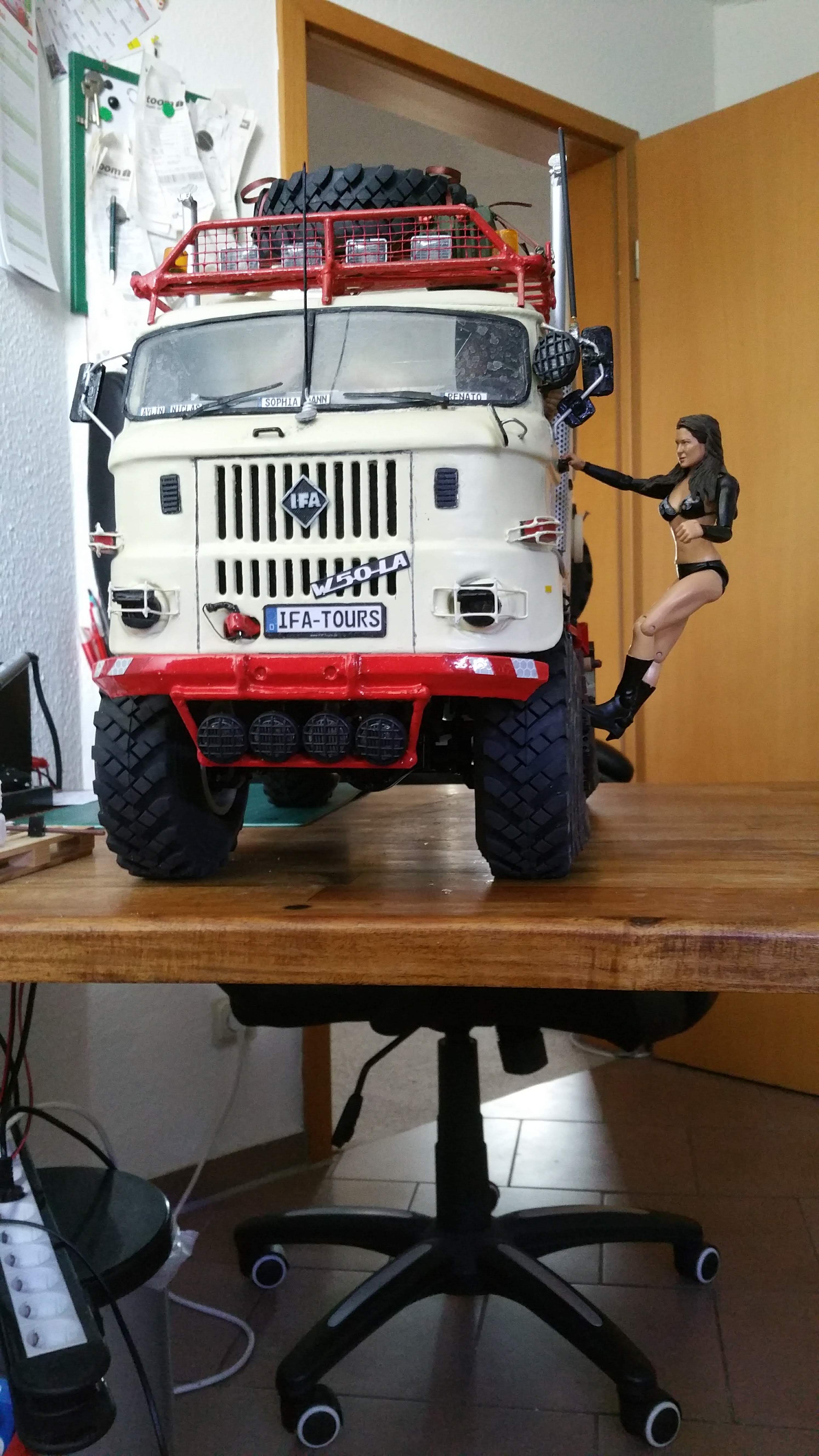

Fahrerkabine wieder auf dem Fahrgestell.

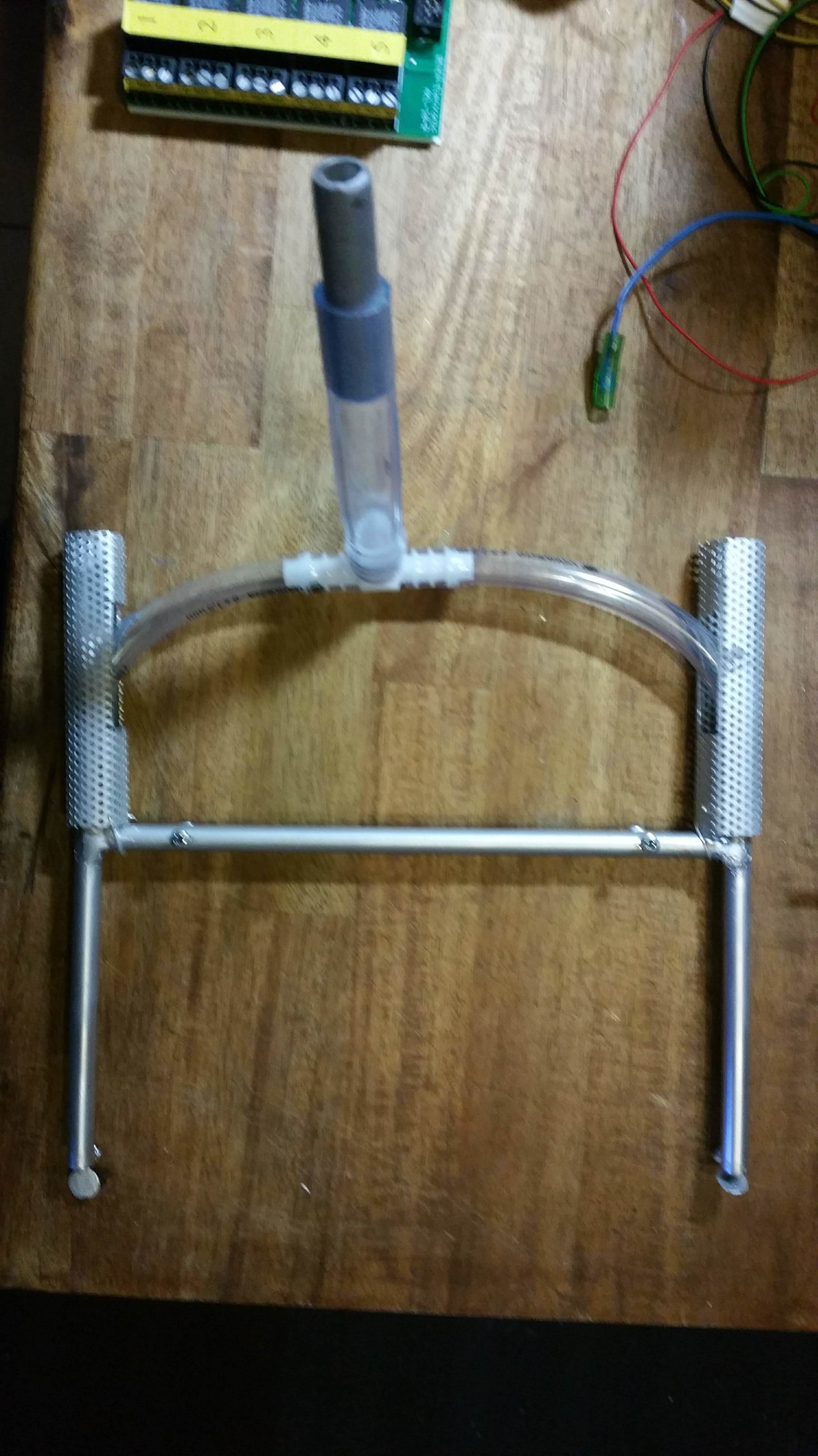

Der Auspuff ist fertig.
Auspuff funktioniert .

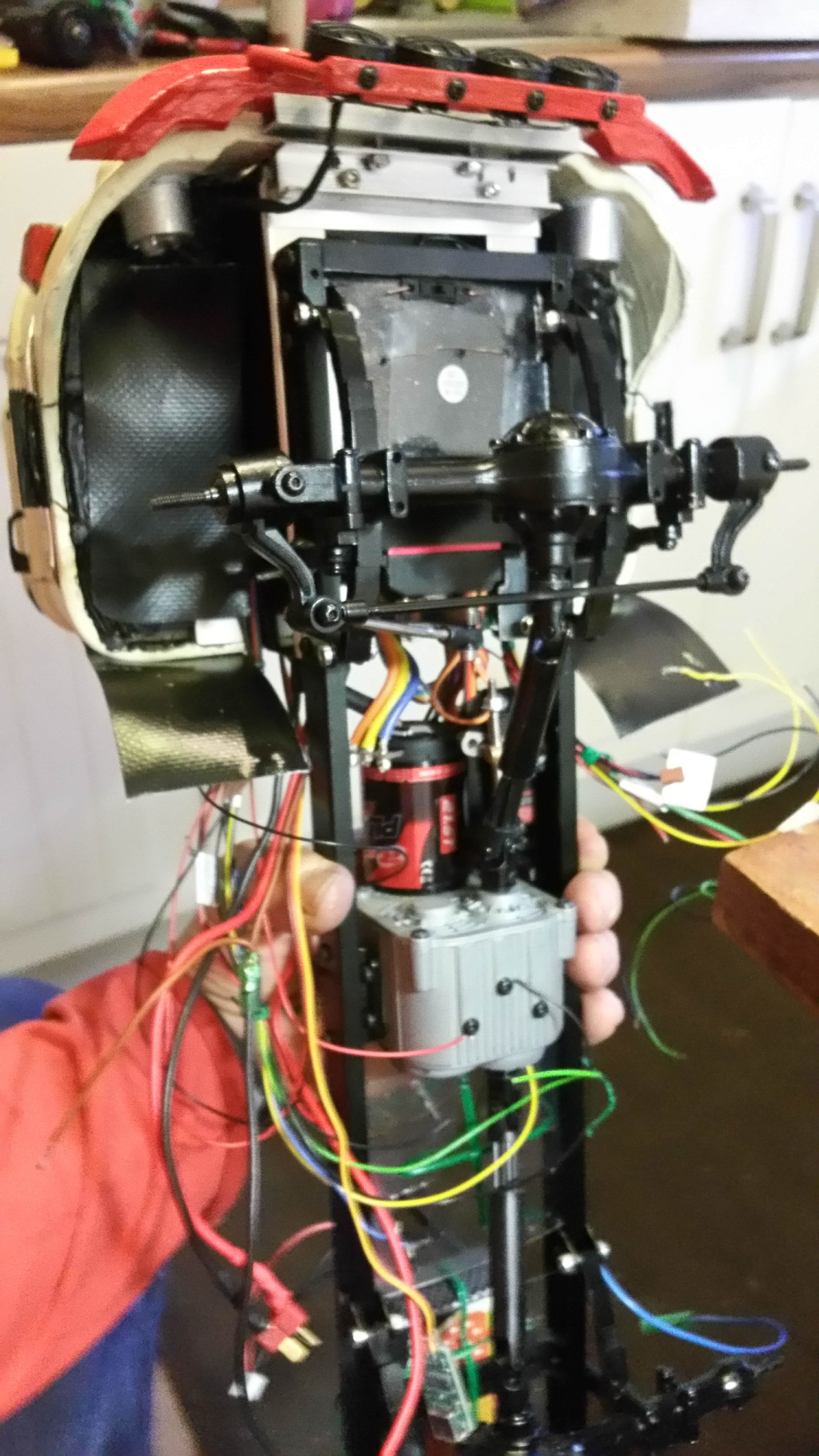

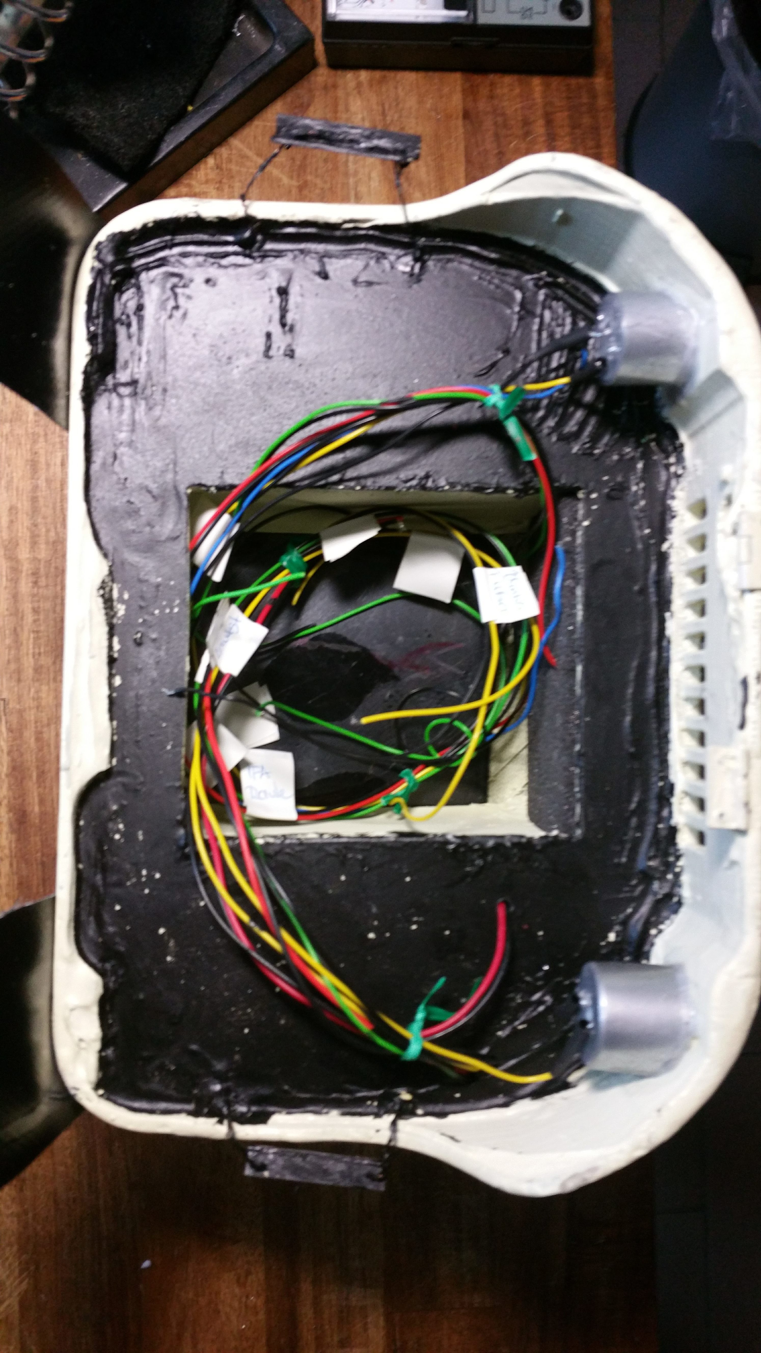

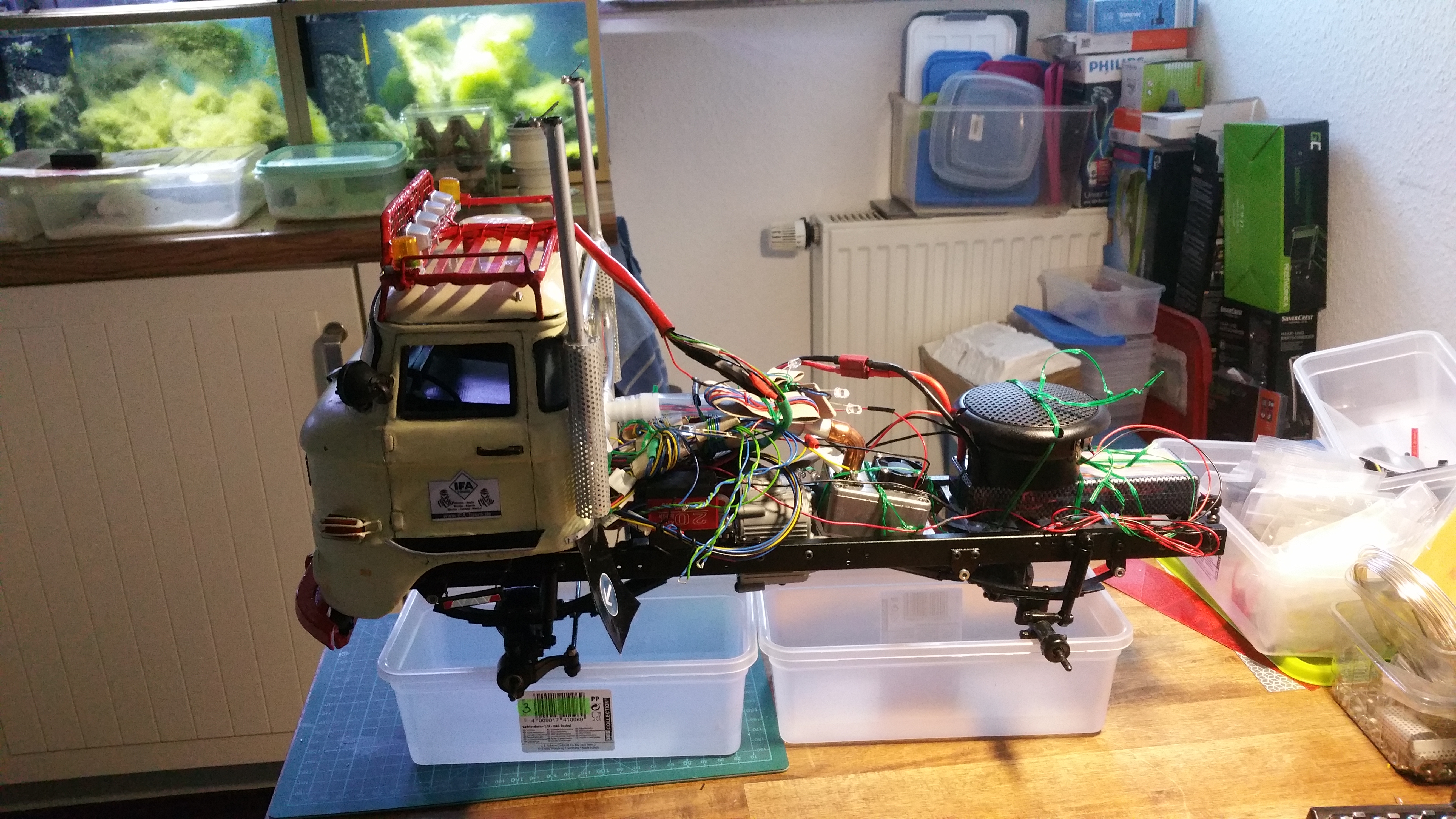

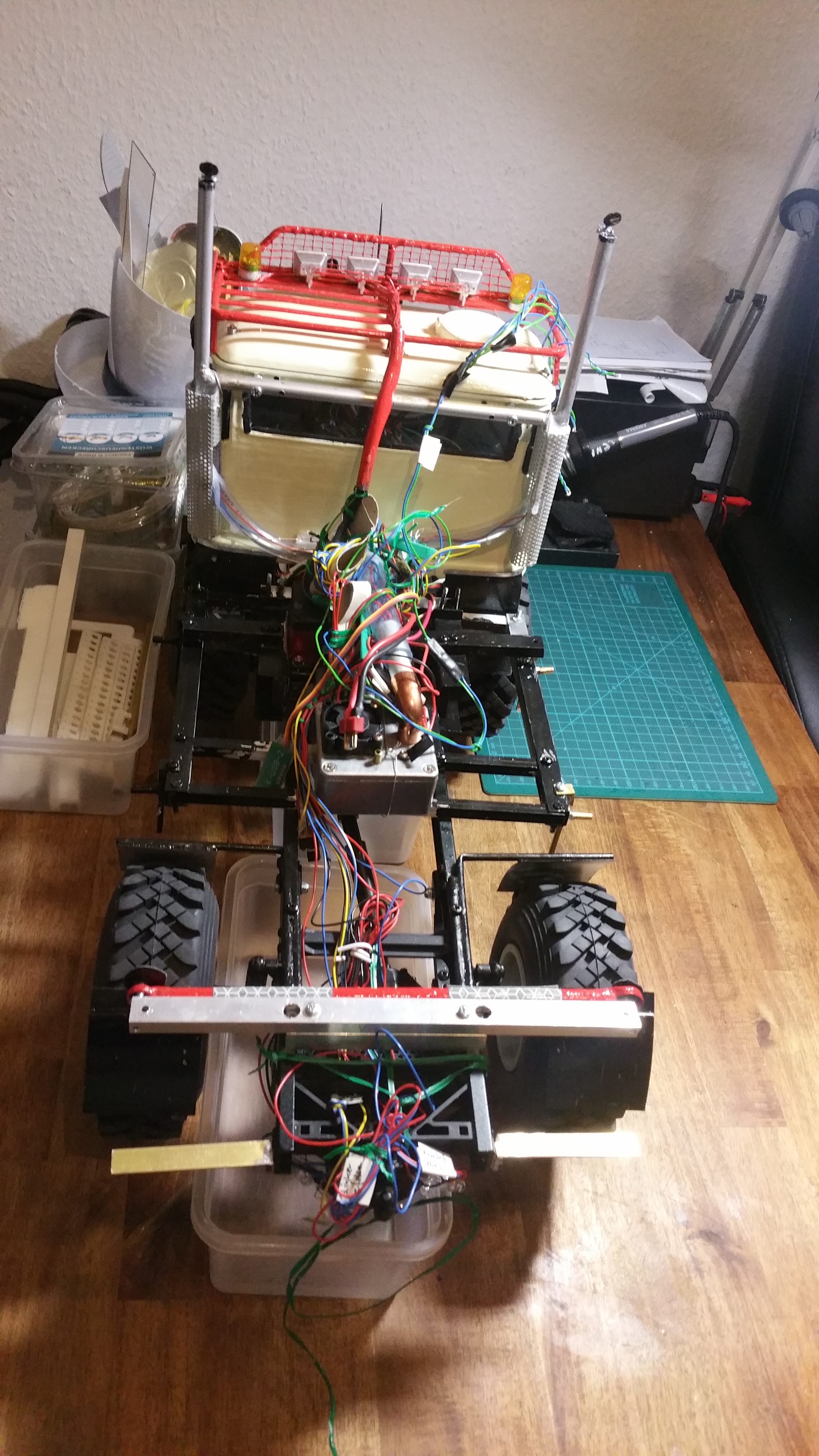

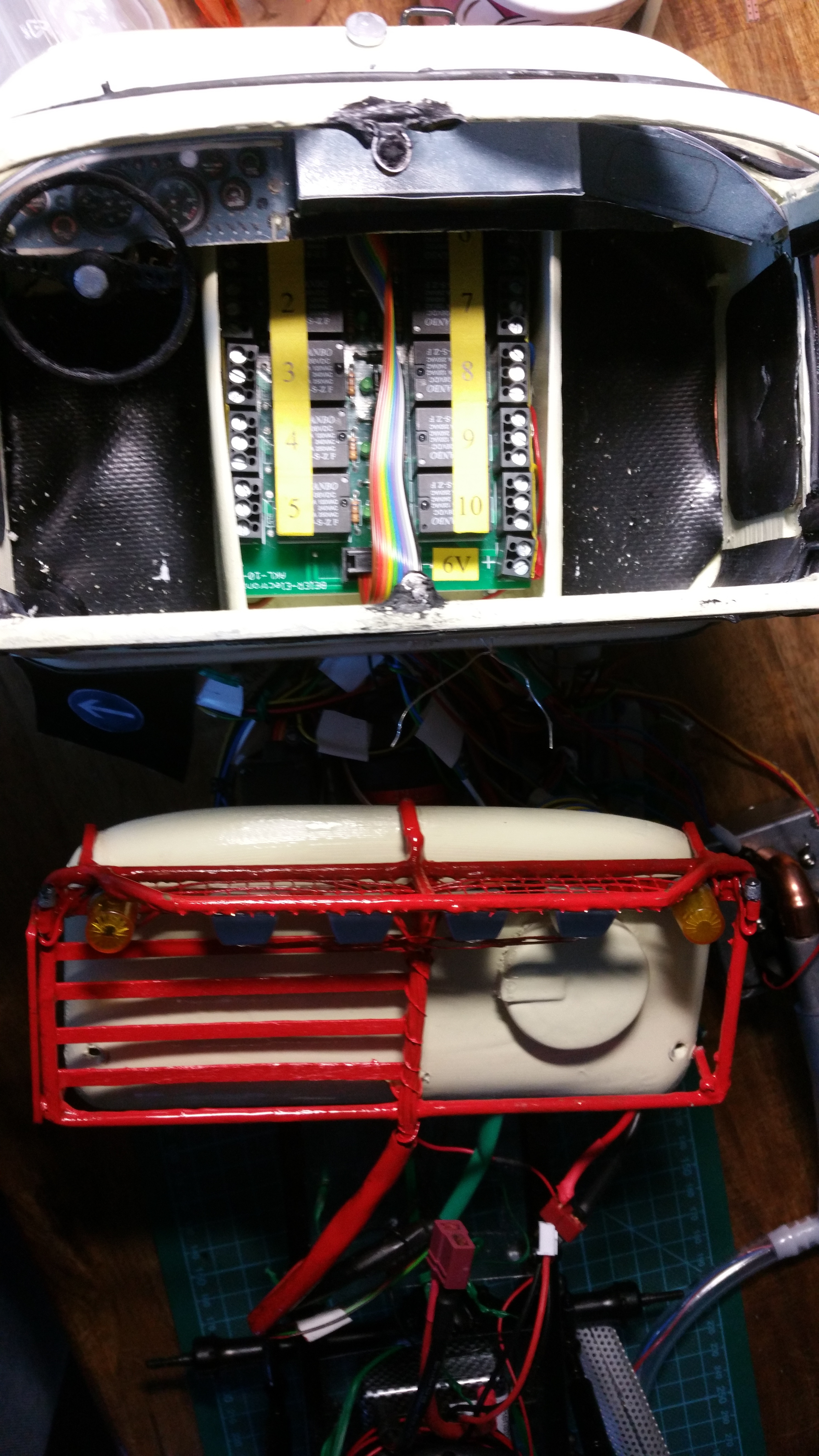

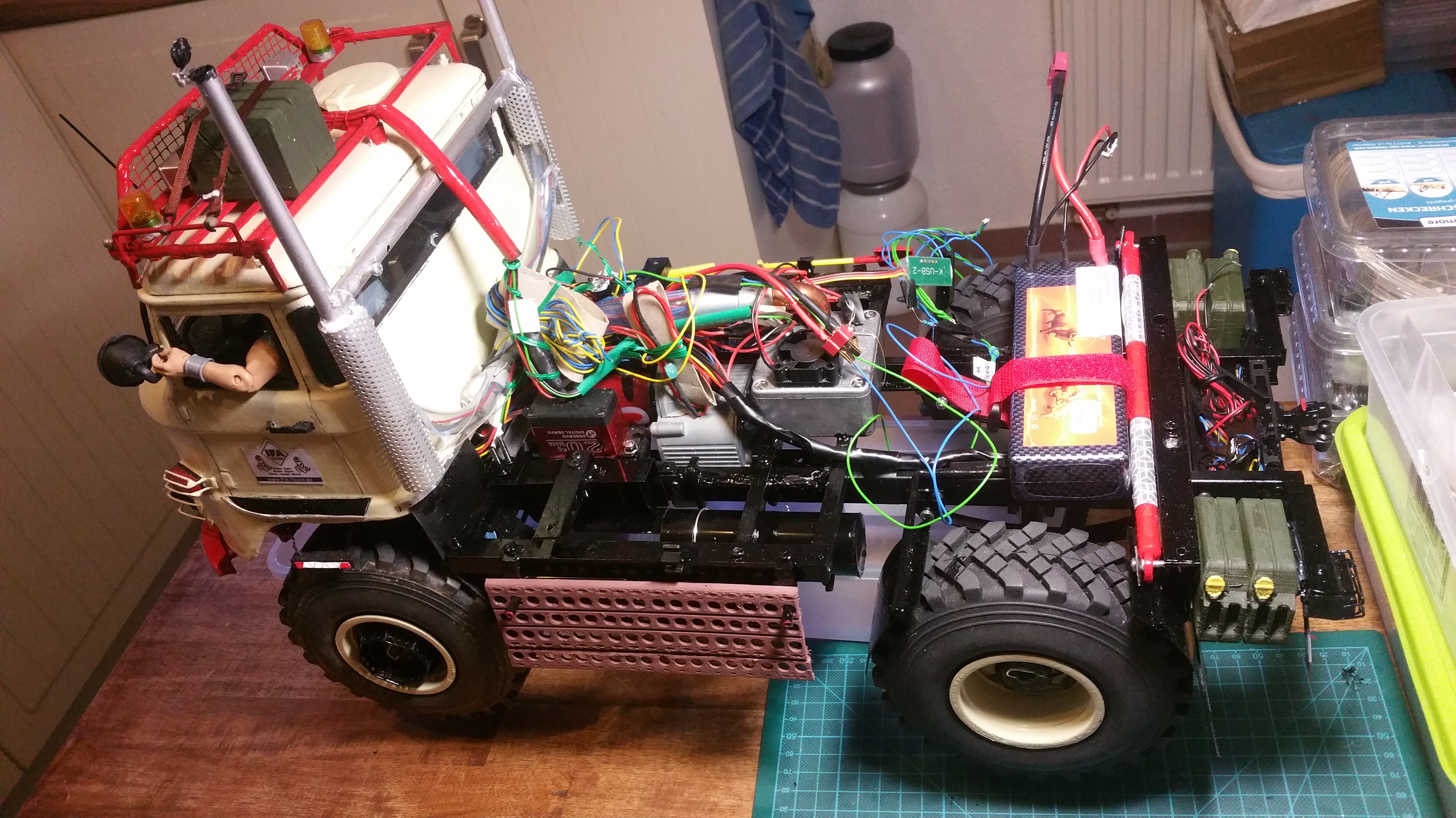

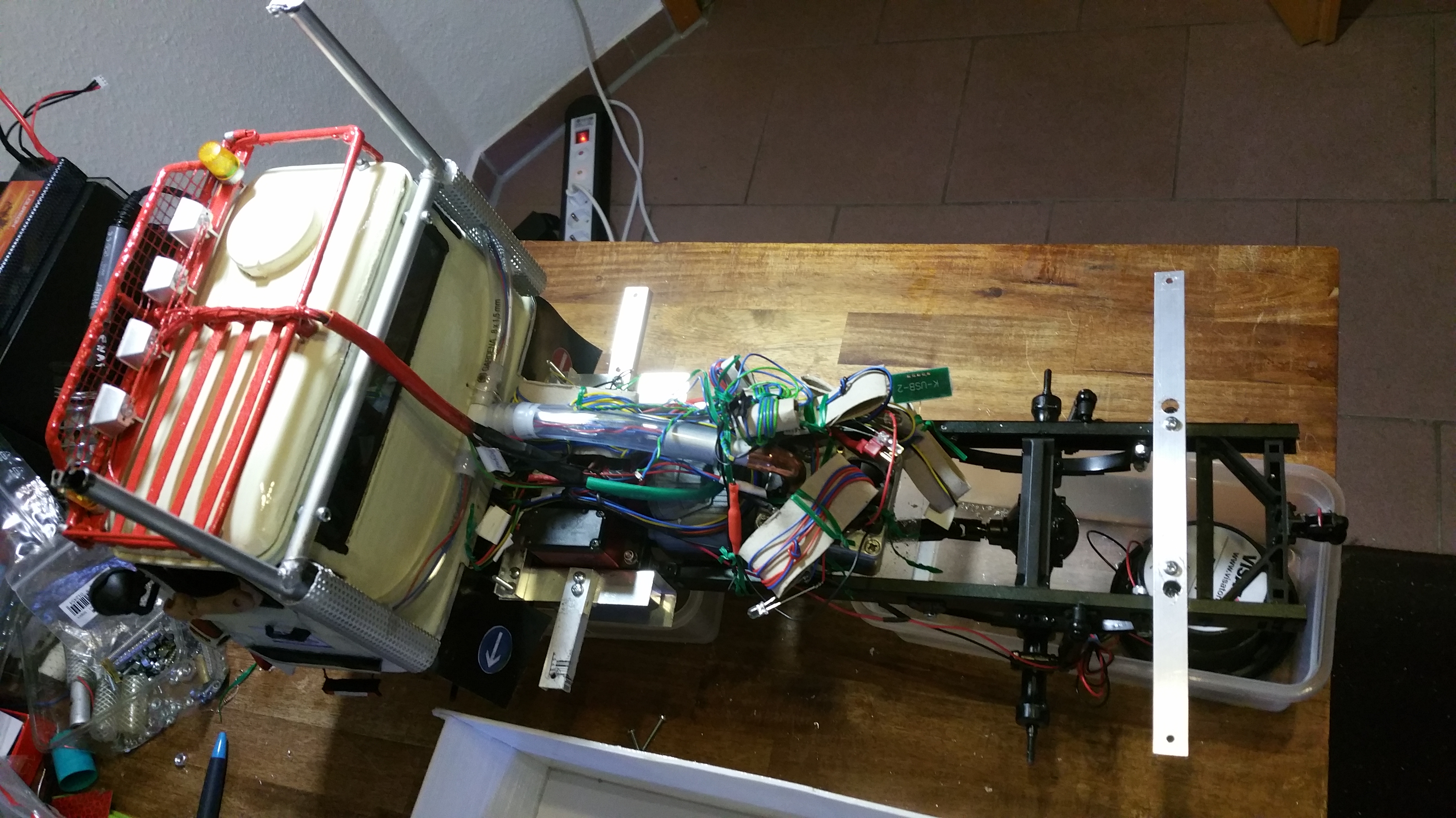

Immer wieder viele Kabel und Elektronik verlegen.
Noch mehr Elektronik und die muss irgendwie untergebracht werde.

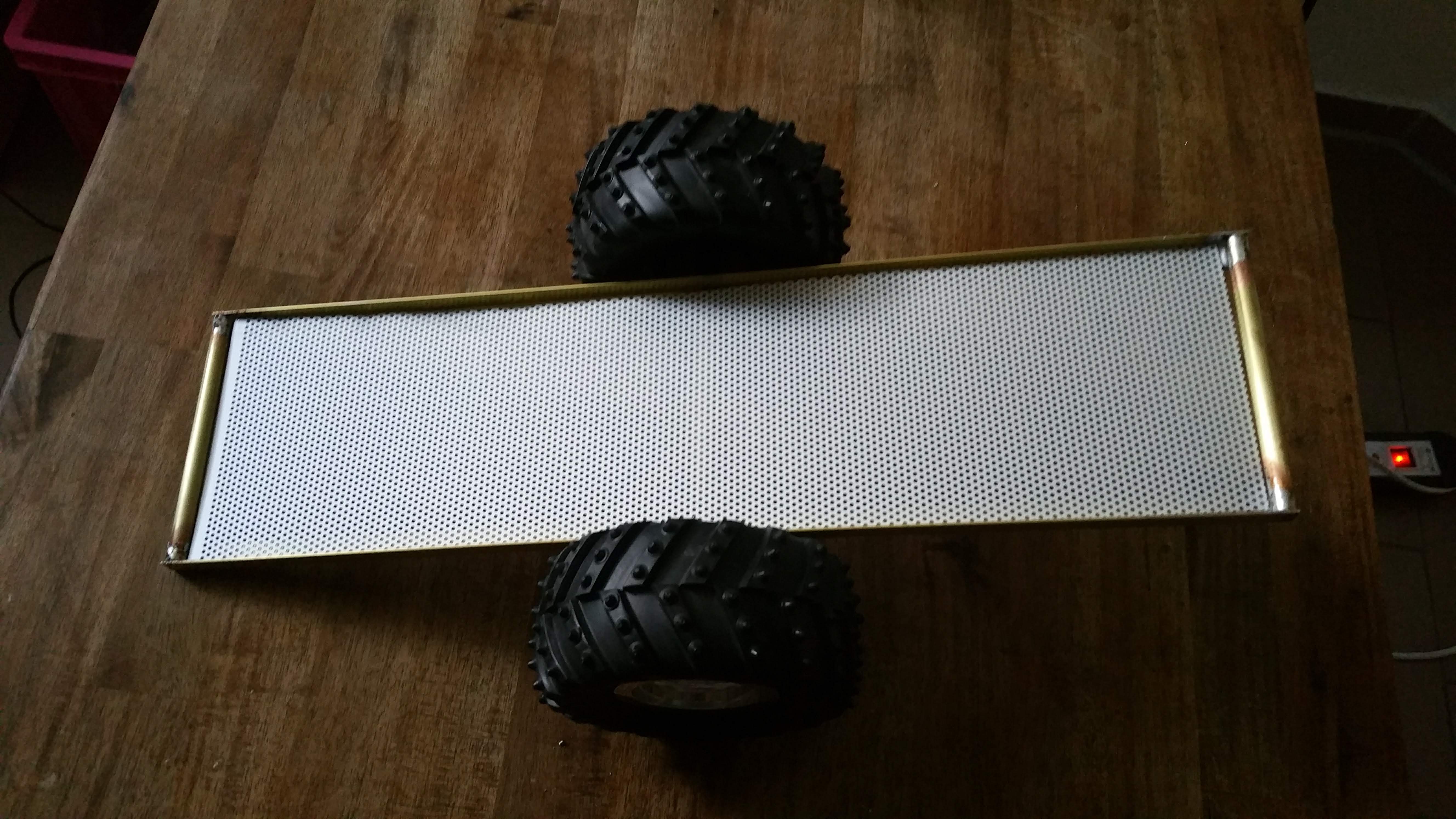

Traversen für den LAK aus Aluprofilen.

Der Fahrer macht erstes Probesitzen.

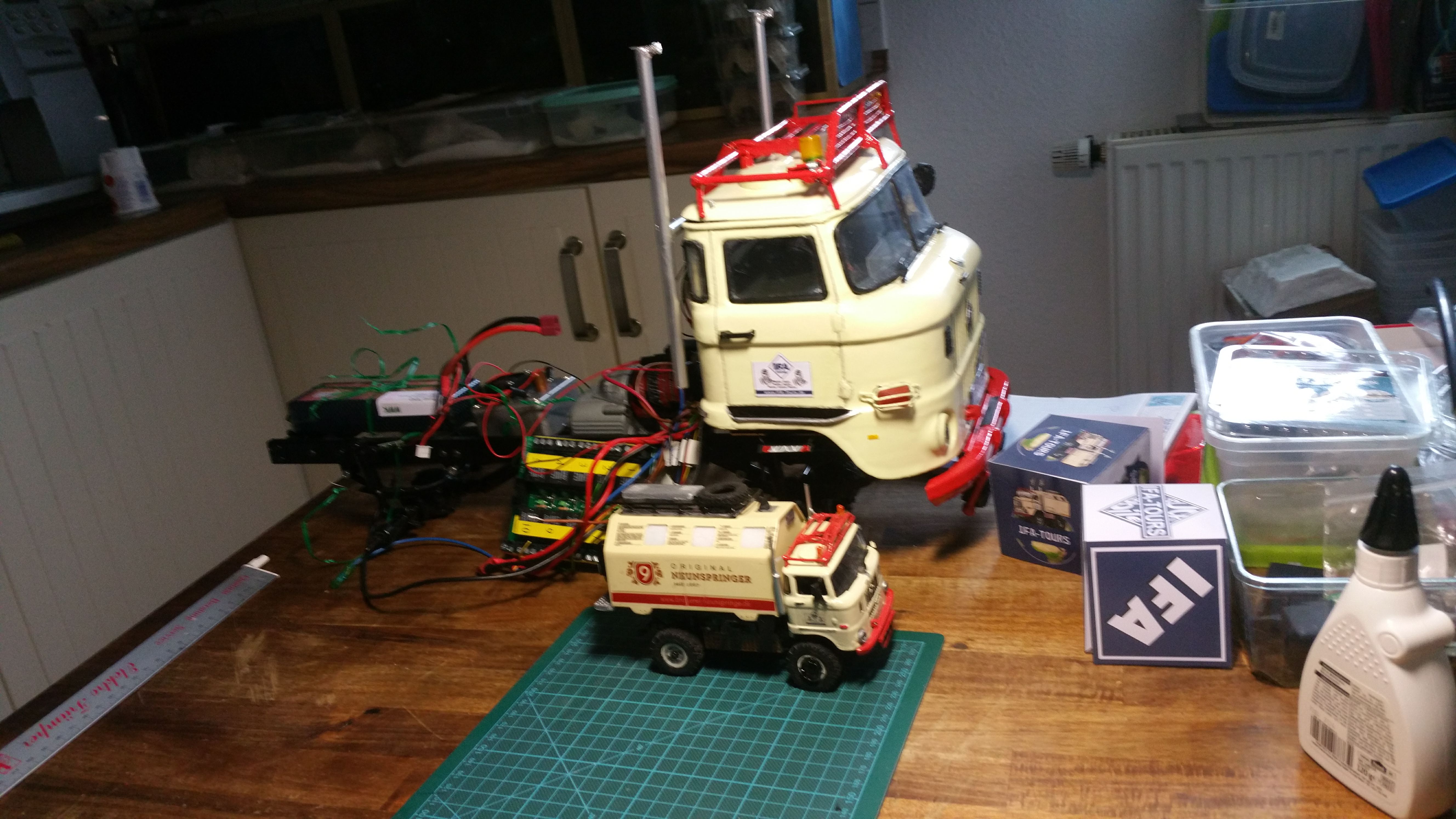

Hier mal ein Größenvergleich zu anderen IFA LKW W50 Modellen.
Im Vordergrund Modell in 1:87
Im Vordergrund Modell in 1:43

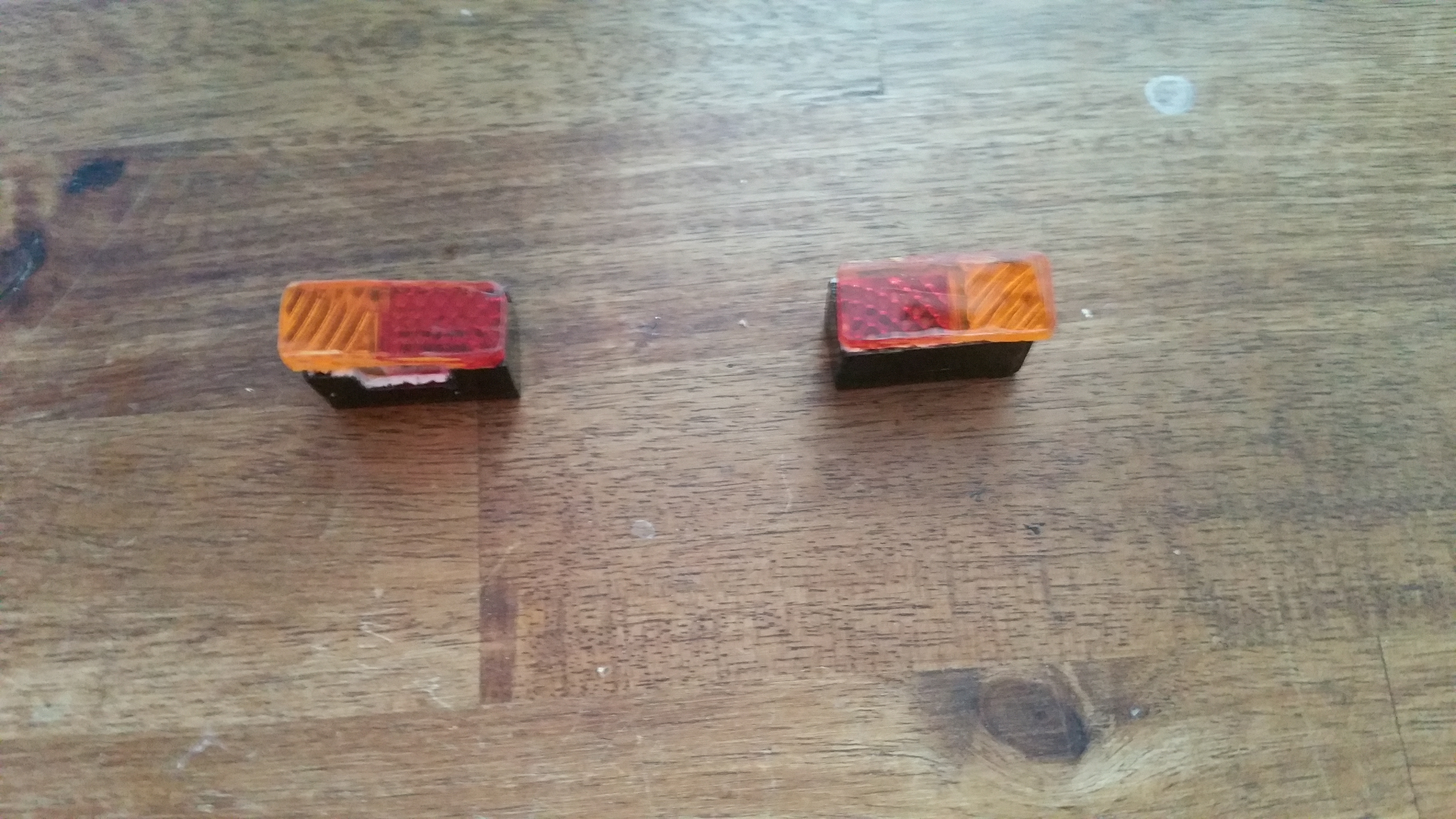

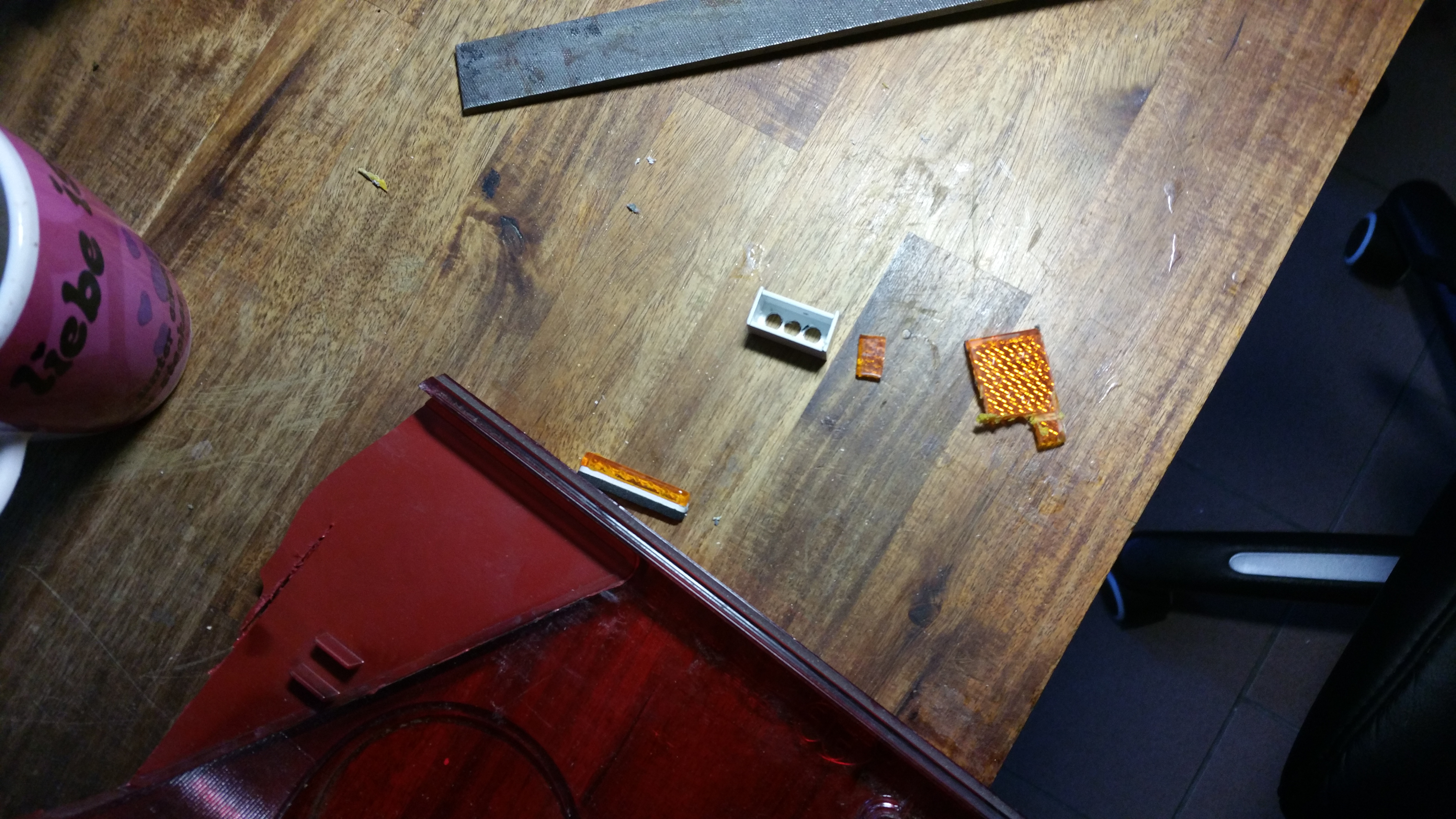

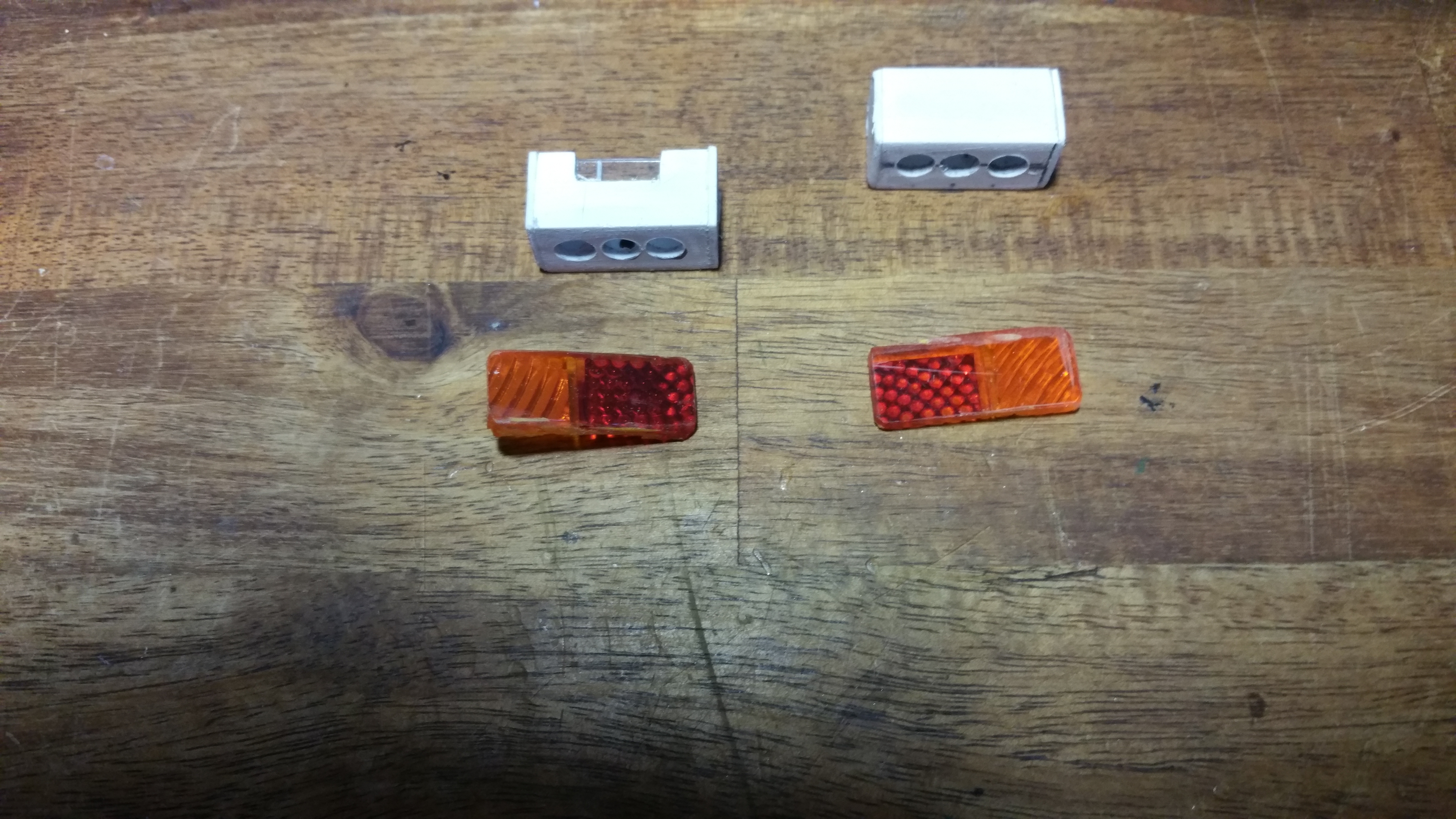

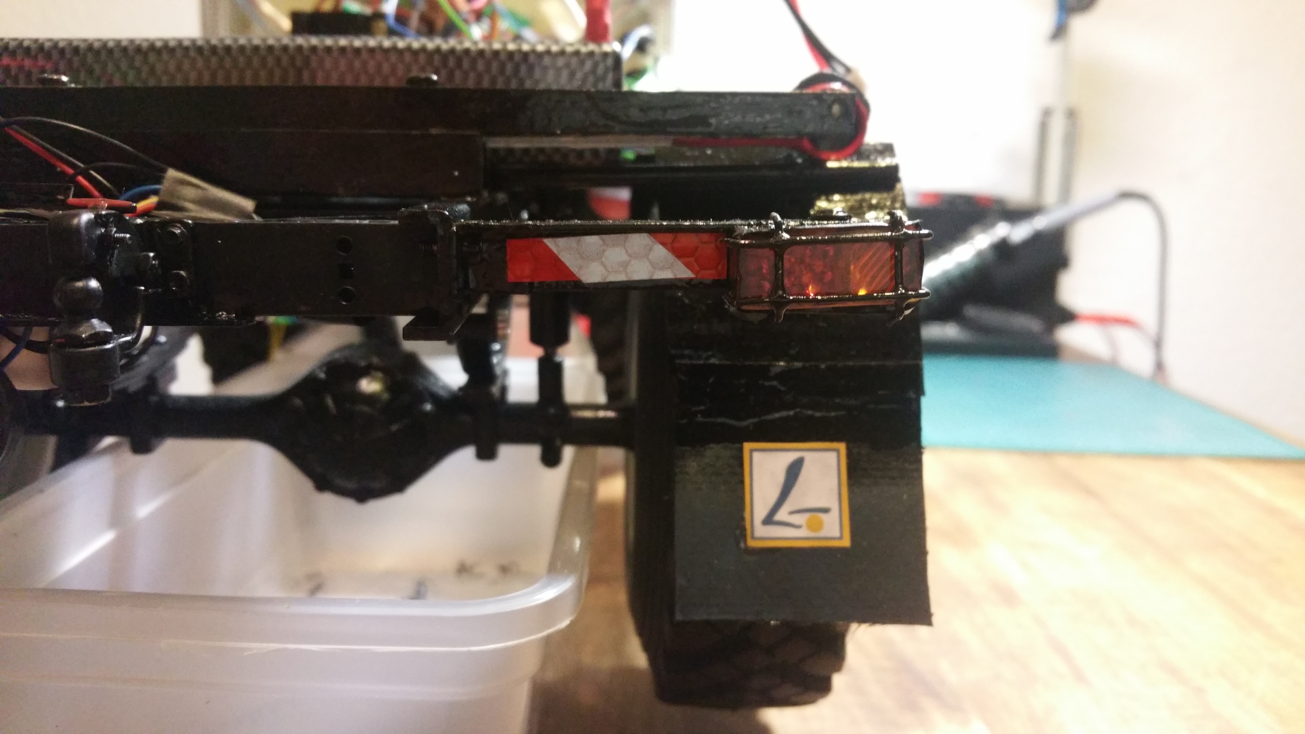

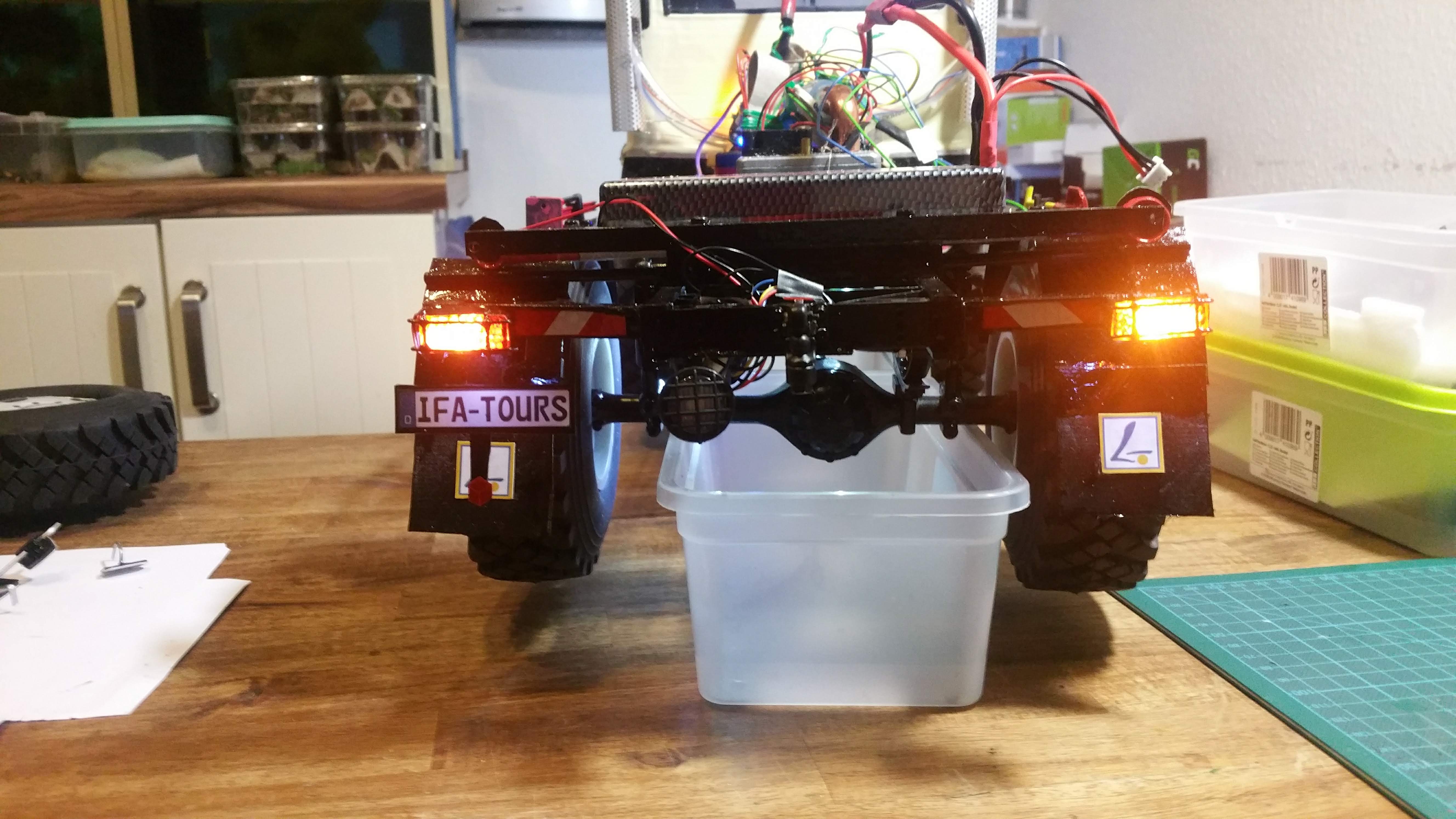

Rücklichter aus einer defekten Rücklichtstreuscheibe und Kunstoff U - Profilen,

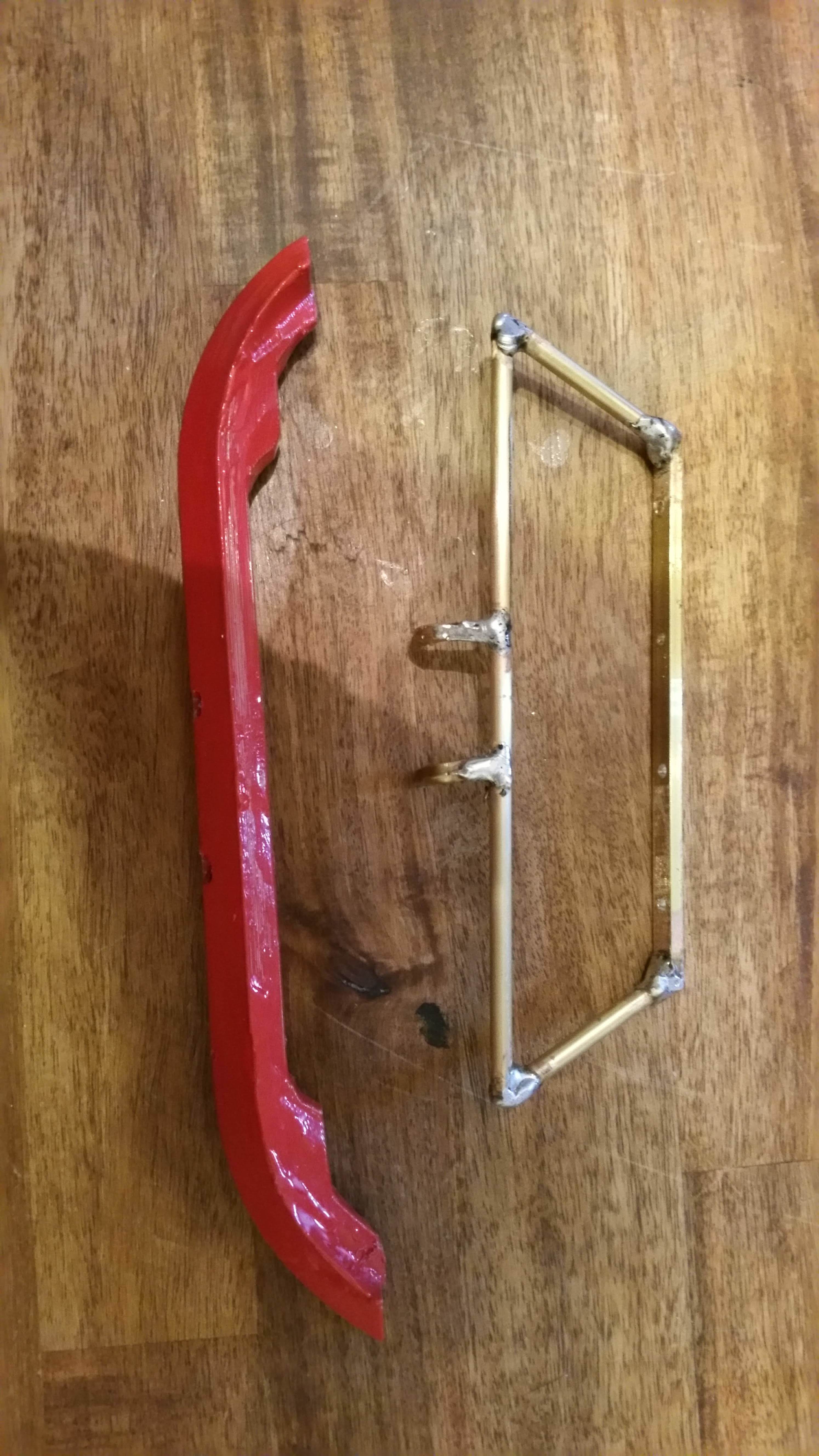

Längsträger für Rückleuchten aus Messingprofilen.

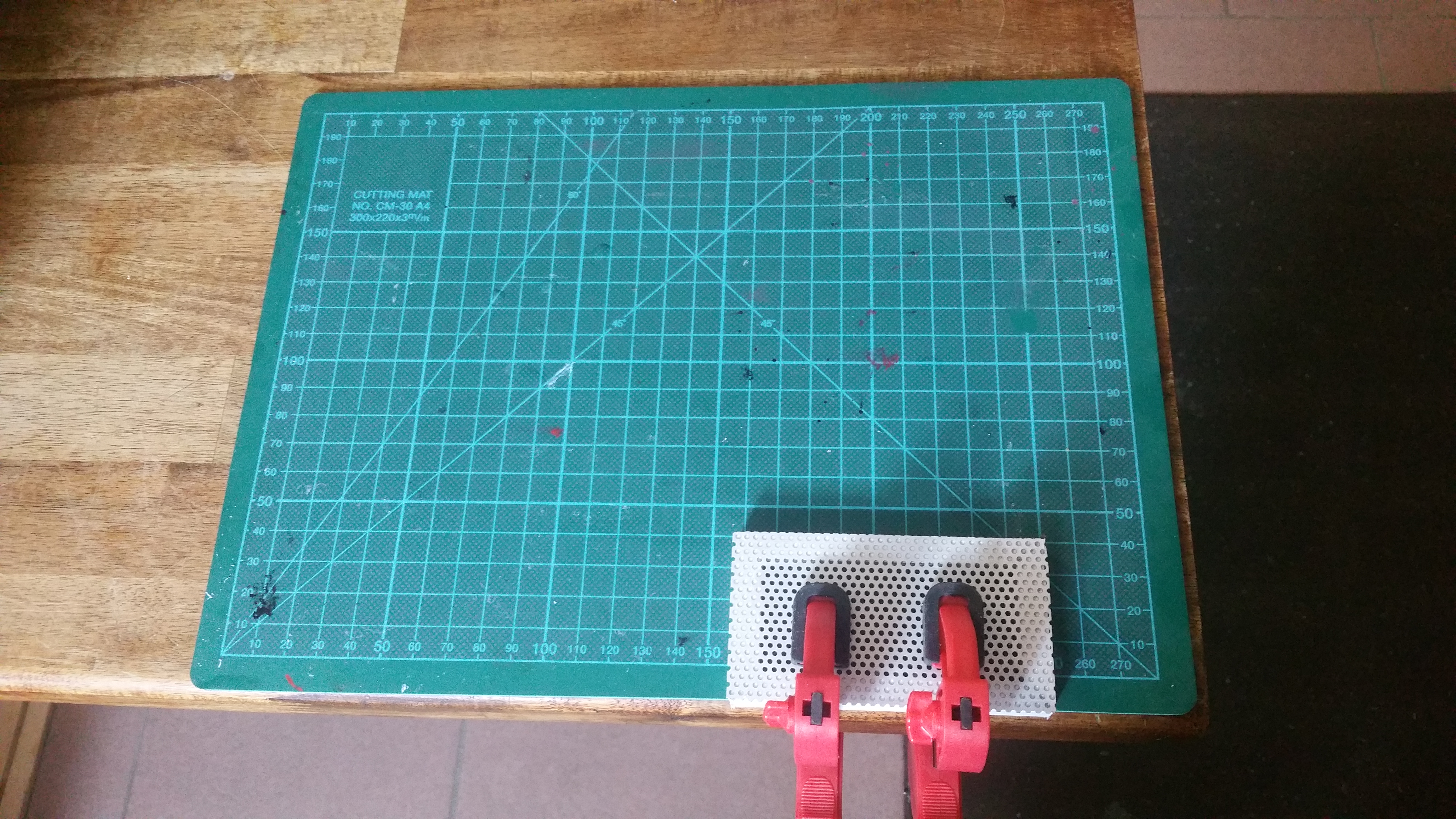

Schutzgitter aus Büroklammern

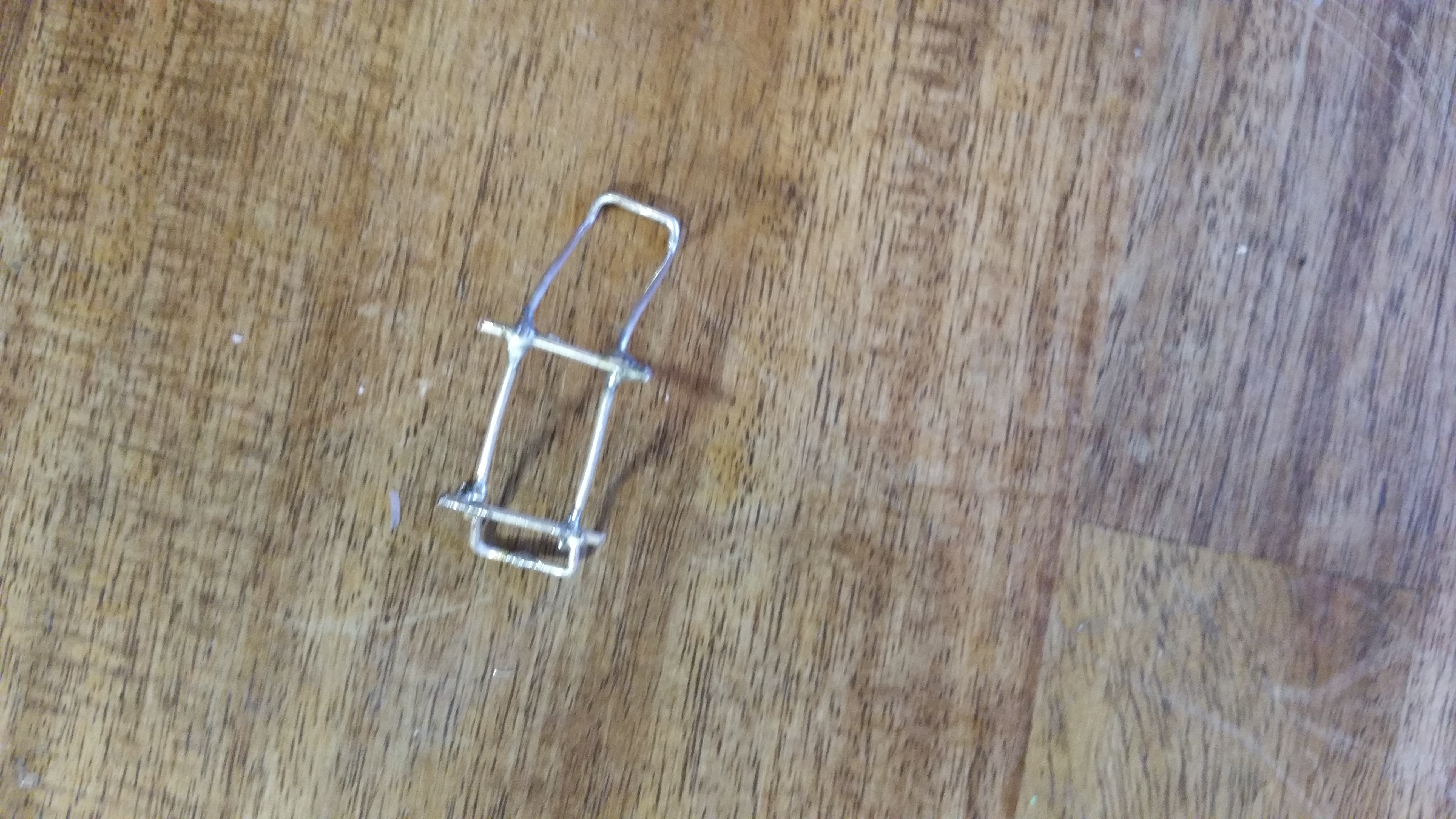

Spanngurte basteln.

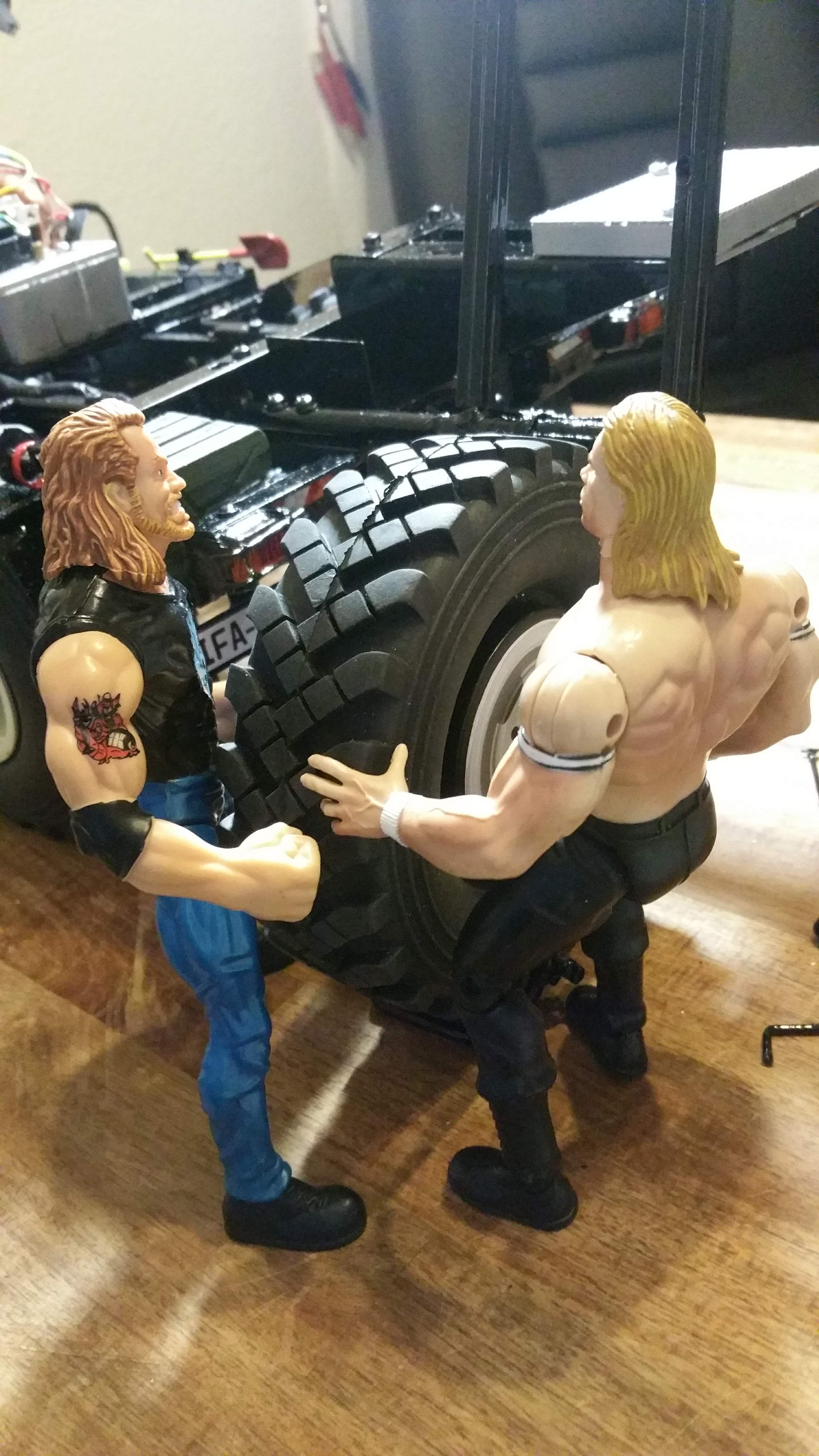

Die Räder werden montiert,

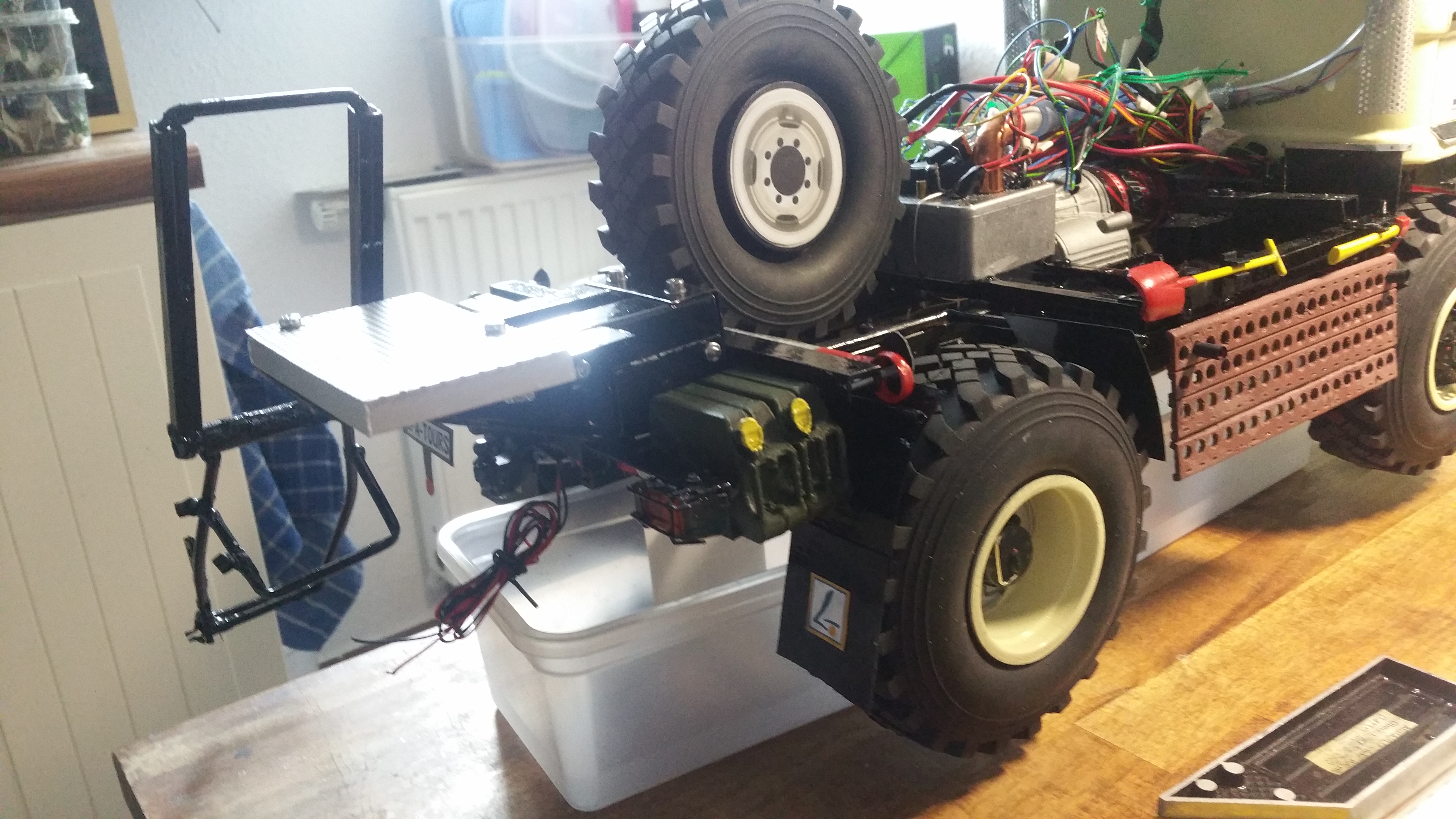

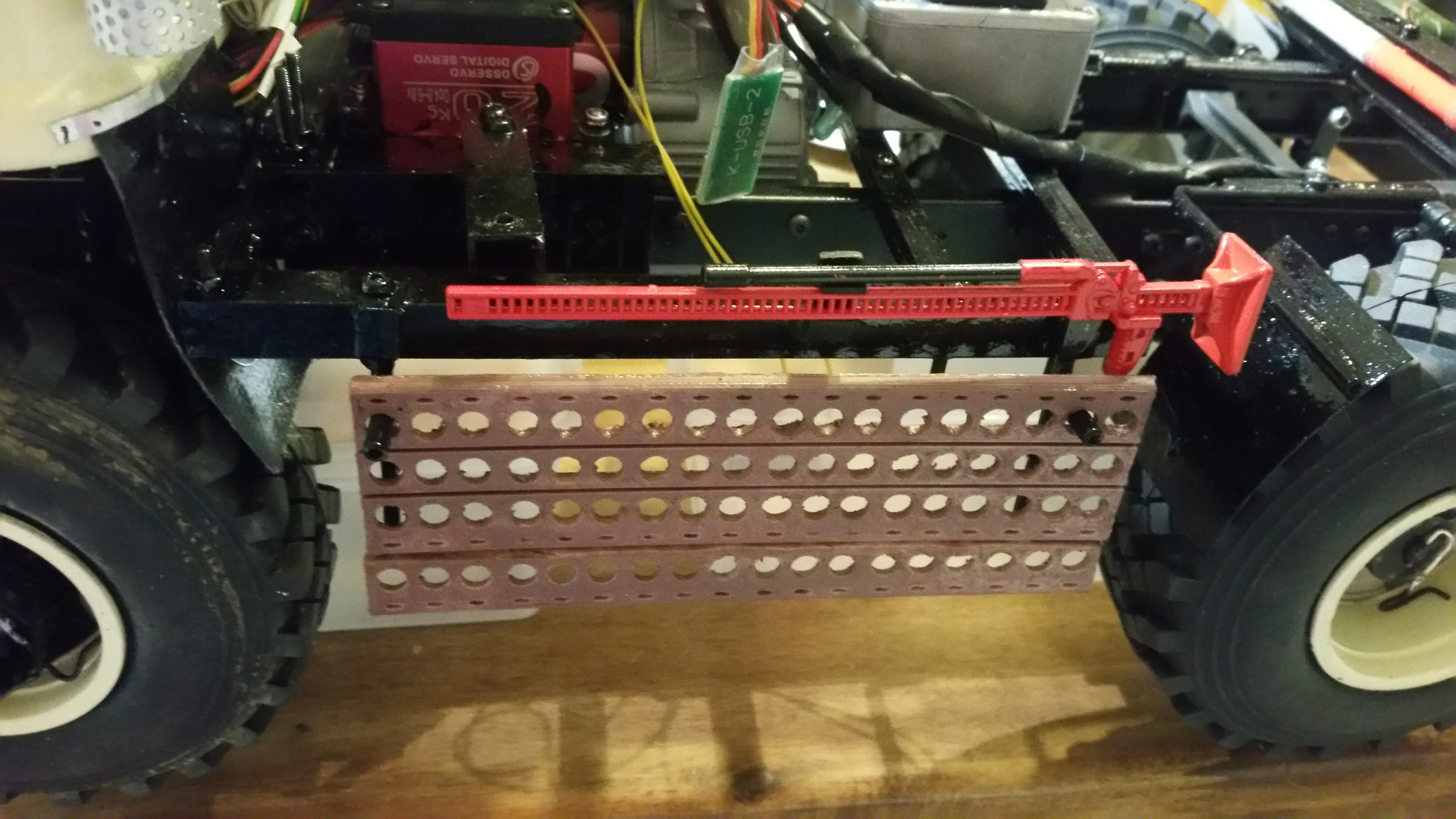

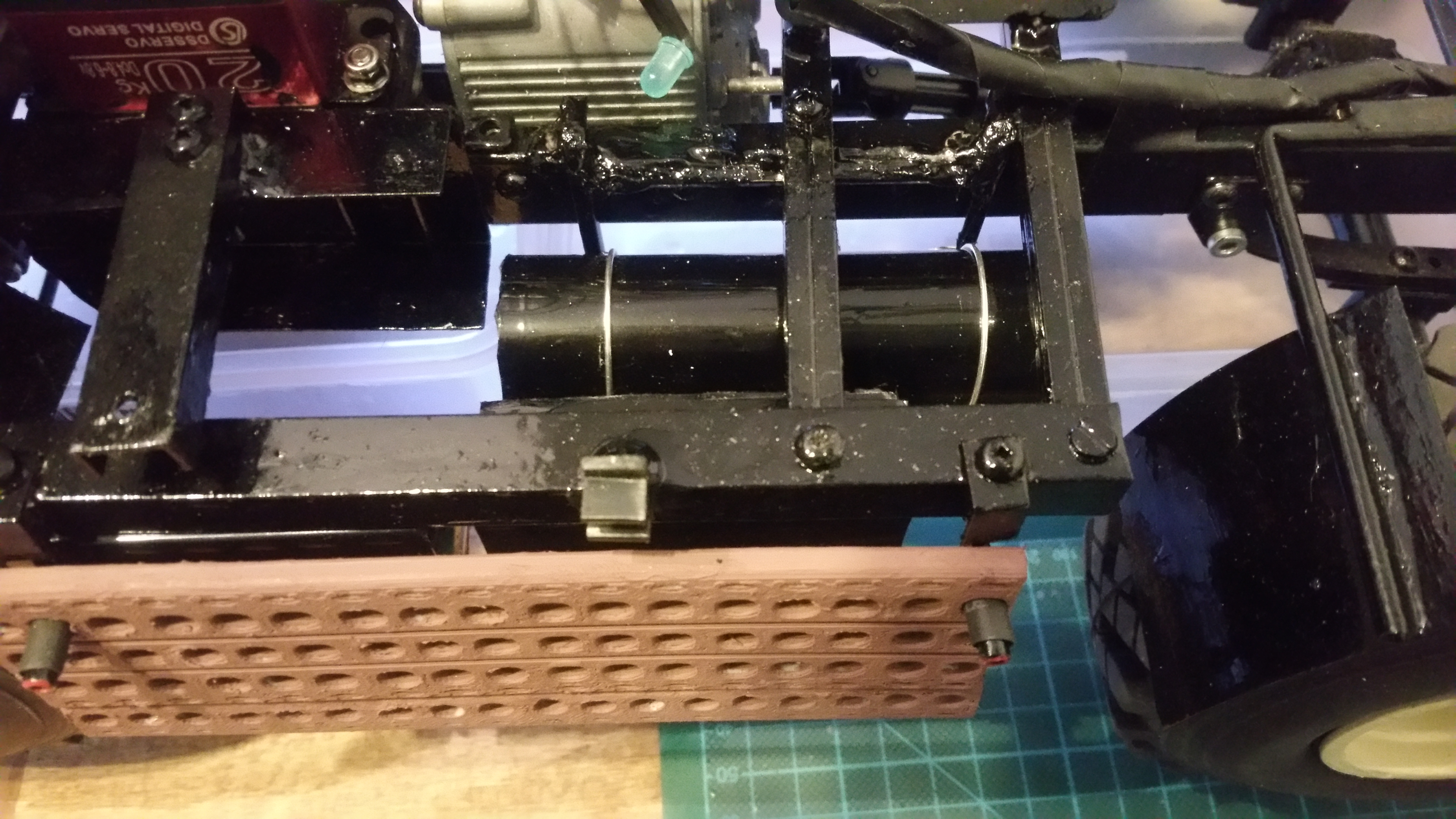

Hilfsrahmen für Tank, Seitenkästen und Sandbleche aus Aluminiumprofilien

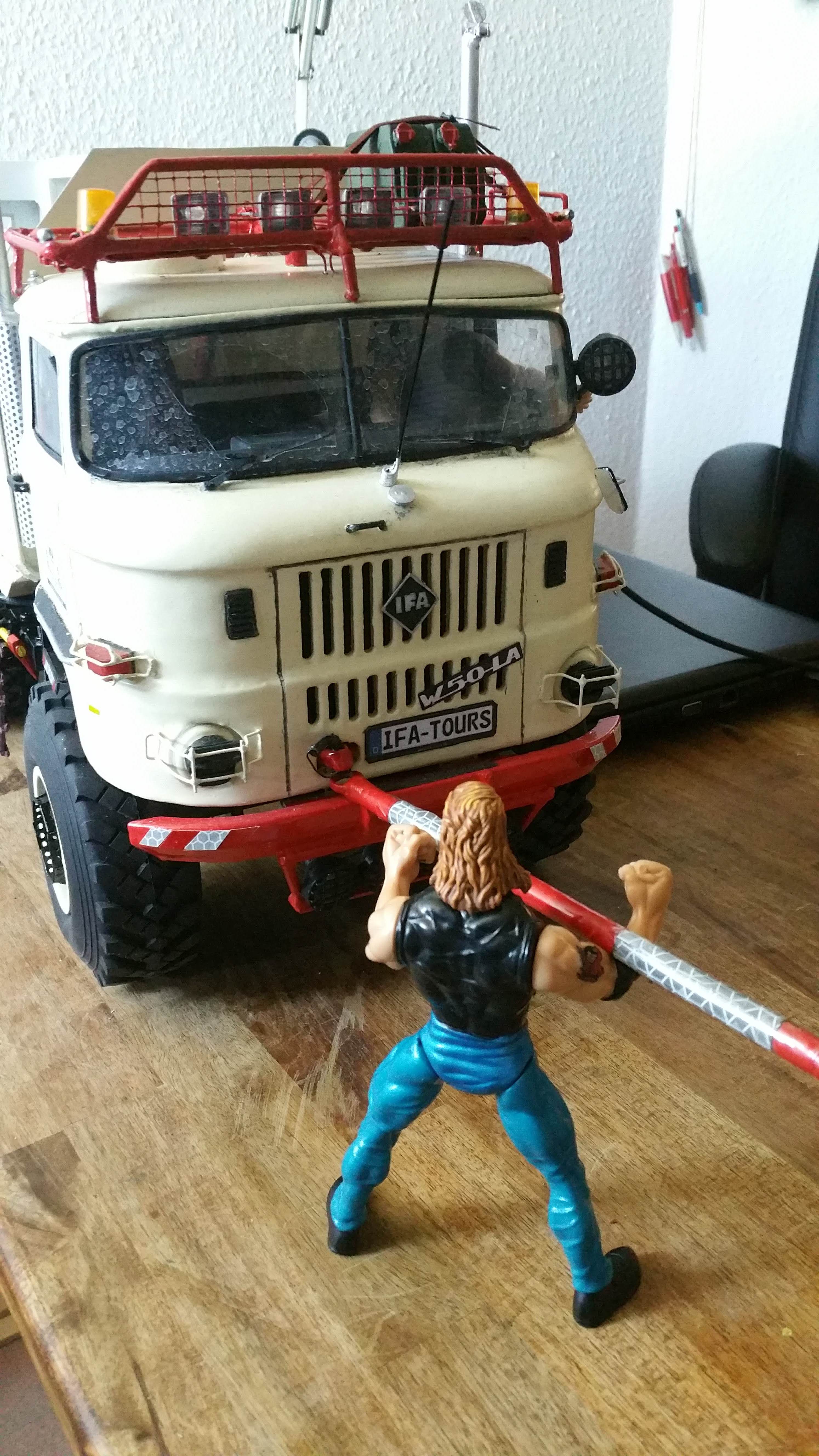

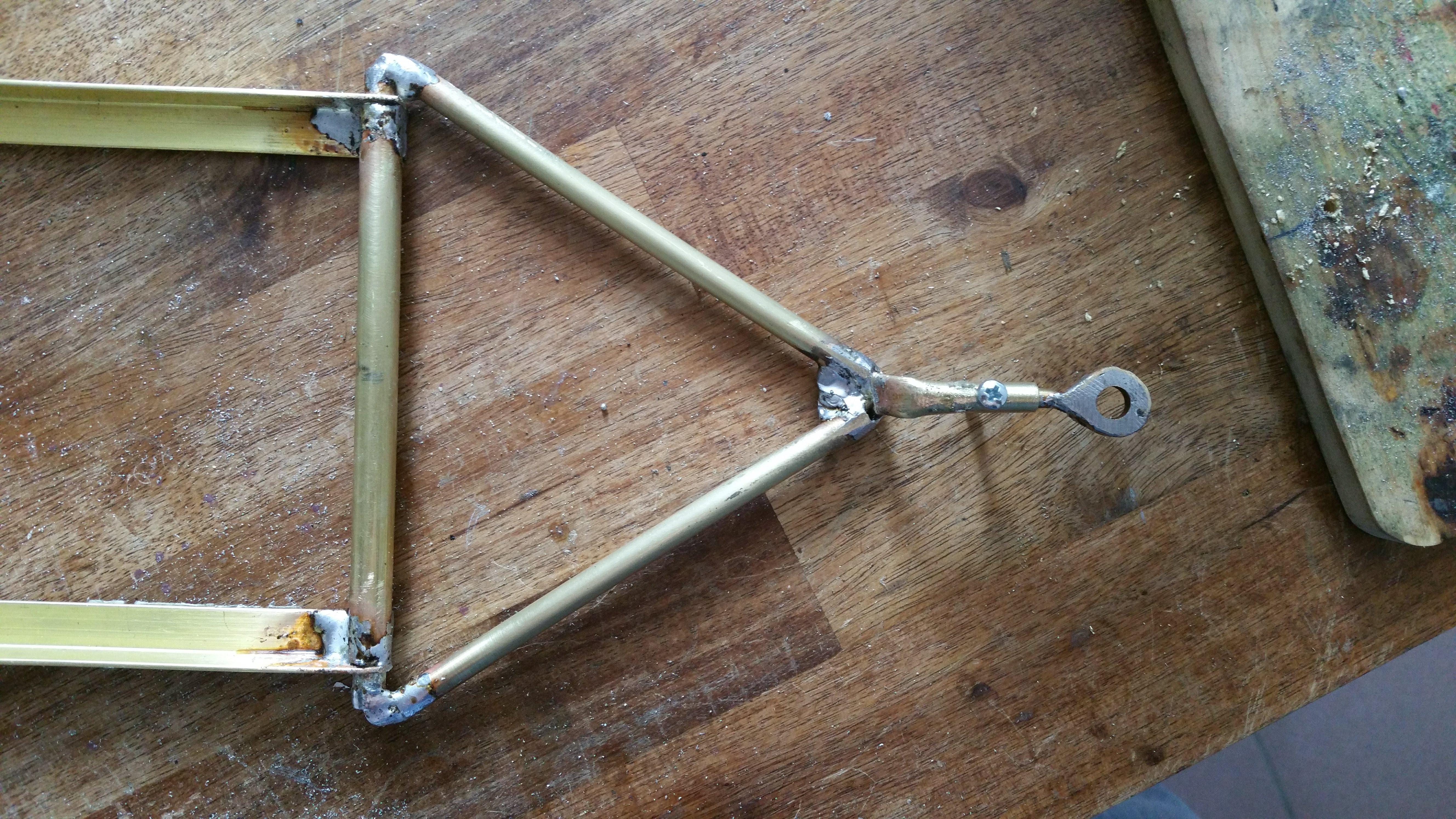

Abschleppstange und Anhängerkupplung
Abschleppstange und hintere Schutzbleche montiert.
Stoßstange, Lampengitter, Tarnscheinwerfer, Abschleppösen, Schriftzug, Nummernschild, Zusatzscheinwerfer, IFA Raute, Blinkerschutzgitter, Kühlerdeckel, Radioantenne, Griff usw. montiert.
Der Luftkessel wird aus einer Brausetablettendose gebaut
Sandbleche sind aus dem 3D Drucker

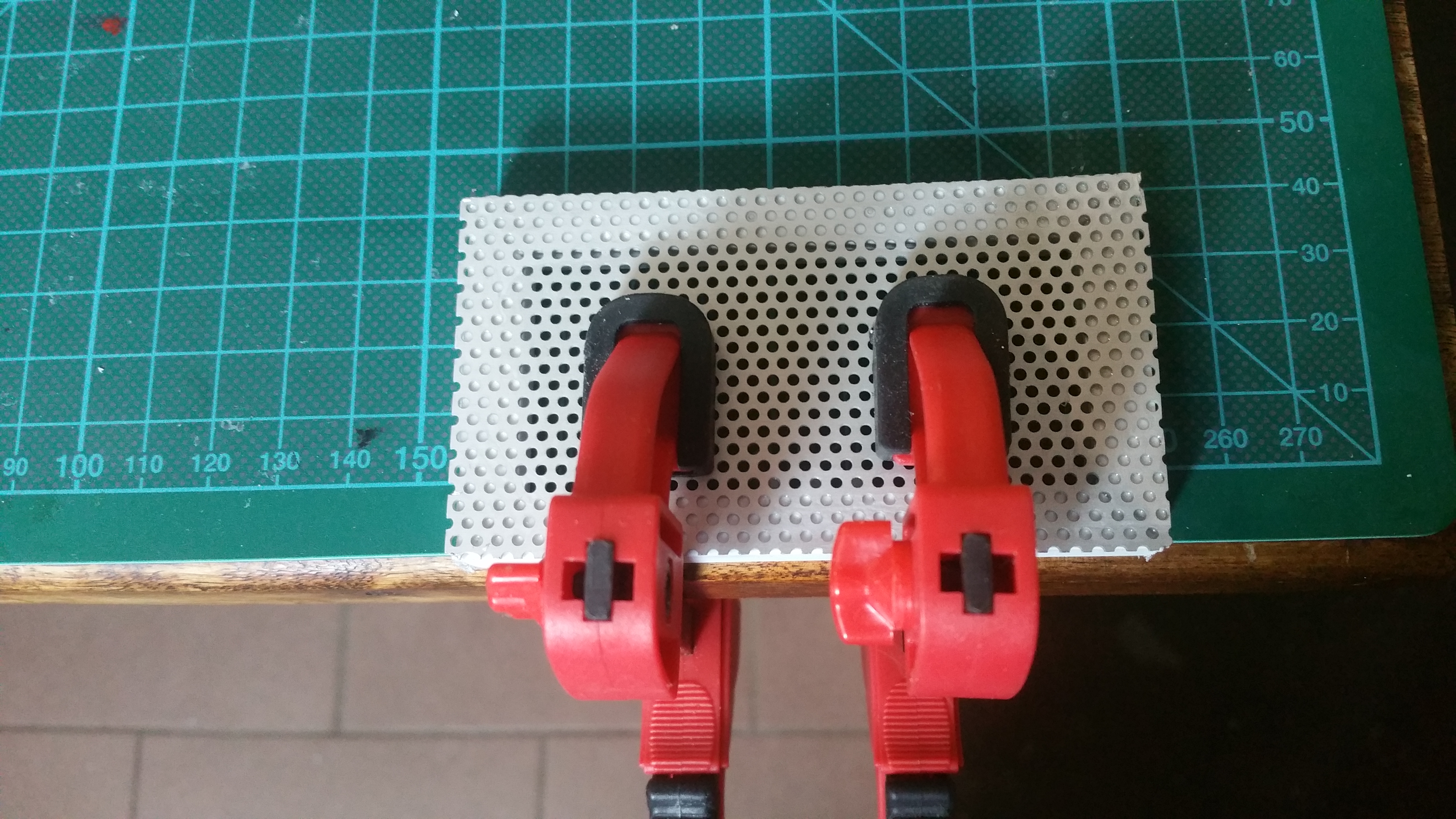

Seitenkisten aus Aluminiumblech
Ein Hi Lift gehört auch zur Ausstattung
Genauso wie Spaten
und Axt

Heckpartie weiter vervollständigt.

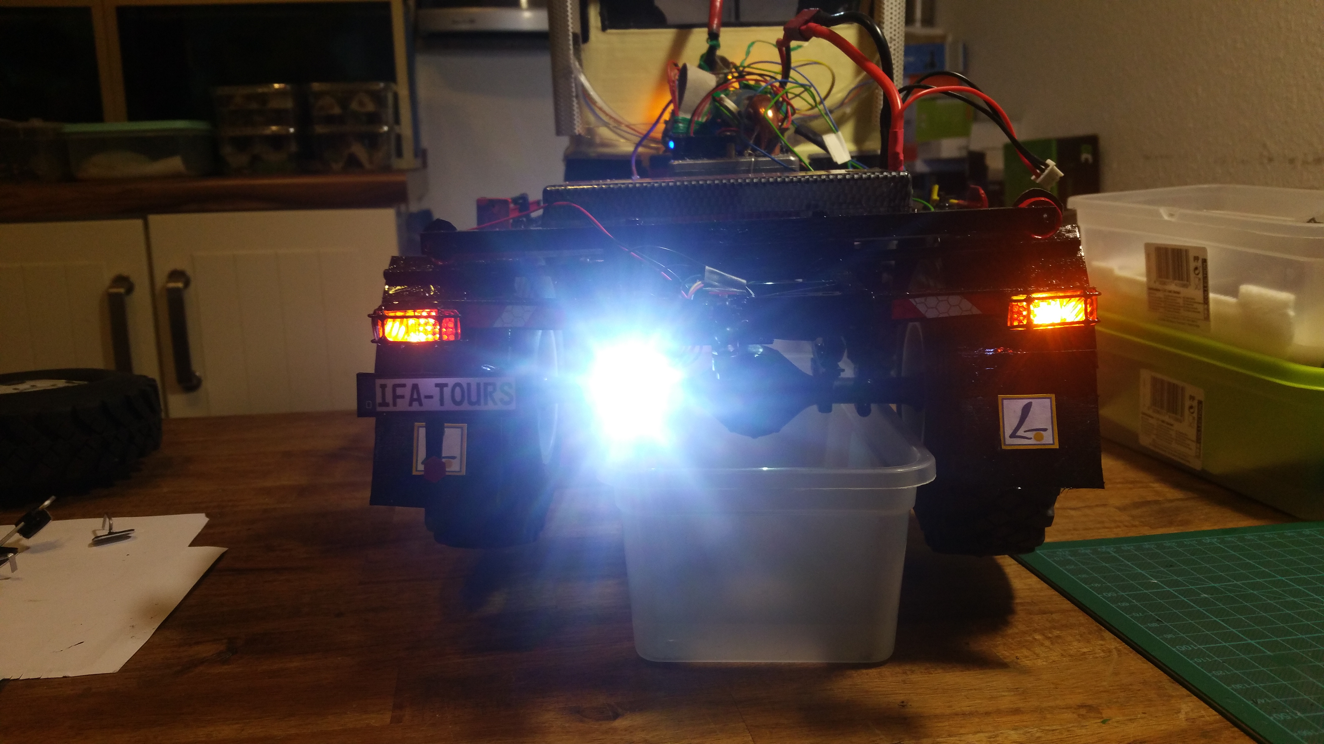

Modell IFA LKW W50 - Funktionsprobe Rücklicht

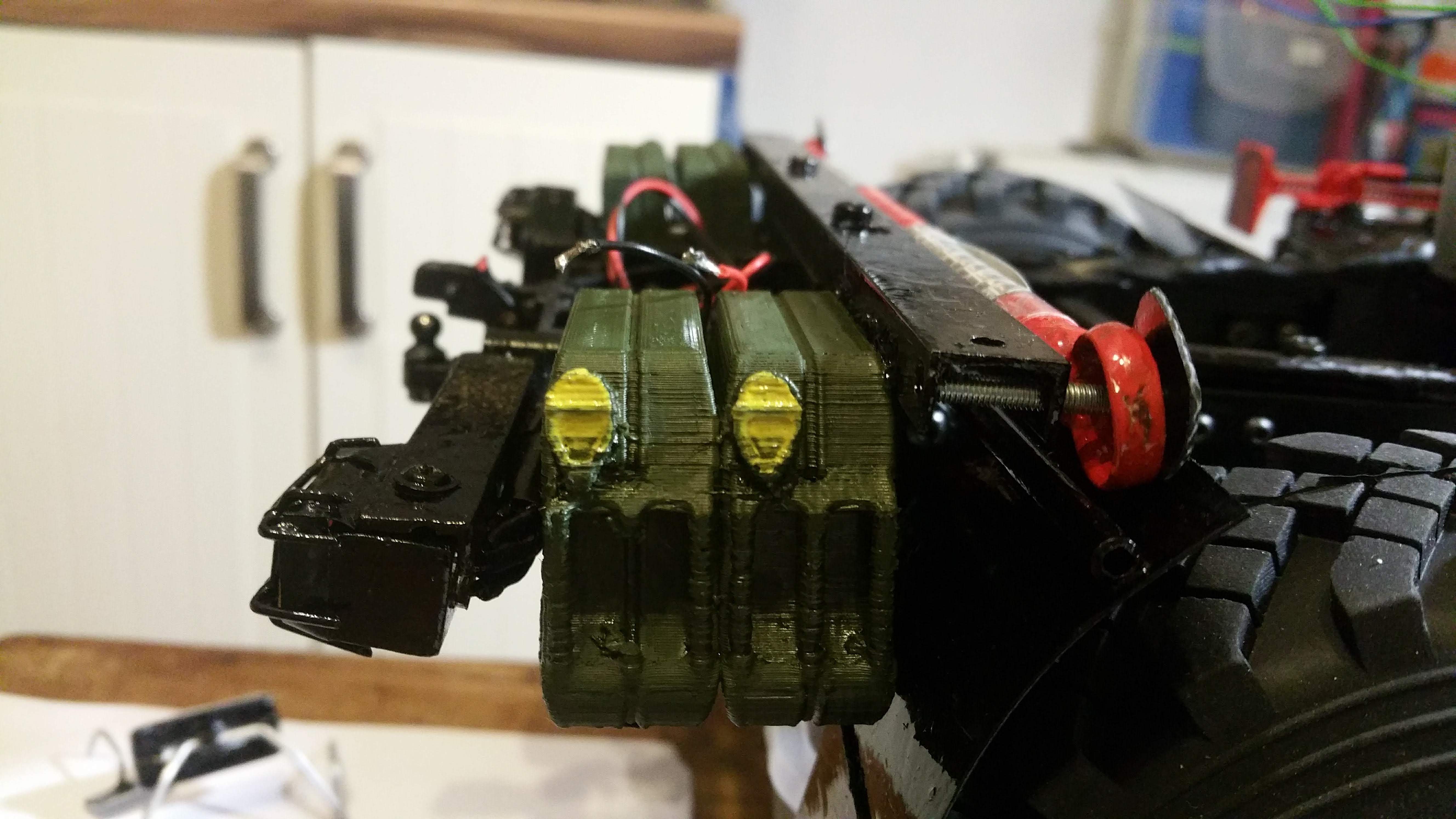

Kanister aus dem 3D Drucker.

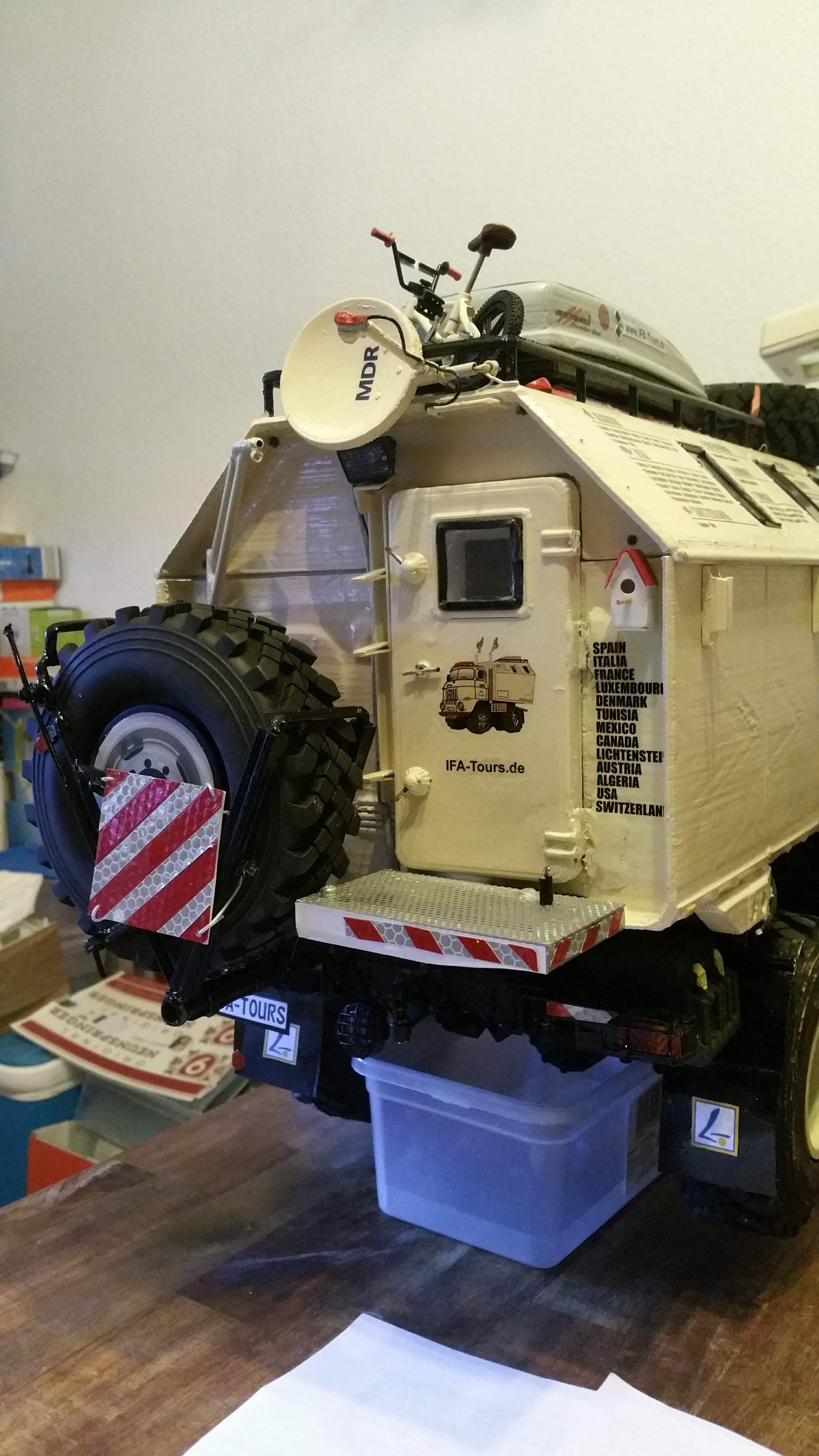

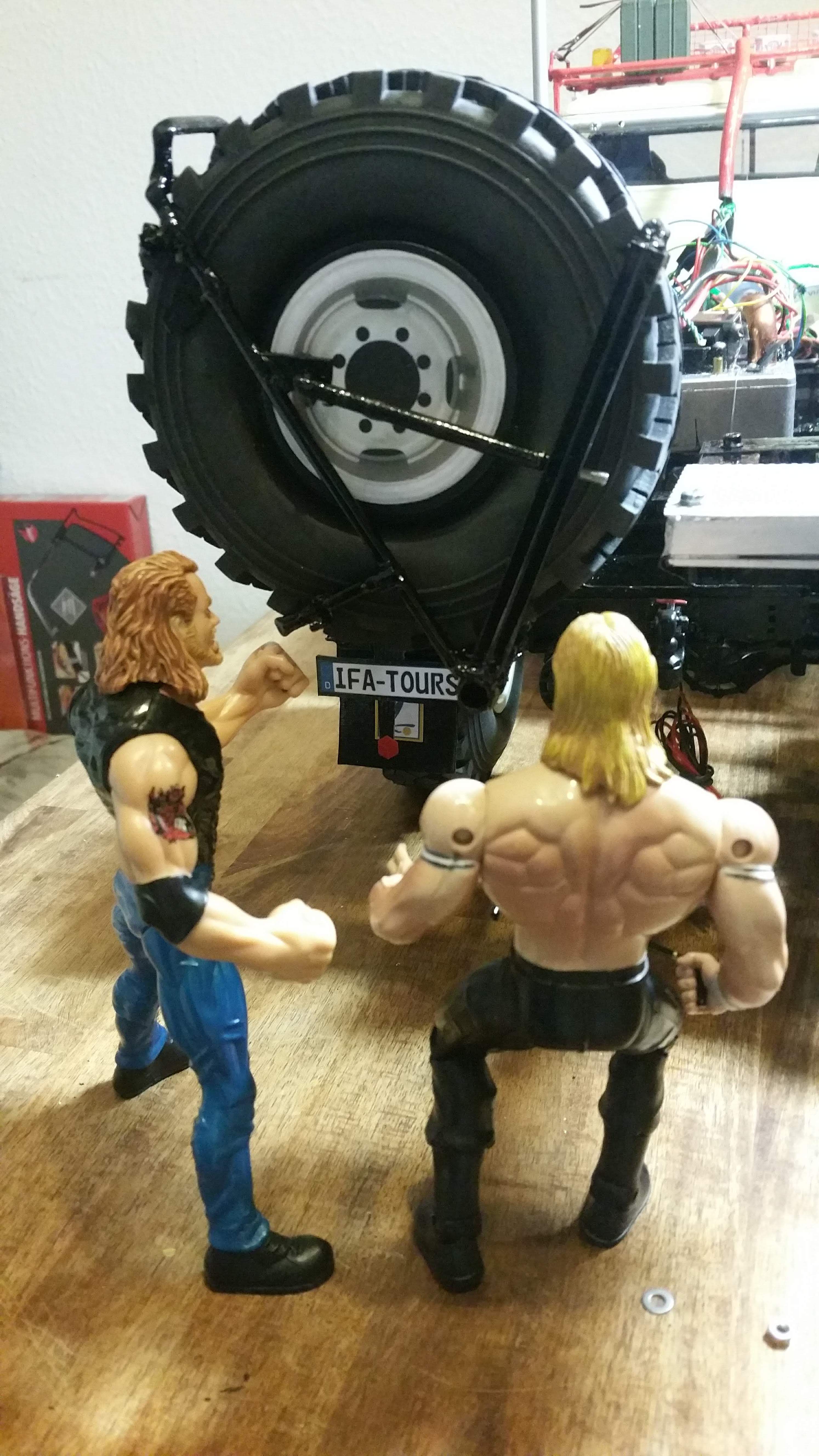

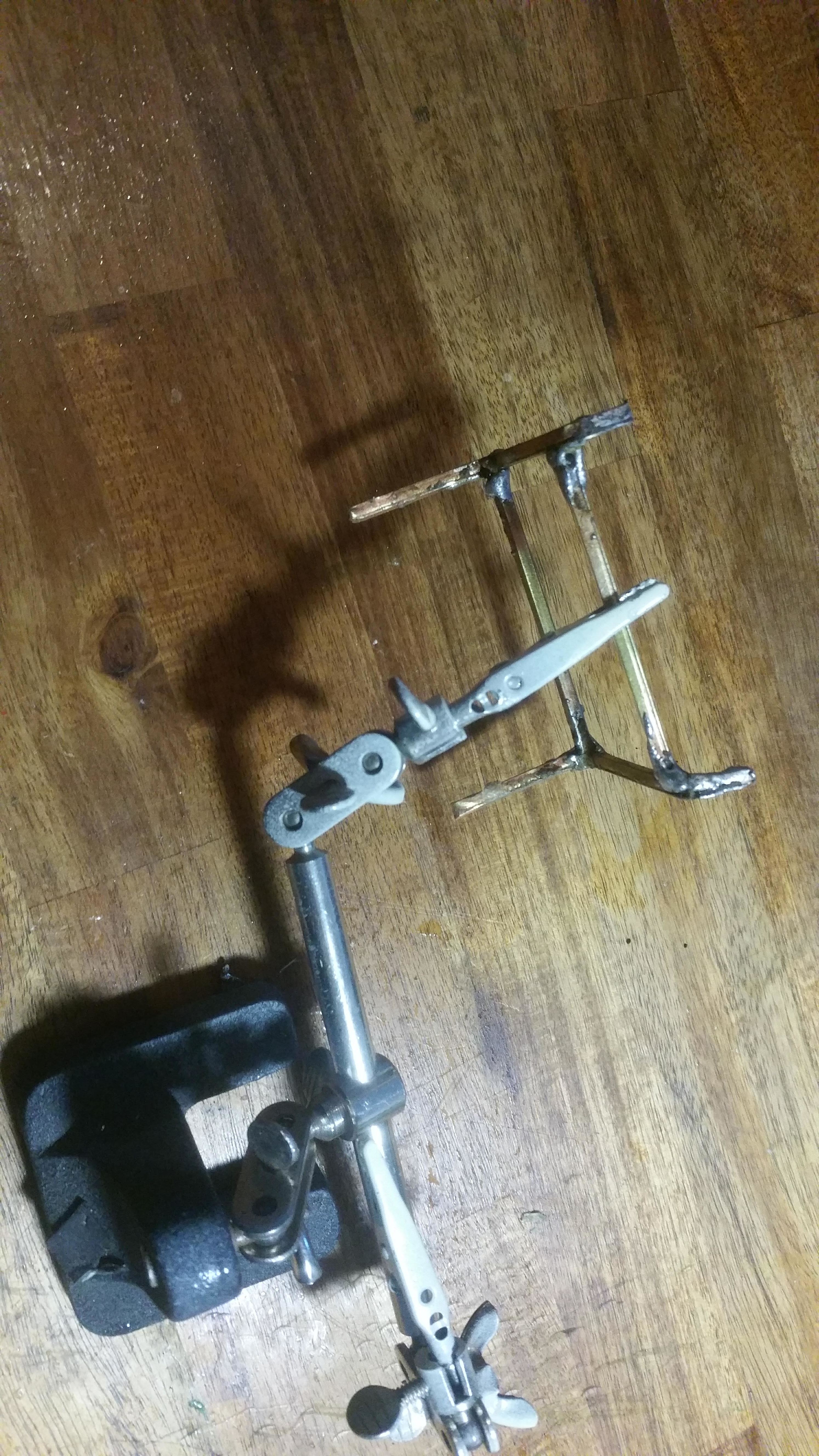

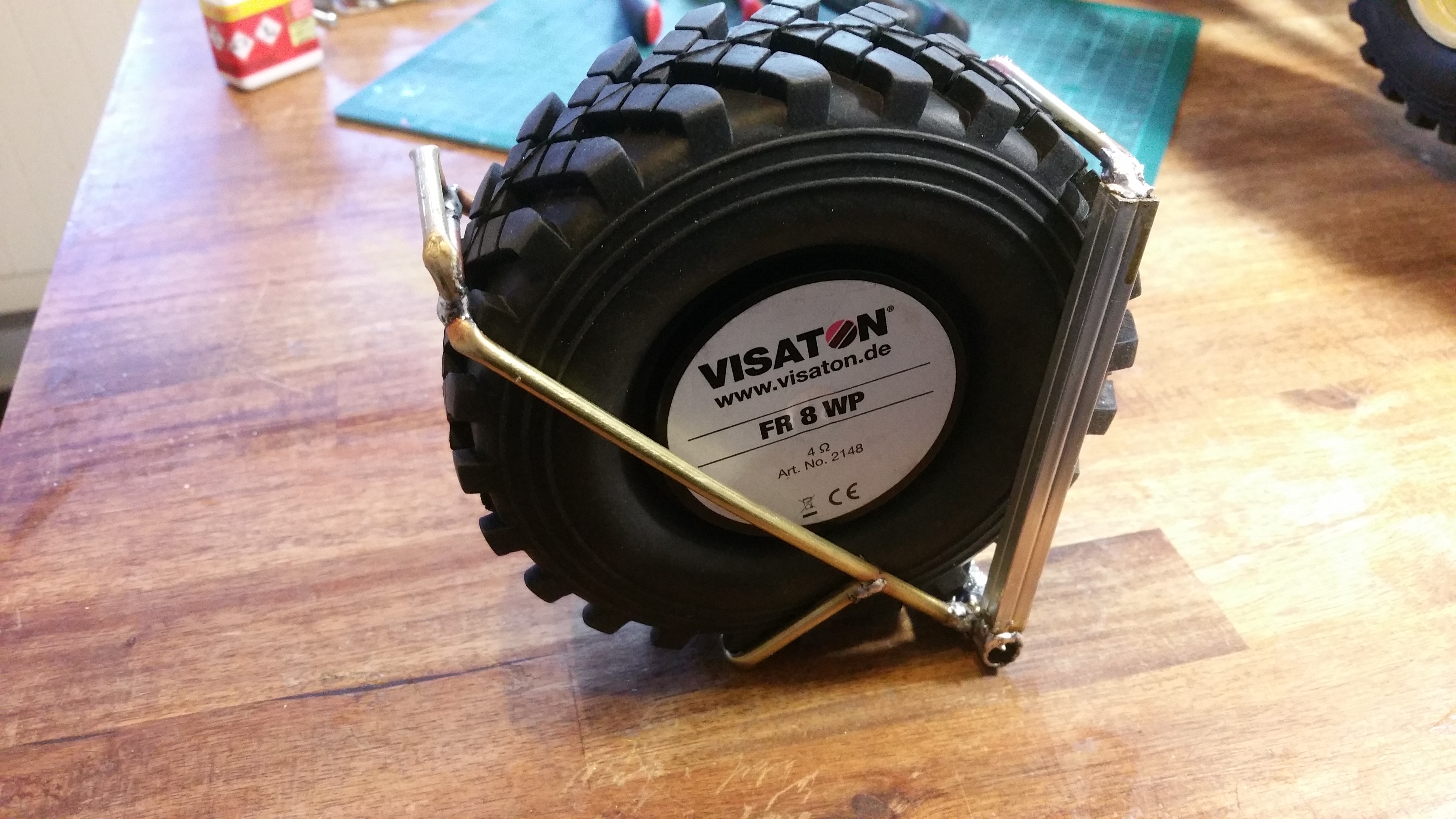

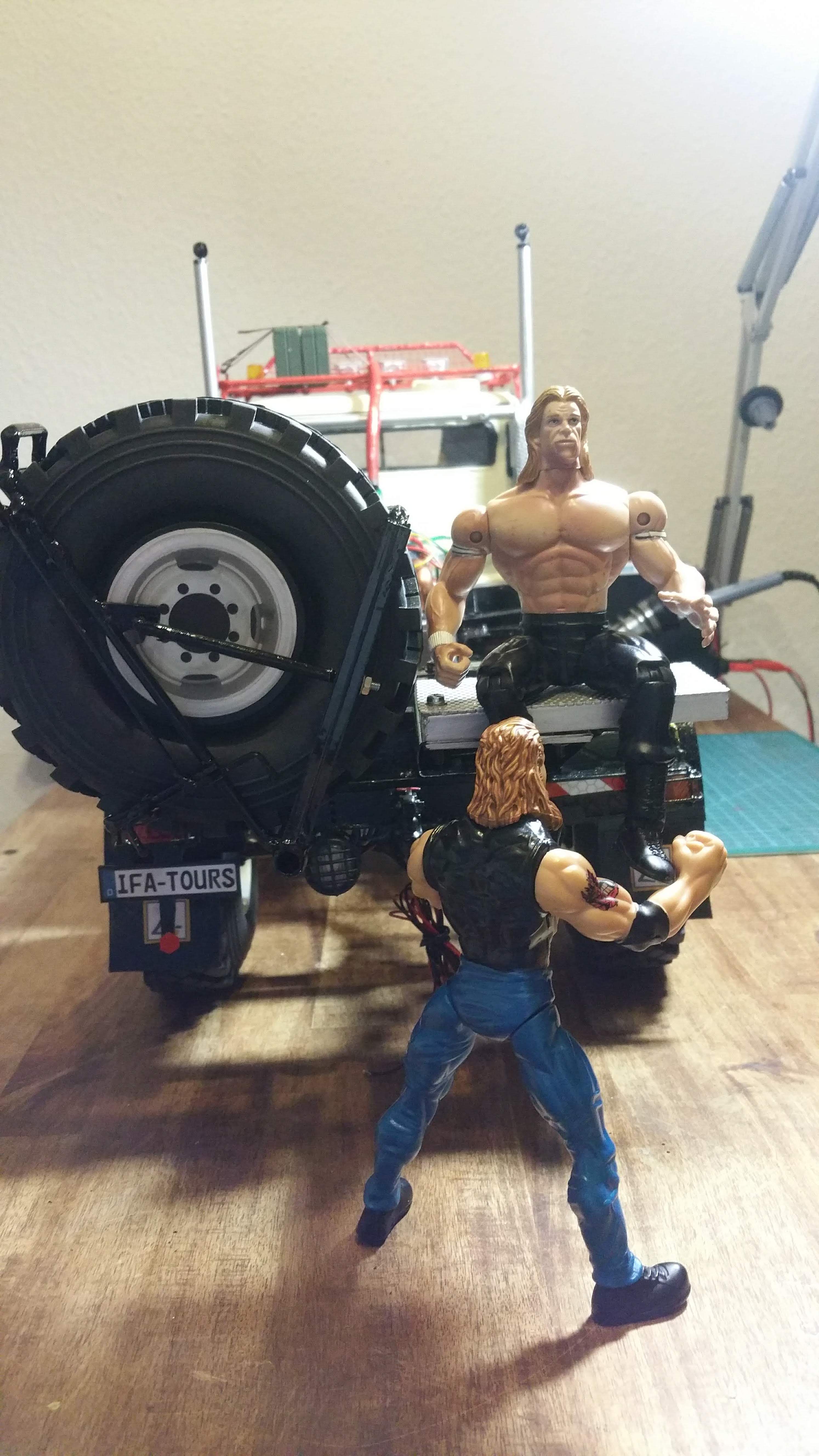

Ersatzrad Halter für das Heck aus Messing und Aluminium gelötet. Der Lautsprecher kommt als Felge in den Reifen.
?thumbnail=small

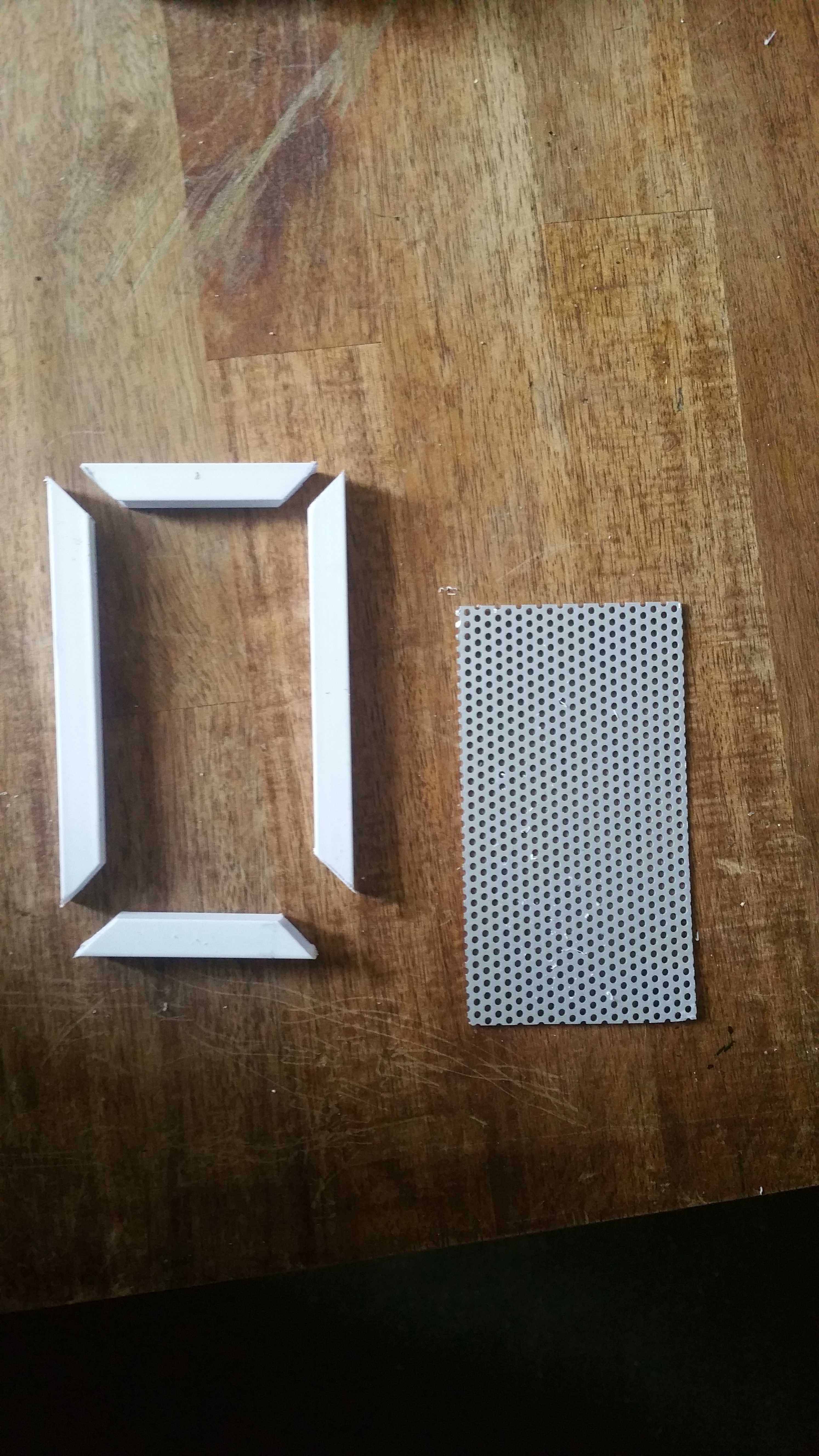

Podest für LAk Tür hinten, Träger aus Blech.
?thumbnail=small

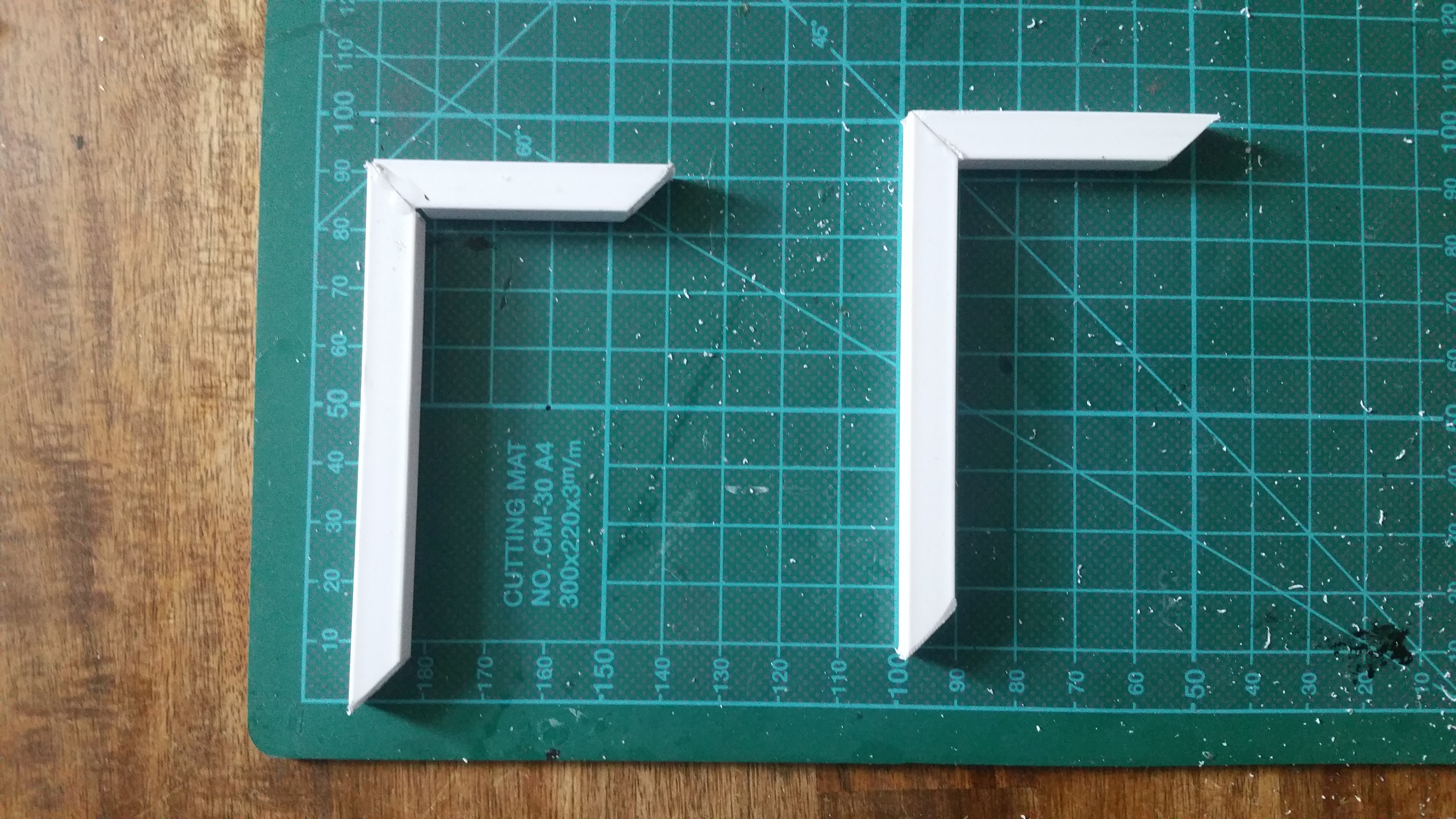

Podestrahmen gefertigt aus Kunststoffprofilen.

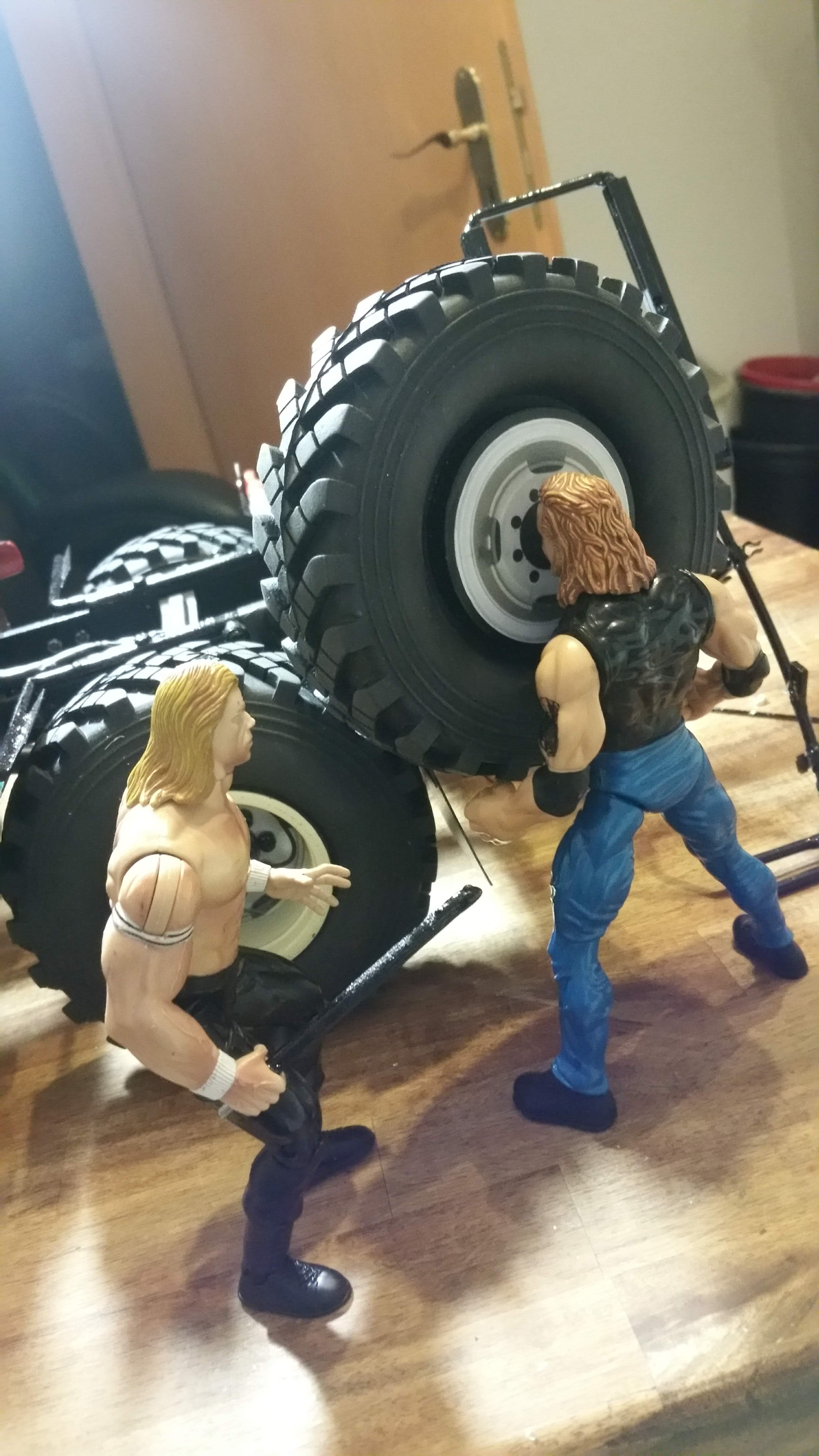

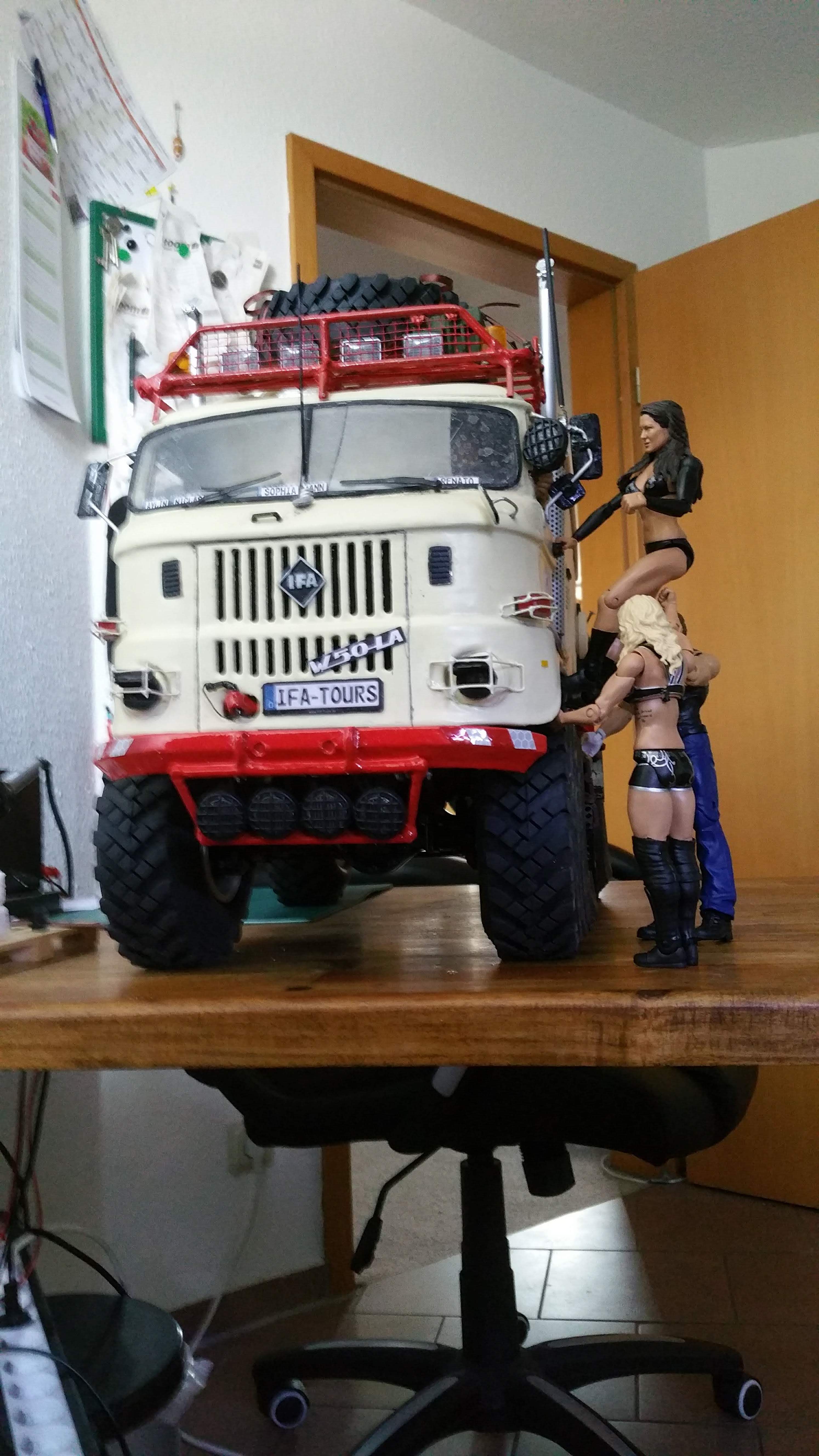

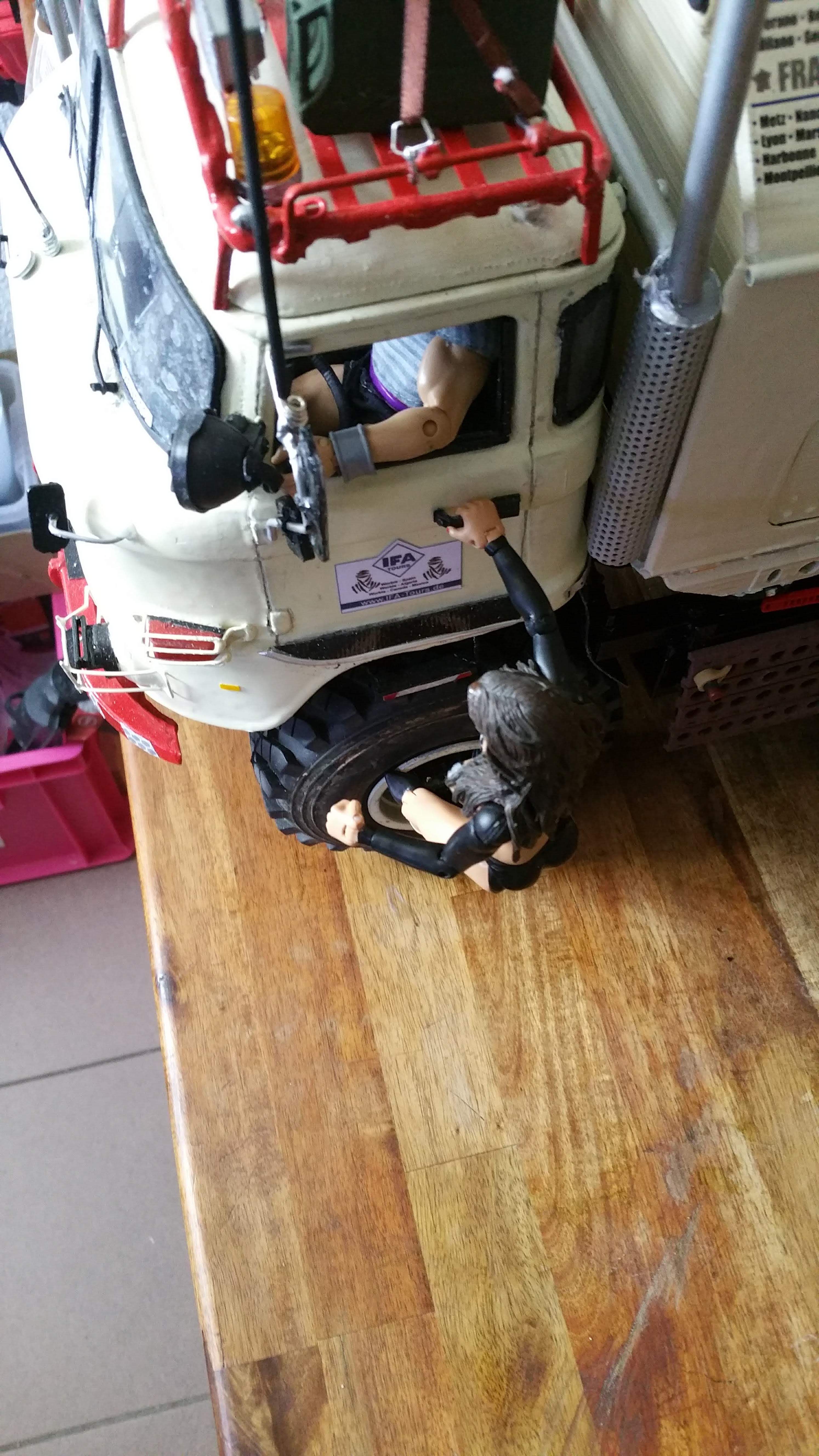

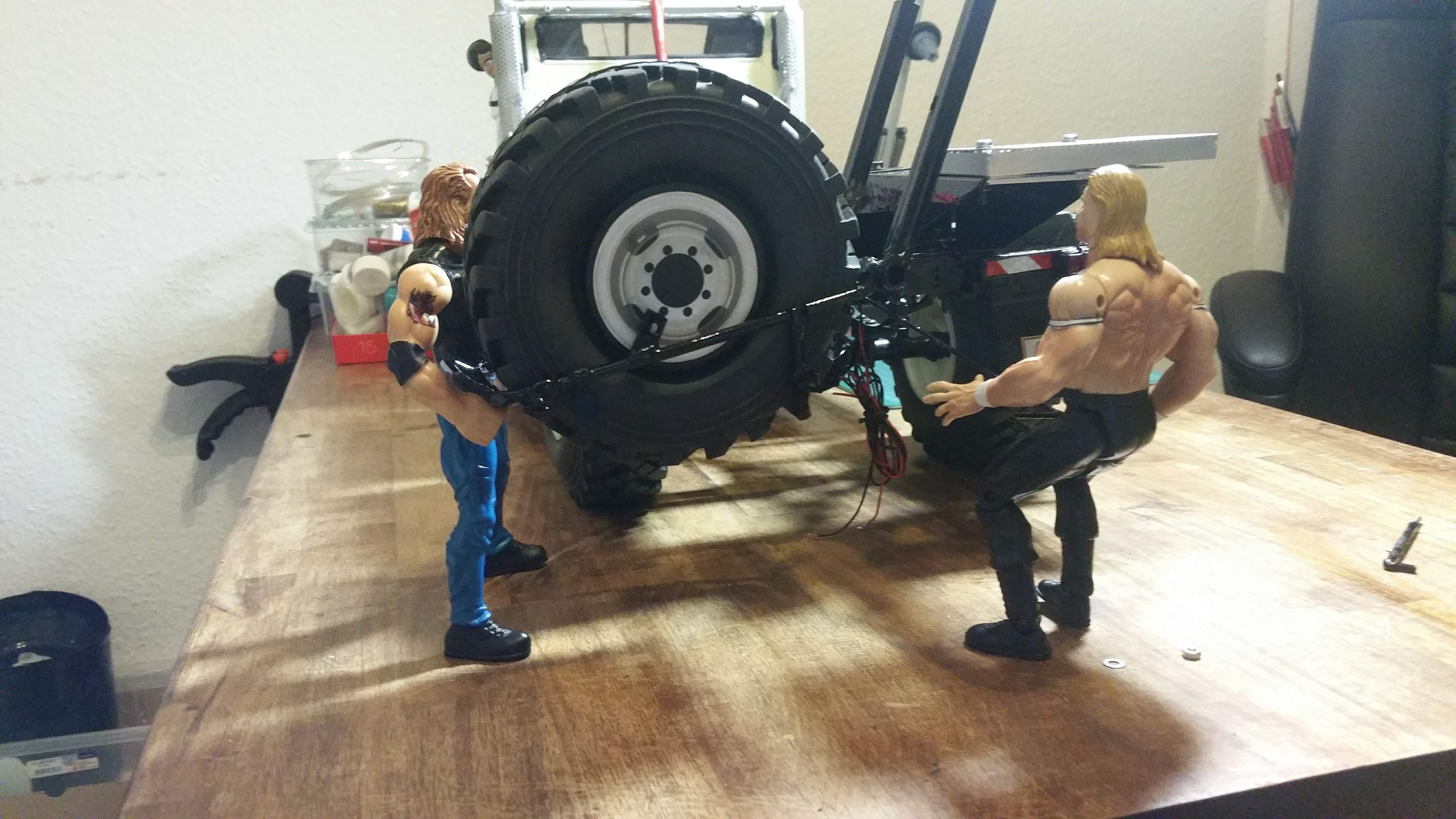

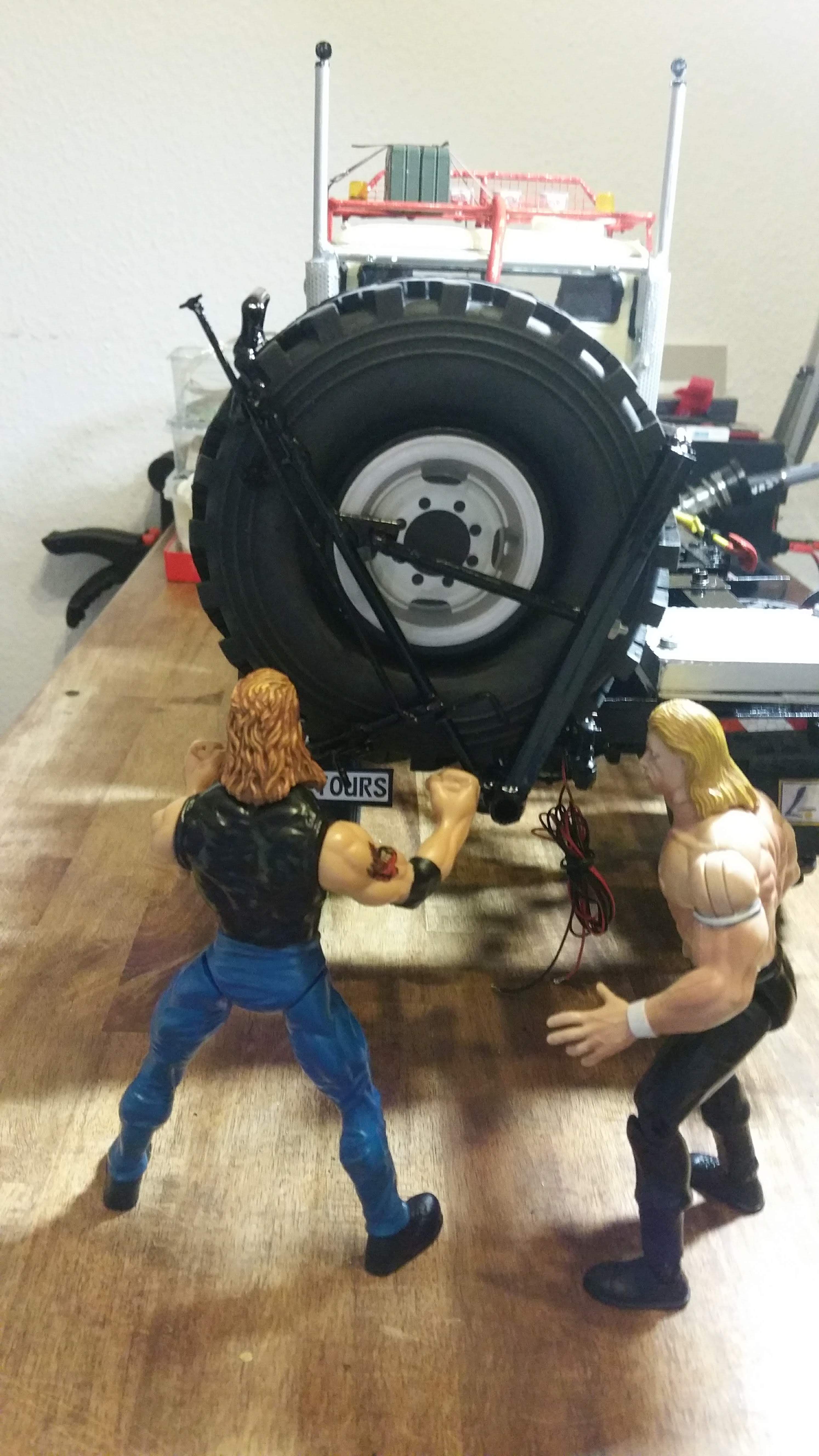

Da es manchmal gar nicht so einfach ist immer alleine am IFA LKW W50 zu schrauben, habe ich mir Hilfe aus der Nachbarschaft besorgt, tolle Jungs aus dem Wrestling Club neben an, die sind ganz begeistert vom W50 und fassen gleich mit an. Gerade beim Ersatzrad kann man Hilfe gut gebrauchen.

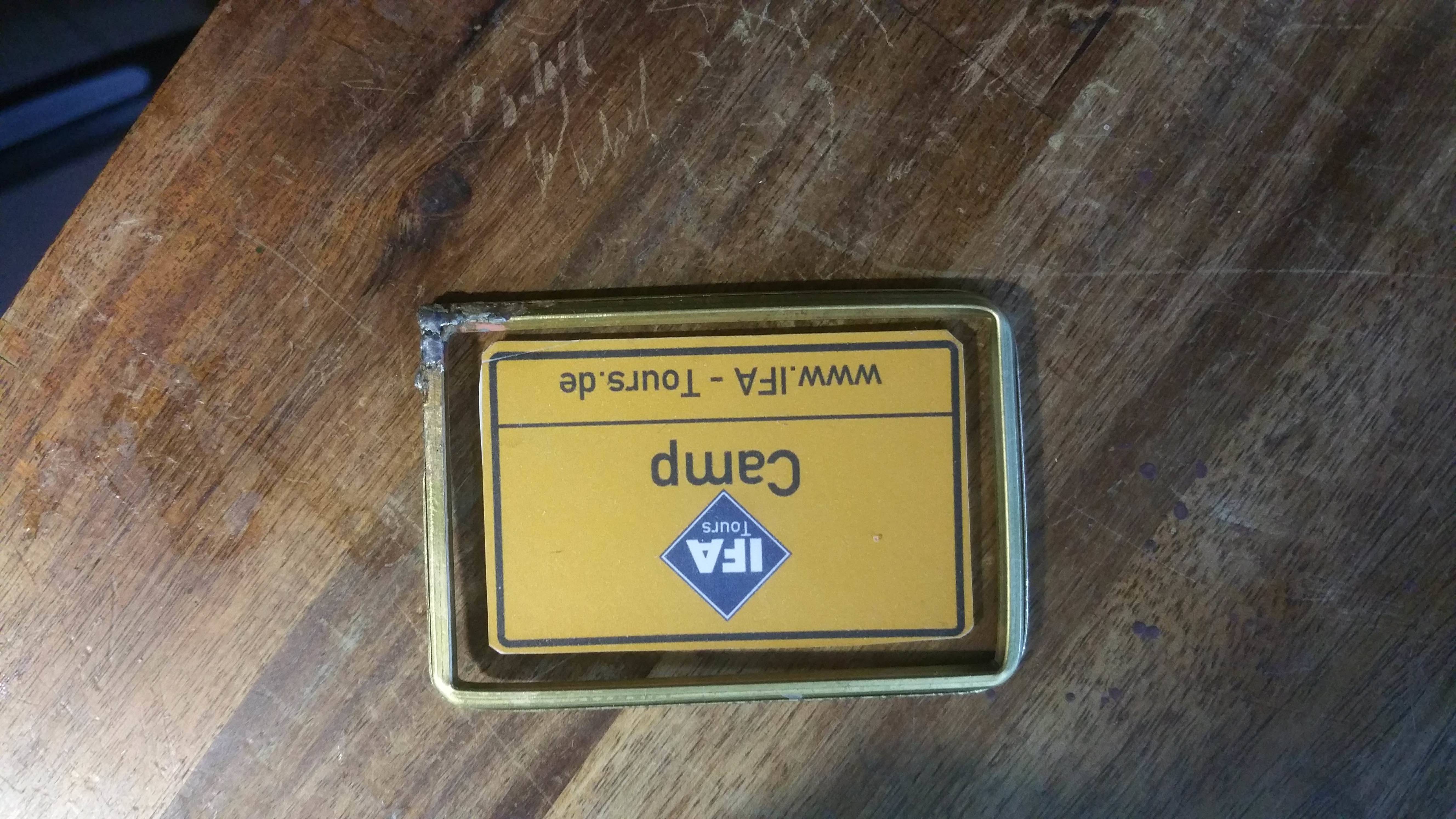

IFA-Tours Schild

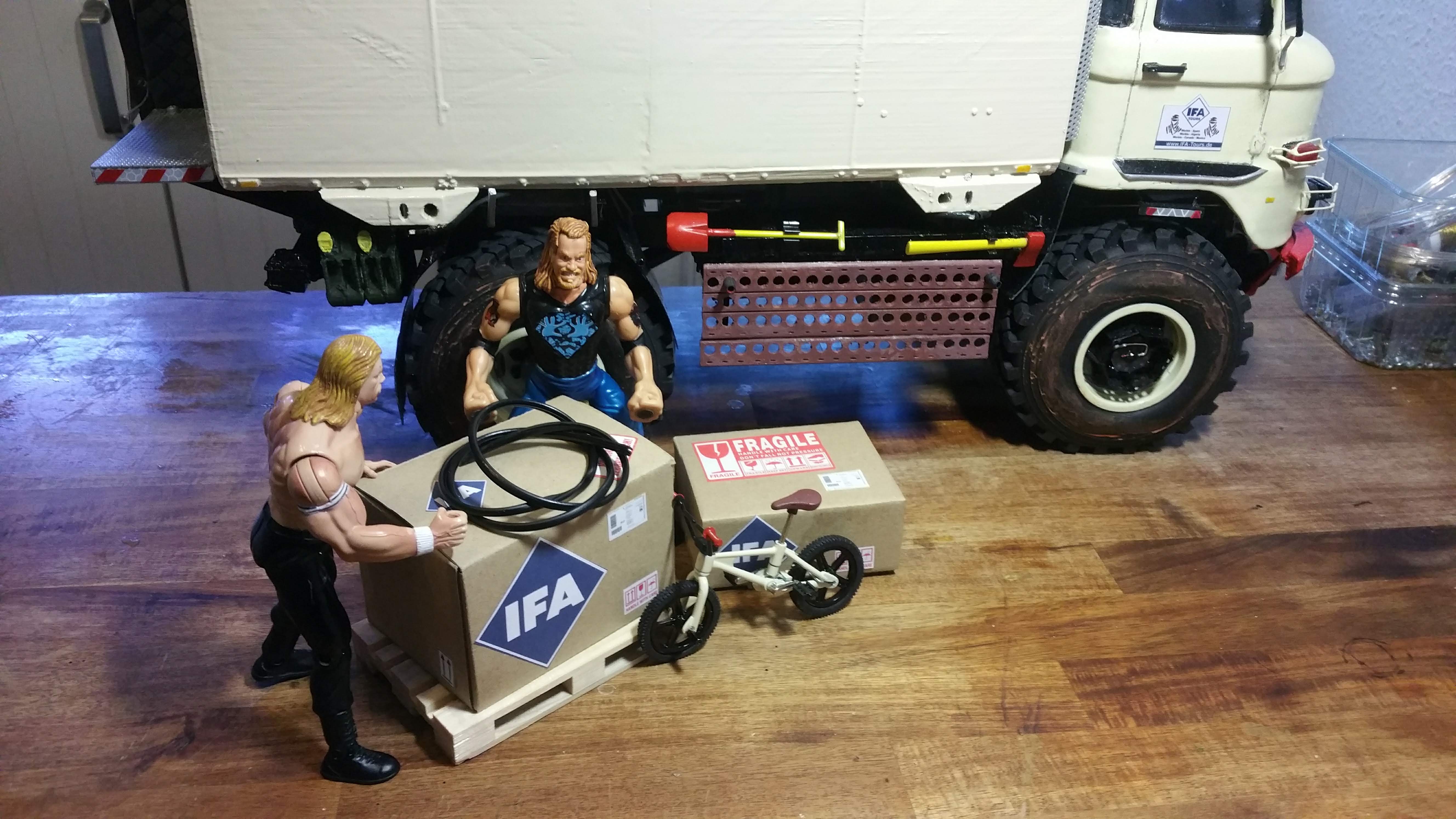

Kinderfahrrad

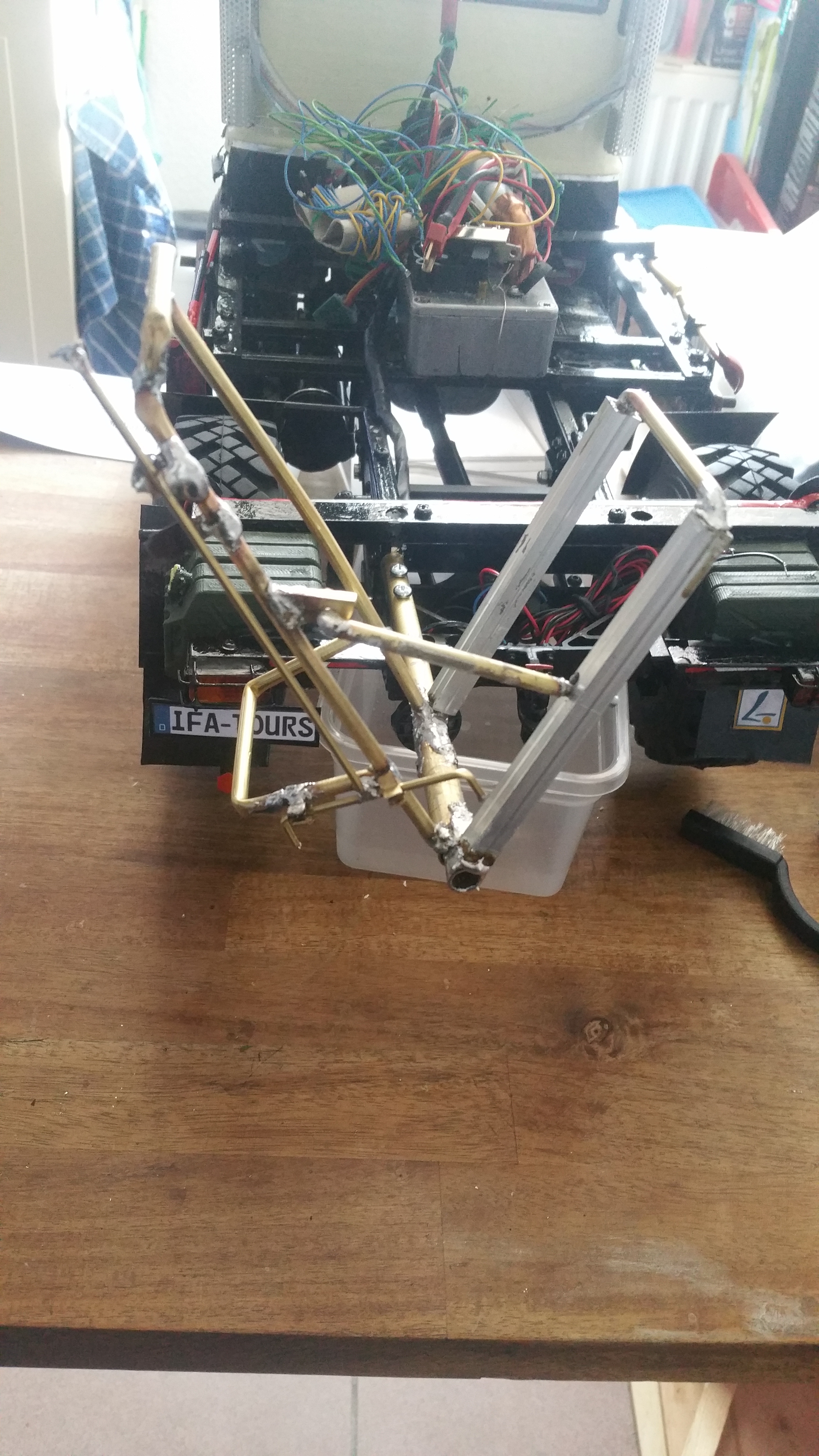

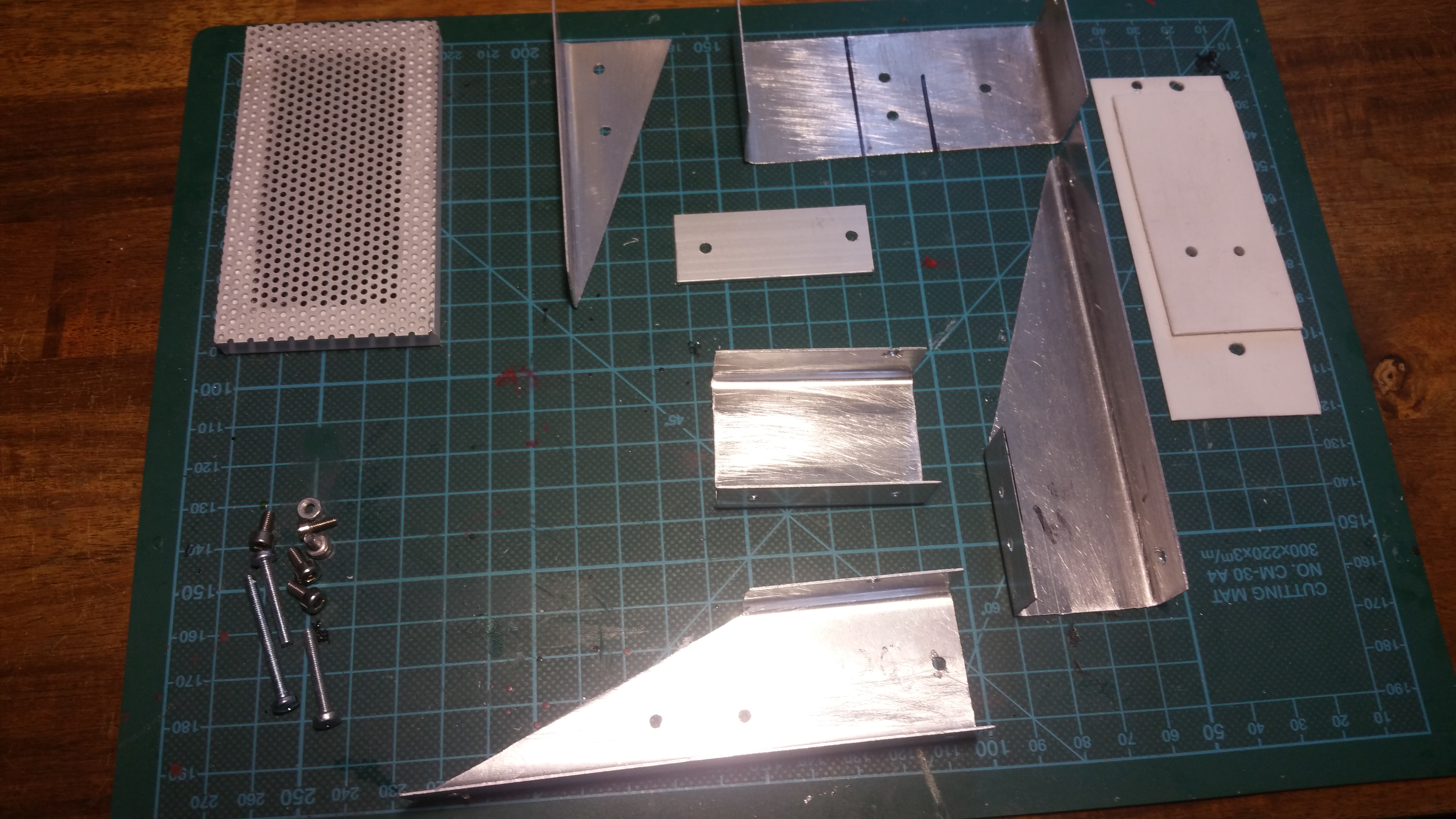

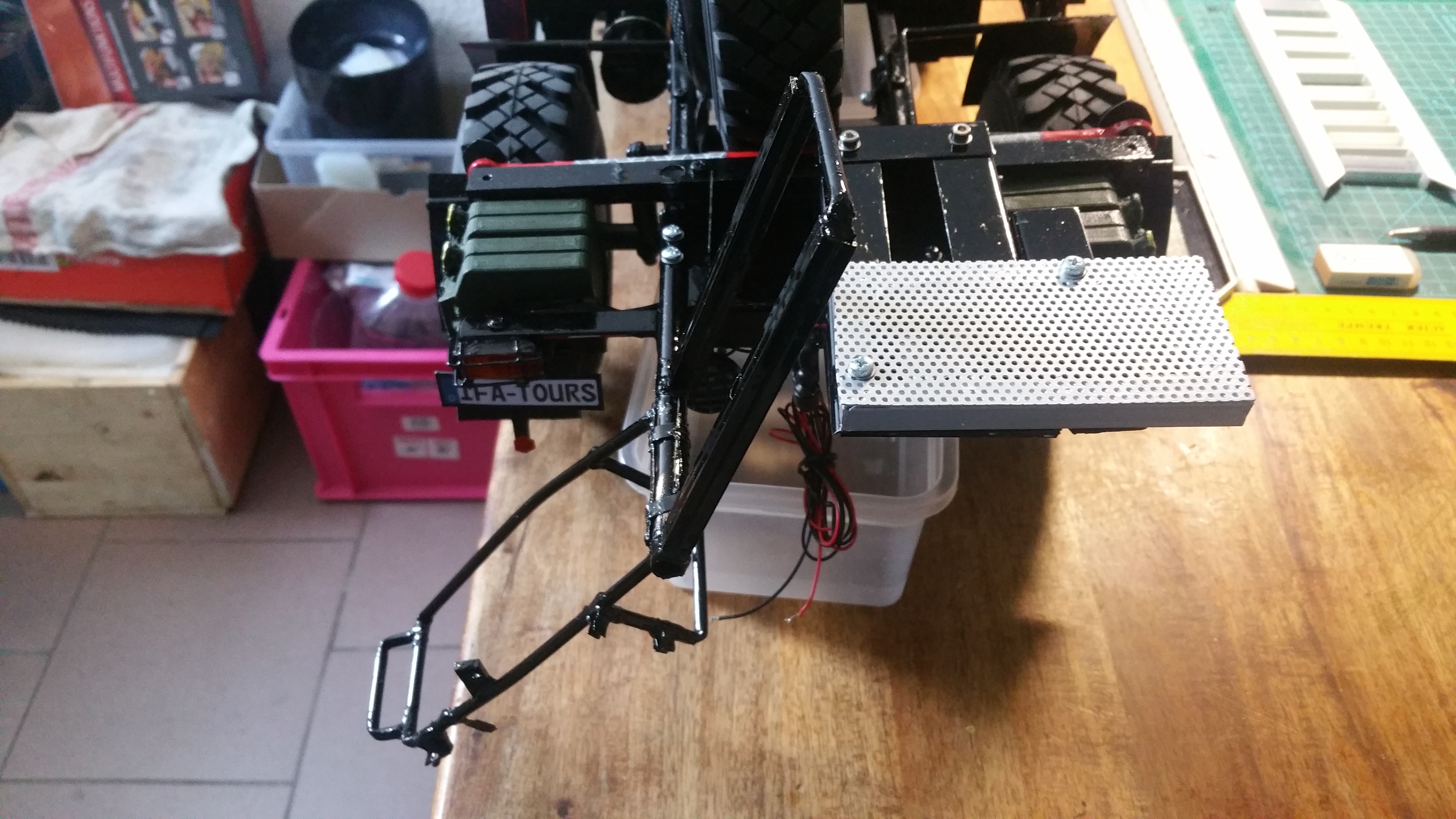

Das Podest für die LAK Tür entsteht.
?thumbnail=small
?thumbnail=small
?thumbnail=small
?thumbnail=small

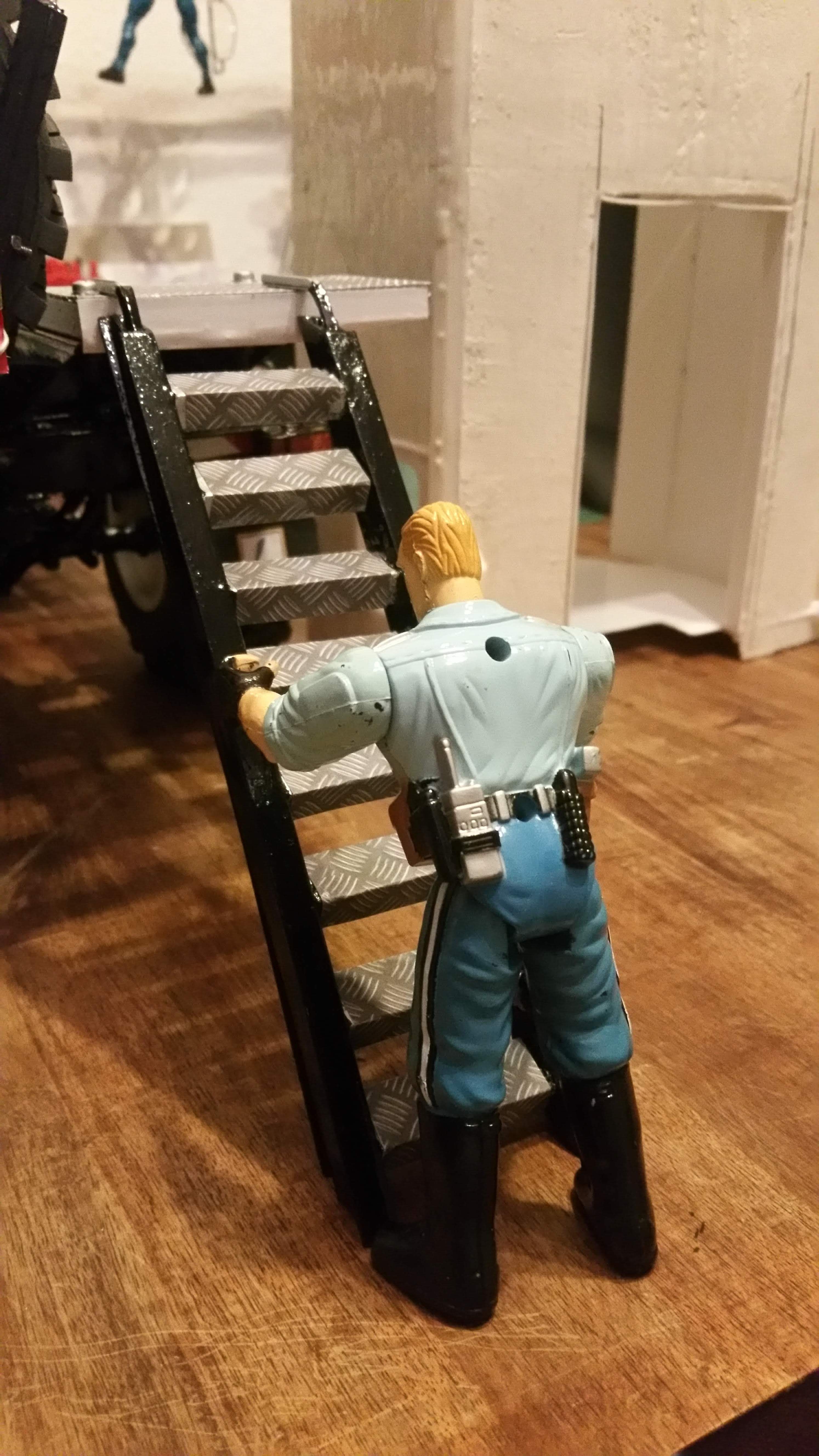

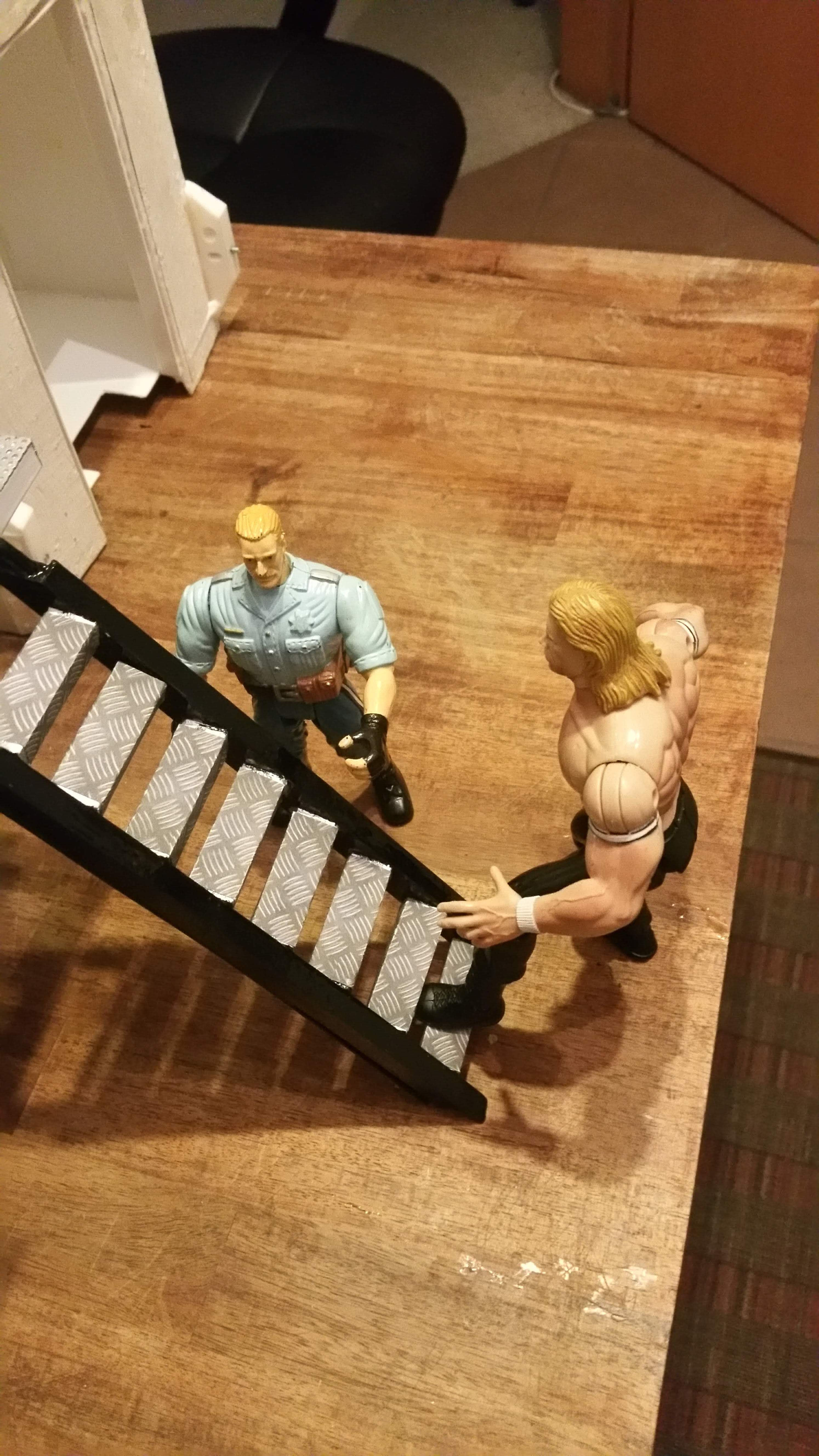

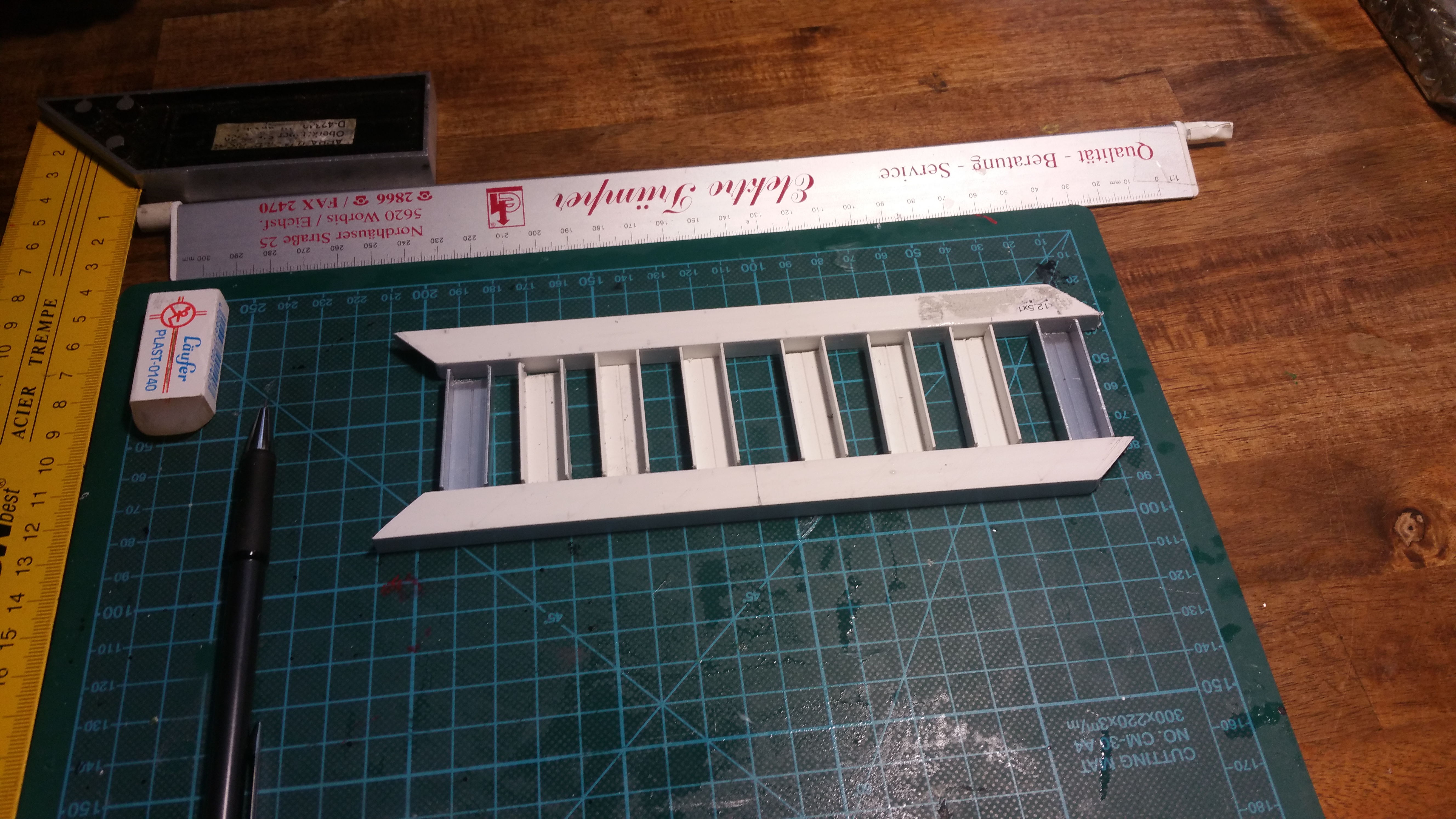

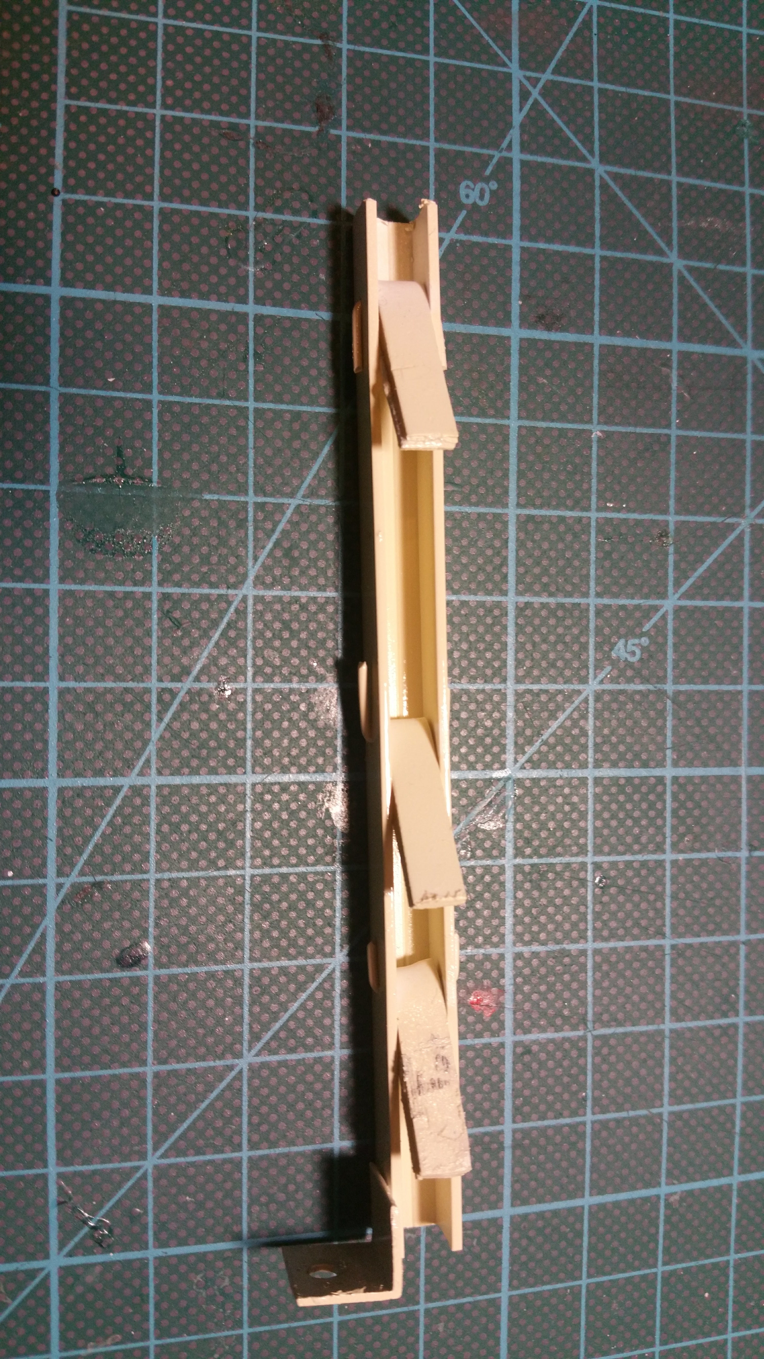

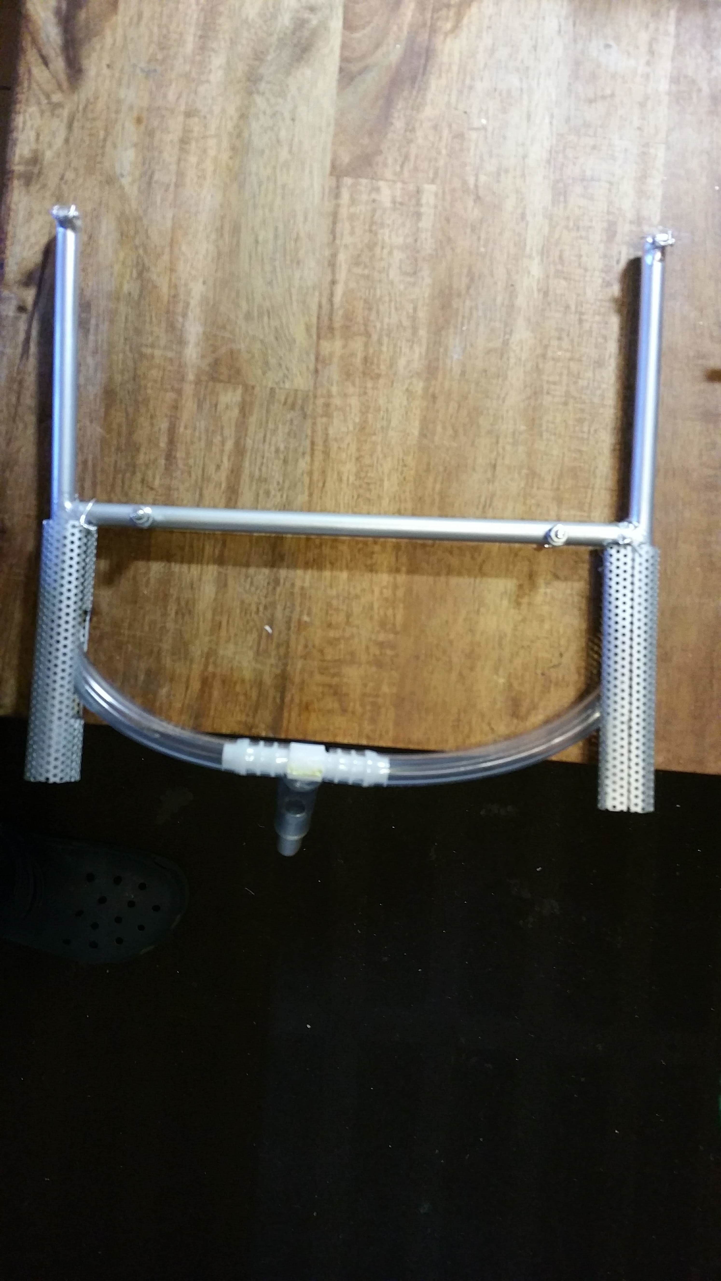

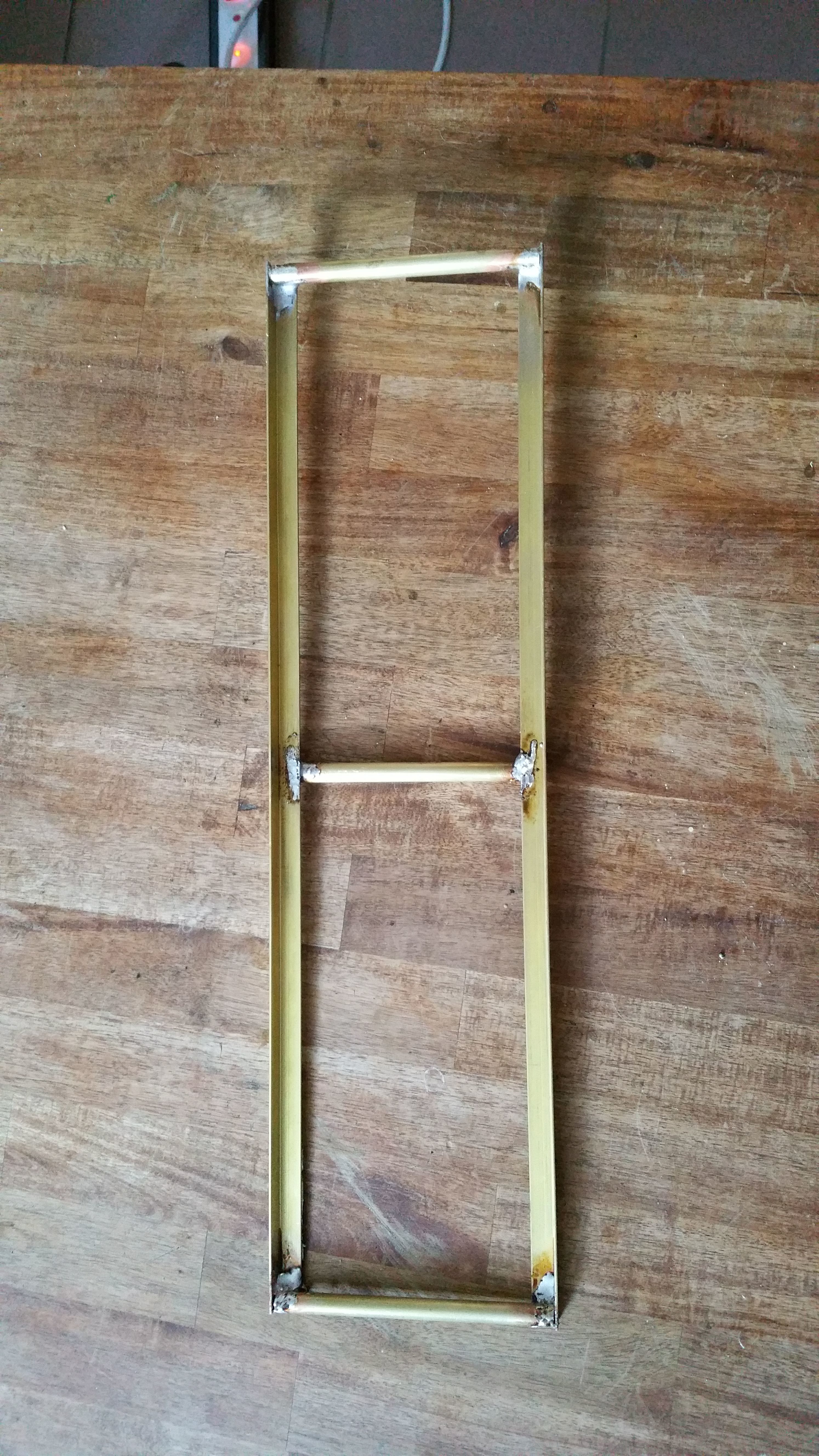

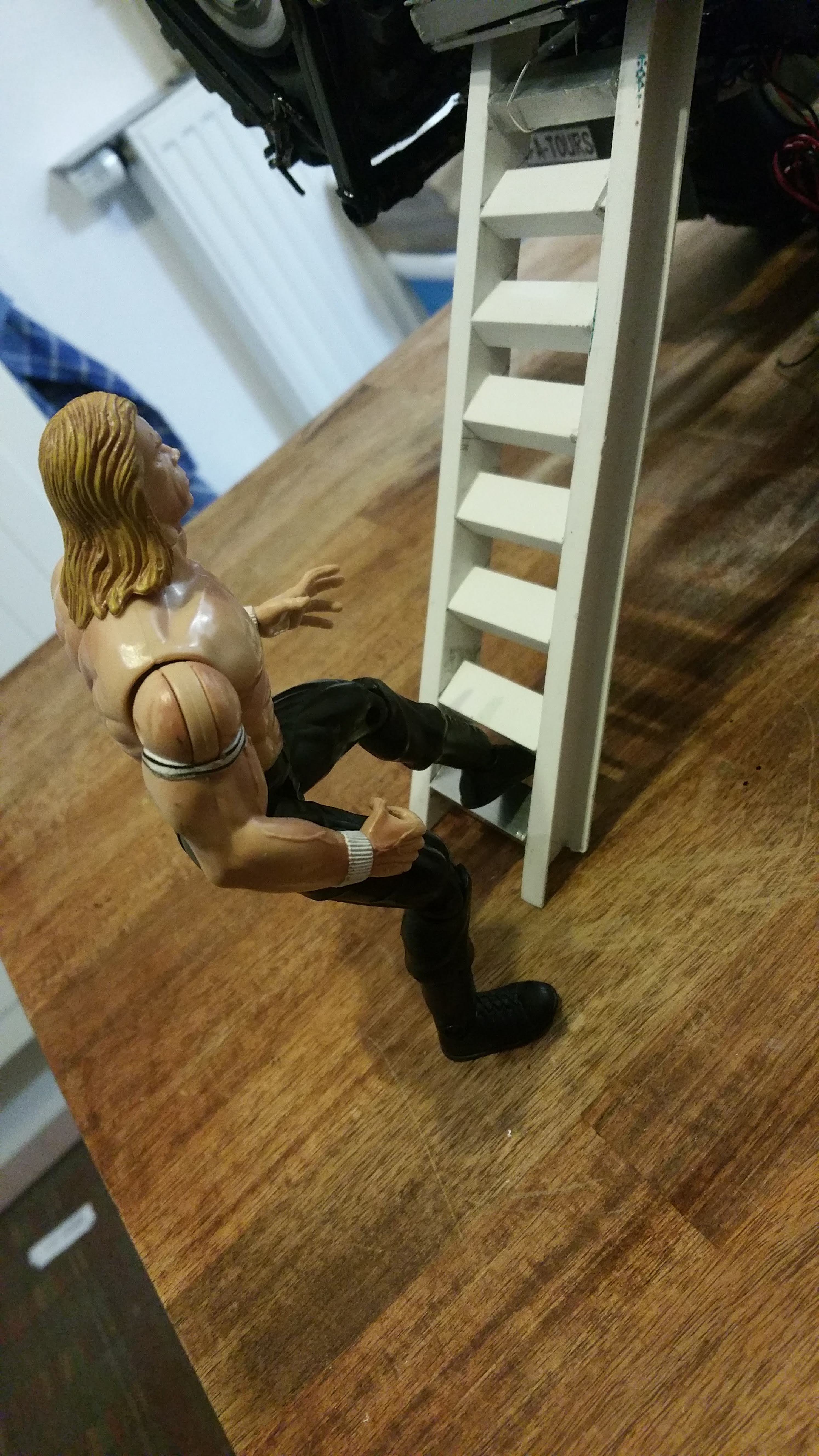

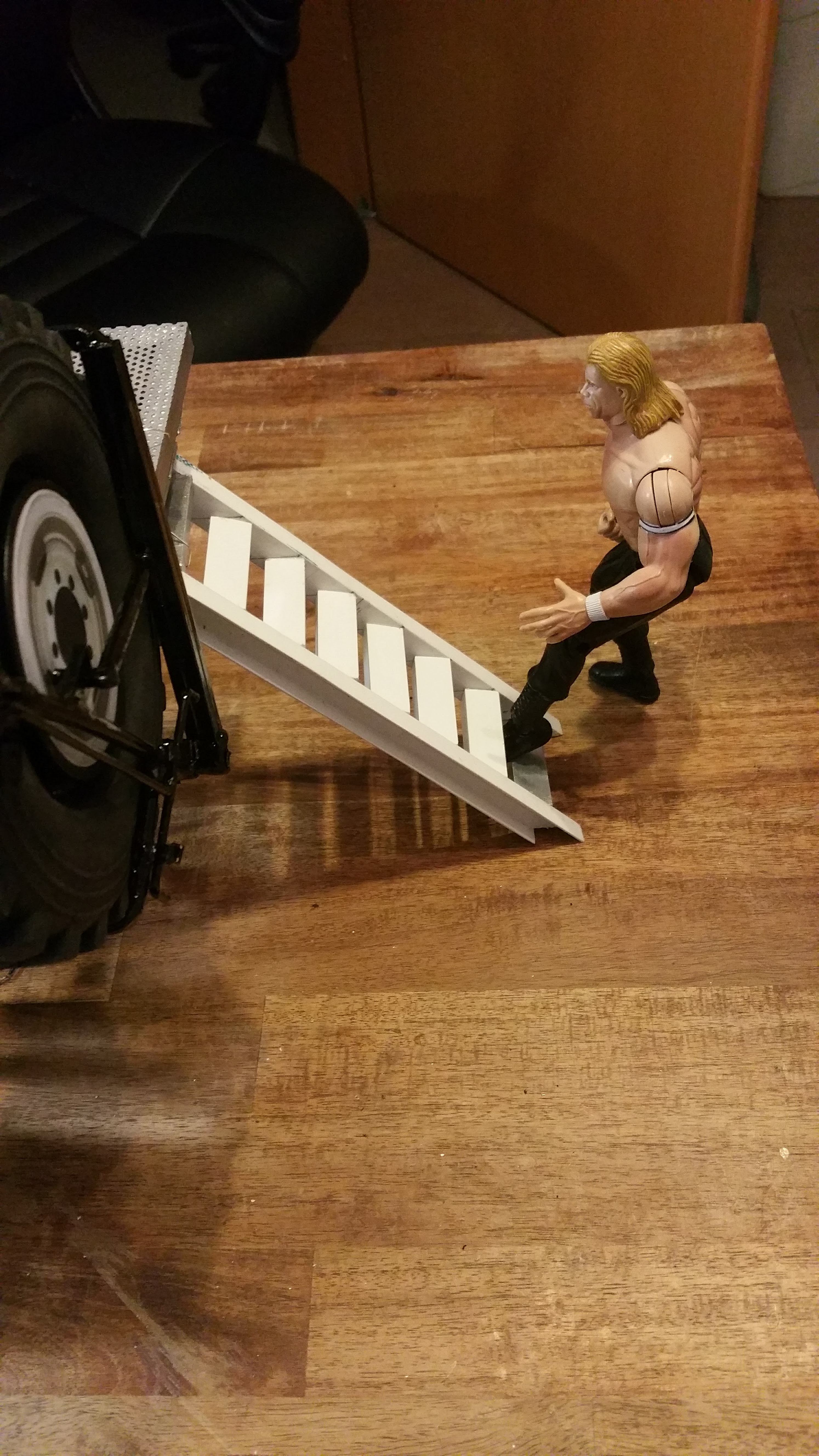

Leiter für LAK
?thumbnail=small
?thumbnail=small
?thumbnail=small
?thumbnail=small
Erster Test der Leiter auf Standhaftigkeit.
?thumbnail=small
?thumbnail=small
?thumbnail=small
?thumbnail=small
?thumbnail=small
Leiter fertigestellt und Warnschild angebracht.

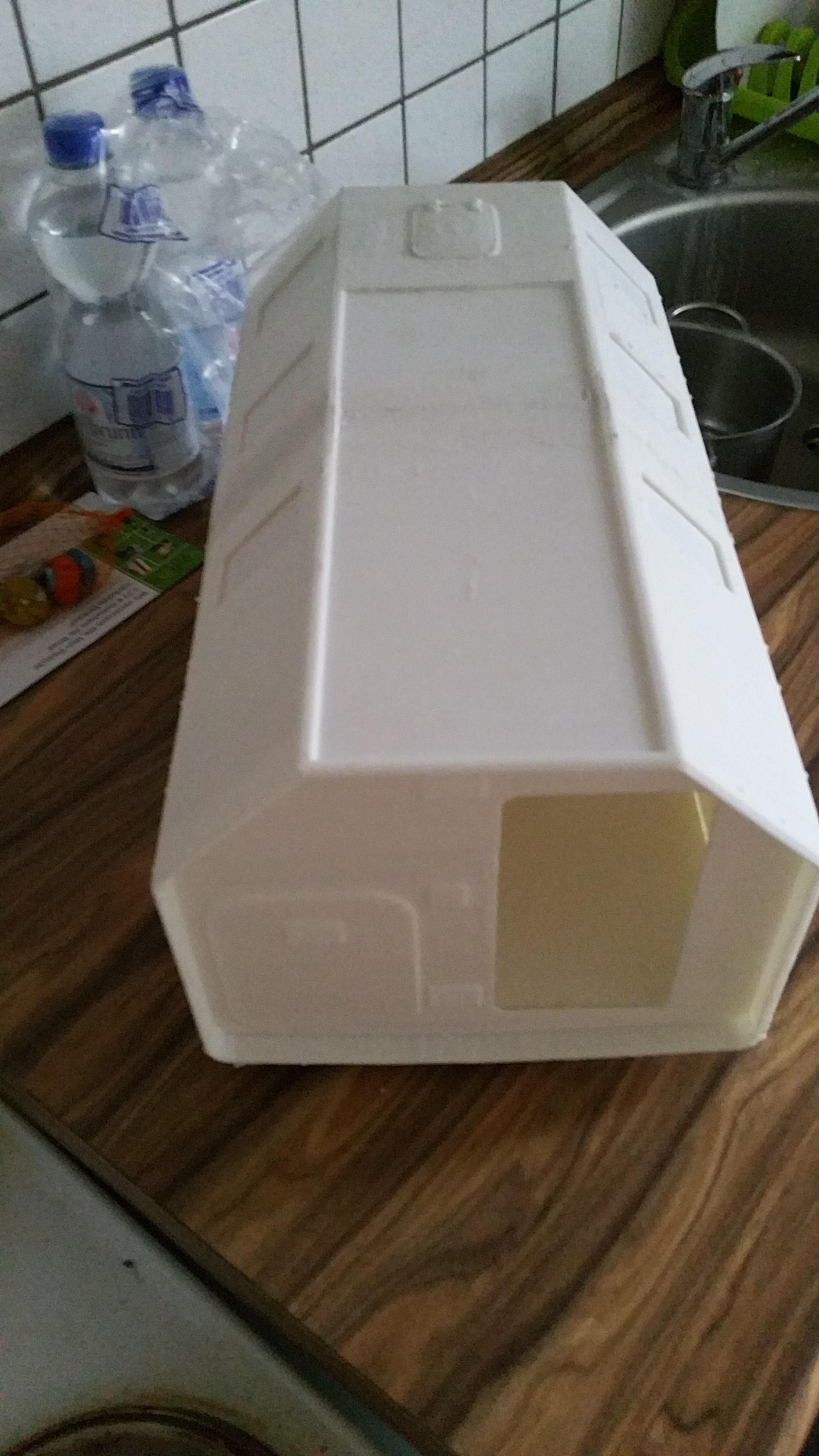

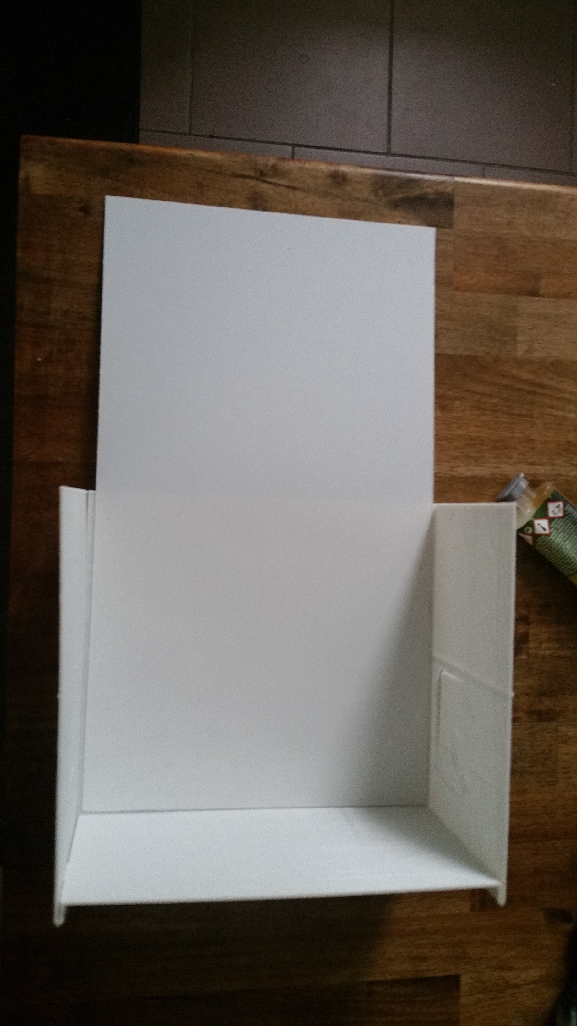

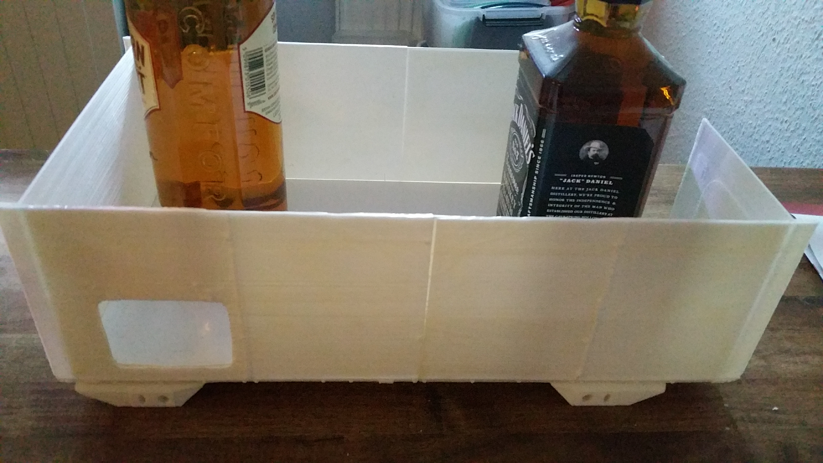

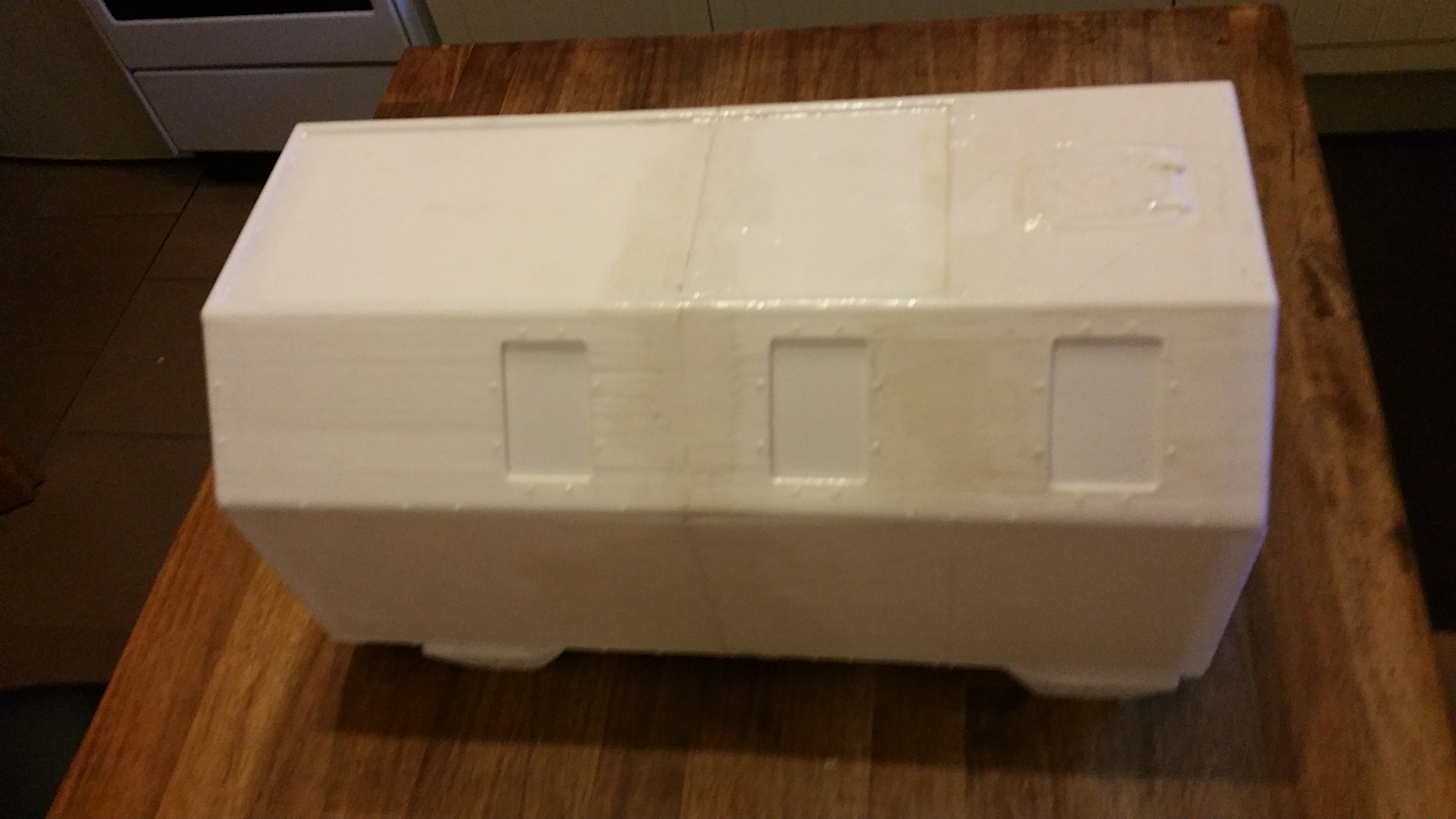

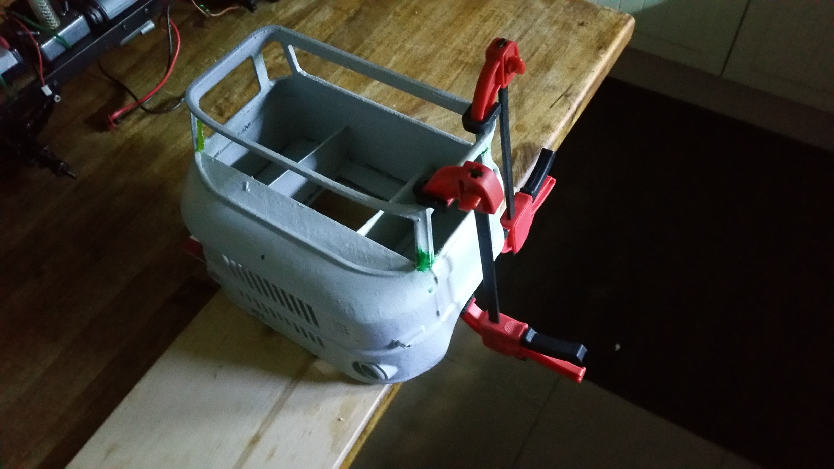

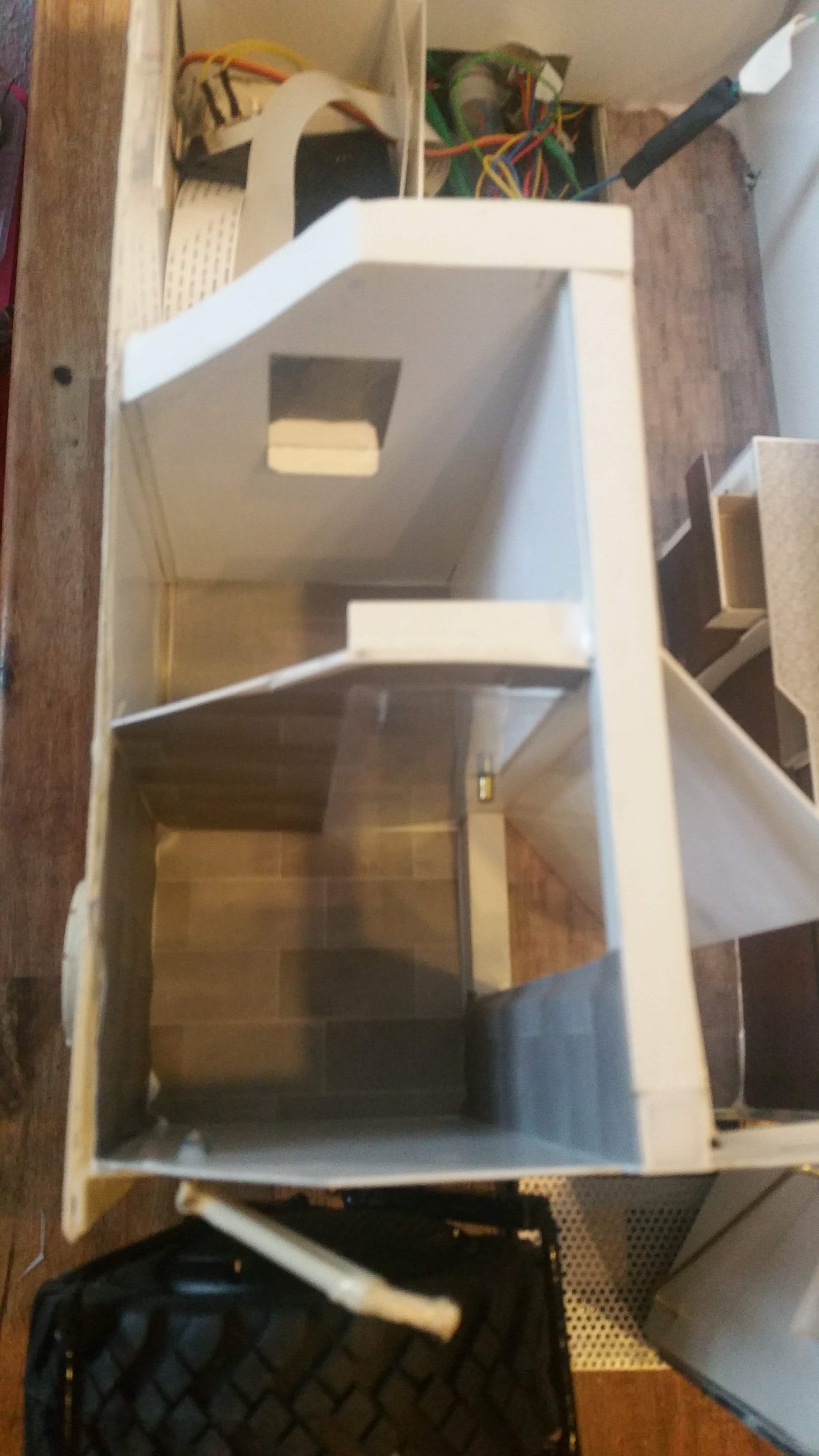

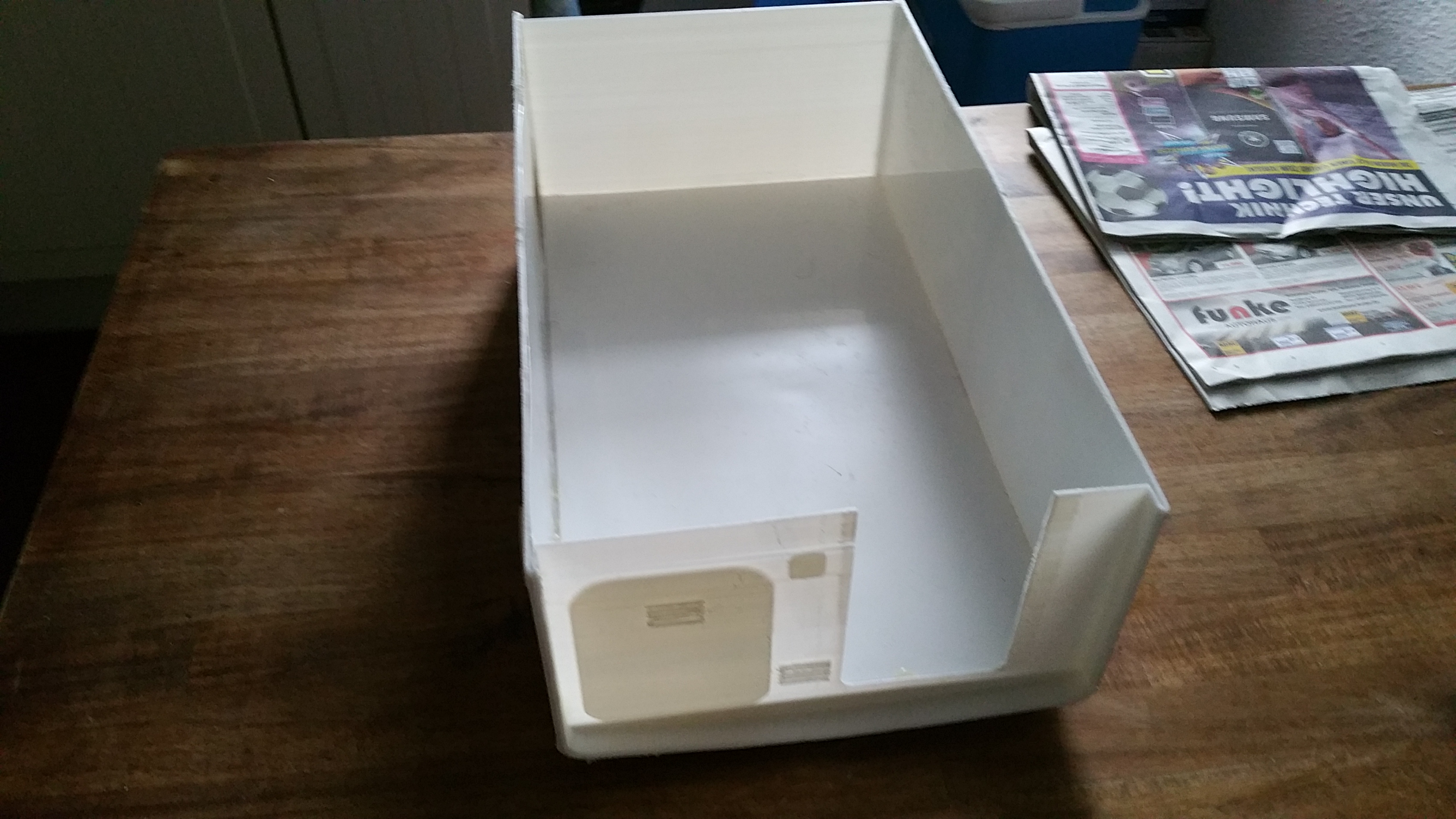

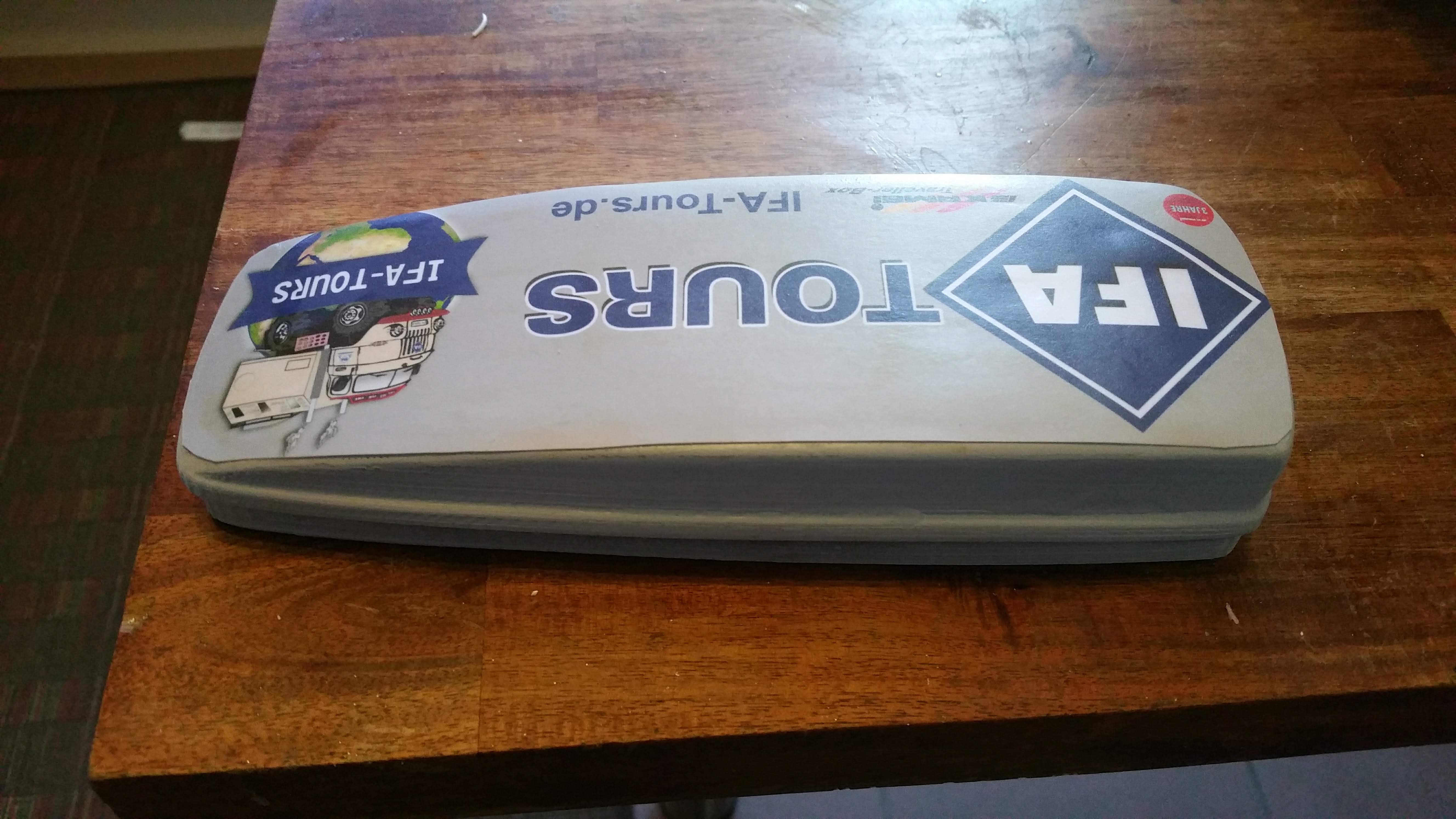

Vorbereitung des LAK Koffers für die Montage auf dem IFA LKW W50.
?thumbnail=small

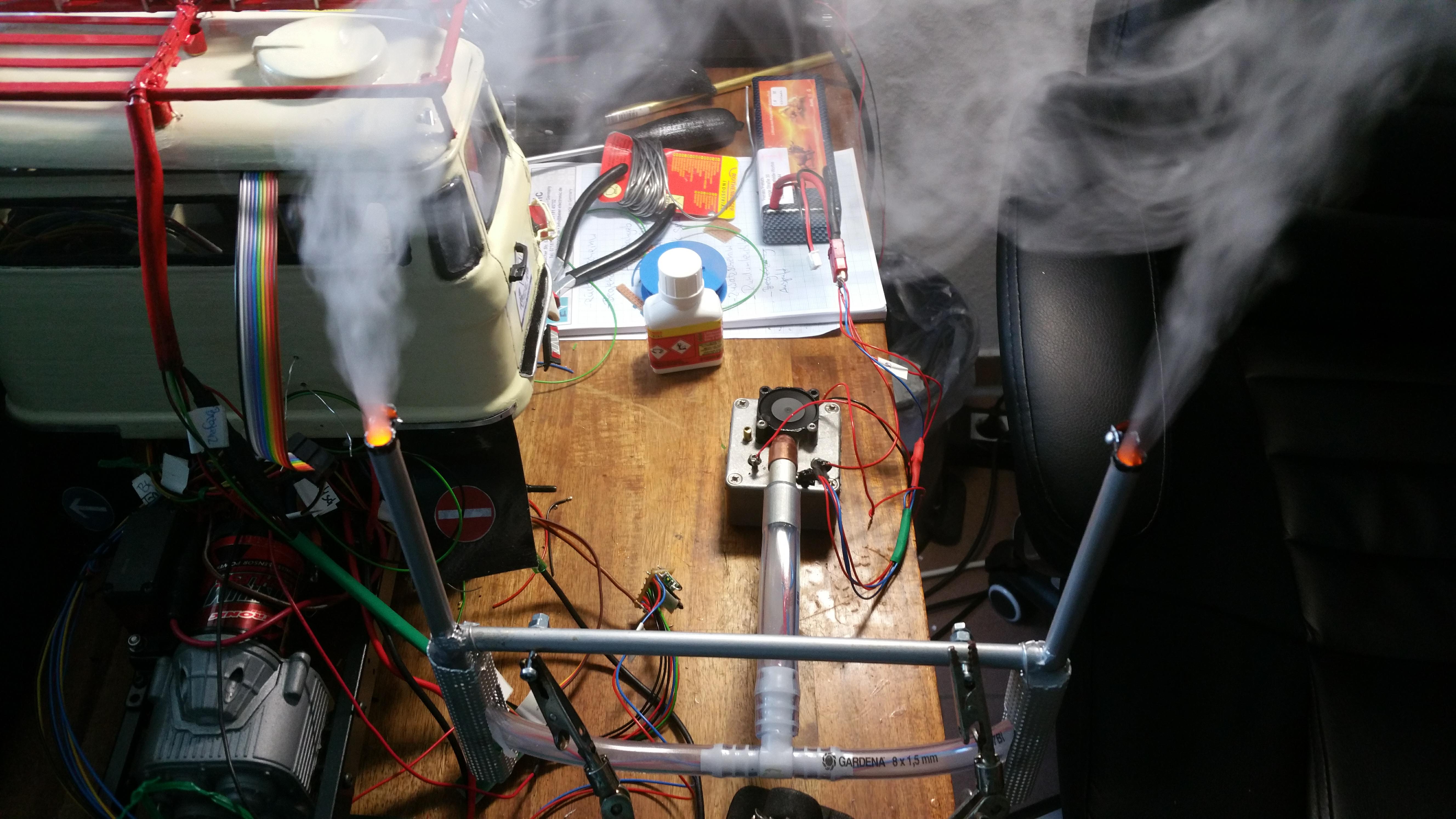

RC Modell IFA LKW W50 - Funktionstest Sound, Rauch, Lichtfunktion

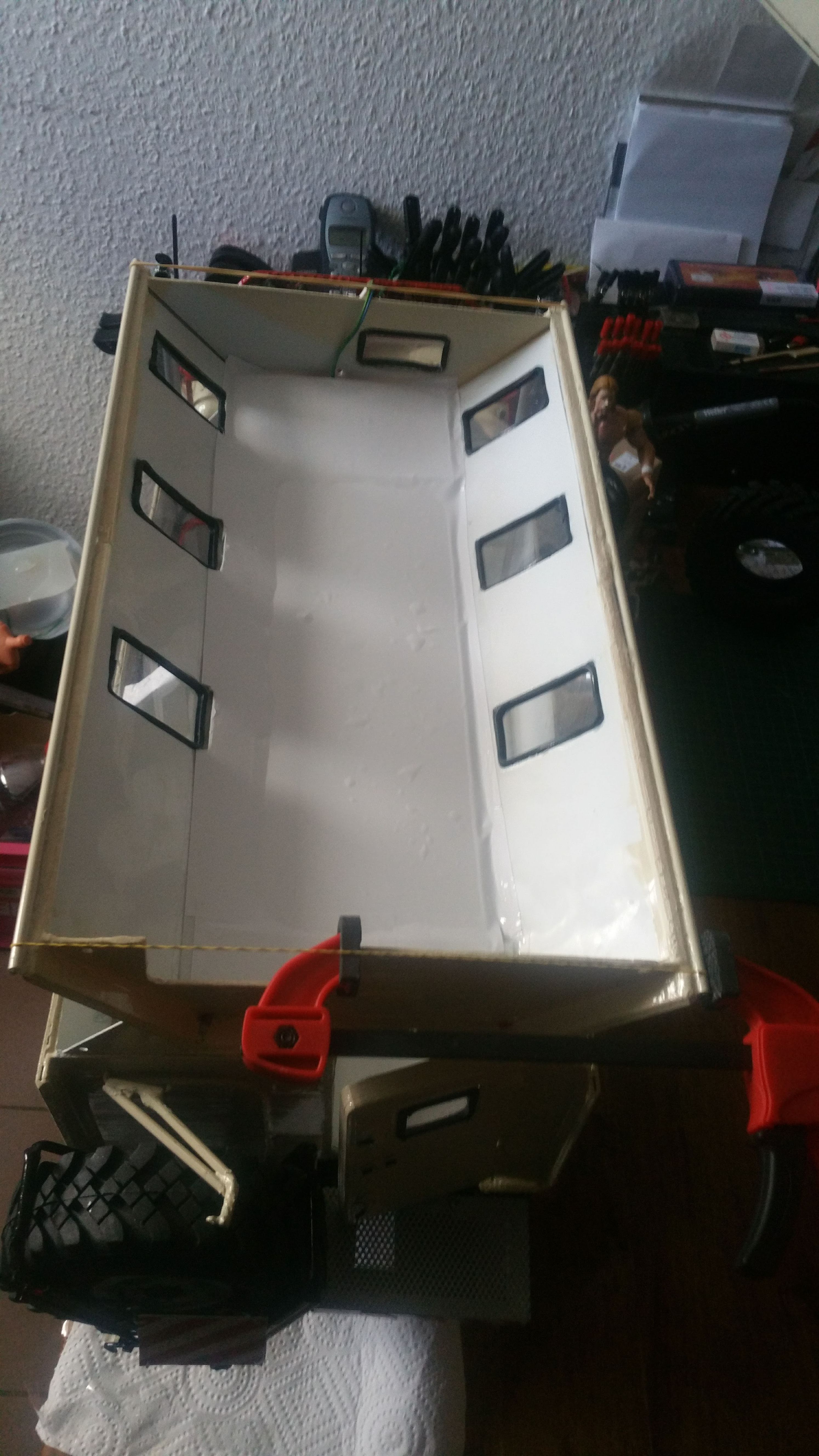

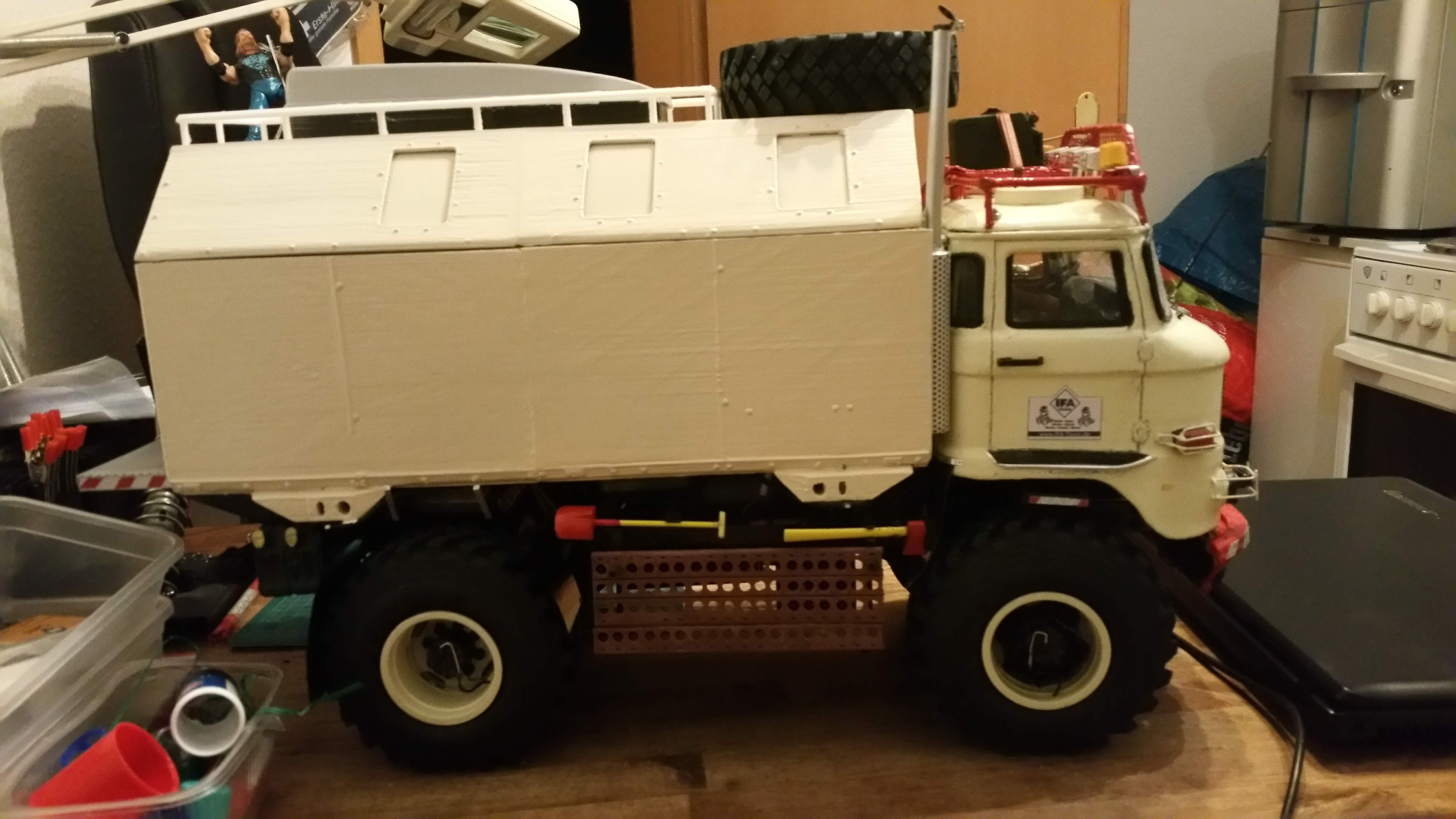

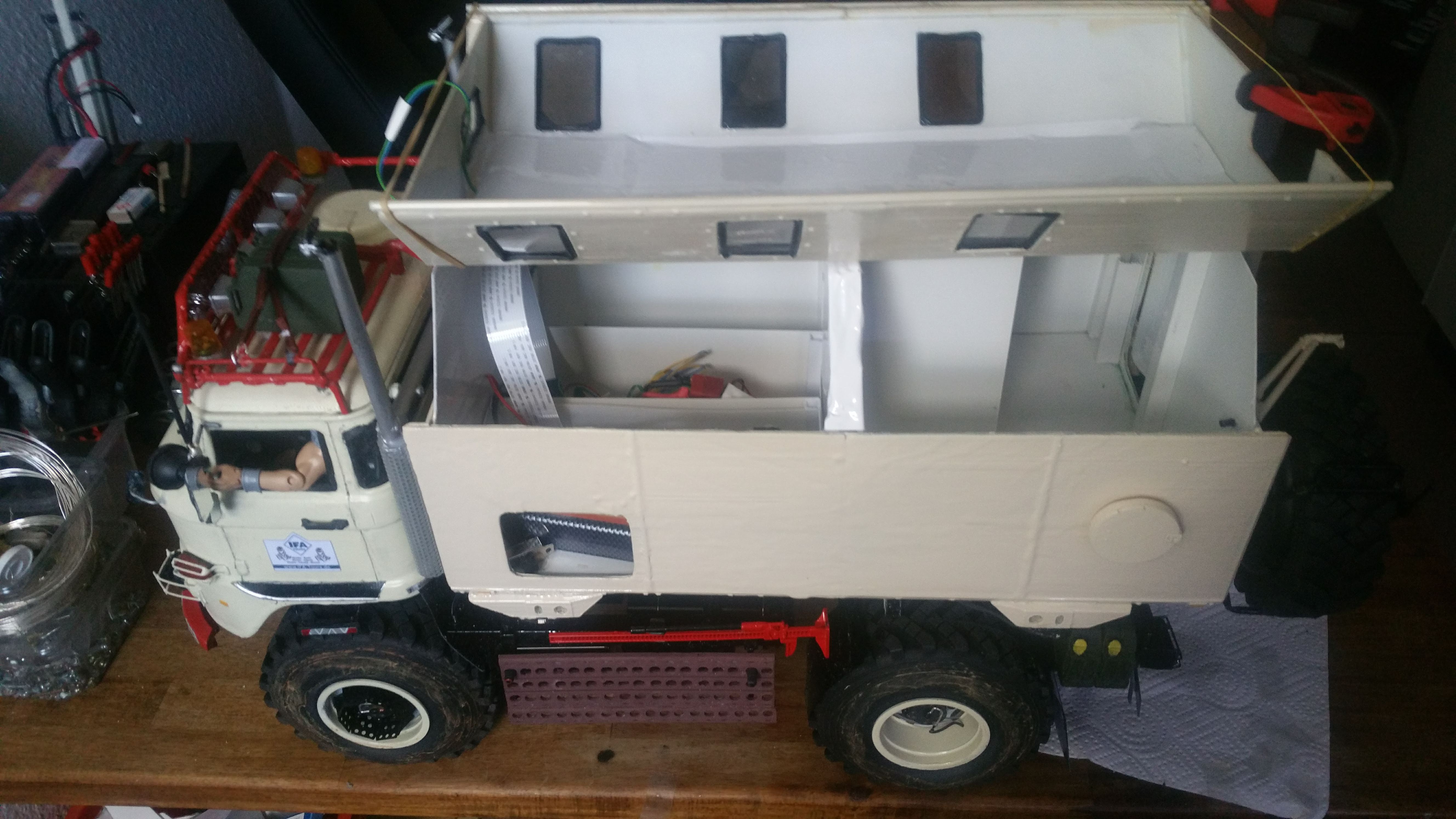

LAK Anprobe, der Koffer wird aufgesetzt.
?thumbnail=small
LAK Fenster
?thumbnail=small
?thumbnail=small
?thumbnail=small
Neue Teile sind angekommen.
?thumbnail=small
Teile für den LAK - Koffer
?thumbnail=small
Der Heckkran ist auch montiert.
?thumbnail=small

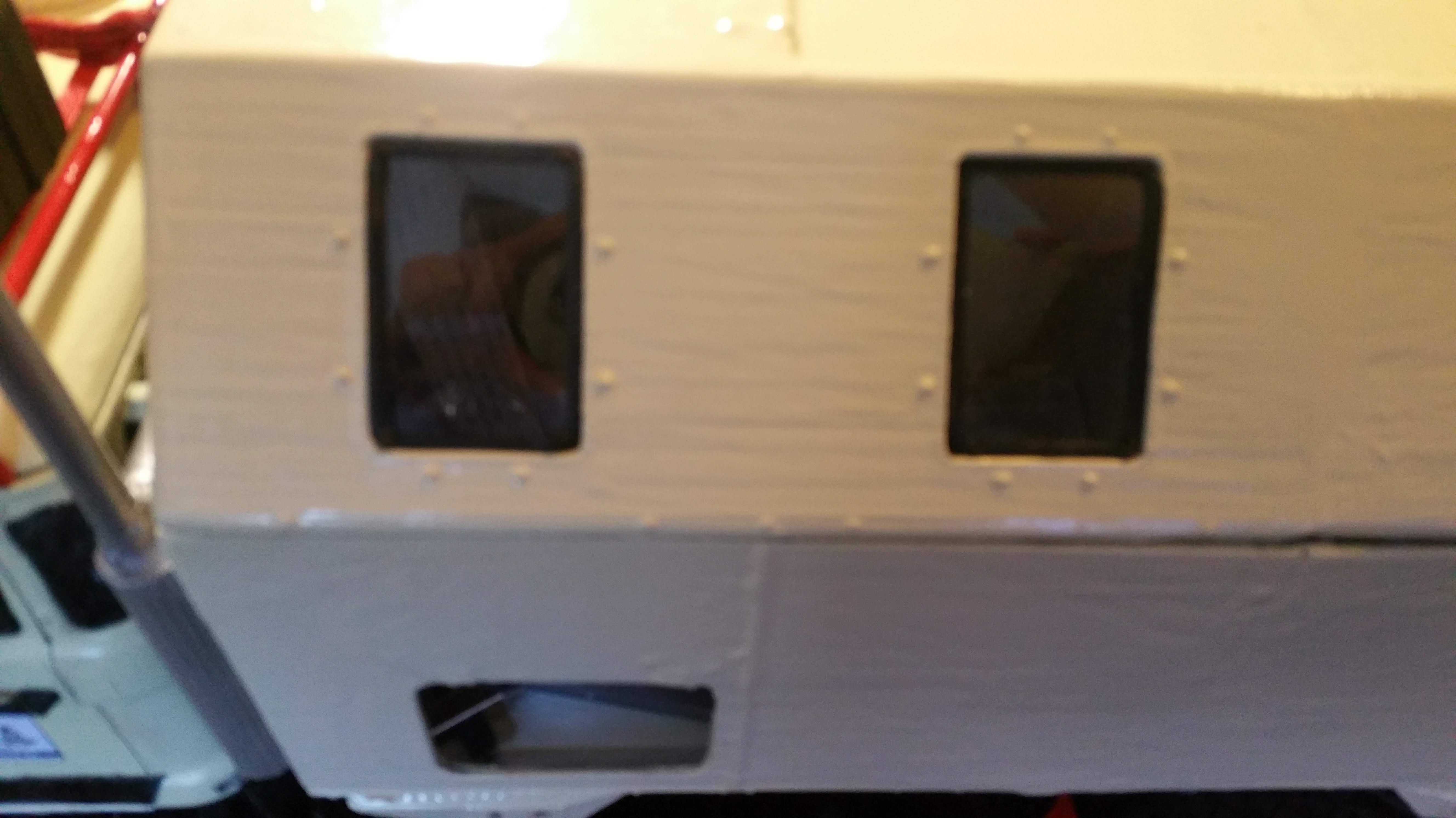

Alle LAK Fenster eingesetzt.
?thumbnail=small
?thumbnail=small

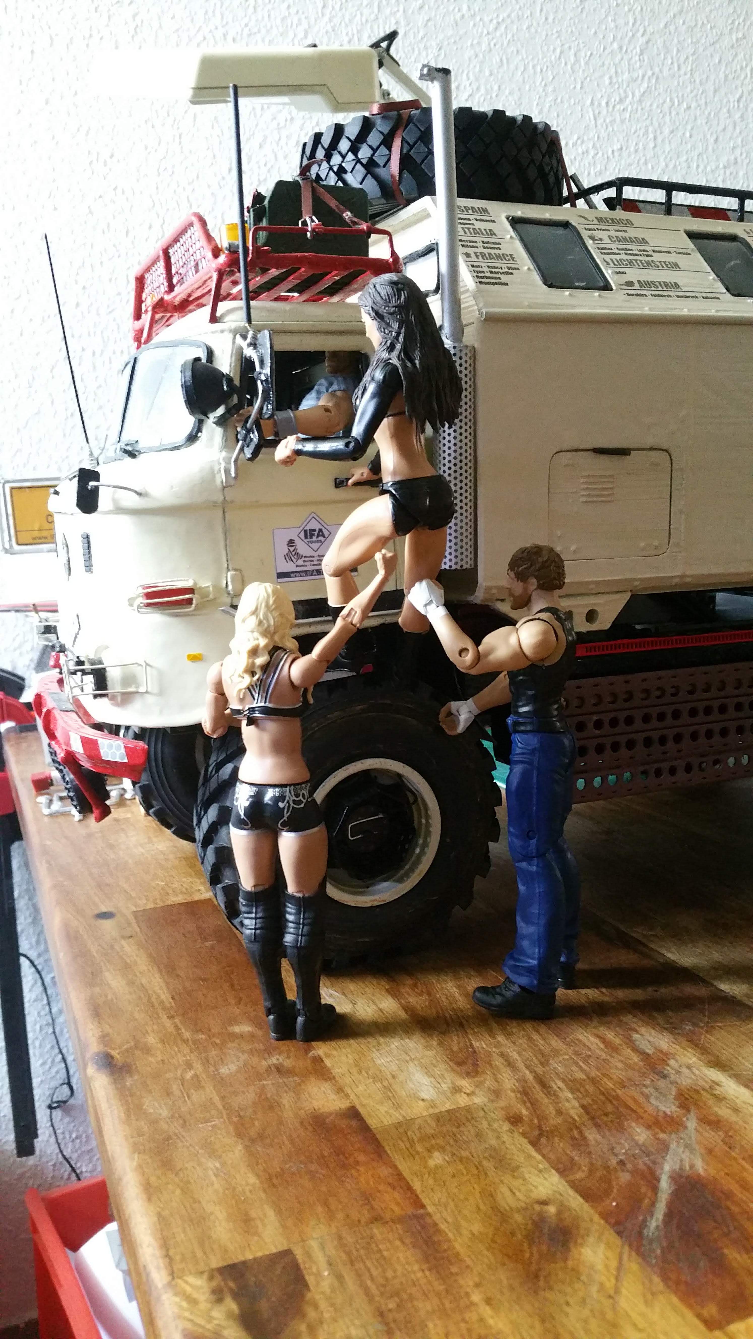

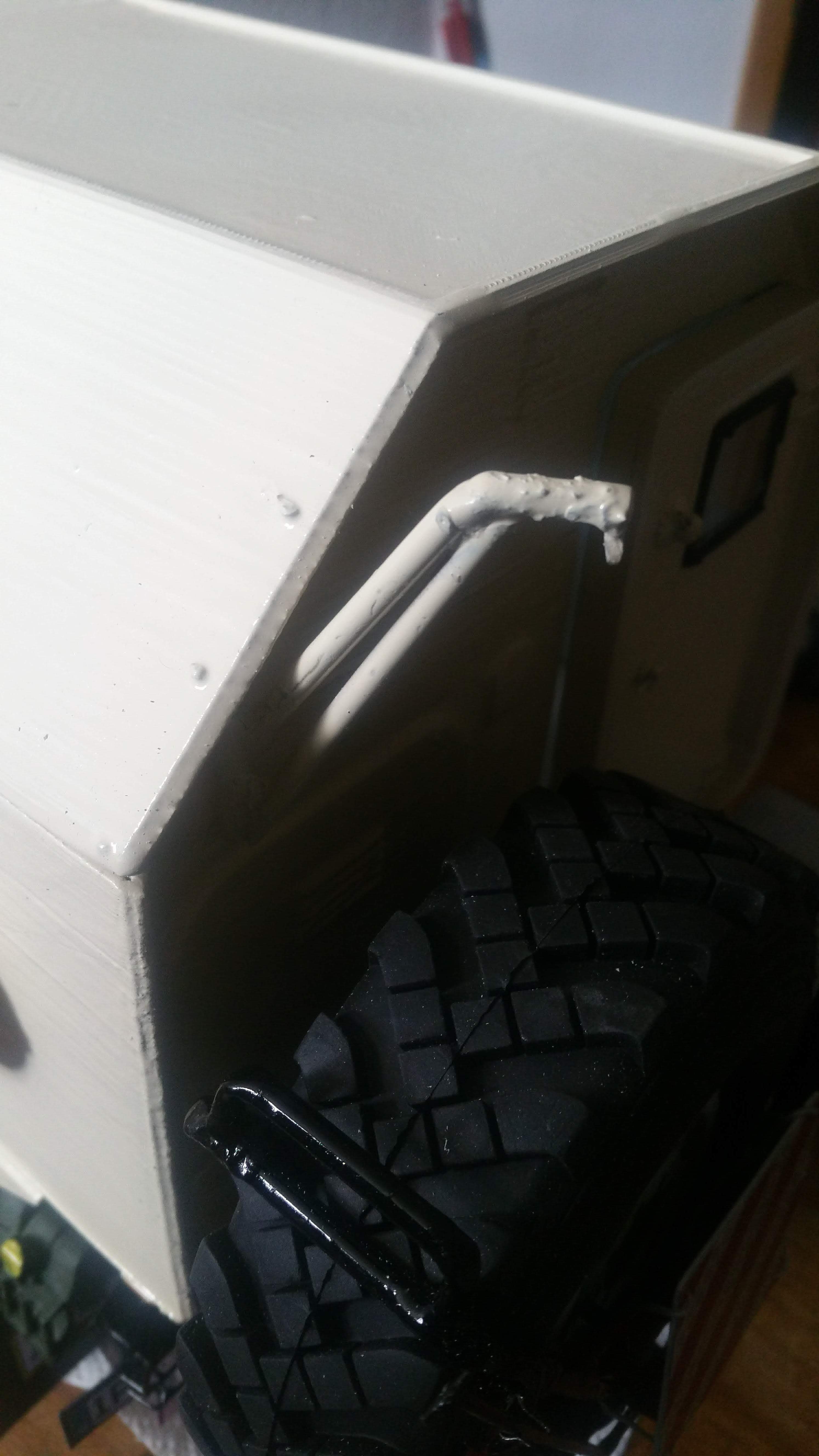

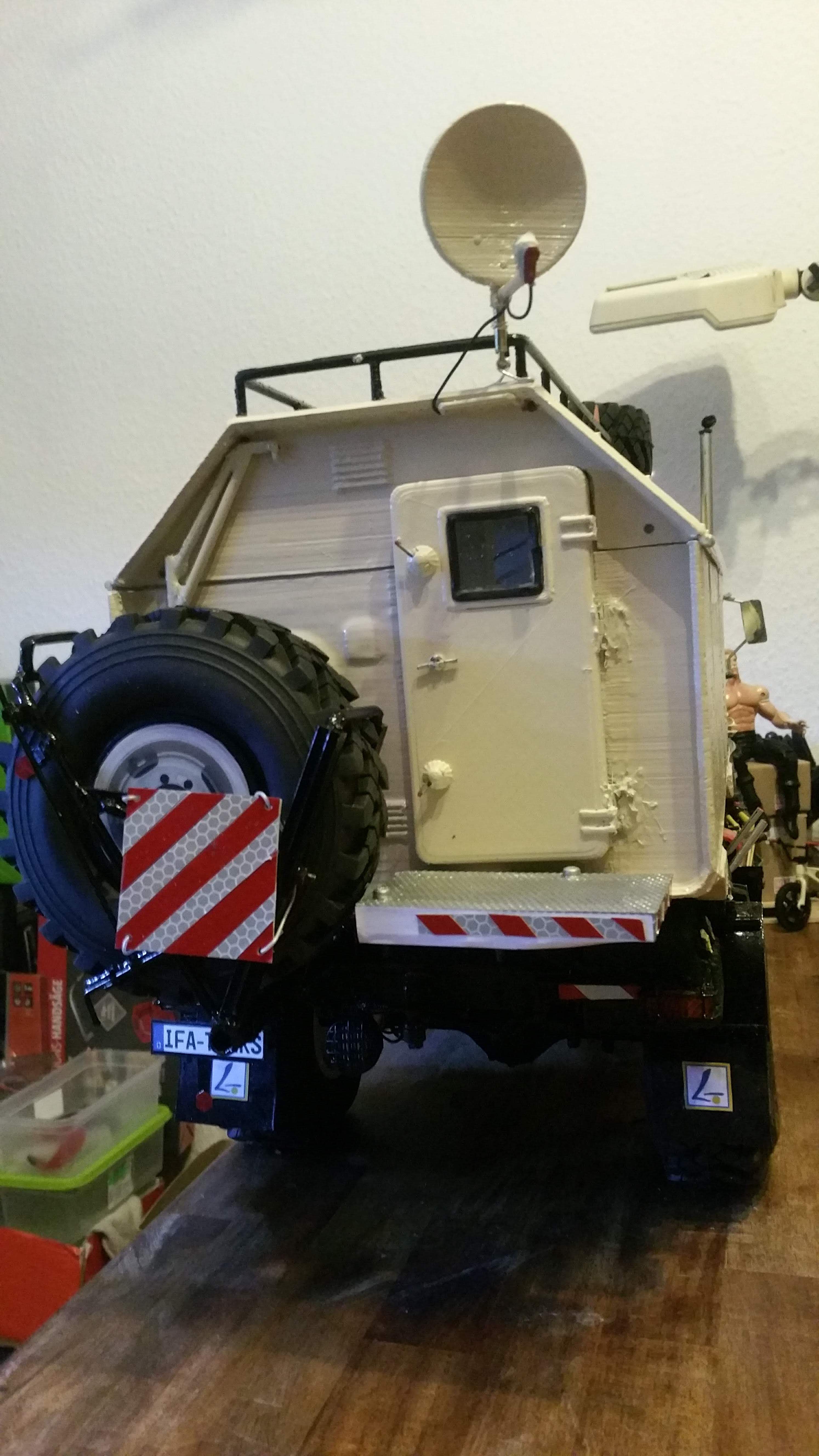

Tür und Haltegriff am LAK angebaut, Geländer auf dem LAK aufgesetzt.
?thumbnail=small
?thumbnail=small
?thumbnail=small

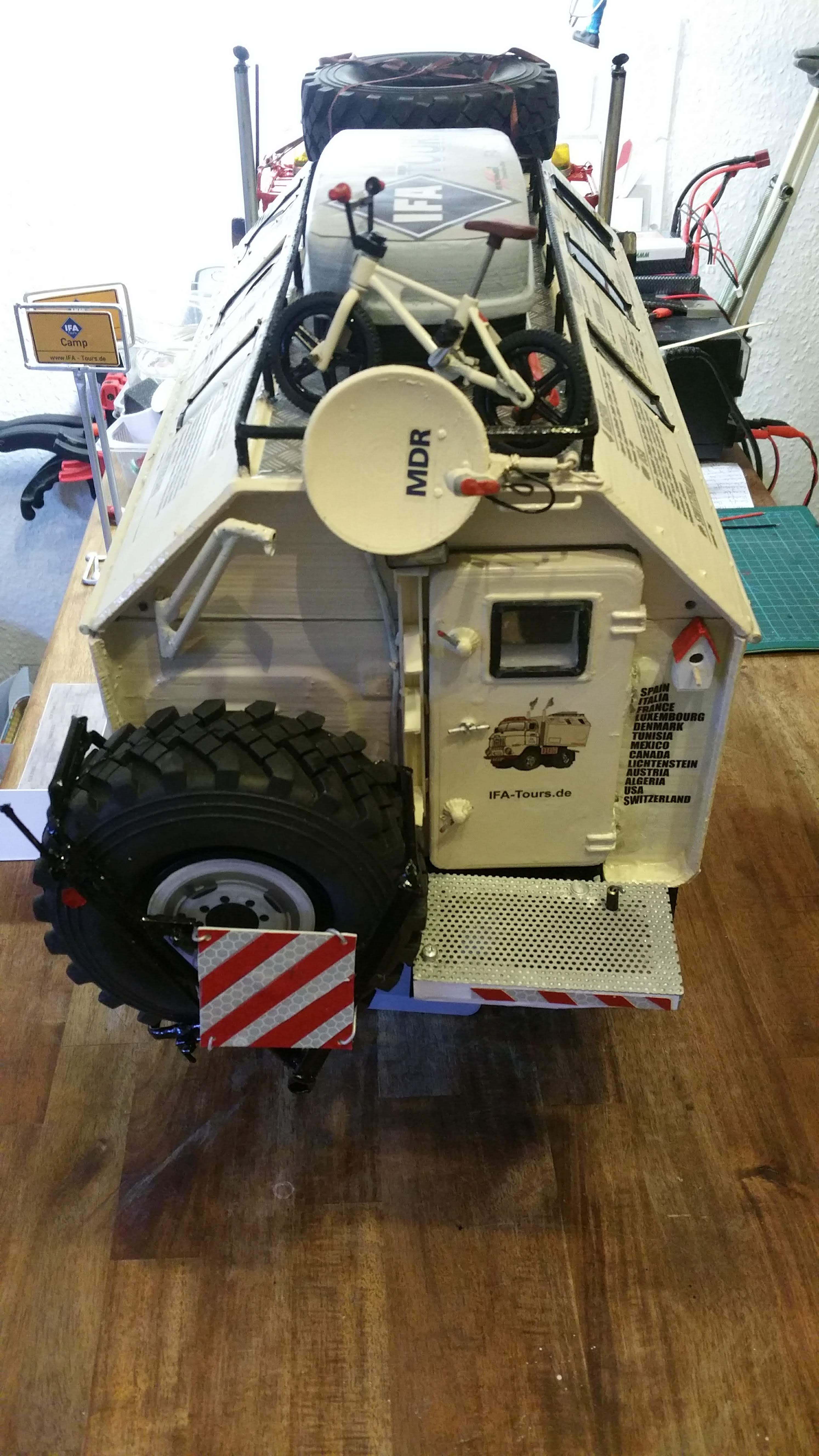

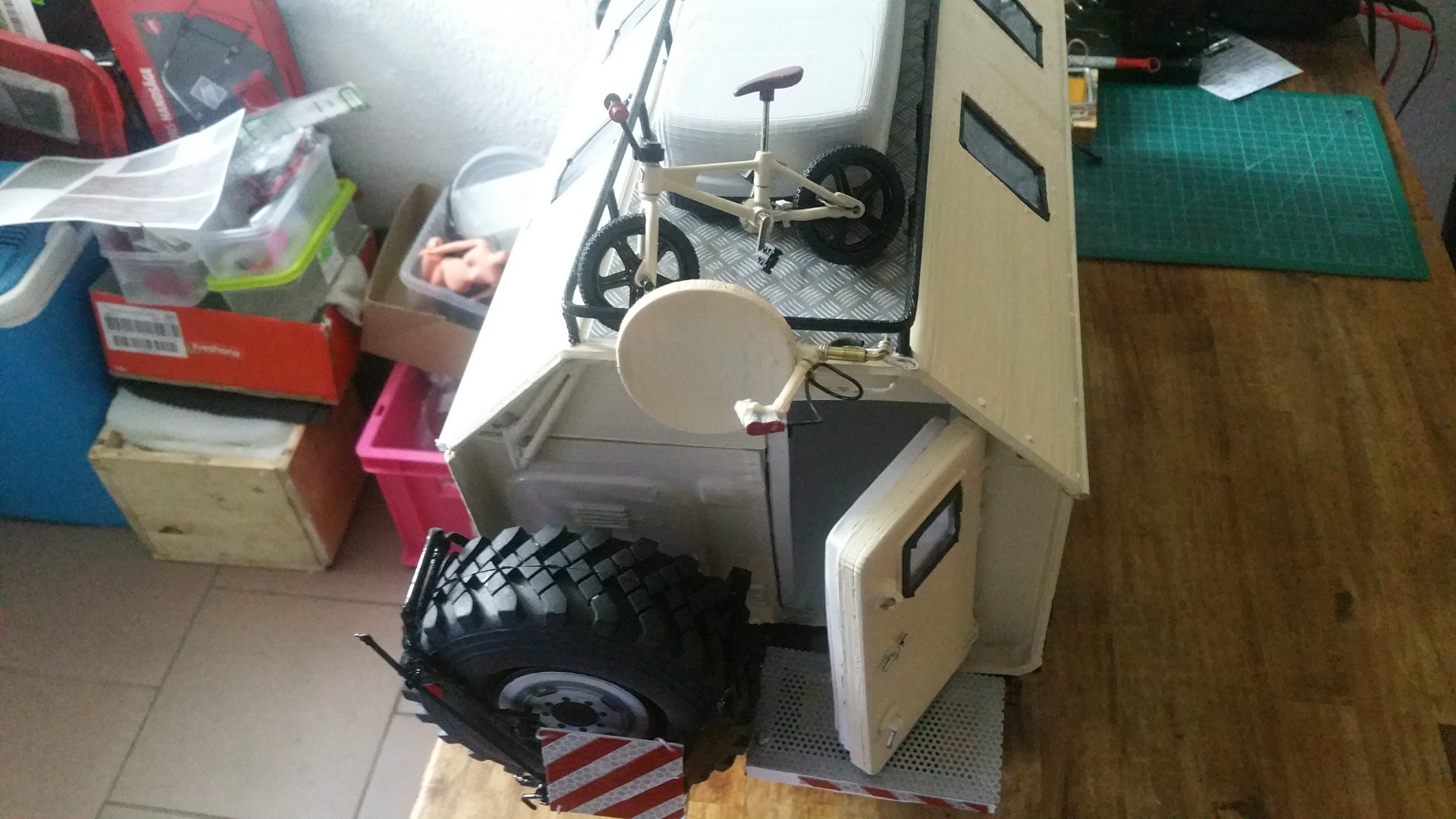

LAK Tür eingebaut, Satellitenschüssel angebaut, Ersatzradreifen auf dem LAK.

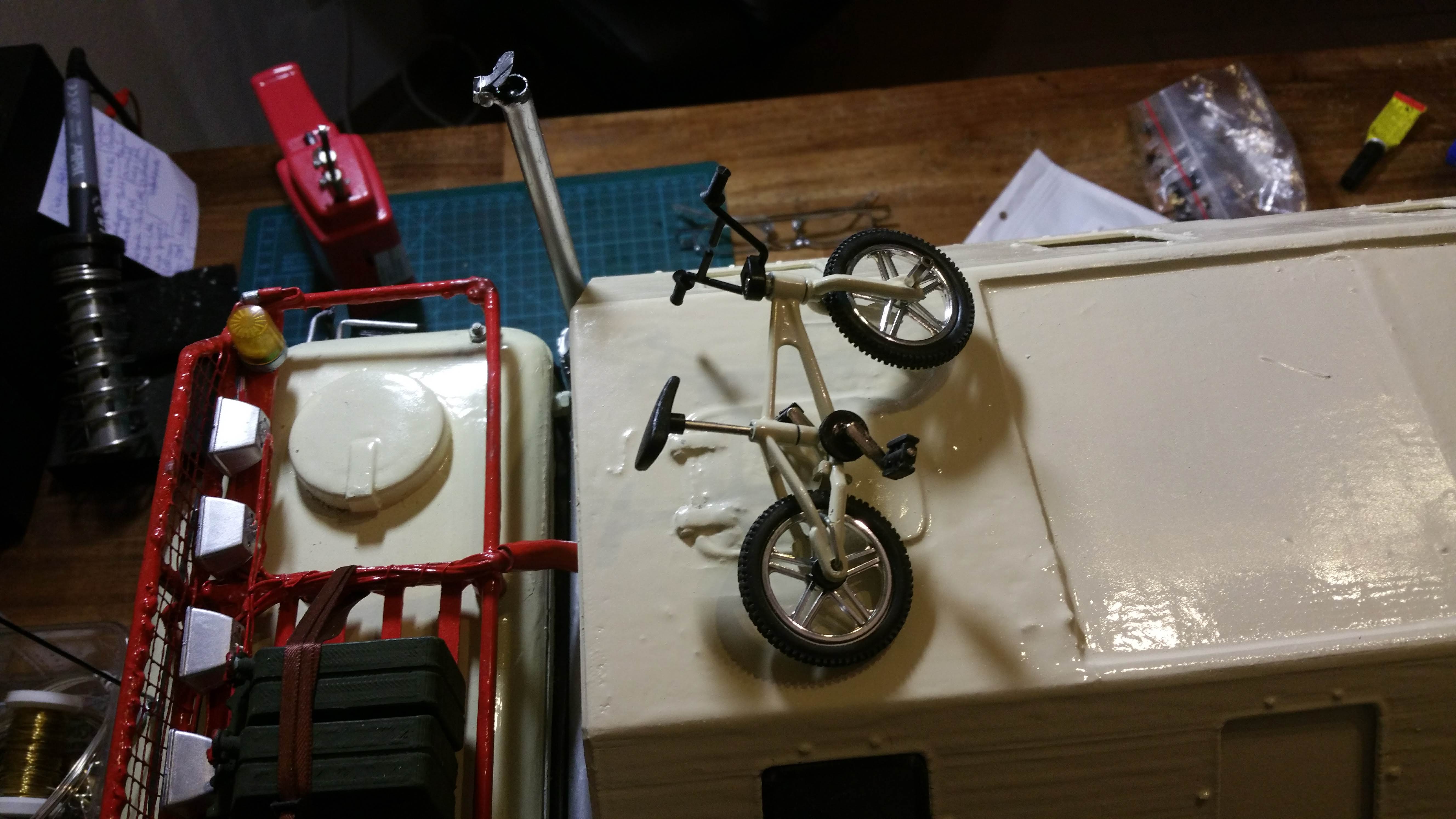

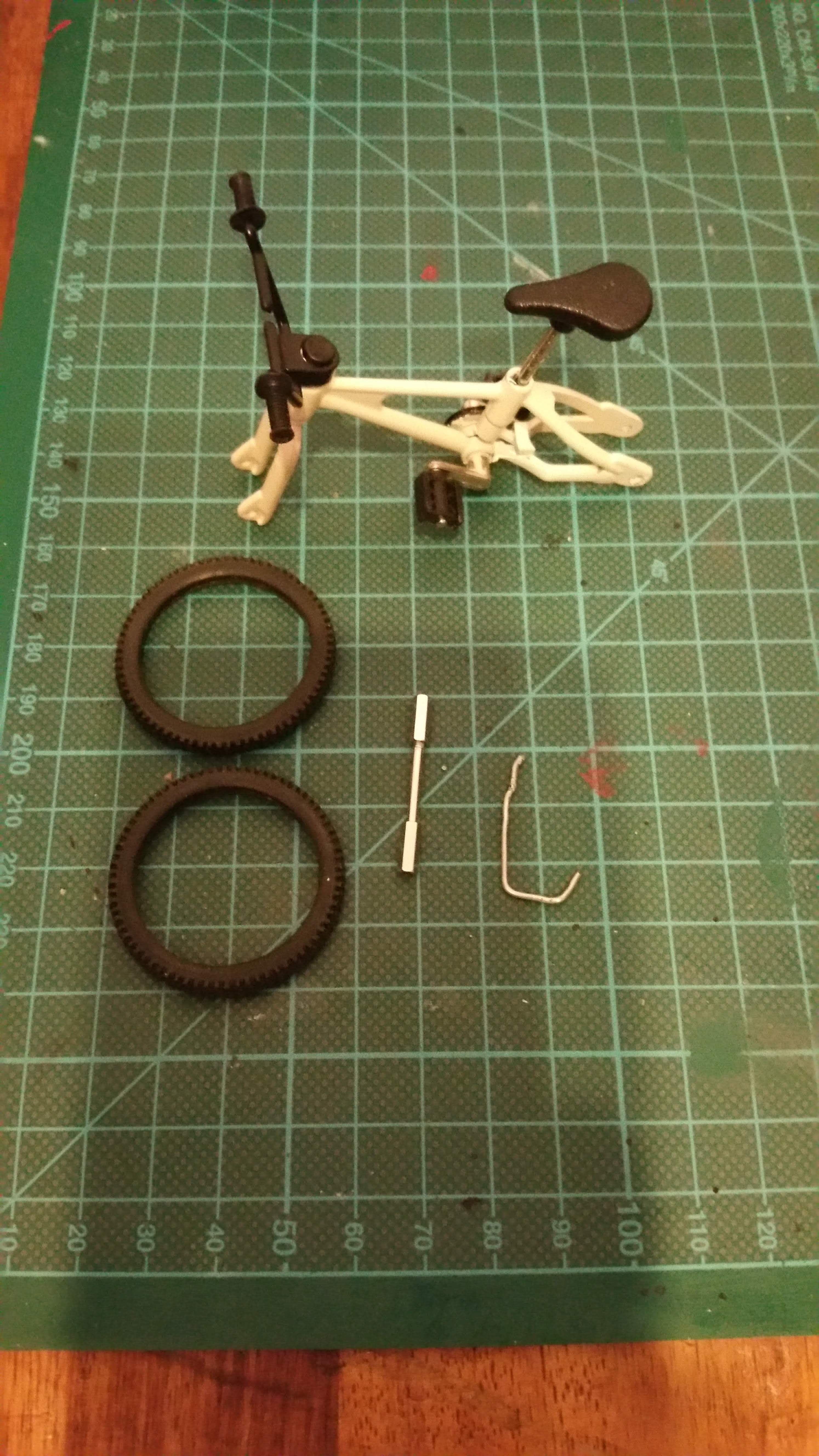

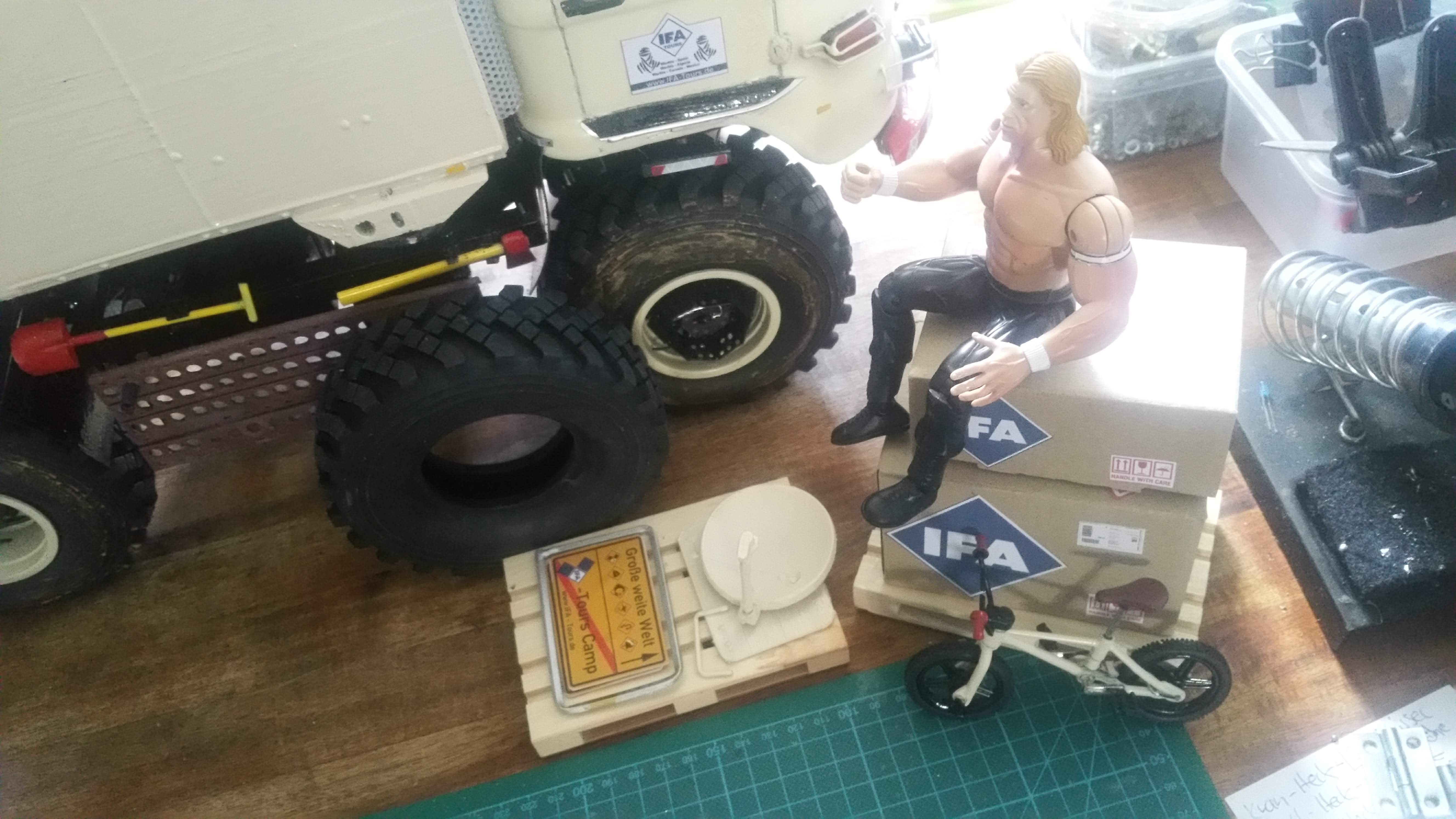

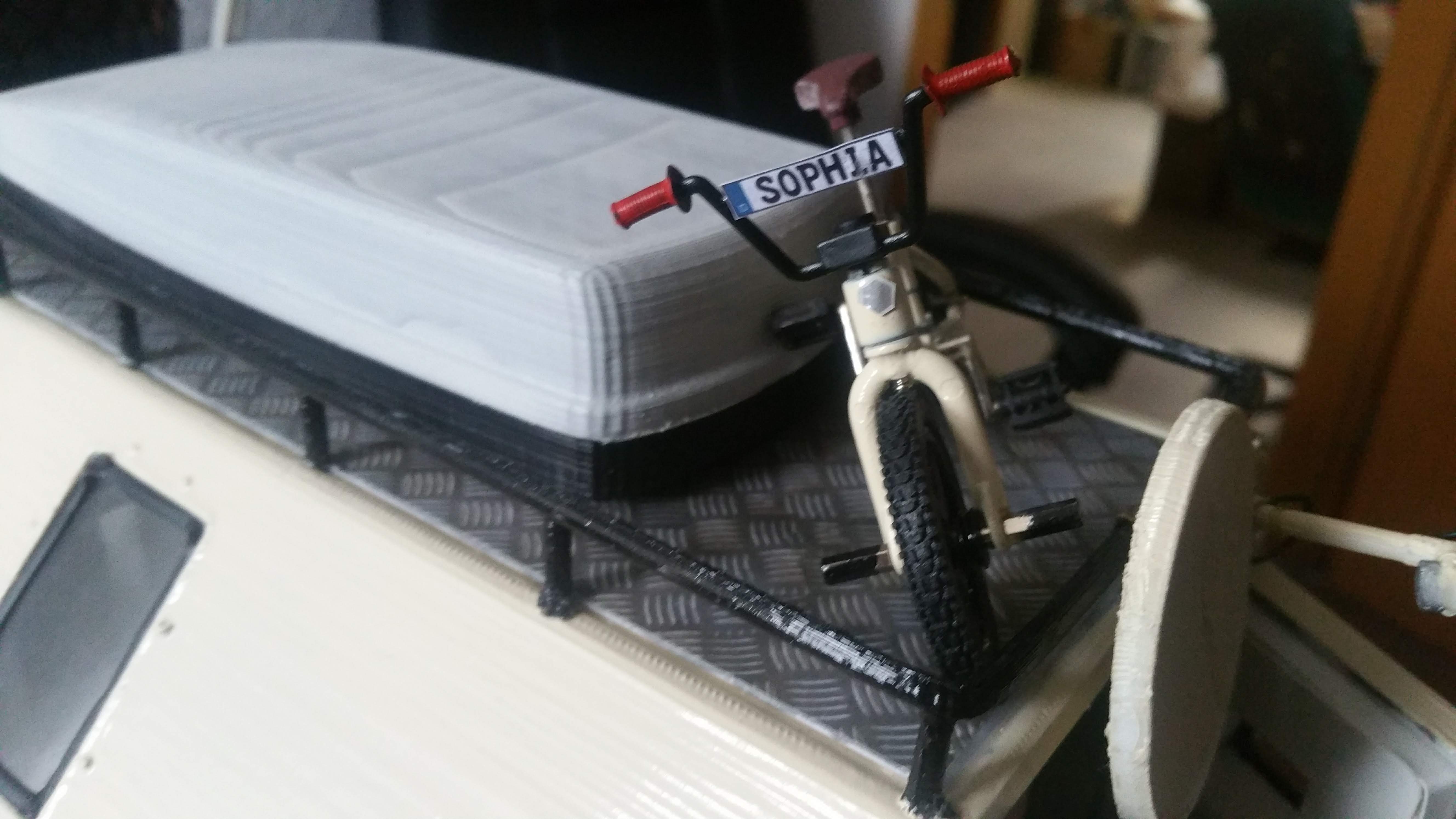

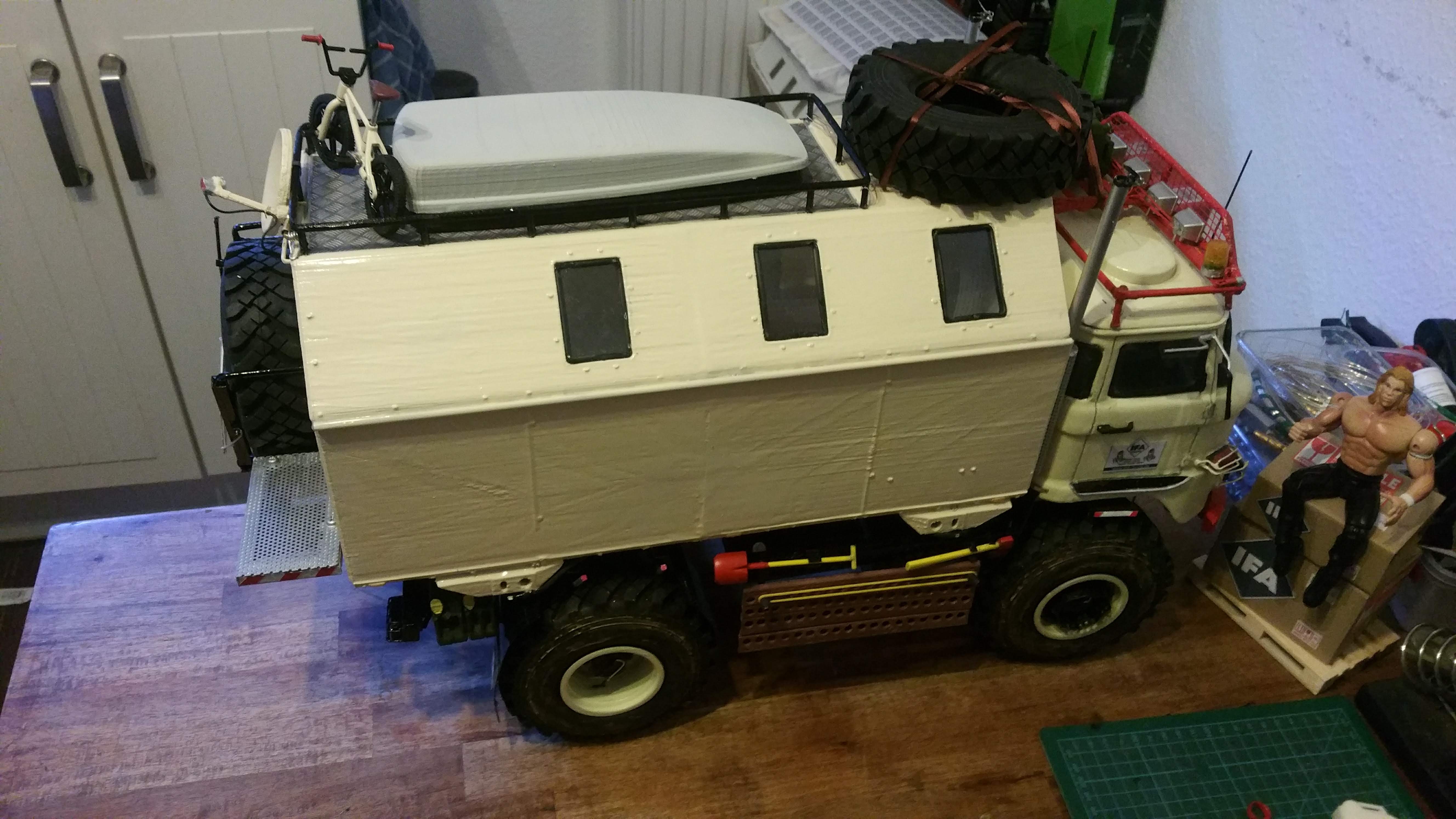

Anprobe Dachbox und Kinderfahrrad.
?thumbnail=small
?thumbnail=small
?thumbnail=small

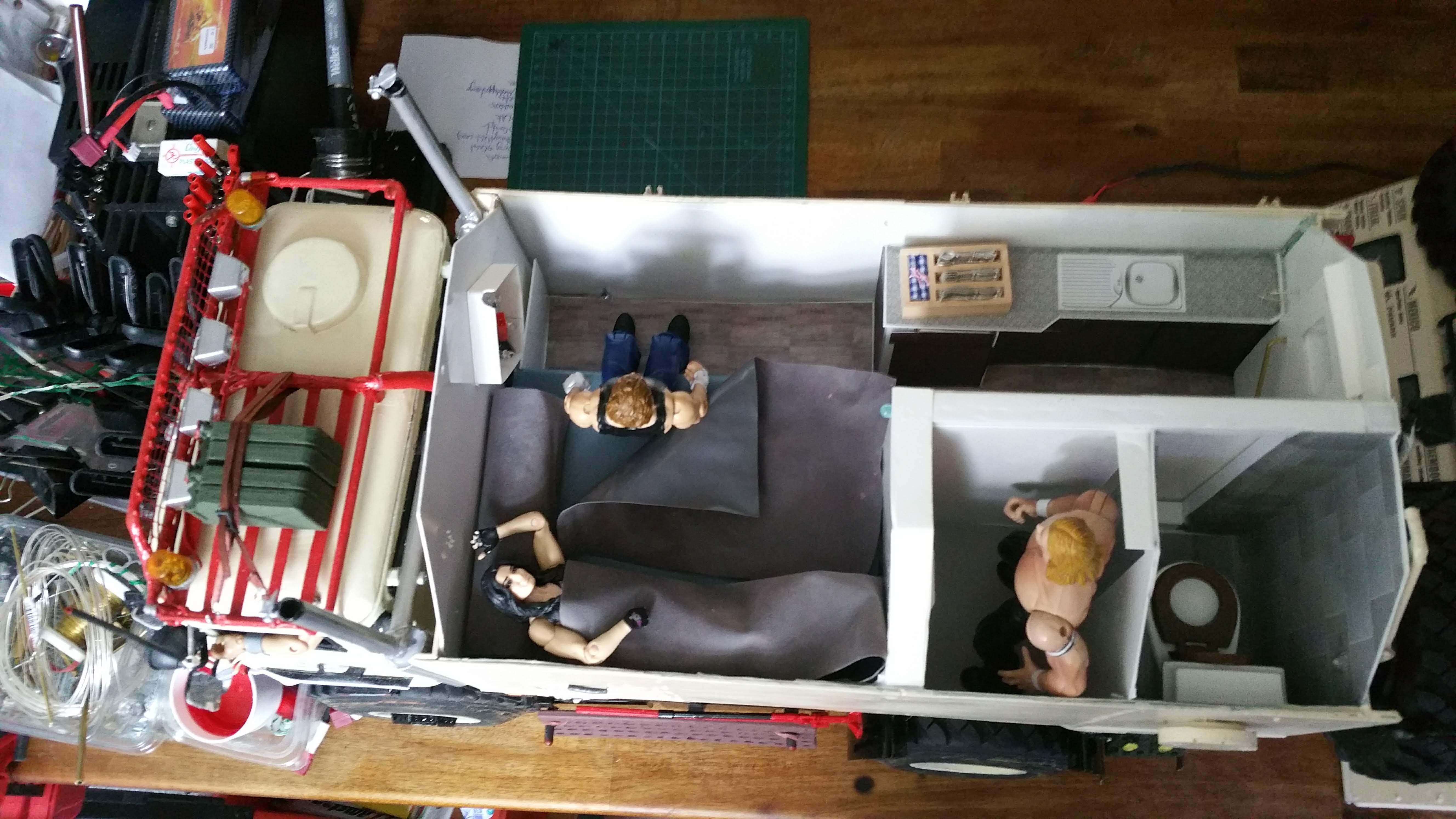

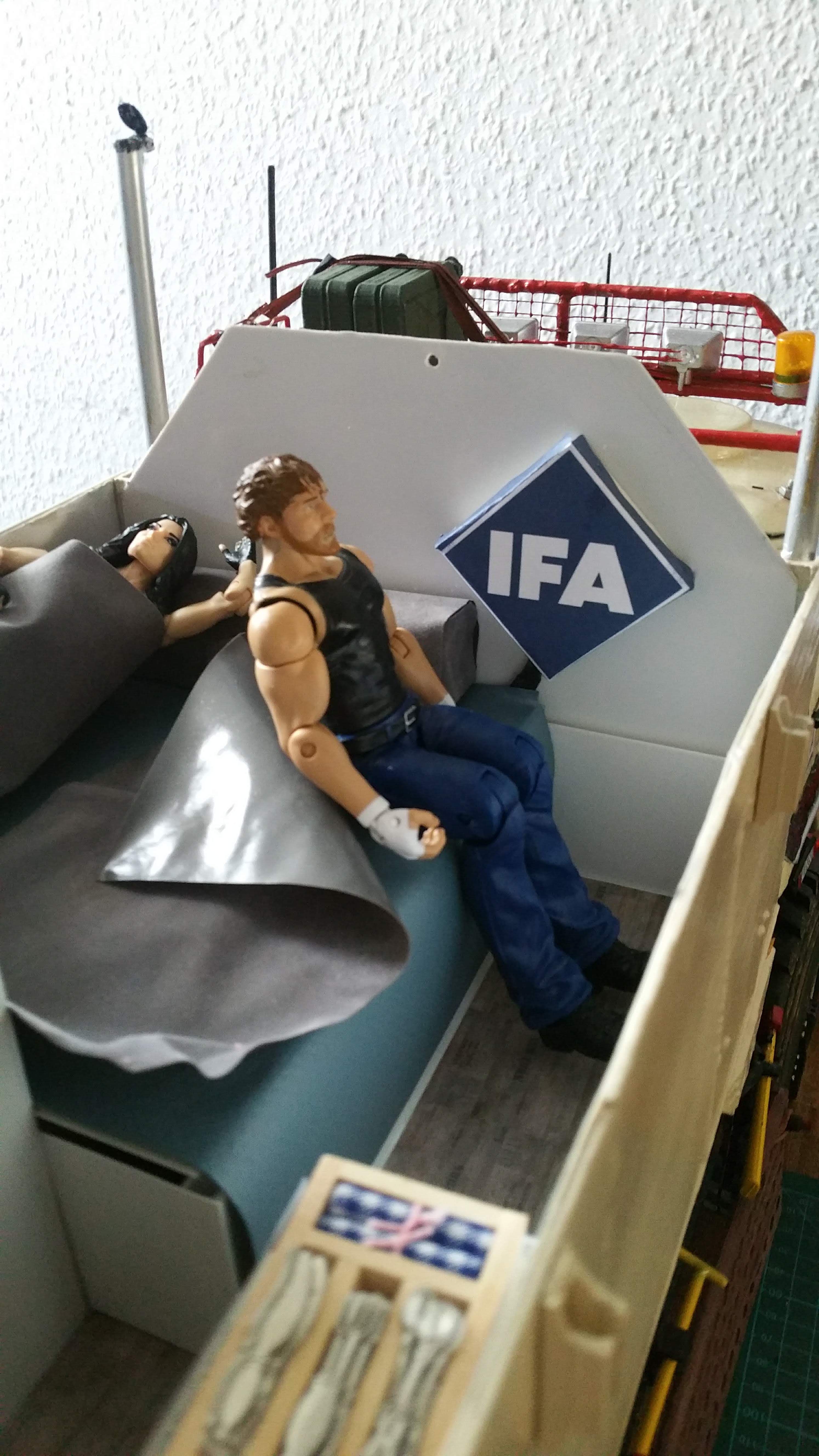

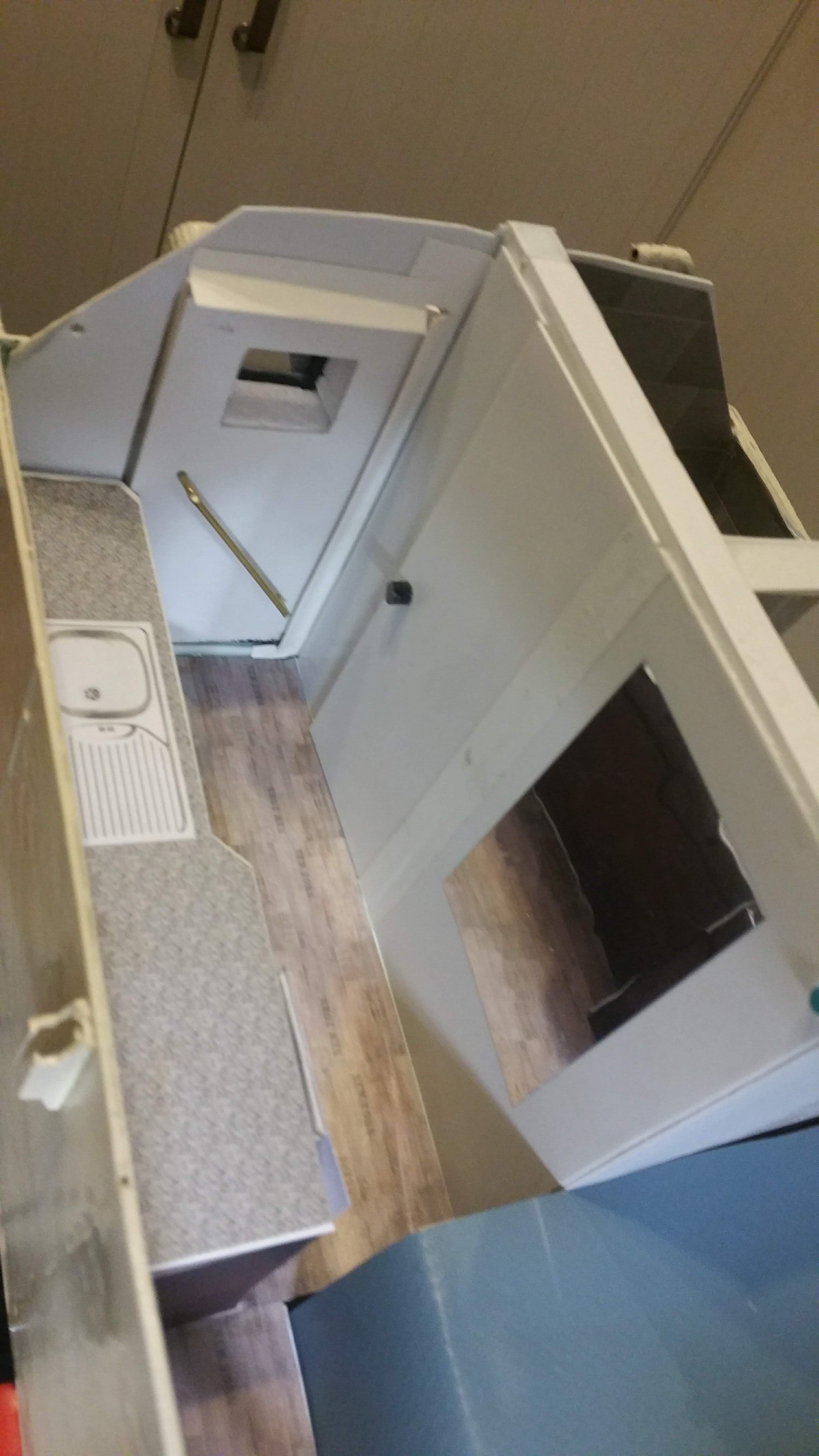

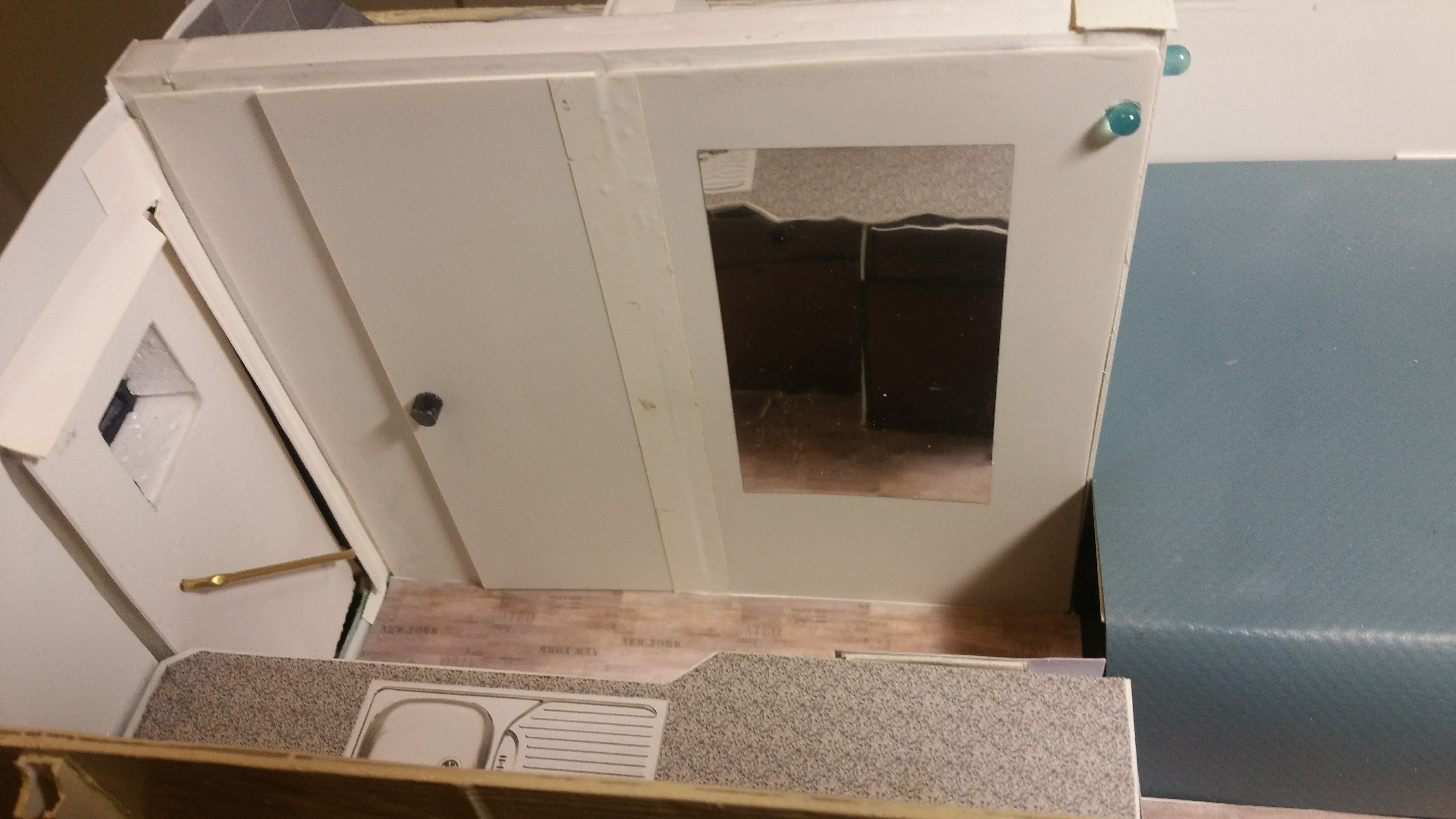

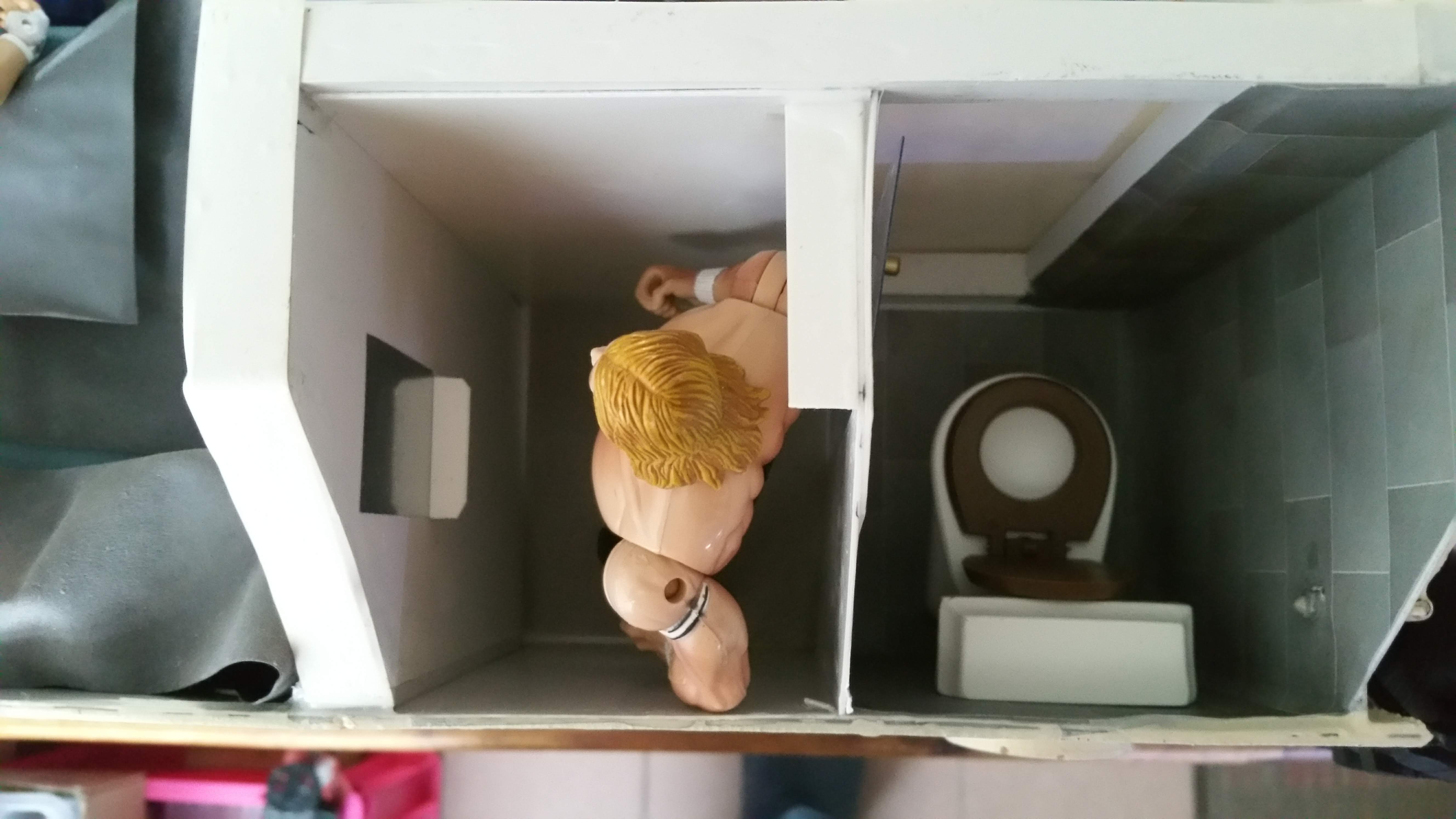

Ein wenig Inneneinrichtung gebastelt.

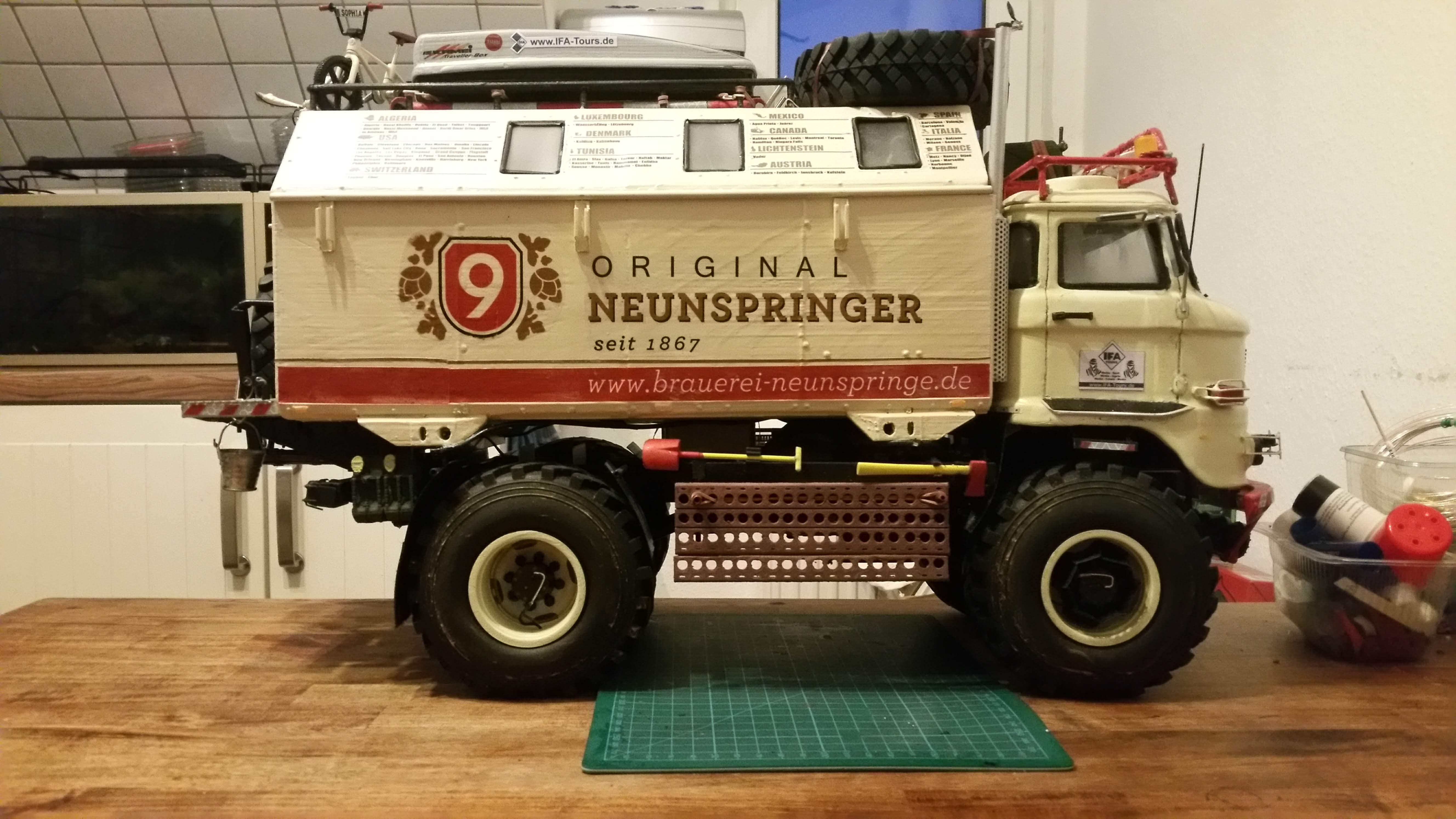

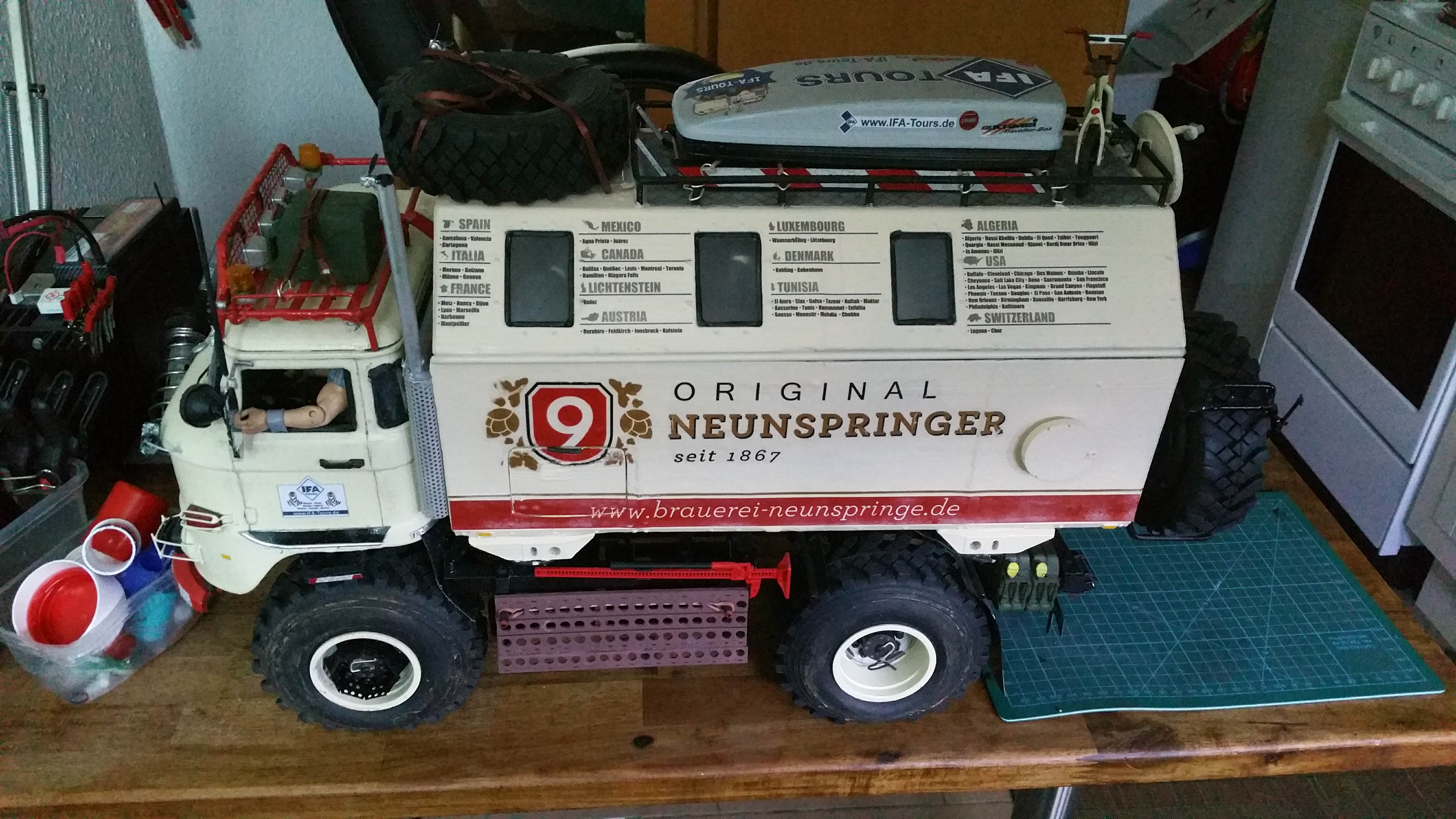

Kleine Details die Woche über im LKW gebastelt und die Aufkleber für den Koffer erstellt.
?thumbnail=small
Dachbox ist auch fertig und die ersten Aufkleber auf dem LAK sind auch schon drauf.

Das Fazit lautet, bequem und reisetauglich, mit Faktor "Will ich auch haben" .

Aufkleber auf den IFA LKW W50 aufgebracht.

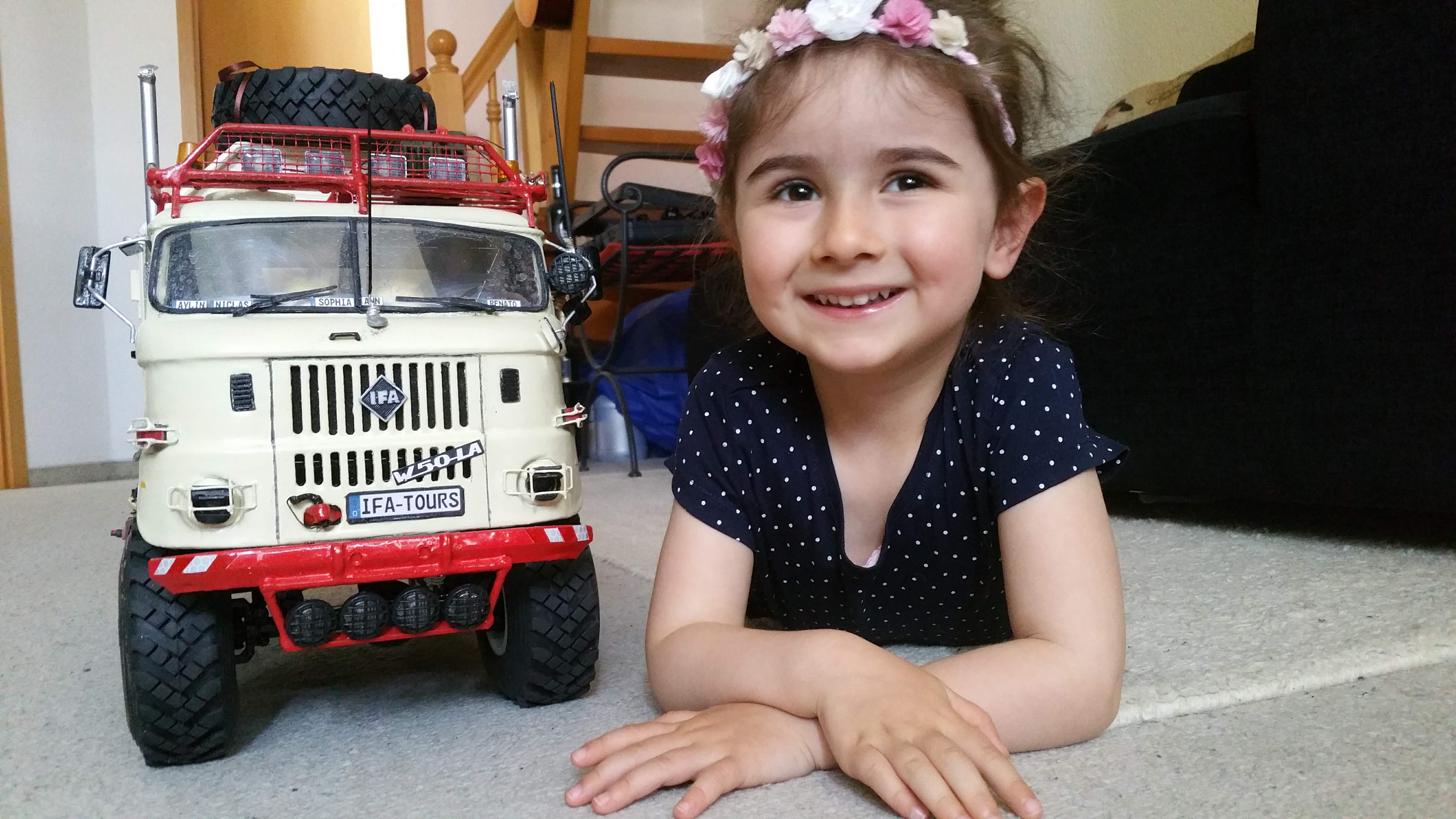

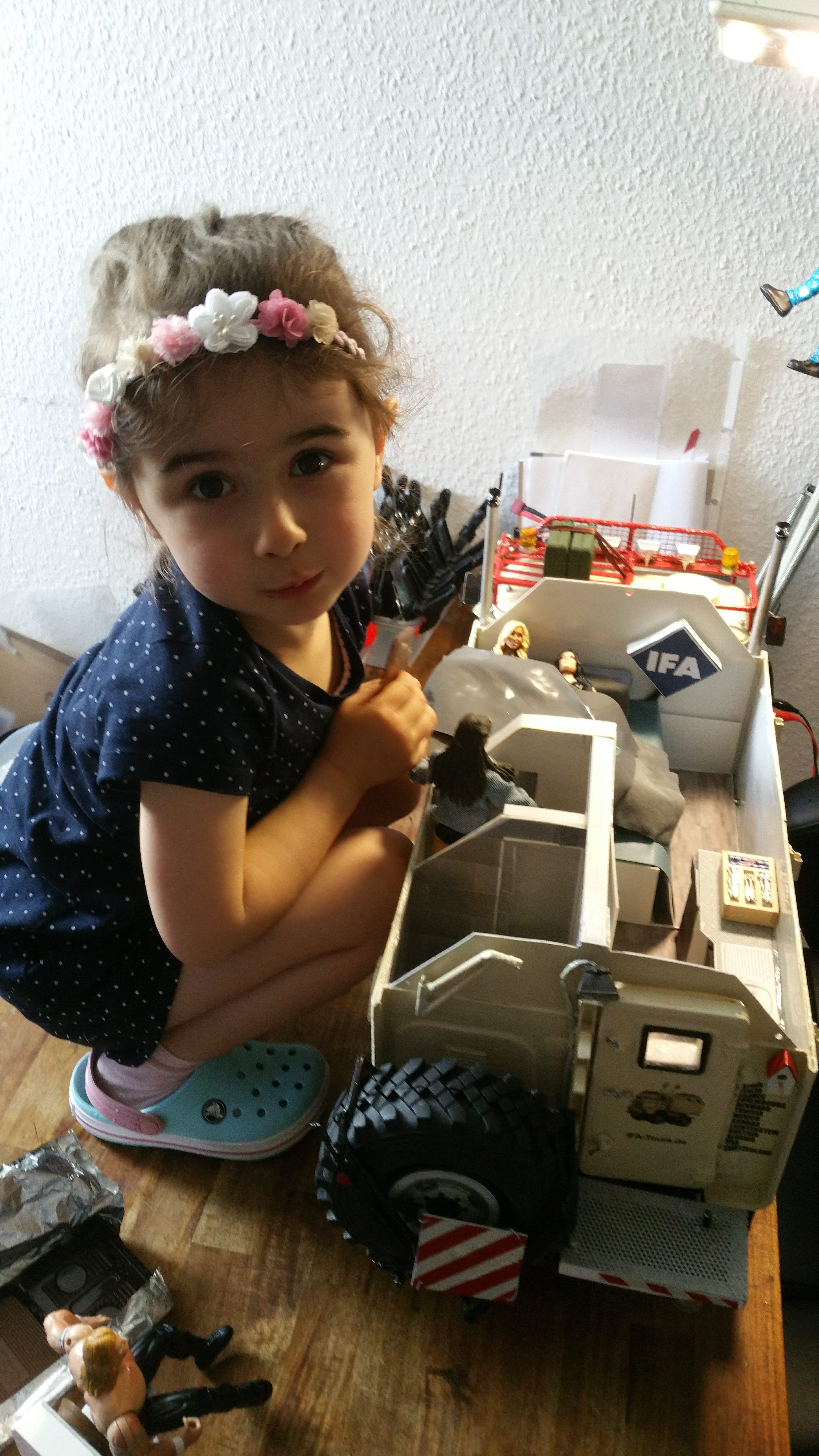

Meine Tochter macht die Abfahrtskontrolle
?thumbnail=small
Alles in Ordnung, sagt sie.
?thumbnail=small
?thumbnail=small
"Papa, das ist das schönste Puppenhaus, was Du da gebastelt hast".:(

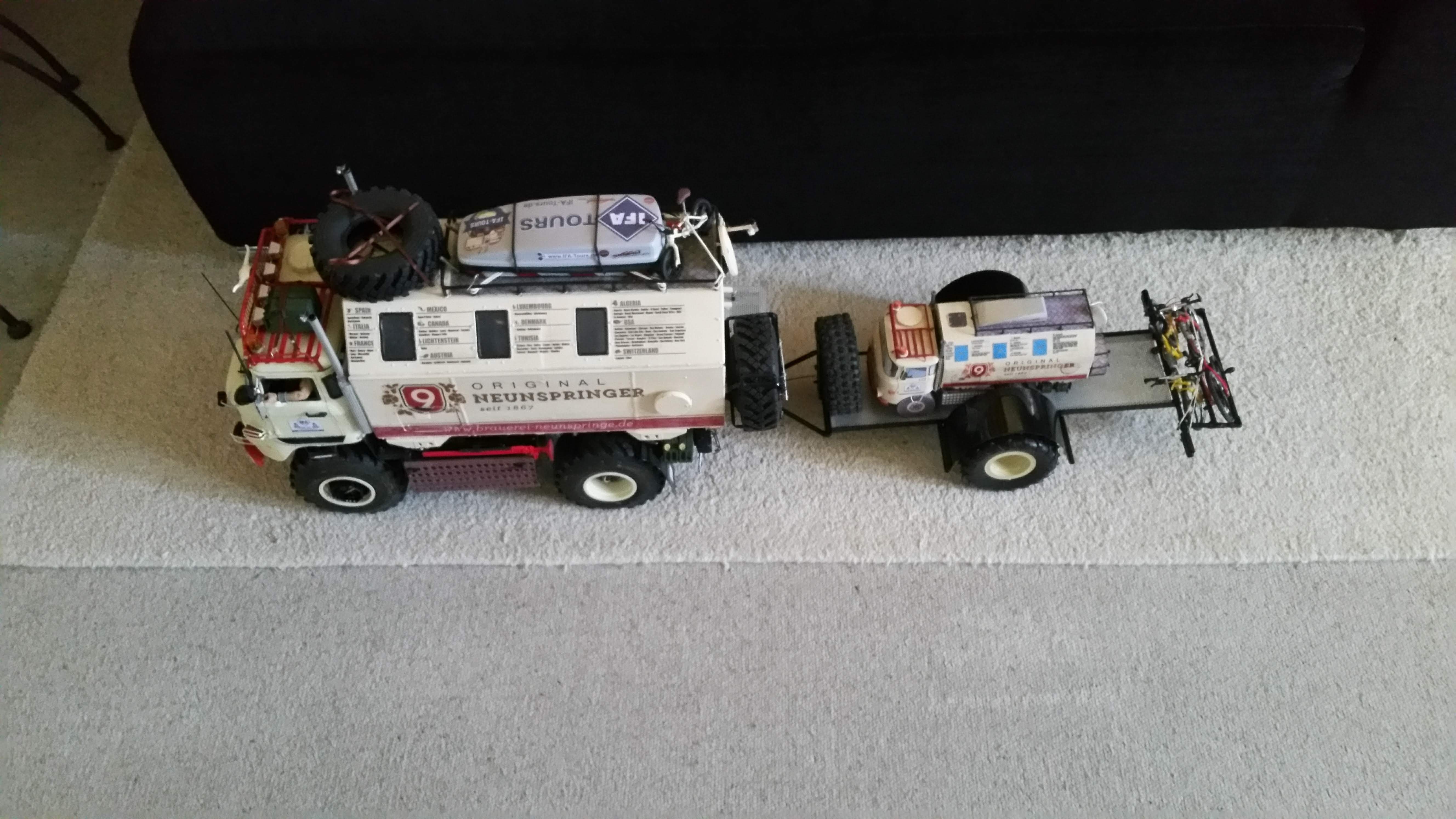

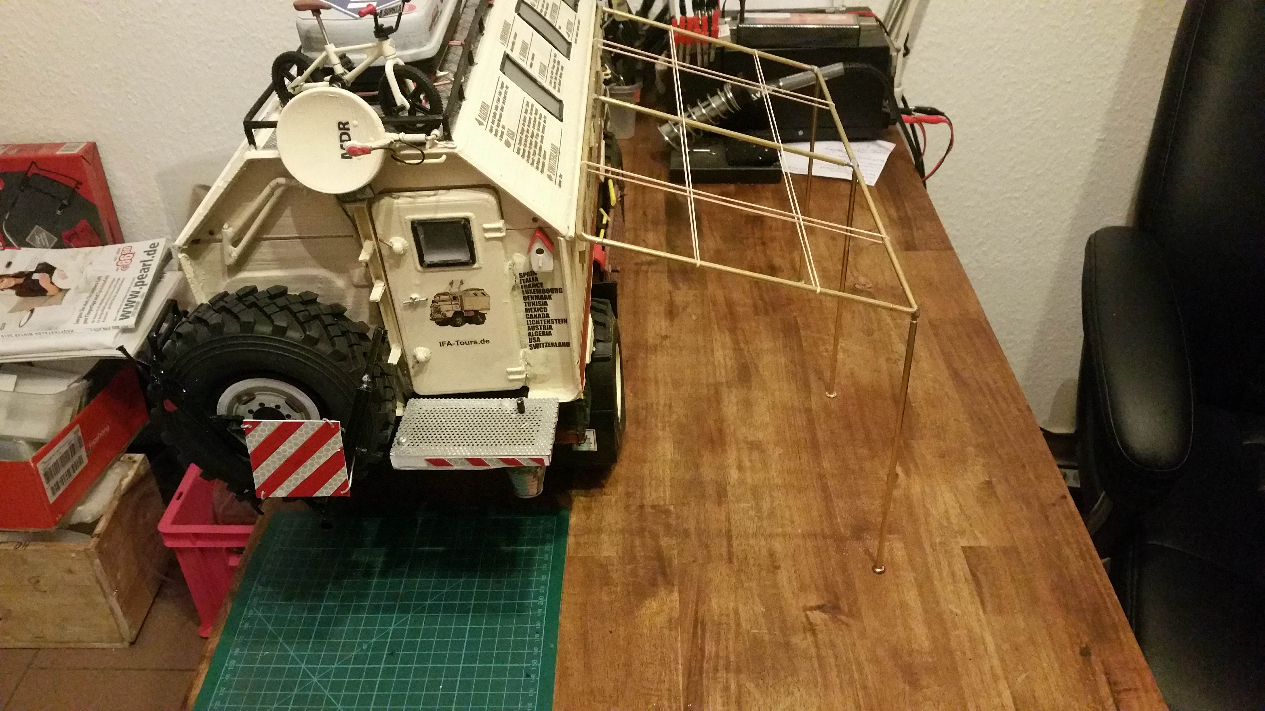

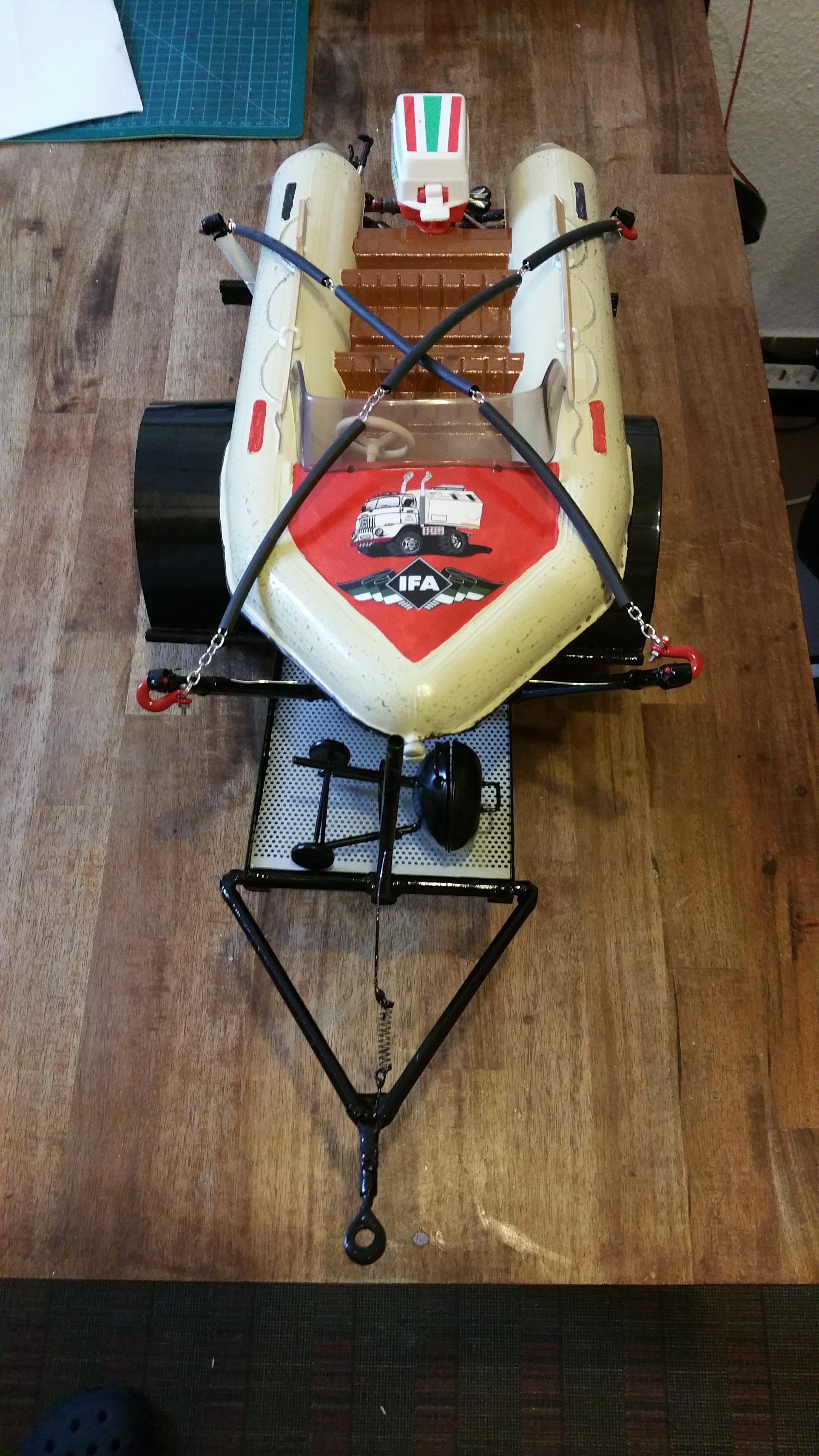

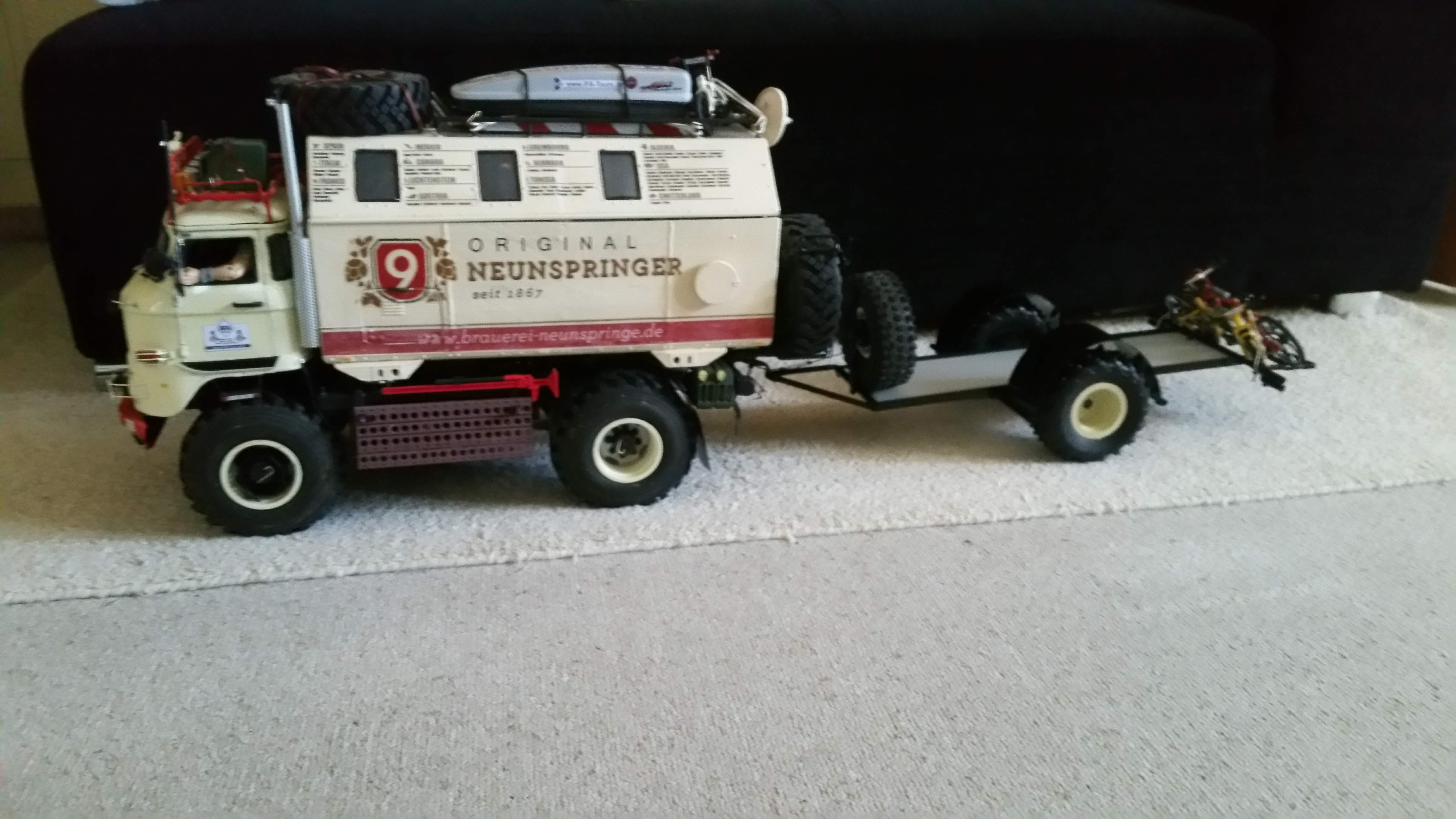

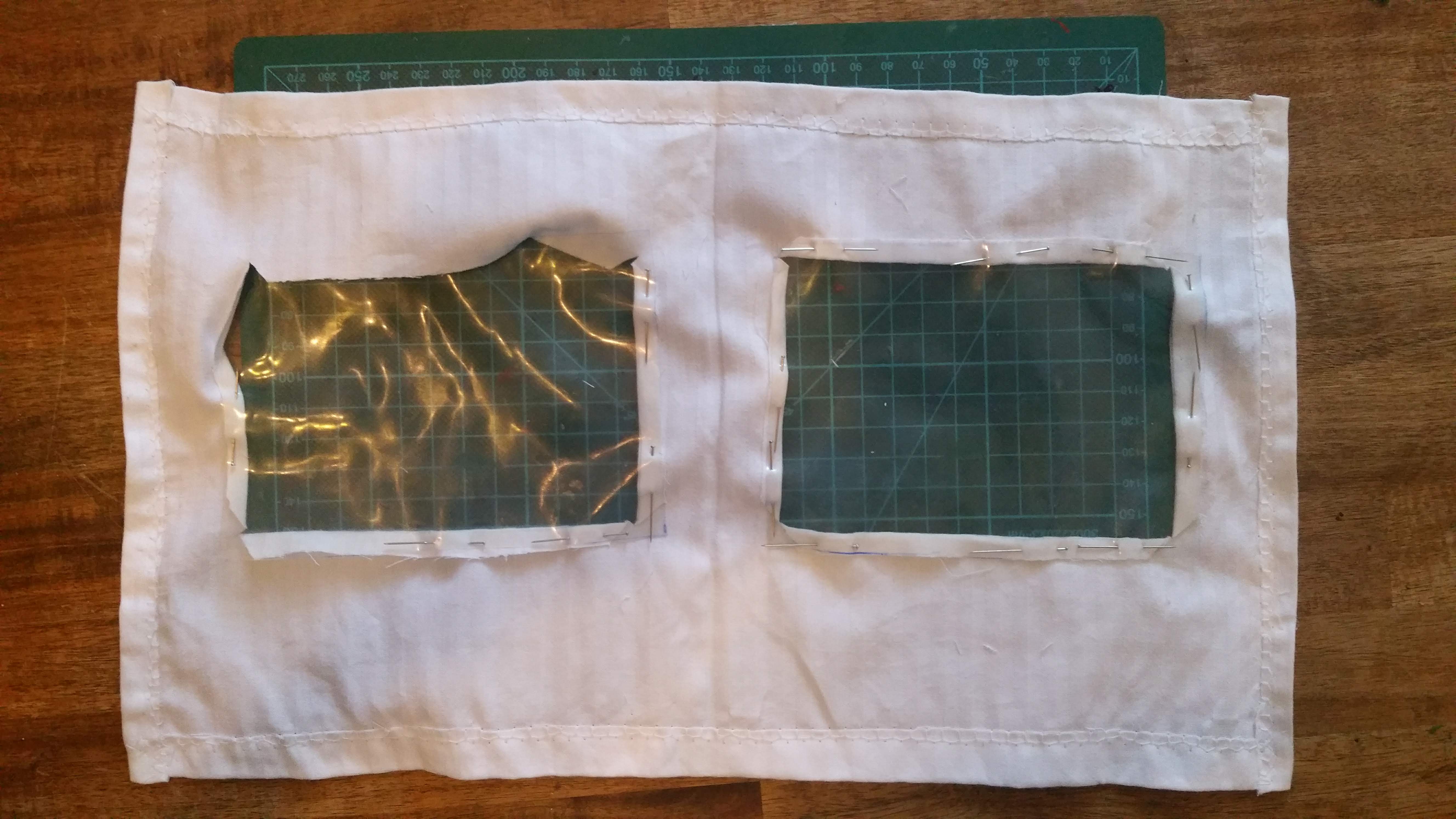

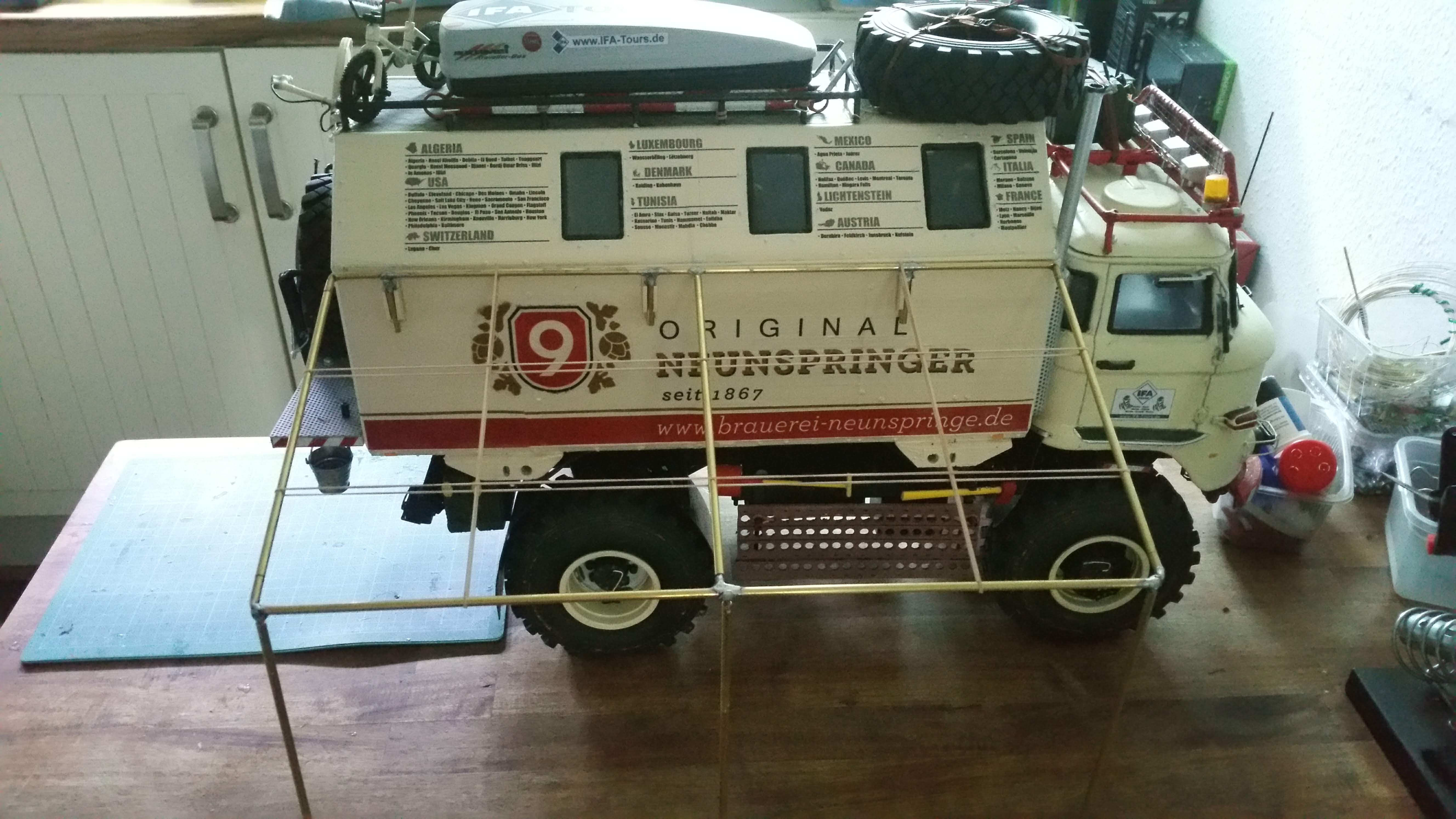

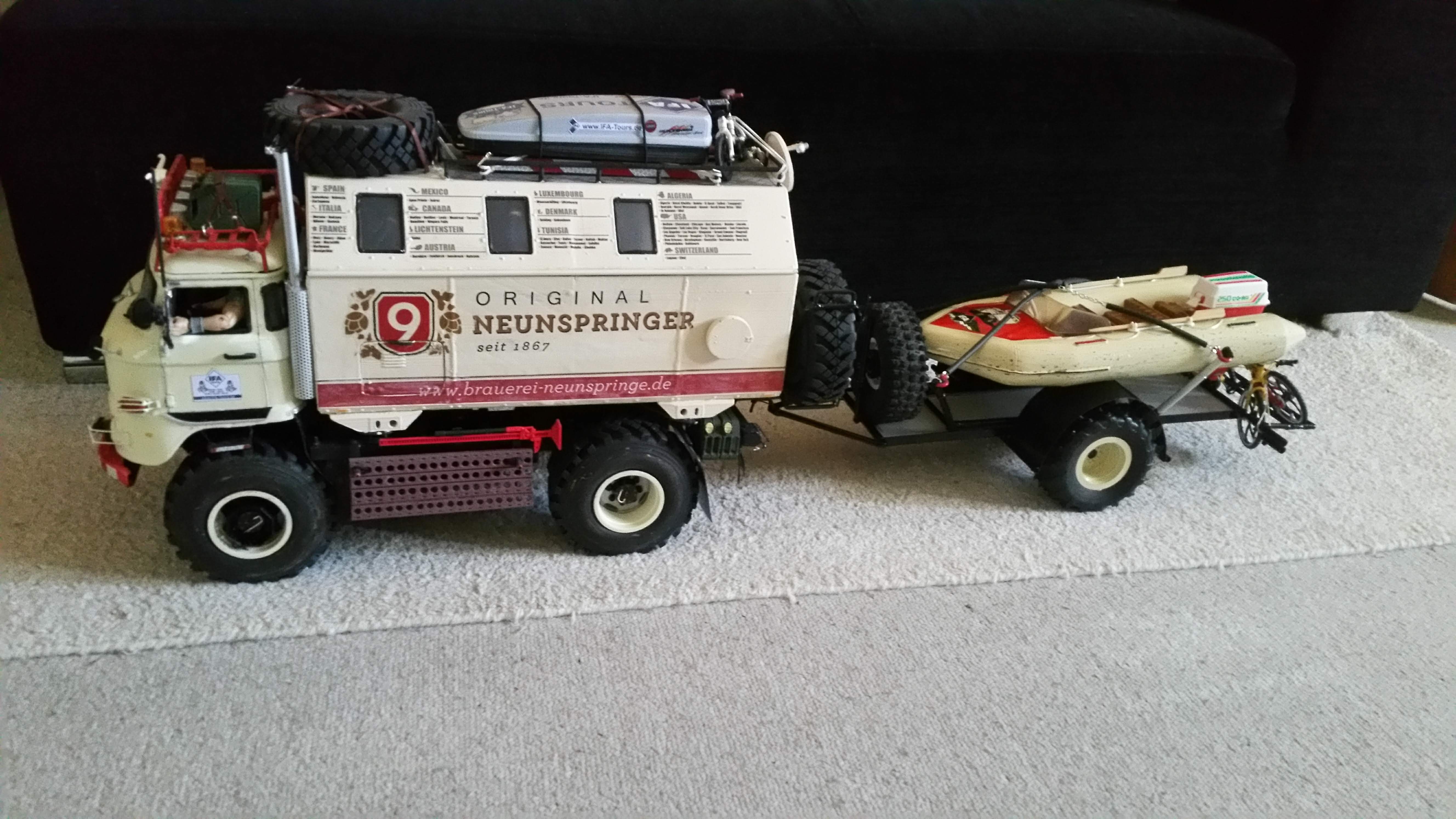

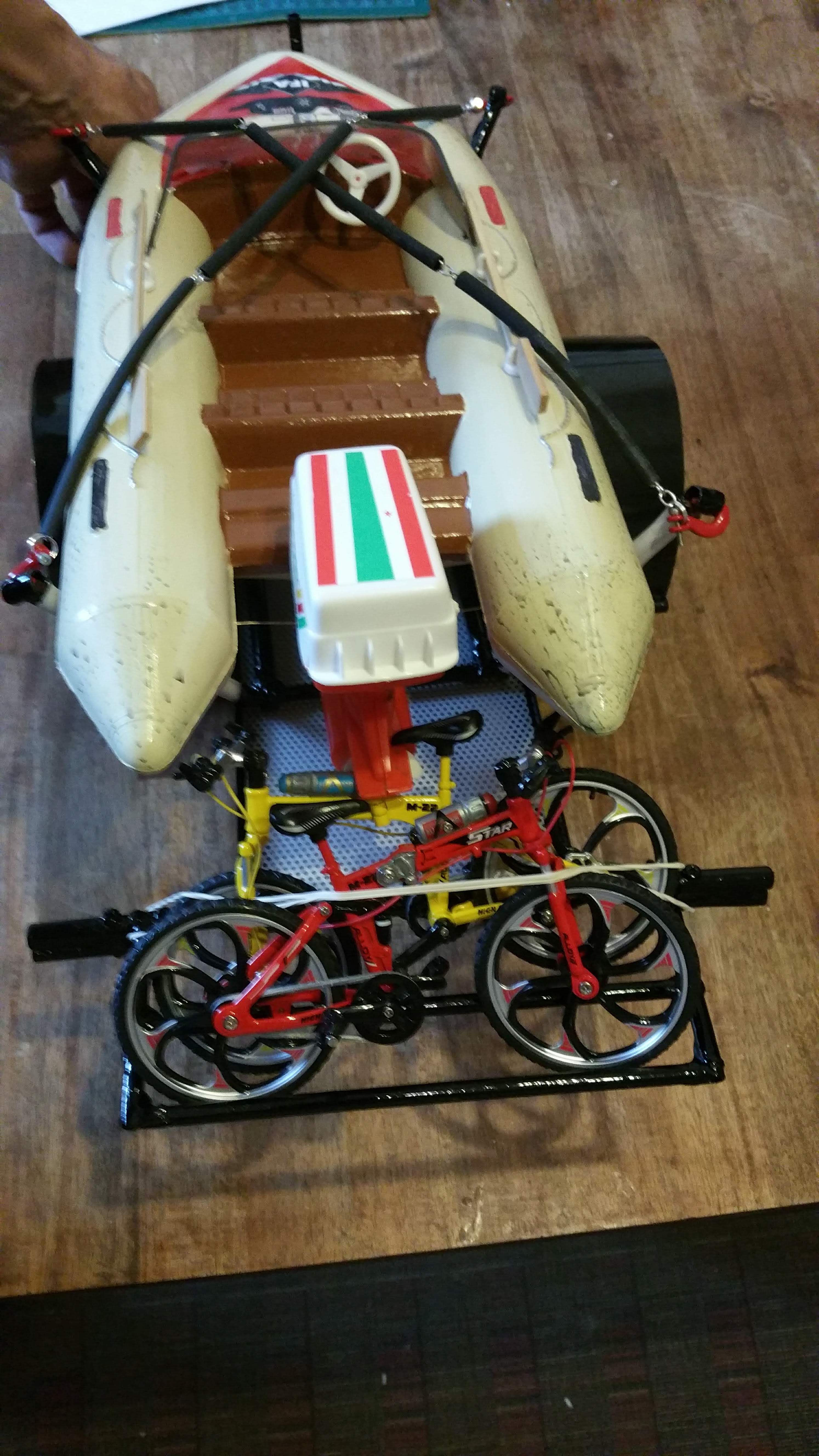

Ein LAK Anbau Zelt entsteht, das wollte ich schon immer für meinen großen IFA LKW W50 haben und nun baue ich eins als Modell um damit Ideen für ein großes Zelt zu sammeln.

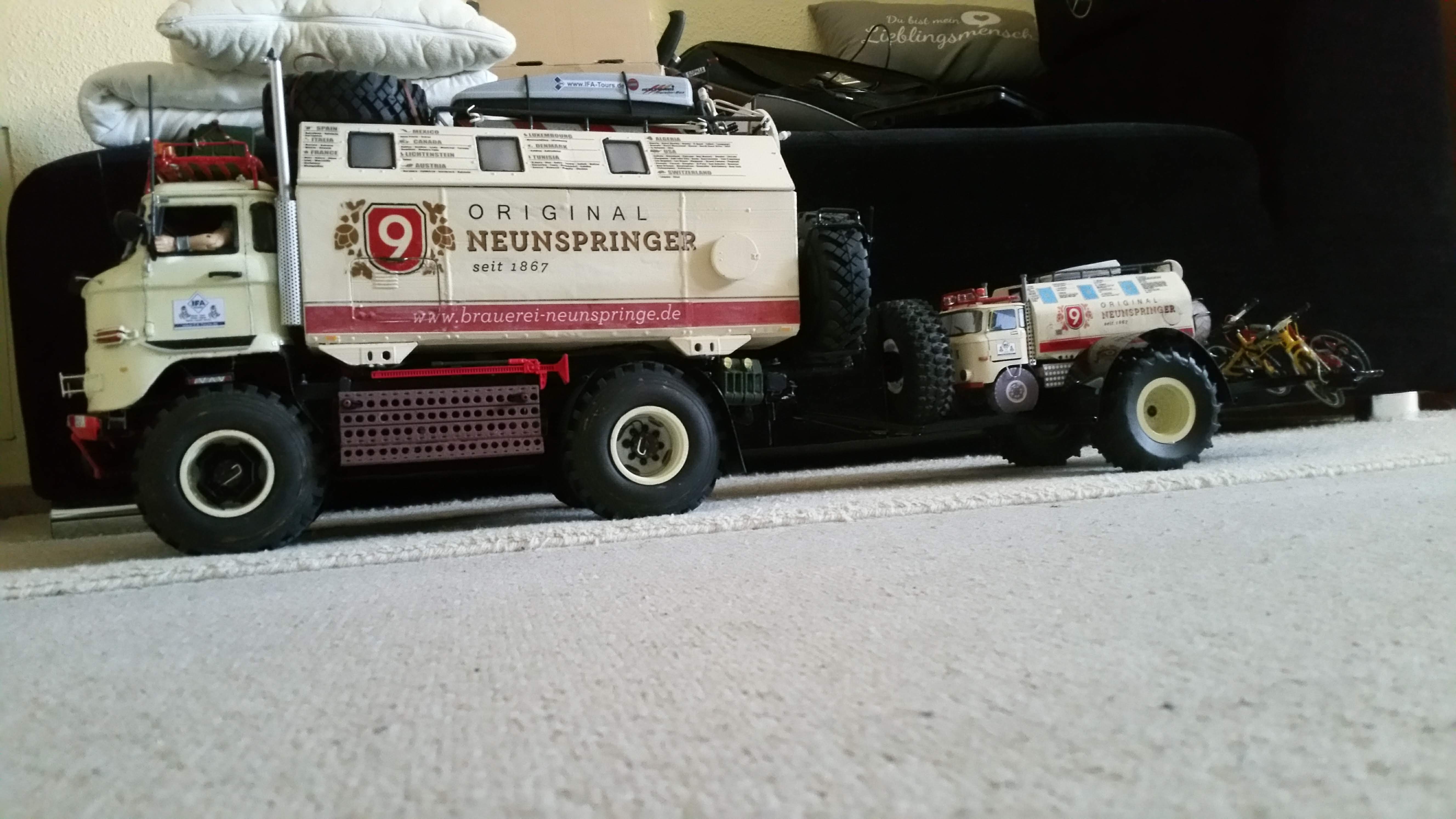

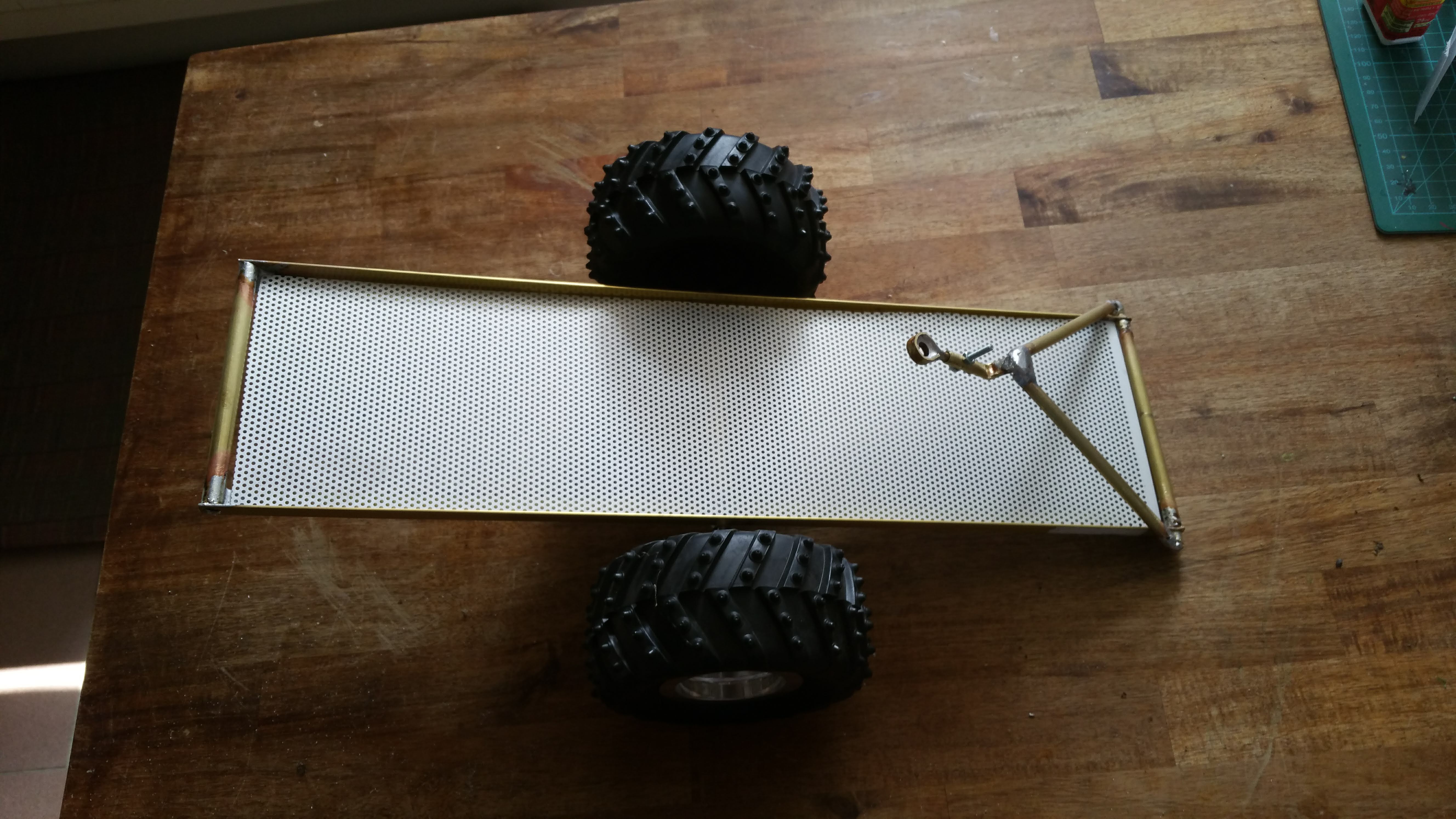

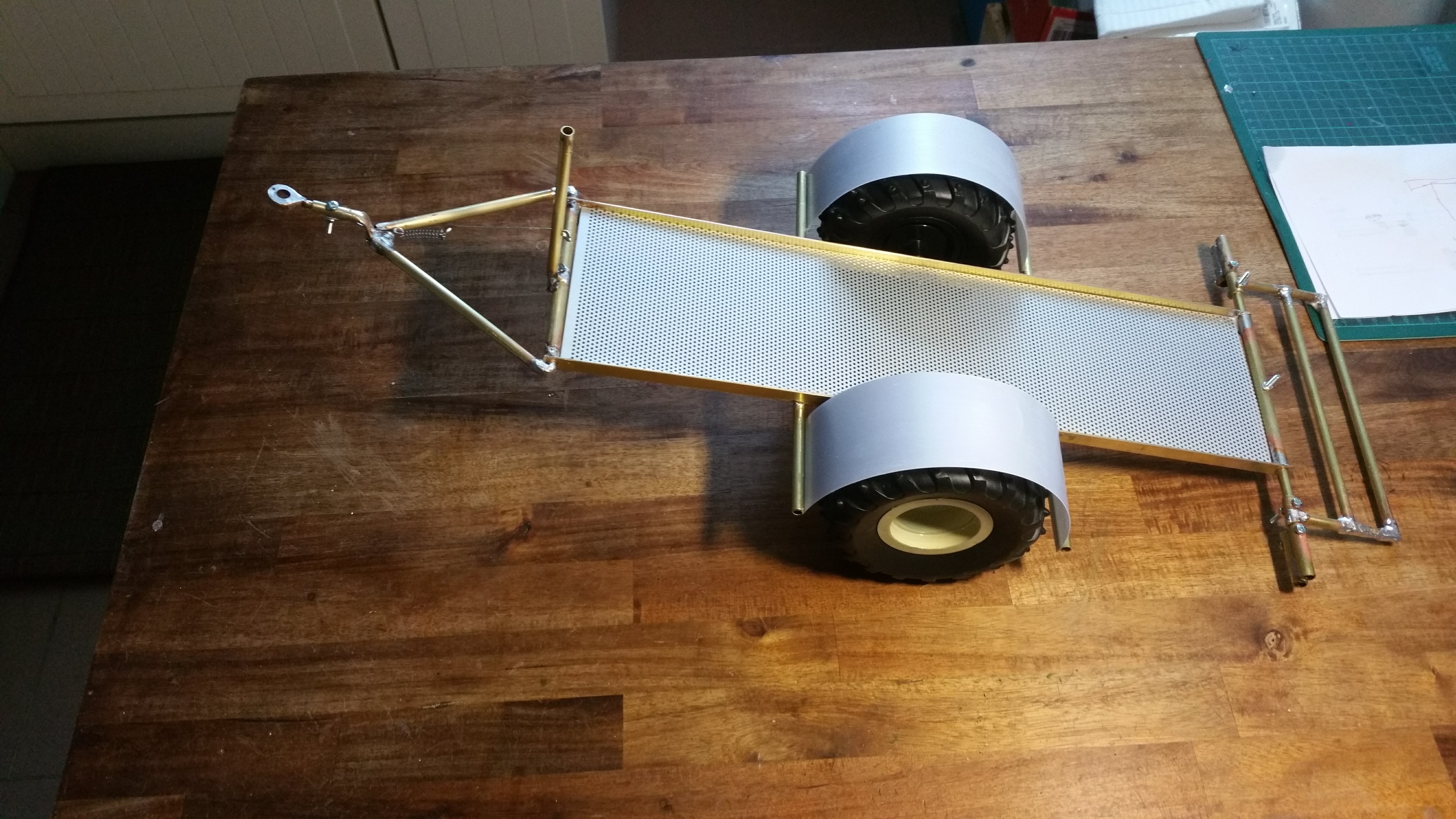

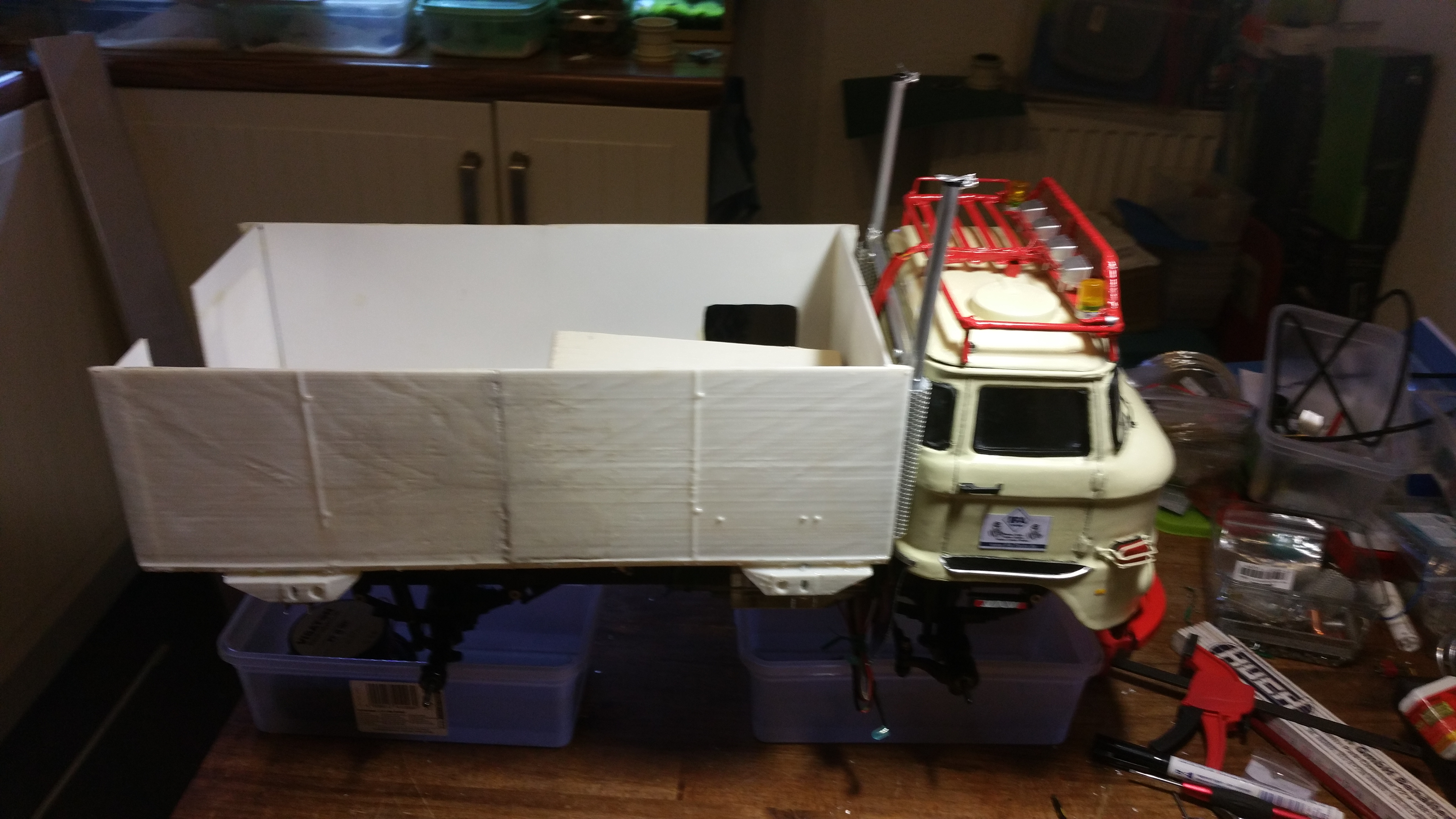

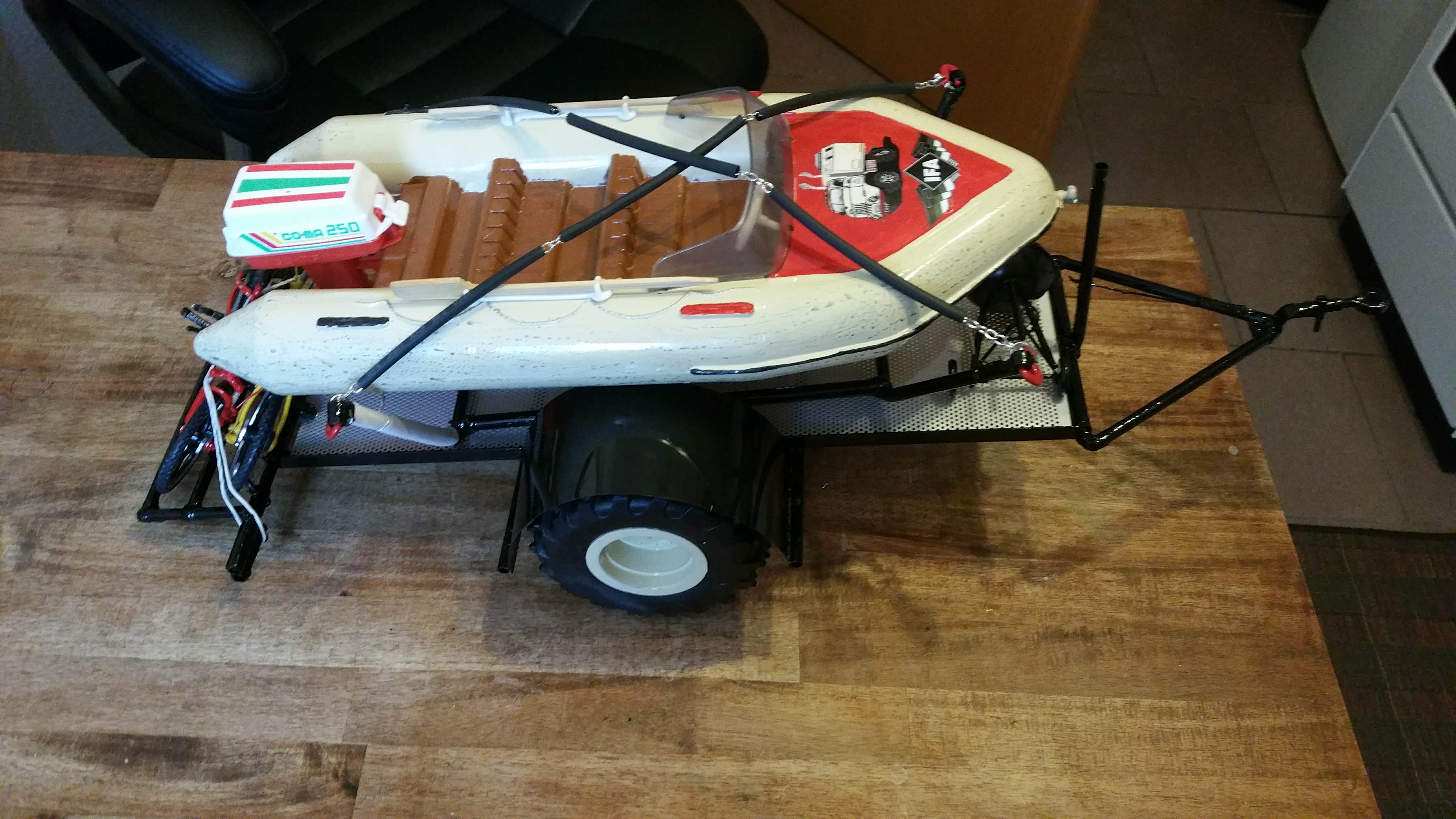

Hier entsteht noch ein Nebenprojekt, ein Anhänger für den IFA LKW W50, zum Transport von Sportgeräten.
?thumbnail=small
?thumbnail=small
?thumbnail=small
?thumbnail=small
?thumbnail=small
?thumbnail=small
?thumbnail=small
?thumbnail=small
?thumbnail=small
?thumbnail=small
?thumbnail=small

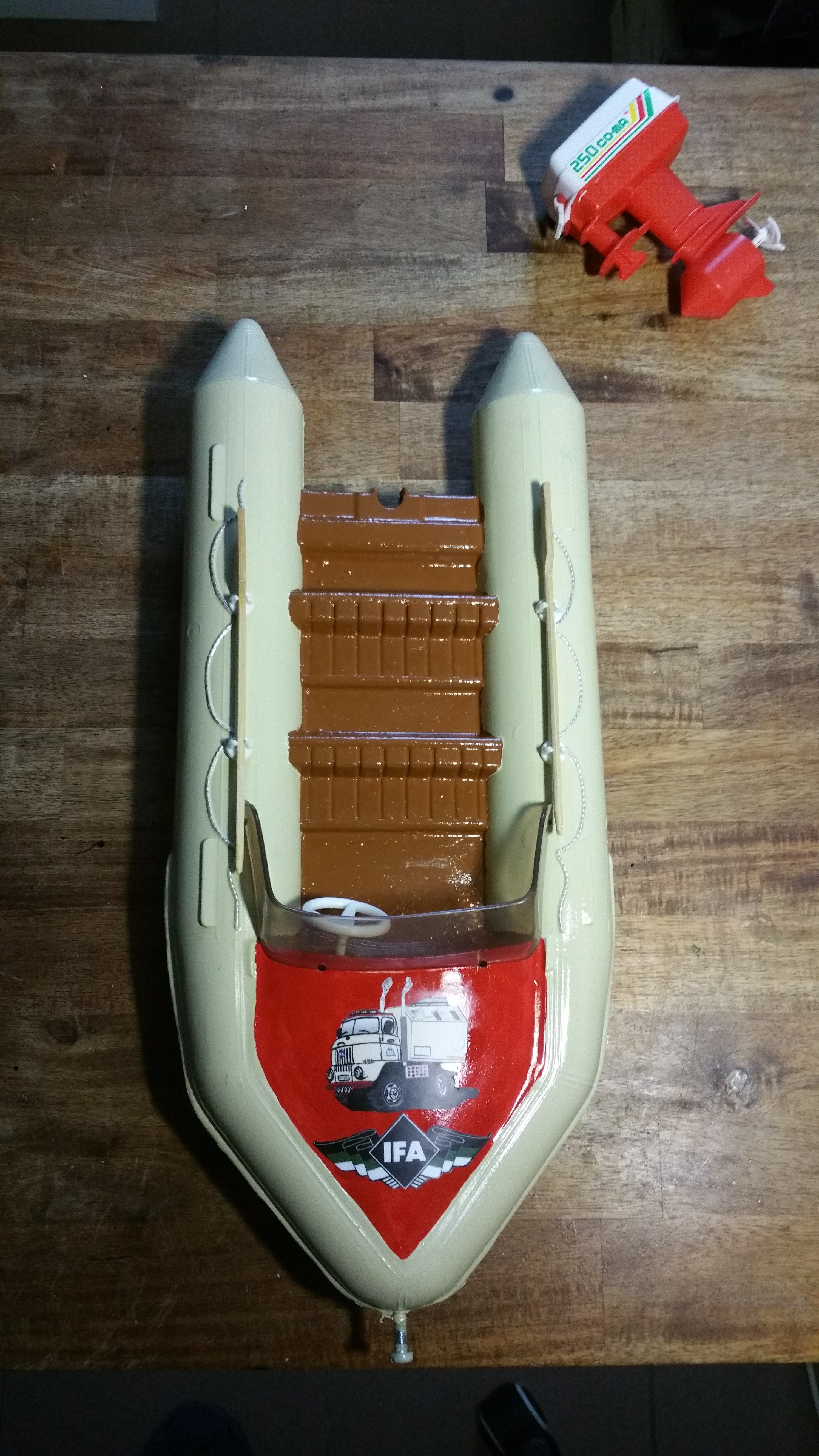

Die Ladung für den Anhänger, ein Schlauchboot und Fahrräder.
?thumbnail=small
Leerer Anhänger
?thumbnail=small
Transport von einem IF LKW W50 Modell
?thumbnail=small
?thumbnail=small
Schlauchboot auf dem Anhänger
?thumbnail=small
?thumbnail=small
Heute noch mal das schöne Wetter für einen Ausflug genutzt!
