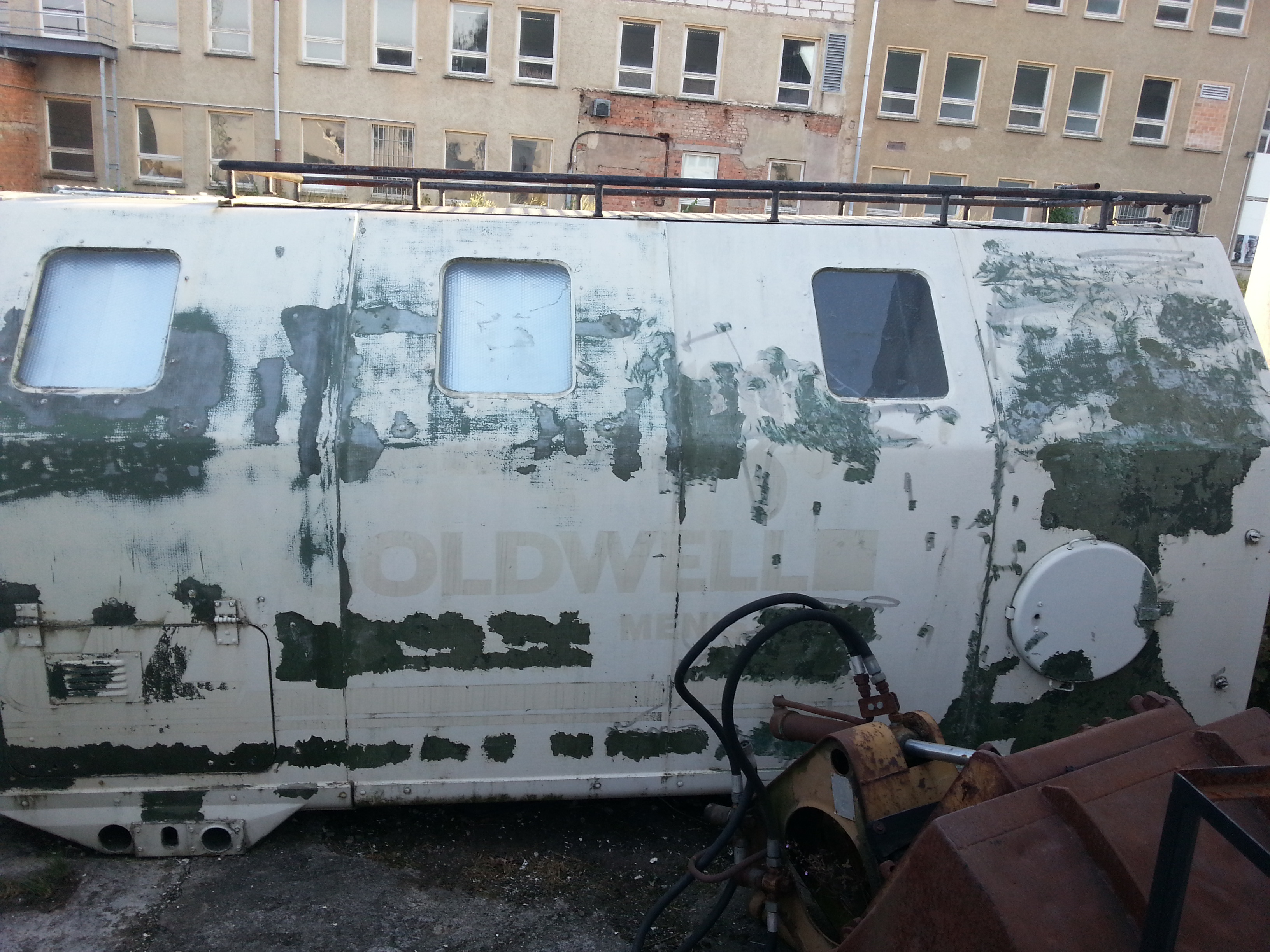

Als Leicht absetzbarer Koffer (LAK) wird der Kofferaufbau bzw. der Wechselkoffer der Nationalen Volksarmee (NVA) der DDR bezeichnet.
Der leicht absetzbare Koffer ist eine beliebte Umbaugrundlage für Wohnkabinen auf Expeditionsfahrzeugen.
Es gab mehrere Variante des Koffers, welche sich durch die Abmessungen und dem Einsatzzweck unterschieden.

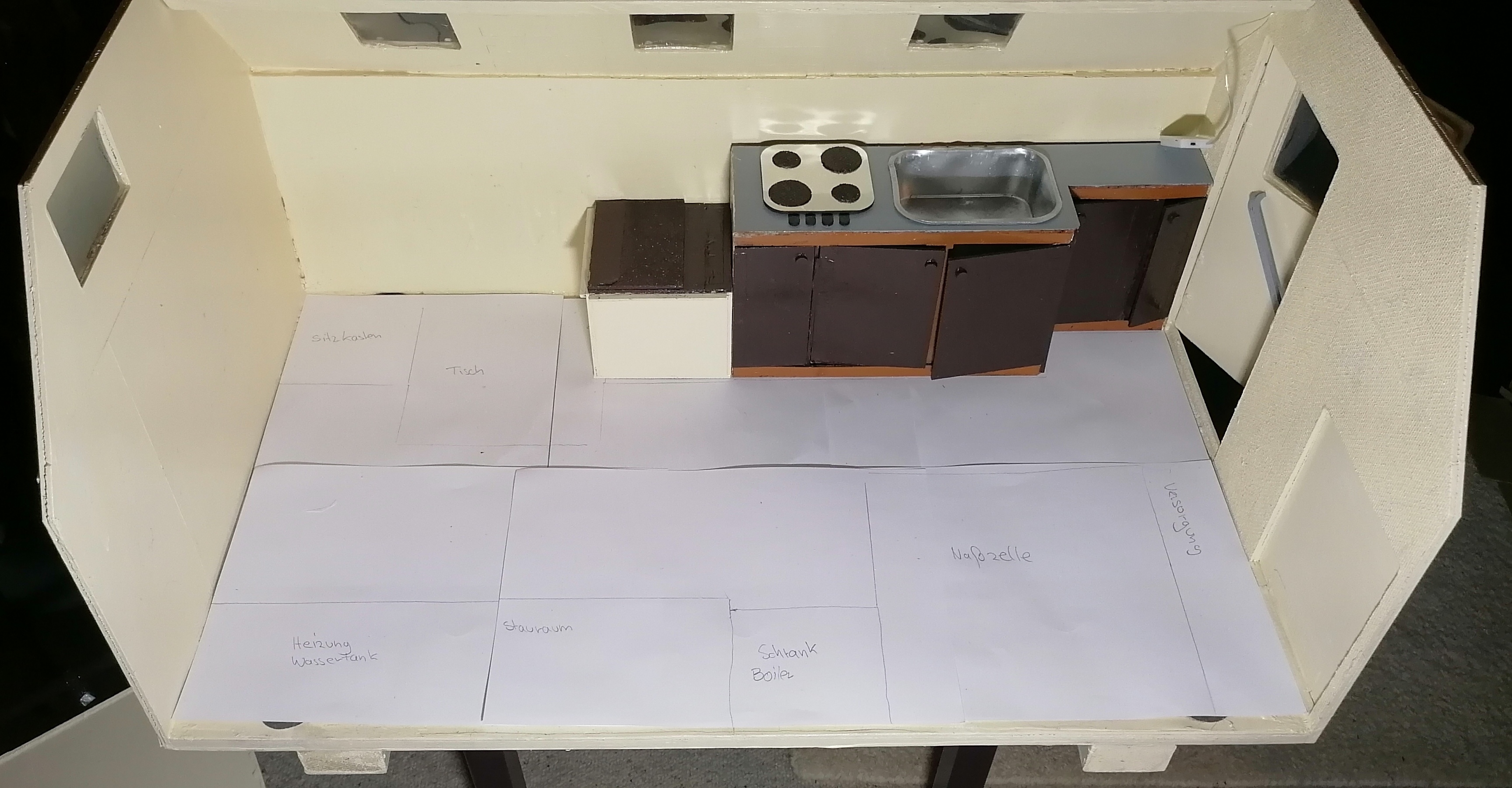

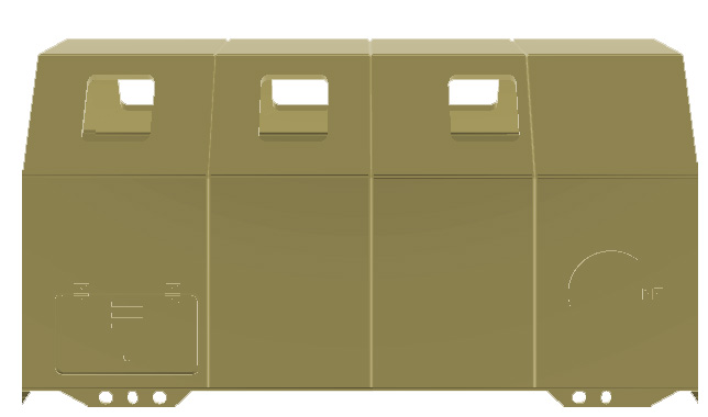

Um möglichst effektiv und Ressourcen schonend (Platzverhältnisse) den Ausbau zu gestalten, beschloss ich als erstes eine Zeichnung und dann ein Modell vom LAK zu bauen. So ist es möglich, eine Platzaufteilung festzulegen um dann den Innenausbau zu gestalten.
Ein LAK sieht von Außen meist groß aus, doch sind die Platzverhältnisse sehr beschränkt, auf Grund der Dachschrägen und der Innenhöhe von 185cm.

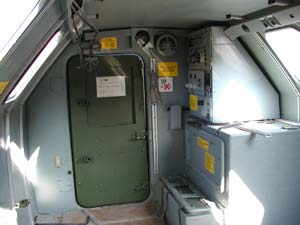

LAK Vorbereitung zum Ausbau

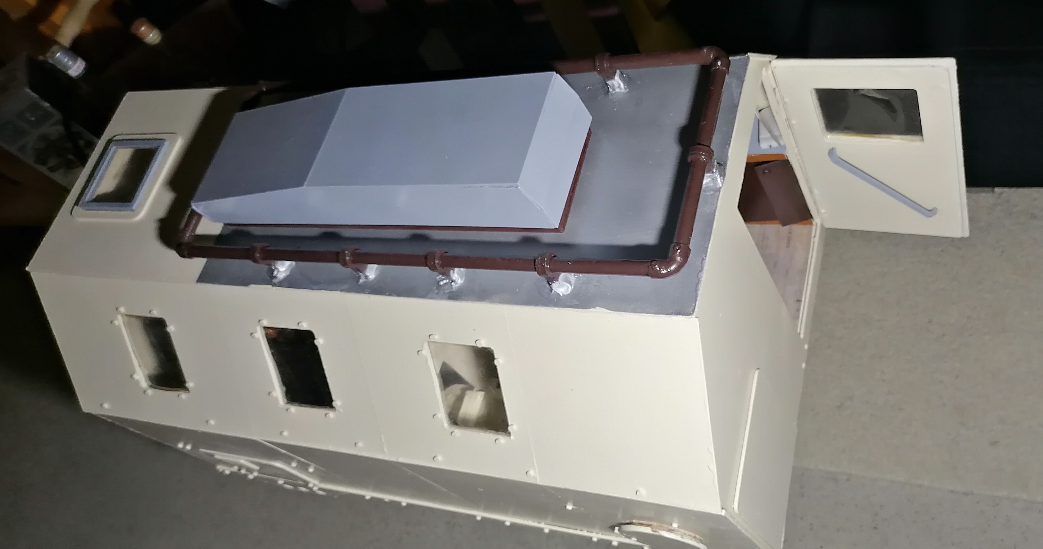

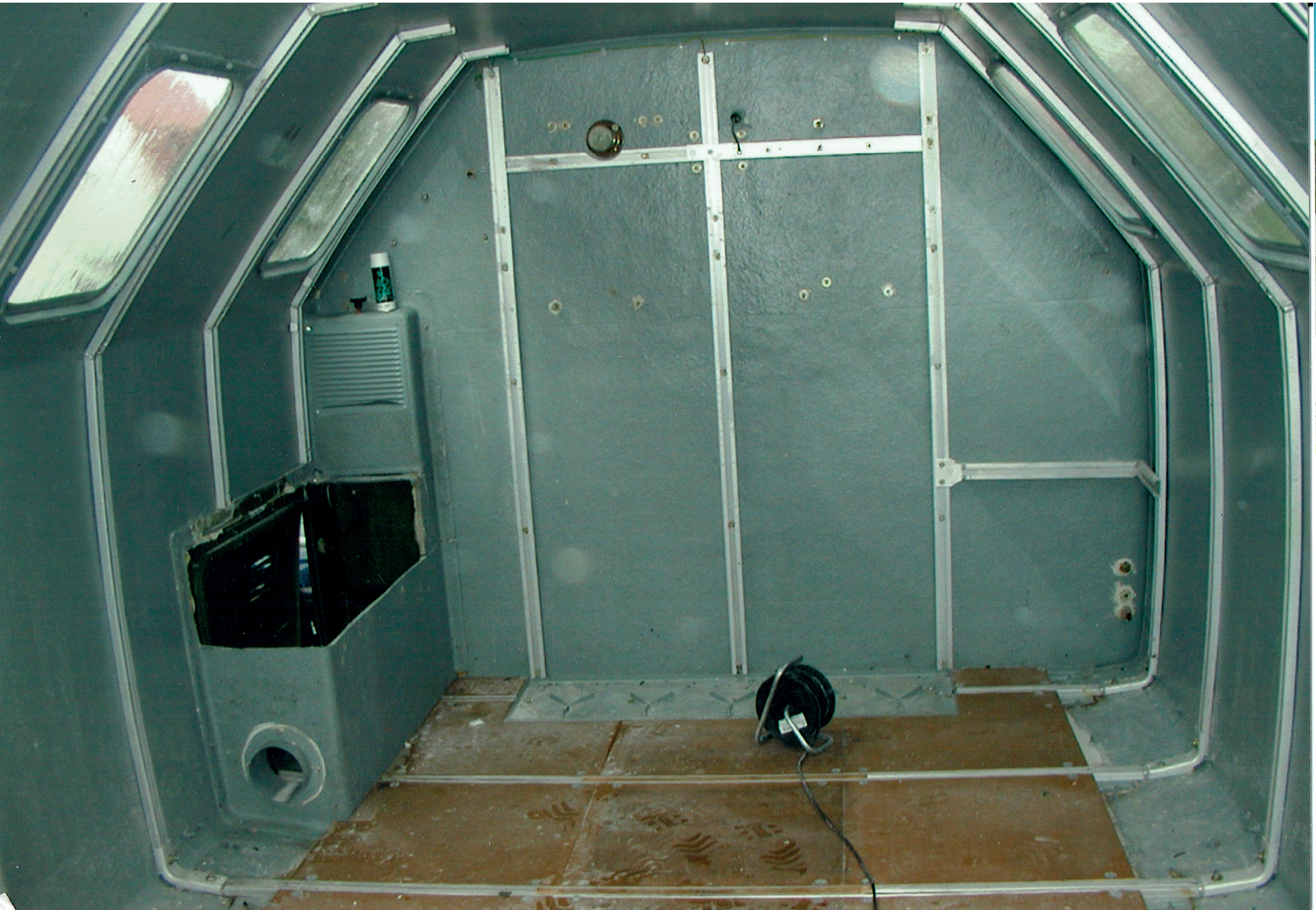

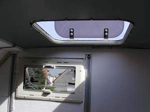

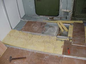

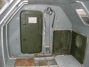

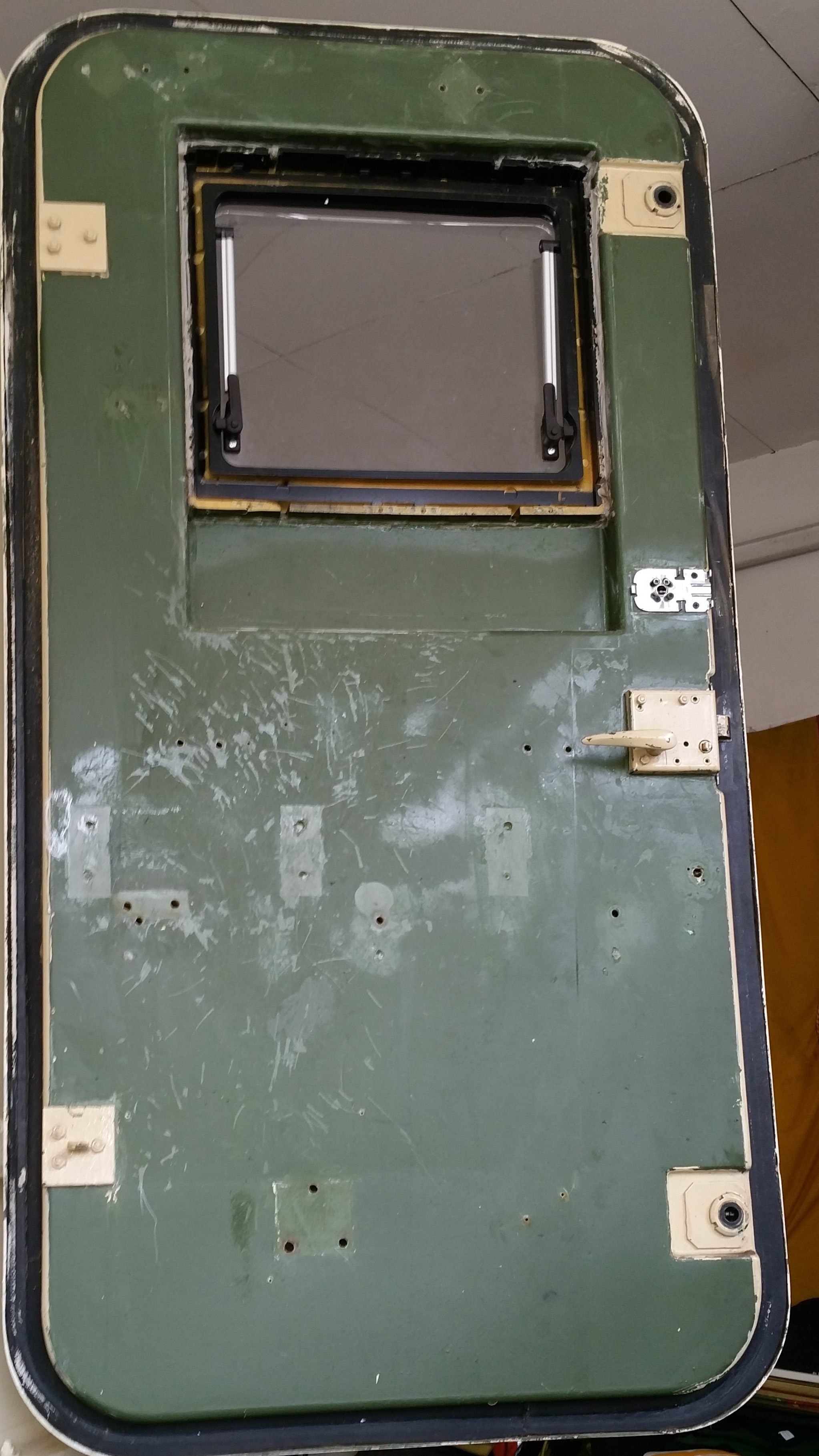

Zuerst wurde der LAK "entkernt", bedeutet, dass ich alle Ein- und Ausbauten entfernt habe, die für mich nicht relevant waren. Zusätzlich wurde eine Dachluke, ein Frontfenster, sowie ein Türfenster eingebaut.

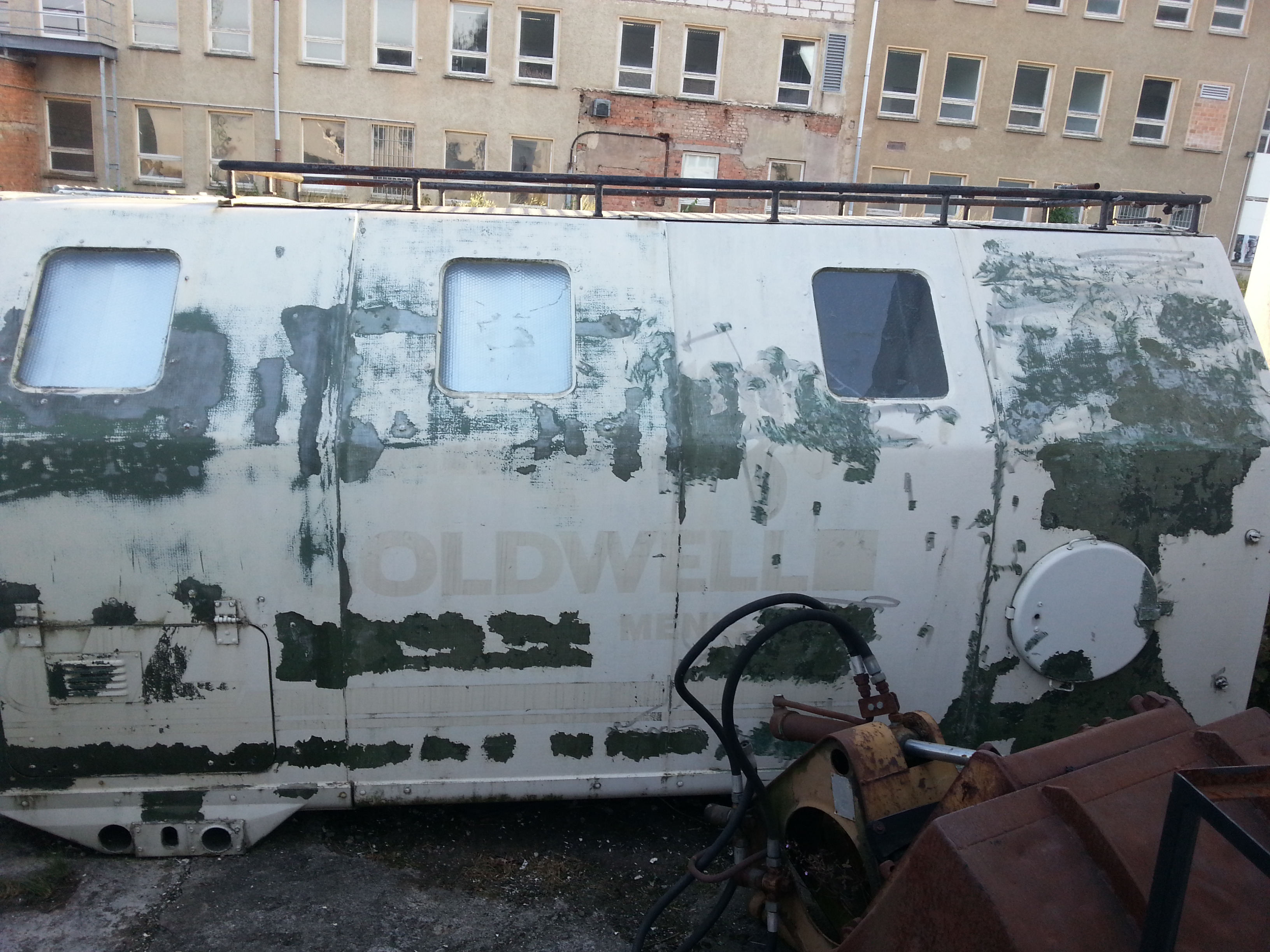

LAK im ausgeräumten Zustand
LAK mit entfernten Einbauten
Einbau Dachluke und Frontfenster
Einbau Türfenster
LAK "entkernt, fertig ausgeräumt, bereit zum Vermessen

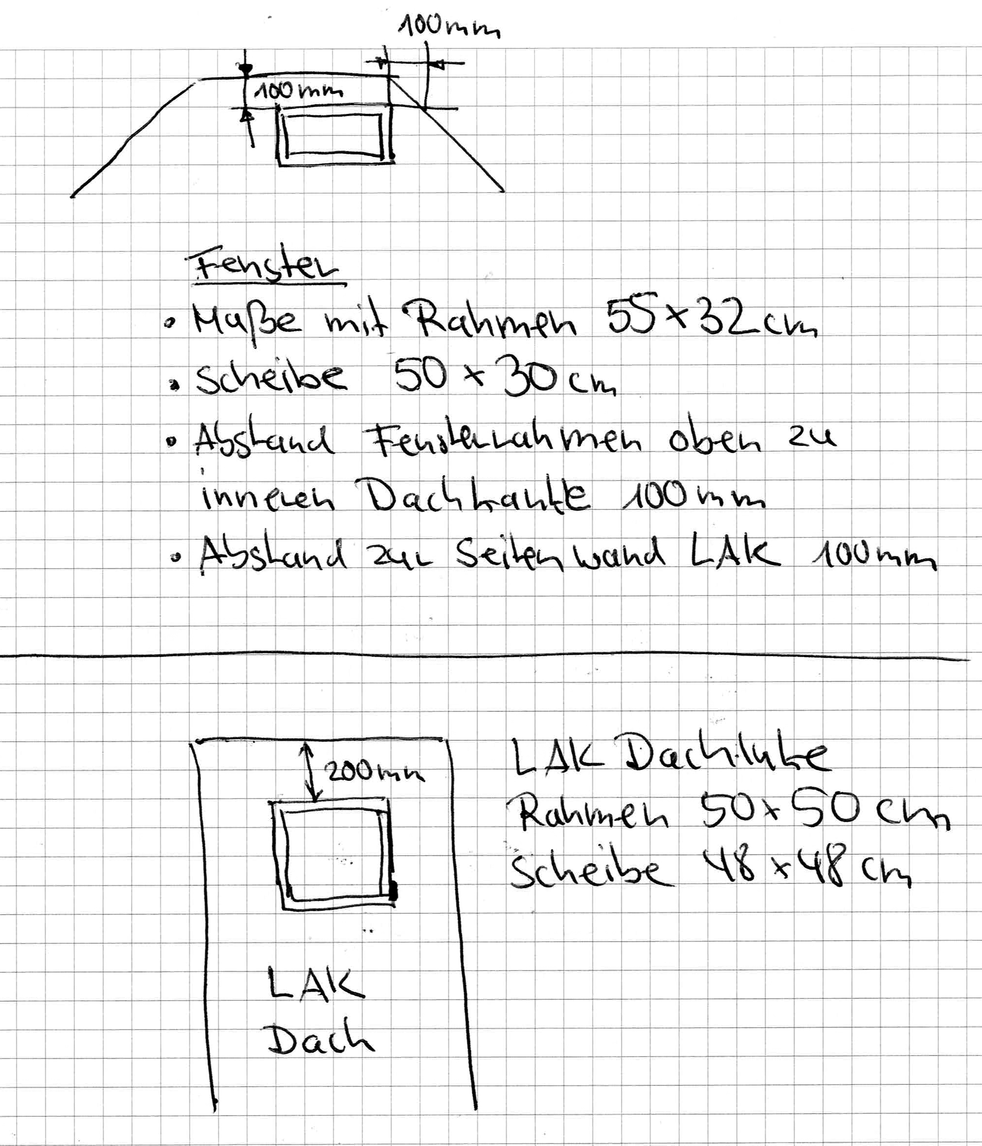

Nachdem alle Ein- und Ausbauten entfernt waren wurde der LAK vermessen und Skizzen dazu angefertigt.

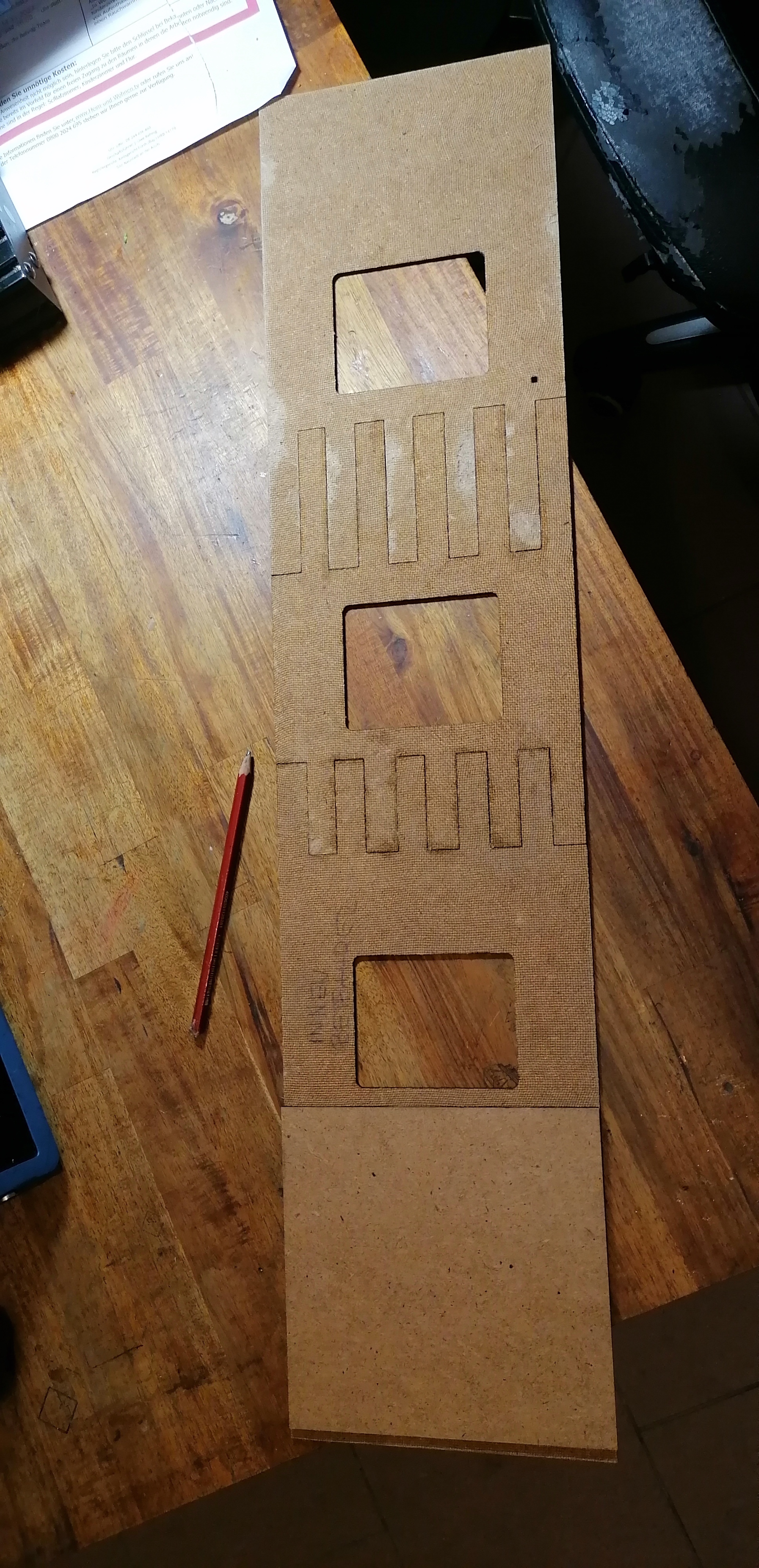

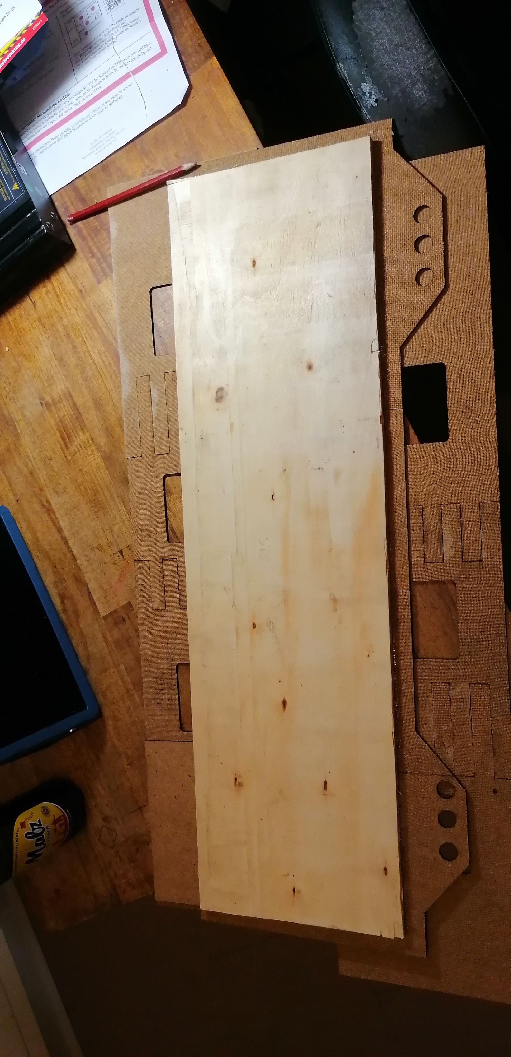

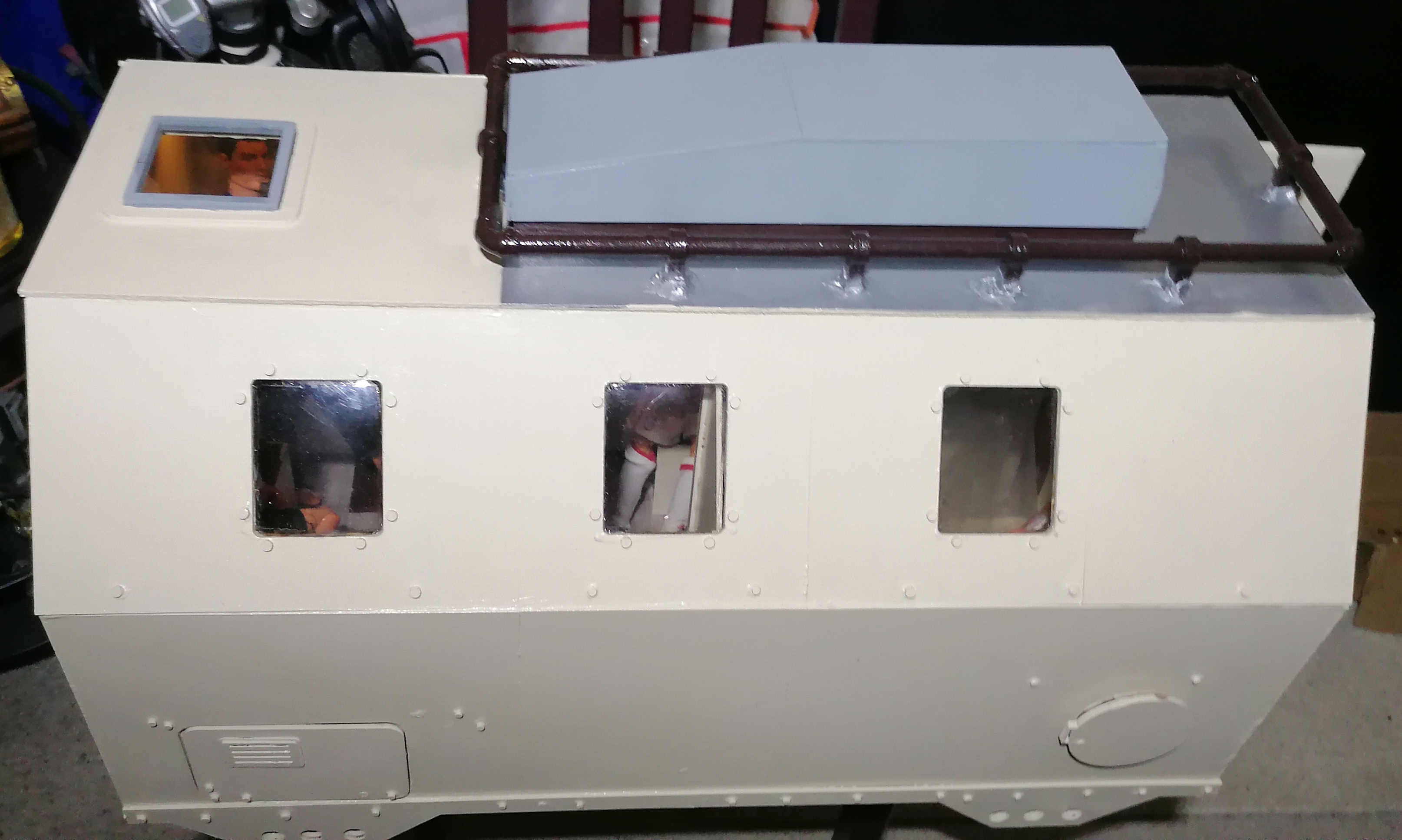

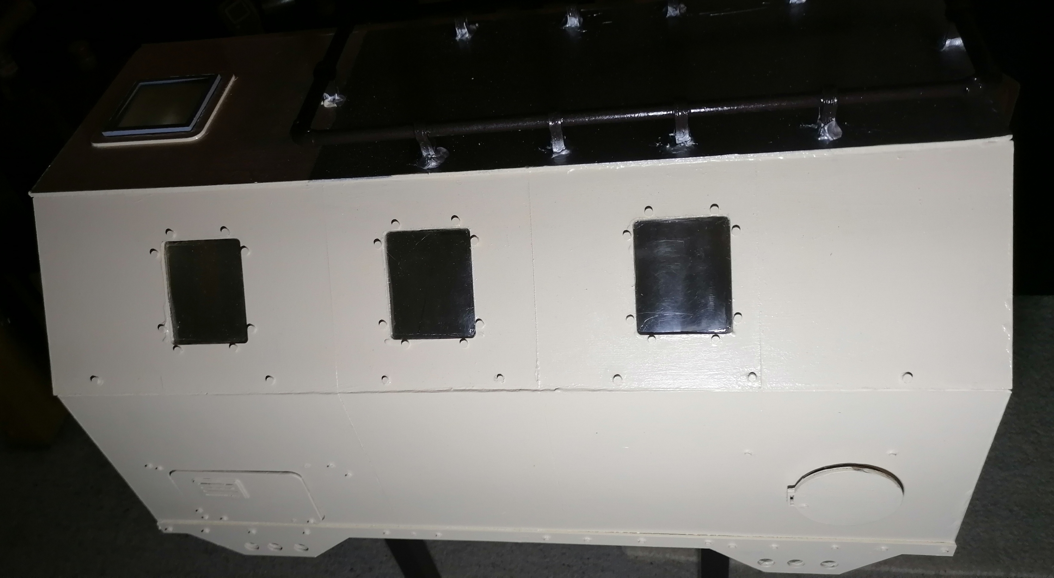

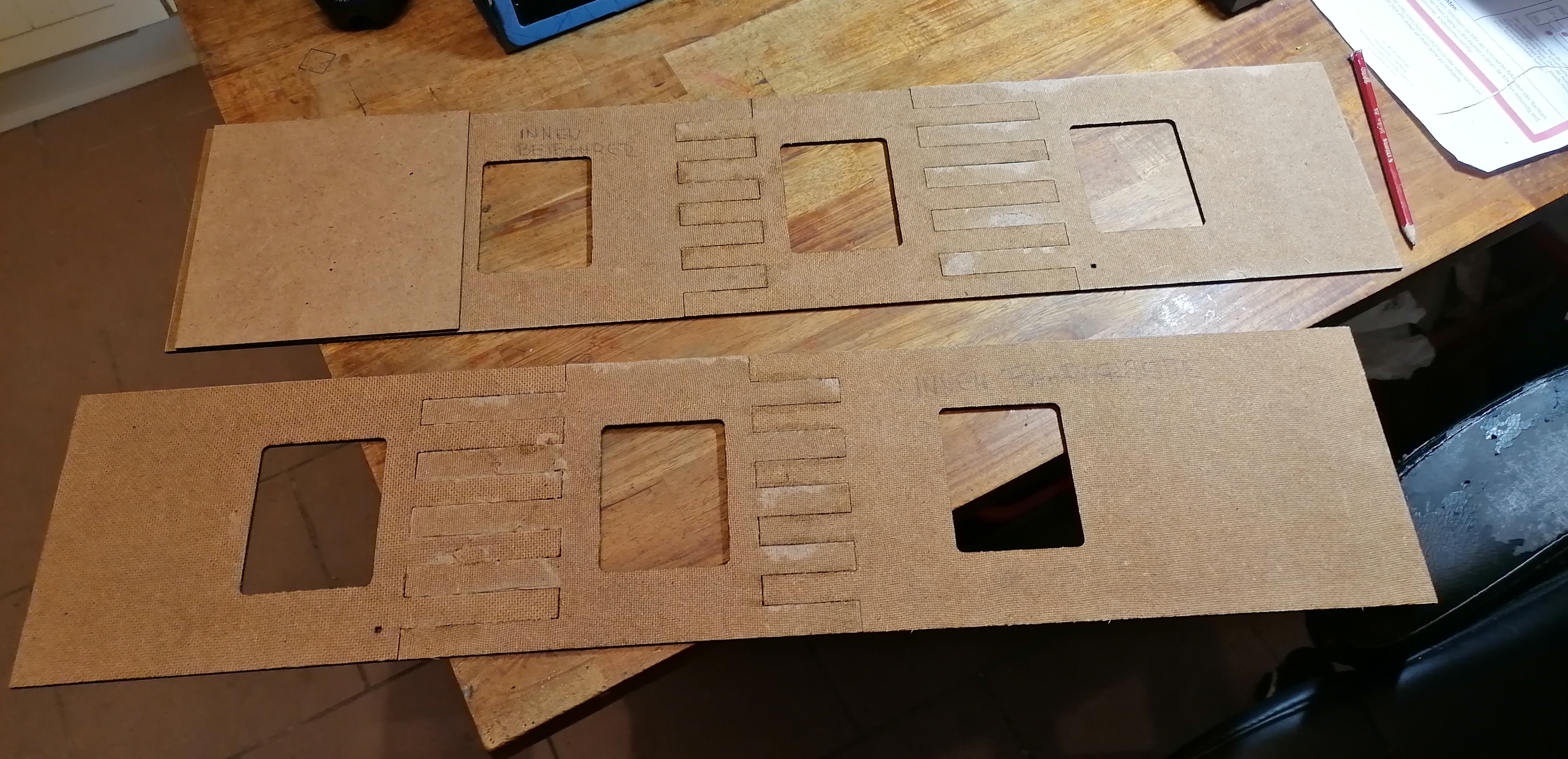

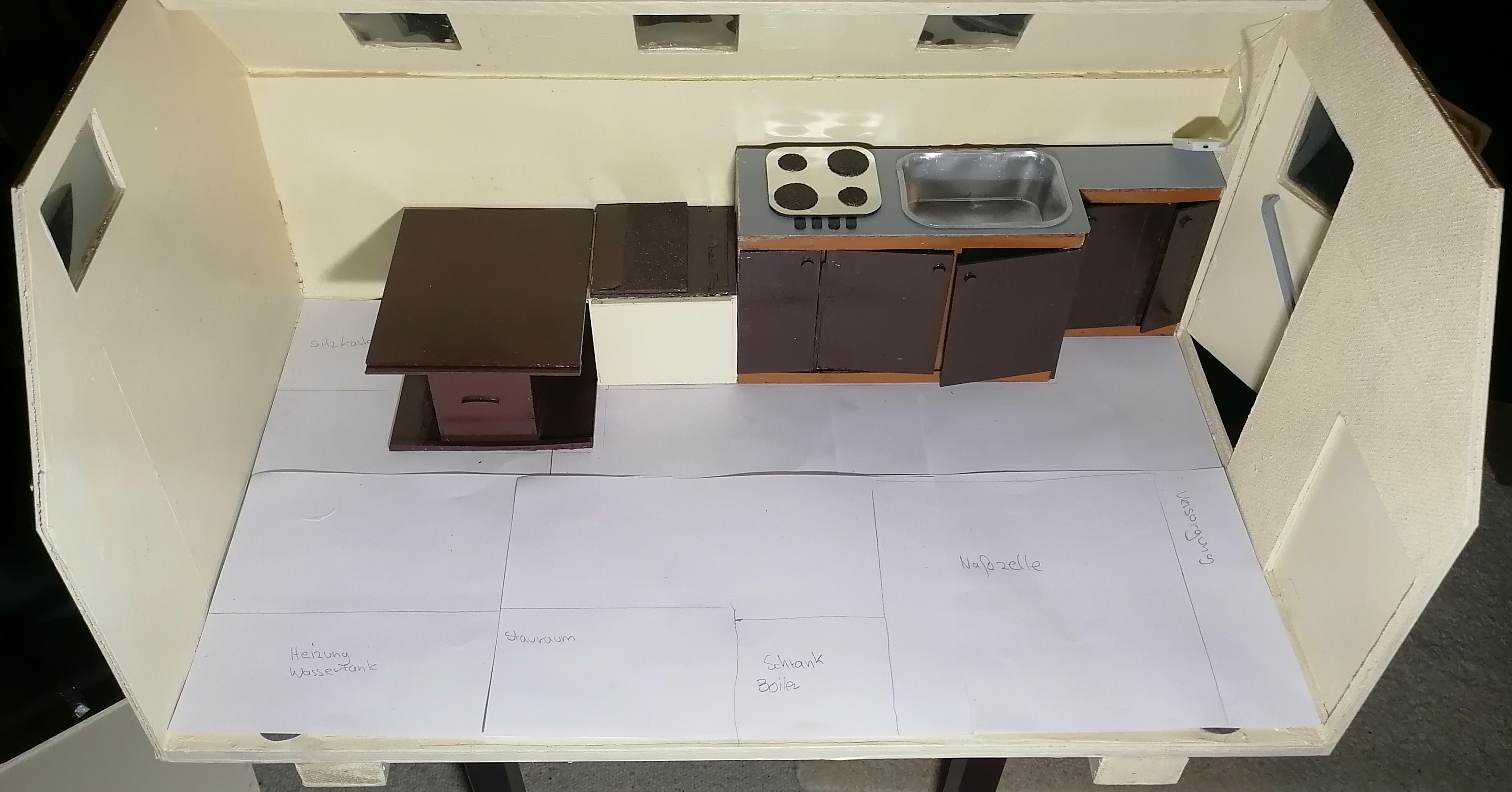

Mit den Maßen konnte dann ein Modell gefertigt werden.

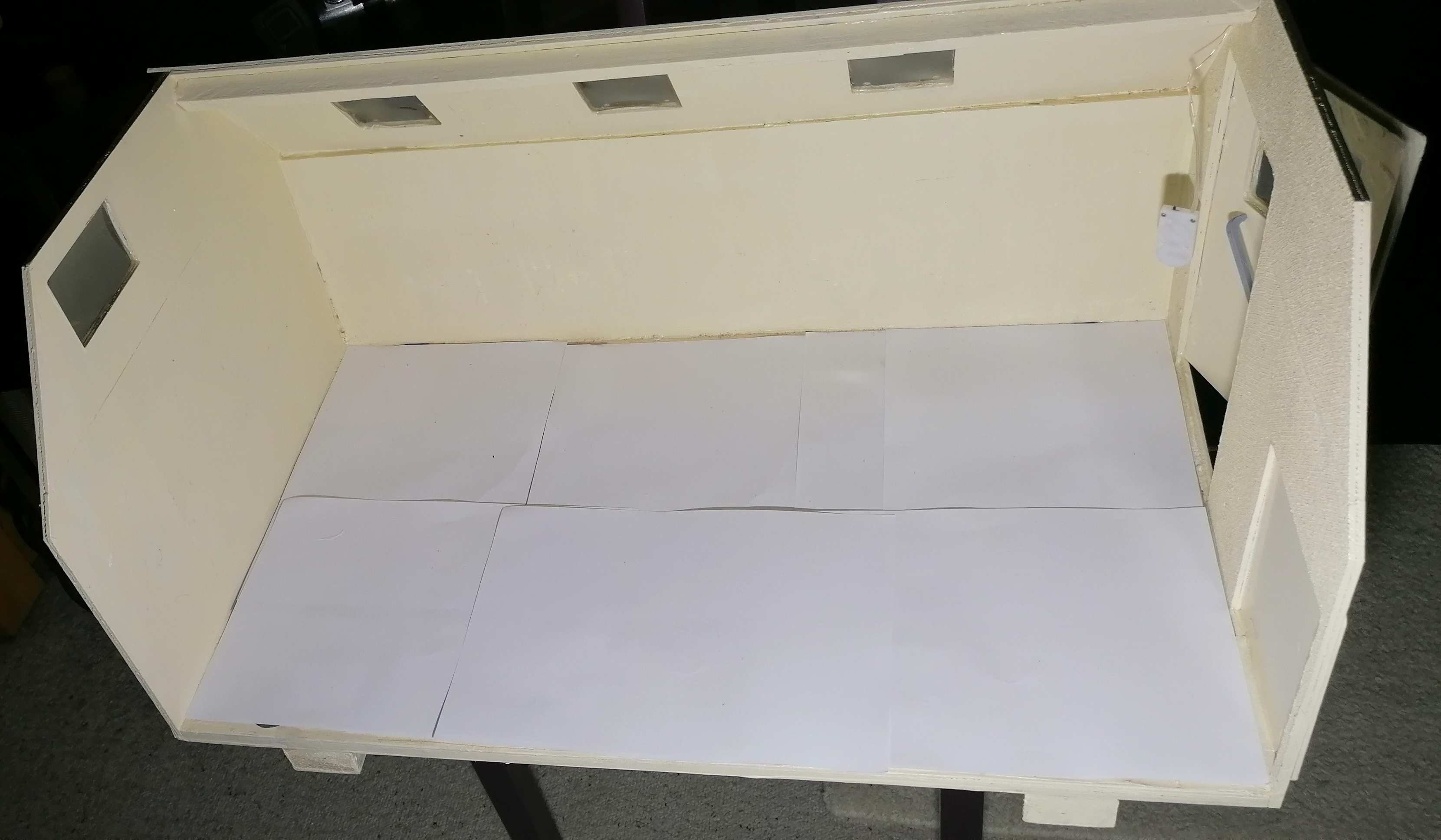

Modell aus Presspappe und Holz entsteht
Modellkörper aus Holz
Modell leer und geöffnet

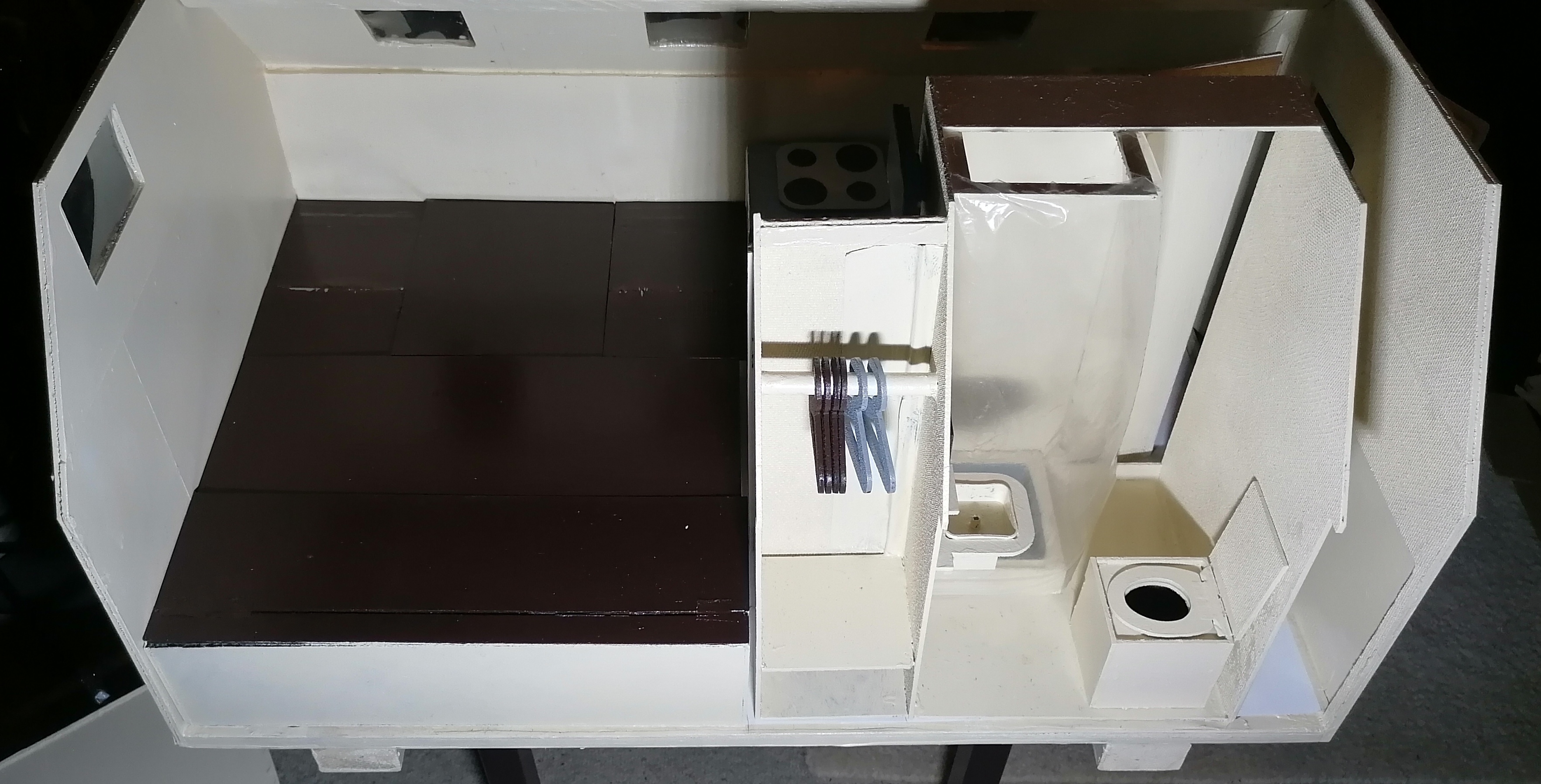

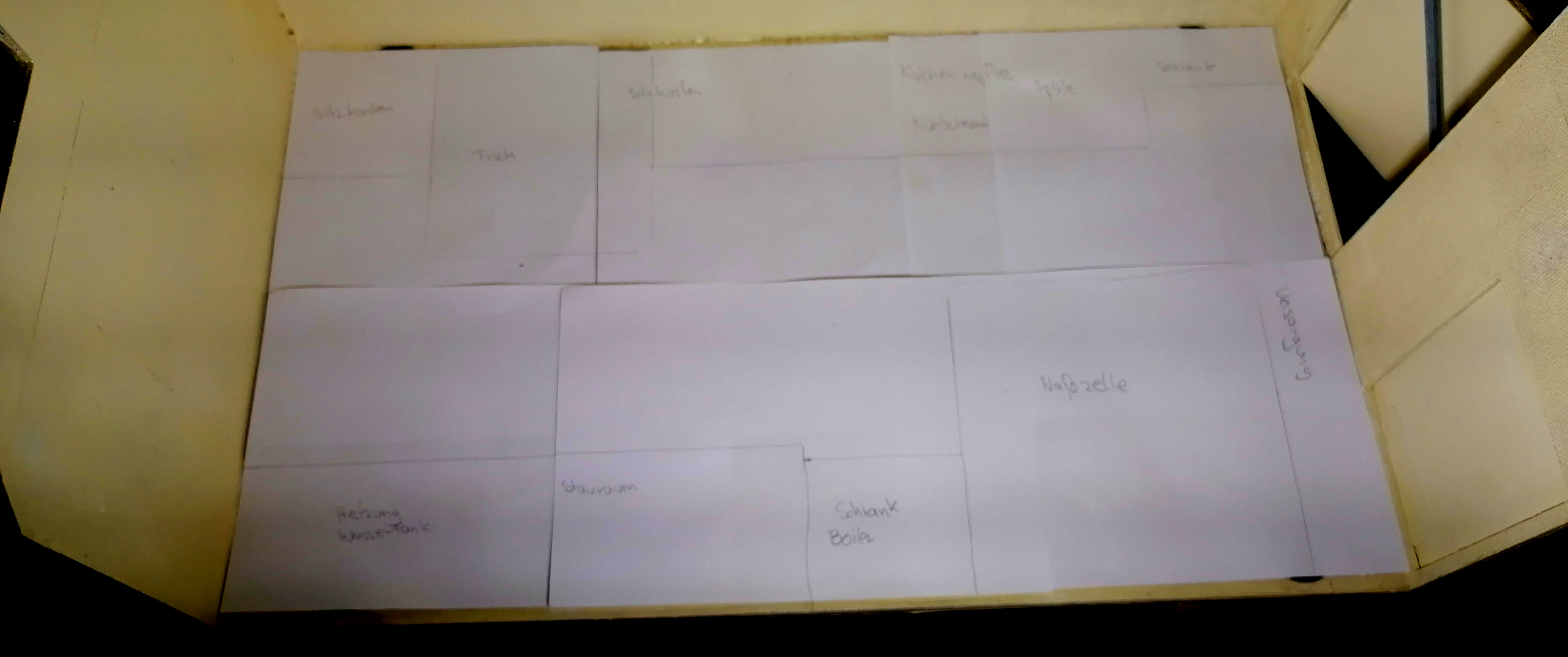

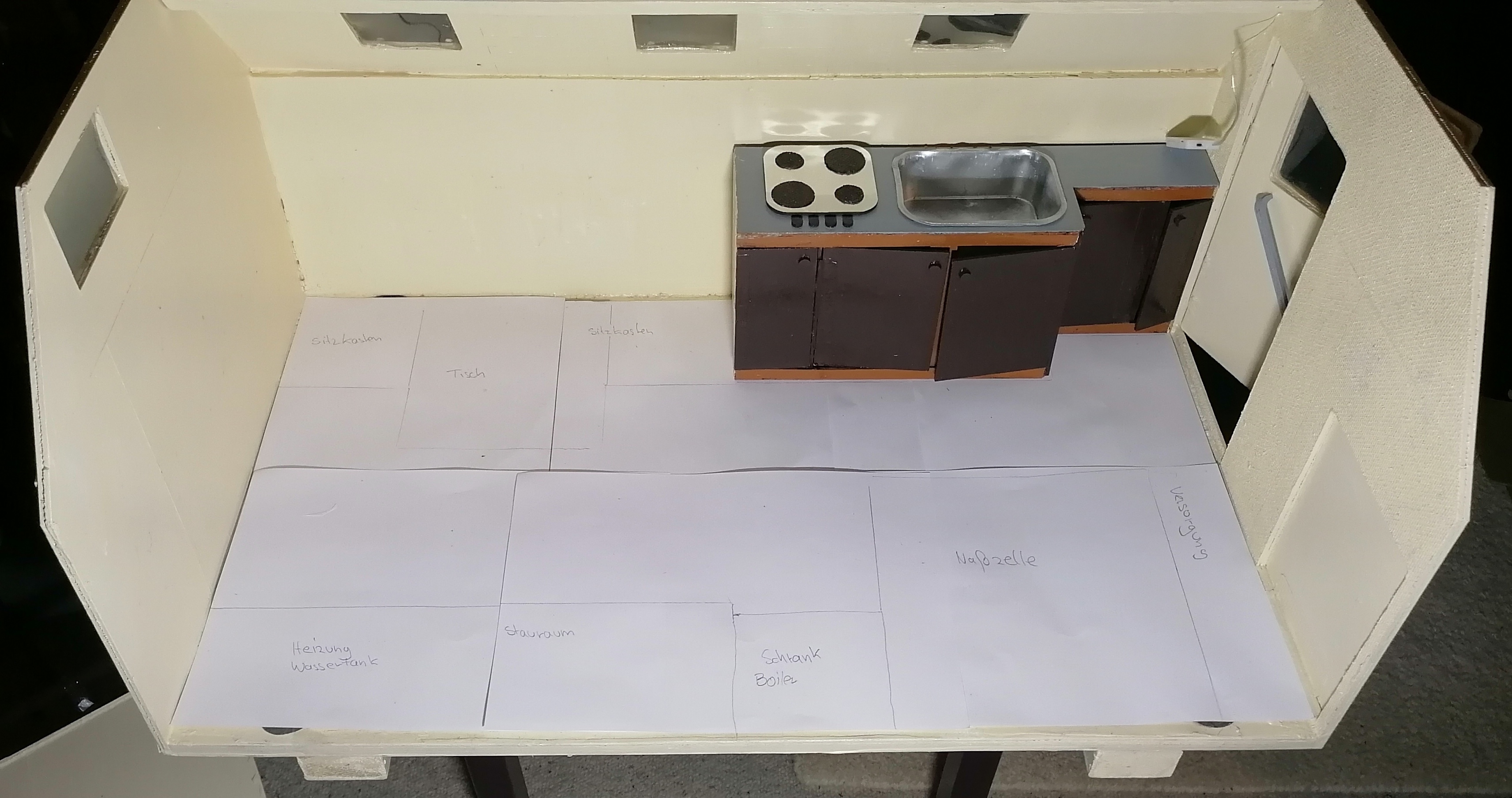

geplante Raumaufteilung auf Papier übertragen

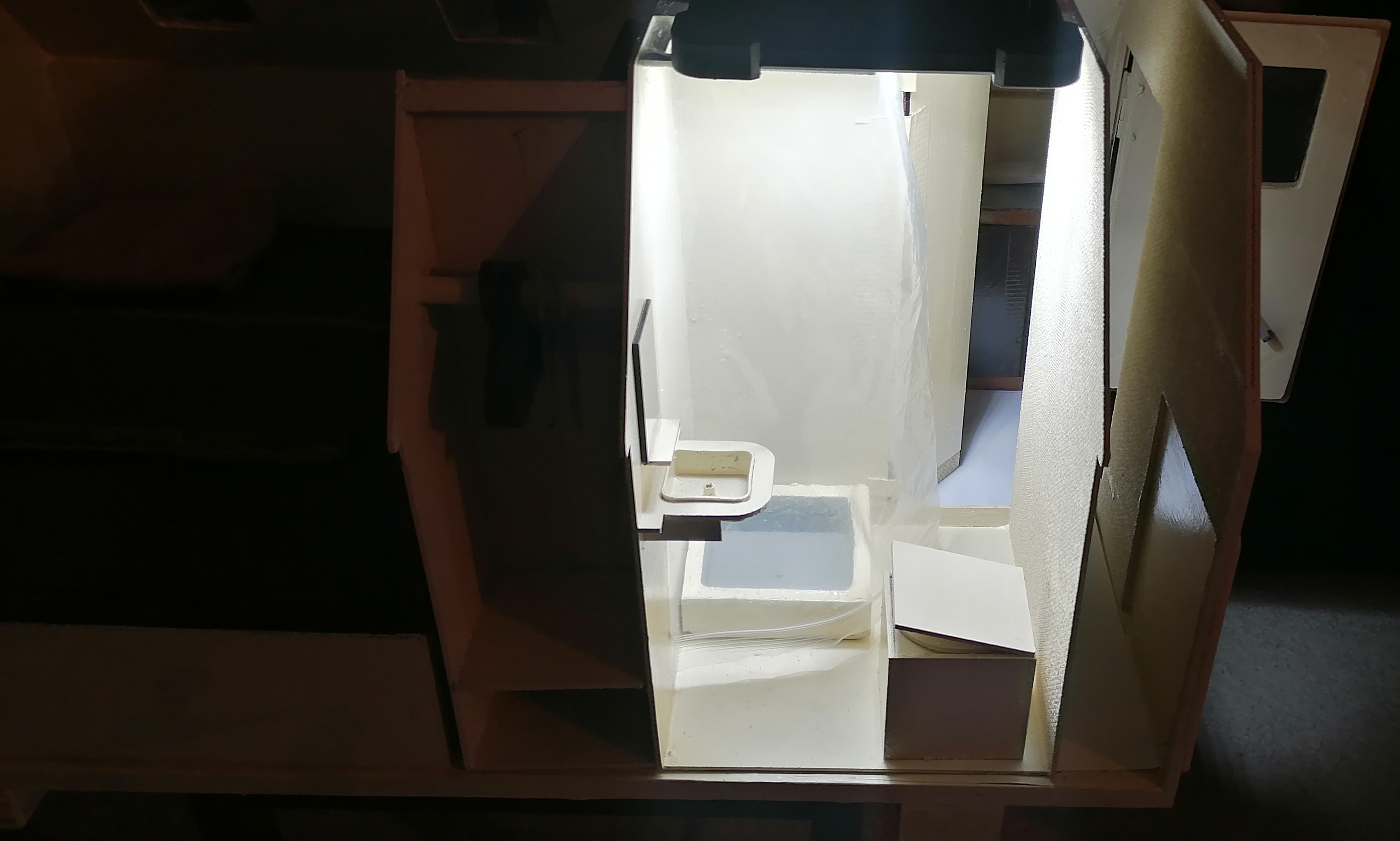

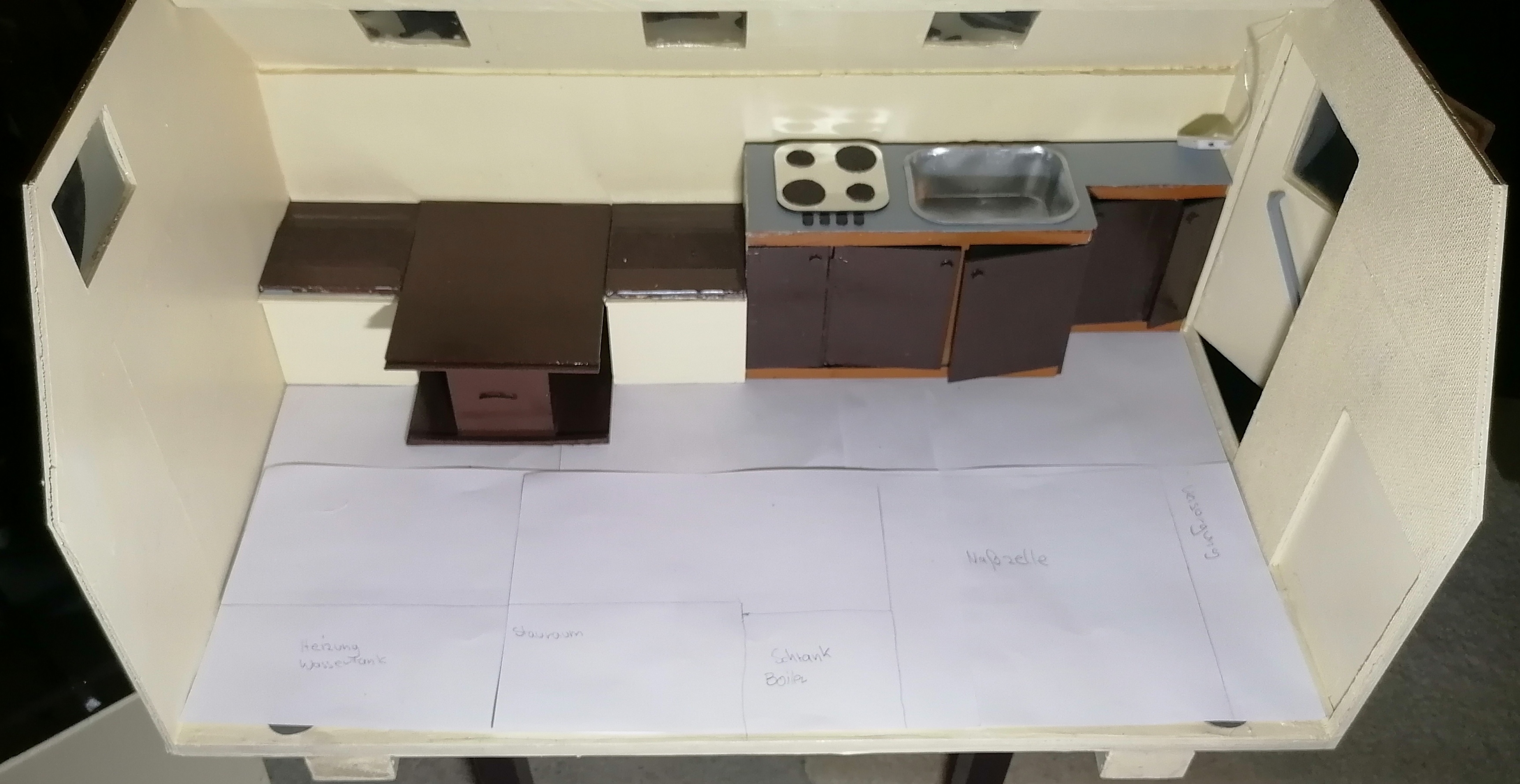

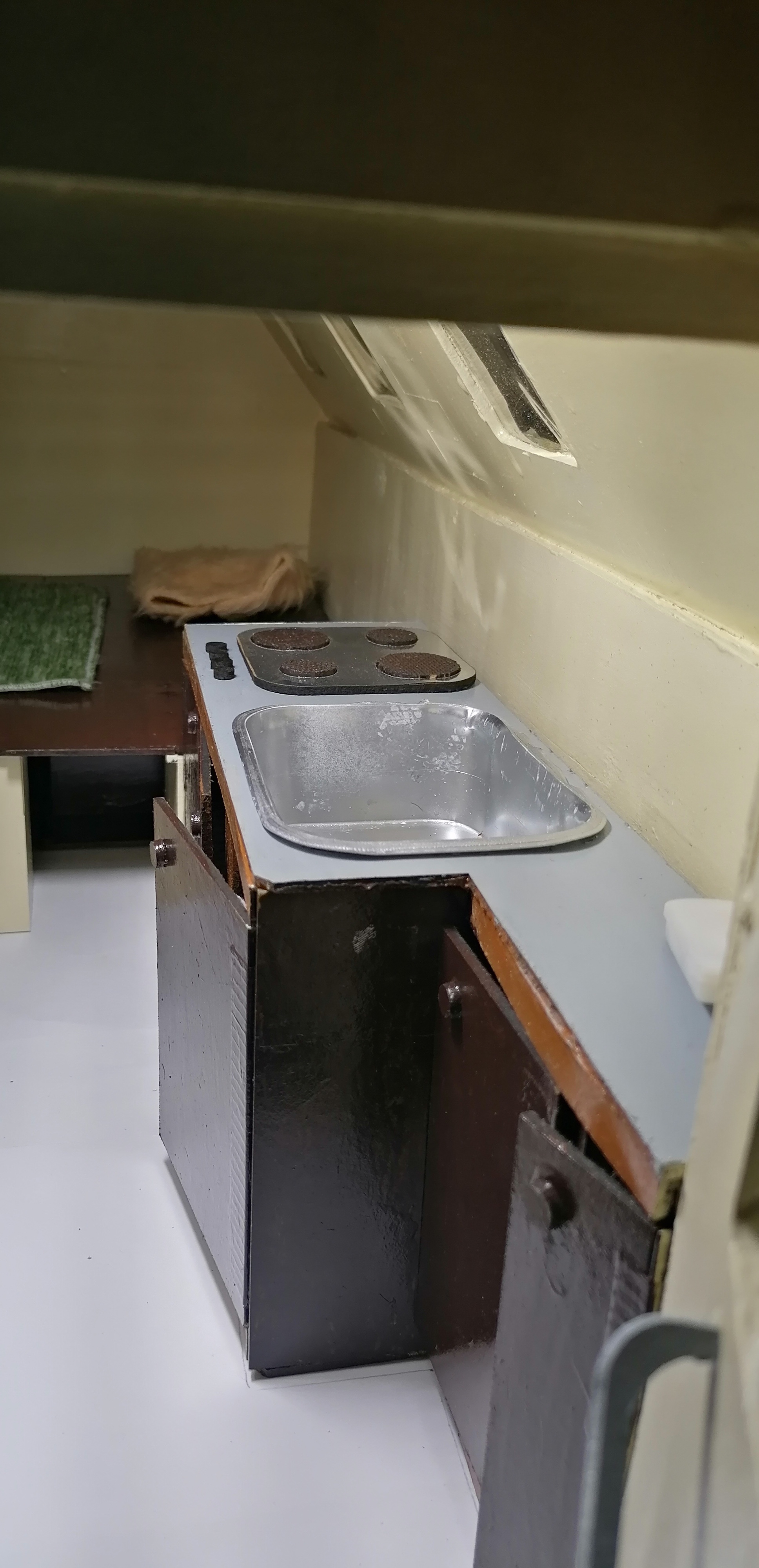

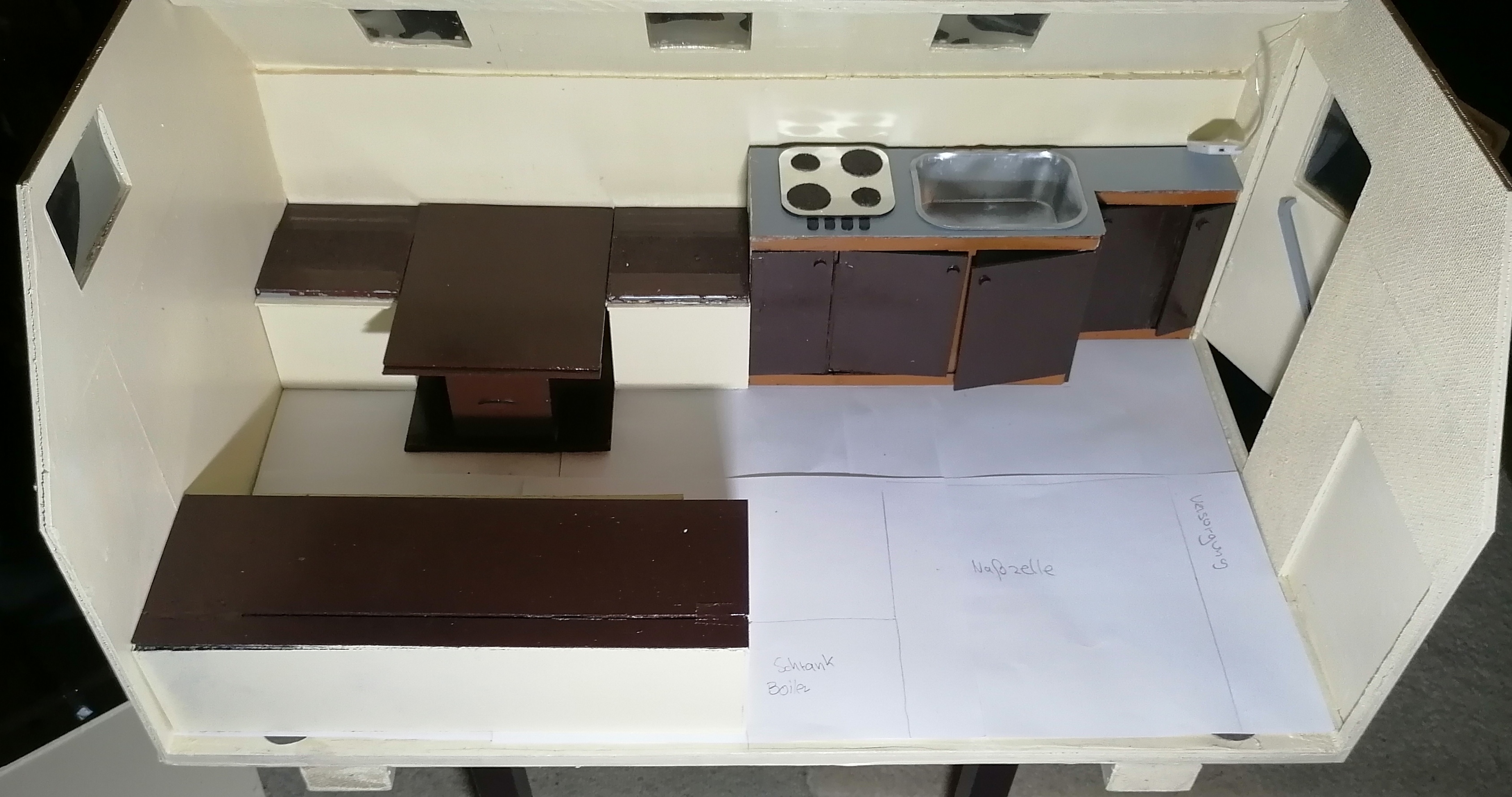

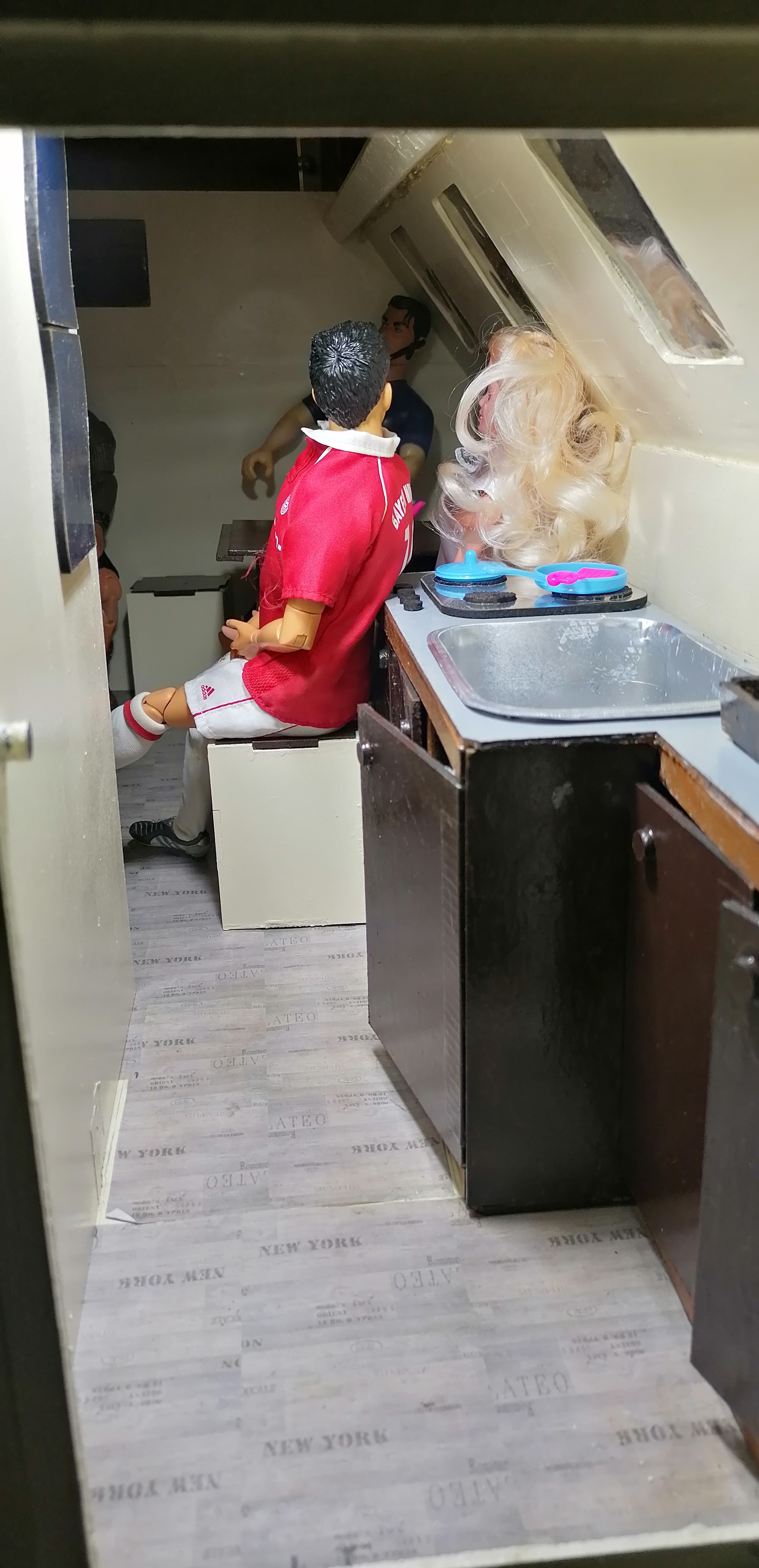

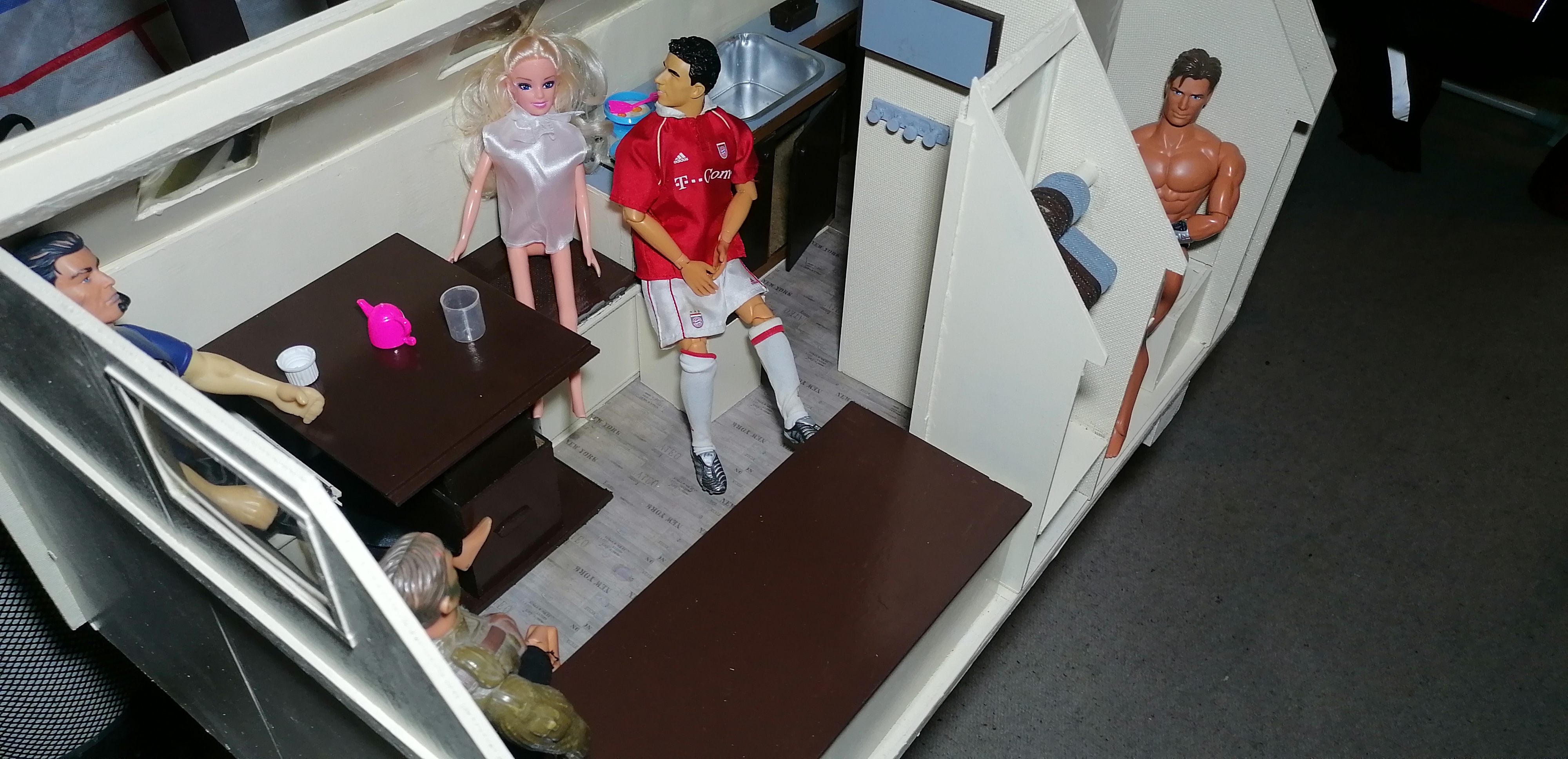

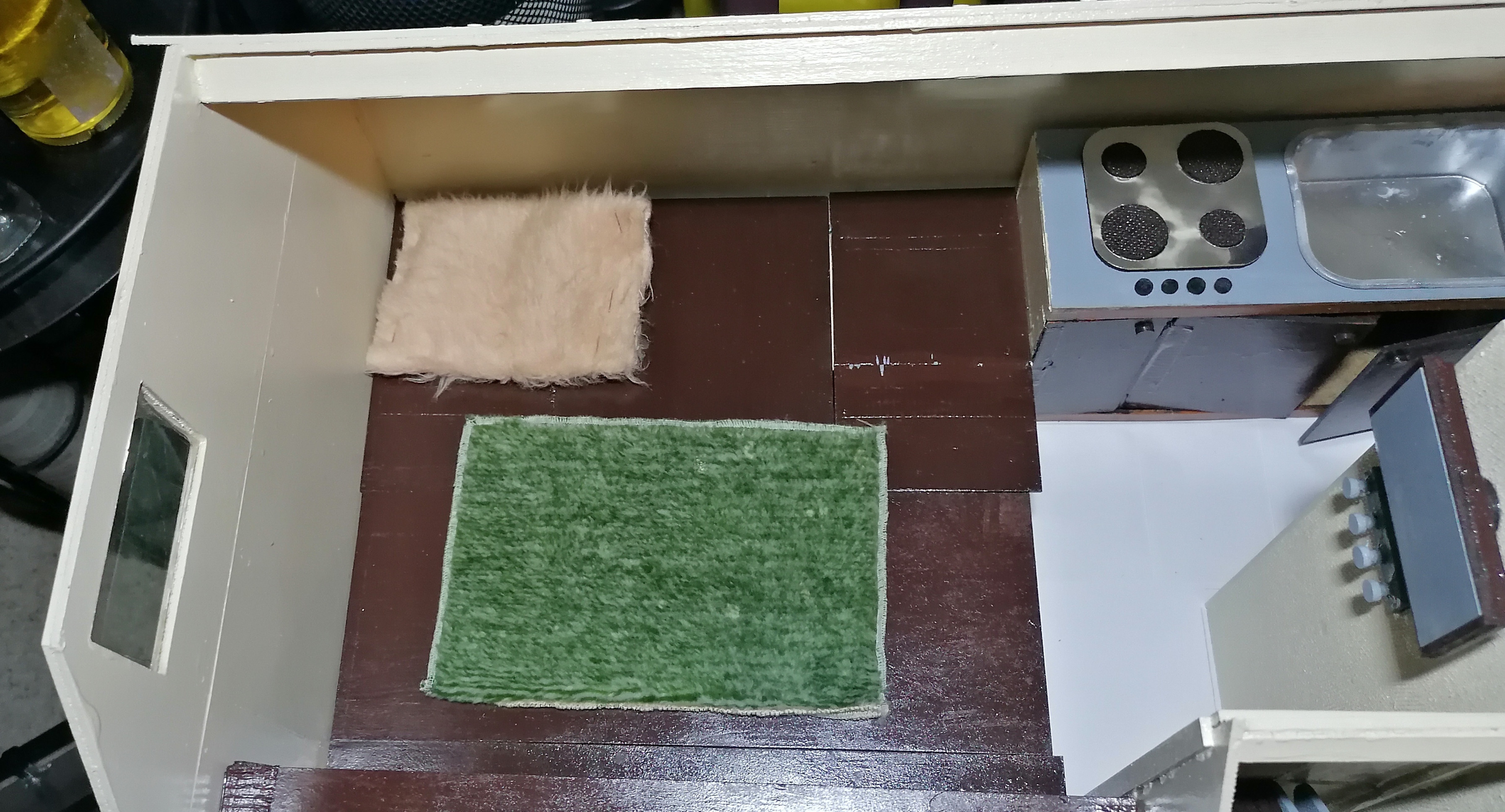

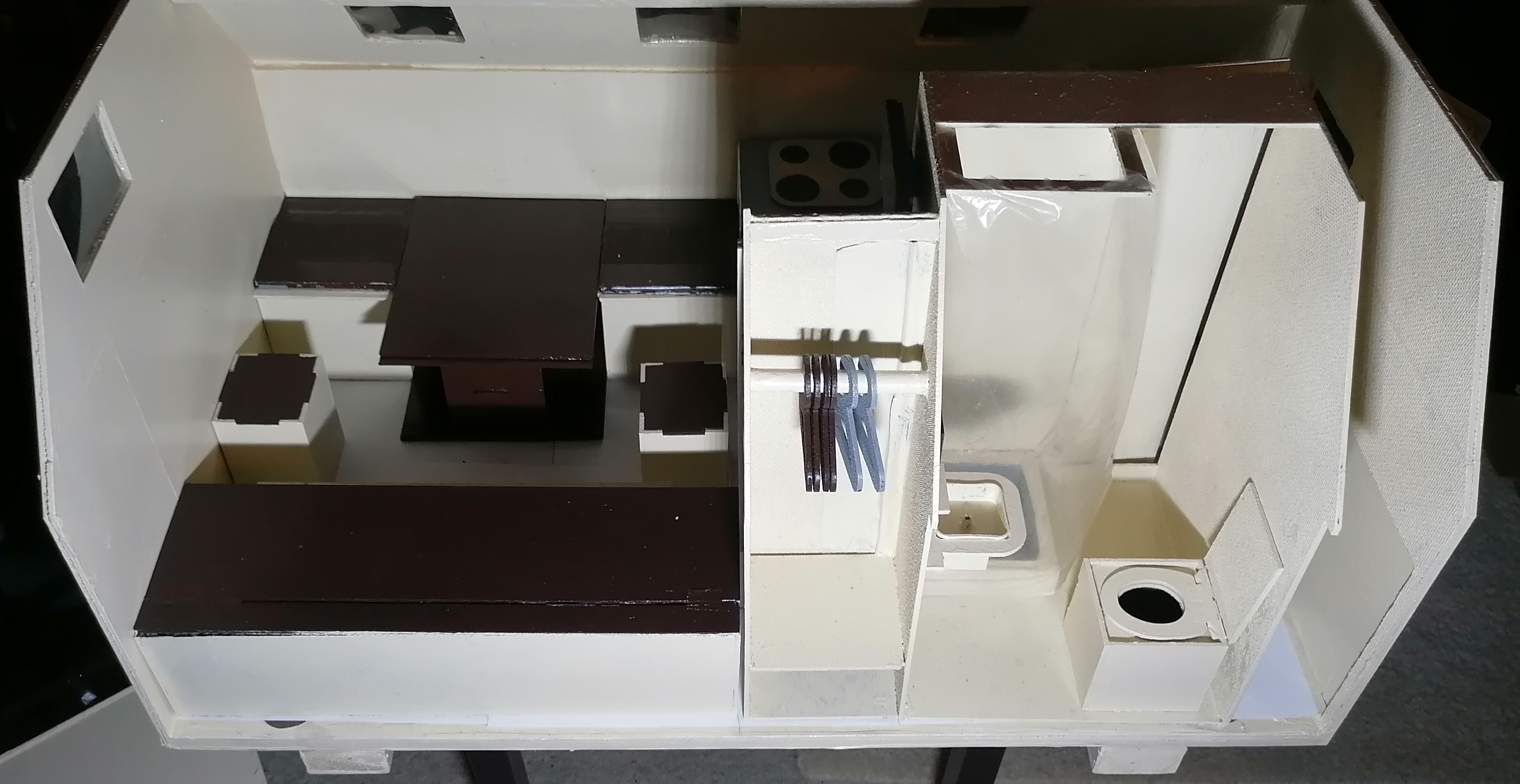

Nachdem die Raumplanung abgeschlossen war, wurden Modelle von den geplanten Einbauten erstellt und im LAK angeordnet.
Damit war es möglich zu schauen, ob die Vorstellungen umgesetzt werden können.
geplante Küchenzeile
Sitzgelegenheiten mit Tisch

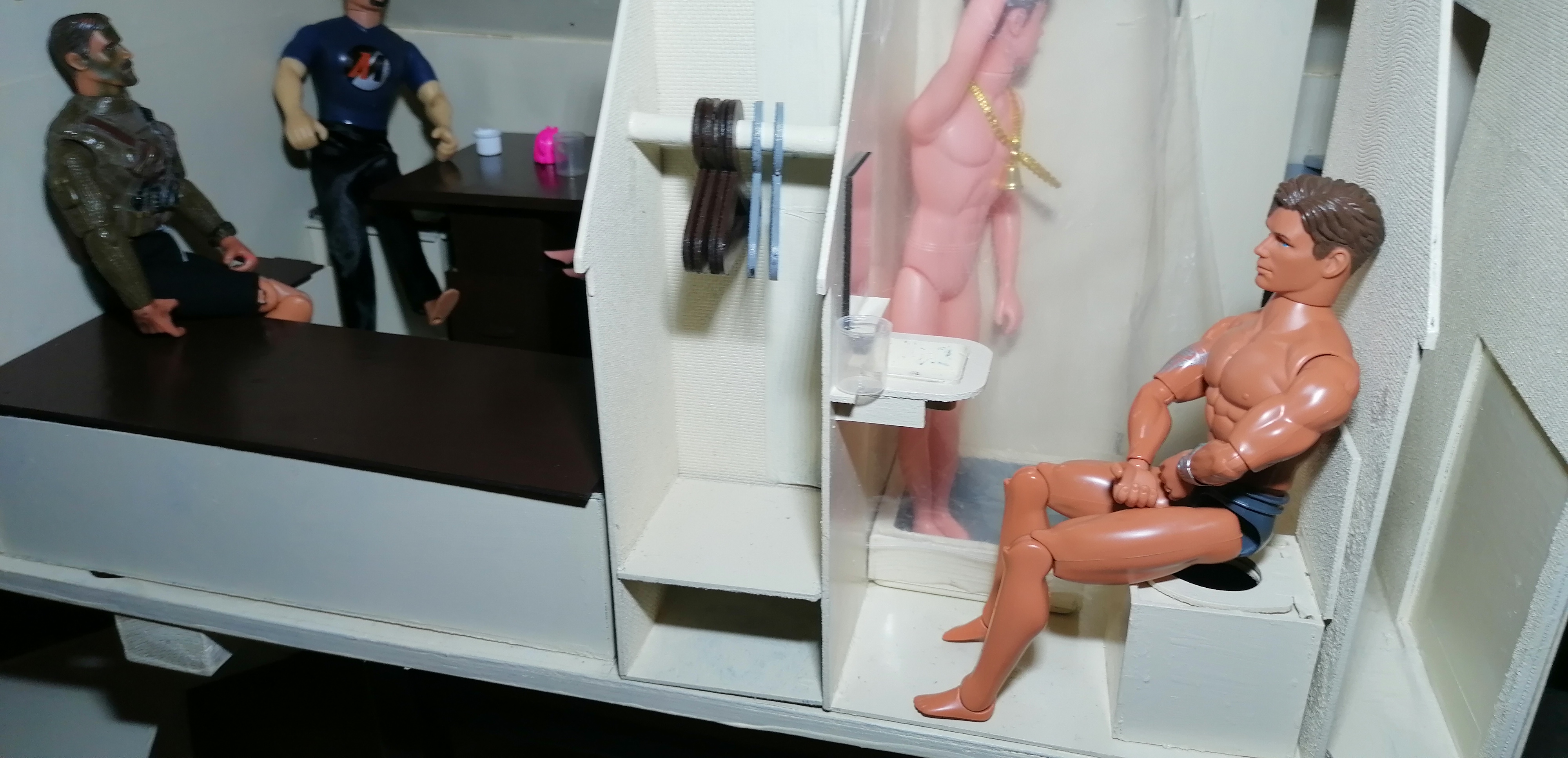

Sitzbank mit Stauraum für Heizung, Wassertank etc.
geplante Nasszelle mit Kleiderschrank
Zusätzliche Sitzkisten mit Stauraum
Liegefläche ausgeklappt
Zusätzliche ausklappbare Staufläche über der Sitzbank
