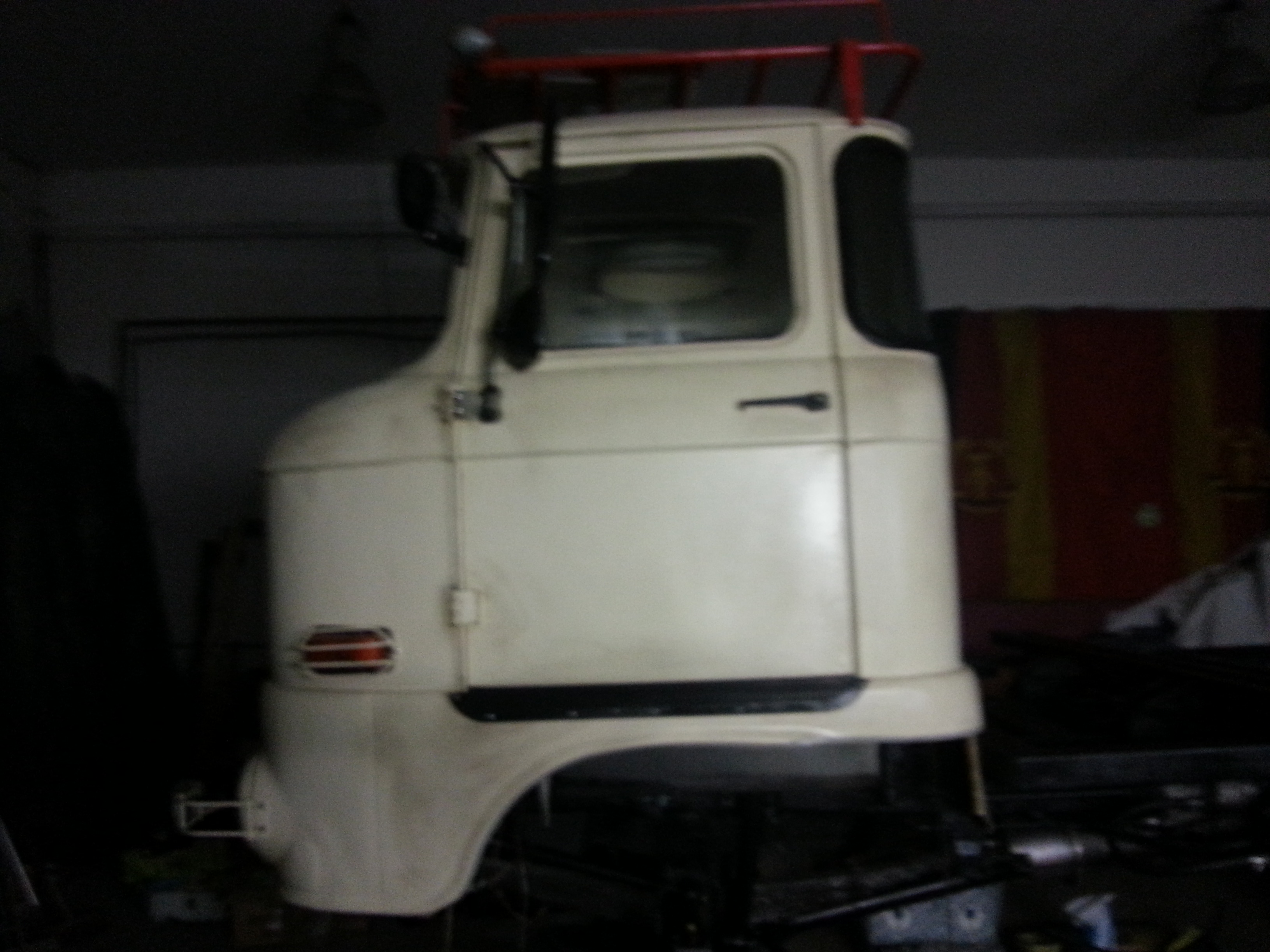

Die Führungsgummis der beiden Türen wurden, gegen neue Gummis ausgetauscht, ein neuer Kurbelautomat auf der Fahrerseite eingebaut und auf der Beifahrerseite, die untere Fensterführungsschiene ausgetauscht, diese war total durchgerostet. Das Einbauen der Scheibe mit Kurbelautomat ist eine ganz schön fummlige Sache, da möchte man gern 4 Hände haben.

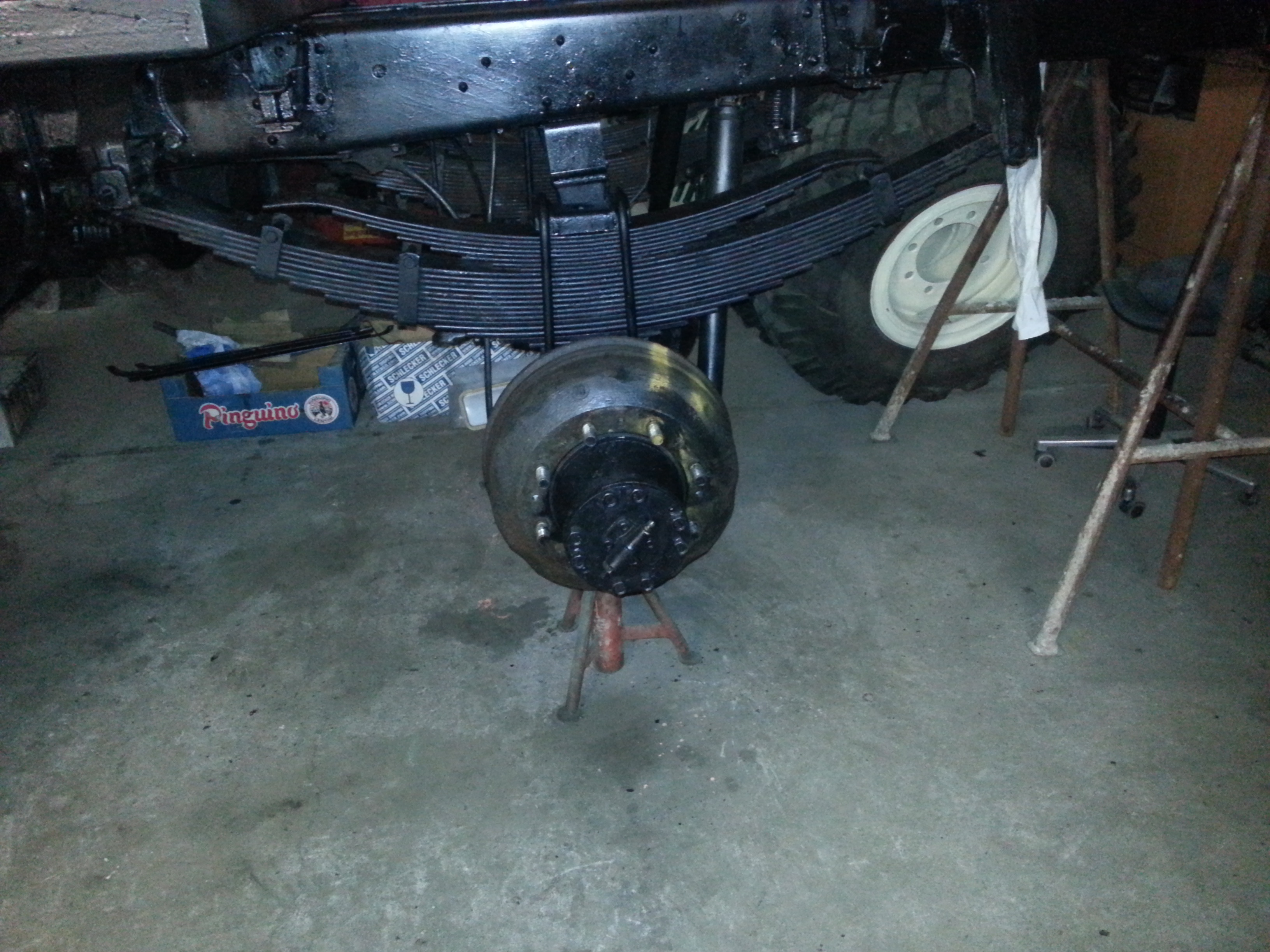

Endlich ist die hintere Feder aus der Überholung wieder da und konnte gleich eingebaut werden. Das war mal wieder Heavy Metal, so ein schweres Ding!

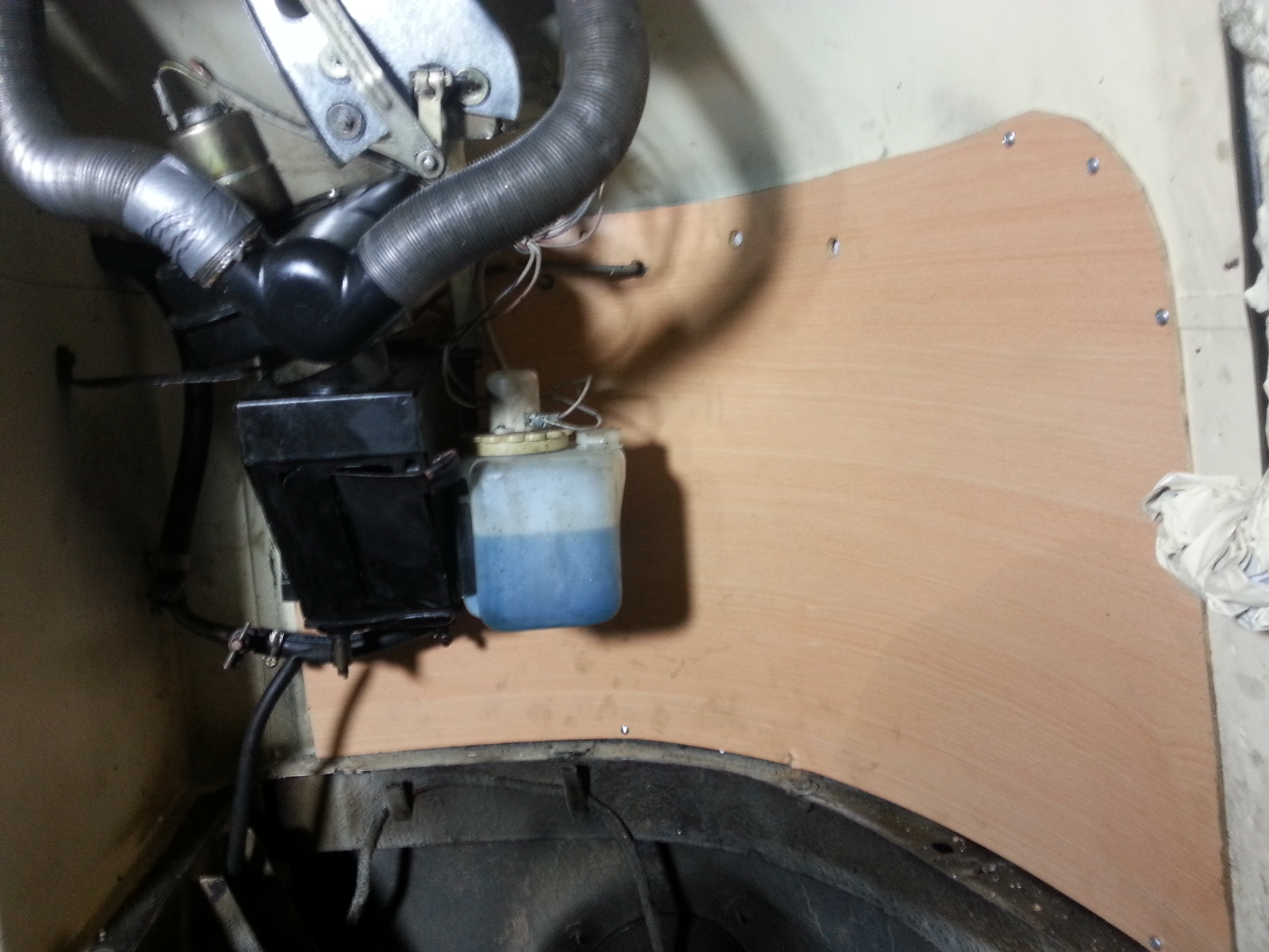

Neue Pappen für den Fußraum wurden gebaut und montiert, 16 Liter Motorenöl aufgefüllt.
