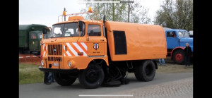

Heute habe ich Schmutzfänger hinten und Begrenzungsleuchten montiert , habe die Abdeckkappen von einen alten BMW X5 Scheibenwischer auf die Wischerarme W50 gesteckt und passen .
Beiträge von bmwlow
Noch ein paar Kleinigkeiten , dann kann er wieder Zugelassen werden .
