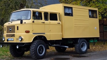

Hallo, bin mit meinem W50 an der Bushaltestelle Markleeberg-Ost, Schillerplatz auf dem Weg zum Treffen in Nordhausen gestrandet. Der Motor hat kein Gas mehr angenommen und ist unter Vollgas schließlich ausgegangen. Idee: bekommt keinen Diesel. Kann mit der Handpumpe den Kraftstoff wunderbar im Kreis pumpen, also über die Filter, die Einspritzpumpe und den Rücklauf. Habe einen zusätzlichen Vorfilter direkt am Tank eingebaut, bei dem sich der Pumpvorgang auch gut beobachten lässt. Gibt es irgendjemanden der Nähe, der uns rausholen oder anderweitig helfen kann? Bin leider etwas ratlos.
