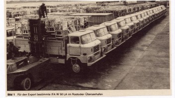

IFA LKW W50 und L60 - Export
  • Beeindruckend, wieviele IFA LKW W50 und IFA LKW L60 exportiert worden, wenn man bedenkt, das "nur"
    571789 IFA 50 (1965-1990)
    und
    20289 IFA L60 (1987-1990)
    gebaut wurden.

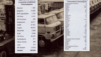

    Exportzahlen des IFA LKW W50
    26.522 nach Afrika exportierte IFA LKW W50 und L60
    • Mosambik: 2.960
    • Äthiopien: 2.500
    • Sambia: 2.434
    • Madagaskar: 706
    • Uganda: 406
    8.950 nach Amerika exportierte IFA LKW W50 und L60
    • Nicaragua: 4.233
    • Kuba: 3.364
    • Kolumbien: 709
    • Guayana: 644
    222.531 nach Asien exportierte IFA LKW W50 und L60
    • Irak: 72.209
    • China: 69.337
    • Sowjetunion: 49.311
    • Vietnam: 19.202
    • Iran: 11.057
    • Jemen: 1.099
    • Nordkorea: 898
    • Kambodscha: 517
    154.564 in Europa verkaufte IFA LKW W50 und L60
    • Ungarn 98.000
    • CSSR: 27.501
    • Bulgarien: 16.660
    • Polen: 9.741
    • Albanien: 1.392
    • Jugoslawien: 1.270

  • Also laut Zahlen komme ich auf folgendes Ergebnis
    300.963
    + 116.399
    417.362 exportierte IFA LKW des Typs W50 und L60
    produziert wurden 571.789 IFA LKW des Typs W50 und L60
    571.789
    - 417.362
    154.427
    Also verblieben 154.427 LKW in der DDR produziert von 1965-1991
    25 Jahre. Das ergibt einen Durchschnitt von 6177 LKW die jährlich der DDR Volkswirtschaft zugeführt wurden. Ich kann nun schlecht beurteilen ob das viel oder wenig war für die Wirtschaft?
