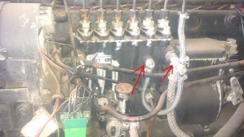

ich bin der meinung,der regler ist nicht zentralgeschmiert.da gehört trotzdem extra motorenöl rein.
geht die regelstange zu den pumpenelementen leicht? -
der W50 sieht aus,als wäre es der von nicol hier aus'm forum
ok,das ist interessant.danke für die info robito.an meinem ehemaligen w50 war sowas nicht dran,nur ein blindstopfen/-schraube
wo ist so ein anschluß bei dir dran?
das ist standardmäßig bei den "west-lkw" so-die haben meist so einen anschluß am druckregler.am w50 kannst du einen anschluß nur nachrüsten über ein t-stück am luftkessel.
schau hier -
