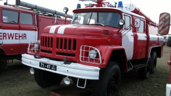

    Bei mobile wurden schon ZIL-Feuerwehren mit W 50Motor angeboten.

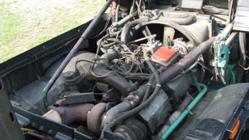

    Wir haben eine Zil-131 Feuerwehr mit W50-Motor.
    Das Zil-Getriebe ist direkt an den W50-Motor angeflanscht.
    Die Höchstgeschwindigkeit haben wir mangels Bremse noch nicht testen können.
    Vielleicht schaffen wir es im nächsten Jahr die fehlenden Teile zu besorgen.

  • Hallo,
    bei uns in der Luckauer feuerwehr läuft auch noch ein auf 4VD- W50-Motor umgebauter Sil131. kann aber weiter nichts dazu sagen weil ich noch nicht gelegenheit bekam unter die motorhaube zu gucken. habe aber schon mal ein gespräch mit einem kammeraden der wehr gahabt der wohl vor dem umbau den sil gefahren ist und eben danach. mit ifa motor soll er etwas langsamer sein und auch nicht mehr so spritzig in der beschleuniging.und im gelände voll beladen soll der w50-motor dann auch ganz schön dicke backen machen aber ansonsten gut fahrbar
