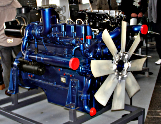

    Während der Schönebecker 6VD als großvolumiger Klassiker die schwere Landtechnik prägte, stellte die Nordhäuser 6VD-Baureihe die modernste und mit bis zu 210 kW (290 PS) leistungsstärkste Stufe des DDR-Sechszylinder-Dieselmotorenbaus dar. Der 6 VD 13,5 /11,8 aus Nordhausen, wird heute noch in Indien als weiterentwickelter Motor KIRLOSKAR 6SL 1500TA G3 und KIRLOSKAR 6SL8800TA produziert, mit Ladeluftkühlung leistet er 310 PS. Einen solchen Motor kann man im IFA Museum Nordhausen besichtigen.
    Zusammenfassend verkörperte der Schönebecker 6VD das robustere Arbeitstier für maximale Belastungen in der Agrarwirtschaft, während der Nordhäuser 6VD die modernere Weiterentwicklung für den mobilen Güterverkehr darstellte.
    Typenschild 6VD aus Nordhausen
    ?thumbnail=medium
    Der Motor KIRLOSKAR 6SL 1500TA G3 und KIRLOSKAR 6SL8800TA produziert, mit Ladeluftkühlung leistet er 310 PS. Einen solchen Motor kann man im IFA Museum Nordhausen besichtigen.
