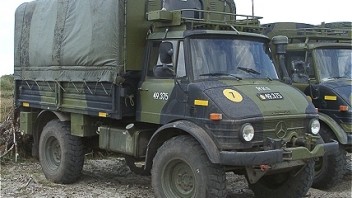

  • Irgendwie ist die Diskusion hier komisch. Aber ich mische mich dann auch mal ein. Im Gelände ist der Unimog das NONPLUSULTRA. Zu vergleichen ist der W50 mit dem 406, der ja zur gleichen Zeit gebaut wurde.
    Allerdings vergleicht ein Gärtner auch keine Äpfel mit Brinen.
    Ich hatte einen 406 und habe damit in Horstwalde mal ein bißchen rumgespielt. Laut dem Hausmeister war das so das beste was dort jemals auf der Strecke war, außer die Panzer vor vielen Jahren.
    Ich habe mich dann entschieden, den Mog zu verkaufen und einen W 50 zuzulegen. Zum einen ist es, wie der Name schon sagt: ein UNIVERSALMOTORGERÄT und zum anderen war er irgendwie zu klein und zu kompliziert. Die Konstruktion der Portalachsen, alles schön und gut. Aber er ist nicht nur tuer im Unterhalt, sondern auch von Leuten konzipiert, die ihn nie reparieren mußten. Völlig bescheuert!!!
    Der Ifa ist da einfach besser. Aber im Gelände mußte ich mich etwas umstellen. Nunja, zurück zu Äpfeln und Birnen. Der Ifa mit dem LAK ist ein feines bezahlbares Reisefahrzeug und dafür wollte ich ihn haben. Wer auf die große Reise geht braucht nicht diese extreme Geländegängikeit des Mogs. Wenngleich MANN ja immer alles will.
    Das dem Ifa mal der Dampf fehlt ist sicher richtig, aber wir fahren ein Auto im techn. Stand der 60er - 70er und dafür ist das Ding schon super.
    Viele Grüße Markus

  • Ich würde den Unimog 406 nicht mit dem W 50 vergleichen da hier einfach die Leistung zu gering ist . Außerdem ist der W50 ab 1965 gebaut der Unimog 416 wurde ab 1966 gebaut. Der 406 und 416 sind sehr ahnlich. Trotzdem fehlt dem 406 die Leistung das wäre ein vergleich wie ihr es sagt Äpfel mit Birnen.
    HMM wahrscheinlich ist es besser wirklich keine vergleiche von ost und west technik zu ziehen. es gibt zu wenig Eckpunkte an denen man einen vergleich festmachen kann. Jeder findet zu seiner Maschine.
    Dieser Beitrag wurde bereits 1 Mal editiert, zuletzt von chrhimmer ()
