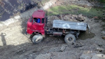

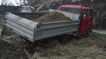

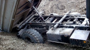

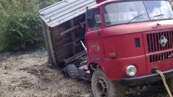

    Zum Thema W50 versenken (hier war ein befahren durch Zil, Ural und Gaz noch ohne Probleme möglich)
      (491,87 kB, 536 Mal heruntergeladen, zuletzt: )
      (477,36 kB, 626 Mal heruntergeladen, zuletzt: )
      (464,6 kB, 518 Mal heruntergeladen, zuletzt: )
      (456,08 kB, 504 Mal heruntergeladen, zuletzt: )

    Erstmal müssen wir hier Klarstellen, das die im Bild montierten Reifen Standartmäßig auf den IFA ausgeliefert wurden. Wenn ich hier was modizieren will kann ich sicher auch Traktorreifen draufbauen aber darum geht es in dem Vergleich nicht.
    Und zum Thema Rahmen kommt auch wieder die Masseverteilung zum tragen... Da wo schon die Fuhre unten hängt, wird auch weiterhin aufs derbste gegraben und das ist in dem Fall ja nun nicht wirklich erwünscht.
    Somit bleib ich bei meinen Erfahrungen - der W50 ist nur suboptimal in seinem Originalzustand fürs Gelände geeignet...
    (P.S. den W50 haben wir dann auf den ersten Bildern mit dem Zil-131 rausgezogen - ganz ohne Sperre)
