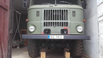

    • Luftdruck der Reifen überprüfen, eventuell nachfüllen, wär die Möglichkeit hat, Fahrzeug aufbocken, entlastet die Federn und Reifen
    • Tank randvoll mit Kraftstoff füllen, um Rost vorzubeugen.
