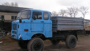

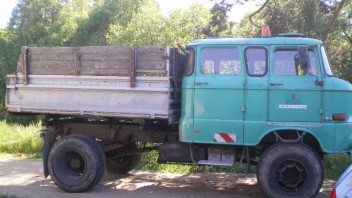

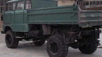

Hallo!
Du meinst bestimmt sowas.Gruß micha -
na siehste wohl,
micha hat die richtigen bilder gleich zur hand
:Ddas paßt also doch,ohne die kipperwanne bzw. den kipprahmen verändern zu müssen,auch hinter das tlf-fahrerhaus...hinter dem lf-fh wird das dann nix mehr...und das was unser l60-quäler sagte,meinte ich mit dem eventuellen nach hinten schieben des kippmuldenhilfsrahmens...da hatte ich aber vergessen,daß die kippmulde ja nur ca.2,80m insgesamt lang ist...naja,man(n) kann ja nicht immer an alles denken
viele grüße an alle,
maffi
