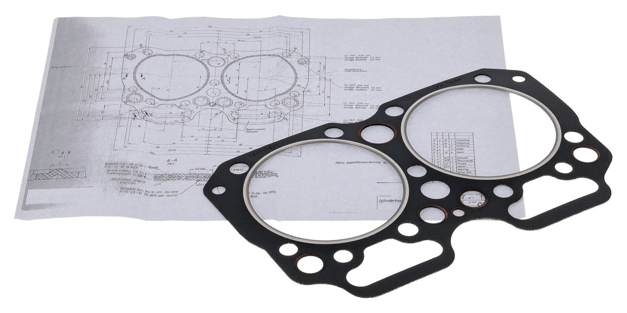

    Um den gestiegenen Anforderungen im modernen Alltags-, Fernreise- und Expeditionsbetrieb gerecht zu werden, wurde in enger Kooperation mit dem IFA-Motorenwerk eine hochfeste Spezial-Zylinderkopfdichtung über den renommierten Erstausrüster Elring entwickelt.

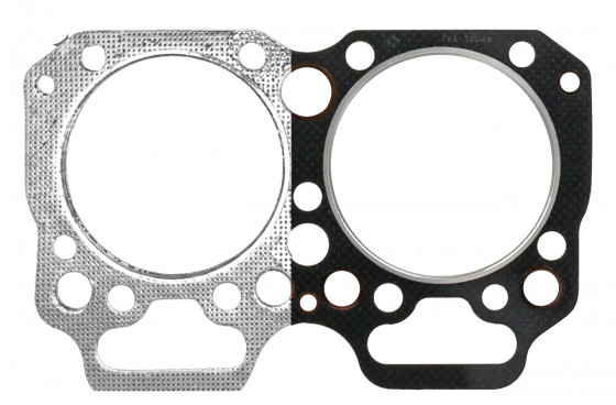

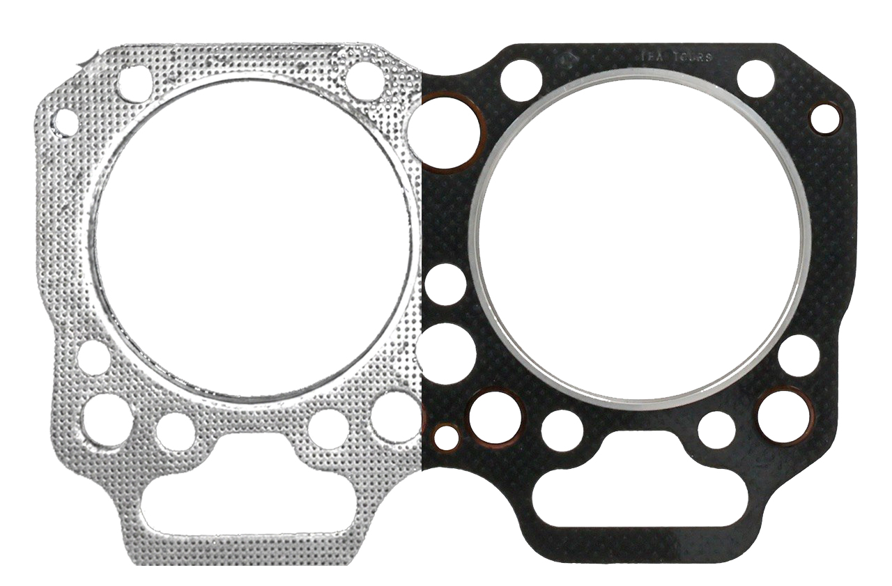

    Der Aufbau der IFA-Tours Dichtung
    Im Gegensatz zu vielen auf dem Markt erhältlichen Nachbauten setzt diese Spezialentwicklung auf moderne Werkstofftechnologie und maximale Präzision:
    • Definierte Materialstärke von 1,6 mm: Die Dichtung ist in einer exakten Stärke von 1,6 mm gefertigt. Dieses Maß garantiert das optimale Spaltmaß und das korrekte Verdichtungsverhältnis nach Werksvorgabe.
    • Material: Metallweichstoff M4600 Metall-Weichstoff-Dichtungen (oft bei Motoren als Zylinderkopfdichtungen genutzt) verbinden die Stabilität von Metall mit der Anpassungsfähigkeit von weichen Materialien wie Graphit, PTFE oder Faserstoffen. Sie dichten unebene Flächen sicher ab, da sich das weiche Material in kleinste Rillen drückt.
    • Träger (Metall): Ein dünnes Blech aus Edelstahl sorgt für die nötige Stabilität und Reißfestigkeit. Dies verhindert effektiv das „Sprödigwerden“ oder ein Ausblasen der Dichtung unter hohem Verbrennungsdruck, wie es bei einfachen Weichstoff- oder Papp-Alternativen der Fall ist.
    • Auflage: (Weichstoff): Weiches Material Grafit mit asbestfreie Fasern wird aufgetragen. Es gleicht Unebenheiten in den Bauteilen aus.
    • Spezielle Schutzbeschichtung: Diese sorgt für eine optimale Mikroadhäsion, schützt das Material vor chemischen Einflüssen und gleicht minimale Oberflächenrauhigkeiten zuverlässig aus. elastomerbeschichtete Oberfläche.
    • Präzise Passgenauigkeit: Durch die Fertigung auf Basis der Original-Konstruktionsdaten fluchten sämtliche Bohrungen (Kühlwasser, Öl, Stehbolzen) absolut fehlerfrei.
    • Hitzebeständigkeit: Weichstoffe aus Glimmer halten im Dauerbetrieb Temperaturen von bis zu 900 C° stand. Graphitdichtungen wie die Originalen Zylinderkopfdichtungen verkraften in der Regel bis zu 460 C°.
    • Elastizität: Die weiche Schicht gleicht winzige Unebenheiten (Rauigkeiten) am Motorblock aus.
    • Dauerhaltbarkeit: Sie widerstehen dem ständigen Wechsel von Hitze und Kälte, ohne spröde zu werden.

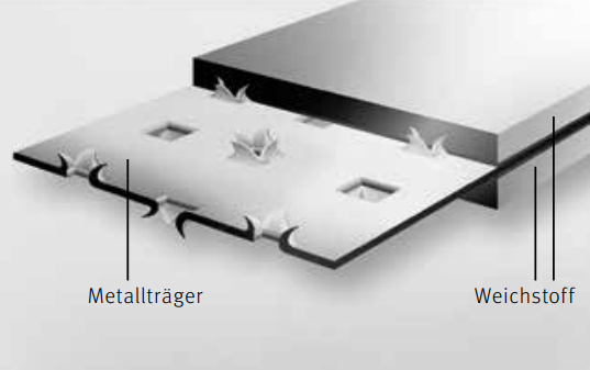

    Die IFA-Tours Zylinderkopfdichtung ist eine kompressible Flachdichtung. Im Kern besteht sie aus einem gespießten Trägerblech, auf das kopf- und blockseitig der Metallweichstoff M4600 aufgewalzt wird.
    Metallische Einfassungen dichten die Brennräume ab und schützen das Weichstoffmaterial vor Überhitzung. Eine Imprägnierung der Weichstoffoberfläche verhindert ein Quellen durch Kontakt mit flüssigen Medien wie Öl, Wasser oder Frostschutzmittel. So genannte Viton-Elemente aus Elastomerwerkstoffen ermöglichen eine partielle Erhöhung der Flächenpressung im Bereich der Öldruckbohrungen.

    Ein besonderer Dank gilt an dieser Stelle den Initiatoren Olaf und Thomas, dem Entwickler Renato Pietsch und dem IFA-Motorenwerk in Nordhausen für die kooperative Zusammenarbeit, die gemeinsame Konstruktion sowie für die Bereitstellung der internen und ehemals geschützten Konstruktionsunterlagen, ohne die dieses Projekt in dieser Präzision nicht realisierbar gewesen wäre. Bis heute 2026 wurden bereits über 200 dieser Spezialzylinderkopfdichtung verbaut mit sehr guten Erfolgen. Es ist die beste und zuverlässigste Zylinderkopfdichtung, die es derzeit auf dem Markt gibt.
