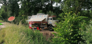

Gerade eben gemacht. Je eine Kederschiene rechts und links (ja nach dem wo die Sonne ist), ein kleines Dach und fertig.
Gruß Micha

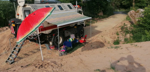

96895E41-CF70-498D-A1A3-D7188D1A7C54.jpeg2C945C35-37D7-4E04-963C-307C4AADD406.jpegWir haben schon ewig eine 300x250 Markise dran. Wird mit der Hand aufgerollt und hat deshalb nicht viel Gewicht. Direkt verklebt am LAK.
Gruß Markus
