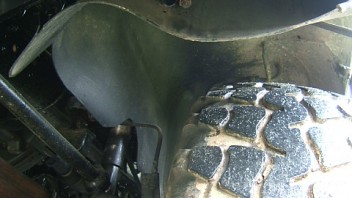

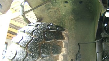

Hab bei meinem die Bodenbleche mit ner ganz eklig-zähen Bitumen Masse, welche eigentlich zum abdichten für Dächer bestimmt war, eingespachtelt. Abgesehen davon, daß es ein optimaler Steinschlagschutz ist, dröhnt es jetzt auch etwas weniger.Werde aber noch mal was anderes versuchen:habe das bei unserem Auto gesehen: Die Radkästen sind mit ner komischen Fasermatte ausgekleidet. Ich habe von der Bundeswehr noch so Kokosfasermatten welche in irgendeinen Kunststoff getaucht und dadurch wasser -und fäulnisbeständig wurden.Denke das diese Faserstruktur ganz gut Schall schluckt. Gruß Florian P.S:Das mit dem Kondens- und Sammelwasser unter dem Bitumen-Zeugs ist richtig.Da kanns ganz schnell gammeln....habe deshalb die ohnehin komplett durchgerosteten Bodenbleche durch 3mm Alublech ersetzt.Hierbei muß man aber auch ein wenig vorsichtig sein:Es darf kein "galvanisches Element" entstehen ( von wegen 2 verschiedene Metalle und Wasser dazu....dann spielt das unedlere, hier wohl das Alu, die "Opferanode"....Soll nicht sein, deshalb hab ich die Kontakt- und Nietstellen mit Karosseriekleber eingeklebt.Sikaflex oder Terostat oder wie das Zeug sonst heißt.Hält außerdem bombig, entkoppelt, von wegen Körperschall und so, und ist dauerelastisch, kann sich also nicht durchvibrieren wie ne Schweißnaht......Ansonsten geht auch Mike Sanders Fettband, trennt halt nur, und klebt nicht.)
Das Problem bei Dämm-Maßnahmen ist ja immer das Kondenswasser. Um eine gute und nicht Korrosion verursachende Dämmung zu schaffen, muss zwischen Dämmmaterial und zu dämmendes Material eine nicht luftdurchlässige Materie geschaffen werden, was sehr schwierig ist. Sonst hat man eventuell zwar ein ruhigeres Fahrzeug, was aber im Verborgenen vor sich hin gammelt.
