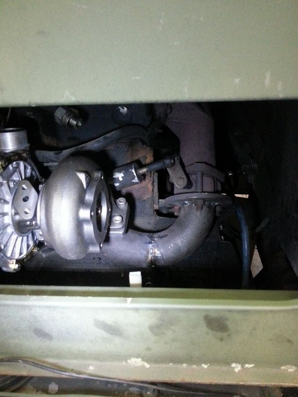

    heut den turbo ölzufluss gelegt und denn anschluß an die ansaugbrücke. die rücklaufleitung muss ich noch kürzen, hab mich irgendwie vermessen.
    ladeluftkühler kommt später.

    der druckregler und die frostschutzpumpe wandern gegenüber vom hauptschalter hin. über turbo und krümmer kommt noch nen hitzeschutz.

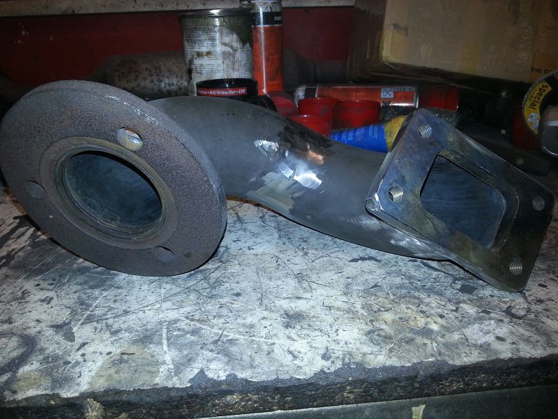

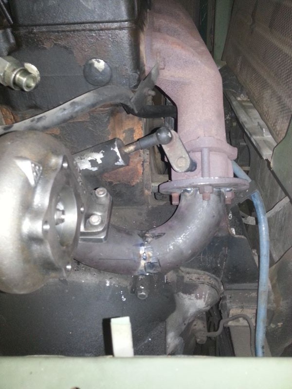

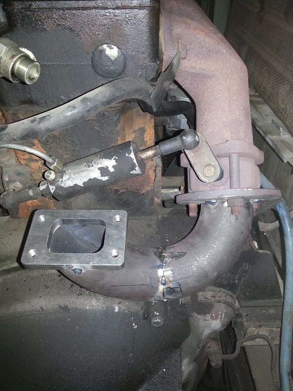

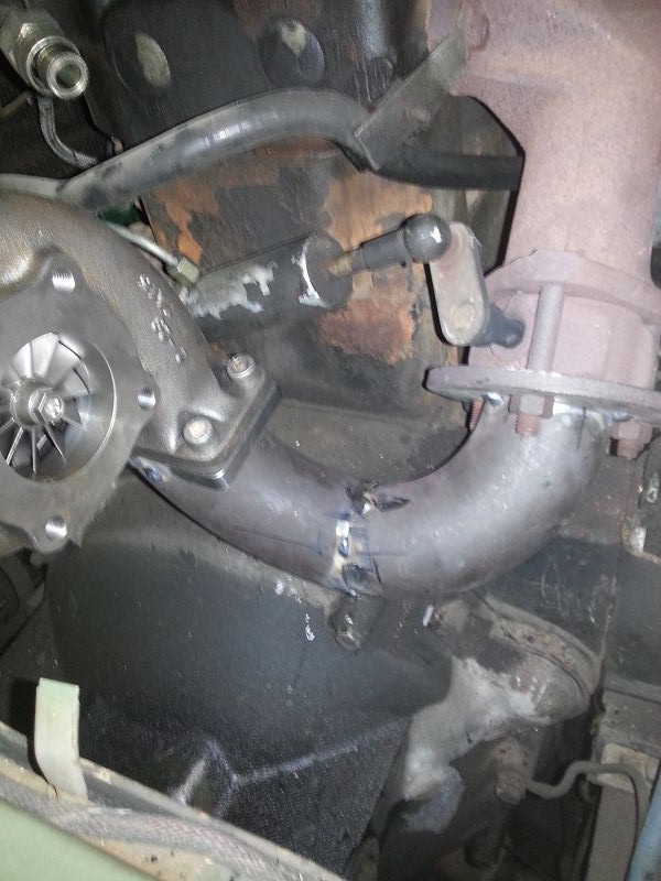

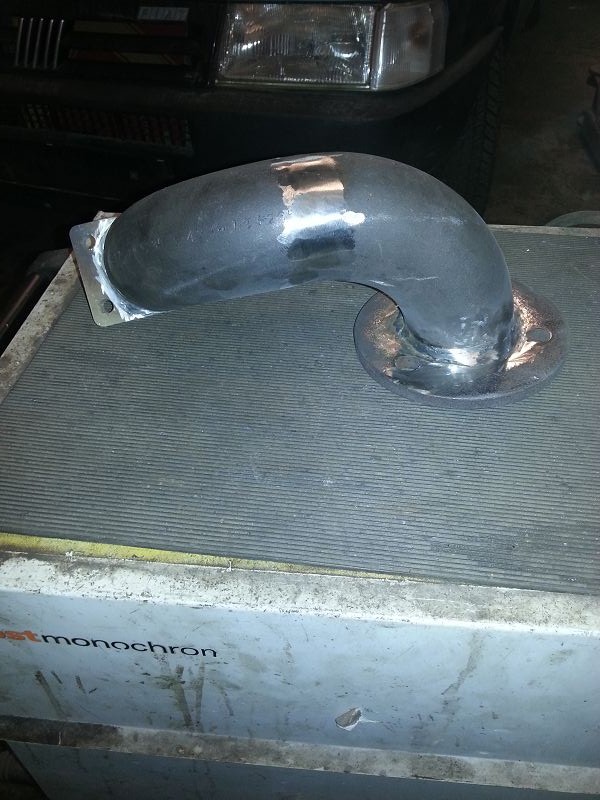

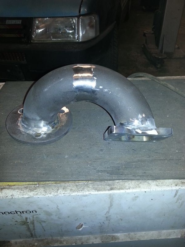

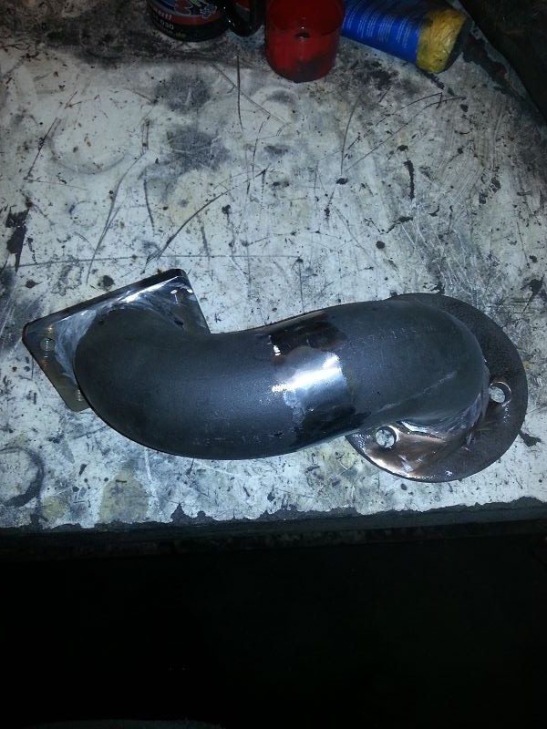

    als erstes muste eine verbindung vom krümmer zum turbo geschaffen werden. als vorlage dafür habe ich die bilder von jirka genommen und an meinem fahrzeug angepasst.

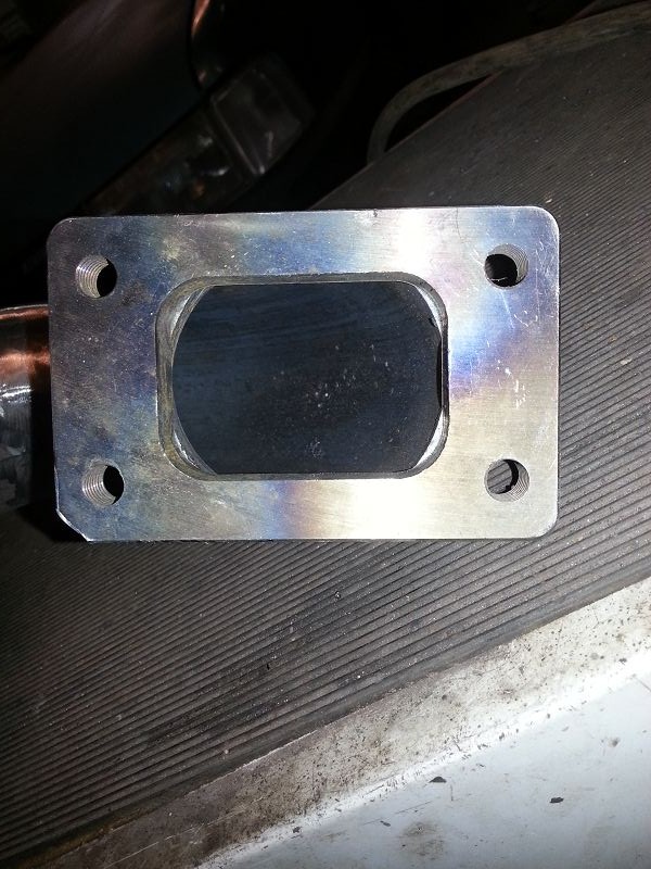

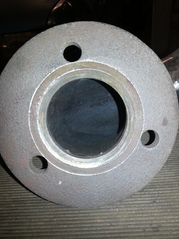

    ich habe die motorbremse an der gleichen stelle gelassen wie orginal. von auspuff hab ich den flansch runtergeschitten und dort 2 rohrbögen mit 3mm wandung draufgeschweißt. am ende dann den T3 turboflansch. alles angepunktet zum testen und dann durchgeschweißt.
    aber seht selbst:
    jetzt fehlen noch die hin und rückleitung vom/zum turbo und der hosenrohrflansch. leider ist der flansch noch nicht geliefert.
