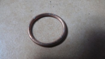

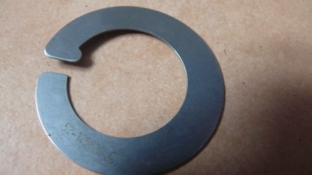

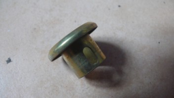

zu 2: In meinem Handbuch ist dort ein "echtes" Kardangelenk angegeben ...
... und noch ein paar Teile ...
1.) Asbest-(?)-Dichtung, Innendurchmesser ca. 61 mm, Außendurchmesser ca. 68 mm, ca. 1 mm dick, Teilenummer laut Tüte 5-299-26
2.) Federblechscheiben, Innendurchmesser ca. 35 mm, Außendurchmesser ca. 55 mm, ca. 0,5 mm dick, Teilenummer laut Tüte 5-299-129
3.) Messinghülsen, Innendurchmesser ca. 15 mm, Außendurchmesser ca. 32 mm, Länge ca. 21 mm
4.) Kupferdichtringe (?), gerollt, Innendurchmesser ca. 26 mm, Außendurchmesser ca. 31 mm, ca. 2,5 mm dick, Teilenummer laut Tüte 65-42-8-25
Vielen Dank für sachdienliche Hinweise ...
