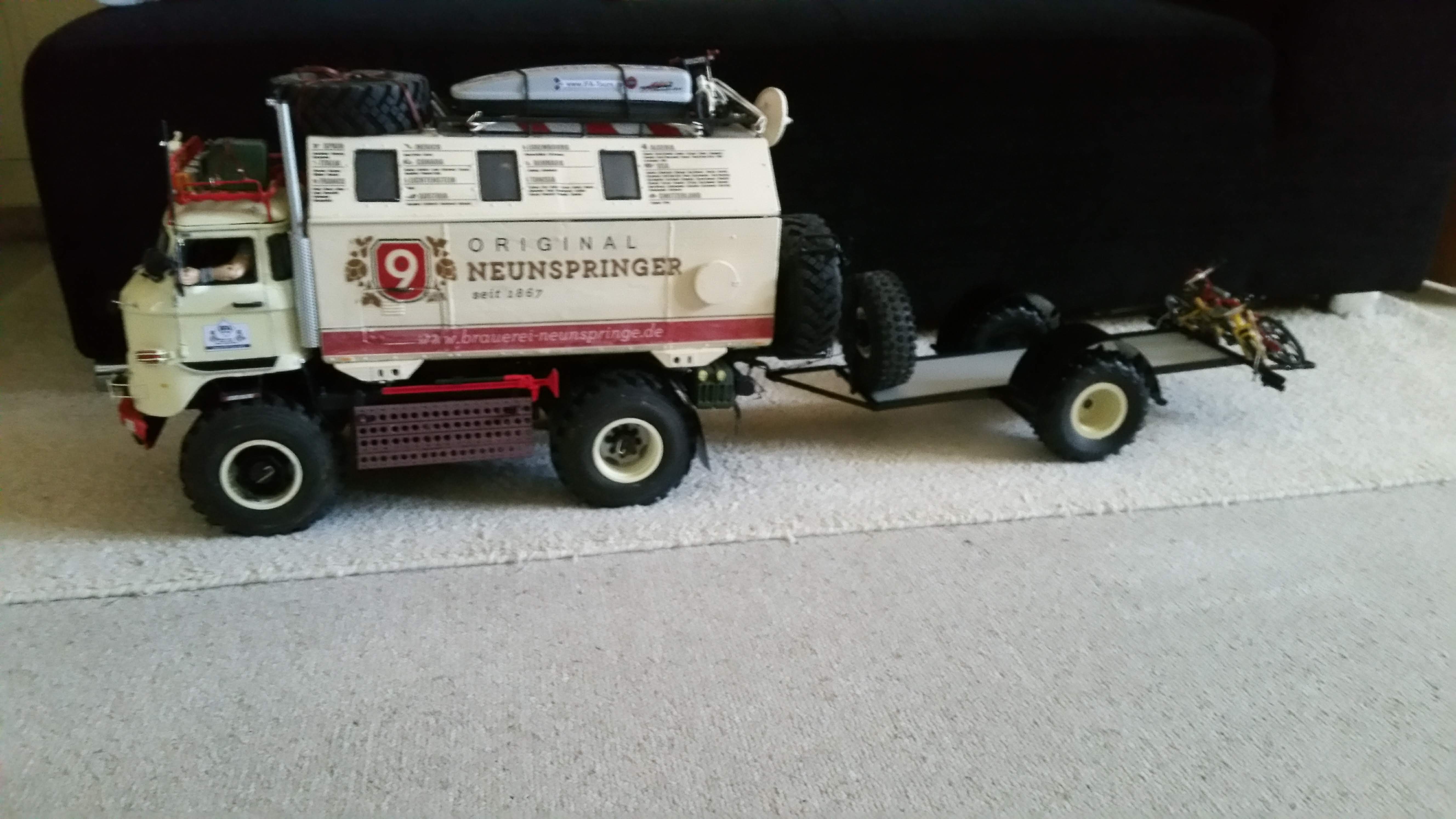

IFA LKW W50 LA/A/C "Expedition" Actionmobil im Maßstab 1:10 - als RC Modell
  • Schon lange habe ich den Wunsch ein #IFA #LKW #W50 LA/A/C als #Modell zu besitzen, der sollte natürlich so in etwa wie mein original IFA LKW W50 aussehen. Jetzt ist es soweit und ich beginne dieses Projekt und wollte die Gemeinschaft daran teilhaben lassen, Evetuell bekommt ja noch jemand Lust sich an einem Modell IFA LKW W50 zu versuchen, Interessenten können so das Projekt begleiten und schauen, ob es verwirklicht wird. Mal sehen, ob ich es durchziehe bis zum Ende?
    Nun bin ich kein typischer Modellbauer, sondern mich hat es jetzt einfach mal gepackt. Ich muss mich nun mit der Materie auseinandersetzen, wenn das Projekt gelingen soll.
    Mir ist klar, das so ein Projekt kosten- und zeit intensiv wird, aber was bleibt mir übrig, was drinsteckt muss raus. Ein neues Projekt ensteht .
    Zuerst wollte ich das Modell im Maßstab 1:16 bauen, bemerkte aber bald , das es in 1:10 viel mehr Teile auf dem Markt gibt und das Umrechnen war auch einfacher, so beschloss ich den IFA LKW W50 in 1:10 zu bauen.
    Das Modell soll ferngesteuert ( abgekürzt rc - radio control ) werden und möglichst viele Funktionen vom Original haben.
    Das macht die Sache gegenüber einem Standmodell um Einiges komplizierter. Es müssen viele Kompromisse eingegangen werden, da auf Grund vorgegebener Bauformen und Maße nicht alles dem Original entspricht. Sicherlich wäre es möglich alles genausten nachzubauen, das wäre aber kaum bezahlbar und zeitlich auch eine große Herausforderung.
    Da ich eher so ein Typ "Schnellbauer" bin, also so genau wie nötig und so genau wie möglich, versuche ich schnell zu Ergebnissen zu kommen.
    Ich verwende alles was mir in der Garage in die Finger kommt für dieses Projekt und versuche möglichst viel selber zu bauen. Damit versuche ich Kosten zu sparen, denn solch ein Projekt kostet ohnehin viel Geld und bewegt sich im 4 stelligen Eurobereich. Das Modell soll auch mehr meinem originalen LKW entsprechen mit Verschleiß und Gebrauchsspuren, nicht so sehr sehr das technisch sauber und perfekte Vorzeigemodell.
    Mir sind viele Projekte bekannt, die wegen Detailtreue, nie fertig geworden, oder jahrelange Baustellen geblieben sind, das will ich nicht. Mein Ziel ist es in ca. 1-2 Jahren so ein Modell fertig zu stellen.
    Da ich im LKW - Fernverkehr unterwegs bin, habe ich nach Feierabend oft Muße und sitze in meiner LKW Kabine. Um die Zeit sinnvoll zu nutzen, dachte ich mir ich baue an so ein Modell. Um es vorweg zu nehmen, ich bin nicht so gut ausgestattet wie professionelle Modellbauer, da ich eigentlich lieber an meinem originalen IFA W50 in 1:1 schraube, somit fehlt es mir auch oft an Spezialwerkzeugen und Materialien und ich muss improvisieren.
    Wenn man mit wachen Augen durch die Welt geht, sieht man oft Dinge, die man gut für so ein Modell verwenden kann. Verpackungen, Dosen, Kunstoffbehälter, Flaschen usw. alles Dinge die sich schnell in meinem geistigen Auge verwandeln.
    In der Woche wenn ich mit dem LKW unterwegs bin, arbeite ich dann an Baugruppen und Projekten, die dann am Wochenende am Modell komplettiert werden sollen. Im LKW habe ich bereits Dremel, Lötkolben, ein wenig Feinmechanikerwerkzeug usw. dabei.
    Ganz nebenbei, man bemerkt, dass man älter wird und schon über fünfzig ist. Die Sehkraft schwindet und die Feinmotorik lässt nach.
    Alle Komponenten die ich benötige suche ich im Internet zusammen, ohne Internet wäre es mir gar nicht möglich so etwas zu realisieren.
    :IFA_W50_Expedition:

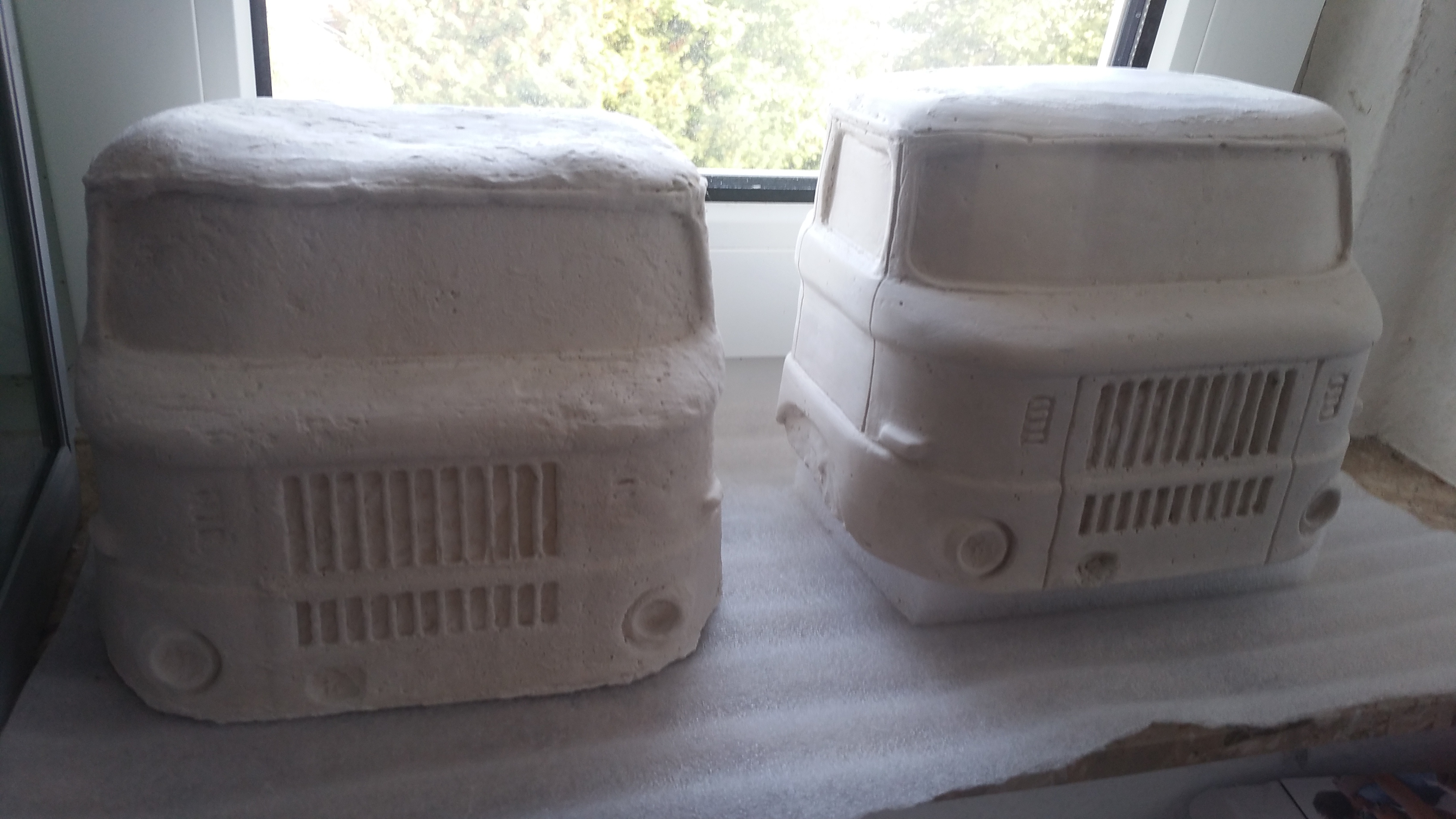

  • Die Fahrwerkskomponenten sind soweit zusammen getragen und komplettiert, jetzt fehlten noch die Fahrerkabine und der LAK Koffer. Ich werde versuchen diese mittels Tiefziehen zu erstellen. Dazu habe ich ein Gipsmodell erstellt.
    Gipsmodelle von der Fahrerkabine
    Gipsmodell von der Fahrerkabine
    Das Gipsmodell ist fertig erstellt und bearbeitet, die Urform zu Abformen vorhanden. Nun will ich versuchen, diese Form abzuformen, mittels thermischen Tiefziehverfahren.

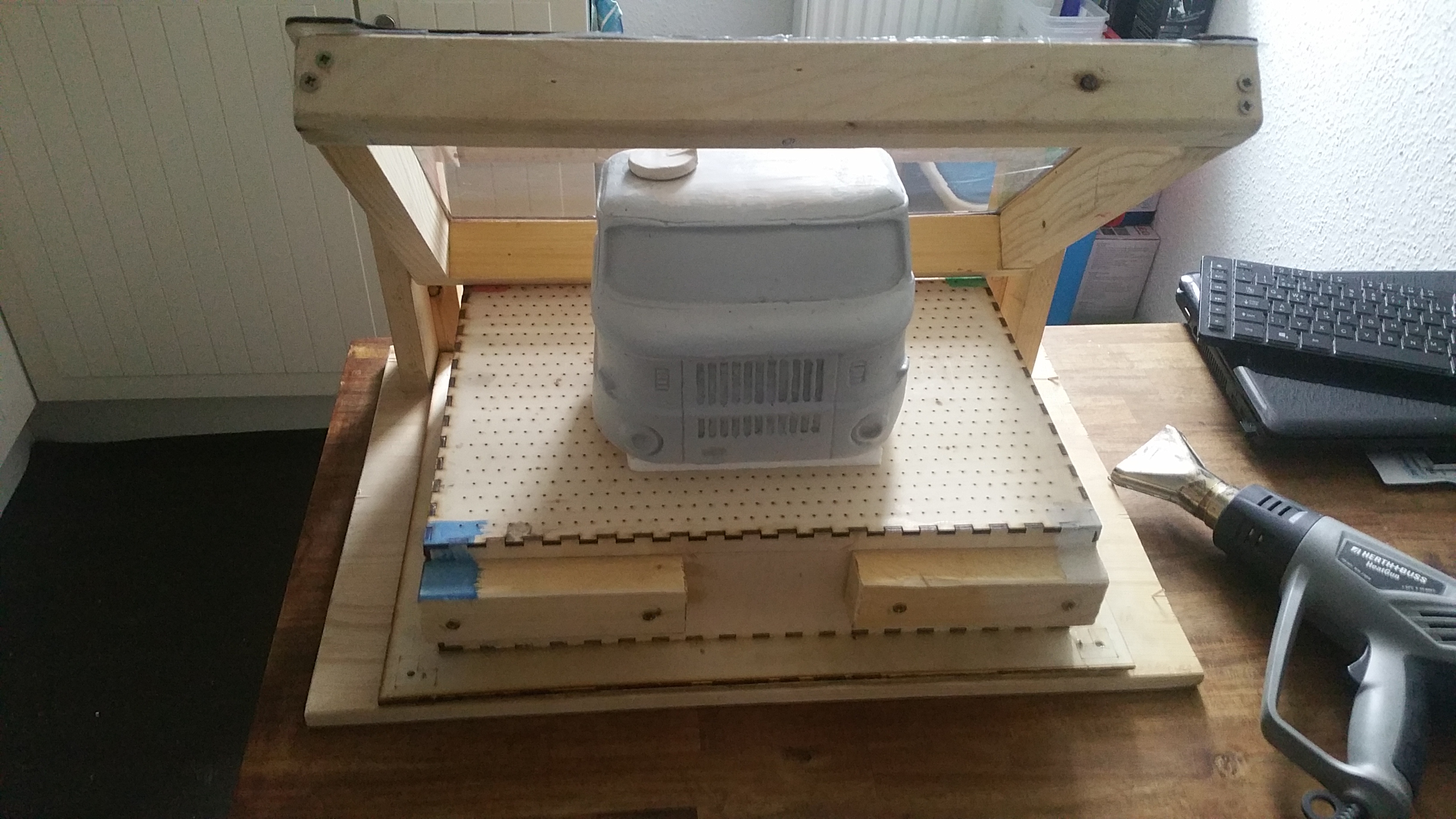

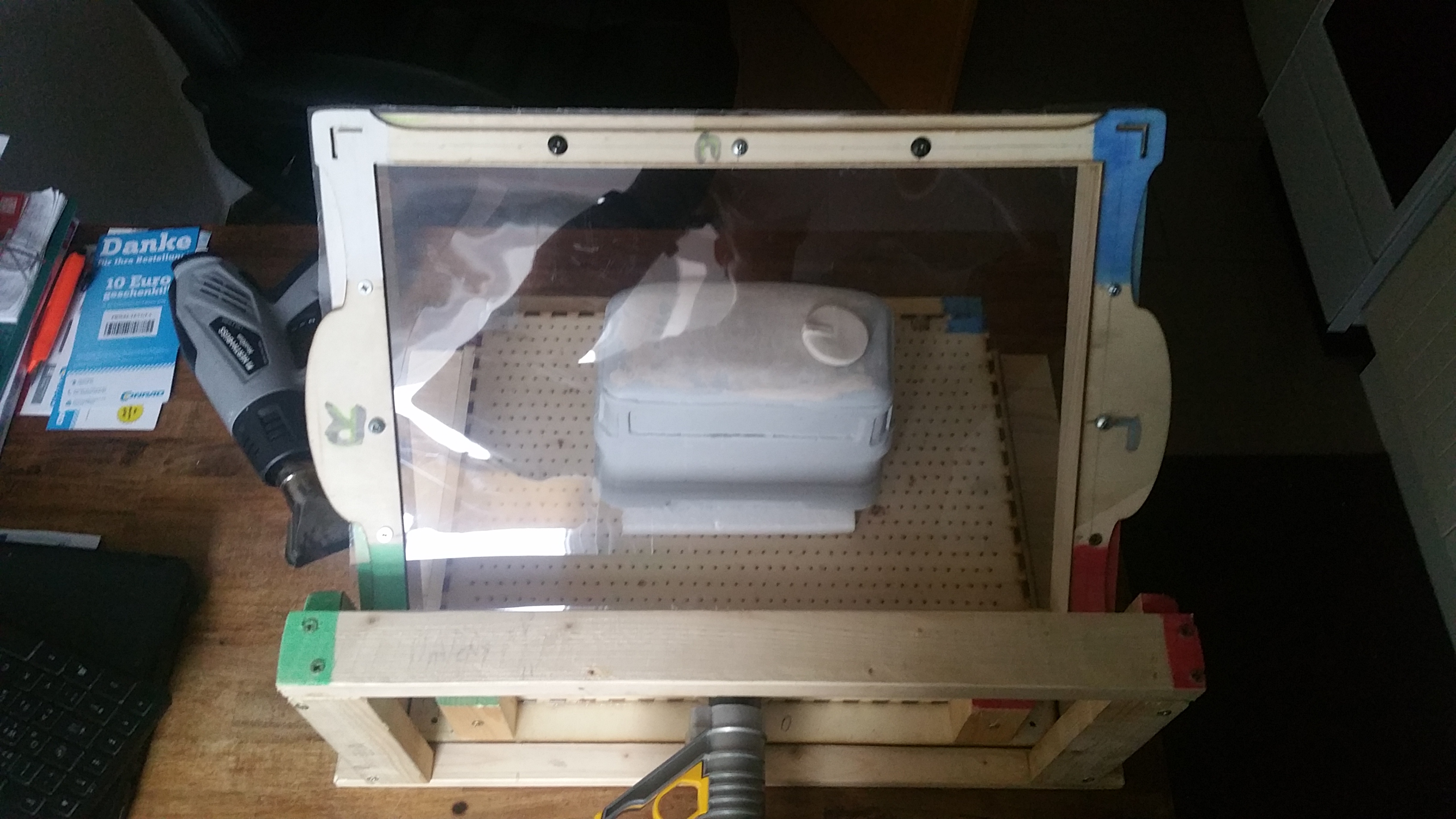

  • Um die Kabine mittels thermischen Tiefziehen abzuformen,. habe ich mir eine Vorrichtung gebaut, die an einen Staubsauger angeschlossen wird. Das Kunststoffmaterial erwärme ich im Backofen und versuche dieses dann mit dem erzeugten Unterdruck des Staubsaugers über das Gipsmodell zu ziehen.
    Tiefziehvorrichtung
    Tiefziehvorrichtung
  • Die ersten Versuche sind alle misslungen, entweder reißt der Kunststoff ein, oder es wird nicht richtig abgeformt. Es hat einige Versuche gekostet bis ich den Dreh raus hatte und die ersten brauchbaren Formen entstanden. Jetzt habe ich das Problem, das die Formen zu instabil sind. Habe es mit 0,8 und 1 mm starken ABS - Kunststoff und PET probiert. Stärkeren Kunststoff bekomme ich nicht mehr richtig geformt.
    Meine Vermutung, das Ganze ist für meine Möglichkeiten zu groß. Mit kleineren Formen klappt so etwas wesentlich besser. Mein Fazit. diese Möglichkeiten der Karosserieherstellung ist nicht für dieses Projekt geeignet, dazu bedarf es wahrscheinlich viel größeres Equipment. Der Herd (mein Wärmeofen) und die Tiefziehvorrichtung müssten größer sein. Werde jetzt nach einem anderen Verfahren suchen,
    GFK wäre eine Möglichkeit oder 3D Druck? GFK ist aber sehr aufwendig, ich werde es mal mit 3D Druck probieren. Immerhin habe ja meinen IFA LKW W50 schon als 3D Datei vorliegen.
  • ja das mit der richtigen Temperatur dauert lange.
    Kannst Du nicht die Folie im Rahmen fixiert ganz oben im Backofen erwärmen?
    Und kannst Du dir irgendwo eine richtige Unterdruckpumpe leihen?
    Ein Verwanter hat so einen russischen Kompressor mit Kessel. Den kan man umschalten und er erzeugt Unterdruck. Vielleicht findest Du so ein Ding?
    Das muss alles ganz schnell gehen. richtige Temperatur ( die Folie hängt wie ein Lappen und hop hop auf die Unterdruckkiste mit der Form und Rahmen auf die Dichtung drücken.
    Hattest Du bei dem Formen über das Modell Probleme mit Falten im unteren Bereich?
    Sowas entsteht nicht, wenn man in die Form abformt.
    Ich drücke die Daumen
    Gruß Philipp
  • Der Staubsauger ein Dyson zieht schon ordentlich den Kunststoff an die Form, teilweise so stark, dass der Kunststoff reisst. Meine Erkenntnis ist, die Vorrichtung müsste um Einiges größer sein, bei so großen Teilen. Auch muss dann der Kunststoff stärker sein ich schätze mal so 2 mm, fa bei diesem Verfahren die Form ganz schön ausdünnt. Aber 2 mm sind schwer zu händeln. Da muss dann wirklich wahrscheinlich eine starke Unterdruckpumpe her.
    Dafür ist der ganze Aufwand zu groß.
