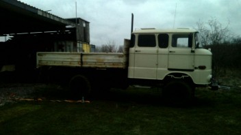

			Hallo zusammen Ich biete hier zum Ende April meine Stahlblech Pritsche zum Kauf an. Nur die Pritsche mit Plane und Spriegel nicht das Auto.
 Die Pritsche hat die originalen Klappsitzbänke rechts und links verbaut sowie eine Mittelsitzbank ca 2 Meter. Maße sind 4,35 X 2,50 M dazu gibt es eine neue original DDR Stoffplane als ersatz dazu. Das Spriegelgestell ist marke Eigenbau. Fotos folgen.
