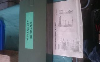

Ich hab neben der Werkzeugkiste mit allen gängigen Werkzeugen noch einen original Verbrauchsmittelsatz dabei. Außerdem noch Wagenheber, Radkreutz und Ersatzkeilriemen.

Lima. Wapu. Dichtungen. Dieselleitungen. Düsen. Elektrokasten. Werkzeug. Luftschlauch.kompressor. öle. Filter. Dichtmittel. Flüssig Metall. Und und und... gebraucht habe ich bislang nur 2 kopfdichtungen aber das war abzusehen. Auf inlandstouren habe ich natürlich nicht soviel bei. Und im ausland haben wir aufgeteilt. Ich denke vernünftiges Werkzeug sollte immer dabei sein.
