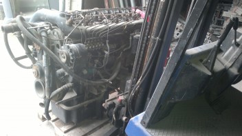

    Zum dem angebotenen Motor in kleineinzige muss ich sagen dass, wenn ich sehe ganzen Motor frisch angespritzt dann bin ich sehr skeptisch rund um den zustand.

    jupp also das ist besagter Herr mit der SZM und anderen Teilen...da wird nicht viel mit Handeln preislich sein, genauso wenig wie mit Rechnung und Gewährleistung...ok, vielleicht sagt er dir, er gibt Gewährleistung, aber wenn denn doch was ist, wirst bestimmt eine ganze Weile deinen Ludwig nicht bewegen können, ausser nochmal Geld in die hand zu nehmen...ich würde es nicht machen...
    hatte nicht neulich jemand gesagt, der Motor hat nur neue Farbe bekommen gehabt? es steht ja rein garnichts zum Zustand da...es gibt ja nicht umsonst den Spruch: "will der Dreck nicht weichen, so mußt du Farbe streichen"...ich will damit niemanden etwas unterstellen, aber eigenartig ist's schon...da hilft auch nicht das Endoskop zum reinschauen, denn was aussen um die Laufbuchsen rum ist, siehst erst, wenn sie ausgebaut sind...
    Bring' ihn erstmal nach Hause, dann in Ruhe demontieren, grafisch dokumentieren alles und weitersehen...wenn eh neue Buchsen und Kolben einbaust und deiner wirklich verschlammt sein sollte, da gibt's bestimmt auch noch irgendwo nen Motor, der nur diese Teile neu braucht und preiswerter ist...

  • Wenn ich war an Samstag in Polen bei eine Firma wo ich hab gekauft der Volvo Motor, hab ich beobachtet wie da in Akkord Takt zerlegen alte LKW. Sofort nach rauswerfen der Motor gingt er zum Kärchen , dann ein bisschen Druckluft zum schnell trocken und dann schnell schwarze Farbe angespritzt und fertig neuen Motor ist am Welt. Zum Glück war das nicht bei meinen Motor, aber diese schnelle Farbeinausbesserung hat mir gezeigt wie schnell das Geld drücken. Dafür kaufe ich immer alles in original zustand und hoffe ich das ist keine Katze im Sack.

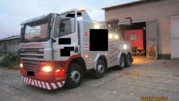

    Bild 1. er steht noch da ;-))))

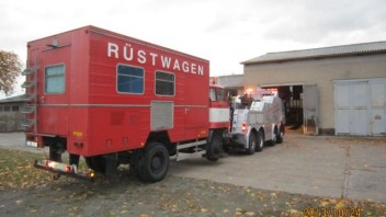

    Bild 2. ab auf die Brille

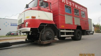

    Bild 3. es geht mit ca 500 PS auf die Überholspur

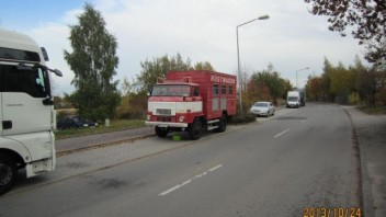

    Bild 4. daheim

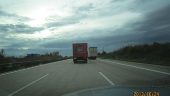

    Bild 5. drin ist er, Tor zu und jetzt wird geschraubt
