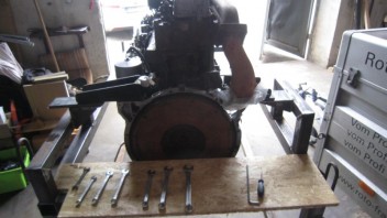

    Hatte mir ja einen gebrauchten Austauschmotor besorgt.
    Ein Motorgestell hatte ich mir ja anfertigen lassen.

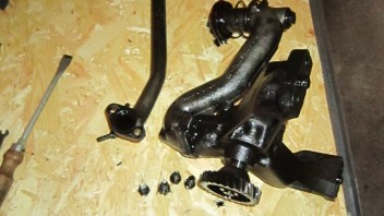

    1 Auspuffstehbolzen abgedreht

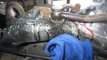

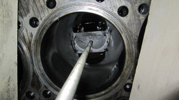

    1 Hohlschraube für die Wasserleitunge oberhalb des Auspuffkrümmers ebenfalls.
    Die Hohlschraube an der Keilriehmenseite will sich auch noch nicht ergeben....
    Die Einspritzdüsenstöcke Zyl 1 und 2 wollen auch noch nicht raus.
    Habe dabei so einen Montierhebel - ca 50 cm - beide Spitzen abgebrochen....

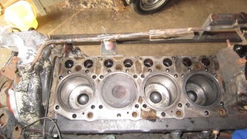

    Der Motor hat Alukolben drin.

    Bild 1 Motorgestell, mal gleich mit Werkzeugablagebrett
    Bild 2 abgebrochene Hohlschraube der Wasserleitung

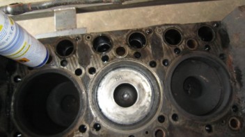

    Bild 3 3 Köpfe sind mal schon weg - ALUKOLBEN sind zu sehen

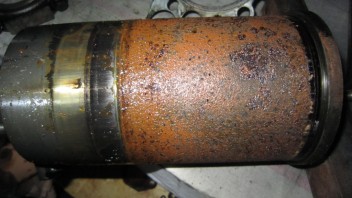

    Bild 4 Kolben mal blank gebutzt

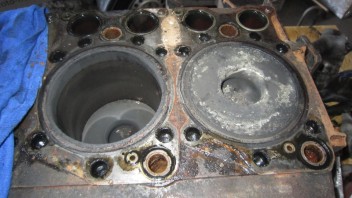

    Bild 5 auch die Lauffläche der Buchse sehen gut aus

    Lass ich die Buchsen so drin, oder doch ziehen und ansehen????????ß

    wenn du so direkt fragst, direkte Antwort - ja, Kolben raus, Laufbuchsen ziehen, alles anschauen, Block innen reinigen vom Rost des Wasserkreislaufes, sind Buchsen und Kolben ok, neue Dichtringe an den Buchsen verbauen und montieren...
    einfache Erklärung dazu - wenn der Motor so lange da trocken gestanden hat, ist garantiert einer der Dichtringe an den Laufbuchsen eingetrocknet und du hast nachher Wasser im Motorenöl und machst das ganze Spiel am eingebauten Motor...
    den Überrest der Hohlschraube ordentlich einweichen mit Rostlöser, WD40, warm machen und versuchen rauszudrehen...ansonsten nen Kopf von deinem alten Motor nehmen...die Hohlschraube sieht eh sehr zugesetzt aus, hoffentlich sieht's nicht in den anderen Köpfen und im Block so aus...dann hast keinen richtigen Wasserumlauf und Kühlung :(

    wie sahen denn die Kopfdichtungen der beiden Zylinder aus? haben die Köpfe evtl. Risse?
    Auf alle Fälle mußt du die Kühlwasserkanäle von Rost und Schlamm befreien, denn so wie es in der abgerissenen Hohlschraube aussieht, wird der Motor dir den Hitzetod sterben, weil er keinen Wasserumlauf richtig machen kann...

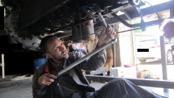

    Bild 1 Dank an Torsten 38 - für das ausborgen seines Abziehers - die Hohlschraube ist dank Deines Rostlösers auch raus..

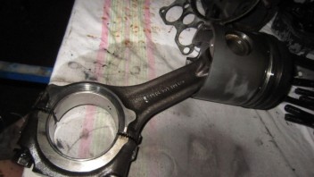

    Bild 2 der 1. Kolben - Hersteller noch nicht erkannt

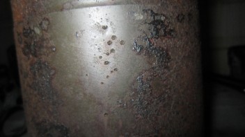

    Bild 3 die Buchse - schon mit Wasserzeichen...

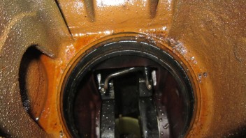

    Bild 4 Innenleben vom Block - der obere Ring ist schwarz, der untere ist gelb, aber die Wandung ist recht in Ordnung
    Bild 5 die Wasserseite der Buchse - schon mit Kavitation, noch nicht sehr tief, aber da - bisher nur beim abwischen festgestellt

    Außer an der Buchse vom 6. Zylinder, sind überall Kavitationsspuren zu sehen.
    Bild 1 Buchse Zylinder 1 mit Kavitation
    Bild 2 oberer - gelber - Dichtungsring mit Abnutzungsspuren
    Bild 3 Buchse Zylinder 2 - ebenfalls mit Kavitation

    Bild 5 Kolben mit viel Ölkohle
    Die Kolben hatten alle einiges an Ölkohle angesetzt und somit brauchten alle Kolben einiges an Kraft um raus zu kommen.

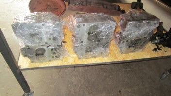

    Bild 1 - alle Köpfe wurden abgedrückt und plan geschliffen, Ventile neu eingeschliffen und abgedichtet

    Wichtig die Kontrolle der Kolbenbodenkühlung.
    Die 2 Düsen müssen frei sein.
    Keine Berührung durch die Buchse oder den Kolben wenn er UT ist.
    Bild 1 - die Düsen sind frei

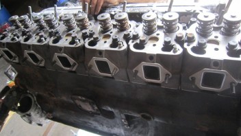

    Bild 2 - die Köpfe drauf, Ansaug- Abgastrackt anfädeln - Köpfe mit 50 / 100 und 160 Nm angezogen
