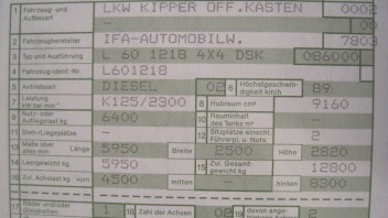

    Sie lautet: 85501720620748107 eine Nummer mit 17 Ziffern ....
    Der Dekraprüfer wie auch jeder der sich mit IFA´s auskennt hat bisher nur gestaunt und mir bescheinigt noch nie eine 17 stellige Ziffer an einem IFA gesehen zu haben... als Datum der EZ steht: 01.07.1967

    Die Sache mit deinem LA/A ist recht einfach zu lösen.Die NVA Typblätter für alle von vor 1960 bis 199O eingesetzten Fahrzeuge und Hänger habe ich da und davon könnte ich bei Bedarf eine Kopie anfertigen.Die Datensätze für W50 müsste aber jeder DEKRA Prüfing.auf seinem Computer haben,das ist dann noch einfacher.Das Problem mit der Fahrgestell Nr.ist auch nicht tragisch,viele Prüfer haben einen guten Draht zur Zulassungsstelle und können am Tel.nachfragen ob diese Nr.schon vergeben ist.Da nun die Behörde in Flensburg keinen Überblick über alte DDR Fahrgestellnummern hat können komische Dinge passieren.Die Nr eines meiner Hänger aus NVA Beständen war z.B. schon 23mal vergebnen.In diesen Fall wird bei der Zulassungsstelle eine Einschlaggenehmigung eingeholt und der Prüfer schlägt eine Nr. aus seiner Vorratsliste ein.Als Datum für die Erstzulassung könnte man das Typblatt benutzen,dort seht 1968 als erster Einsatzzeitpunkt bei der NVA.Wenn die Fahrgestell Nr. nicht doppelt vergeben ist,was ich nicht glaube,wird sie weiter genutzt.Als Eigentumsnachweis zählt auch ein Kauffertrag.Der Prüfer erstellt dann noch ein Typschild(oder man macht es selber)das sichbar und nicht vertauschbar angebracht werden muß.Wenn das Fahrzeug technisch abgenommen ist und eine Versicherung besteht werden auf der Zulassungsstelle die Kennzeichen vergeben.Und das war es schon,dank Deutschen Einigungsvertrag kann man so jedes DDR Fahrzeug egal wo es mal gedient hat auf die Bundesdeutsche Straße bekommen.Voraussetzung ist das das Kfz. technisch ok und noch nicht in der BRD Zugelassen war,denn dann liegen die Daten ja schon in Flensburg.Eine andere Sache sind dann noch die Mitarbeiter der Prüfdienste und Behörden,wenn diese Leute sich nicht an ihre eigenen Vorgaben halten kämpft man gegen Windmühlen und verpulvert so sein Geld.Deshalb lieber im Vorfeld sich nach Leuten erkundigen die sich mit alten DDR Technik auskennen und vielleicht noch ein Interesse daran haben das etwa erhalten bleibt.
