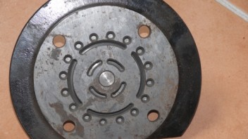

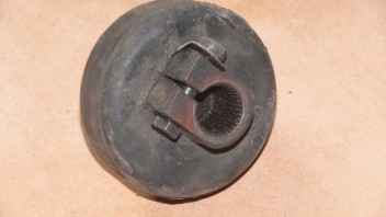

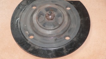

    ich habe beim Aufräumen in meinen Kisten aus irgendwelchen Werkstattauflösungen folgende Teile gefunden, die ich nicht zuordnen kann. Vom L60 sind sie nicht, beim W50 bin ich mir nicht ganz sicher, aber überwiegend auch nicht ...
    Wer weiß um was es sich handelt ind aus welchem Fahrzeug die Teile stammen?
    1.) Steuerscheibe (?), Durchmesser ca. 175 mm
    2.) Gummikupplungsgelenk, Durchmesser ca. 90 mm, Länge ca. 80 mm, feine Verzahnung in den Muffen

  • hallo arthur,
    das gummiding ist von der schaltstange zum getriebeeingang am w50...früher hatte man dort auch,wie am l60,ein kreuzgelenk verbaut...der gummi verhindert aber,daß die schwingungen vom getriebe bis in den schalthebel übertragen werden...also eine "gute neuerung"...
    viele grüße
    maffi
