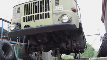

    Aufbocken ist beim LO und W-50 kein Ding.
    Unter die Achse und gut. Aufgepasst, das es keine filigranen Teile einklemmt (z.B. Bremsleitungen, Entlüfternippel, ALB-Gestänge...) und dann dürfte nix schief gehen.
    Bilder von meinem LO aufgebockt kann ich nicht bieten, dafür vom W-50.
    Grüße..

  • ich will mich da jetzt mal nicht unbeliebt machen , aber
    wenn jemand nicht weiss wie man einen robur aufbockt .... sollte dieser eigentlich nicht an einer so wichtigen sache wie einer bremse operieren oder ???
    es kommt auf den wagenheber an den er hat ...
    ist es der originale stockheber dann unter dem rahmen hinter der letzten federaufnahme
    bremsleitungen dabei zu erwischen grenzt dann schon an vorsatz und geht "(un)mutwillig" nicht
    effektiver ist es aber unter der achse
    auch sollte man das fahrzeug gegen wegrollen sichern , aber das ist ja wohl klar
