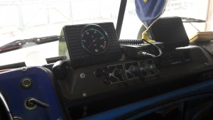

  • Da mein W 50 keinen Drehzahlmesser besitzt ich aber gerne einen haben wollte habe ich mir schon eine ganze Weile überlegt wie man das ohne großen Aufwand machen könnte. Den Originalen hatte ich mal günstigbekommen. An der Stelle wo er normalerweise hinkommt habe ich ein Luft Manometer. Da hätte ich das ausbauen müssen das Loch größer ausschneiden Luft Leitung ändern. Den Aufwand wollte ich mir nicht antun. Aber wo anders passt der Drehzahlmesser aber auch nicht hin. Und so bin ich auf die Idee mit dem Lautsprecher gekommen. War zwar auch etwas gebastel aber nicht so ein großer Aufwand als mit dem Armaturenbrett. Die beiden Lautsprecher sind mit Magneten befestigt und jederzeit abnehmbar.
