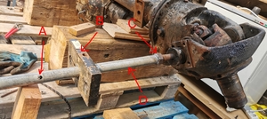

    Hier mal für Bert1977 die Fotos.
    Eins hatte ich schon ziemlich am Anfang hochgeladen. Ich habe jetzt aber extra mal Pfeile und Buchstaben gesetzt, um noch zu erläutern, was man vielleicht nicht sofort sehen oder wissen kann.
    Also dauf dem Foto, was ich schon einmal gepostet hatte ist eine Gegenstütze von Kukko, die ich mithilfe eines selbstgebauten Adapter nutzen konnte. Die Stütze hat ein 10 mm Innengewinde (B) in das ich einen Bolzen (A) schrauben konnte. Den habe ich vorher mit der Originalschraube (C) verschweißt, die mit einem Kupferdichtring im oberen Lenkzapfen sitzt.
    Wie man an den Blasen am Schwenkgehäuse sehen kann, hat das auch nur mit viel Hitze funktioniert.
    Den Lenkzapfen der anderen Seite habe ich mit einem selbst gebauten Schlagabzieher heraus bekommen.
    Den habe ich für das Foto nur noch einmal kurz ran gehalten. Daher ist es jetzt eion Foto der gleichen Seite. Also nur zur Anschauung.
    Hierbei habe ich ebenfalls auf die Originalmutter (C) des Lenkzapfen ein 3/4 Zoll Rohr (D) geschweißt.
    Als Schlaggewicht habe ich die Scheibe (B) eines alten Zugturms genommen, den ich mal vor einiger Zeit zerlegt und verschrottet habe (mit freien Gewichten und Langhantel trainiert es sich effektiver und besser). :)
    Durch das Rohr habe ich ein 10 mm Loch (A) gebohrt. Dadurch als Anschlag für das Gewicht kommt natürlich noch ein Bolzen. 10 mm ist aber auch das Mindeste. 8 mm sind nach dem ersten Schlag weggeschert. 12 mm sind besser, weil das Loch mehr Auflage am Bolzen hat und nicht so schnell zum Langloch wird. Da wirken echt große Kräfte. Man kann auch noch eine zweite Scheibe (B) nehmen, was ich dann auch tun musste.
    Ich hoffe die Erklärung mit den Fotos hilft.
