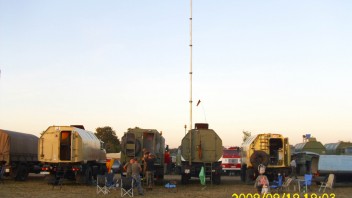

hast du keinen kurbelmast für die antenne?
