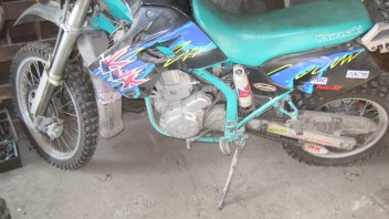

Meins sieht so aus,fürs Grobe (3 bzw 4 Stundenenduro bin ich damit gefahren
8o)
Zulassung Fehlanzeige,hatte auch mal eine ?(z.Z.eben nicht,hab auch keine Zeit mehr für ;().Zum Rennen fahren auch nicht
