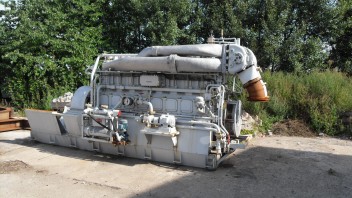

    Für Freunde von grossen Motoren!
    Es geht um bereits vergessene Motore, die nun wieder aktuell sind.
    Diese Motore standen kurz vor der Verschrottung, da sie als Notstrom Aggregate für Krankenhäuser nicht mehr die neuen Anforderungen erfüllten.
    Vom Deutz Motor hatte man zu guten Kupferpreiszeiten den E-Generator verschrottet.
    Dieser Motor bekommt demnächst eine (GR) und einen neuen E-Generator.
    Ja, diese alten 8-Zylinder Schiffsdiesel Motore werden wieder reaktiviert und kehren in’s Berufsleben zurück, jedoch für einen anderen Verwendungszweck.

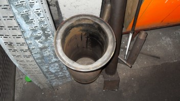

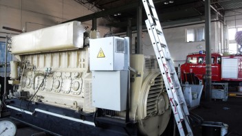

    Der SKL Motor (Hersteller: SKL-Magdeburg) war noch komplett und im guten Zustand. Er hat bereits eine GR bekommen, incl. 1 neue Zylinderlaufbuchse (80 kg). Der Motor- u. E-Generator- Prüfstandslauf wurde erfolgreich absolviert und er wird als erster von 3 Motoren mit dem Kraftstoff “Palmöl” betrieben.
    Ziel ist die dauerhafte Stromerzeugung im Auftrag eines privaten Investors.
    Erstaunlich ist, dass diese Technik, die zu Zeiten ohne Abgasnorm entwickelt und gebaut wurde, auch in der heutigen Zeit zur professionellen Nutzung geeignet sein soll.
    Hingegen, bei den LKW, s auf der Strasse wird von den Spediteuren die Euro 5 angestrebt, um mit Steuern u. Maut über die Runden zu kommen.
    Fotos:
    - Motor ausserhalb der Halle, laut Typenschild: “Klöckner-Humboldt-Deutz AG Köln”
    - Motor in der Halle, laut Typenschild: “SKL-Magdeburg”
    - Zylinderlaufbuchsen (80 kg) vom SKL- Motor
