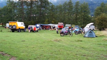

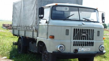

Hallo Zusammen,
nun nach den letzten Aufräumarbeiten nach meinem Fernreisetreffen habe ich heute den W50 mit Pöl nach sorfältigem Vorglühen mit der Flammstartanlage einwandfrei zum laufen gebracht.
muss das morgen gleich nochmal probieren.
Wahrscheinlich musss man sich eben Zeit nehmen.Das Pöl muss schön "bruzeln" am Glühwendel.
Renato, was hast Du denn für eine "besondere" ESP??????????
Gruß an Alle insbesondere H.H. der als einziger unseres Forums bei meinem Treffen erschienen war und die IFA-Fahne hoch hielt...........
Andreas

Hallo Sparfüchse ![]()
hatte gestern versucht den W50 nach dem Abstellen im PÖL-Betrieb auch wieder damit zu starten als der Motor kalt war. Dies war jedoch trotz funktionierender Flammstartanlage nur sehr sehr schwer machbar!.
Kann das jemand bestätigen der auch schon PÖL im W50 fuhr??.
Umstellen auf PÖL bei Warmem Motor ist kein Problehm.
