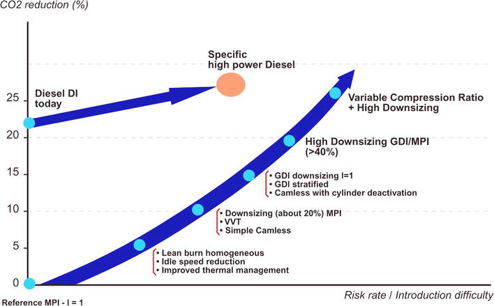

    Abbildung 1.
    Die prognostizierte Erhöhung des Kraftstoffverbrauchs des Motors durch die Verwendung der VCR-Technologie [1].

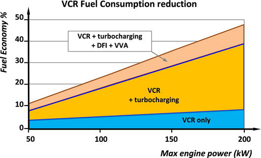

    Durch die Kombination der variablen Ventilbetätigungssysteme VCR und VVA können deutlich größere Vorteile im Bereich Kraftstoffverbrauch und Motorökologie erzielt werden ( Abbildung 2 ). Der Einsatz dieser Systeme ermöglicht zum Beispiel die Umsetzung des Atkinson-Arbeitszyklus und den Einsatz von Motoren kleinerer Dimensionen bei gleichbleibend hohen Betriebsparametern, also nach der Idee des „Ultra-Downsizing“. F2.png
    Figur 2.
    Die vorgesehene Verringerung der CO 2 -Emissionen dank der Verwendung von VCR- und VVA-Technologien [1].

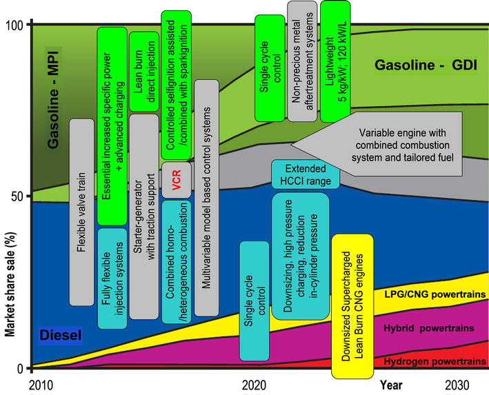

    Trotz der Tatsache, dass die Idee von VCR-Motoren mit variablem Druck mit erheblicher konstruktiver und technologischer Komplexität und vielen Betriebsproblemen verbunden ist, wird davon ausgegangen, dass sie sich in naher Zukunft zu einem technischen Standard für Automobil-Kolbenmotoren entwickeln wird (siehe Abbildung 3 ). F3.png
    Figur 3.
    Prognosen zur Entwicklung und zum Anteil ausgewählter Spitzentechnologien in verbrennungsmotorischen Antrieben von Kraftfahrzeugen [10].

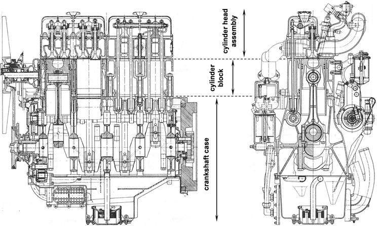

    Figur 4.
    Die Hauptquerschnitte des Motors 4 VD 14.5/12-1 SRW als Basis für das eigens konstruierte Forschungsaggregat in der VCR-Technik mit den dargestellten Teilungsebenen des Motorkörpers [11].

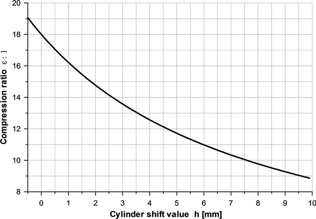

    Aus den geometrischen Abmessungen des Motors 4 VD 14,5/12-1 SRW konnte ermittelt werden, wie sich das Verdichtungsverhältnis bei Bewegung der Zylinderkopfeinheit entlang der Zylinderachse gemäß der Beziehung ( Gl. (1) ) ändert:
    e′=ε⋅INce - 1+ SD24⋅hINce - 1+ SD24⋅h:1e′=e⋅INce−1+PiD24⋅hINce−1+PiD24⋅h:1 E1
    wobei ε´ das Verdichtungsverhältnis als Funktion der Verschiebung der Zylinderkopfanordnung ist, ε das ursprüngliche Verdichtungsverhältnis ist, V c der Hubraum des Zylinders ist, D der Zylinderdurchmesser ist, h der Verschiebungswert der Zylinderkopfanordnung relativ zur Anfangsposition ist.
    Gl. (1) , ersetzt durch geeignete Werte, zeigt, dass der Bereich des Neigens der Zylinderkopfbaugruppe von der Ausgangsposition bis zu 10 mm Hub das Verdichtungsverhältnis von 19:1 auf 9:1 ändert, gemäß der in Abbildung 5 gezeigten Kurve . Die Bandbreite dieser Änderungen deckt sich im Wesentlichen mit dem angestrebten Forschungsumfang des Motors. Er kann bei Bedarf relativ einfach durch Austausch der Kolben mit unterschiedlichem Brennraumvolumen [ 8 , 9 ] geändert werden. F5.png
    Abbildung 5.
    Verdichtungsverhältnis versus Zylinderverschiebungswert für 4 VD 14,5/12-1 SRW-Motor.

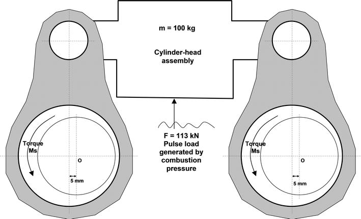

    Das angewandte Konzept zum Ändern des Verdichtungsverhältnisses erfordert die Verwendung eines genauen, präzisen Schaltmechanismus der Zylinderkopfanordnung in Bezug auf den Kurbelwellenblock. Die Anforderung an diesen Mechanismus ist neben der hohen Positioniergenauigkeit und schnellen Positionsänderung der Zylinder die Übertragung gasförmiger Kräfte, die durch den Verbrennungsprozess in einzelnen Motorzylindern entstehen. Der Wert dieser Kräfte kann aus Gl. (2) :
    Fmax=pmax⋅Pi⋅D24Fmax=pmax⋅Pi⋅D24 E2
    wobei F max die maximale Kraft ist, die aufgrund des Gasdrucks im Zylinder auf das Schaltsystem wirkt, p max der maximale Gasdruck im Zylinder ist und D der Zylinderdurchmesser ist.
    Unter der Annahme eines maximalen Gasdrucks in Zylindern von 10 MPa erhalten wir die von einem einzelnen Zylinder erzeugte Kraft in Höhe von 113 kN. Daher muss der Gleitmechanismus eine ausreichende Festigkeit, aber auch Steifigkeit, Betriebssicherheit, kleine Abmessungen und eine relativ hohe Positionsauflösung, insbesondere im Bereich hoher Werte des Kompressionsverhältnisses, aufweisen.

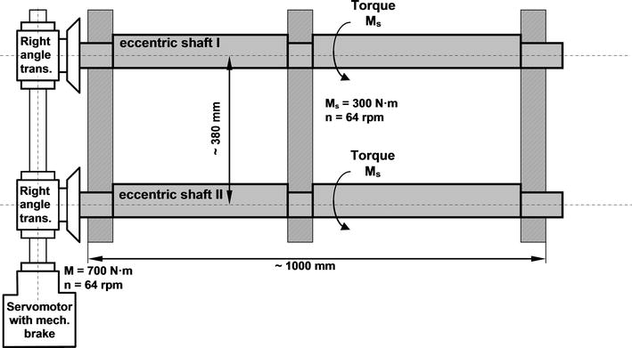

    Die Aufgabe der neu konzipierten Mechanik zur Veränderung des Verdichtungsverhältnisses besteht in der präzisen Verschiebung des 4-Zylinder-„Zylinderkopf“-Aggregats im Bereich von 0–10 mm durch synchron rotierende zwei Exzenterwellen, die über eine Art Joch mit den Gleitelementen verbunden sind -Stäbe verbinden. Das Layoutdiagramm und die Quelle der wichtigsten mechanischen Belastungen sind in Abbildung 6 dargestellt . Die Analyse der Kräfte und Momente zeigt, dass die Exzenterwellen mit einem Drehmoment Ms von ca. 300Nm jeweils. F6.png
    Abbildung 6.
    Diagramm des Joch-Exzenter-Zylinder-Gleitmechanismus und der Hauptquellen mechanischer Belastungen.

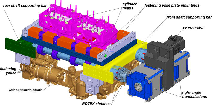

    Abbildung 7 zeigt die Lage der Exzenterwellen zusammen mit dem Wellenantriebssystem. Beide Wellen haben Lager an beiden Enden und in der Mitte ihrer Länge. An den freien Enden beider Wellen befinden sich zwei rechtwinklig verzahnte Kraftübertragungen; ihre Eingänge sind durch eine gemeinsame Antriebswelle verbunden, die von einem Synchron-Servomotor mit mechanischer Bremse angetrieben wird. Der Radstand der Wellen beträgt ca. 380 mm, was direkt zu den Konstruktionsmerkmalen des Testmotors passt. F7.png
    Abbildung 7.
    Projekt der Lage der Exzenterwellen mit dem Schema des Antriebssystems.

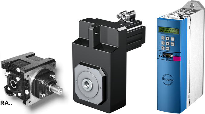

    Die Belastungsanalyse zeigt, dass jedes der Kegelradgetriebe ein maximales Drehmoment von weniger als 300 Nm übertragen muss, während der Hauptservomotor das Doppelte dieses Drehmoments erzeugen muss, also mindestens 600 Nm.
    Daher wurde unter Berücksichtigung der statischen Sicherheitsfaktoren eine geeignete Auswahl an Arbeitselementen getroffen. Als Winkelgetriebe kommen die Kegelradgetriebe TRAMEC in der Ausführung RA 38AC 1:1 E B3 mit dem Nenndrehmoment Ma = 320 Nm zum Einsatz. Als Stellmotor kommt ein zweistufiger Flachuntersetzer Typ Stöber SMS Version F402AGN0470 EZ503U EL1 mit einem Beschleunigungsmoment von 700 Nm, angetrieben durch den Stöber POSIDRIVE MDS5110A/L 11,0 kW 3 × 400 V Umrichter zum Einsatz ( Bild 8 ). Alle Getriebe sind mit reduziertem Mittenspiel auf Werte unter 10 Bogenminuten. F8.png
    Abbildung 8.
    Overall views of the RA type TRAMEC bevel gearbox, Stöber SMS servomotor, and Stöber POSIDRIVE MDS inverter.

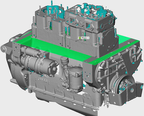

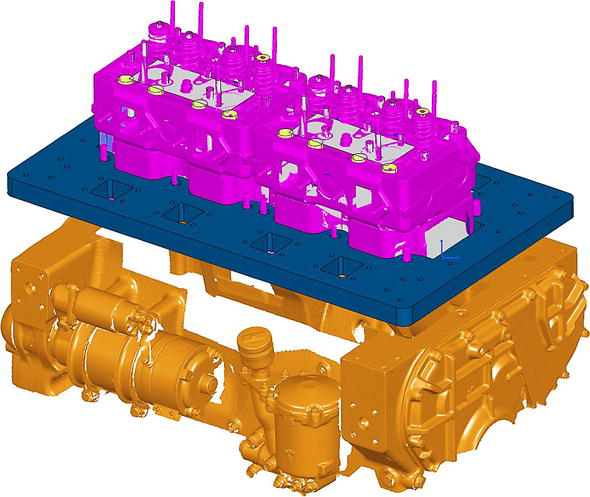

    Die Konstruktionsarbeiten begannen mit dem Reverse-Engineering-Verfahren am Forschungsmotor, also dem Scannen des räumlichen Motorkörpers mit der Bestimmung von charakteristischen Punkten, Flächen, Abständen, Spaltmaßen etc., was die Konstruktion und Fertigung weiterer Motorkomponenten und -baugruppen ermöglichte. Wie bereits erwähnt, ist das charakteristische Merkmal des Motors IFA 4 VD 14,5/12-1 SRW, das die Entscheidung über seine Auswahl für Anpassungsarbeiten beeinflusst hat, die Tatsache, dass der Motorblock nicht fest mit den Zylindern verbunden ist. Die Teilungsebene ist in Abbildung 9 dargestellt . Seine physische Präsenz bot die Möglichkeit, einen geeigneten Antriebsmechanismus zu entwerfen und zu bauen, um die Bewegung der Zylinder (zusammen mit den Köpfen) in vertikaler Richtung zu realisieren. F9.png
    Abbildung 9.
    3D-Scanbild des IFA 4 VD-Motors als Grundlage für die Durchführung notwendiger Design- und Technologieänderungen; die grüne Ebene ist markiert und zeigt die Teilungsebene zwischen dem Kurbelgehäuseblock und den Zylinderblöcken.

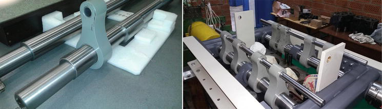

    Der nächste wichtige Schritt im Konstruktionsprozess des VCR-Motors war die exakte Bearbeitung der Exzenterwellen für das Zylindergleitsystem zusammen mit einem Satz von acht Verbindungsgabeln. Um die richtige Maßgenauigkeit zu gewährleisten, wurden technologische Arbeiten an CNC-Werkzeugmaschinen durchgeführt. Abbildung 11 zeigt die mit den Exzenterwellen befestigten Verbindungsgabeln. F11.png
    Abbildung 11.
    Verbindungsgabeln mit den Exzenterwellen montiert.
    Die Bewegung der Trägerplatte zusammen mit den Zylindern wird durch ein Exzenterkurbelgetriebe erzwungen, das von einem komplexen Servomechanismus angetrieben wird ( Bild 12 ), dh über zwei Winkelkegelräder und zwei Exzenterwellen. Die orange dargestellten Elemente bilden die Baugruppe zur Befestigung der Achse, die durch die Löcher der Pleuelstange geht. Exzenterwellen sind in Hülsen gelagert, die mit den Querträgern (grün und gelb) verschweißt sind. Der Antrieb für Exzenterwellen wird über zwei ROTEX GS Kupplungen übertragen. Jegliche Störungen und die Gefahr von Fluchtungsfehlern bei der Bewegung der Zylinder-Zylinderkopf-Anordnung wird durch einen Satz verschiebbarer Fässer gesichert. Gleitzylinder sind dauerhaft im Kurbelgehäuse befestigt und in die präzisen Löcher im Zylinderkörper eingepasst. F12.png
    Abbildung 12.
    Ansicht der Montage des Zylinderblock-Gleitsystems.

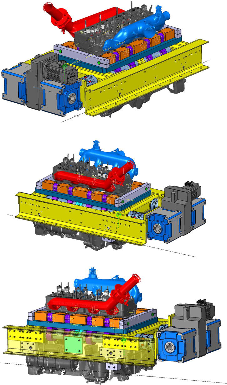

    Das gesamte Design des VCR-Motors ist zur besseren Veranschaulichung seiner strukturellen Komplexität in isometrischen Ansichten in 13 dargestellt , während der endgültig fertiggestellte Forschungsmotor mit variablem Verdichtungsverhältnis in 14 dargestellt ist . F13.png
    Abbildung 13.
    Eine isometrische Ansicht des VCR-Motors mit montiertem Zylindergleitsystem und dem Antriebsmechanismus der Exzenterwellen.F14.png

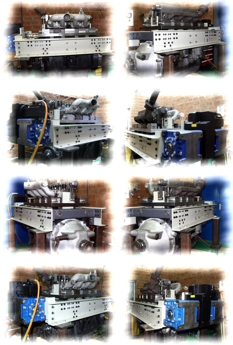

    Abbildung 14.
    Ansicht des kompletten VCR-Motors während Funktionstests.
