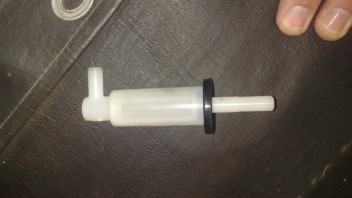

  • Der Tank ist definitiv auch recht dreckig, wenn man so reinschaut. Der soll auch entleert und gereinigt werden. Aber eigentlich hatte ich nicht vor den auszubauen... ich hoffe das so hinzukriegen (der hat ja eine Ablassschraube auf der Unterseite). Mal schauen womit ich den spüle. Biodiesel ist aber durchaus ne Idee...
    Kleinen Kraftstofffilter nachrüsten ist auch nicht dumm.
    Meint ihr da reicht sowas:
    Oder ist der zu klein für die Durchflussmenge?
    Sowas hätten wir eben noch da...
    Dieser Beitrag wurde bereits 1 Mal editiert, zuletzt von FGElz ()

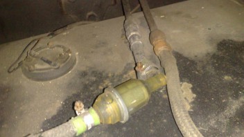

  • So ähnlich sieht der bei mir auch aus. Vllt nen Tick grösser. Und der reicht für die menge. Ansonsten einfach probieren.
    So sehen die bei mir aus:
  • Das mit dem Zwischenfilter ist gut. Habe an meinem Mähdrescher auch einen dazwischen gemacht da an das Schauglas der Förderpumpe kaum ranzukommen ist. Man glaubt garnicht wie dreckig der sein kann aber immer noch Diesel durchlässt. Meiner ist von MANN und heist WK 42 nochwas und hat 8mm Anschlüsse. Kostet ca. 2€. Da kann man den mal öfters wchseln und der Filter im Schauglas bleibt sauber.
  • Stimmt, die können ziemlich versifft sein und es geht immernoch was durch.
    Letzten Sommer hab ich mit Entsetzen festgestellt, dass der Benzinfilter vom dicken V8 des Aufbaus fast schwarz war... und der Motor lief trotzdem noch ;)
    Hab ihn aber trotzdem mal getauscht. Daher hätte ich auch noch so einen Filter über... Werde ich auf jeden Fall mit einsetzen, sobald der Rest von Kraftstoffsystem gemacht ist!
