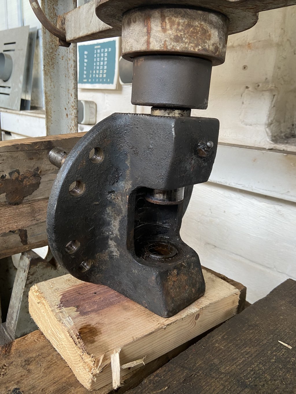

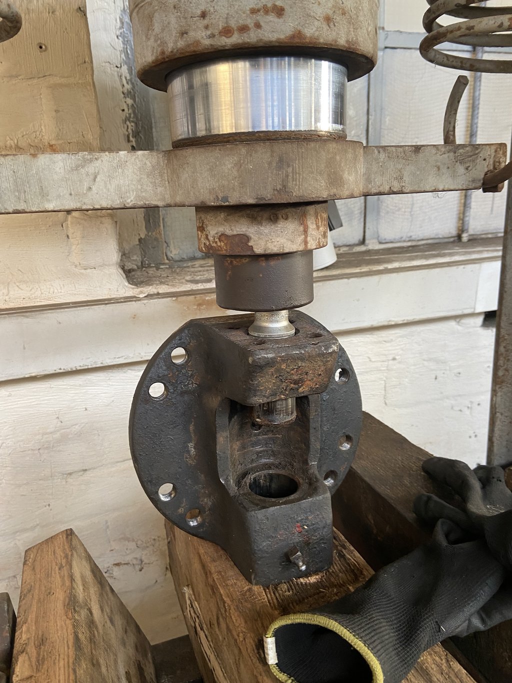

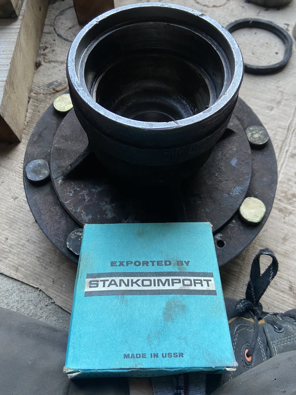

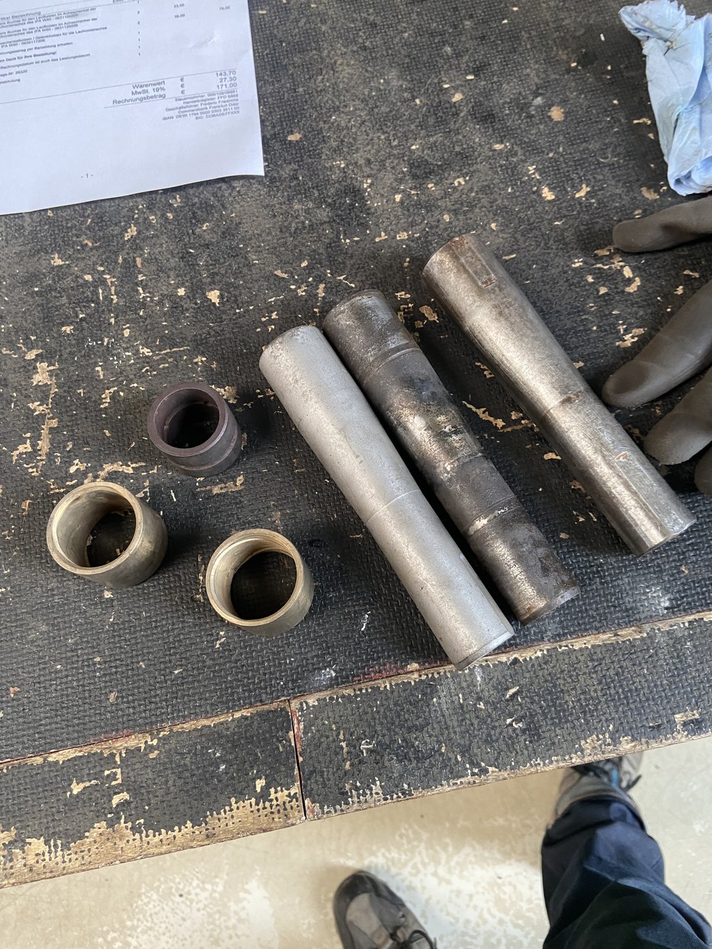

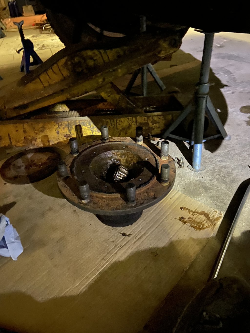

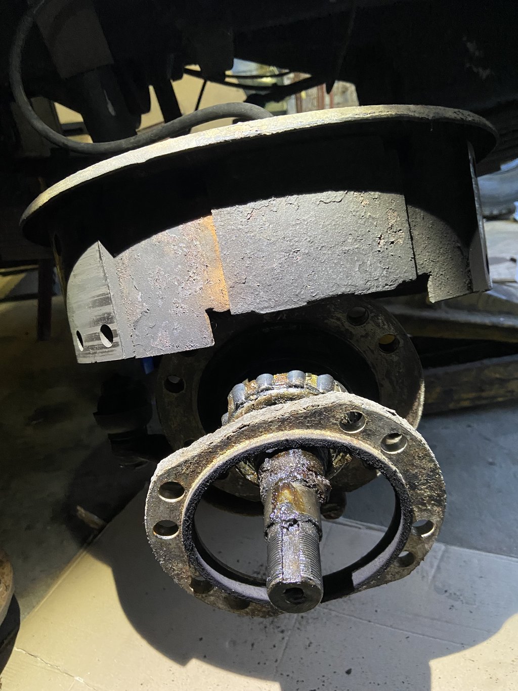

    Hallo Zusammen,

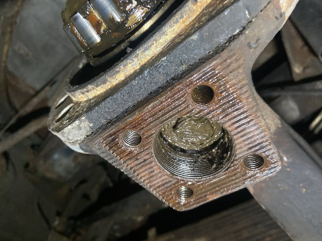

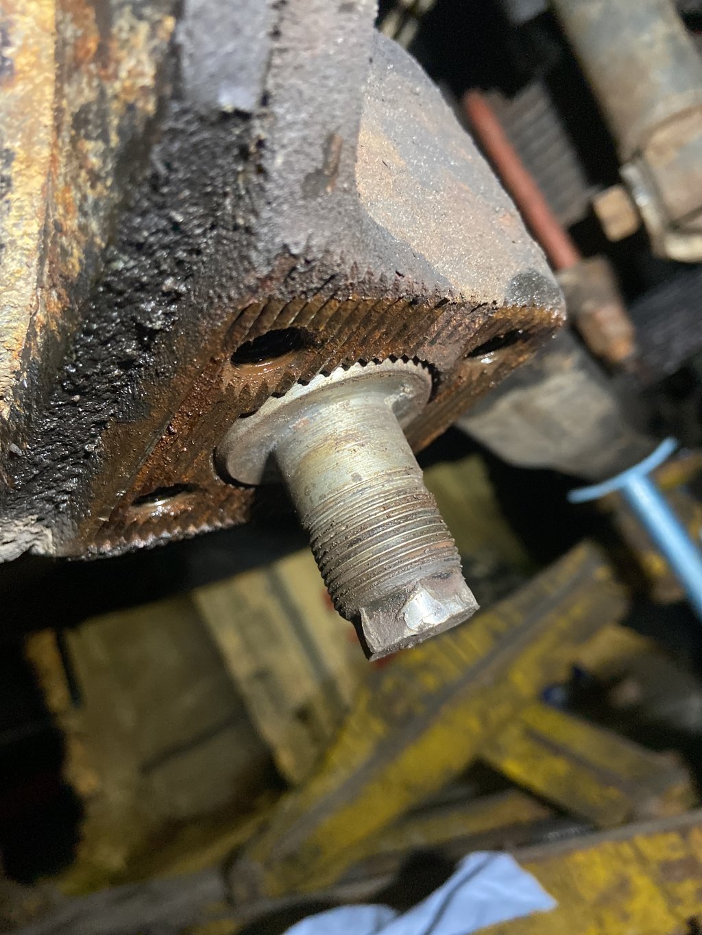

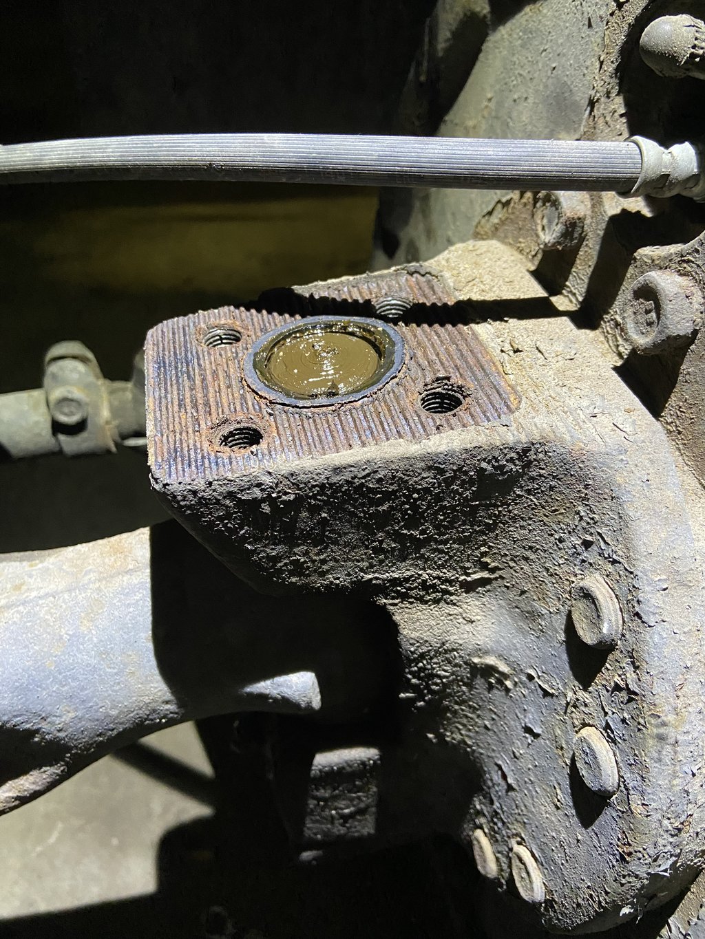

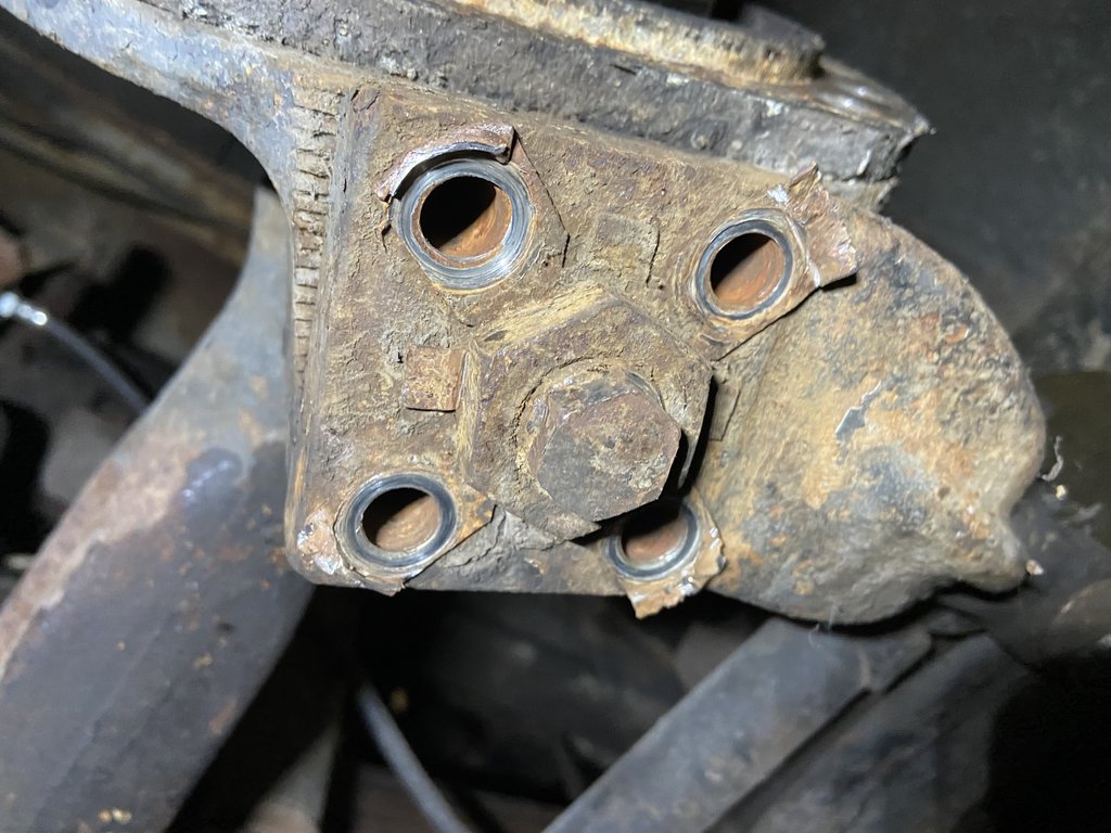

    mir ist gerade aufgefallen das ich zwar die Bilder vom Einbau gemacht habe, aber hier garnicht weiter dokumentiert habe.
    Also erstmal den Achsschenkel sauber aufgesetzt.
    mit ein paar Drehbewegungen bekommt man den Bolzen auch nur mit dem Finger bis in Entstellung eingeschoben.
    Bis er dann oben zu sehen ist. ... von unten hat der Bolzen eine solche Einfassung.
    Dort kommt dann das Gegenstück rein mit der kleinen runden Tonne. Darauf liegt die Lenkung vom LKW wenn man es so nennen will. Also ein sehr einfaches Prinzip um selbst ohne Servolenkung nur wenig Reibung bei der Lenkung zu entwickeln. Also man dreht eher gegen die Auflagelast der Reifen.
    Lenkung wieder anbauen

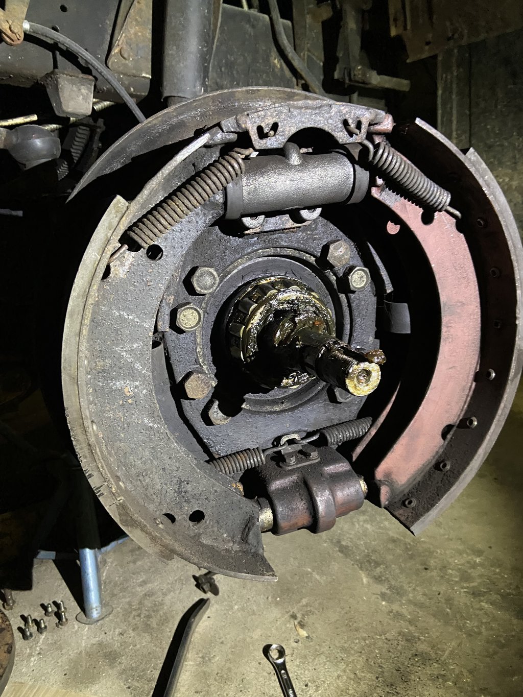

    Dann die Ankerplatte mit Bremse wieder drauf und die Radnabe mit Lager drauf.
    Danach:
    1. Trommel rauf,
    2. Reifen drauf,
    3. Radlager einstellen und Abdeckung drauf.
    Dann hab ich alles nochmal mit der Fettpresse abgeschmiert und die Probefahrt gemacht.
    Hat alles super funktioniert.
    Grüße
    Volker
