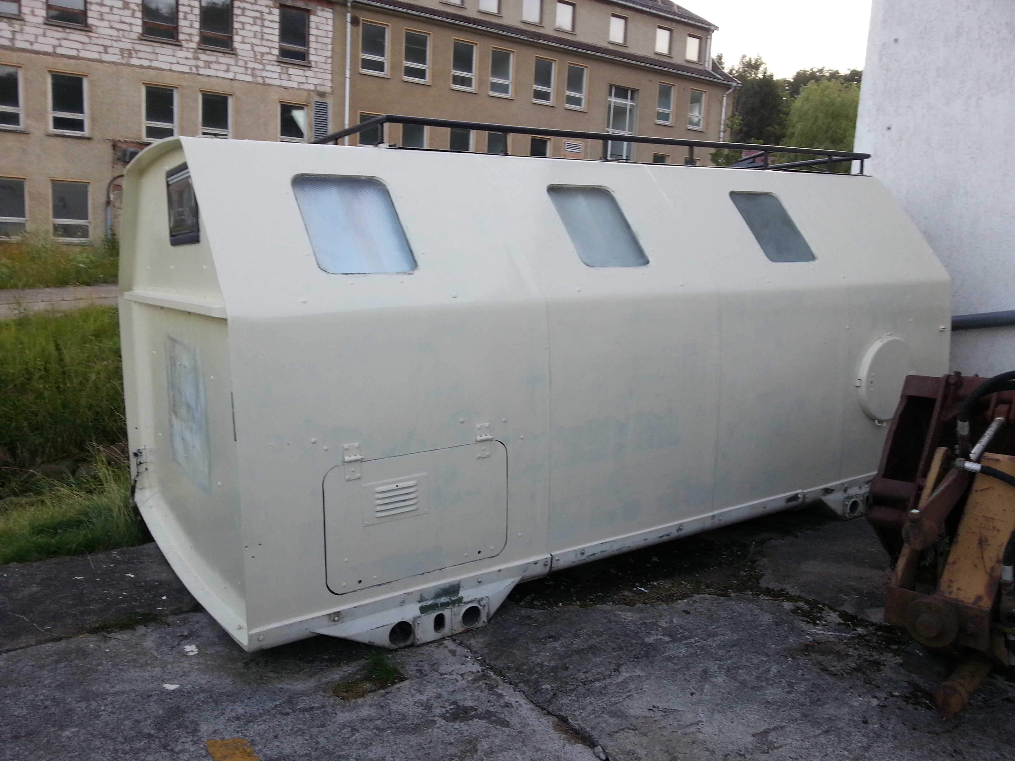

Der Leicht Absetzbare Koffer Typ 2
Der Leichter Absetzbare Koffer (LAK) ist ein Koffer aus Glasfaser-Verbundstoff und wurde ab Mitte der 70er Jahre in der DDR entwickelt im Rüstungswerk Pinnow
bei Angermünde als Rohling produziert und im Karosseriewerk Aschersleben komplettiert. Diese LAK fanden nur in der NVA ( Nationalen Volksarmee) der DDR Verwendung. Es gab mehrere Varianten und Ausführungen des Koffers.
Die LAK-Hülle besteht aus einzelnen, ca. 10 mm dicken ringförmigen Elementen, die zu einer Röhre aneinander gereiht und an den Enden mit Stirnwänden versehen sind. Je nach LAK-Typ gelangen drei (LAK-I) oder vier Ringe (LAK-II) zur Anwendung.
Der kleinste Koffer war der LAK I mit einer Länge von 3300 mm, danach kam der LAK II mit einer Länge von 4300 mm ,weiterhin gab es noch einen LAK III und einen LAK IV. Der Koffer wurde mit Hilfe eines Hebezeuges abgesetzt, dazu mussten die Schnellverschlüsse gelöst werden. Es gab viele Ausstattungsvarianten zum Beispiel als Feldküche, Werkstatt, Führungsstelle, mobiles Labor, Ruheraum für bis zu acht Personen usw.
Nach dem Absetzen ist das Fahrzeug oder Anhängerfahrgestell für andere Aufgaben frei. Die abgesetzten Koffer sind Dank eigener Stromversorgung und Standheizung völlig autark einsetzbar. Eine hermetische Abdichtung in Verbindung mit einer ABC – Filteranlage bietet vollen Schutz gegen Atomare, Biologische oder Chemische Kampfstoffe.

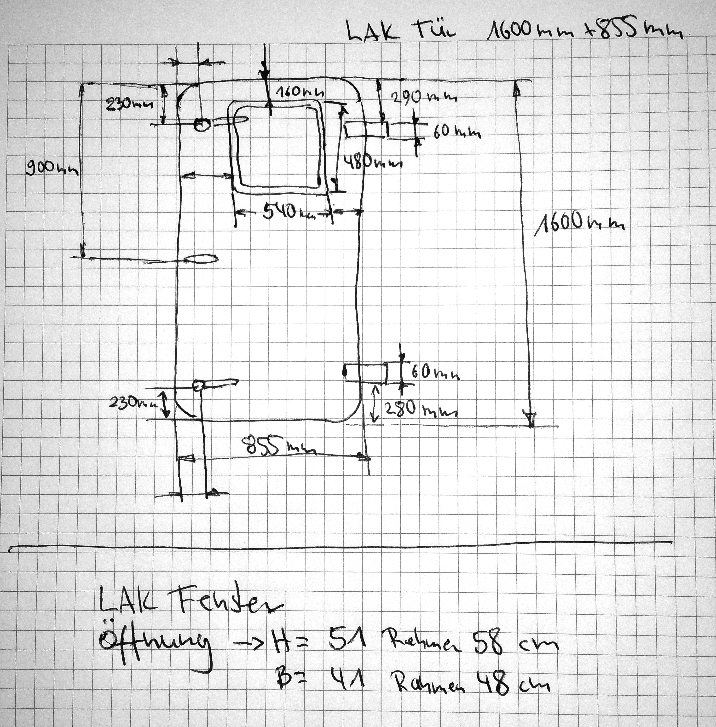

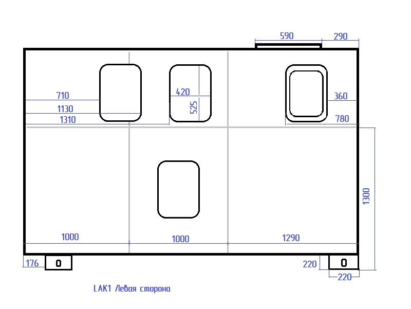

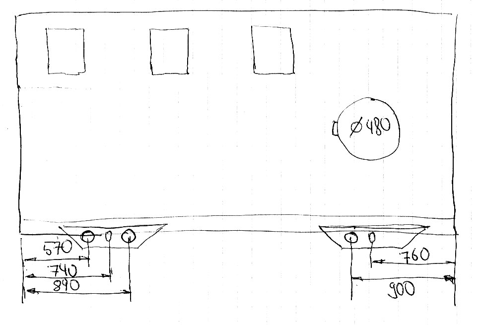

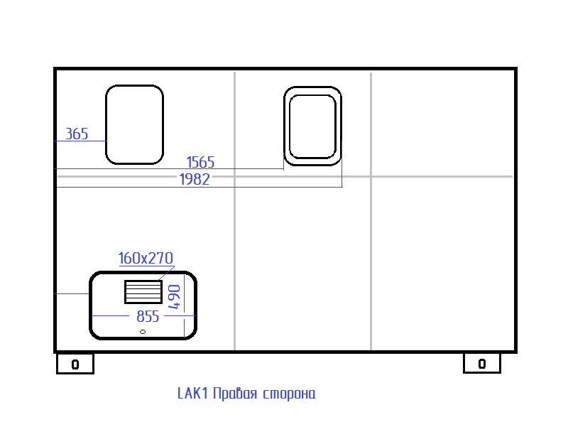

LAK I
Gesamtlänge: 3300 mm
Aussenbreite: 2500 mm
Aussenhöhe: 2050mm
Innenhöhe ohne Fußboden – 1920 mm
Innenhöhe mit Fußboden – 1850 mm
Leergewicht: 1200 kg
zulässiges Gesamtgewicht: 3500kg (Werksangabe geländefähiges Marschgewicht bei 2 ISO-traversen)

Der Leichte Absetzbare Koffer vom Typ 2: LAK II
Technische Daten
Masse mit Grundausrüstung: 1.580 kg (mit eingebautem Elektroaggregat)
Masse mit Grundausrüstung: 1.400 kg (ohne Elektroaggregat)
zulässige Gesamtmasse: 5.600 kg
Außenabmessungen
Länge: 4.300 mm
Breite: 2.500 mm
Höhe: 2.000 mm
Innenabmessungen
Länge: 4.114 mm
Breite: 2.373 mm
Höhe: 1.830 mm
Grundfläche: 8,1 m²
Rauminhalt: 14,92 m³
Anzahl Türen: 1
Maße
Höhe: 1.599 mm
Breite: 799 mm
Stromversorgung
elektrische Anlage: 24/220/380 Volt
2 x 12 Volt batterien 84 Ah in Reihe geschaltet auf 24 Volt
Elektroaggregat (bis 1978) Typ 6-8316 (ab 1978) Typ 6-8317 Leistung 0,63 kVA
Fremdeinspeisung extern möglich
Heizung
Sirokko Typ 255.100 11.630 kW / 10.000 kcal/h
Der Leichte AbsetzKoffer ist mit oder ohne Trägerfahrzeug einsatzfähig.
Je nach Einsatzzweck, kann der Koffer mit verschiedenen Innenausrüstung ausgestattet
werden (z. B. Werkstatt, Küche, medizinische Ausrüstung, Unterkunft usw.).
Auf Wusch auch Ausstattung mit einem seitlichen Anbauzelt und Filterventilationsanlage (FVA)
Belastungsgrenzen LAK 2:
– Bodenbelastung 500 kp/m²
– Dachbelastung 3x 100kg (=3 ausgerüstete personen)
– Schienenbelastung 100 kp/m
– Streckenlast Seitenwand 50 kp/m
– Punktlast Seitenwand 25 kp/m
– Streckenlast Boden 200 kp/m
– Punktlast Boden 50 kp/m
