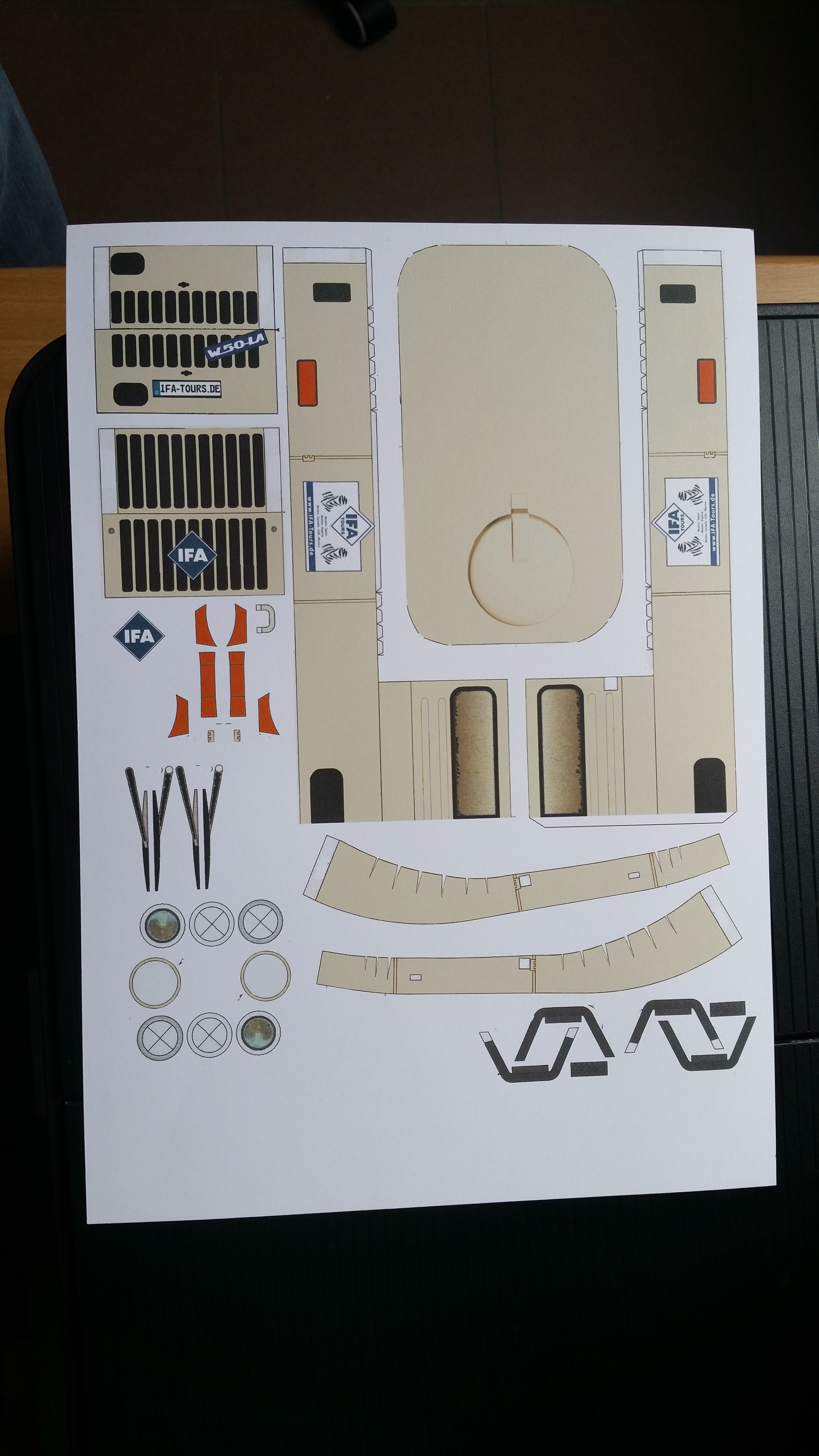

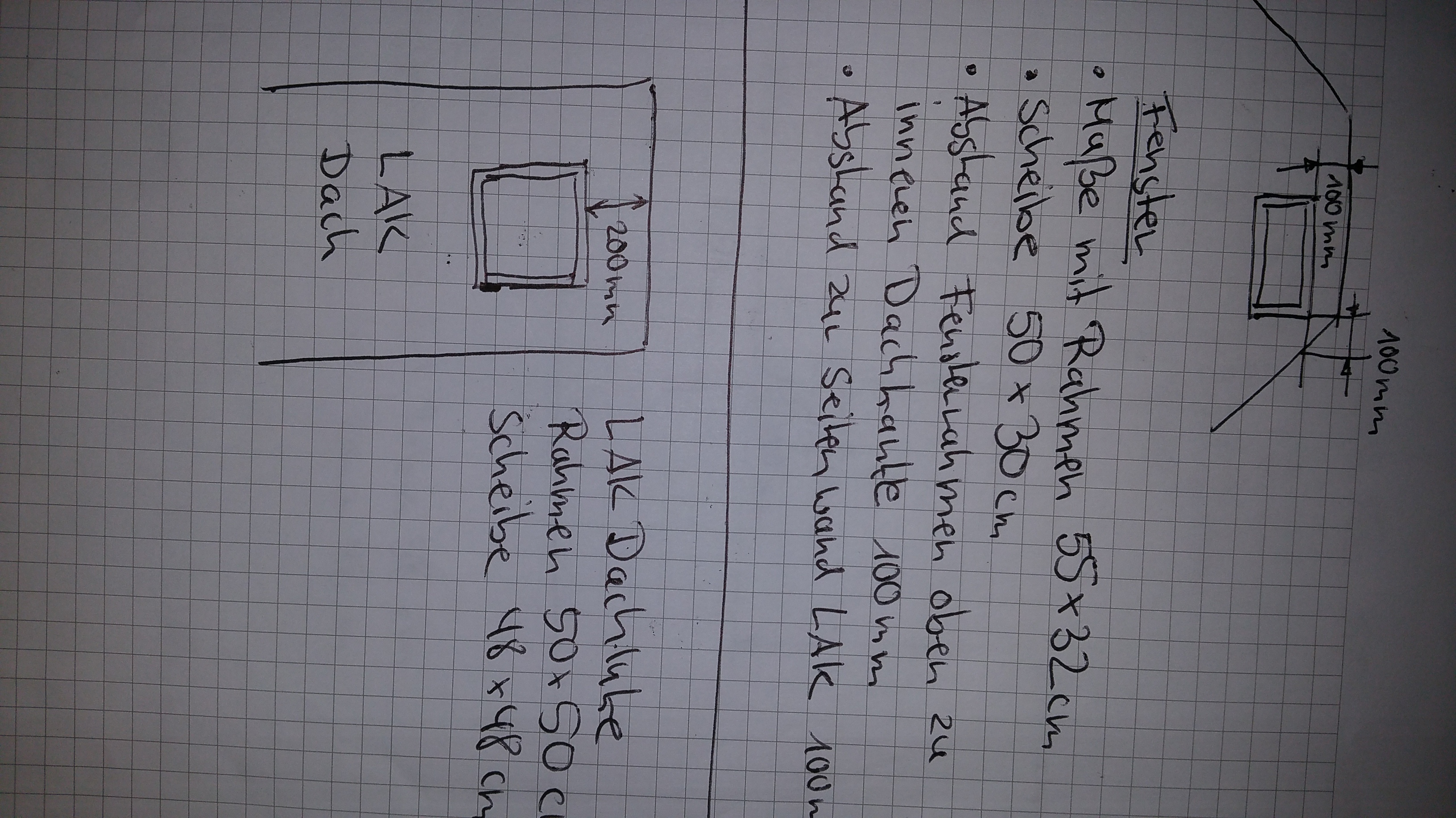

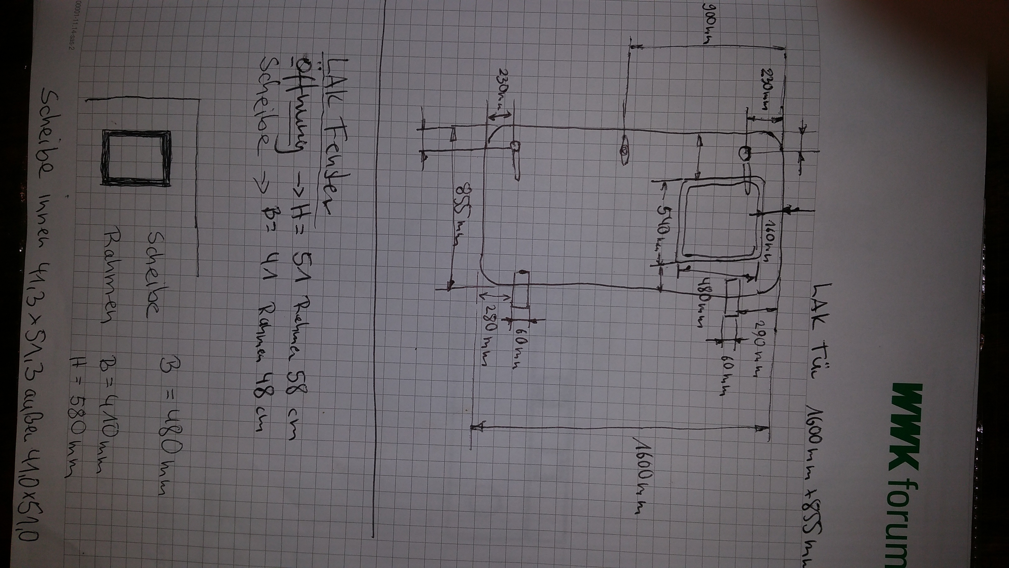

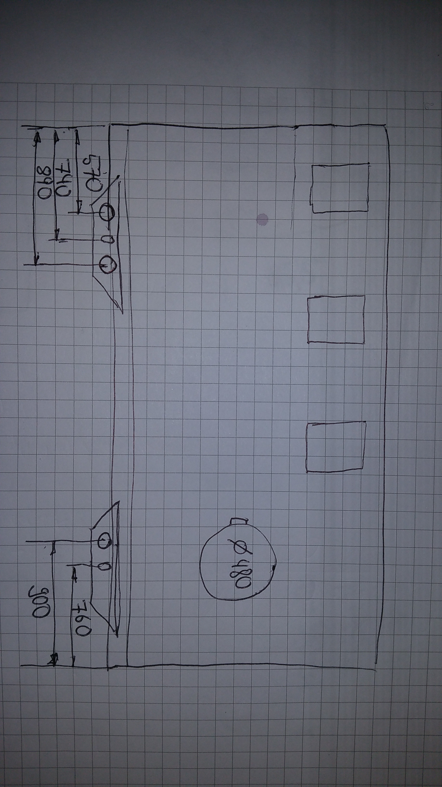

Die Teile werden am als Skizze auf Papier anschließend am Computer entworfen und gedruckt, so ist man sehr flexibel, bei Bedarf können schnell Änderungen und Anpassungen durchgeführt werden.
Skizze mit Bemassung
fertiger Ausdruck am Computer

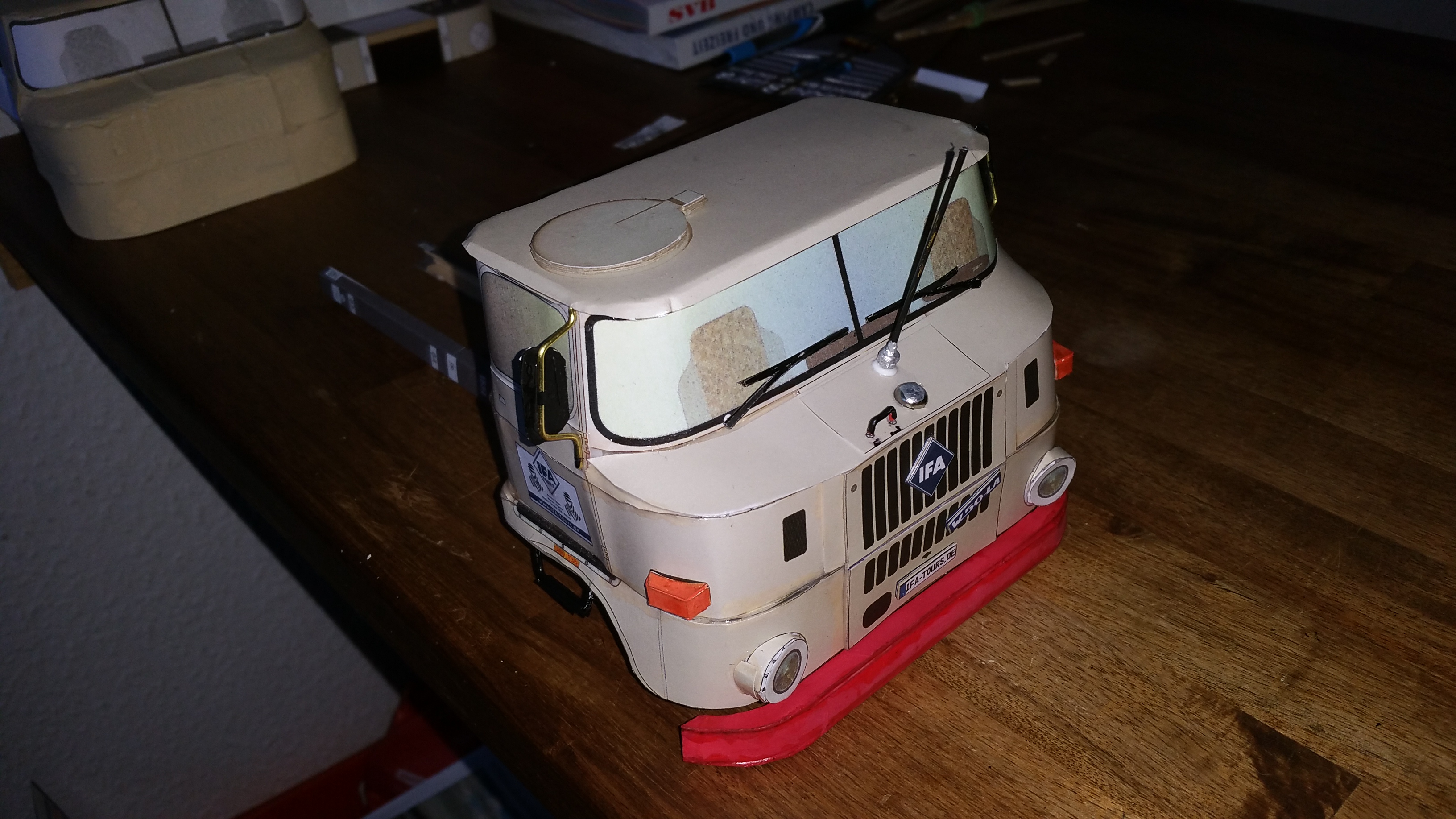

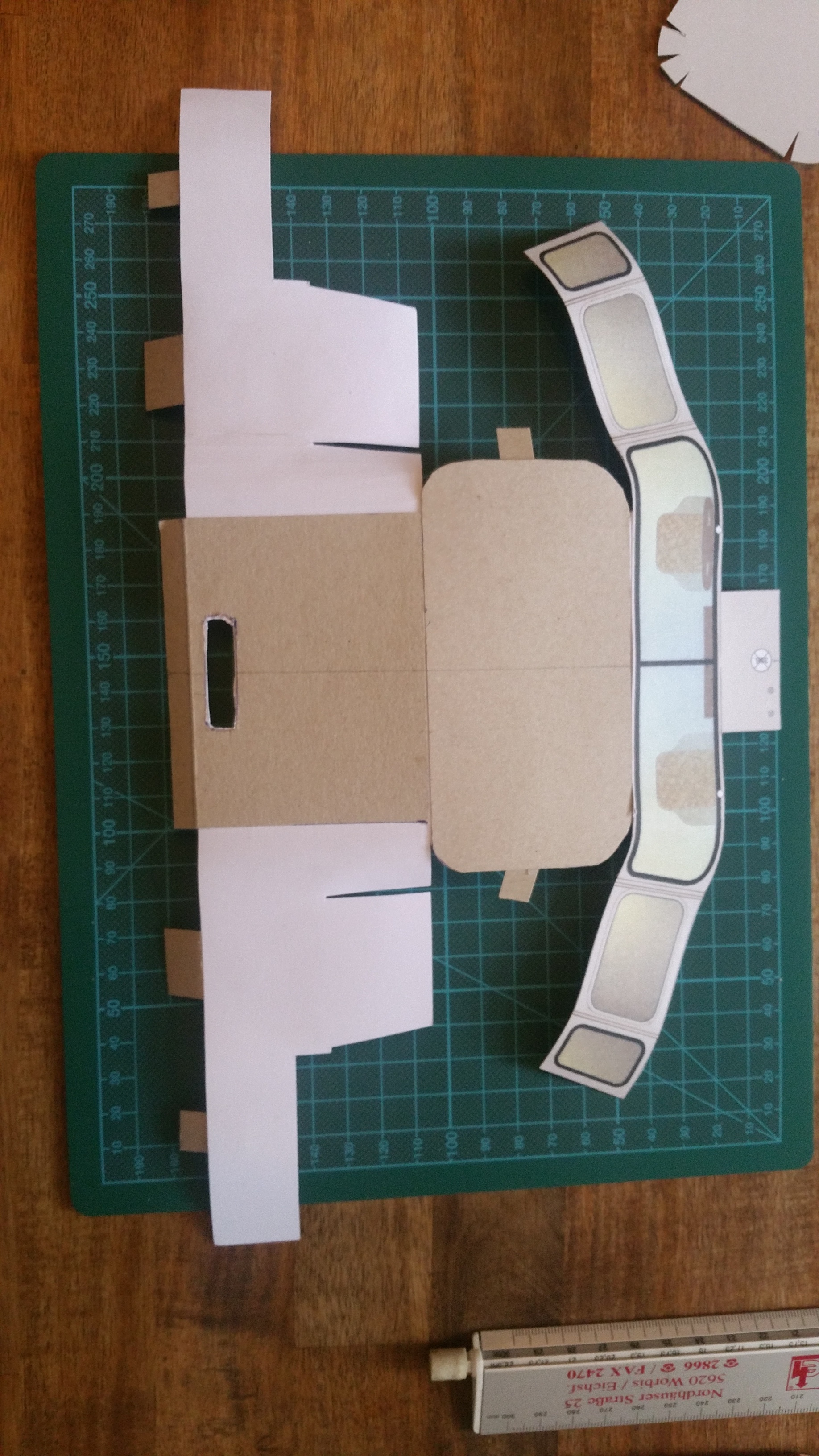

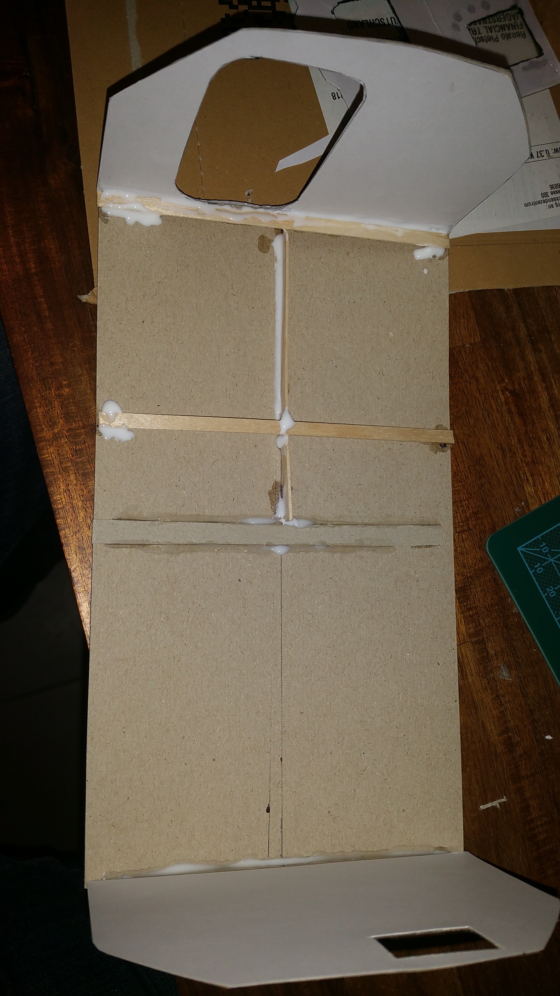

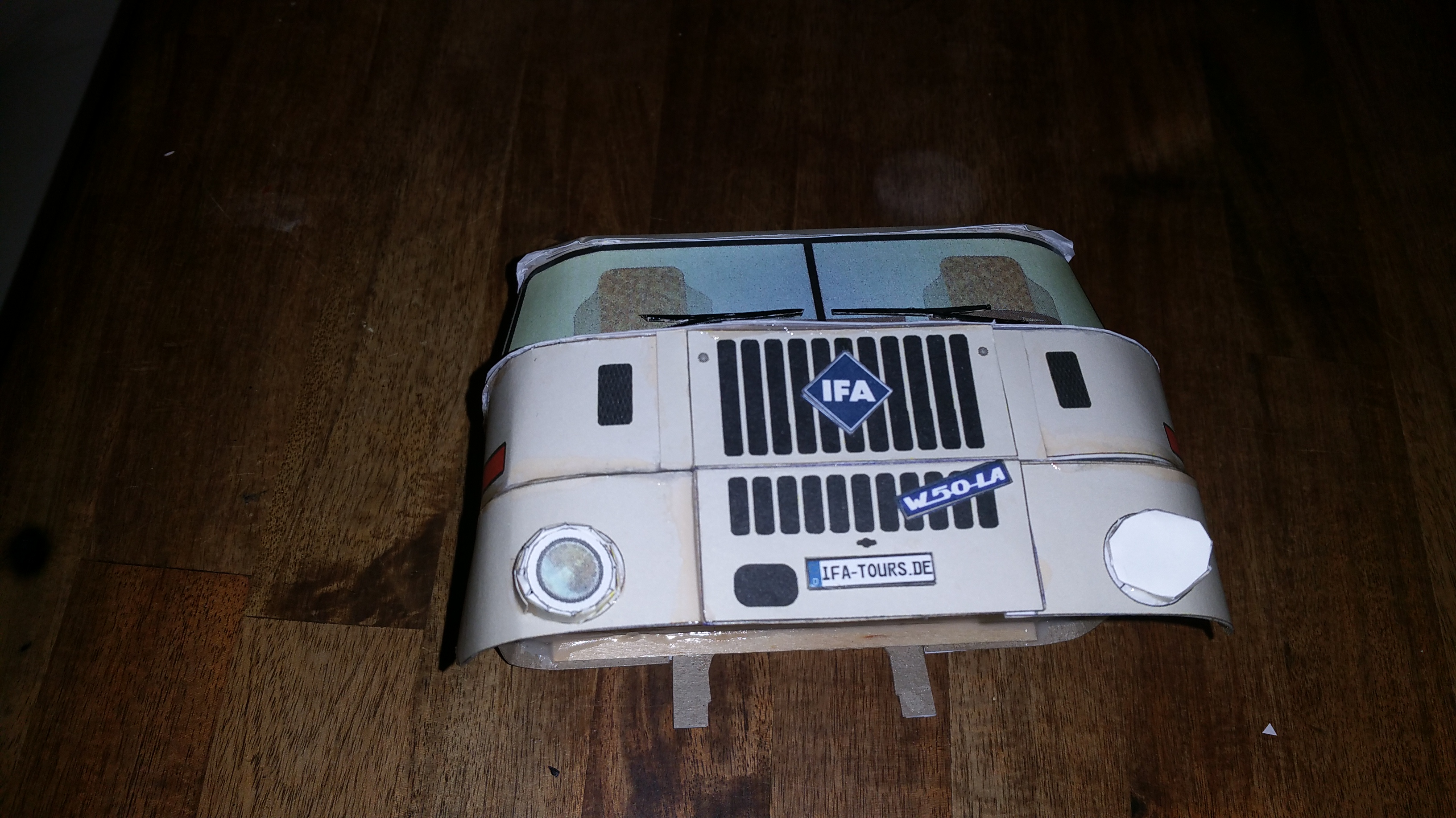

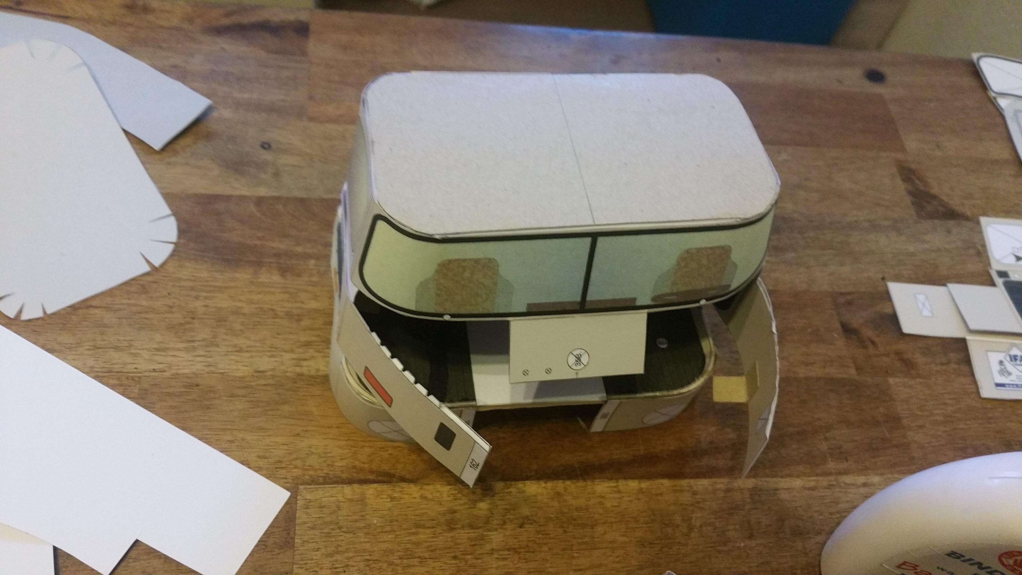

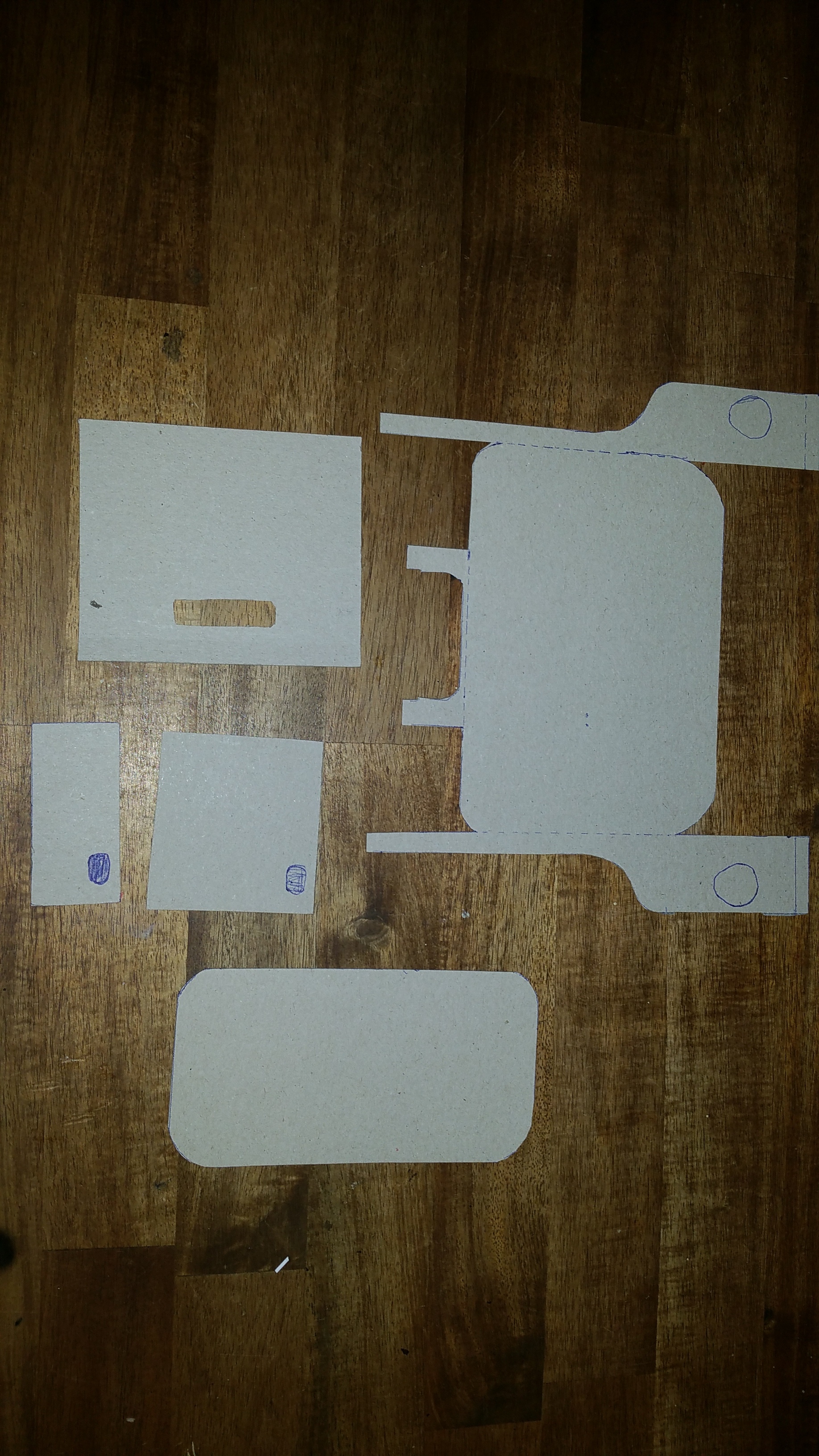

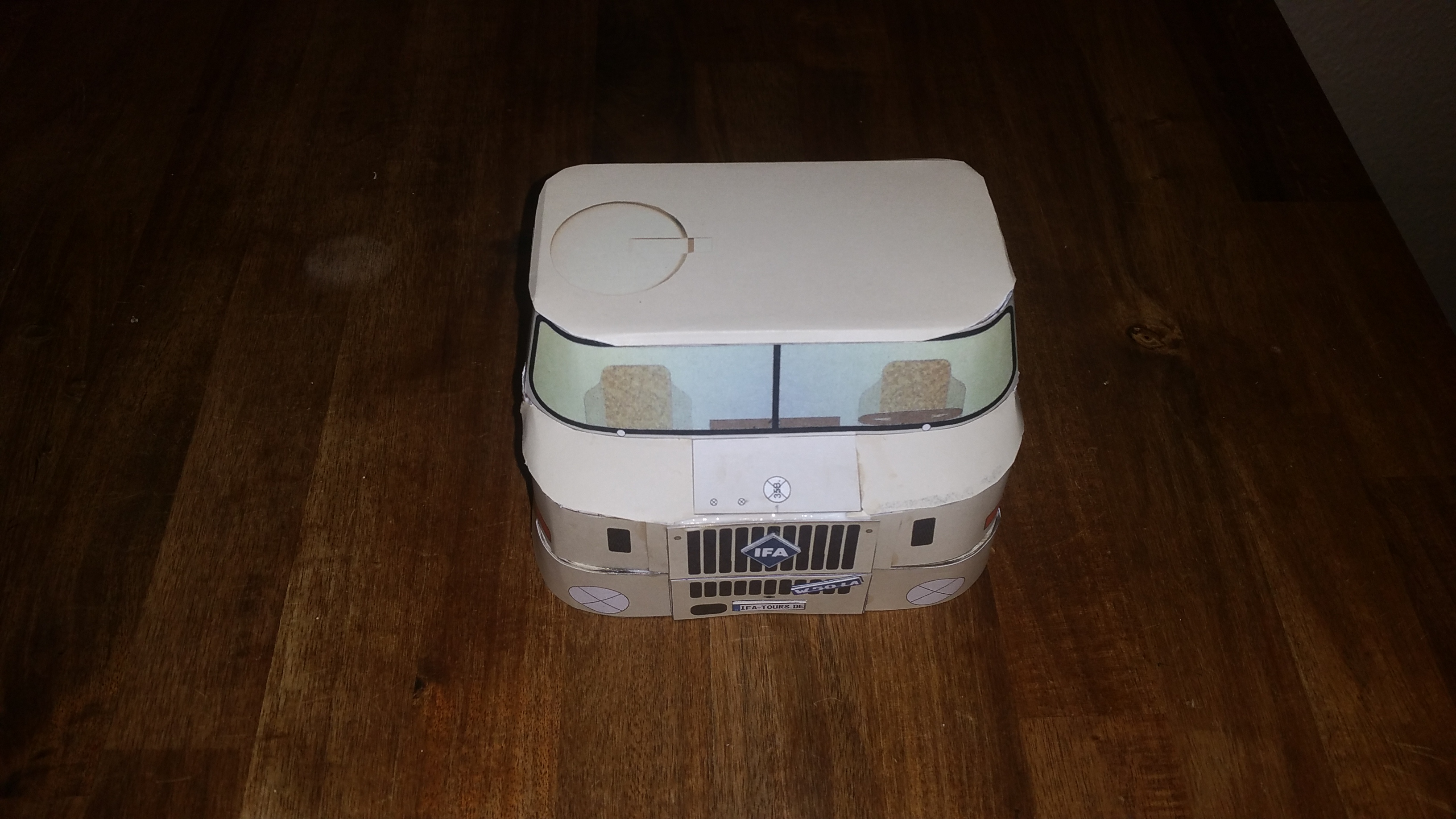

Begonnen wird mit dem Fahrerhaus. Da dieses sehr viele Rundungen hat, ist es schon eine Herausforderung und man kann sehe, ob das Vorhaben überhaupt klappt und das Projekt beendet werden kann. Dazu muss ich sagen, ich bin jetzt nicht so der Perfektionist, baue einfach drauf los, nach Ideen, Lust und Laune, damit es auch nicht zu lange dauert, sonst verliere ich irgendwann die Lust.
So langsam kann man was erkennen
Das Fahrerhaus verlangt einem schon etwas Geschick und Geduld ab, aber Übung macht den Meister.

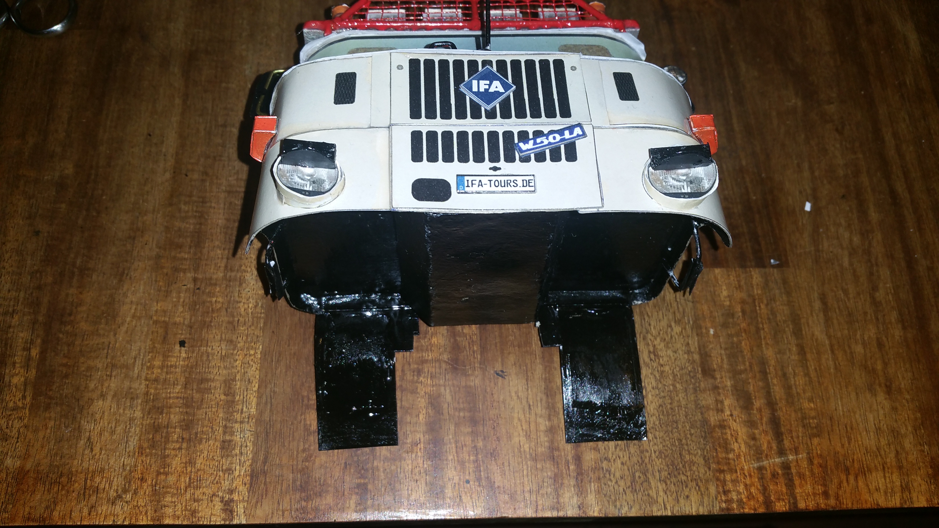

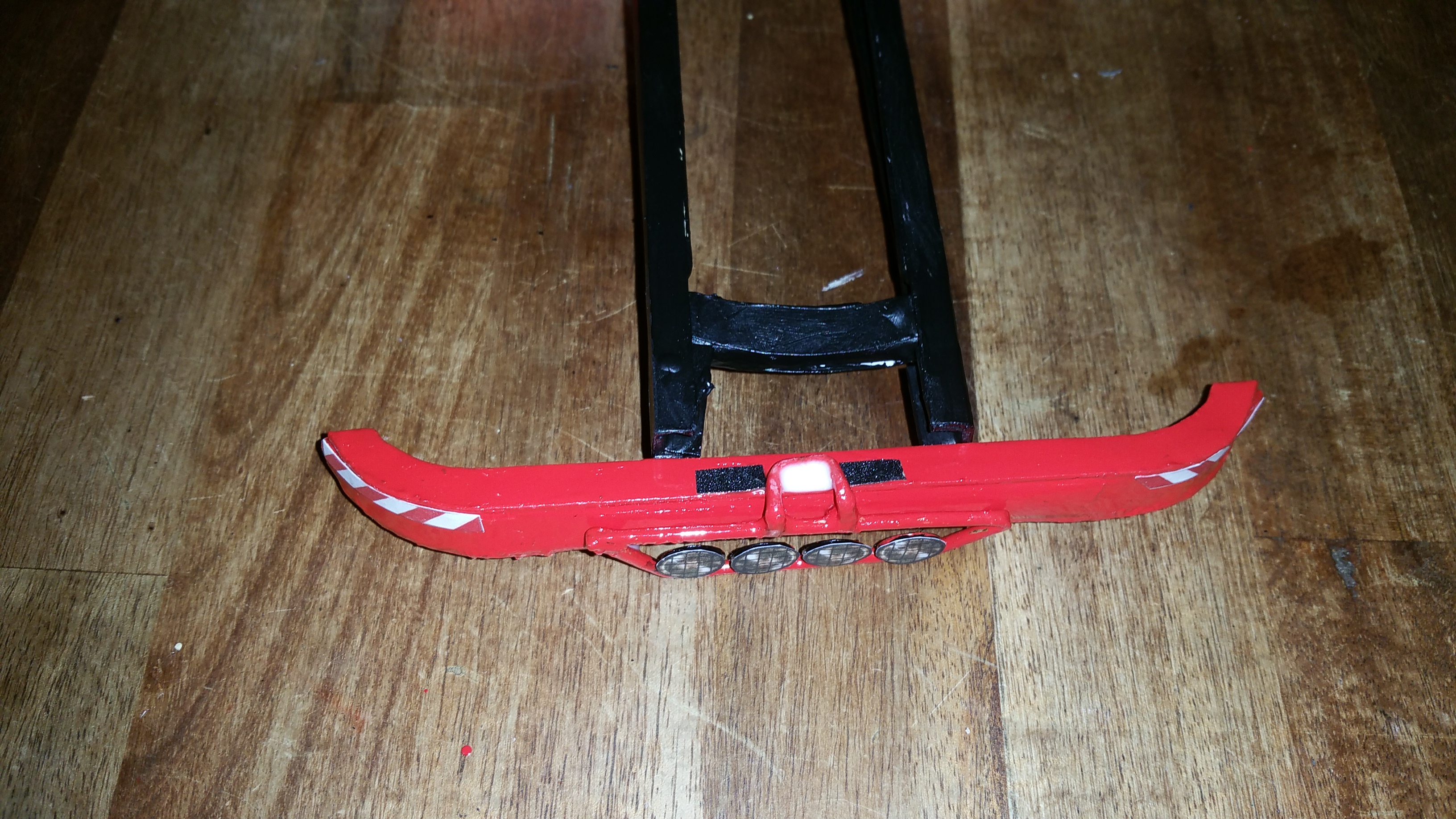

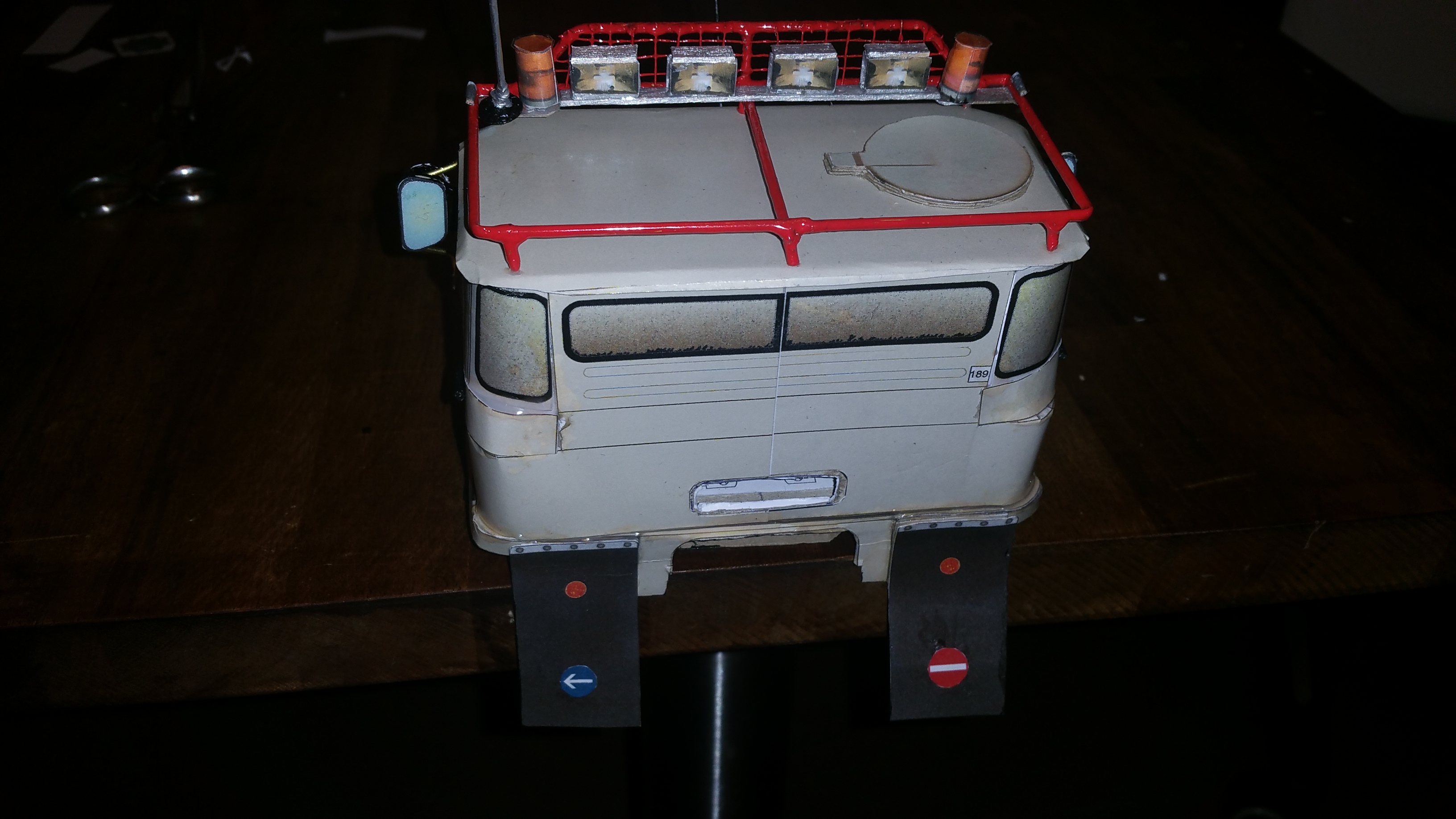

Stoßstange für den W50
Spiegel, Antenne, Dachluke, Kühlerraute, Scheibenwischer, Kühlerdeckel, Hauptscheinwerfer,Suchscheinwerfer, Blinker, Einstiege, Tarnlicht

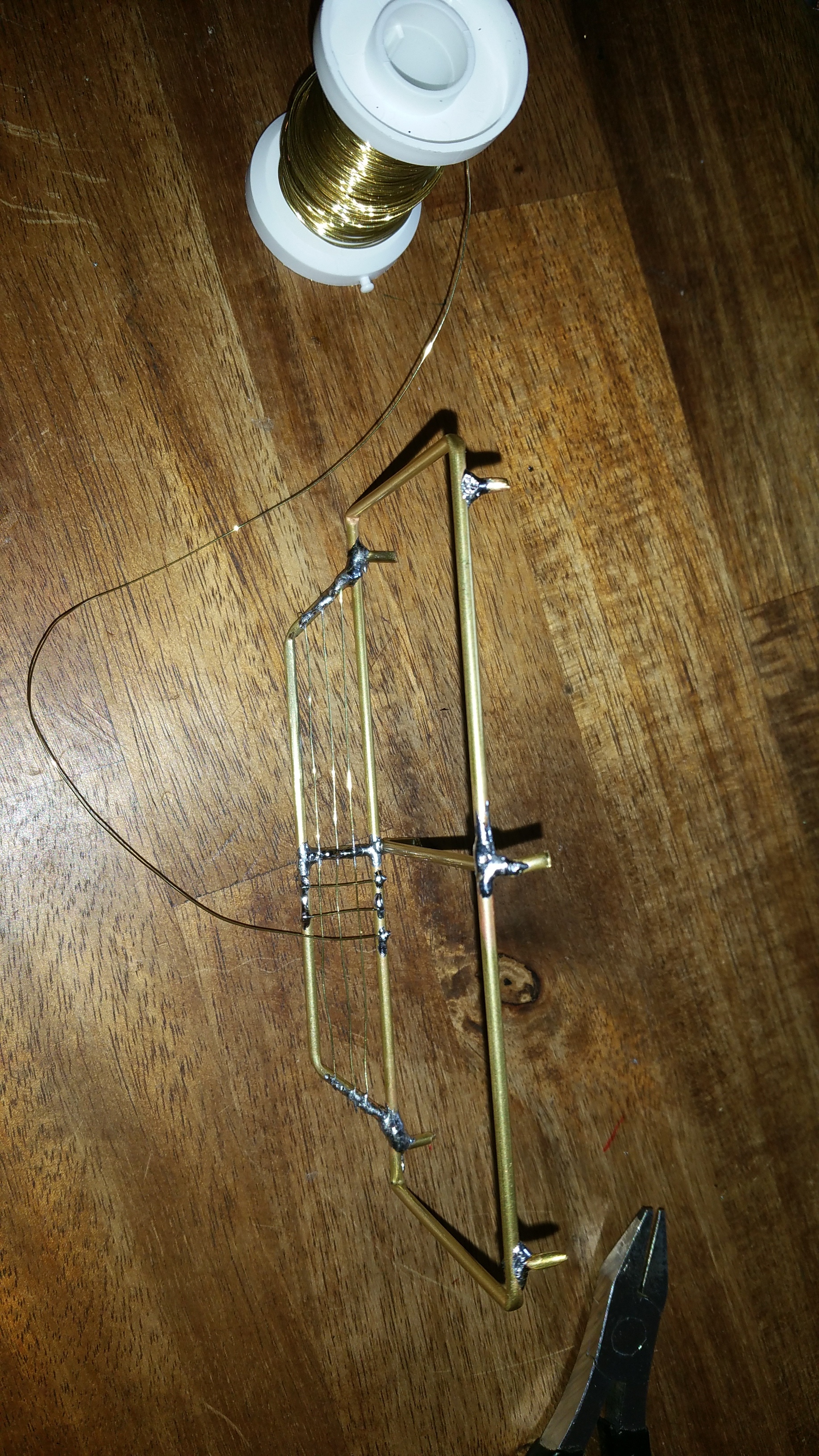

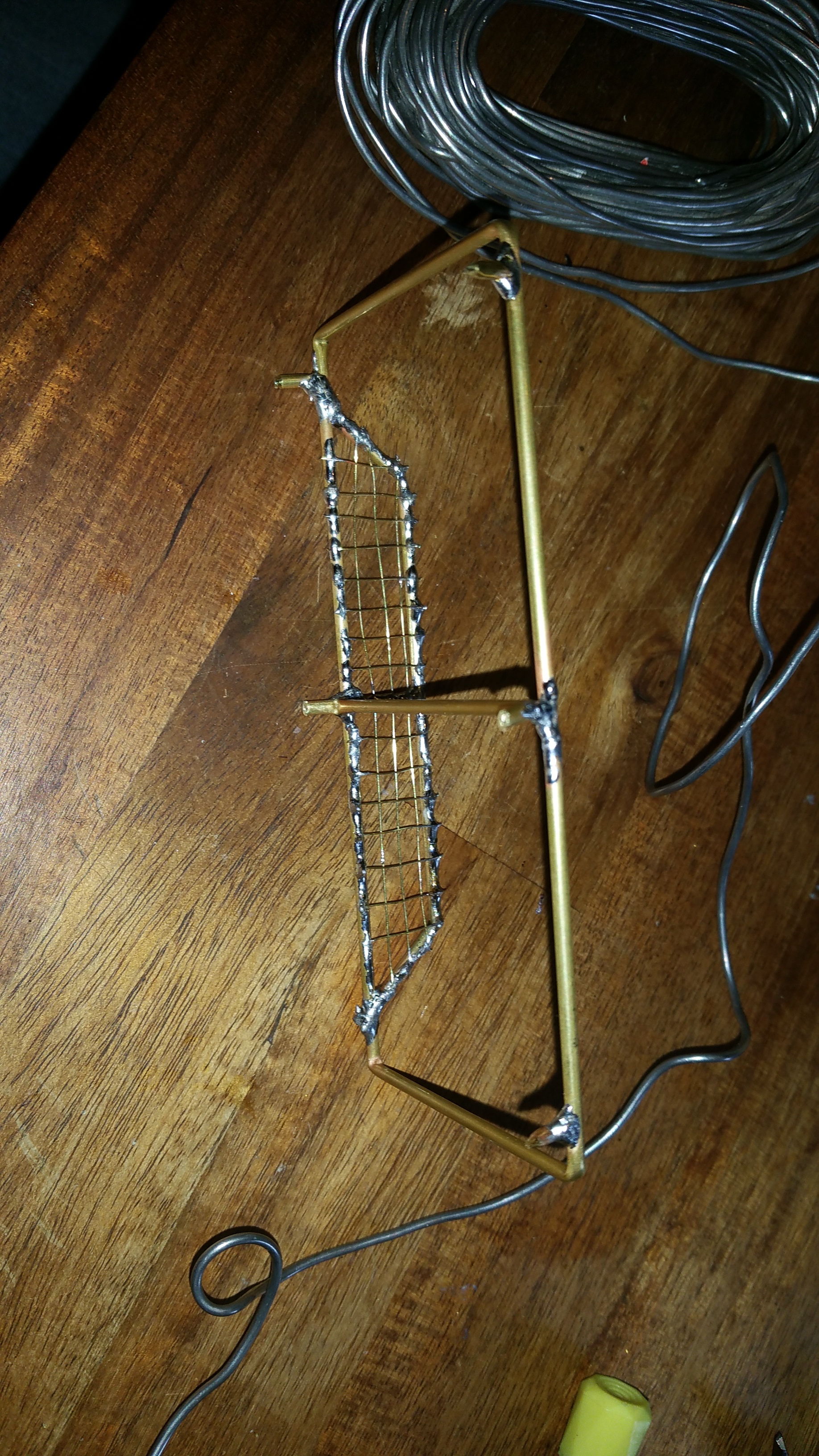

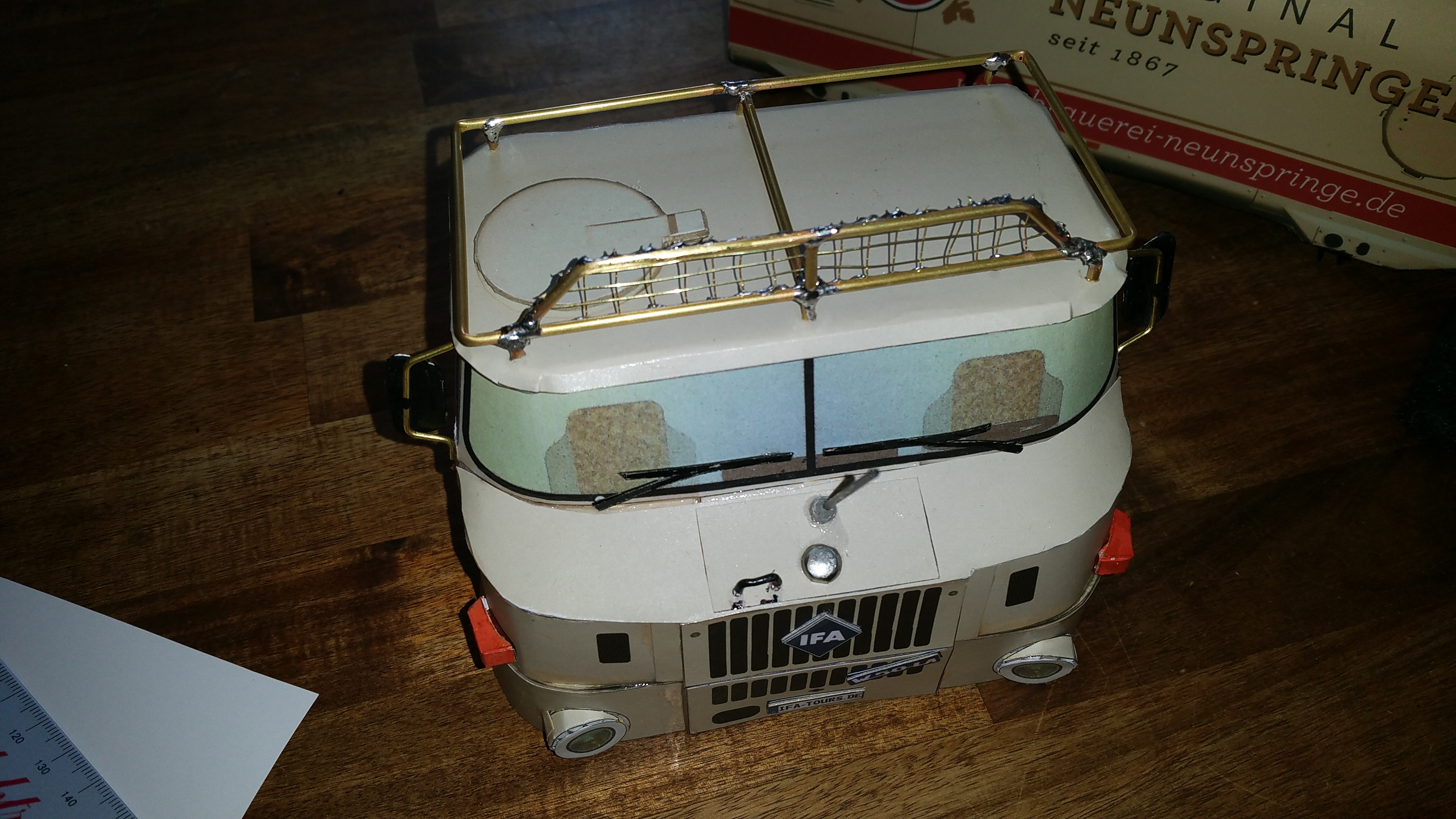

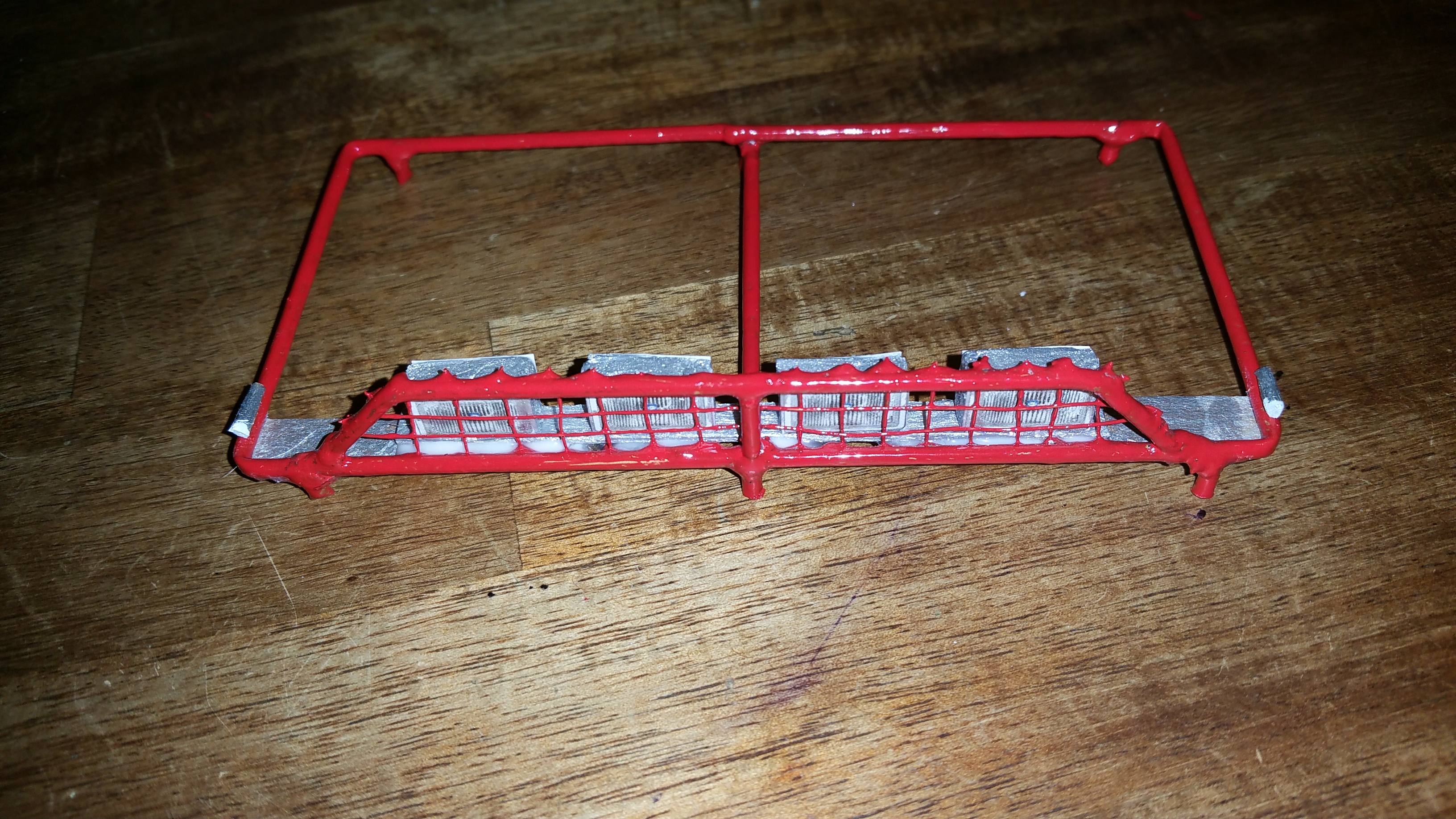

Ein Dachträger für den W50 ensteht aus Messingdraht
Erste Anprobe von Stoßstange und Dachträger

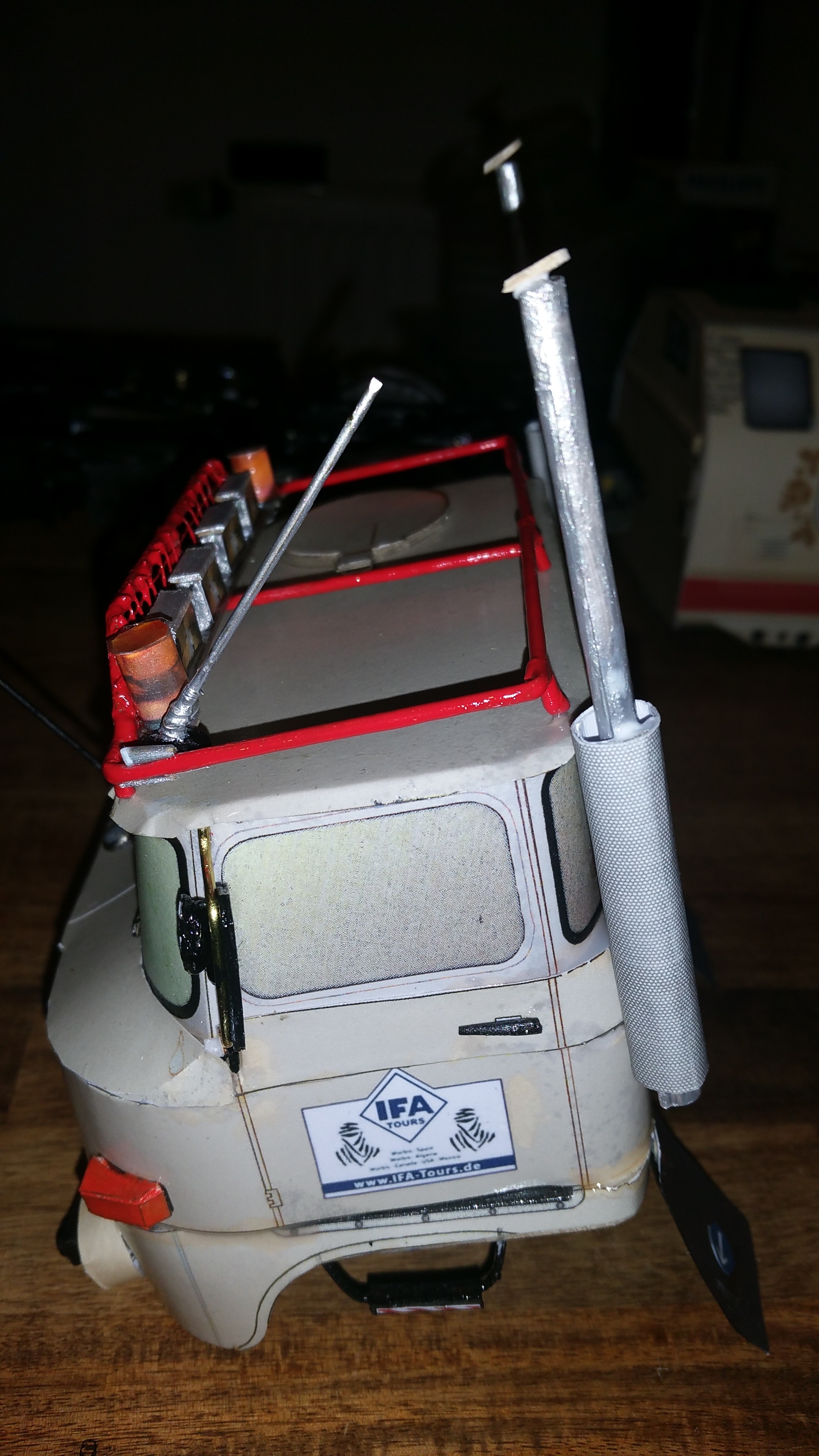

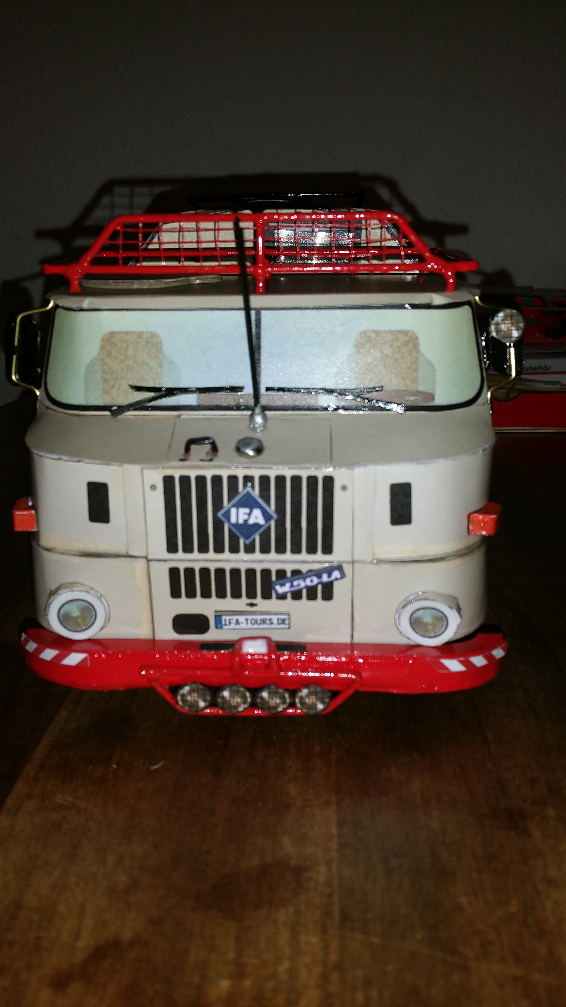

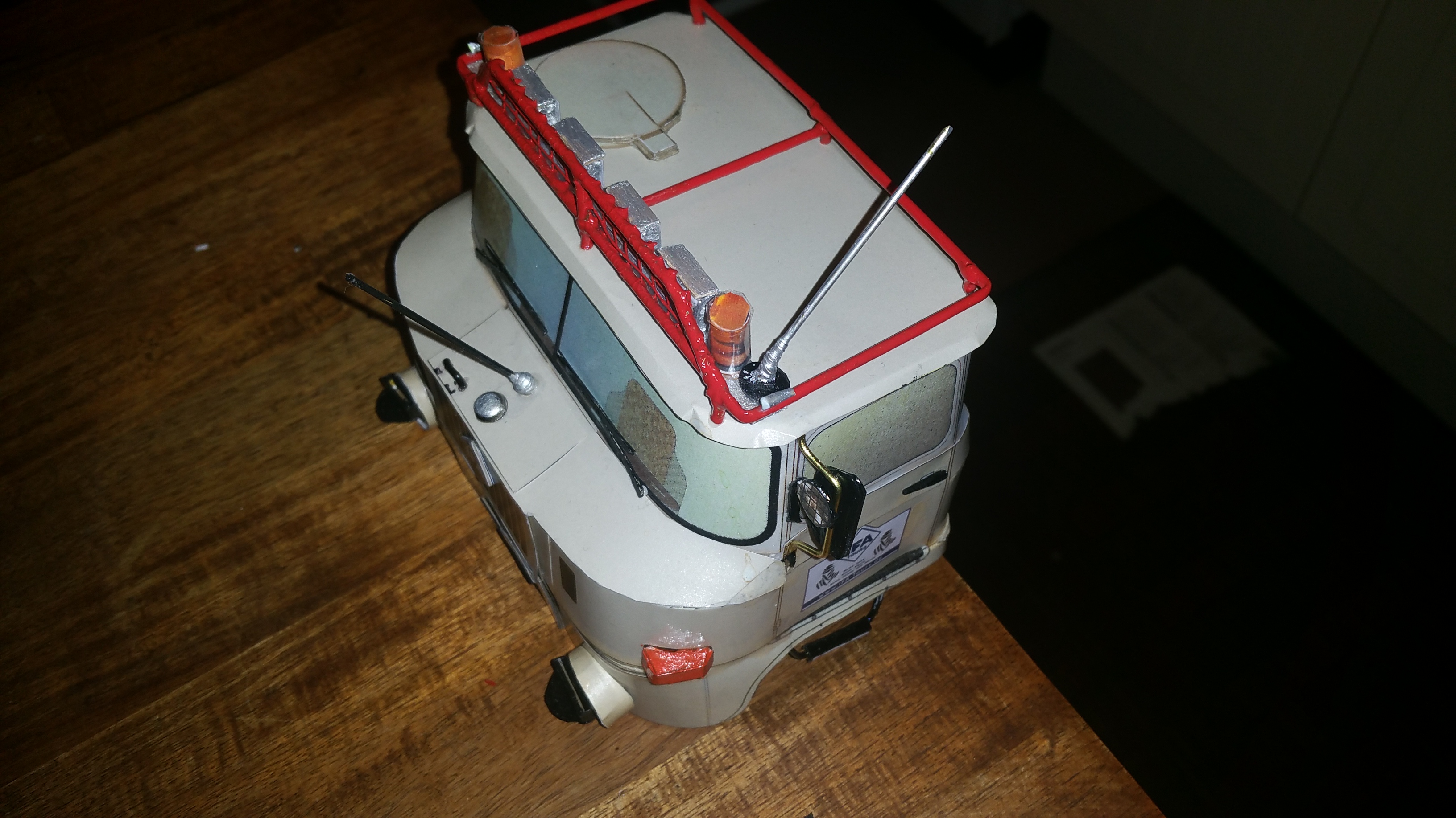

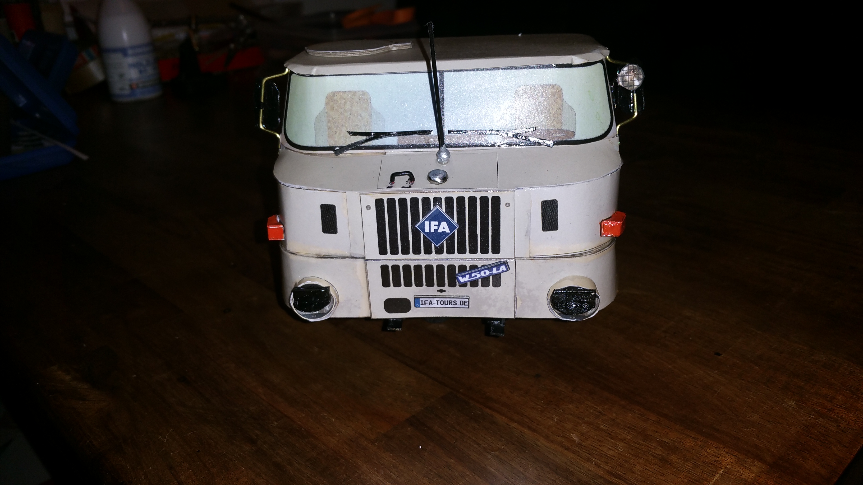

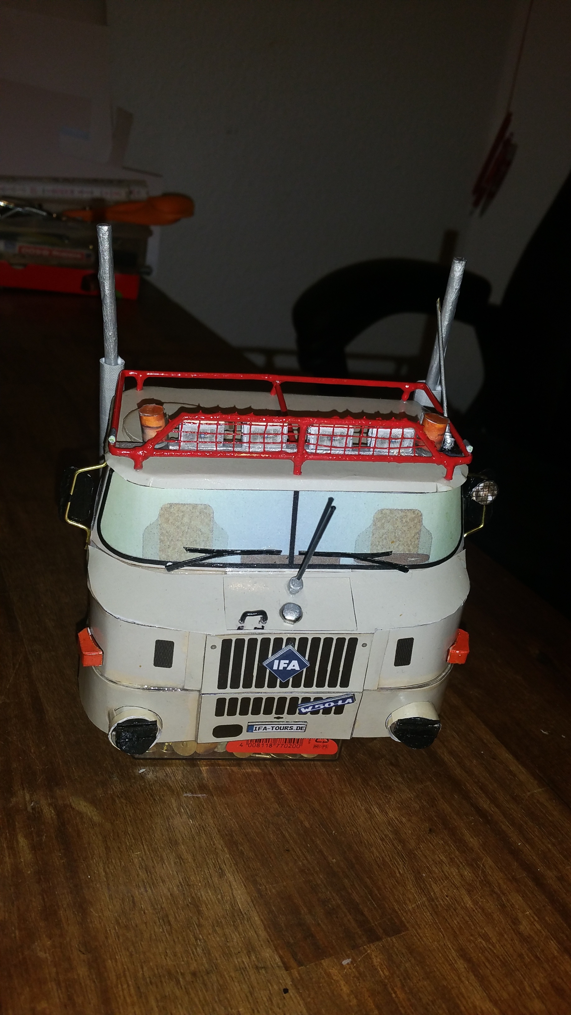

Das Fahrerhaus wird weiter komplettiert, Türgriffe, Rundumleuchten, Dachscheinwerfer, CB-Funkantenne, Begrenzungsleuchten, Auspuff usw..

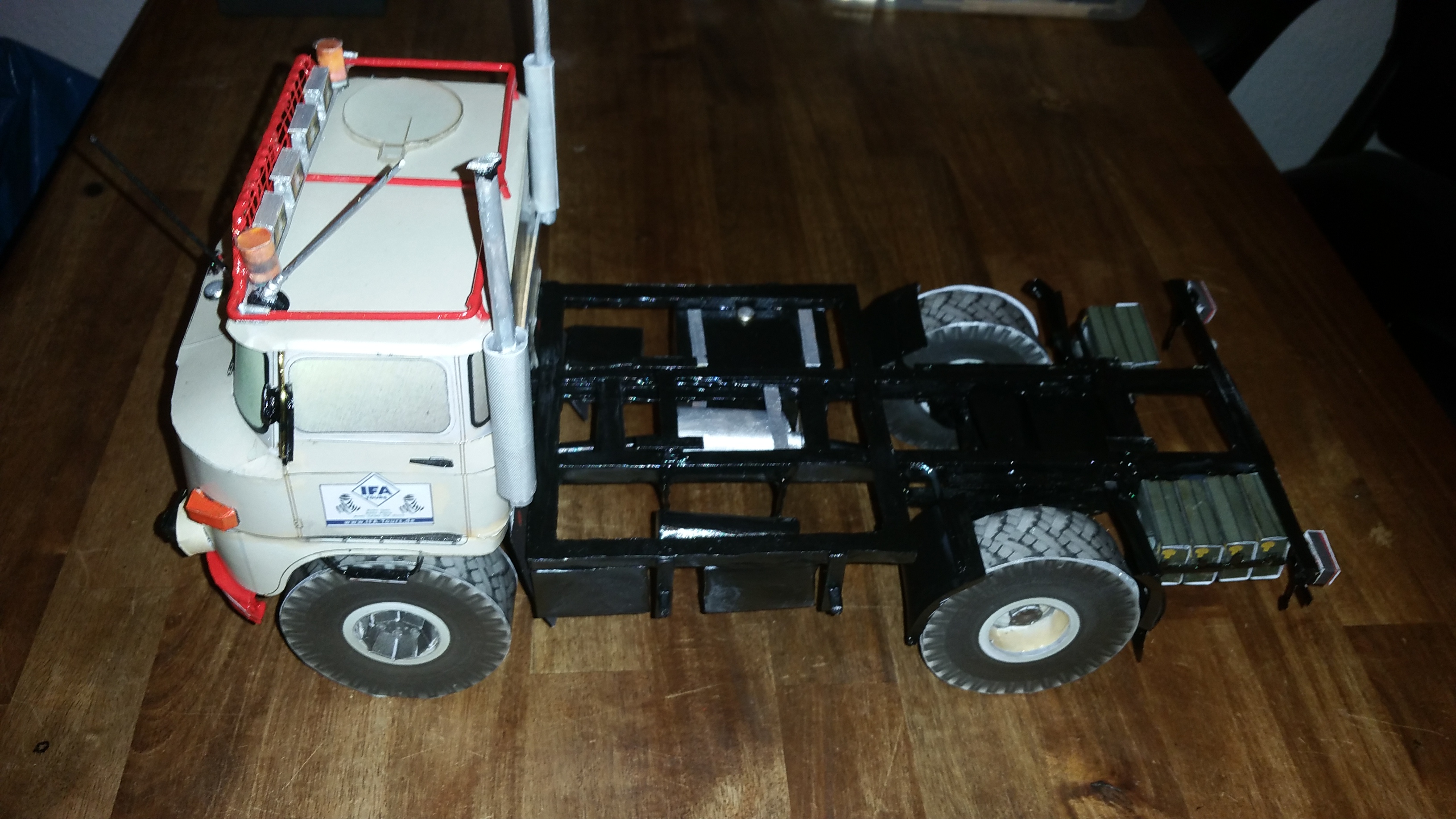

Fertigstellung des Fahrerhauses bis auf ein paar Kleinigkeiten, jetzt wird der Rahmen gebaut.

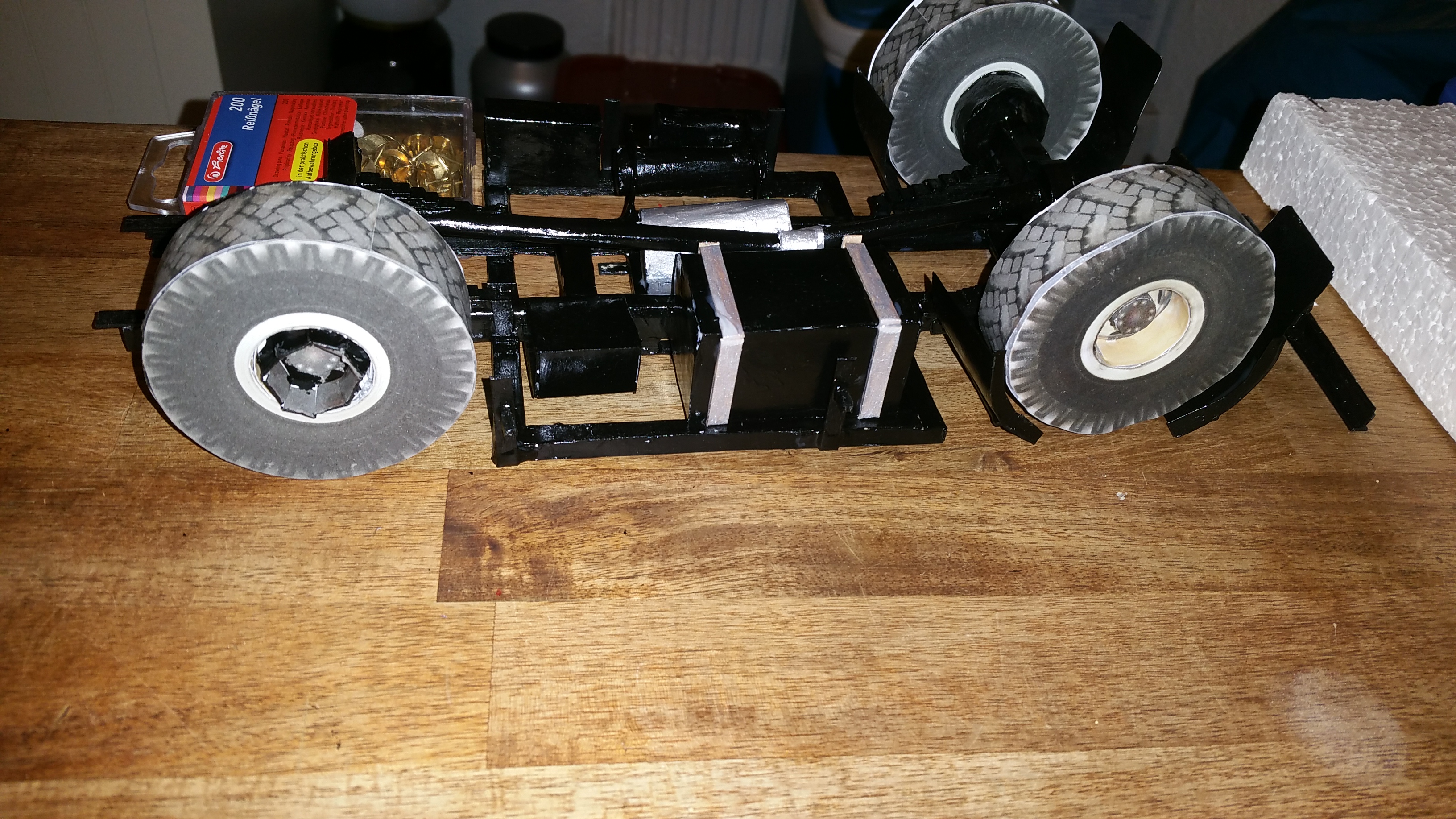

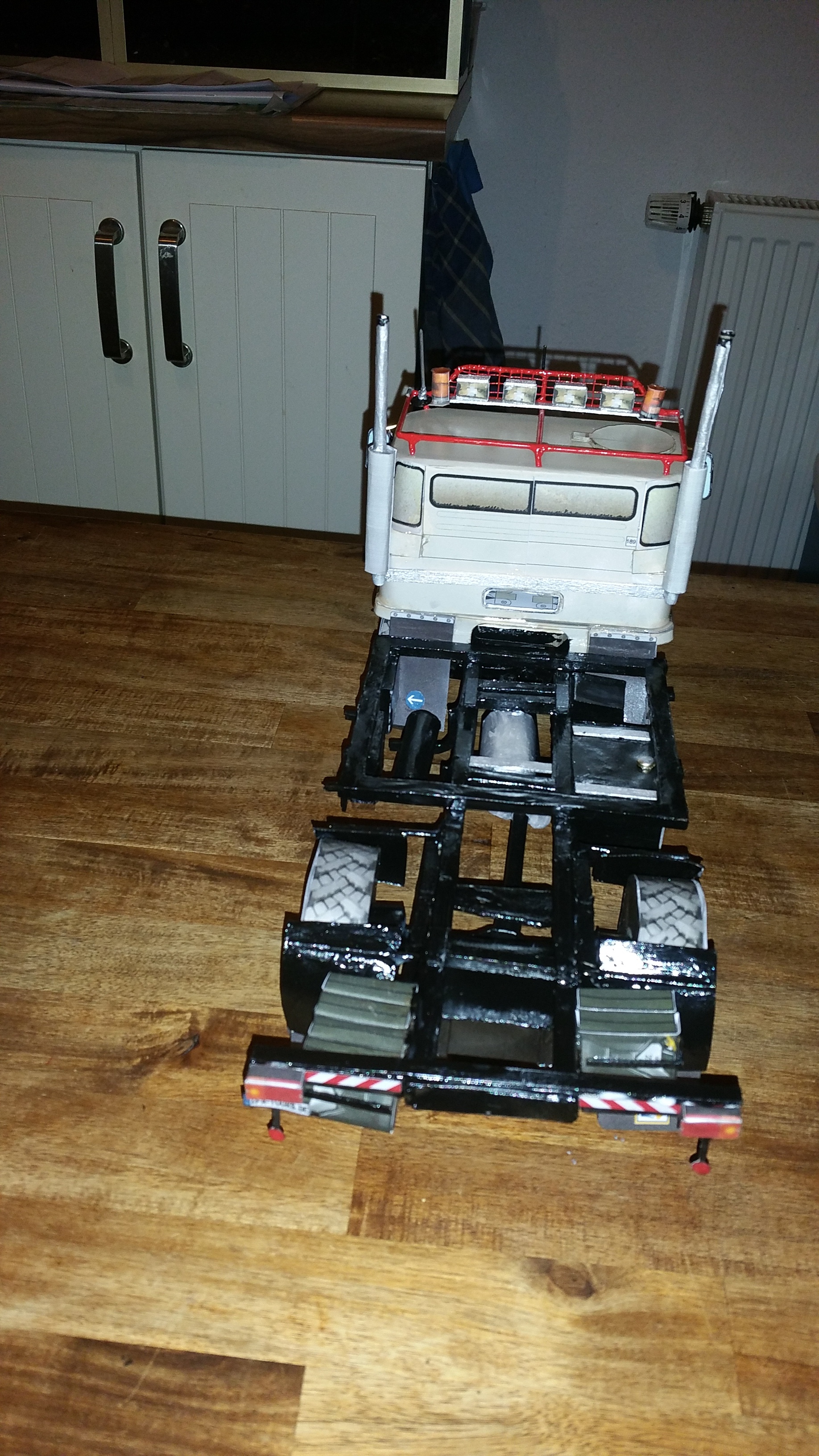

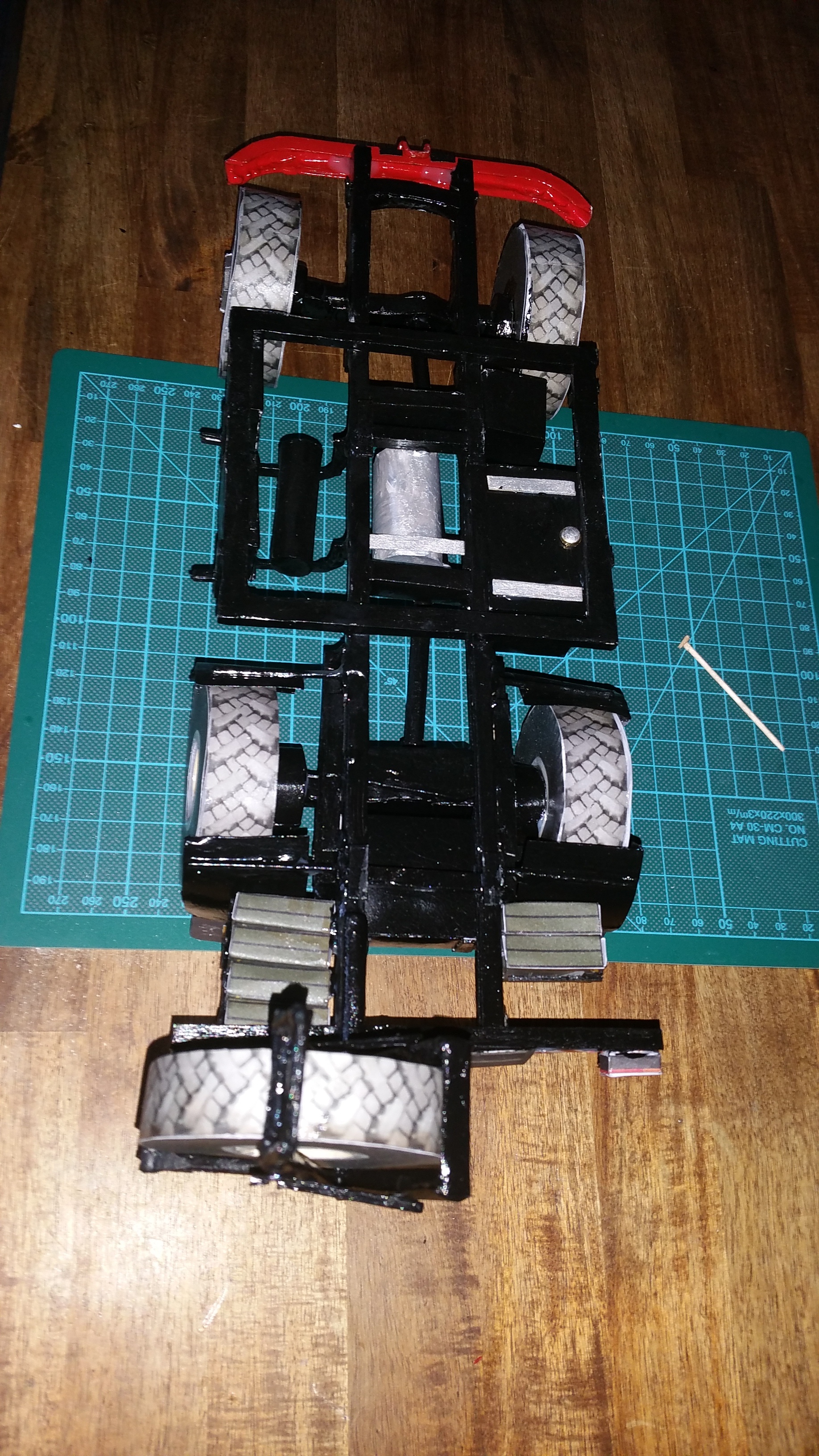

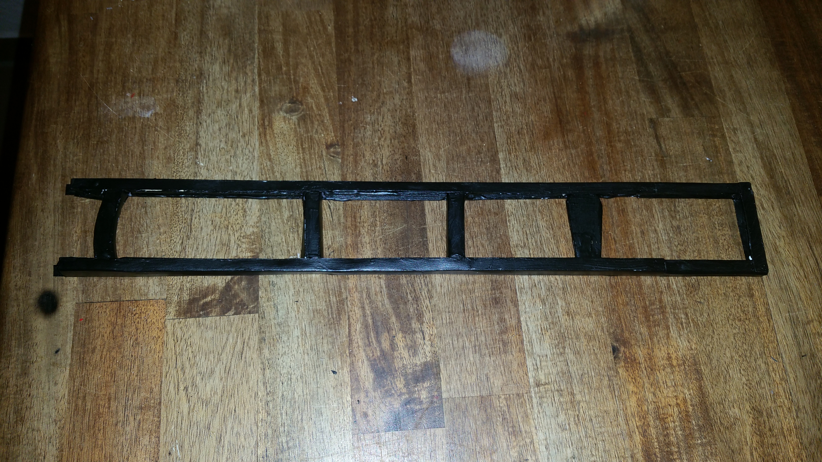

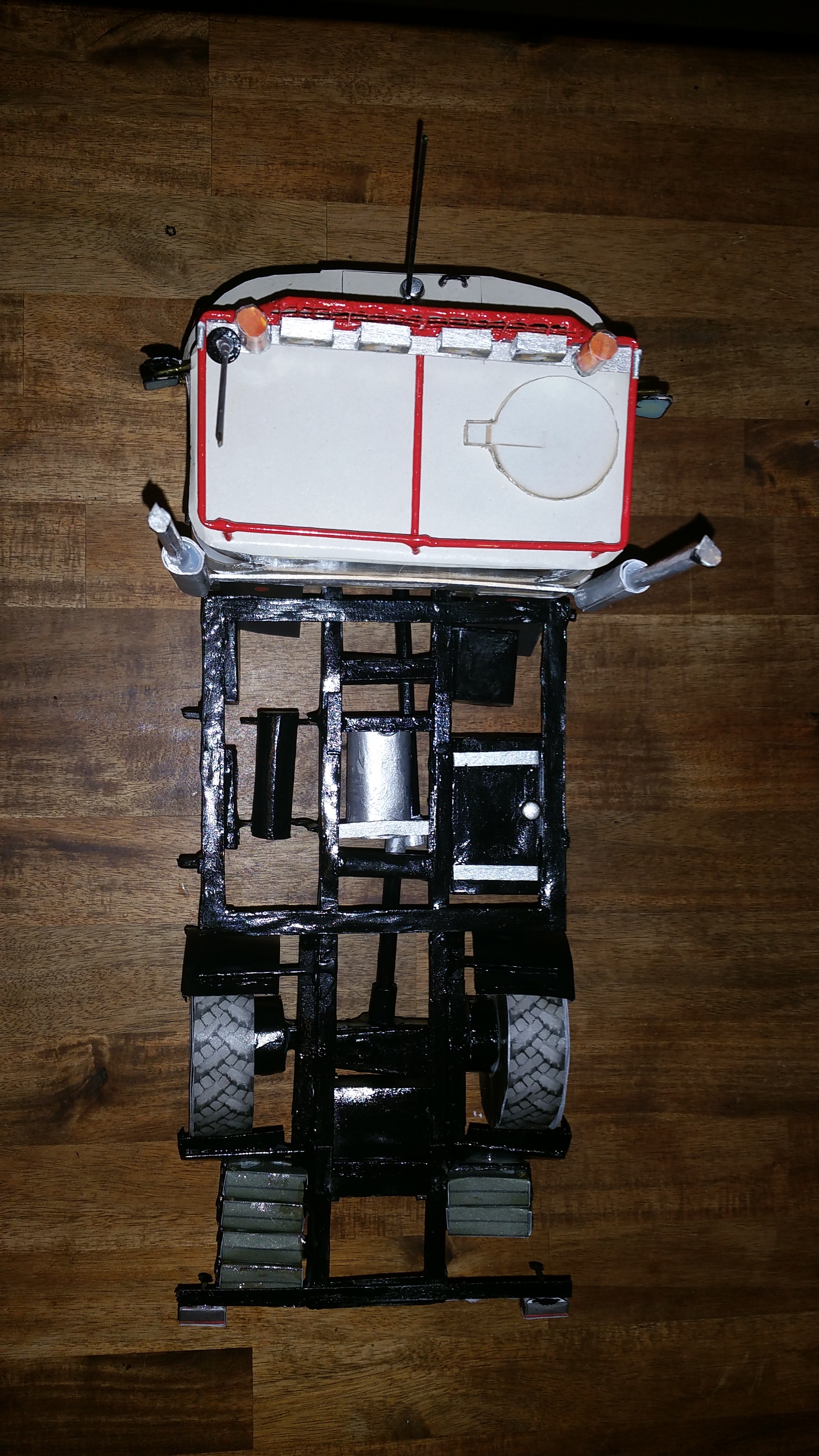

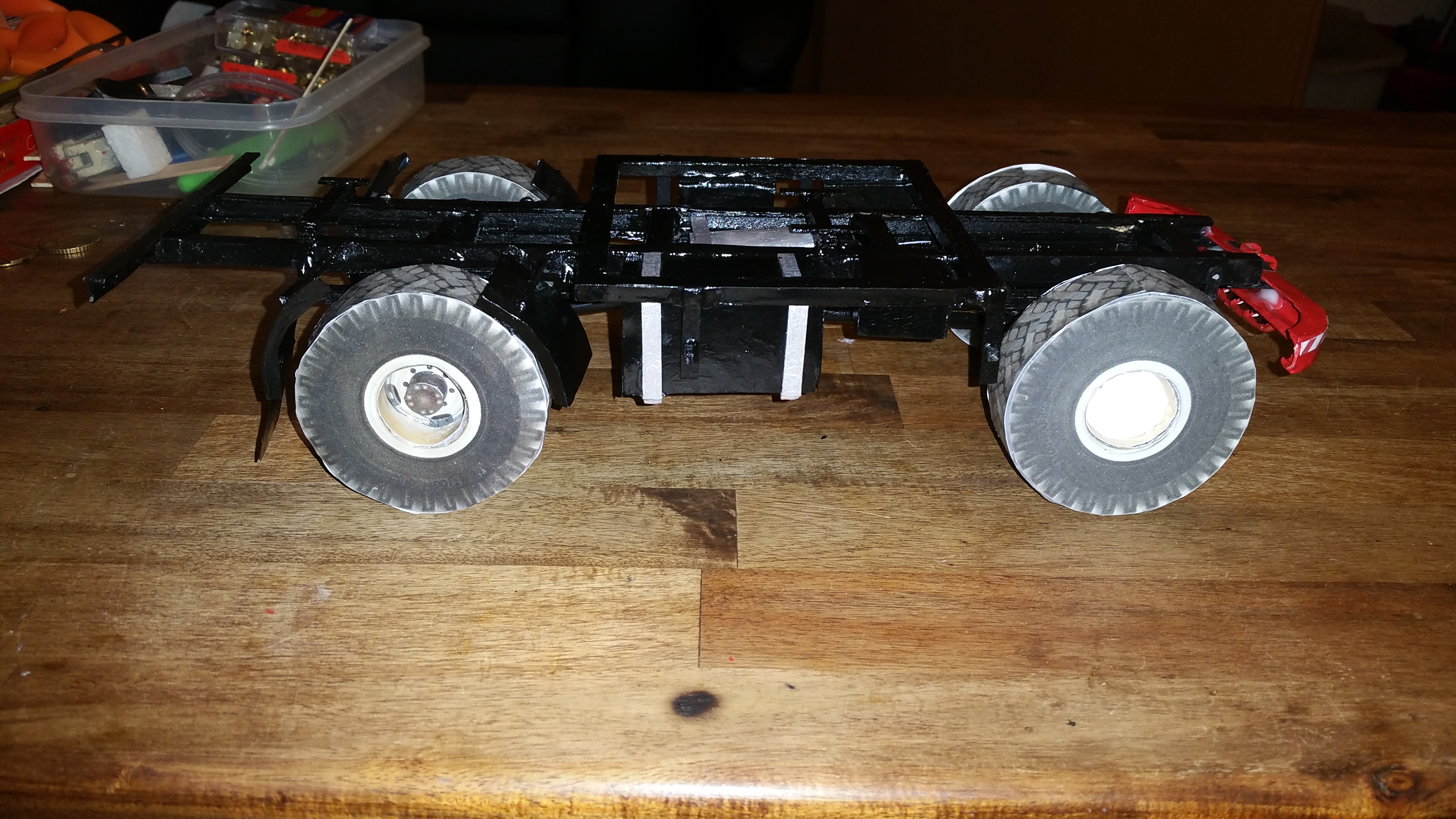

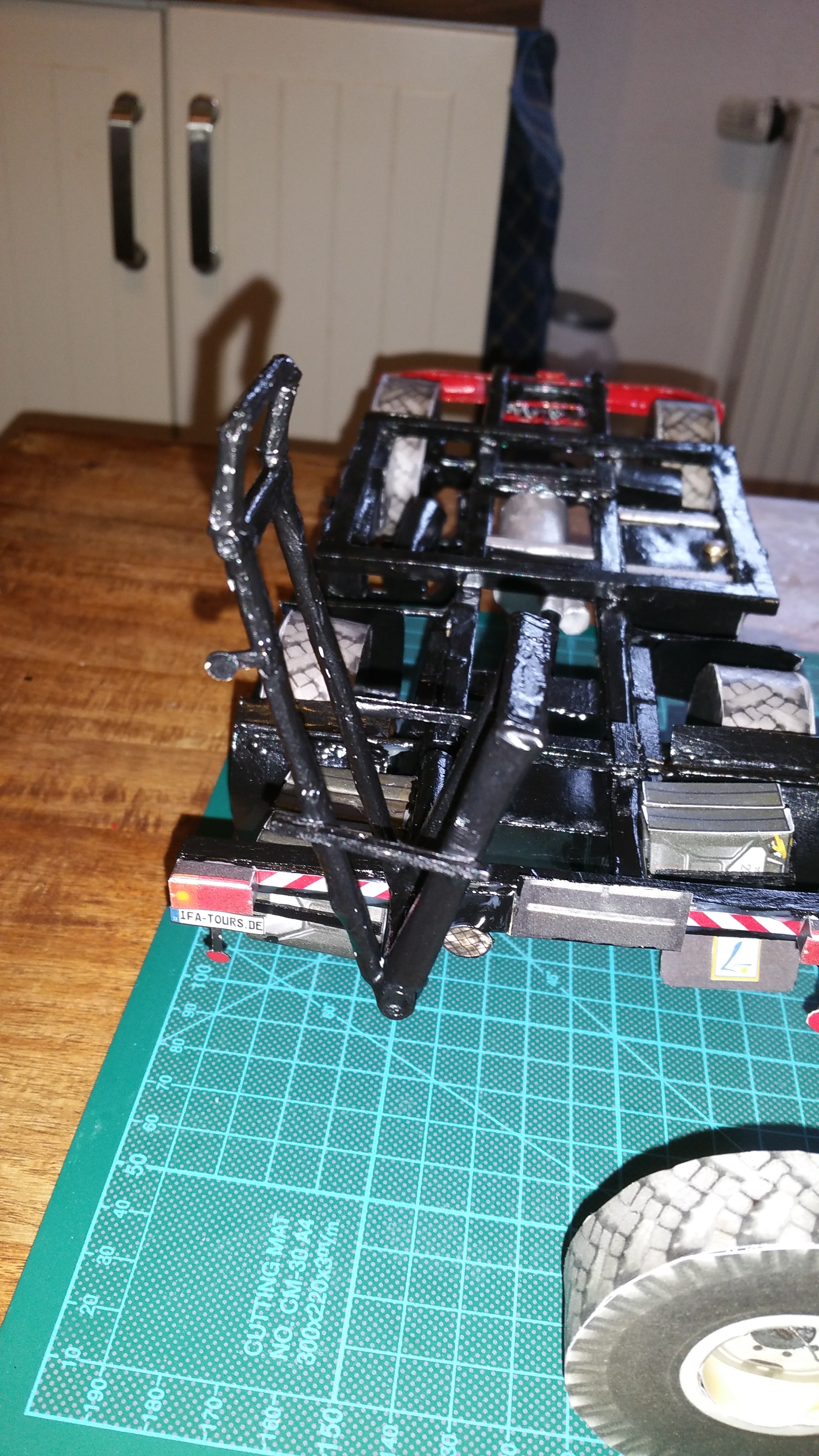

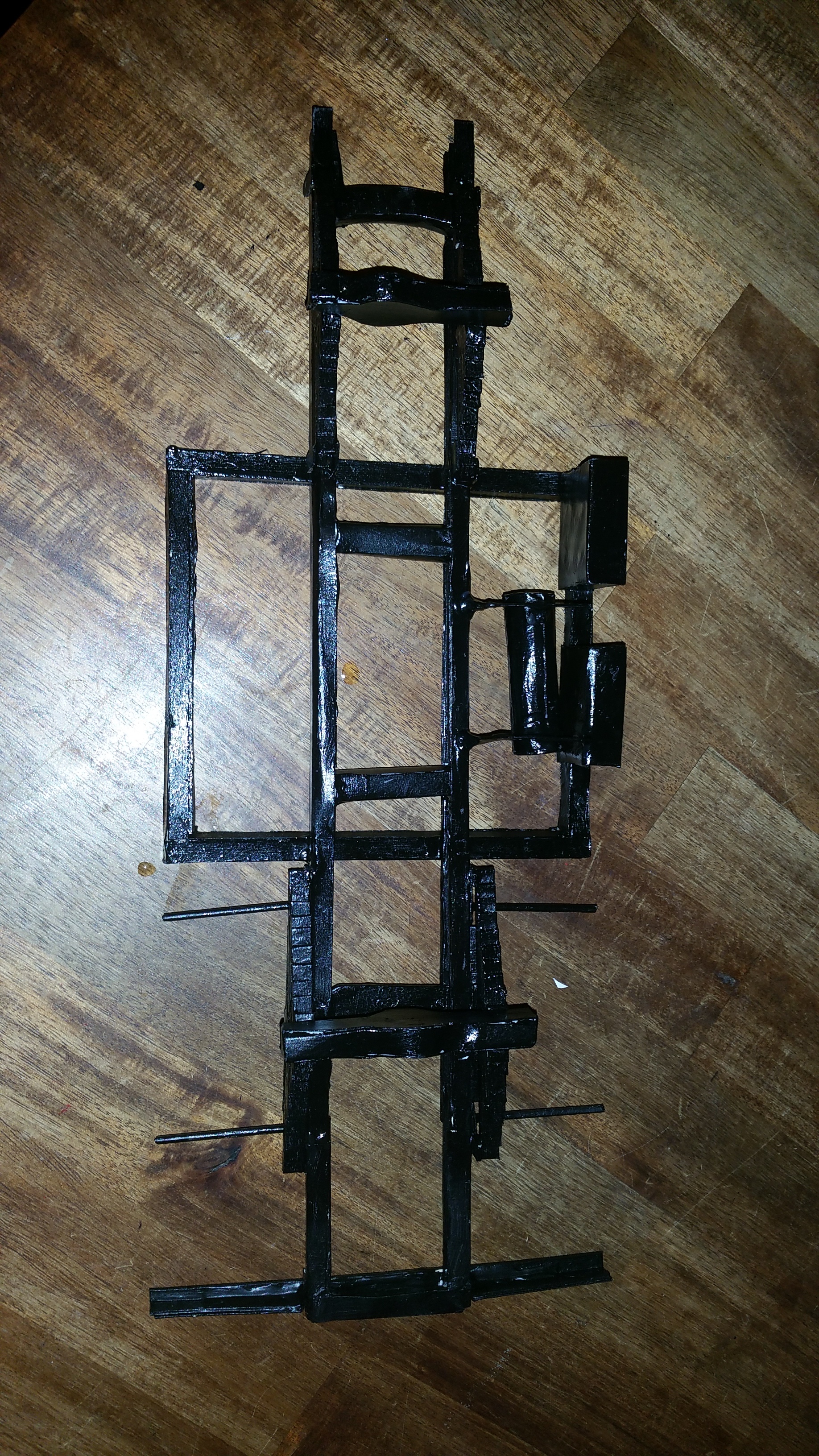

Ein Rahmen aus dem dem Material Papier ist gar nicht so einfach, da es nicht sehr stabil ist und es sich schnell verzieht.

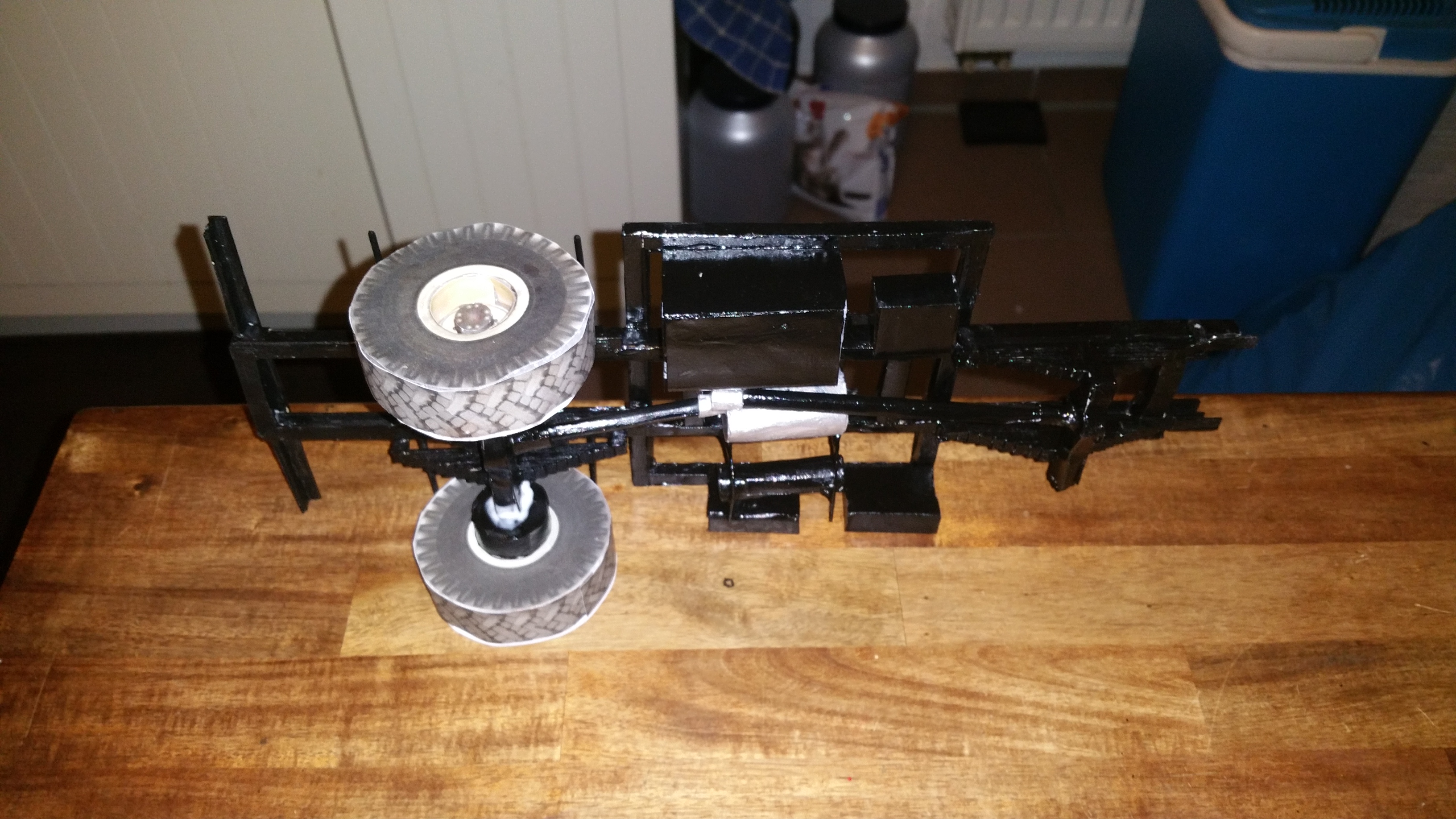

Der Rahmen ist soweit fertig, jetzt müssen Räder und Achsen gebaut werden.

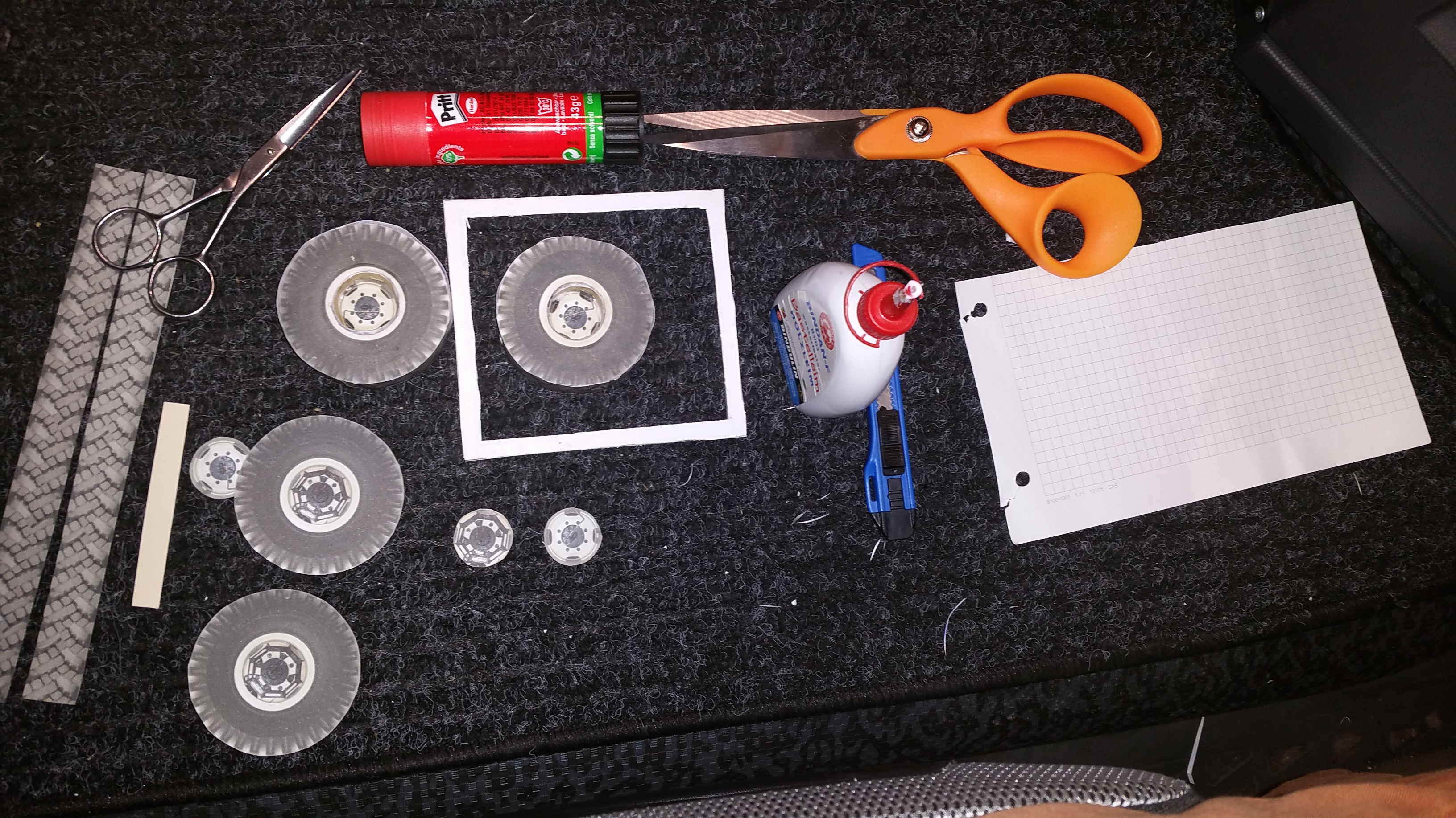

So sieht das aus, wenn ich mit dem LKW unterwegs bin und im LKW bastle.

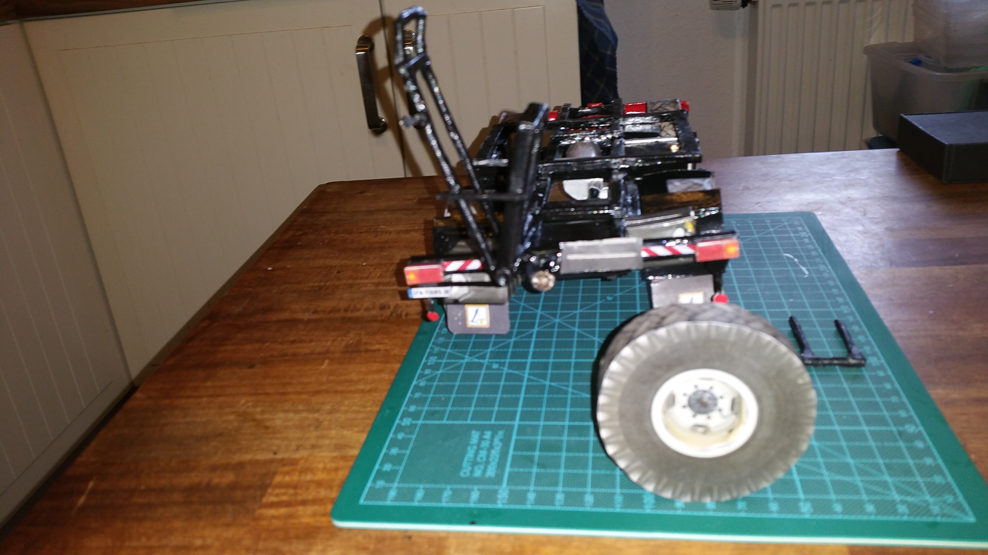

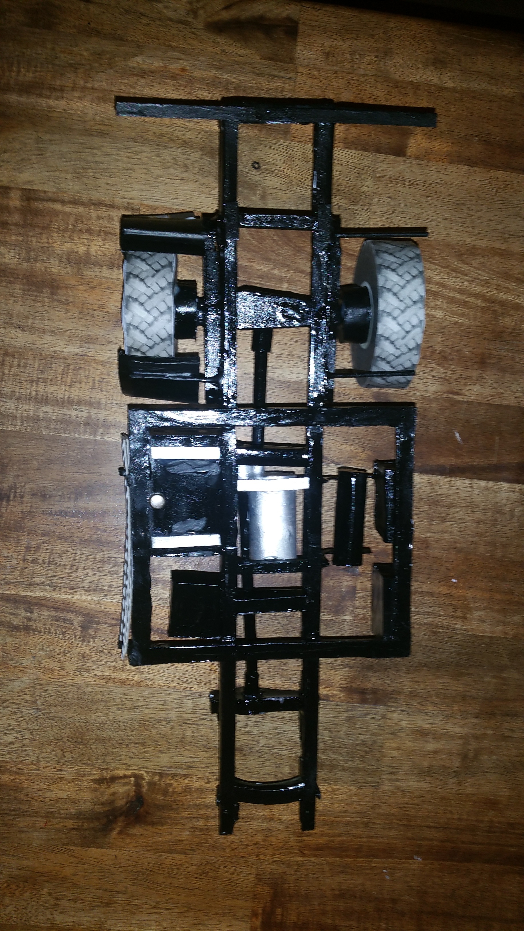

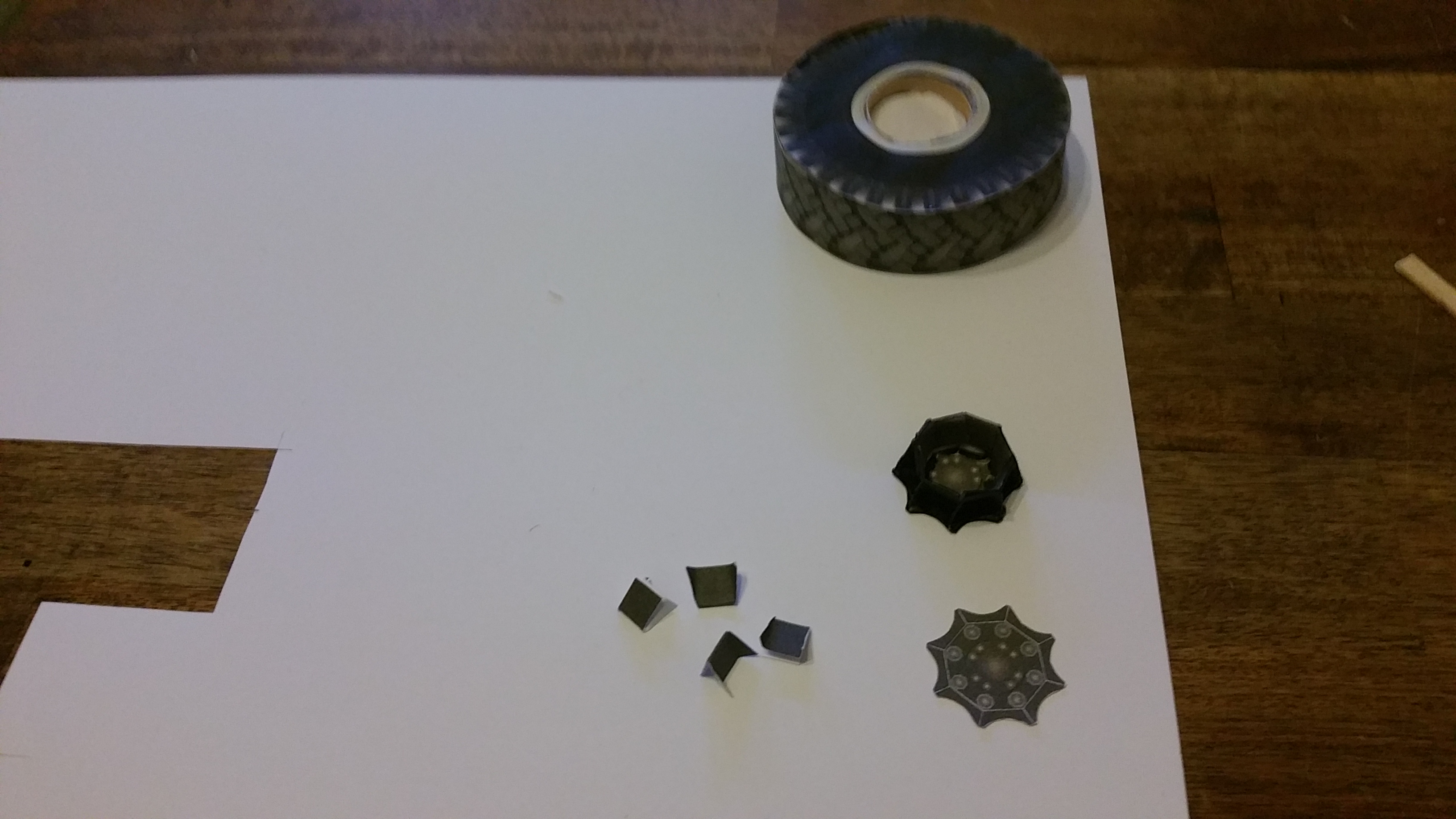

Räder für den IFA LKW W50
Erste Anprobe mit Fahrerhaus
Eine Ersatzradhalterung entsteht

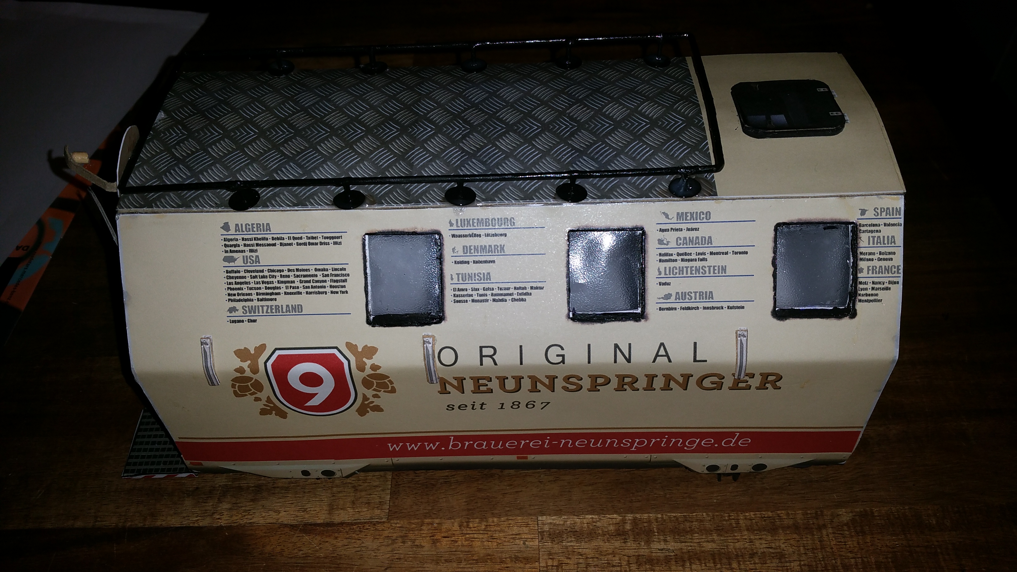

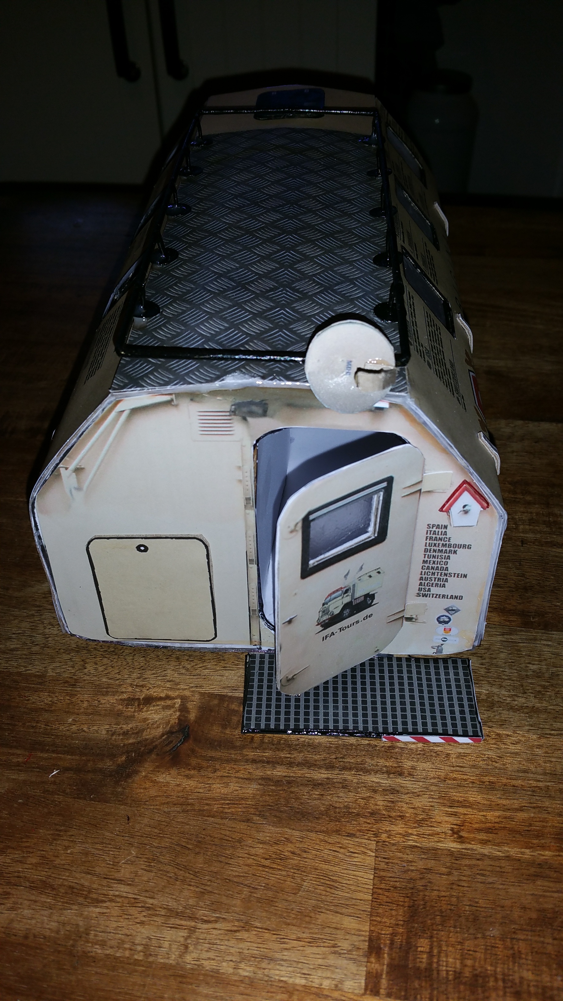

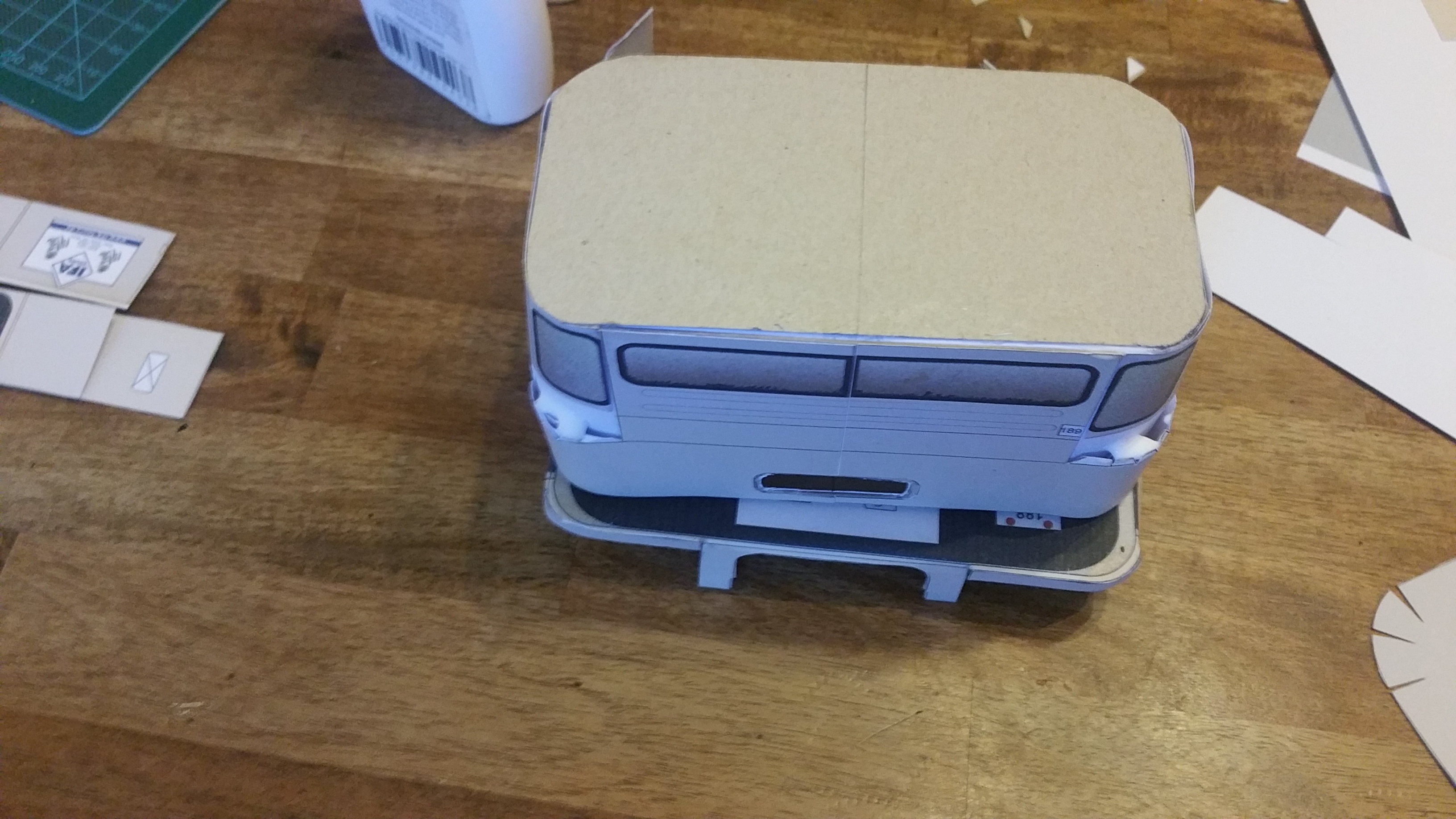

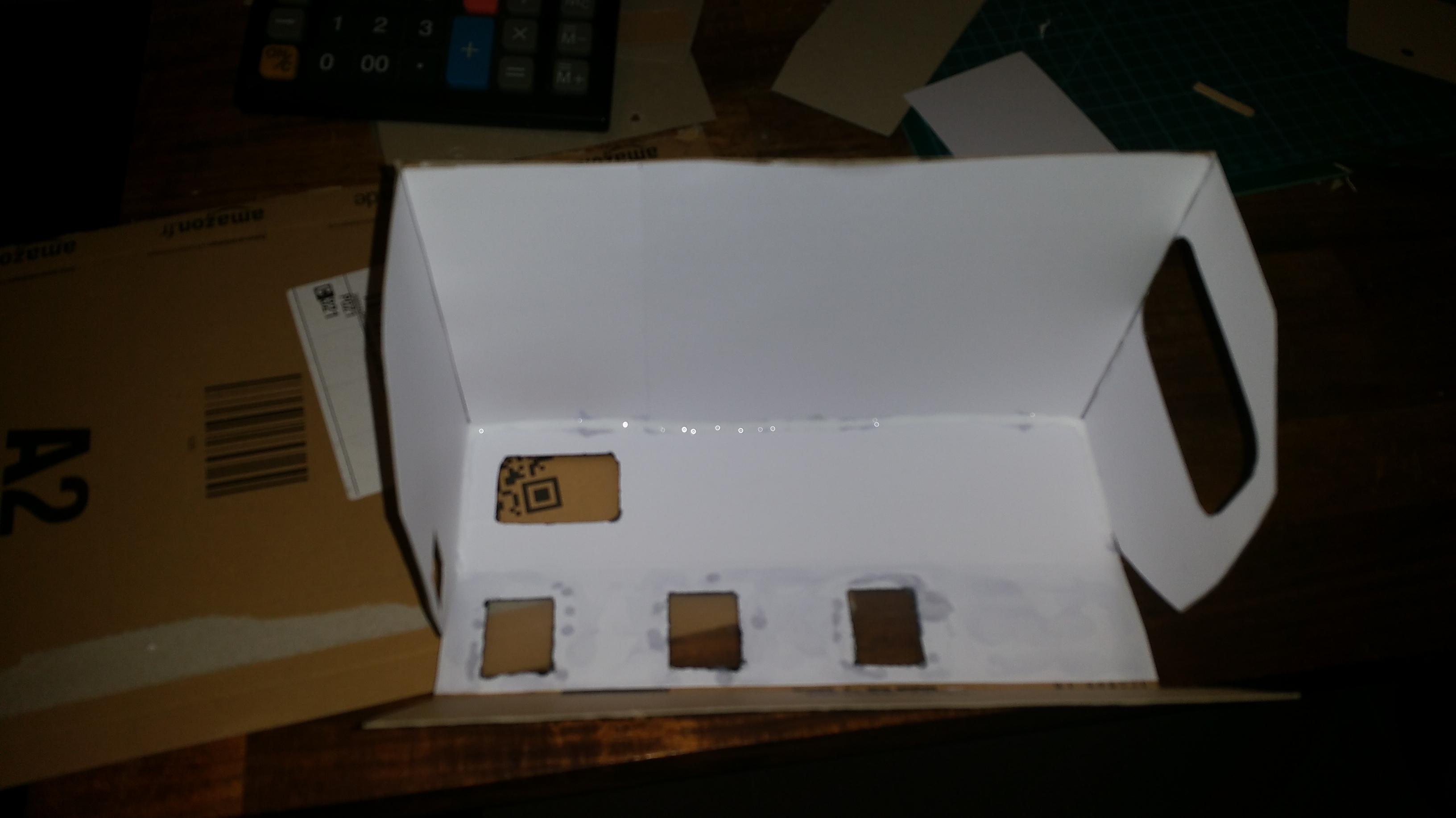

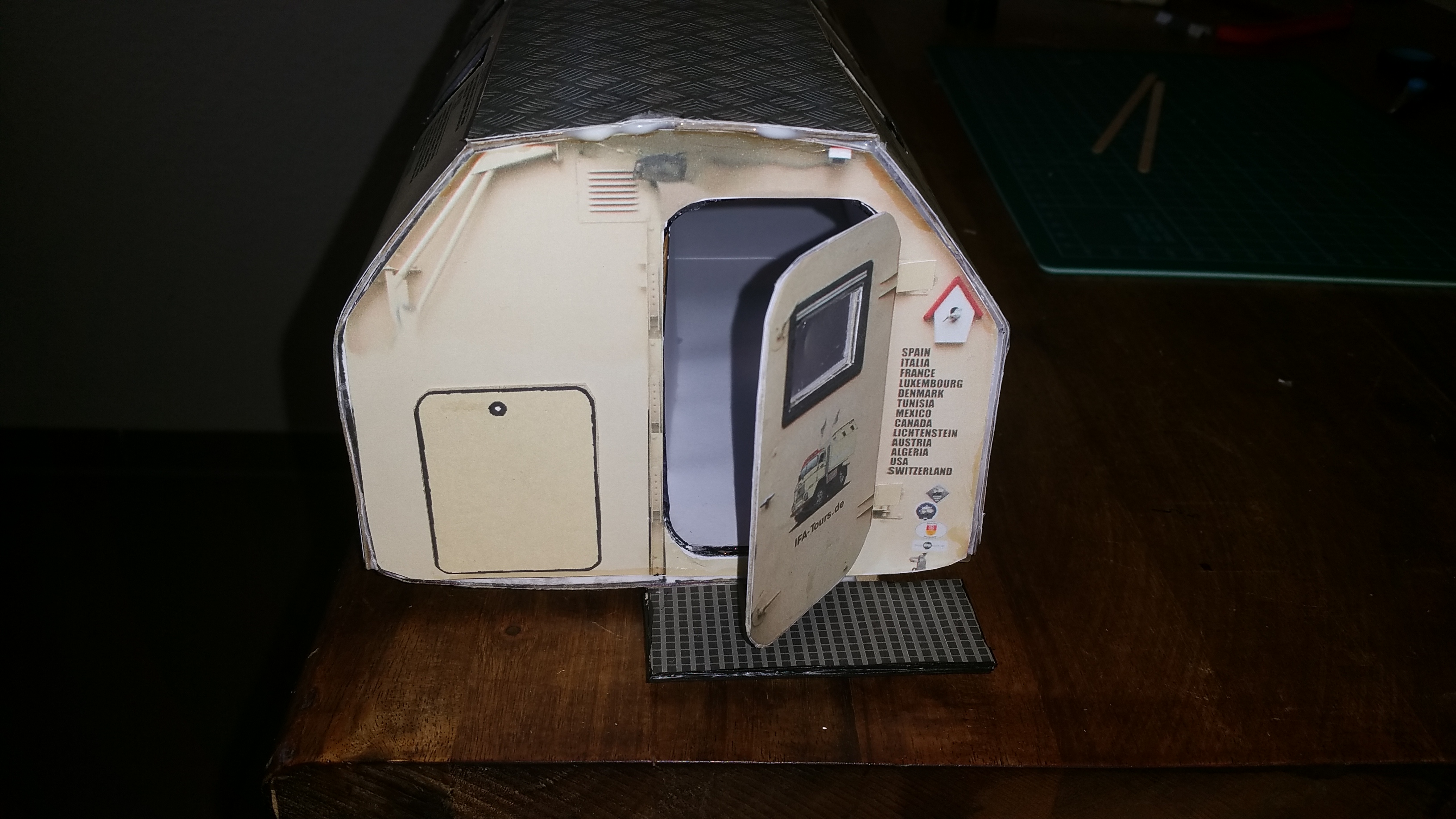

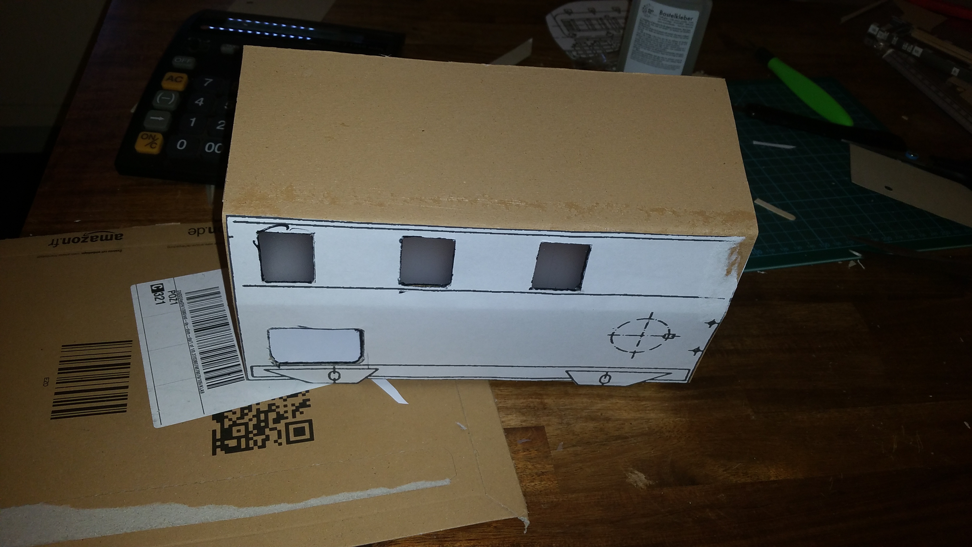

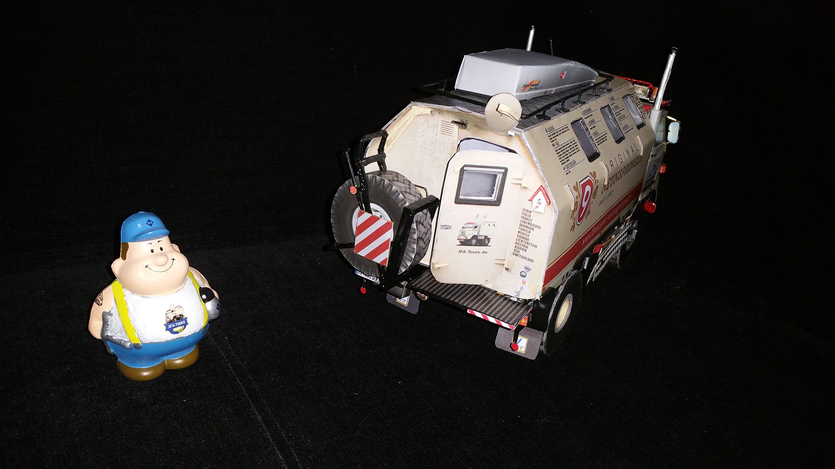

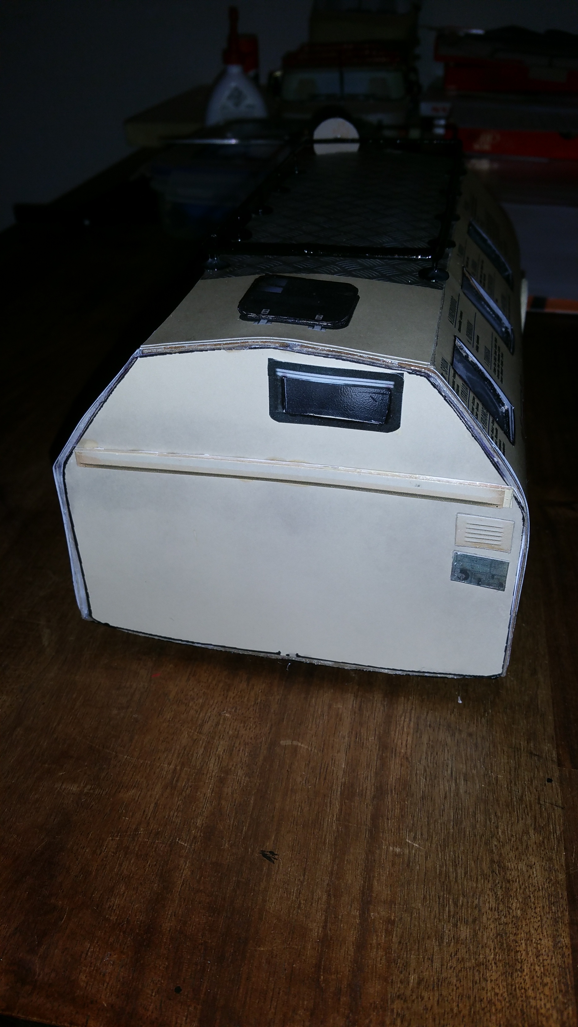

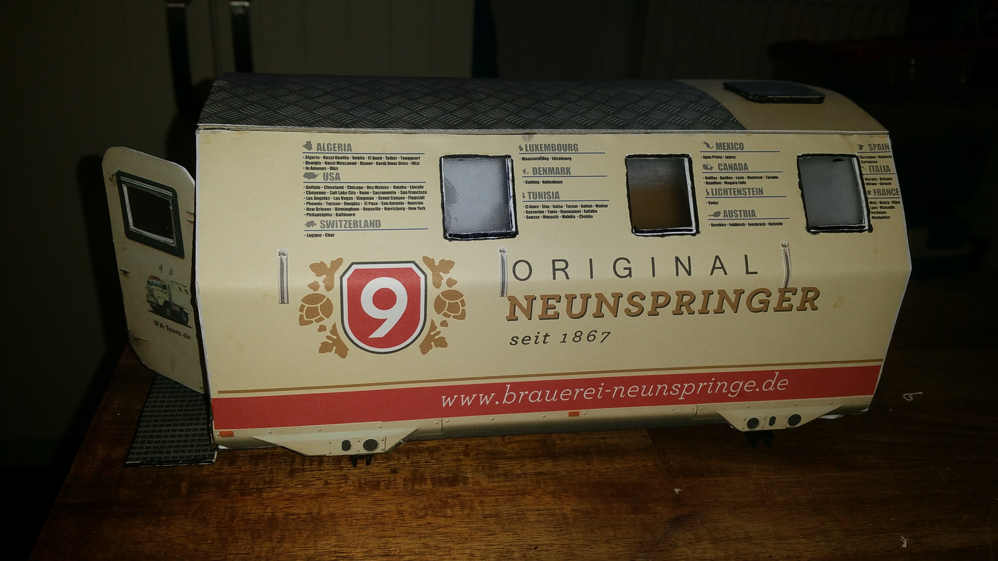

Nächste Bauphase, ist die Erstellung des LAK Koffers.

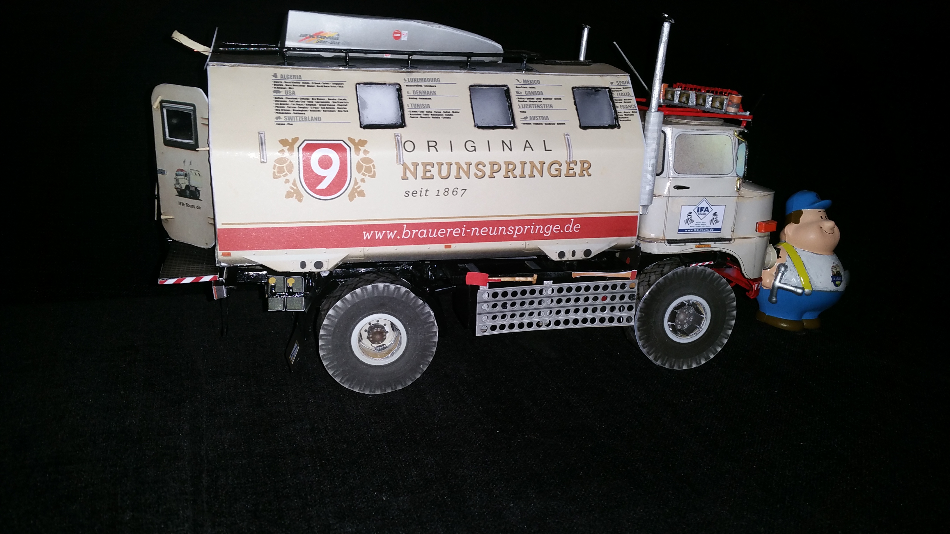

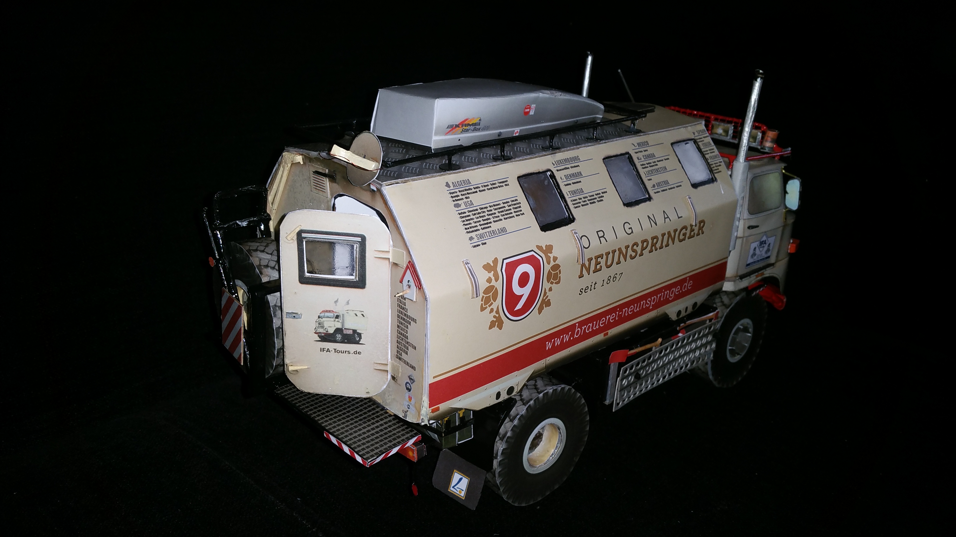

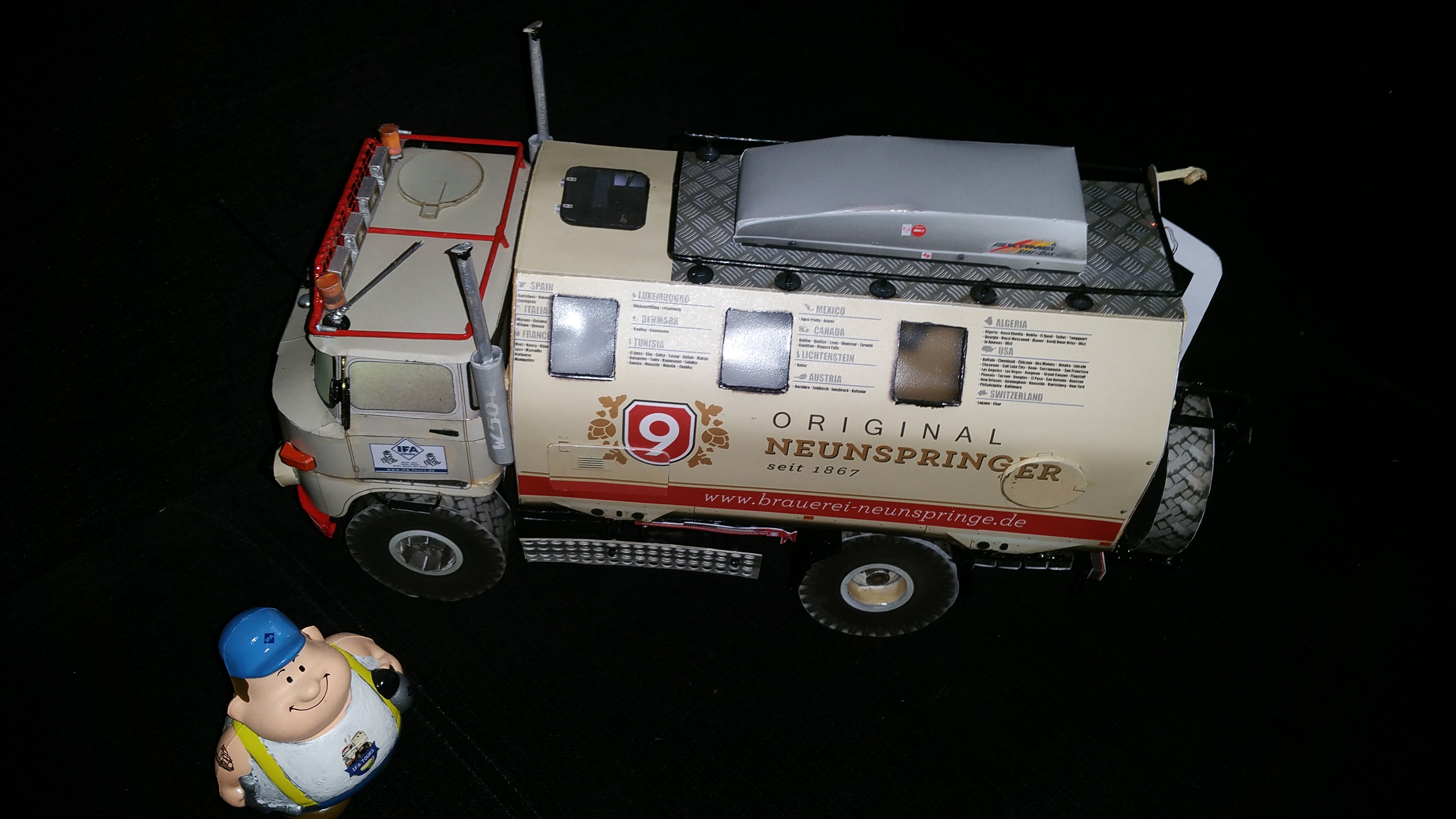

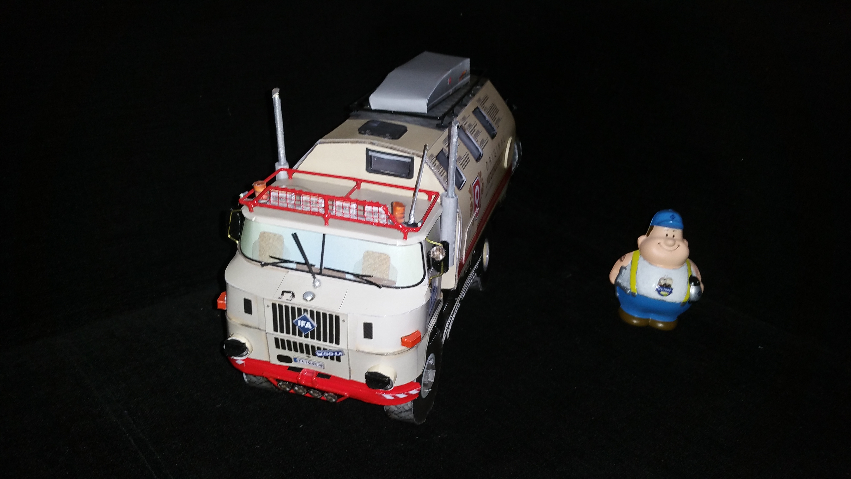

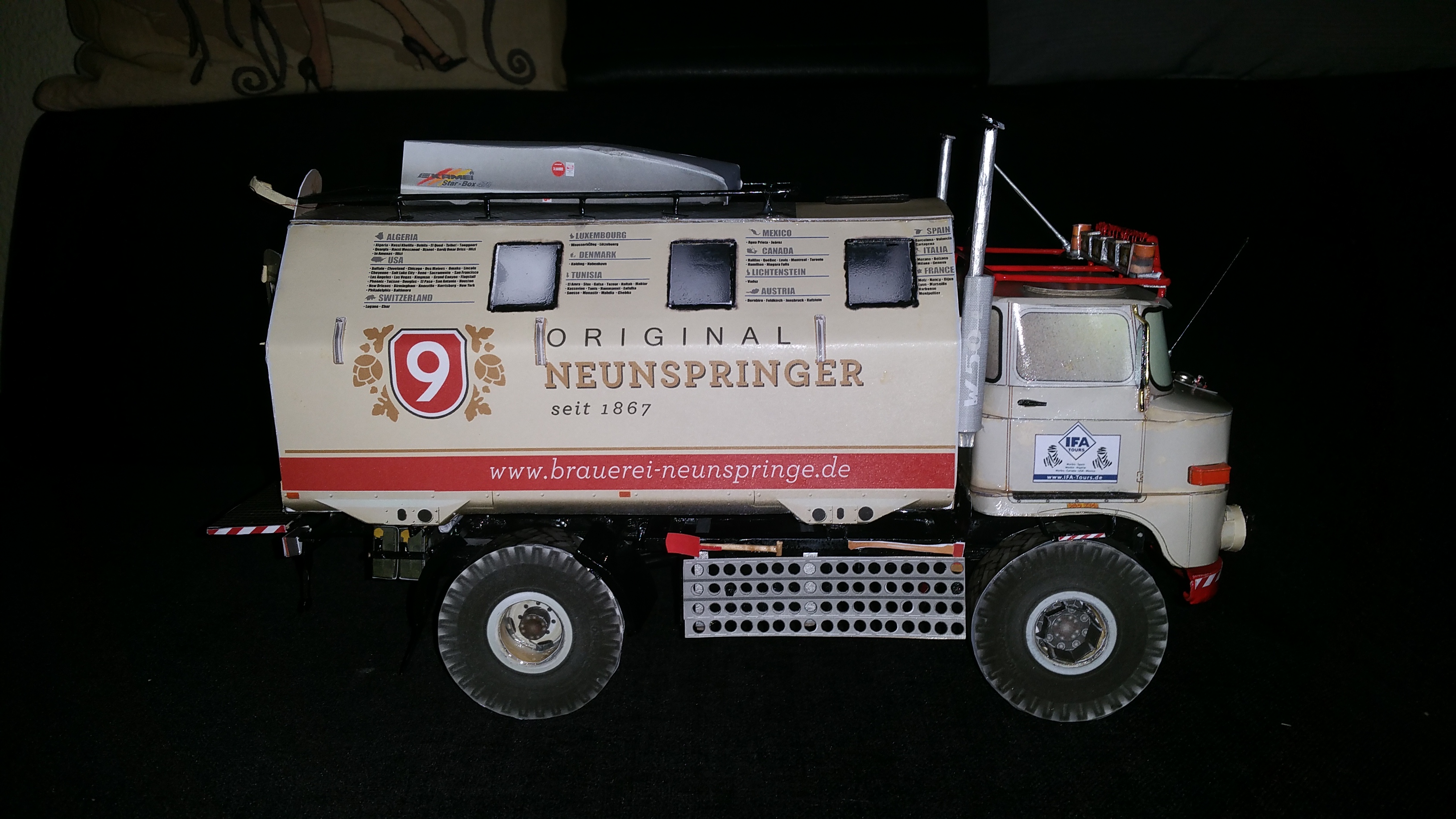

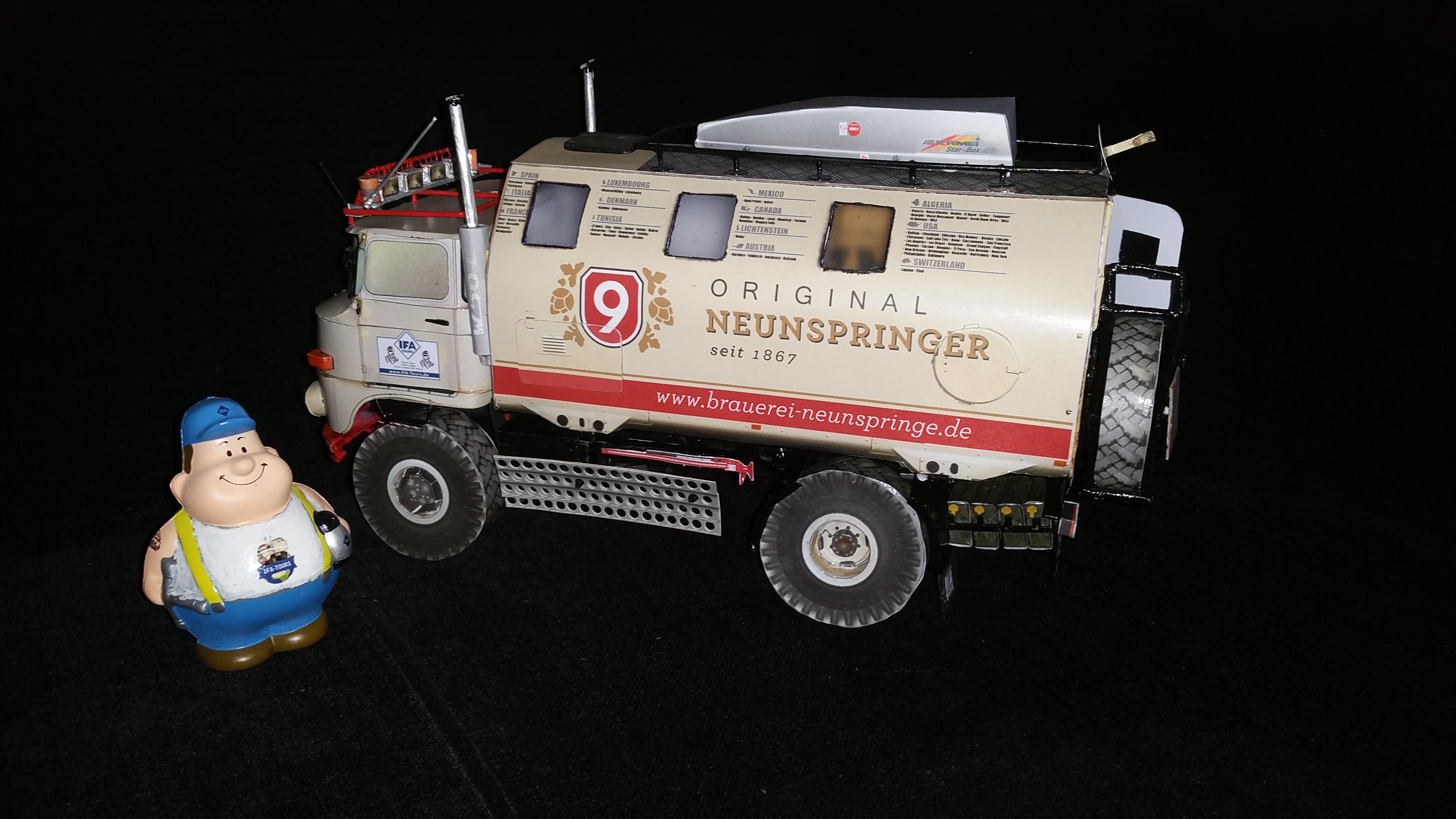

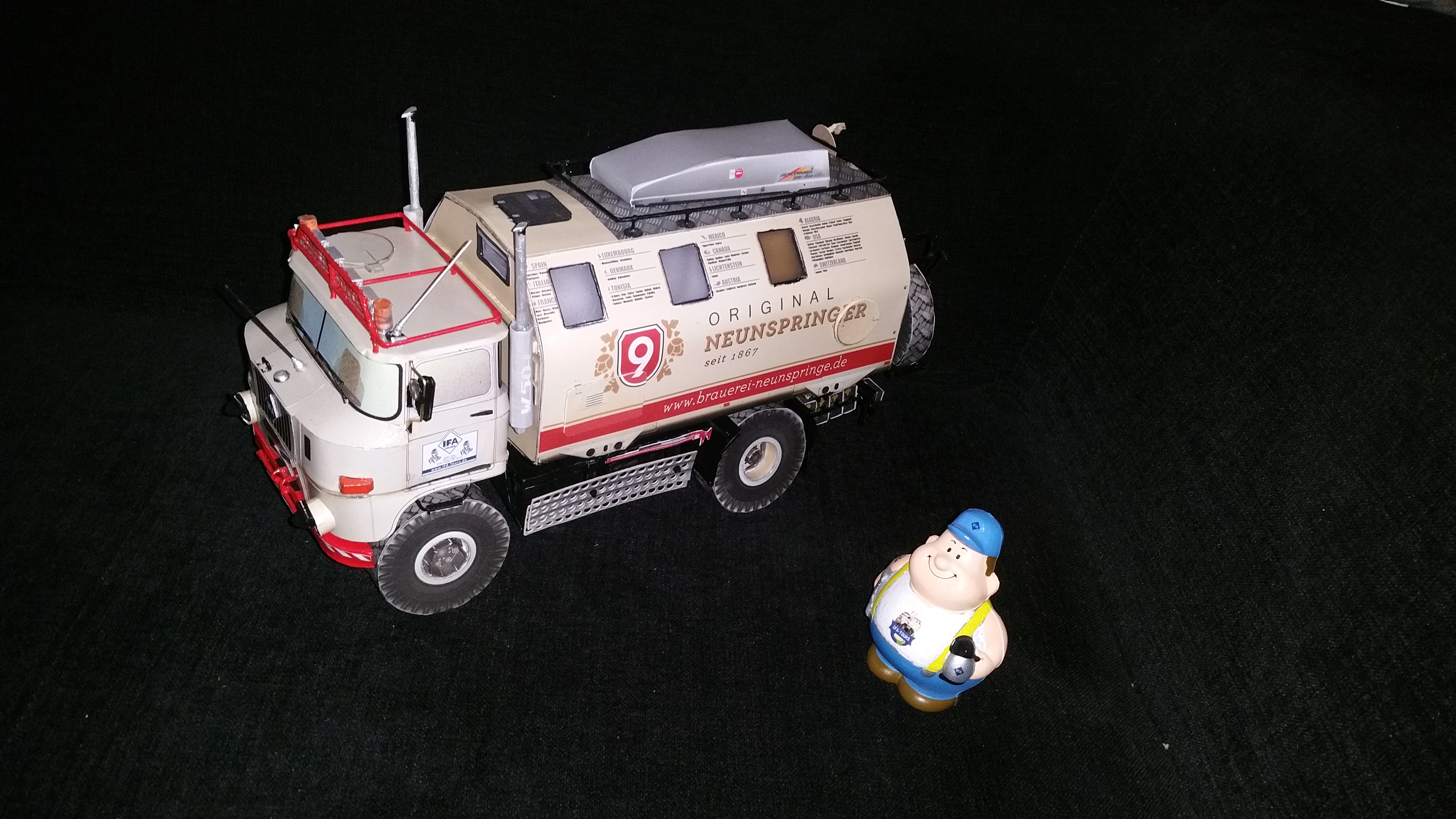

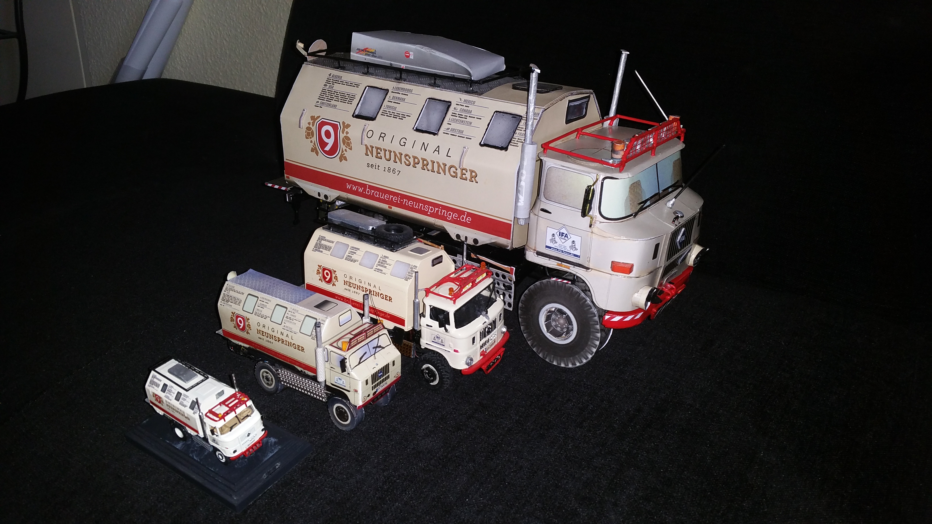

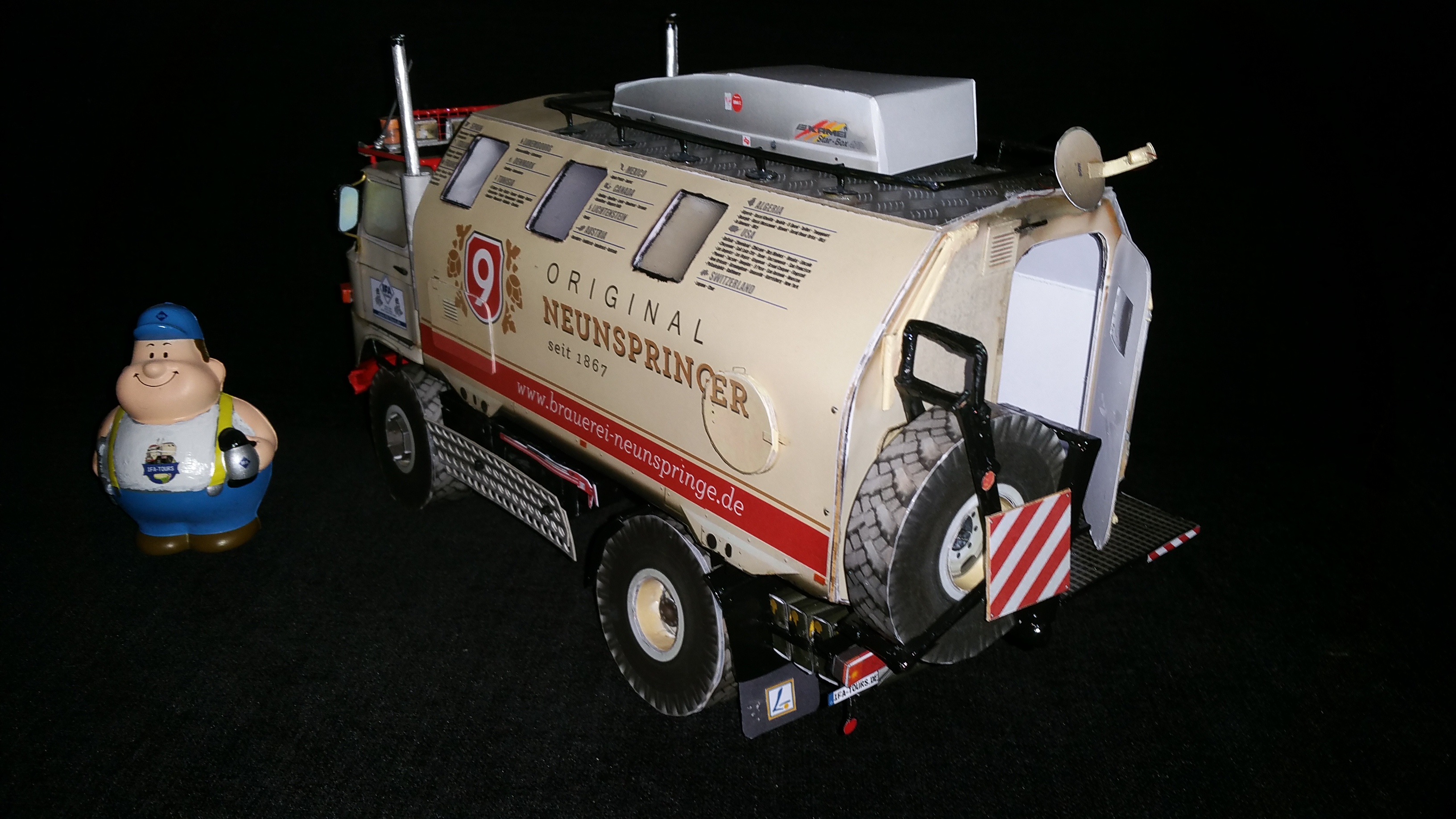

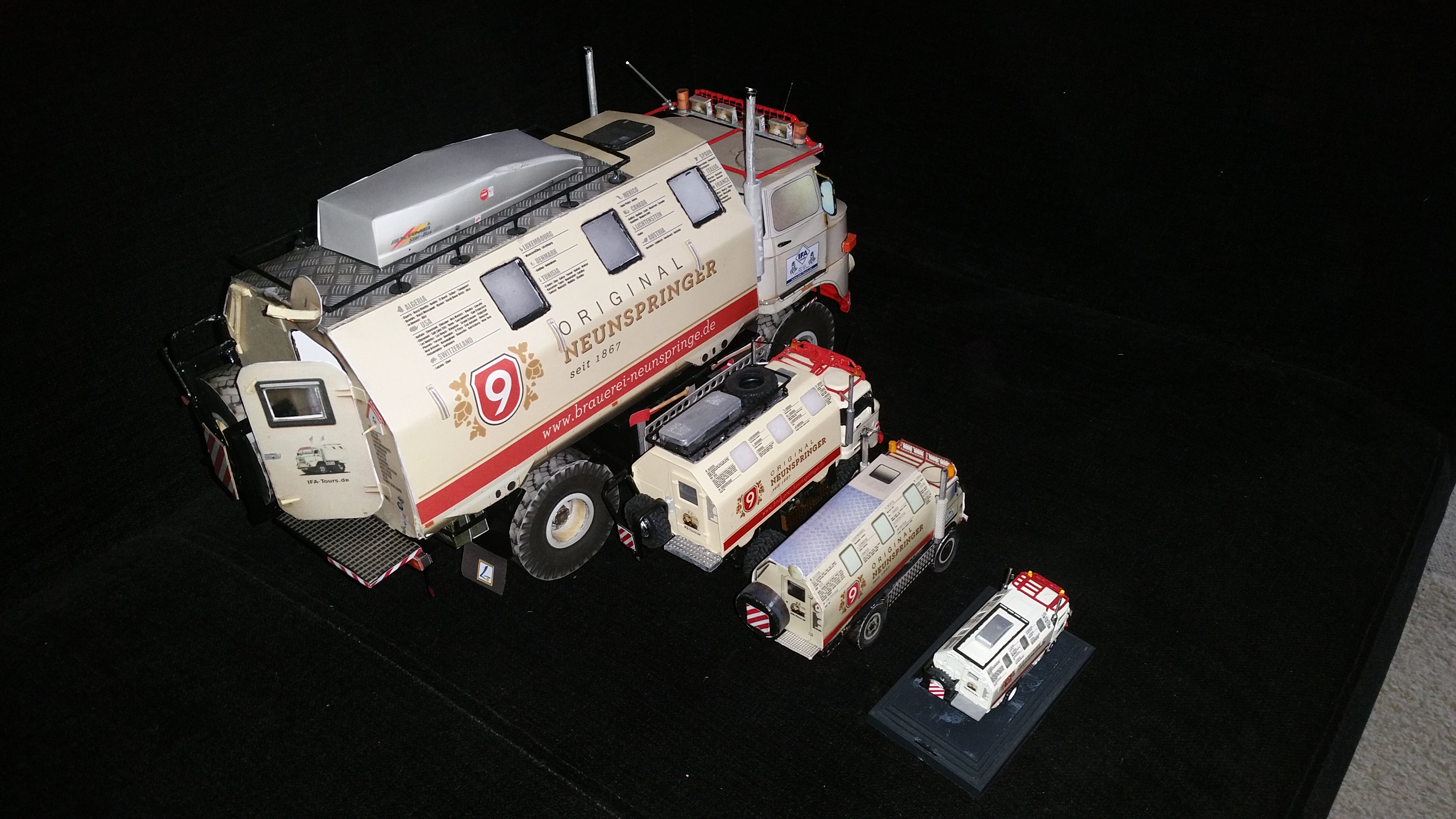

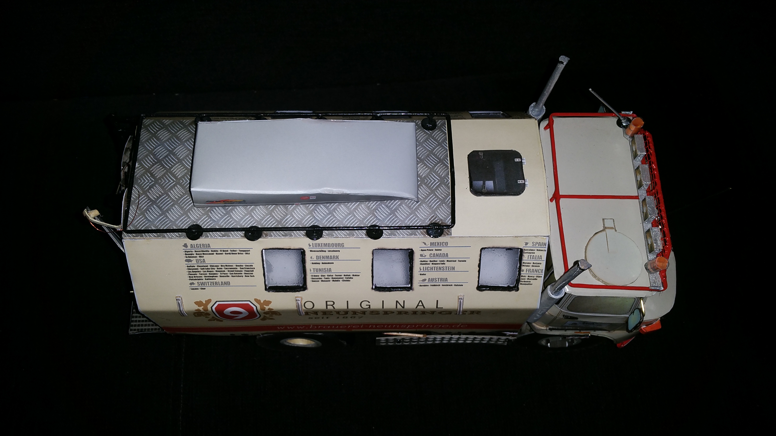

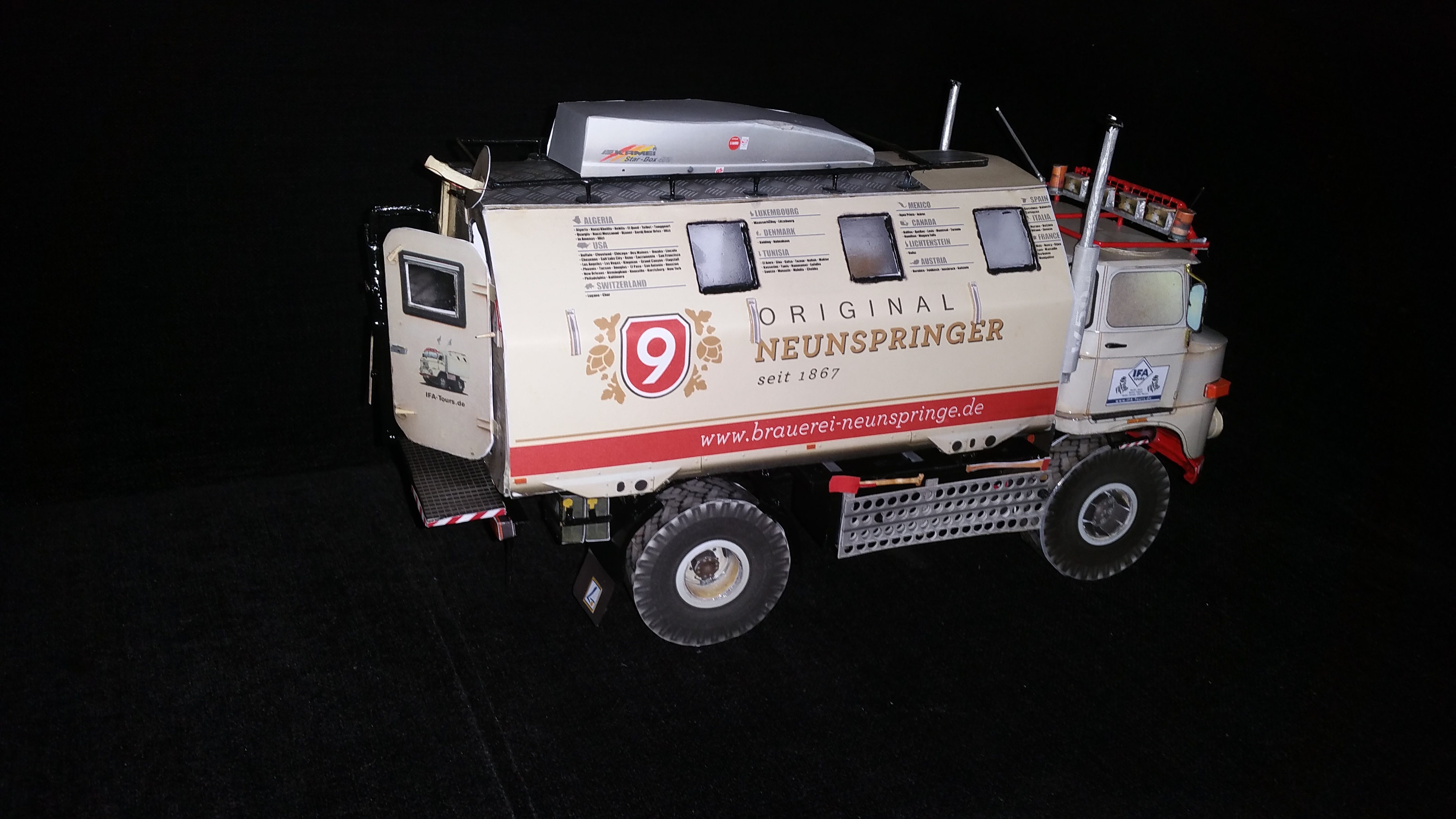

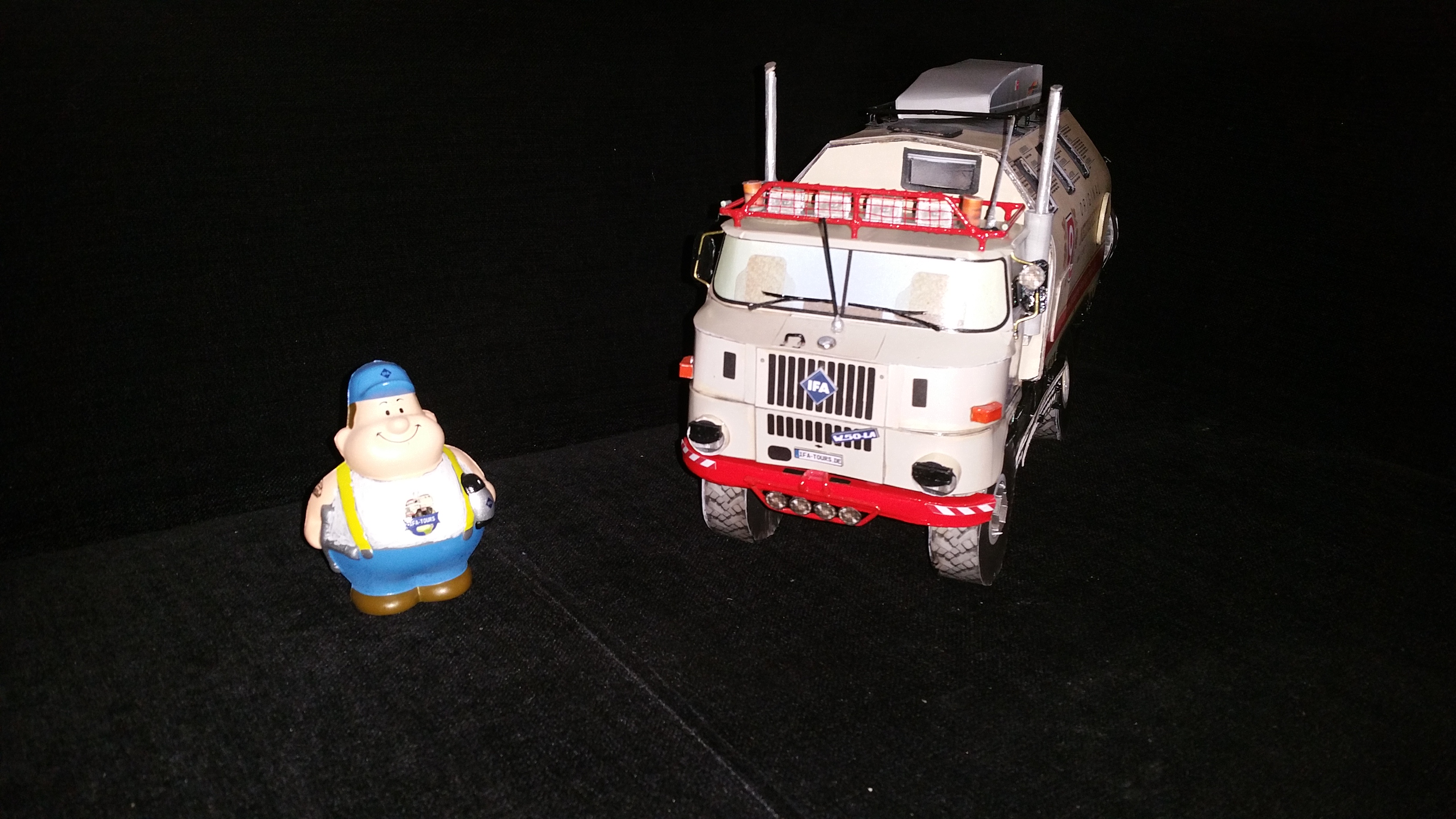

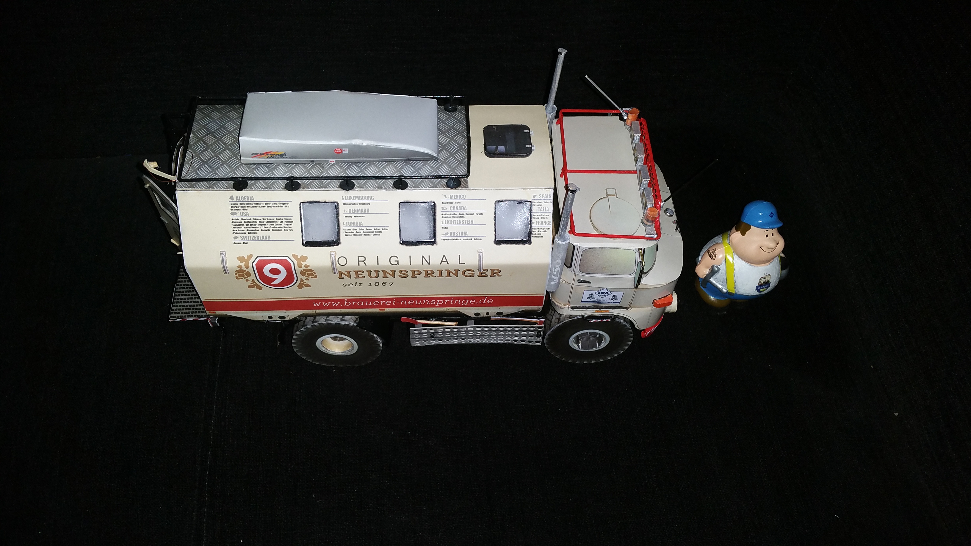

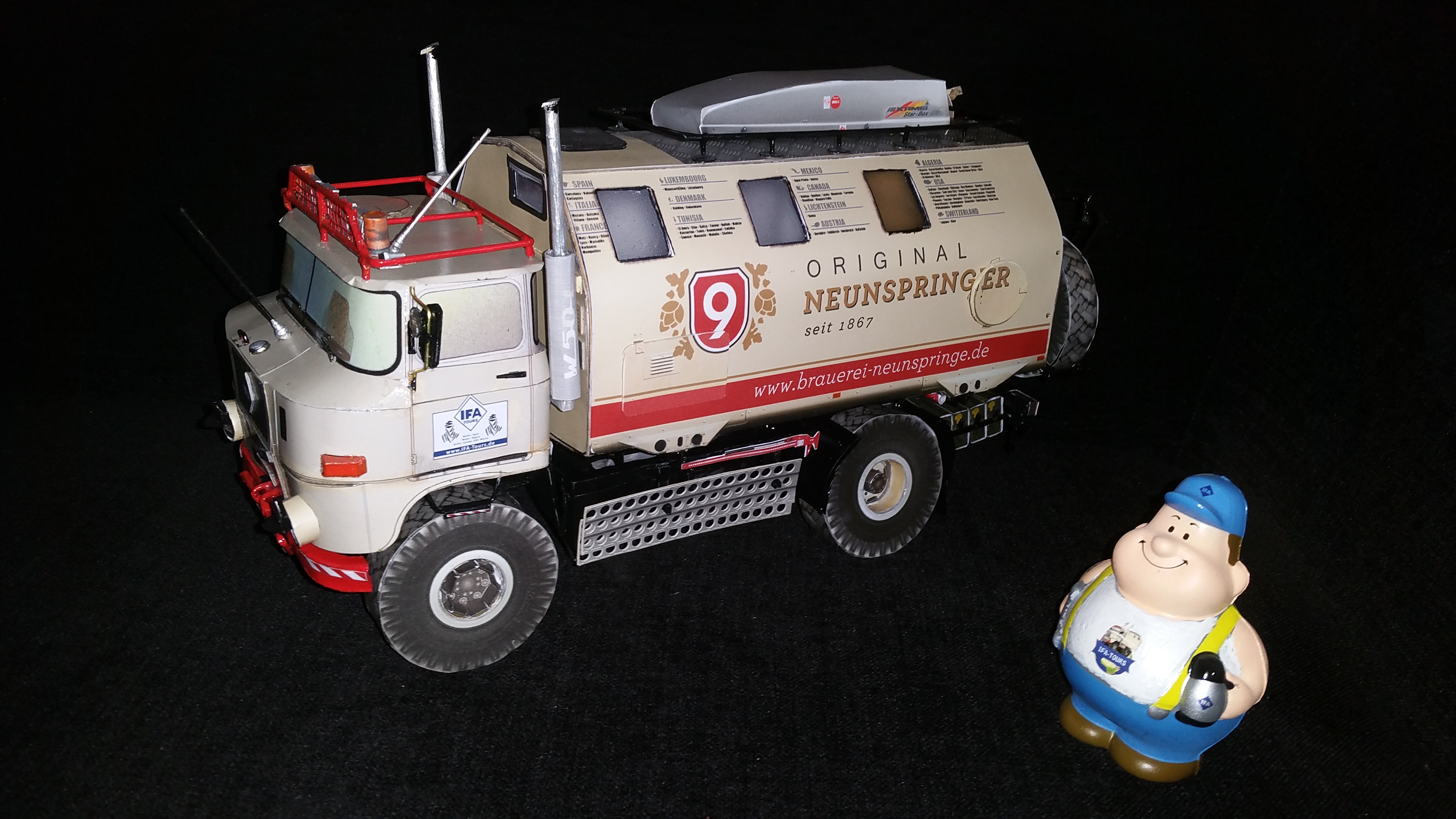

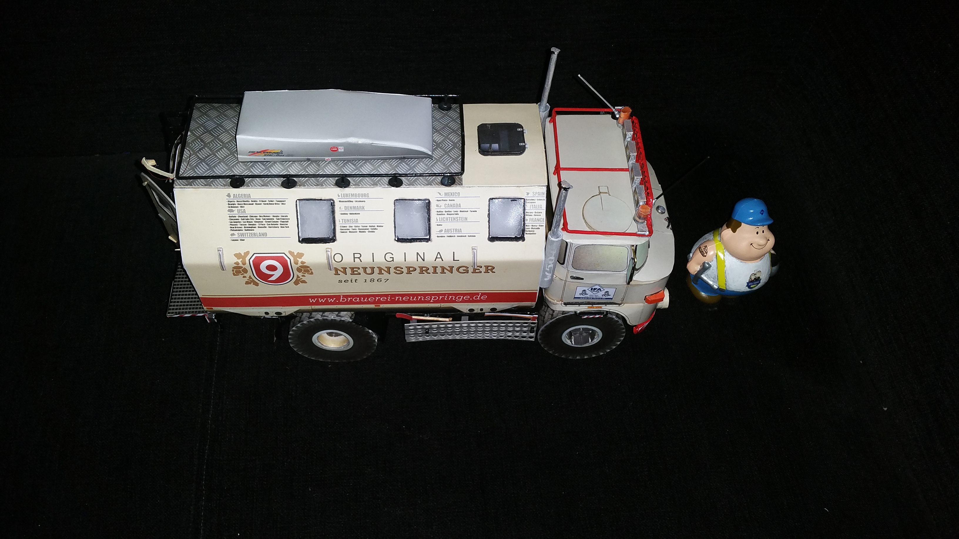

Nachdem alle Komponenten fertig gestellt wurden, erfolgt der Zusammenbau.

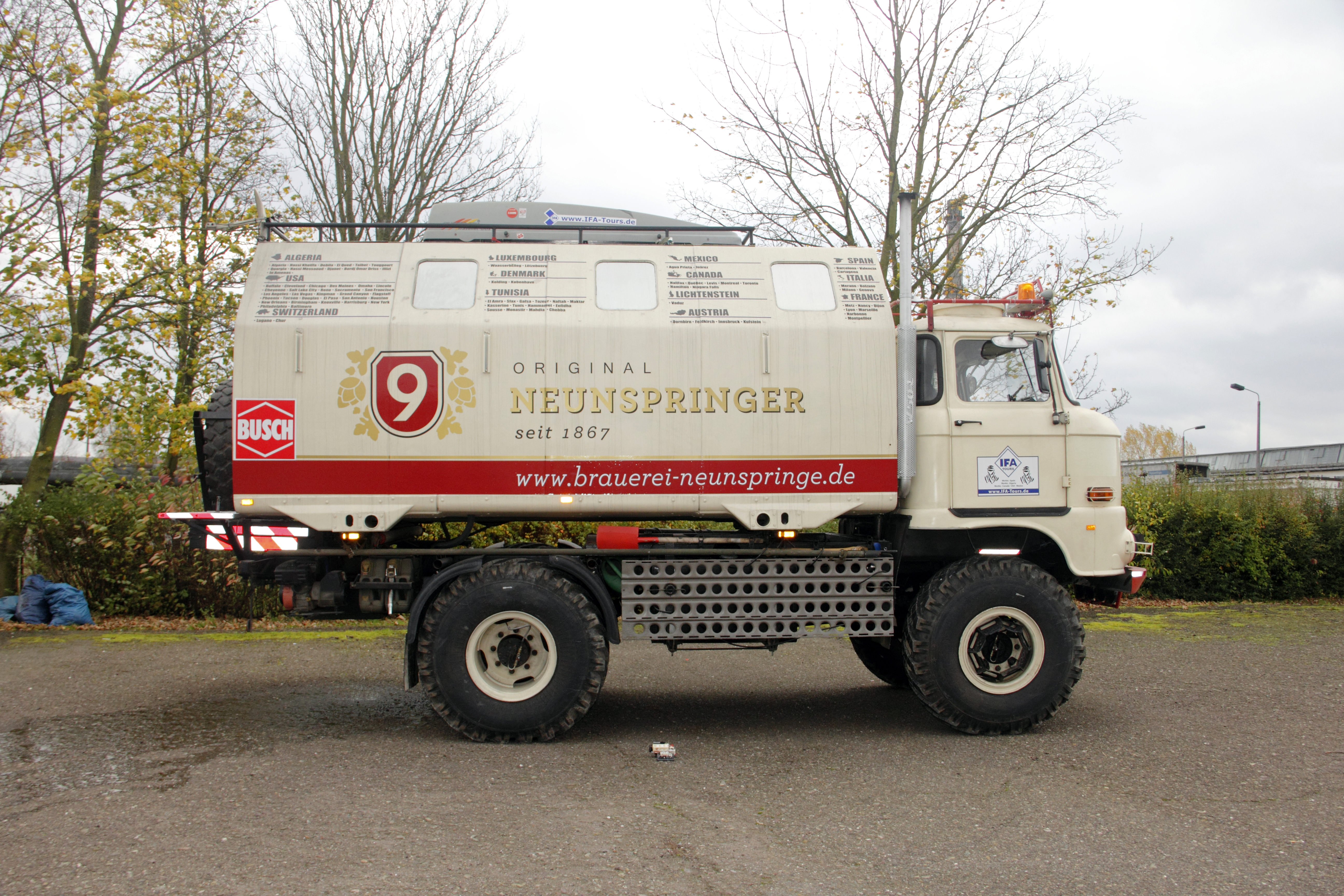

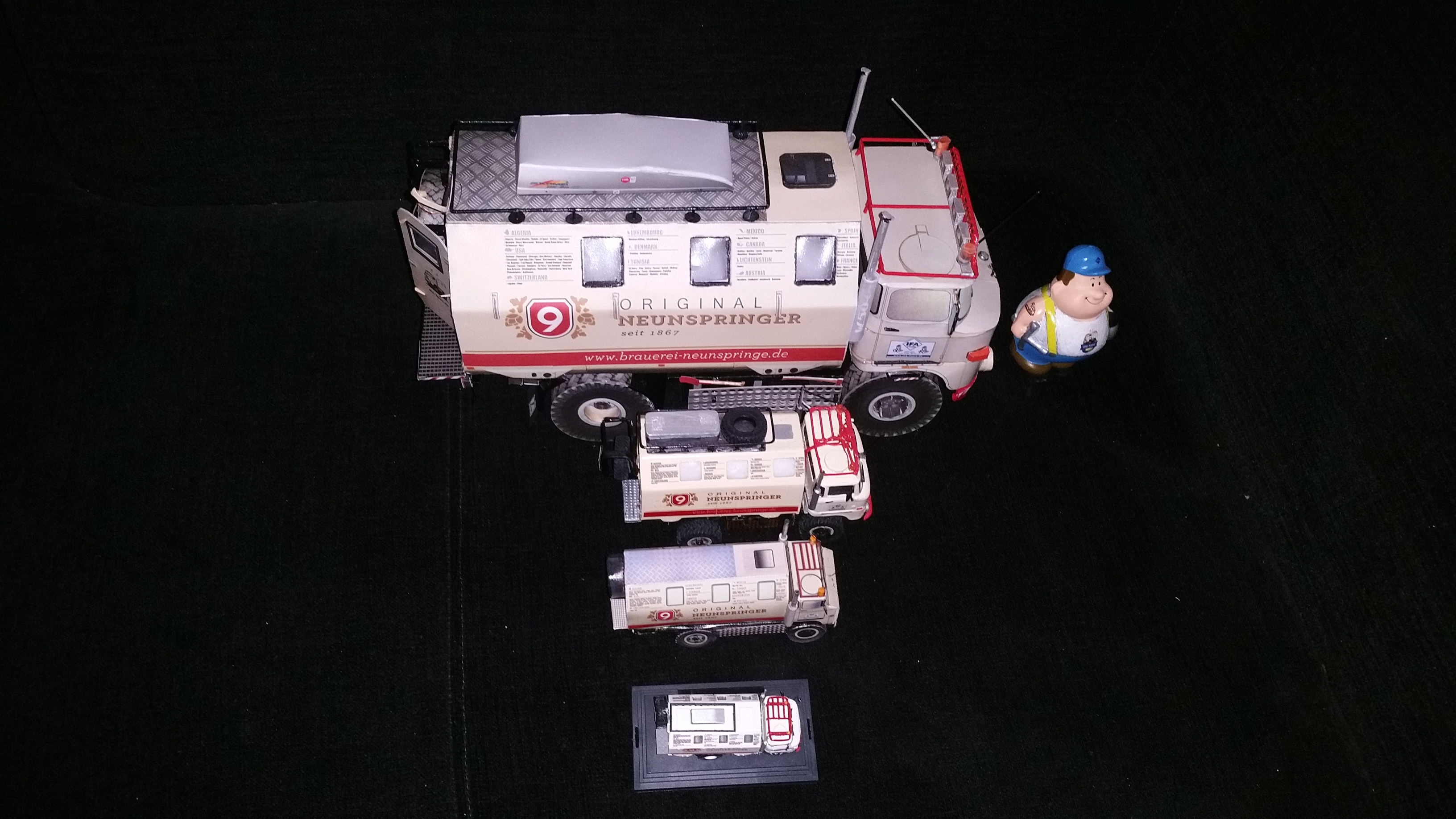

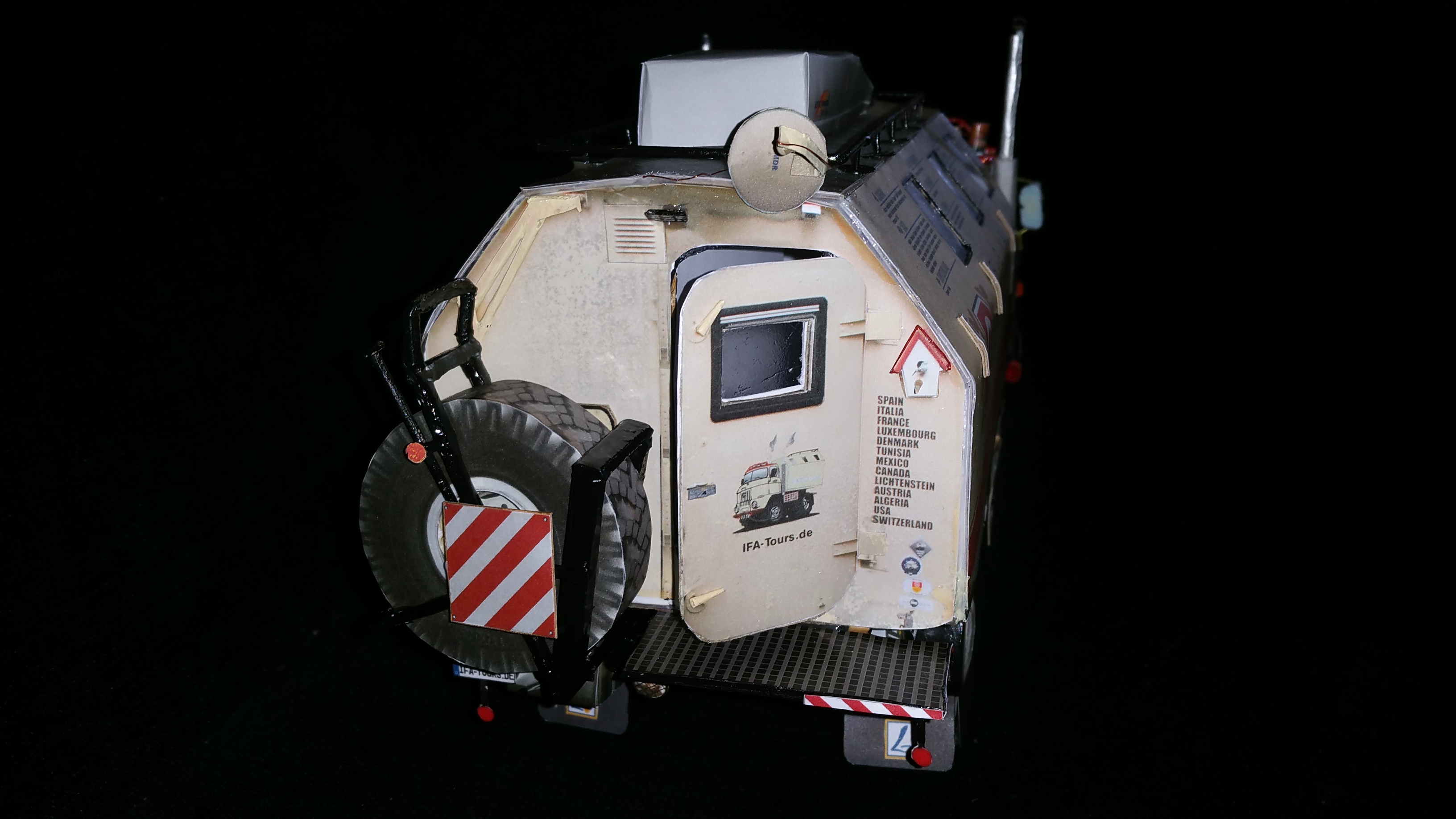

Das Original
