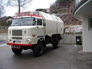

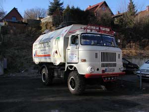

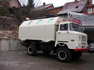

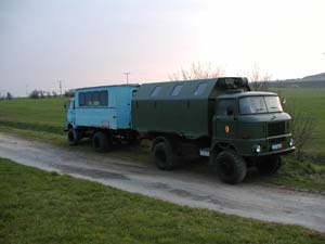

Im Jahre 2002 erwarb ich einen IFA W50 LA/A/C, welcher sich in einem akzeptablen Zustand befand und sich fast noch im Originalzustand als Militärvariante der Nationalen Volksarmee (NVA) befand.

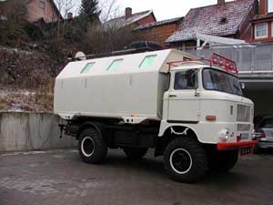

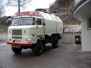

Der W50 im Urzustand

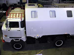

Der LAKII GFK Koffer stammt von einem LKW Ural und war eine mobile Werkstatt, leider fehlten bereits die gesamten Ausrüstungsgegenstände. Als erstes begann ich die Technik des Fahrzeuges zu überholen (Elektrik, Keilriemen und Wasserschläuche neu), Bremsen und Räder und noch vieles mehr. Nach dem die wichtigsten Arbeiten erledigt waren, kam der größere und schwierige Teil des Innenausbaus vom Koffer zum Wohnmobil.

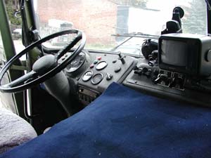

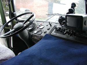

Fahrerplatz im IFA LKW W50

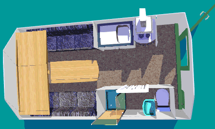

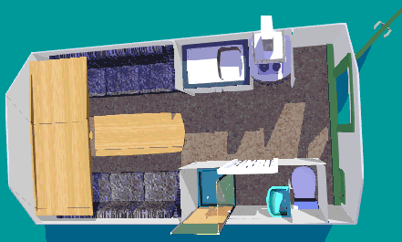

Planung des Ausbau am Computer
Am Computer entstanden dann die ersten Entwürfe für den Innenausbau des LAK Koffers.

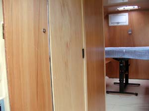

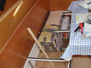

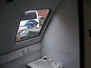

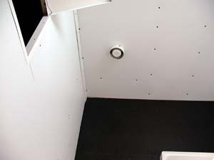

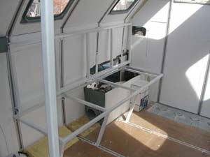

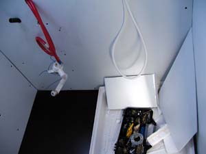

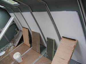

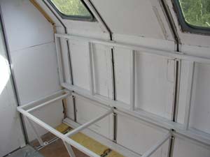

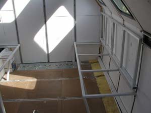

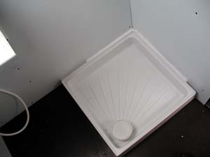

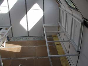

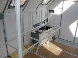

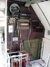

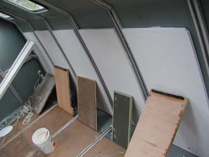

Nachdem alles entfernt war, begann ich alles abzudämmen mit Styropor und Steinwolle, so wurden auch Löcher gebohrt in den Boden des Koffers, da sich hier besonders viel Schwitzwasser ansammelt und nicht ablaufen kann. Im hinteren Bereich sollte eine Nasszelle entstehen, dazu wurden Kastenprofil einbracht, zu dem wurde ein Bereich abgeteilt, in dem der Versorgungstrakt installiert werden sollte für die Elektroversorgung (2 große Batterien à 200 Ampere, Ladegerät, Transverter usw.). Nach der Installation des Kastenprofilgerüst sowie der Abschluss der Dämmarbeiten wurde die Innenverkleidung installiert. Vorher wurden sämtliche Kabeln und Wasserschläuche verlegt. Die Innenverkleidung besteht aus Echtholzfunier in 8 mm, welches lackiert wurde.
Koffer entkernt, Isolation der Wände mit 20 mm Styropor

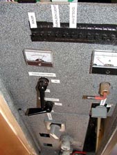

Kofferelektrik

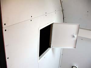

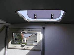

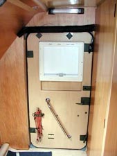

zusätzlich eingebaute Dachluke

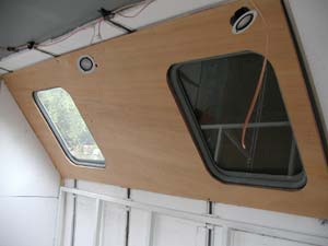

Wandverkleidung

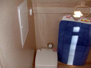

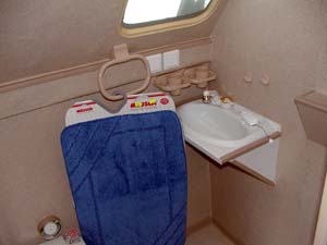

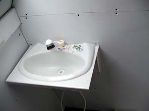

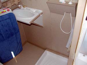

Ausbau der Nasszelle
Ausbau der Nasszelle Ausbau der Nasszelle

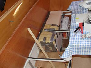

Einbau Sitzbank

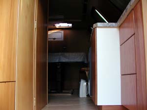

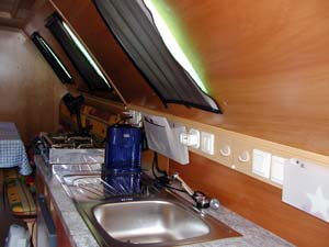

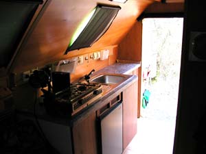

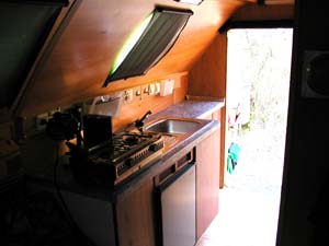

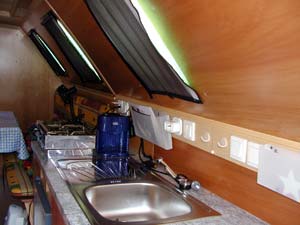

Küchenblock

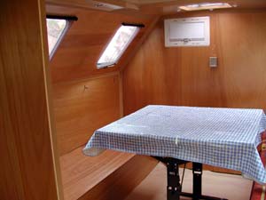

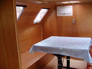

Sitzecke

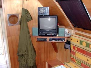

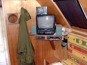

Fernsehecke
Blick in den Koffer

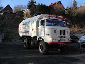

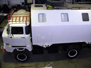

Mit frischer Farbe Reisefertig
