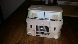

Sieht gut aus. BerichtE weiter von Deinen Fortschritten.
