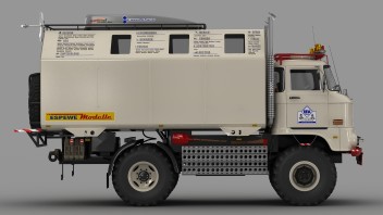

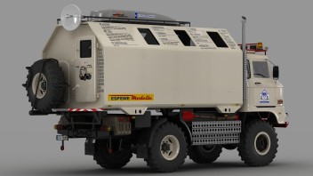

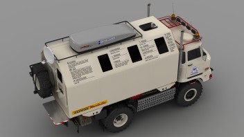

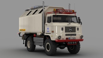

Dieser L60 soll in Tschechien laufen. Bild ist von Vladimir Novoselov, eventuell ist das auch der Besitzer?
