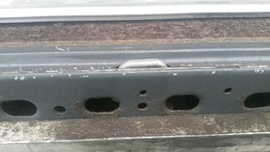

  • So Volker , die Idee mit den versenkbaren Haken , wie du sie verlinkt hast, hatte ich zuerst auch. Aber die Breite der Traversen und der Aussenrahmen der Pritsche gibt es nicht her, sie dann quer zur Fahrtrichtung anzubauen. Also Loch in die Traverse gebohrt . 12er Schraube von unten rein und oben so eine 12er Rundmutter drauf . Das Zeug stammt aus der Ladungssicherung , so werden beim Alasis-System Paletten mit technischen Gasen gesichert. In die Rundmutter hängst du dein Gurt. Ist ne primitive Lösung , hat aber funktioniert. Nachteil ist natürlich , du kannst die Haken nicht versenken. Wenn du den Platz wirklich brauchst , musst du sie abschrauben. 15783251297721921072297.jpg

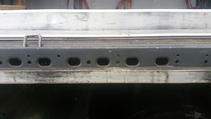

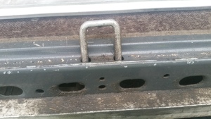

    Ich meine solche Schienen. Die drückst Du nicht kaputt, damit fahre ich Aluminium und Stahl umher, die hat noch kein Stapler oder Kran mit bis zu 26 Tonnen Gewicht am Haken oder Gabel zerdrückt. Man kann von oben einhängen, mittels versenkbarer Ösen, oder von der Seite mit Haken, total flexibel und Industriestandard. Da verschmutzt auch nichts.
    War nur eine Idee, wie ich es machen würde.
