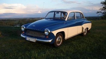

    Das hier war übrigens mein erstes Projekt, da war ich noch Stift :D:
