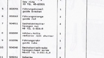

Guten Abend.......... es gab ja auch ein originales Rollo für den Kühler:
Ich hatte irgendwo mal ein Bild gesehen, da hatte der W50 in der Kühlermaske eine Lamellenvariante verbaut, so ähnlich wie es beim UAZ 469 ist.
Ein interessantes Thema. Hat jemand das originale Kühlerrollo mal verbaut? Gibt es vielleicht eine Alternative dazu außer die bekannte Wintermatte?

Diese Rollos scheinen sehr selten zu sein. Das könnte man nur selber bauen.
