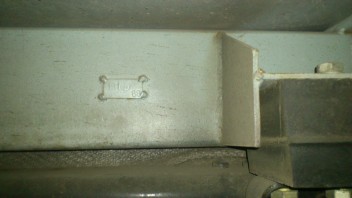

Stimmen denn die ersten beiden Zahlen der Rahmennummer mit dem BJ. überein? Entweder war dein originaler Koffer defekt und sie haben einen anderen geschlachtet, oder sie haben ein anderes Schild rein gemacht. Schau mal bitte ob du bei der Beifahrertüre ein kleines Plasteschild hast, und ob da ein GR Jahr draufsteht! An den alten Koffern kann man meiner Meinung nach nicht sehen welches Baujahr sie haben, dagegen ist beim GMK auf der Beifahrerseite am Hilfsrahmen des Aufbaus ein kleines Blech angeheftet wo die Koffernummer und das Baujahr eingeschlagen sind, ich mache morgen mal ein Foto. lg

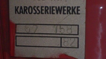

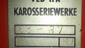

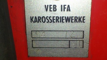

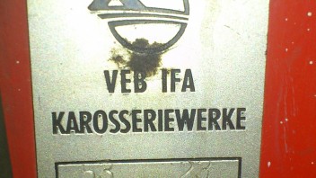

So mal ein Paar Bilder gemacht!
Bild 1. TLF 16 GMK Baujahr 1989 und das Fahrerhaus von 1990
Bild 2. LF 16 TS Baujahr 1968 und das Fahrerhaus von 1982
Bild 3 TLF 16 GMK Baujahr 1980 und das Fahrerhaus 1986 war mal ein alter Holzkoffer original drauf
Bild 4 DL 30 Baujahr 1981 und das Fahrerhaus auch von 1981
Bild 5 Typenschild GMK W50 Koffer
Ich konnte mir ja erklären das bei mir 86 auf GMK umgebaut wurde im Zuge einer GR, aber ich kann mir gar nicht so richtig vorstellen das bei einer Feuerwehr das Fahrerhaus gewechselt wurde bei der wenigen Nutzung, trockenem Stellplatz und (meist) guter Pflege! Ich mein das heute einige ziemlich vergammelt sind ist klar!

Also ich kann dir definitiv sagen, das deine Aussage so nicht stimmt! Das LF 16 kam ca.73-74 nach Reichenbach, es kam gebraucht von der BF Halle! 1982 hat es dann die zweite GR bekommen und da wurden Fahrerhaus und Aufbau getauscht! Es sind bei dem Fahrerhaus schon die neuen Einstiege verbaut und das kann ja bei Baujahr 1968 nicht der Fall sein, ebenso müßte das alte Fahrerhaus noch den Tarnscheinwerfer in der linken Bauchbinde haben, ist aber nicht so! Das Fahrzeug stand nunmal von ca. 1973 - 2005 bei uns in Dienst! Somit kann ich dir definitiv sagen das es ein neues fahrerhaus bei der GR bekommen hat! Ebenso war das Fahrzeug ursprünglich mit der Ratschenbremse ausgestattet!
