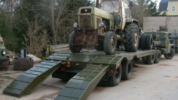

  • So hab ihn da stehen, bin leider noch nicht mit der Anmeldung weiter. Hab zwar (hoffentlich) alle Gutachten dazu, aber die Beantragung der Sondergenehmigung wegen 2,90m Breite läuft noch. Konnte letztens nicht mal einen aussagefähigen Ansprechpartner ans Telefon kriegen. Da es in der Landesdirektion Chemnitz nur eine Person gibt der diese Genehmigungen erteilt. "Der ist krank, die Vertretung im Urlaub." Eine Notfallvertretung gibt es nicht.
    PS. der ZT ist nicht meine.
  • Nicht so viel. Nur 18 Tonnen. Der 148Tatra hat dann noch ca.1t Reserve. BergAuf kommt dann sicherlich trodtzdem Freude auf mit 212PS... .
