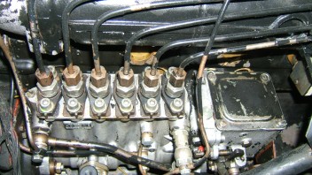

    ich hab festgestellt in der ETK das sind zwei ESP Ausführungen bei L60, also eine für 125 Kw und zweite für 132 kw. Ich hab gleich ein paar Foto gemacht aus dem Motor aus dem Kipper mit 125 Kw und dann aus die Pritsche 4x2 Bj. 1990 mit 132 kw. Am Regler ist großen unterschied und ich hab also entschieden neu eingestellt lassen diese letzte 132 Kw ESP an meinen zukünftige Turbomotor . Kann mir jemand sagen welcher unterschied ist zwischen beiden Regler?
    Gruß Jirka
  • Ich habe festgestellt, wenn die ESP mit dem Blechdeckel verbaut ist, dann waren immer die Alu-Kolben drin. Bei der Ausführung mit dem Reglergehäuse aus Gussalu, immer die Graugusskolben. Ist das ein Zufall? Bitte achtet doch auch einmal in Zukunft darauf. Und Andrè braucht sein Endoskop ab heute nicht mehr.
    Gruß einstein :P
