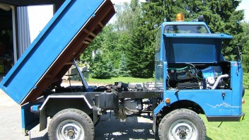

Ja richtig dass ist Spaßgefährt, welcher mir hilft bei Anhägerrangierung. Problemlos kann ziehen 8 Tonnen und entwicklet war 1992 und übergebaut 1993. Bis jetz alles func. Perfekt ohne einzigen Problem.

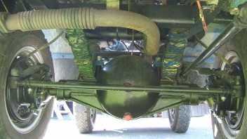

ja klar Hier sind zwei Bilder :]
Vorderachse ist aus dem Hinerachse M22 und Vorderachse ARO 461 und ,,Made in Jirka Novak" :]
