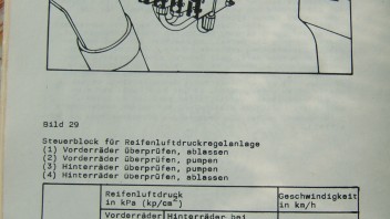

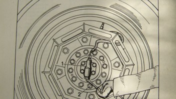

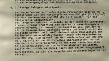

Für alle fälle stelle ich hier ein paar Foto, weil im zukunft wird am e-bay alles gelöscht.
